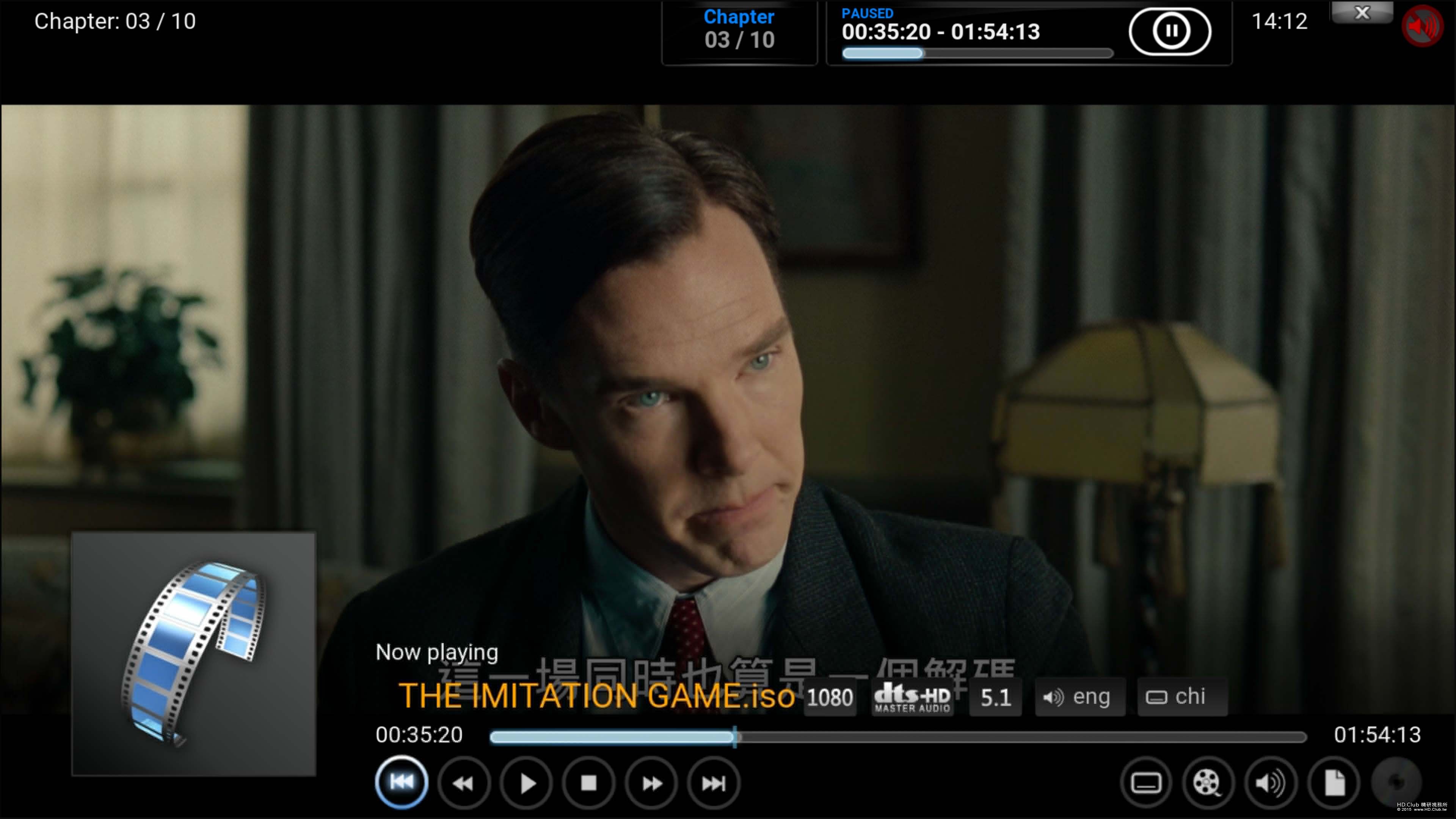

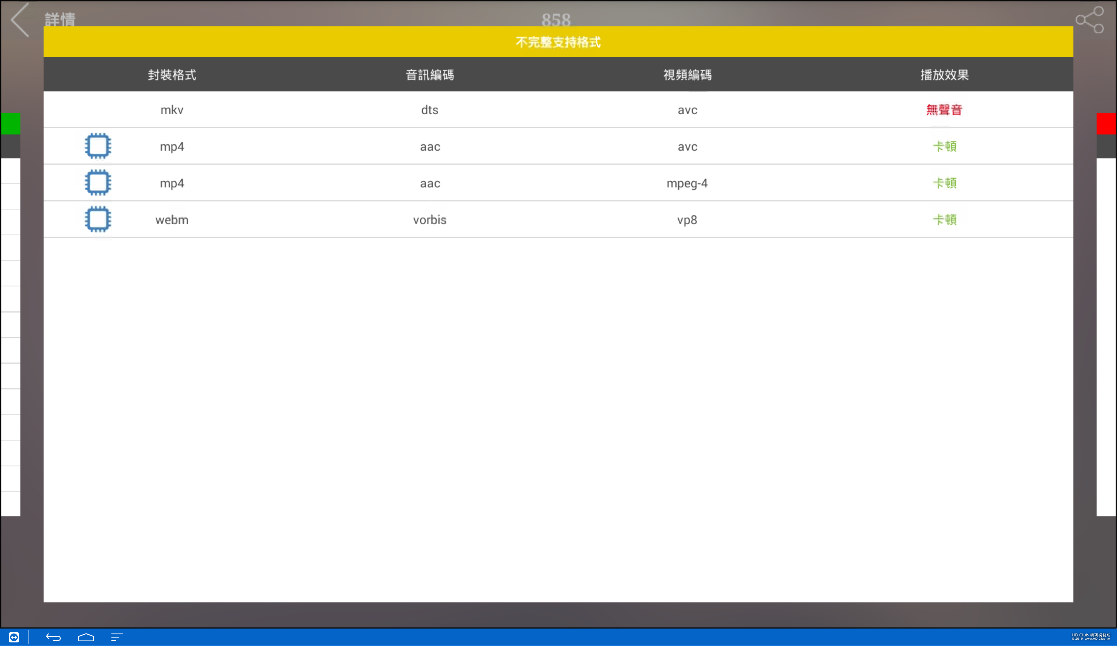

內建的播放軟體不能播 dts, 最主要的原因是 "授權金"
您可以安裝 kodi 試試, 如果硬體有支援, kodi 就可以順利播放.
像是 InFocus FT-50IA601, 內建不支援 dts 音效
但是使用 kodi 播放 dts 影片卻有聲音喔

補充一下, Kodi音效解碼都是軟解, 目前Kodi 15可解DTS Core/TrueHD,  Kodi 16可解DTS-HD MA
