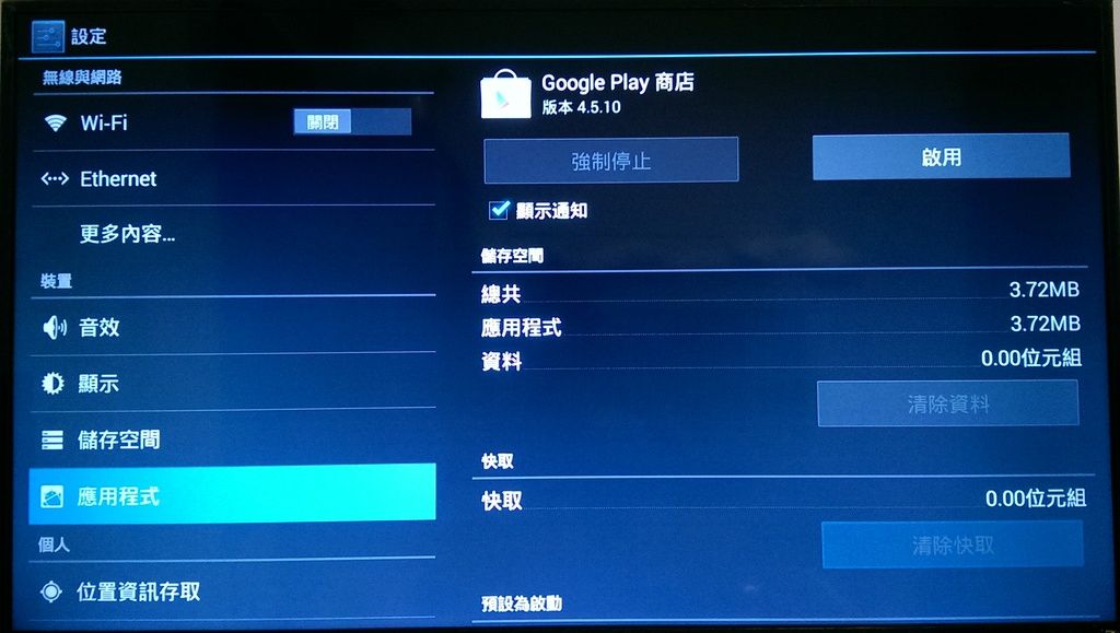

4.如果開啟GOOGLE程式上有問題
可以試著清除GooglePlay服務的資料
因為GOOGLE PLAY商店有問題會報錯,所以我本身是把它停用
5.安裝GOOGLE雲端硬碟 並登入帳號測試看看
