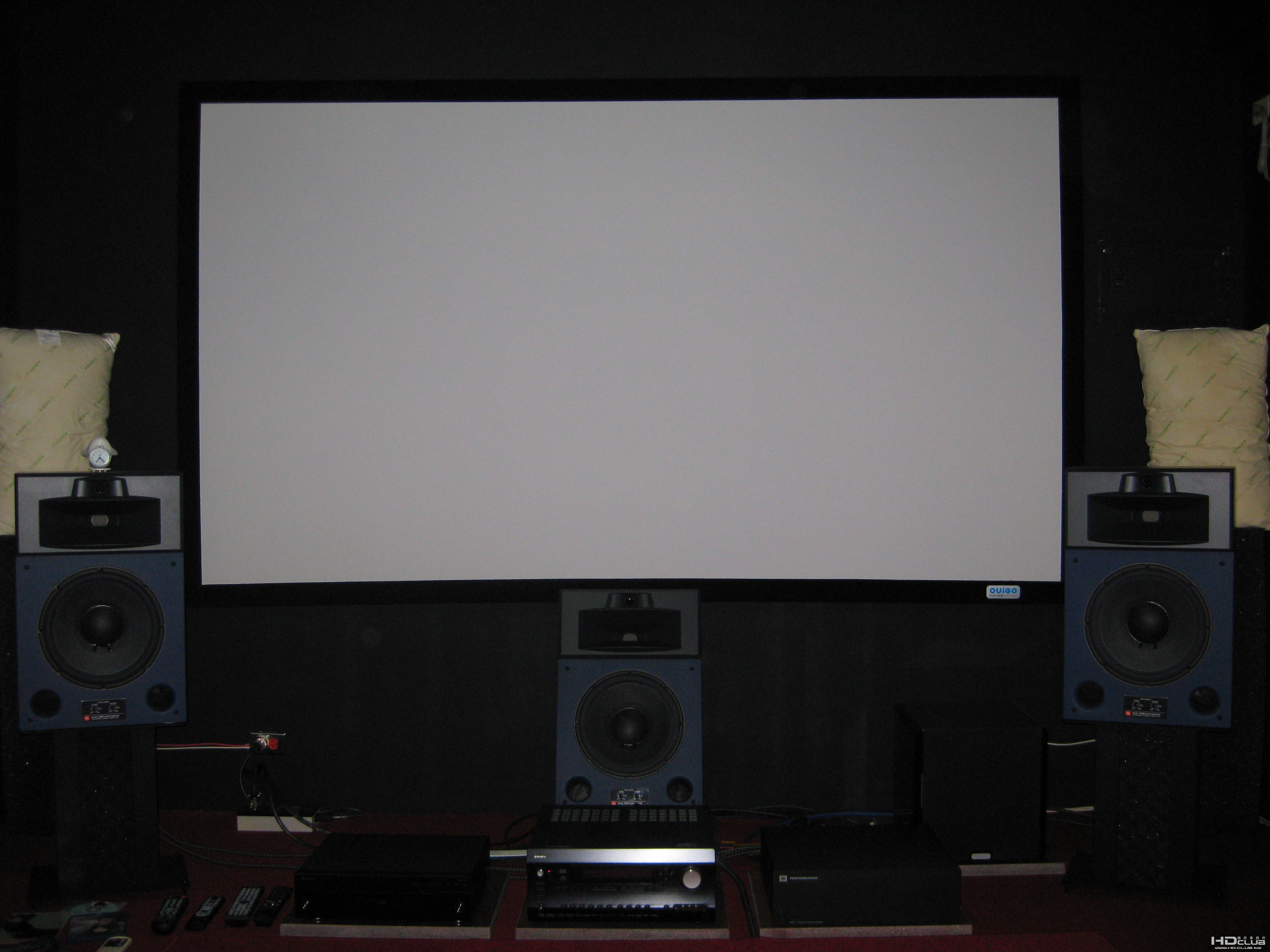

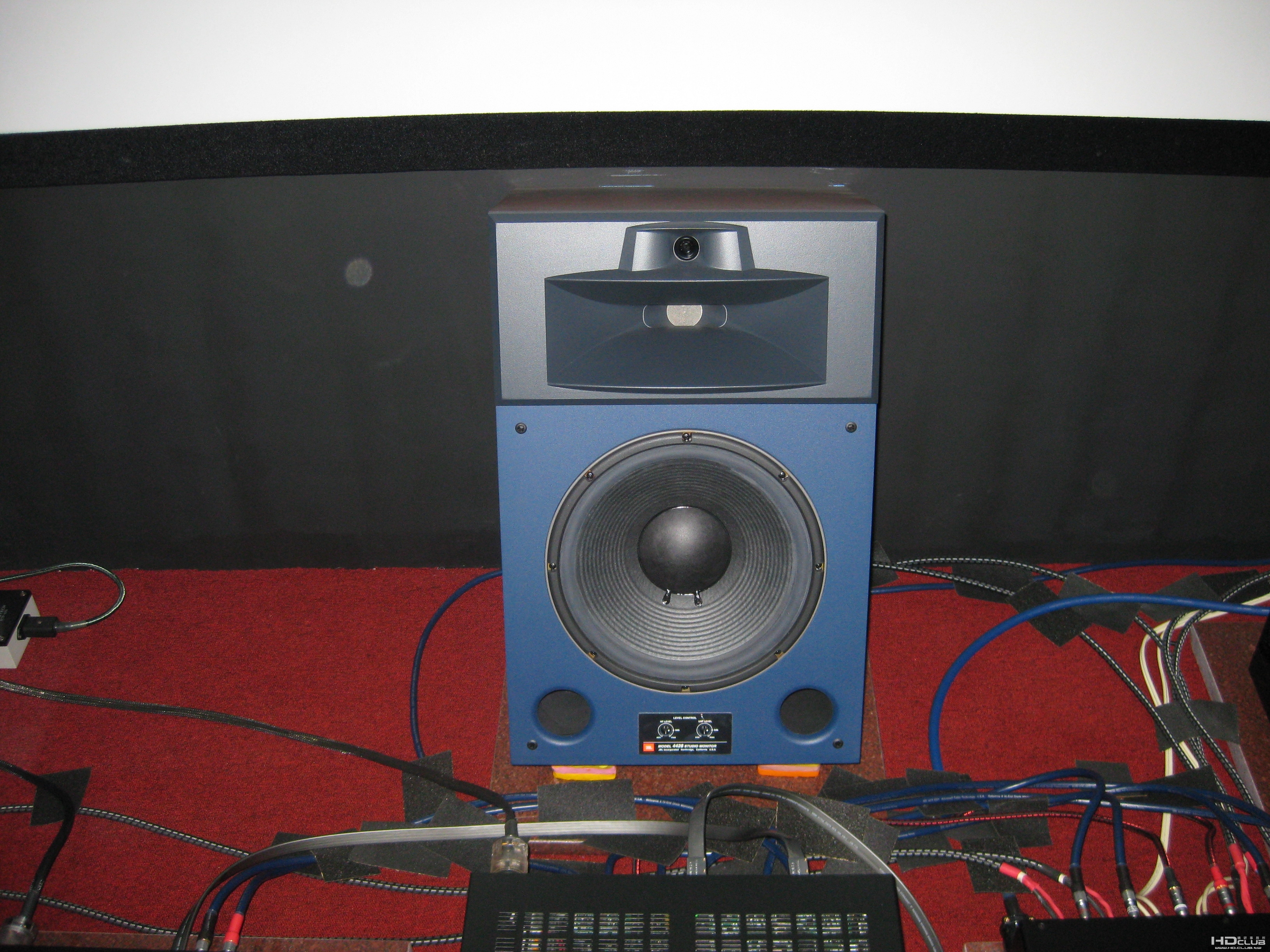

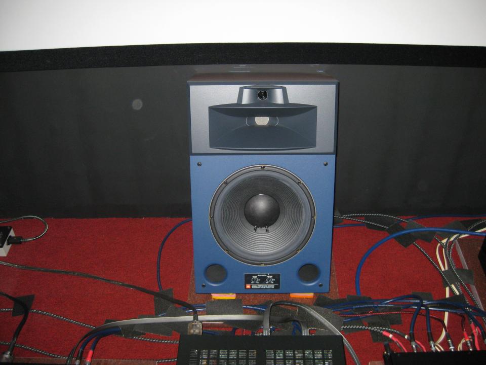

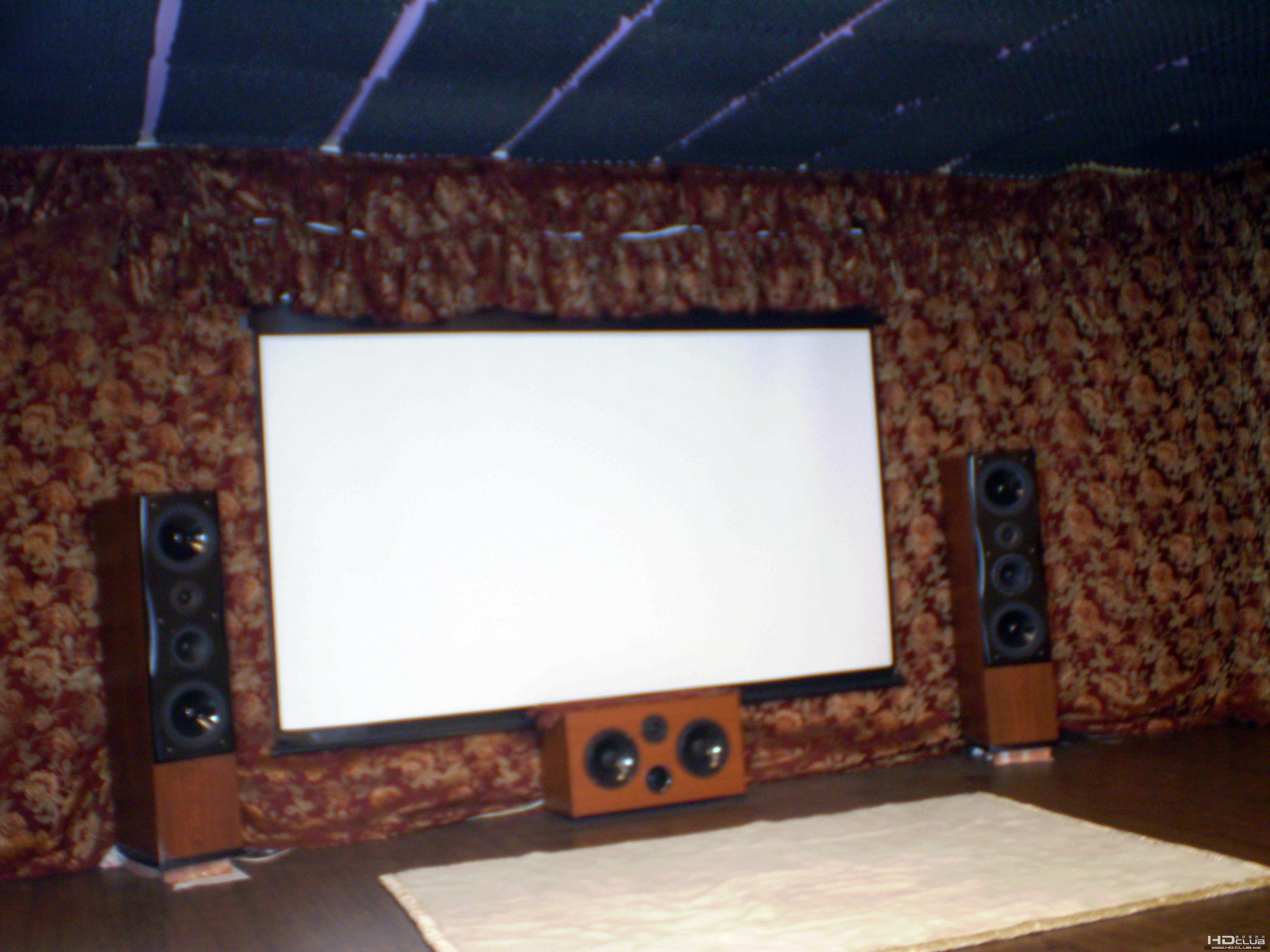

設備和空間擺設都是最好的了,中置和前置一樣重要這是你我相同之處.聲音連貫性銜接應該是最好的.幾個問題請問ken兄.
1:當你觀賞電影時影片對白感覺聲音從中置或從影片布幕中央<指主角嘴巴>你是如何調整的(我的在演唱會時正常影片對白很難調到中央因120吋布幕中央離中置較遠除非能從主聲道分配一些對白,否則如何對準布幕中央
2 當觀賞影片眼睛會不會同上感覺,因為中置影響布幕高度
3 中置前方有設備阻擋,剛好在反射孔前方聲音會不會被打散,尤其影響清晰度。設備放在布幕下會不會影響專注性。我的觀點:喇叭之內盡量不要有東西,吸音做在他的外圍,建議設備往後移並用黑絨布遮住,注意不要影響散熱
4既然電源重拉,有沒有考慮設備使用220V電源
 樓主| 發表於 2009-5-29 20:37:18 | 顯示全部樓層
原帖由 PROVA 於 2009-5-29 10:43 發表
1:當你觀賞電影時影片對白感覺聲音從中置或從影片布幕中央你是如何調整的(我的在演唱會時正常影片 ...
我並沒有將對白調整到布幕中央,而是調整到與前置的音場高度一至,120吋要調到中央可以用透聲幕會容易多了.
黏土由4塊加到8塊
黏土由4塊加到8塊
角度變大很多
角度變大很多
反射孔高過設備
反射孔高過設備

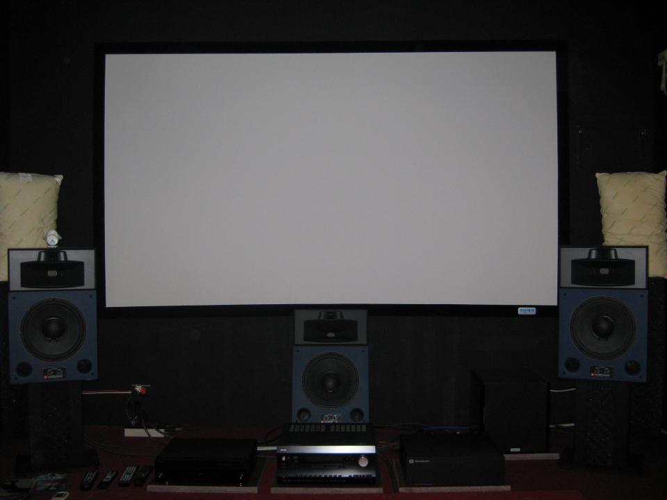

ken兄的家庭劇院幾乎跟展覽場所相當怖置,真的把傢俱搬空,椅子沒看到,牆壁都漆黑色的油漆,可是沒有看到太多的吸音材料,會不會造成殘響,可在室內中央利用氣球爆聲來測試。我的經驗和你分享,我的視聽室天花板本來是石膏板殘響很大,後來全部換成礦纖板,殘響改善很多,因為天花板會造成光害,漆了深色油漆,影像改善了,但殘響又回來了,現在還在傷腦筋...承上除了用透聲幕還有沒有其他方法?家庭劇院永遠都有改善空間,請共同交流經驗。
 樓主| 發表於 2009-5-30 14:17:36 | 顯示全部樓層
感謝PROVA兄的建議,其實視聽室的右側有一大落地窗簾,左側喇叭前貼上90X90的吸音綿,椅子是布沙發而固定幕後面加裝了一塊厚黑絨布對影像及吸音都有幫助.
其餘不足的只好加放枕頭了(前二後四).
 樓主| 發表於 2009-5-30 14:34:36 | 顯示全部樓層
承上除了用透聲幕還有沒有其他方法?
號角的指向性強如果角度夠大是可以調到布幕中央,不過個人覺得應該整體音場高度一至較為重要,只要聲音不是明顯從下方出來就可以了.
