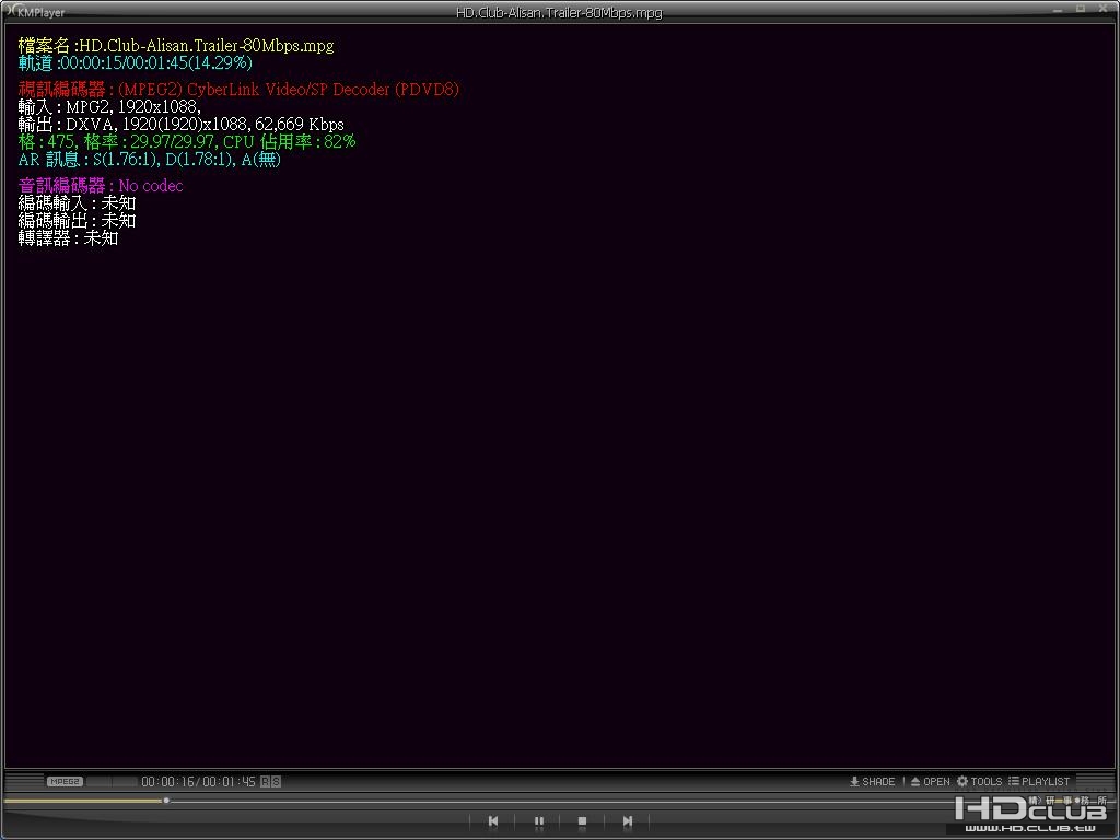

小弟用終極解碼+KMplayer播放,原本設定是參考[url=http://www.hd.club.tw/thread-2737-1-1.html]【教學】KMP基本認識及設定(入門篇) [/url],80M阿里山及2008 101煙火,
80M阿里山一開始播放很順但無聲音,撥沒多久整個就開始嚴重延遲並會當掉。
2008 101煙火則是無聲音。
請教該如何設定,才比較好呢?
80M阿里山,播放時資訊如圖:

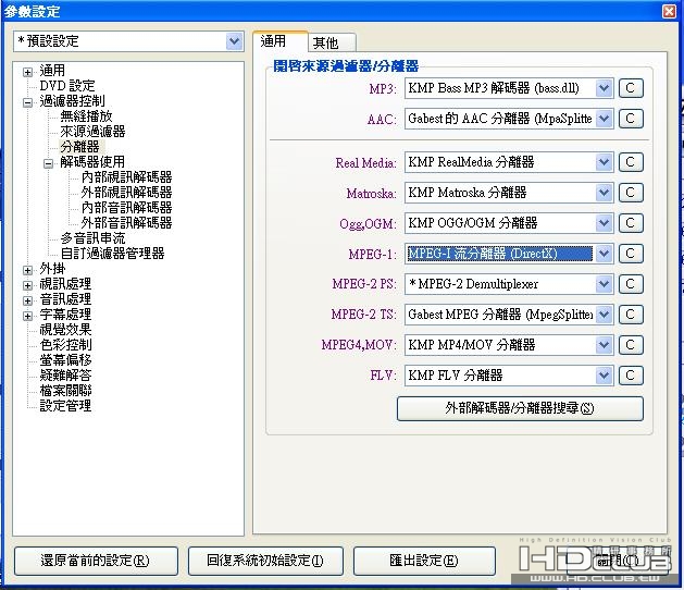

用的是什麼分離器?
 樓主| 發表於 2009-2-23 12:46:43 | 顯示全部樓層
分離器 列表。

這種LPCM2.0的片不要用Haali分離器, 用內建的Gabest就好.
由於前陣子有幾版KMP怪怪的~~~
(解碼器怎麼設都會有問題)
以下就提供一個保險一點的辦法.
簡單說就是丟給KMP內部自己處理<---所以不能開高速模式.
1. 關閉高速模式.
2. "外部音訊解碼器"LPCM音訊設給AC3Filter
3. "內部音訊解碼器"的LPCM那項也把它打勾.
西楓兄的片建議直接都用KMP預設下去解就行~~~
(影像解碼: Gabest ; 聲音解碼: AC3Filter ; 分離器: Gabest)
畢竟MPEG2編碼也還好. 沒必要使用硬解.
除非你的CPU真的太虛了~~~
不然直接丟到PowerDVD是一定可以看.

 樓主| 發表於 2009-2-23 13:51:57 | 顯示全部樓層
回復 #4 Exige 的帖子
感謝您的回覆。
您的意思是,直接安裝Kmplayer即可,其他解碼都不用安裝,讓他用預設值軟解即可嗎?
因為目前我用終極解碼+KM不管怎麼設置,他都會跑到用圖中的解碼器,而音效code是無法偵測到的。
也安裝了PowerDVD7.3丟到裡面去撥放,狀況也是一樣。
[ 本帖最後由 adelin 於 2009-2-23 13:53 編輯 ]
 樓主| 發表於 2009-2-23 15:01:52 | 顯示全部樓層
感謝各位的解答,小地重新爬文,調整了終極解碼的設定,已經可以順利播放了。。。
