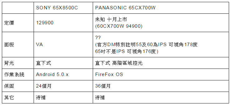

最近在比較SONY 65X8500C 及 PANASONIC 65CX700W 兩台
說實在分別看了sony 50X8500C及 panasonic的 60CX700W沒擺在一起也沒啥感覺
有人說CX600W反光比較嚴重,CX700W擺在一起看起來反光的程度也差不多
但並不是純亮面還是有一點霧化處理,但因為反光問題和環境光有關
所以在sony的展示區和panasonic的不同也比較不出兩家反光的問題
但我看來應該是半斤八兩,改善觀看的環境光源還比較實在
這兩台有針對1080P的訊號做升頻效果嗎?
我是打算等65吋的上市帶一些影片檔案分別去展示賣場試試
用同樣的影片可能才比較得出有什麼差別
如果P家的價格開出來漂亮的話肯定就買它了,但比較60吋的價格我想也不會比SONY的價格低到哪去
比較這兩台如果價格差不多的情況下買哪台會比較好?
貼上一些我在意的規格比較,之前有其它內容再持續更新
