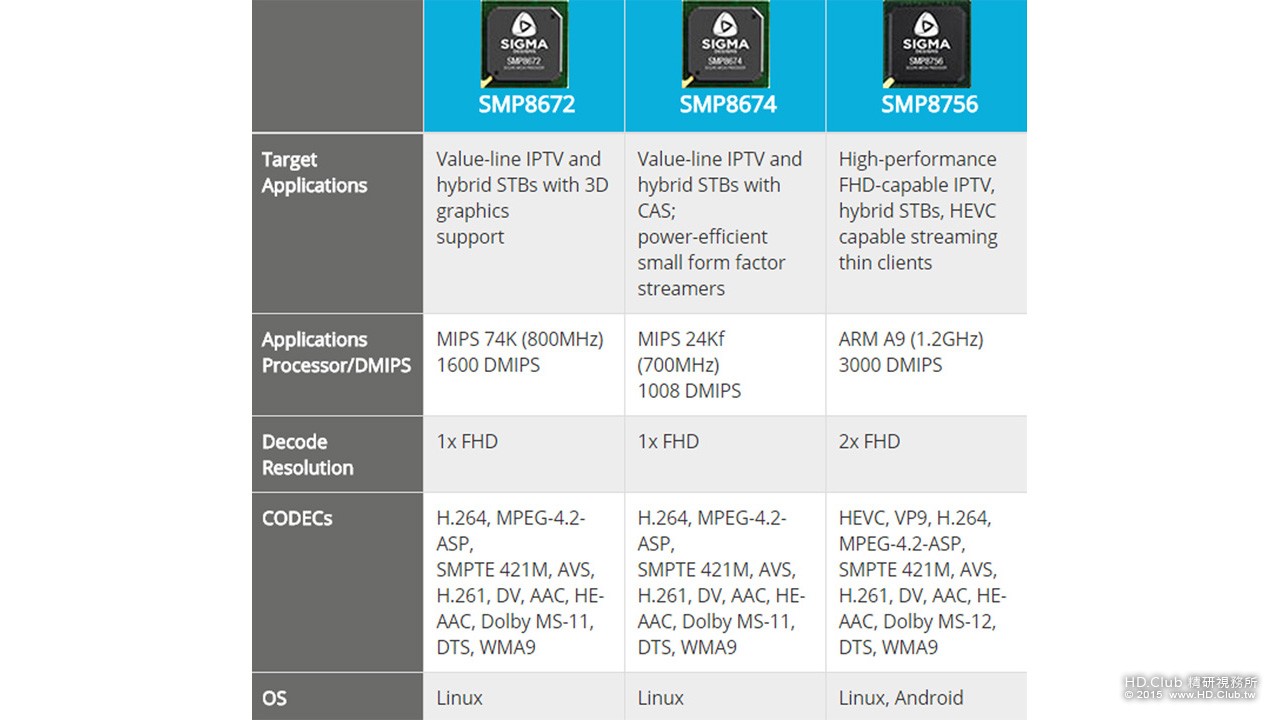

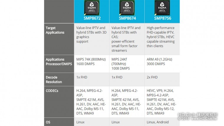

Sigma Designs約莫在去年底 (2014) 今年 (2015) 初釋出了新的晶片,最主要的型號是Sigma Designs SMP8756。過往的型號包含Sigma 8672等可以在一些中低階的多媒體硬碟播放機找到蹤跡,而這次的新晶片:Sigma Designs SMP8756則正是用在本文的主角Popcorn Hour VTEN上面。
下圖是Sigma旗下各晶片的比較表,我們可以看到幾個比較大的轉變:1) Sigma Designs SMP8756 SoC架構改為ARM A9,時脈提高到1.2GHz,而且DMIPS也一舉到達3000;2) 新增4K解析度規格,HEVC並已經有在支援的Codec列表裡面;3) 新晶片可以同時在安卓與Linux下工作,因此OS的選用包含App的選用生產廠商可以更加自由選擇。
另外一個Spec沒有提到的事,是高階Sigma晶片才有內建的影像處理器VXP Processor在Sigma Designs SMP8756/SMP8757才有支援。VXP Processor的功用我們在下面的文章會獨立一章節作詳細說明。

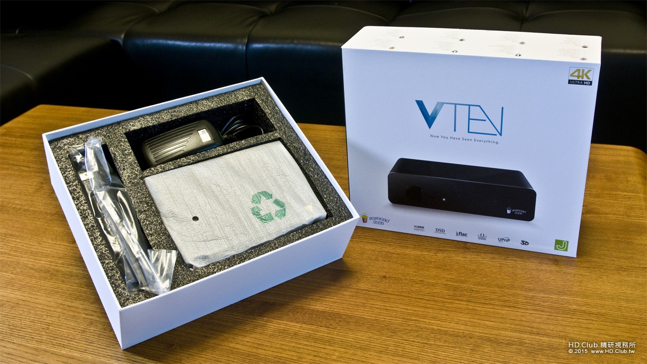

現在的多媒體硬碟播放機走的都是機上盒趨勢,過往的旗艦型號大型機台如Popcorn Hour C-200或Popcorn Hour C-300在新產品的設計上已不易復見,取而代之的是一手可掌握的小隻馬(大誤)。

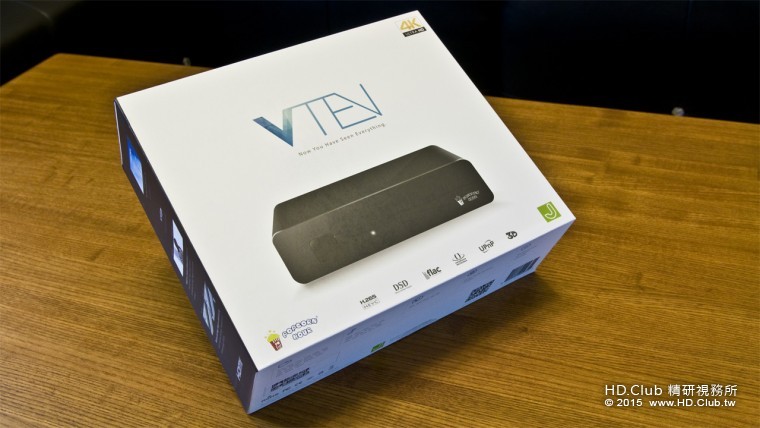

出廠的盒子搭配Popcorn Hour VTEN機體一樣是走小巧玲瓏可愛路線。
拆箱後可以看到內部的泡棉保護分隔機器主體與配件配置。畢竟是採國際運送,避震的保護是一定要的啦。

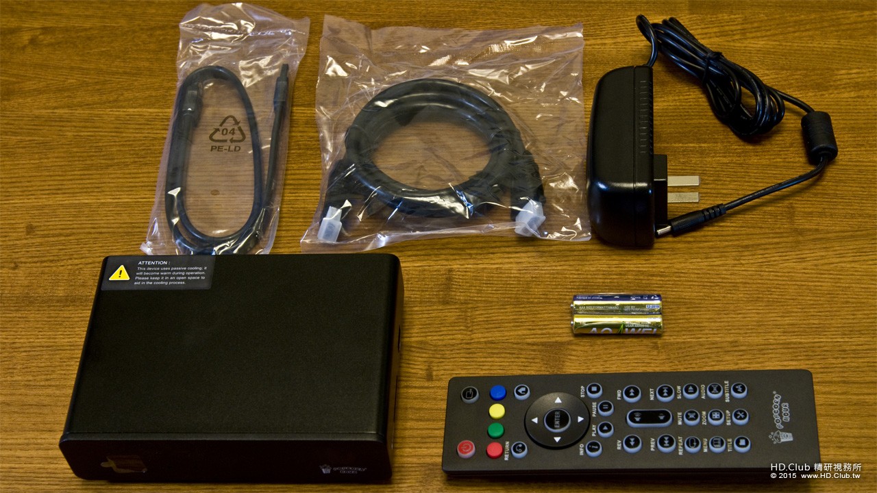

除了Popcorn Hour VTEN多媒體硬碟播放機主體,配件由下而上依序有遙控器,電池,電源供應器,HDMI線以及eSATA線。

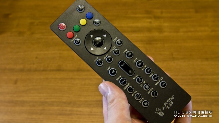

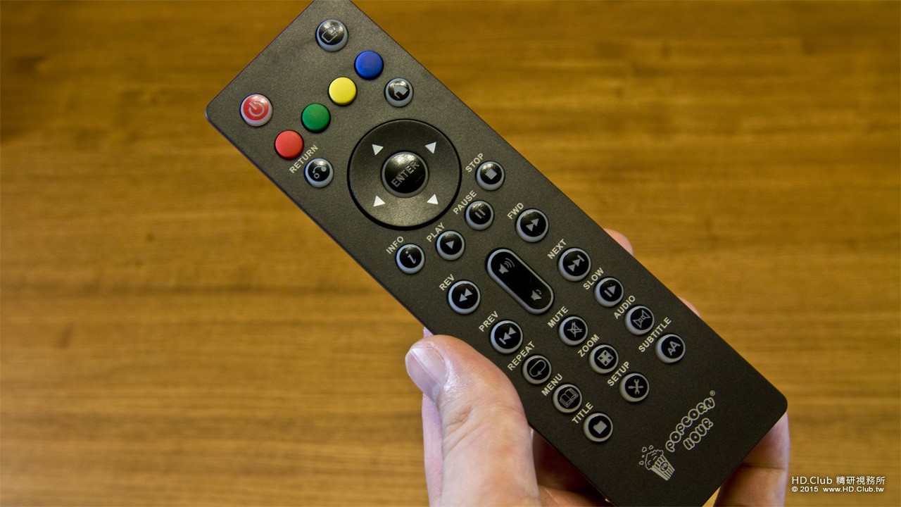

新版的遙控器,最主要的差異是取消了數字鍵。重新設計應該是要整體搭配Popcorn Hour VTEN的超小體積以及符合小紙盒的小尺寸吧?

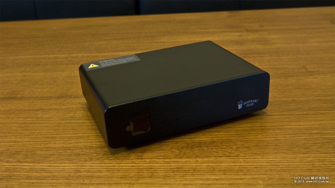

Popcorn Hour VTEN本體照,尺寸當然是非常迷你的,僅僅只有14.3 x 11.2 x 3.4cm。尺寸雖然小,放在手上卻也沉甸甸的,量了一下大約有0.6KGS,對這種小型的多媒體硬碟播放機重量算重的。
特別要大書特書的硬體亮點,是Popcorn Hour機殼全機全鋁製全鋁製全鋁製!全鋁製機殼的好我想各位有接觸音響的人都一定知道,過往Popcorn Hour A-400與Popcorn Hour A-410的全機全鋁製機殼所帶來優越的音質與畫質表現也得到了廣大的好評與喜愛。

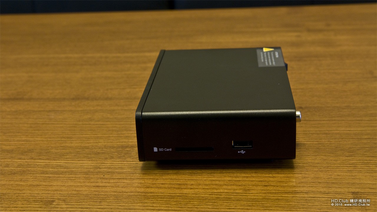

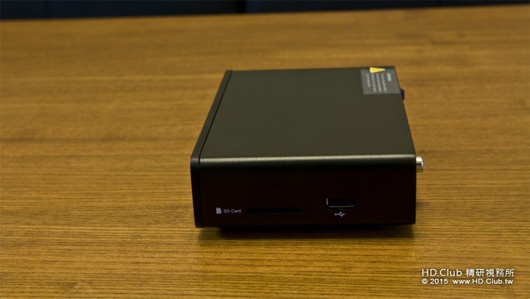

Popcorn Hour VTEN機器右側配有SD讀卡機以及側邊USB連接口。

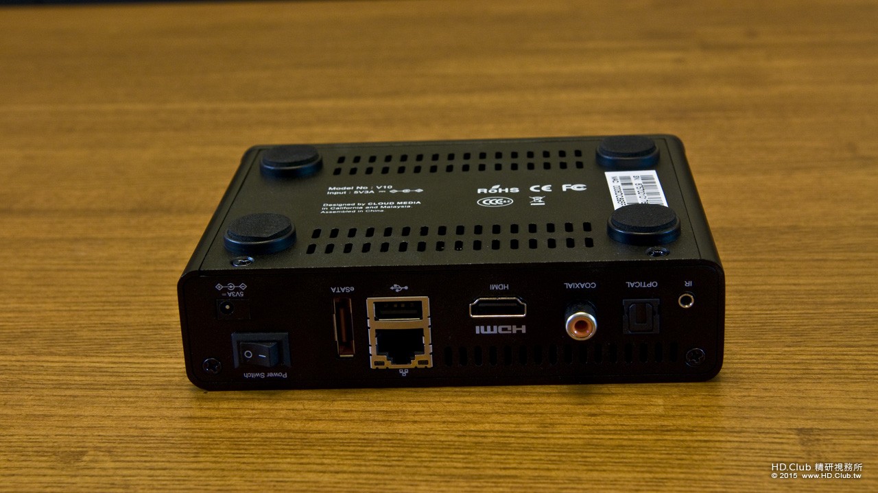

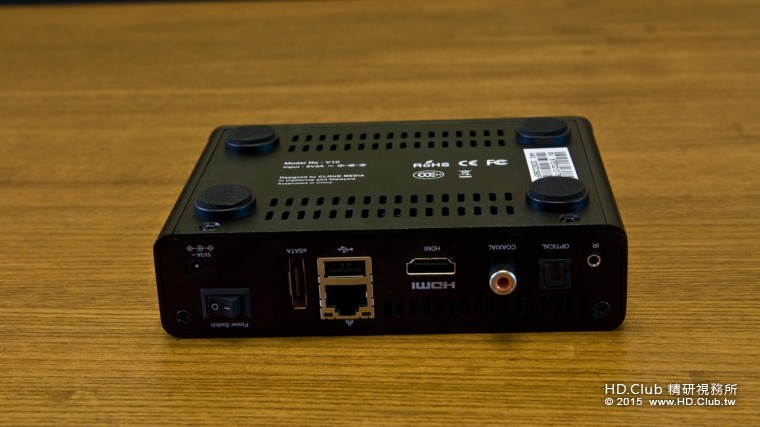

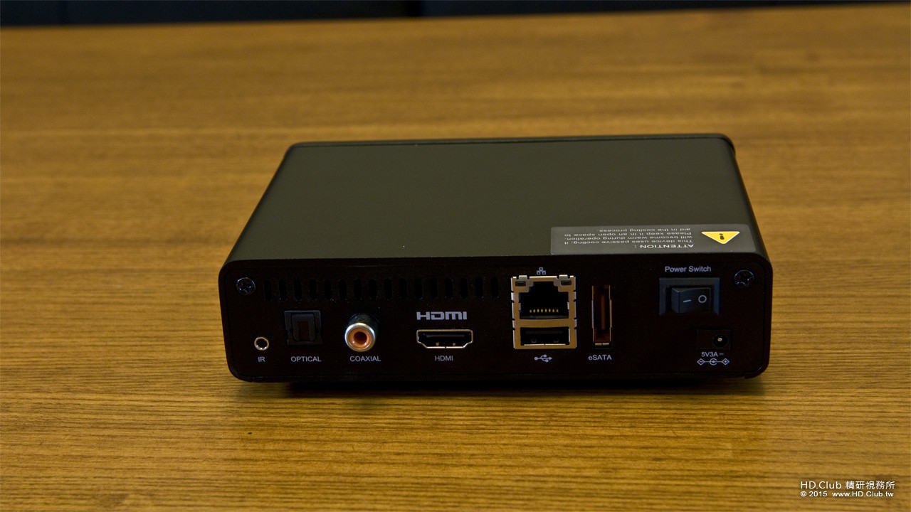

Popcorn Hour VTEN機器背部的介面一覽表。這裡可以發現過往的類比L/R輸出以及YPbPr都已經全數被取消,剩下的都是數位輸出端子,自左至右囊括有數位光纖輸出,同軸輸出,一定必須要有的HDMI,RJ-45網路與USB,eSATA,切換開關以及電源輸入口。網路當然是支援Gigabit Network 1000M無庸置疑的。
因應數位流的趨勢,網路接口的使用與NAS串流人口的越來越多,硬碟直入的方案相對來說市佔率縮減,這也至使Popcorn Hour VTEN僅支援外接USB與eSATA,而不再內建SATA硬碟抽取盒;對於使用NAS的人來說,一個RJ-45處理串流的資料並Pass影像與聲音,透過HDMI訊號傳送給擴大機即十分足夠了。
我們特別也翻出Popcorn Hour VTEN機器底部,可以看出所特殊設計一格一格的散熱孔,對於主機底部被動式的散熱會有相當程度幫助的。

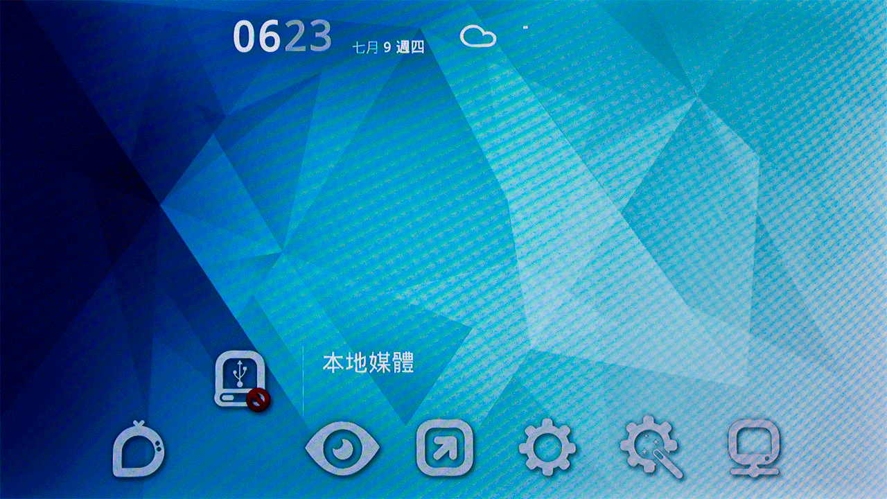

這個全新的UI是小幅度修改自Popcorn Hour A-410的UI,將背景圖更換成VTEN自有版本後並新增新的ICON選項。
由於Popcorn Hour VTEN所採用的Sigma Designs SMP8757,其SoC的速度已經來到了1.2GHz,比起過往初代的Sigma Designs SMP8635的400MHz,或者是現在許多精研站友仍服役中的Sigma Designs SMP8642/8643的667MHz,UI以及操作的速度上都大幅度超越過往的水準,遙控器的反應已經幾乎可以達到100%的同步,開機速度也從過去的大約1分半鐘縮短到目前Popcorn Hour VTEN的35~40秒左右。

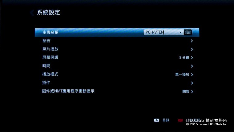

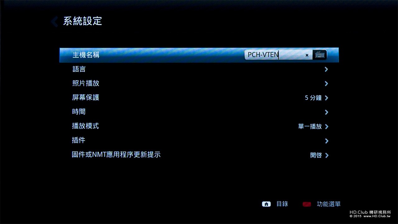

首先是系統設定的頁面,在此可以作各樣的基本調整,最主要會影響到操作的是系統語言,照片播放間隔與螢幕保護開啟的時間。與家庭成員一起在電視上分享旅遊照片與投影片的時候,一秒跳一張照片的設定是很重要的不然所有人會看到睡著 XDD。

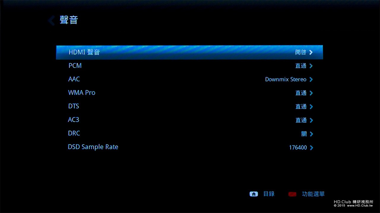

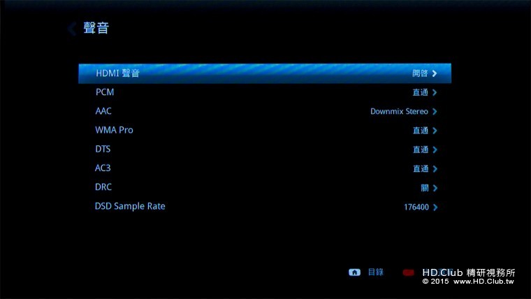

音效的設定是特別針對家裡有音響系統(AV環繞擴大機)的人所設計的。如果只接電視,只要全部設定為Downmix軟解兩聲道即可。
如果聰明的你仔細看應該可以發現筆者特別把AAC設成Downmix Stereo,原因是因為除了日規的擴大機以外,一般台規的擴大機是沒有辦法解AAC音效的;同時近期有很多國外群組所搶發的片,尤其是720p WEB-DL版本,往往都內建了Apple的AAC Codec,如果不選擇軟解而使用Pass-through直通,該AAC音效在擴大機上聲音是完全出不來的,要特別注意AAC的地方。
DSD Sampling Rate則是在Popcorn Hour A-400以後才有的設定,也是Popcorn Hour將DSD音樂播放能力嵌入以後才有的功能。你可以任意選擇44.1KHz或者是176KHz兩個規格,當然不同的設定播放相同DSD音樂時輸出到擴大機的取樣率會是不一樣的。

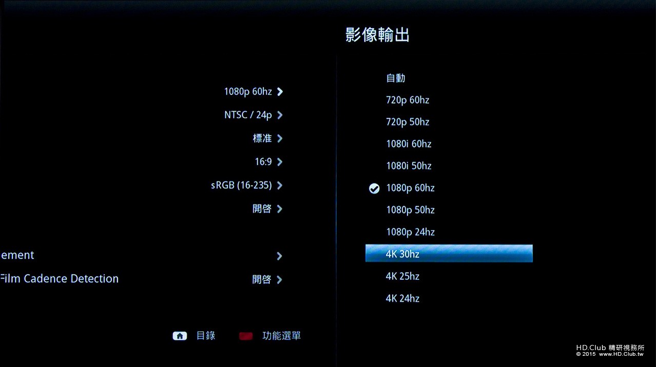

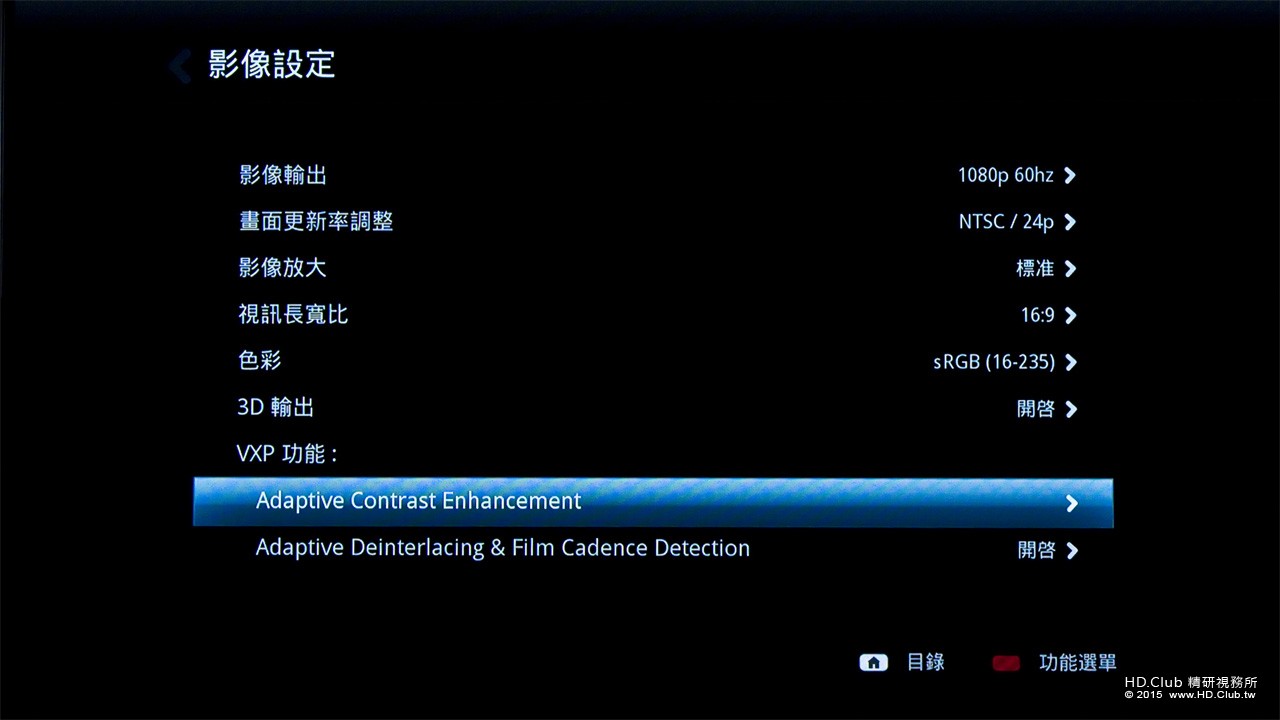

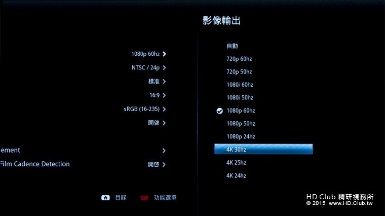

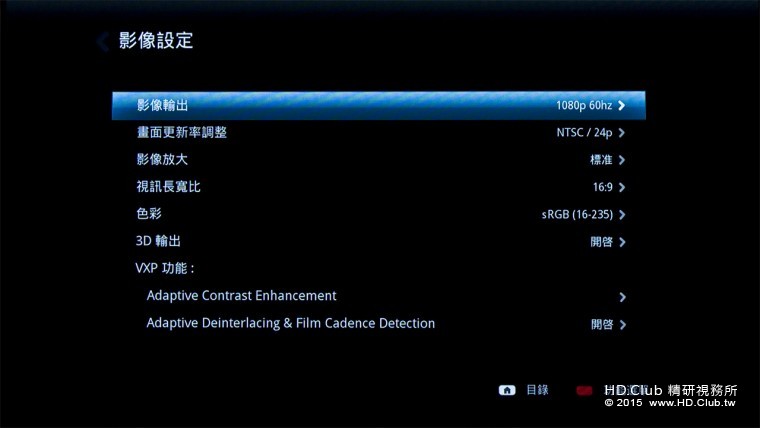

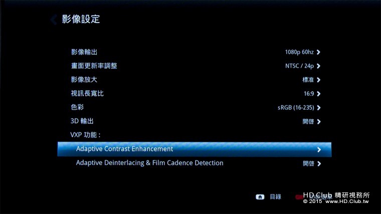

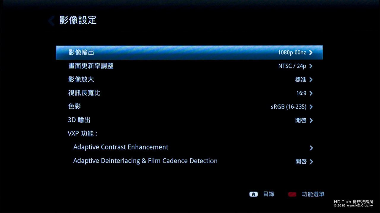

影像設定的基本建議值如下。Popcorn Hour VTEN既然標榜4K,在影像的設定上當然會有4K的輸出設定可以選擇,分別有4K30Hz,4K25Hz與4K24Hz可作設定。播放3D訊號時的3D輸出與否也可以透過影像設定的頁面作開啟與關閉。

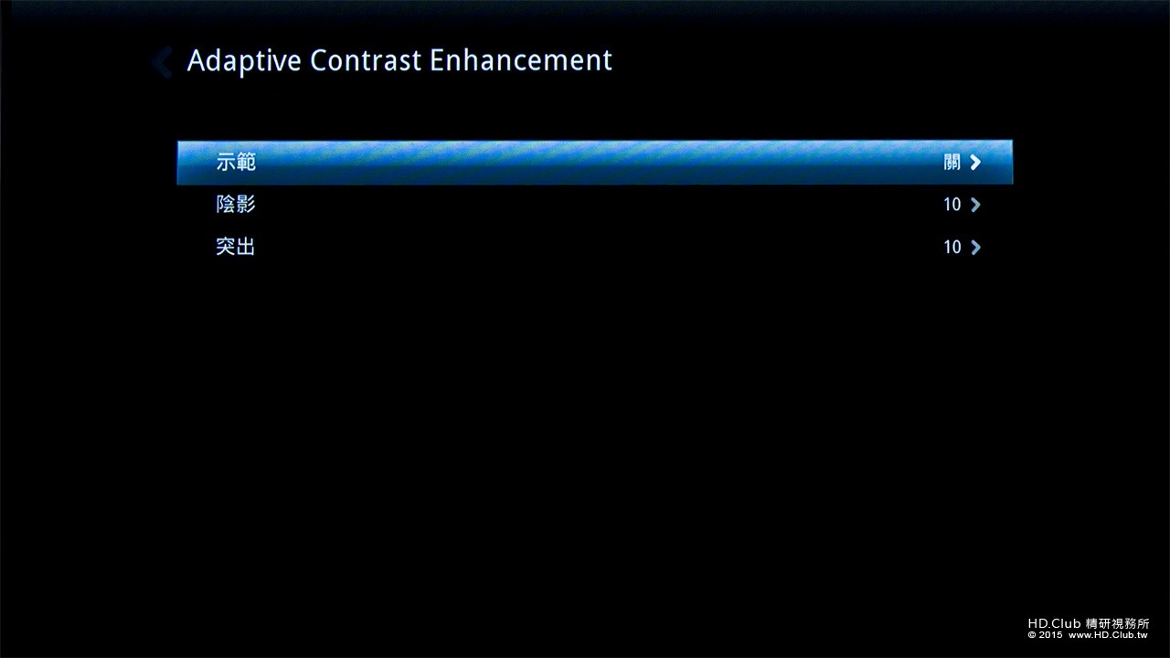

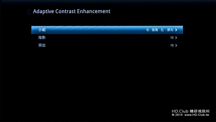

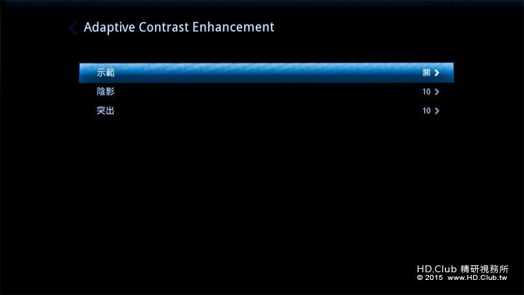

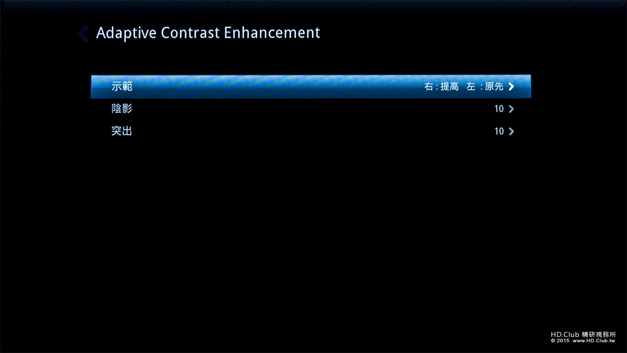

特別要大書特書的VXP Processor。這個在Popcorn Hour A-400所首次嵌入的獨立VXP影像處理器功能對於各類數位檔案畫質的強化有非常大的幫助,機器的預設會將VXP的強度,也就是下圖所謂陰影與突出的特效開到最強效果最高,而我們在此也特別將示範模式打開來並在之後的美女影片作詳細測試與說明。

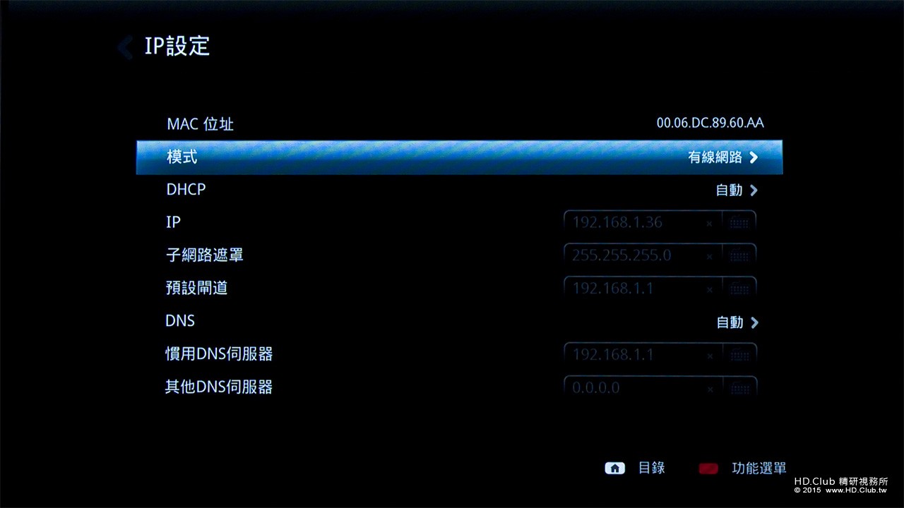

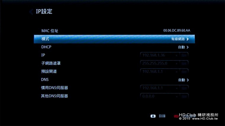

IP設定包含了有線網路以及使用專屬USB無線網卡的無線網路設定。基本上如果路由器的DHCP採自動,只要接上網路線以後就可以立馬作動隨插即用了。

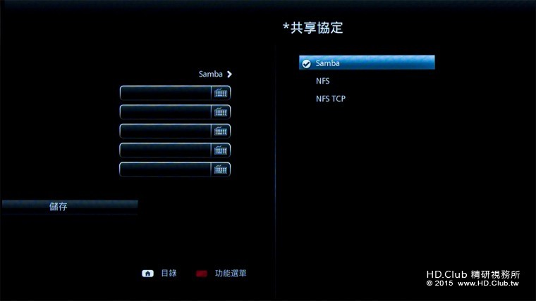

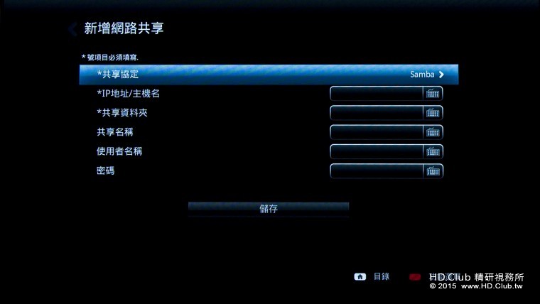

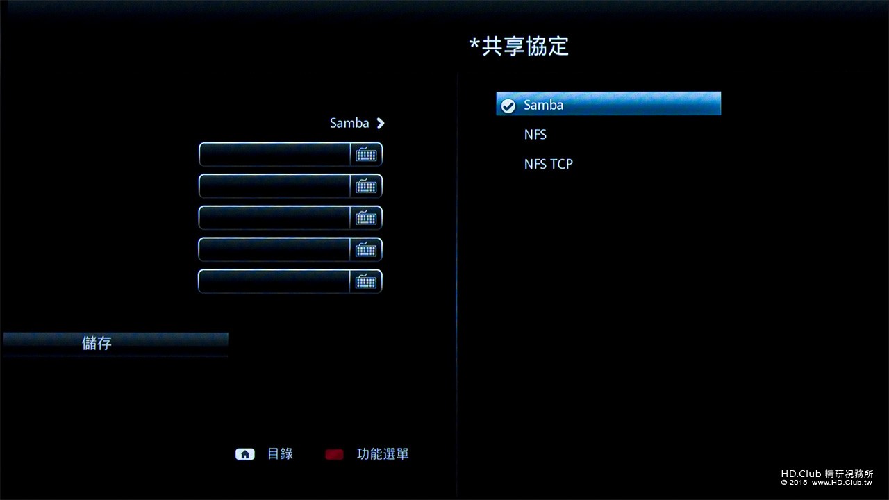

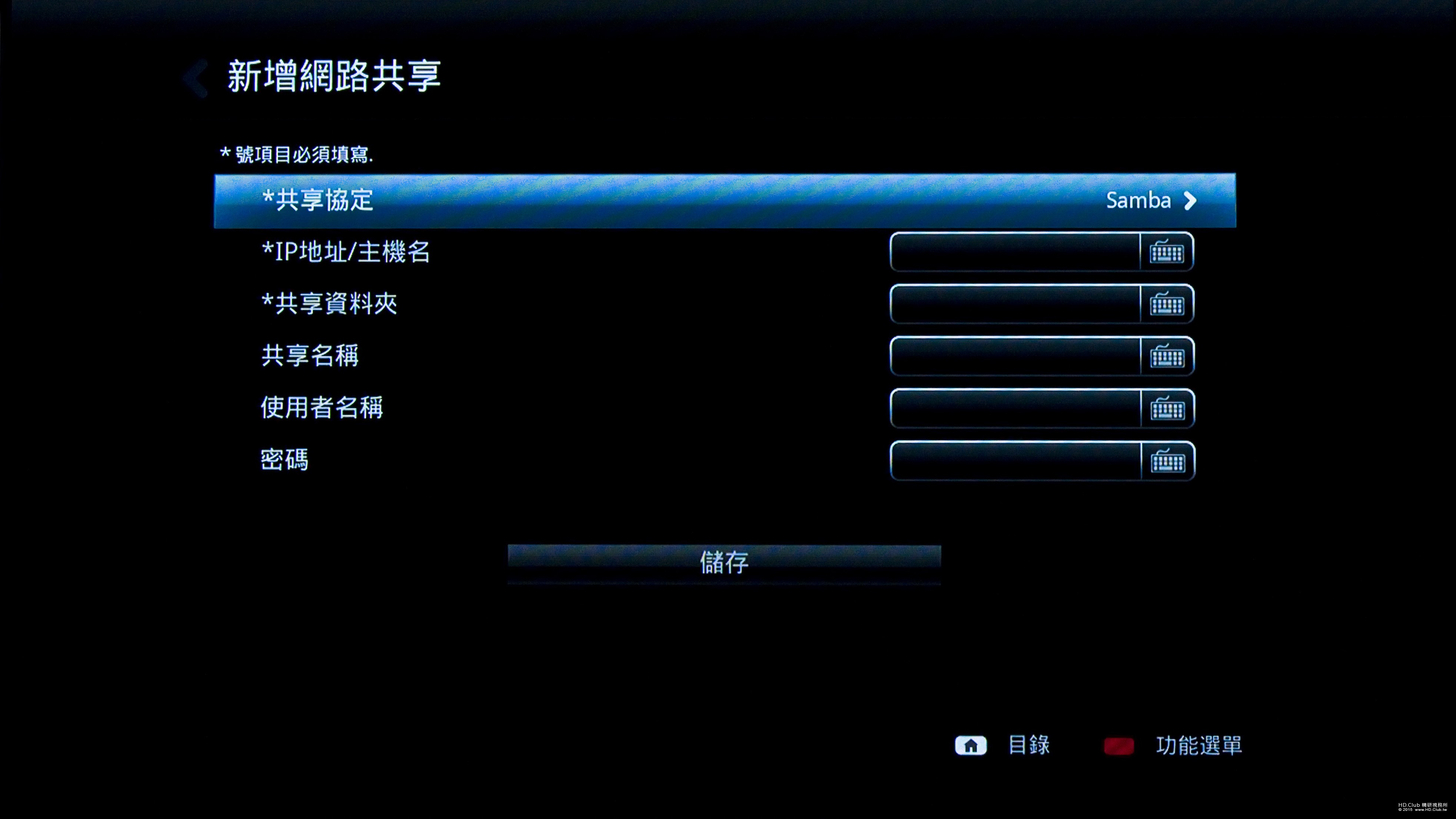

新增網路共享當然是針對NAS使用的,除了最常見的SAMBA,一直以來Popcorn Hour也照顧了中高階的NAS玩家,支援了進階的NFS以及NFS TCP,多樣的共享協定讓使用者可以在多媒體中心網路的建構與設定上游刃有餘好不方便。

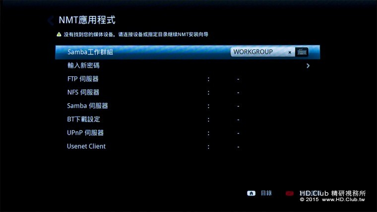

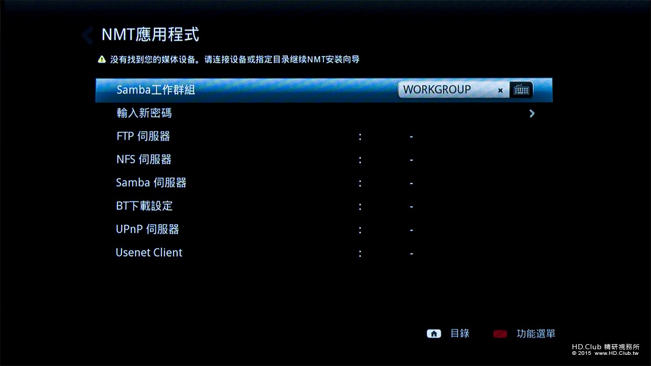

從Popcorn Hour A-110 Sigma Designs 8635就存在,老字號的Popcorn Hour自家App NMT應用程式,安裝完了以後可以透過PC或NAS直接存取連接在Popcorn Hour VTEN USB或eSATA硬碟裡面的資料,並透過SAMBA,FTP或NFS傳輸。機器本體當然也可以作為特殊技牧人農場種菜使用的。

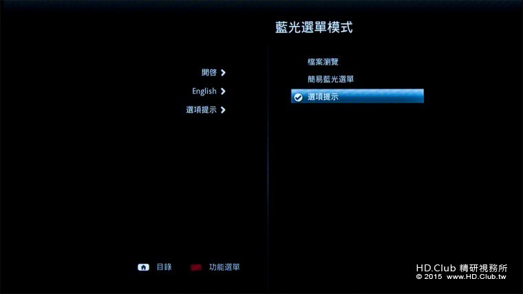

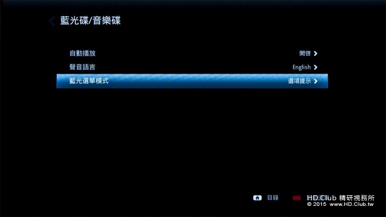

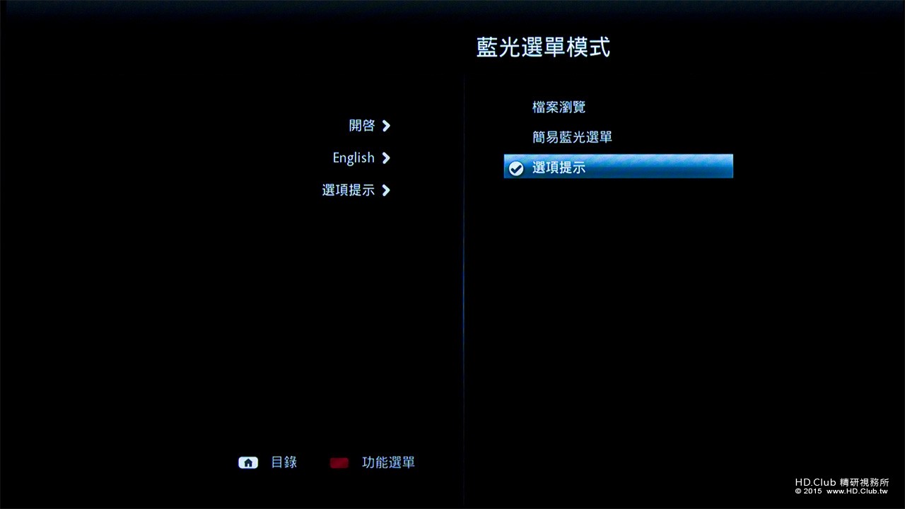

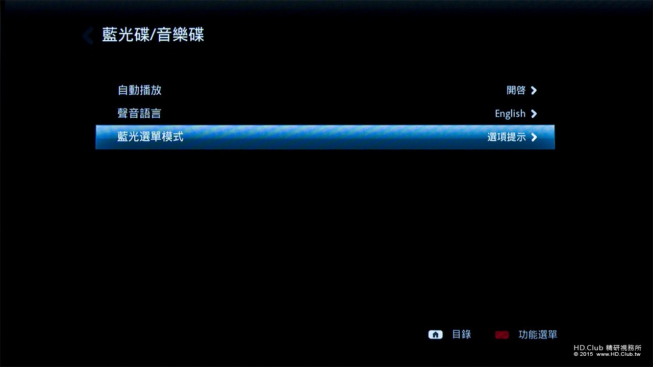

藍光的選單模式,直接設定為選項提示可以針對藍光資料夾的開啟方式做選擇。大部分人應該會直接使用簡易選單直接進入ISO或BDMV主檔案吧?

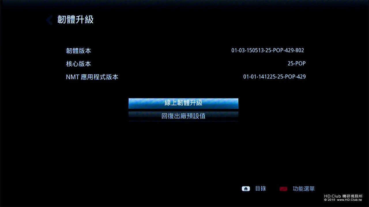

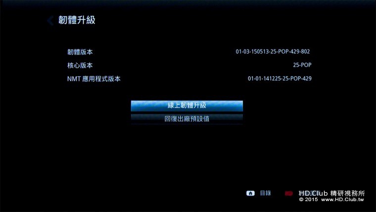

最後是韌體的升級。除了可以透過網路直接下載最新的韌體升級檔案也就是所謂的線上更新,更可以手動下載到USB以後放入隨身碟並在這個頁面按下線上韌體升級讀取USB內韌體以更新。使用上跟過往一樣蠻方便的。人稱更新完又一條活龍是也^^。
VXP Processor 實測

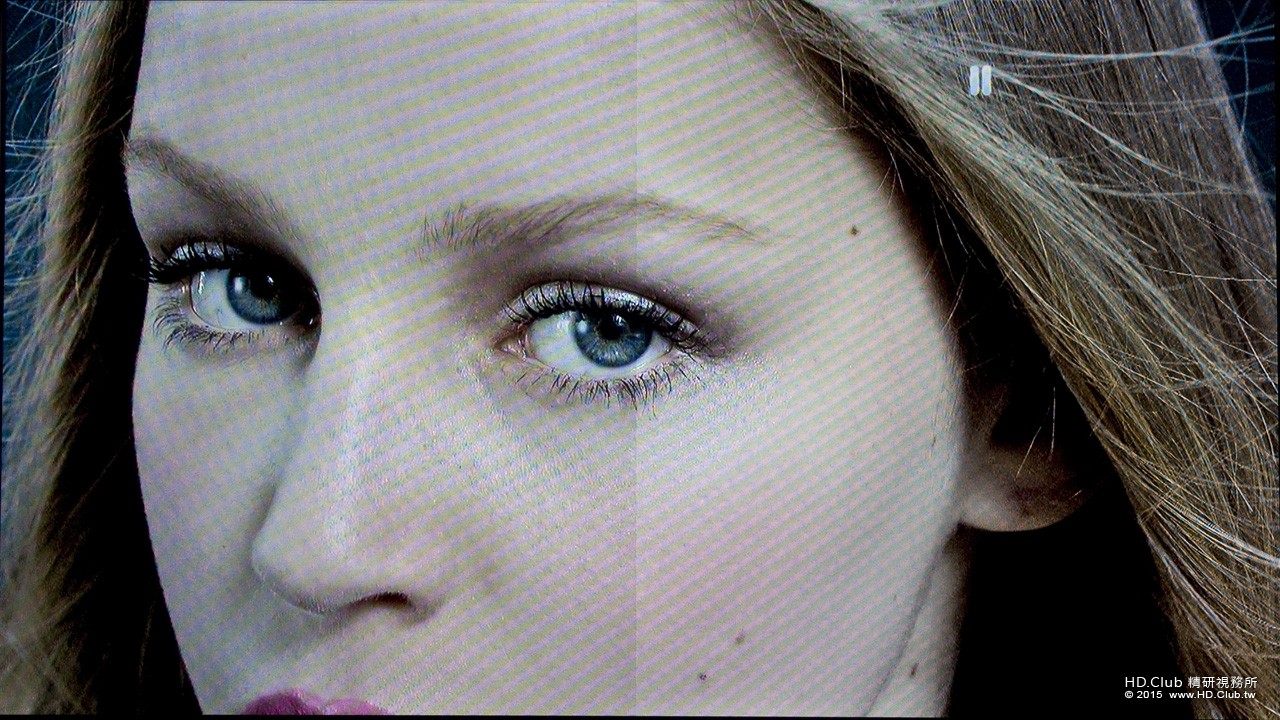

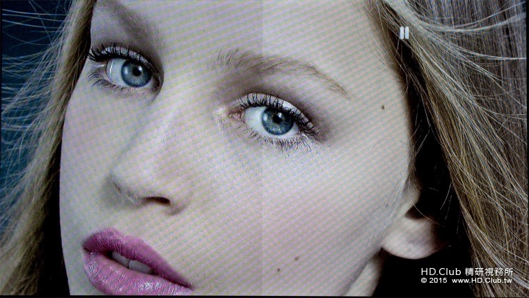

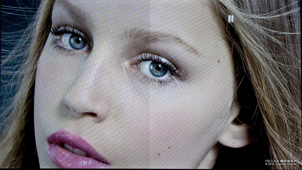

前面的文章多次提到了Sigma Designs所獨家嵌入的獨立影像處理器VXP Processor,透過下面這位美麗的洋妞就來以她的膚質測試,看看畫質提升有多厲害吧?
各位可以注意到畫面的正中間有一條線,這個是設定頁面中VXP Processor示範模式開啟的時候所特有的狀況。左側是沒有使用VXP Processor,而右側是開啟VXP Processor並且特效效果均開到最大的表現。眼尖的你應該有發現,右側的畫面變亮了,事實上除了變亮以外,VXP Processor會即時針對畫面的亮部與暗部做優化處理,在不減損畫質不影響線性的情況讓對比有效地提高;除此之外,VXP Processor也會作即時的影像補插點與畫質像素修復,致使你會發現右側的影像變得更細緻,膚質也變得更好了。即使是相同的1080p解析度,卻每每明顯讓人覺得解析度更高通透感更好畫面更細膩,而畫面背景的底噪與影像惱人的雜訊也因著VXP Processor有效地抹除掉了。
現在手邊不論是有Popcorn Hour A-400,Popcorn Hour A-410,或者是Popcorn Hour VTEN的朋友,有空都可以把VXP Processor這個功能開起來玩一玩,看看在你的電視或投影機上的差異到底大不大。
因為預設值VXP Processor都是處於開啟的狀態,也不怪乎爆米花的用戶長期以來眼睛都有被嚴重養壞的問題,當然筆者自首也是其中之一啦!
換一個角度再來一張照片看一下VXP Processor開啟與沒開啟影像品質進步的幅度(左:關閉;右:開啟)。特別注意左右眼珠使用VXP Processor所帶來畫質的非常程度的改變與提升。

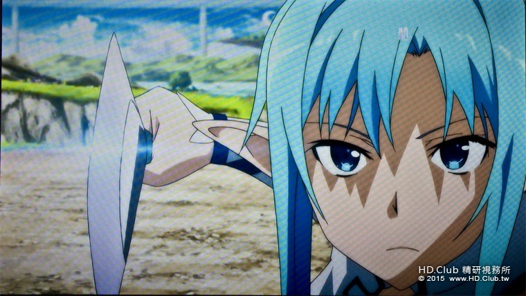

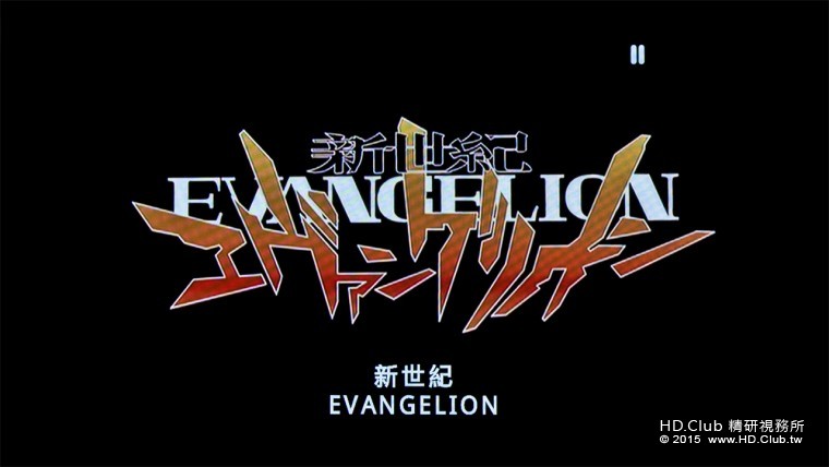

ASS 與 SSA字幕

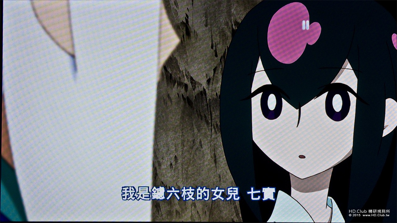

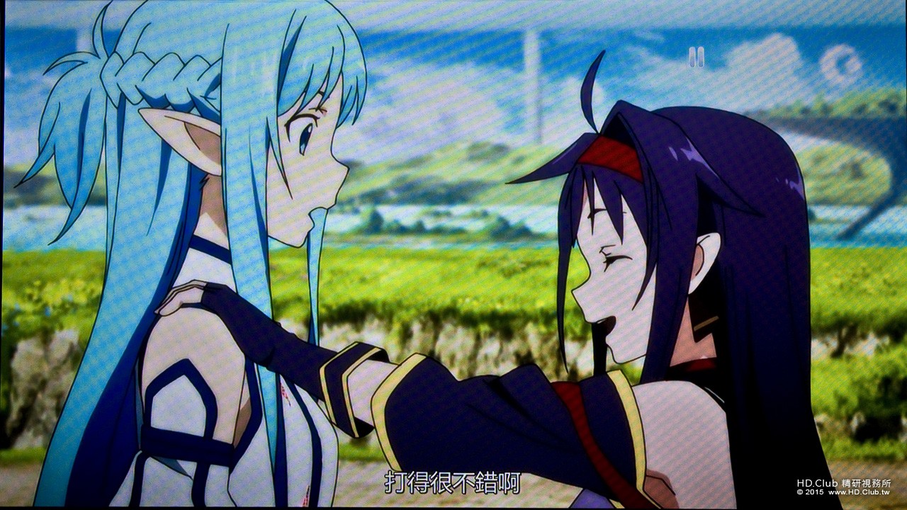

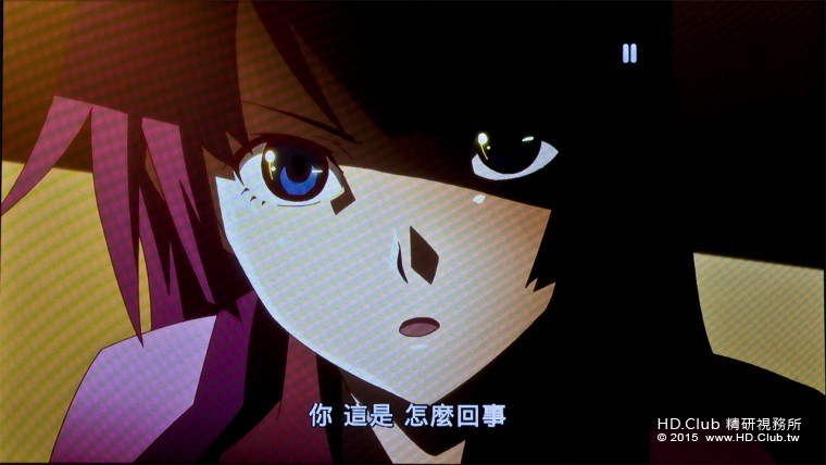

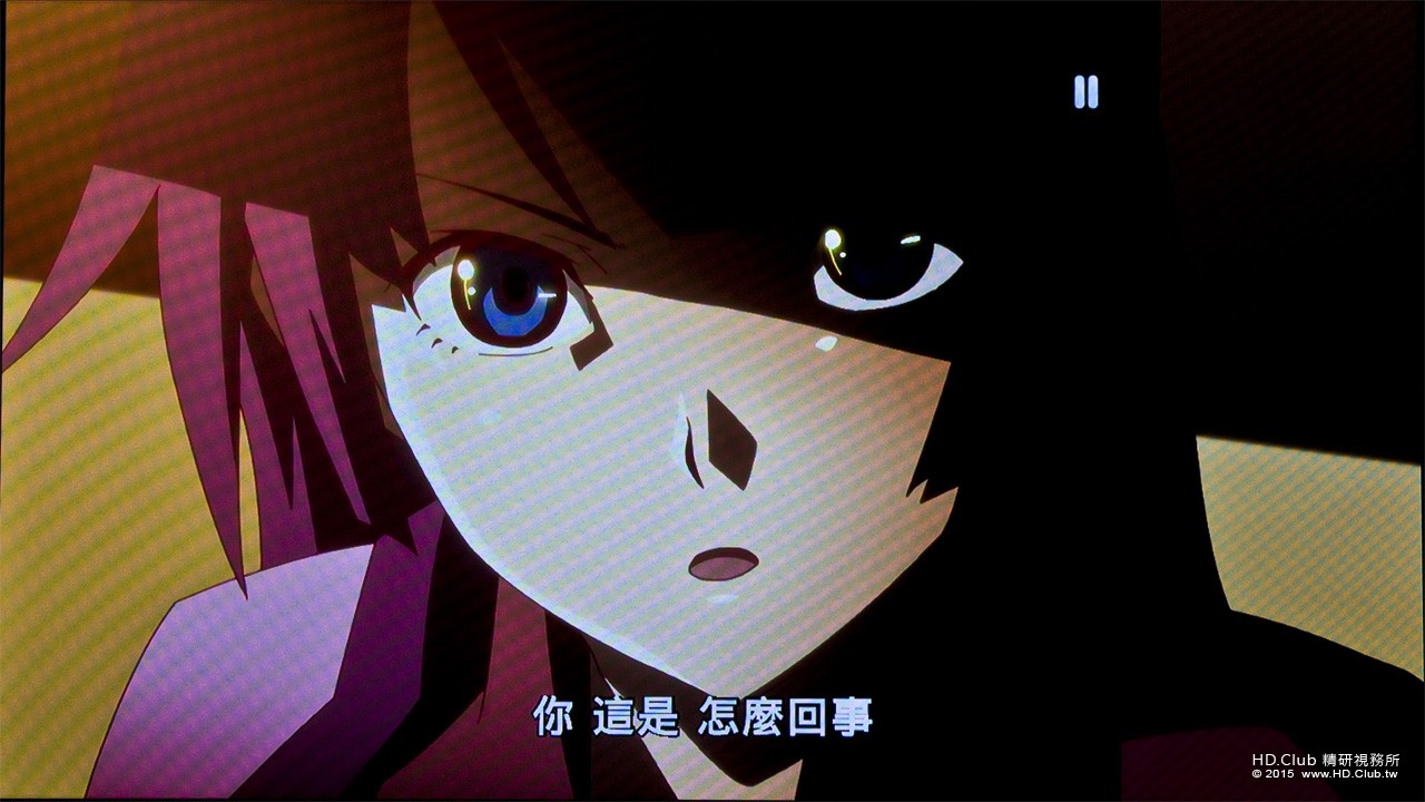

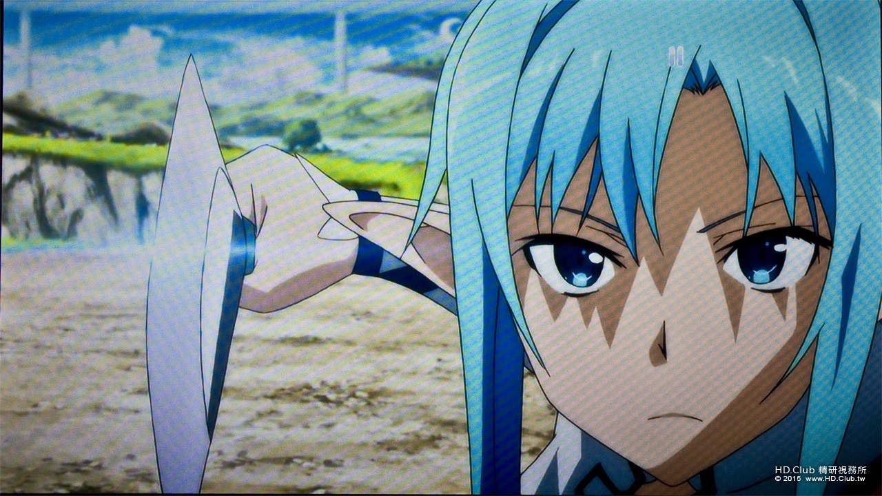

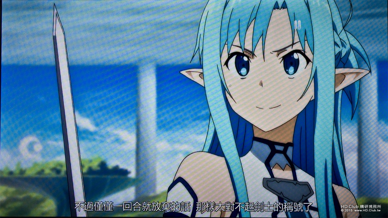

各種外掛字幕的完整支援是Popcorn Hour系列高畫質多媒體硬碟播放機的絕對強項,也是一般電視以及機上盒所沒有辦法盡如人意的地方。與過往一樣,Popcorn Hour VTEN在載入ASS以及SSA字幕的部分並沒有問題(SRT那更是不用說了),字幕特效的部分也是一樣會被載入,包含字幕指定出現位置,特殊字幕顏色,大小等等,唯一不能處理的當然就是指定特效字幕的字型了(因為機體沒有內建該字幕庫,如華康oo體)。
以下測試多部今年與近年膾炙人口的動畫,包含刀劍神域Sword Art Online第二季,刀語,化物語以及新世紀福音戰士等等,以作為測試ASS與SSA字幕的樣本,各位也可以仔細比對一下不同ASS/SSA字幕版本特效,大小,外框顏色以及Popcorn Hour VTEN的內建字體表現如何。
刀語
化物語的女主角戰場原黑儀
新世紀福音戰士片頭曲(480p)

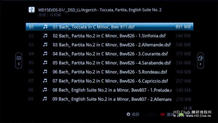

自去年開始,DSD數位音樂的熱潮使得數位音樂與相關數位流器材發展的熱度到達了一個新的境界。在Audio的Codec上,除了傳統的無損音樂格式如44.1K WAV,FLAC乃至於APE之外,Popcorn Hour VTEN亦趕上了最新的數位音樂格式,支援了最新的DSD超高解析數位音樂檔。
有關DSD的資料網路上非常的多,因為涉及的層面太廣筆者這裡就不針對DSD的技術去詳加描述。簡單地說DSD的技術與SACD有著非常程度的相關,而目前透過該技術可以使CD的數位音訊以DSD的格式儲存在硬碟之內。DSD檔案的大小也比傳統的WAV或FLAC來得更大,檔案大小一般是大約比WAV大上8倍左右。以一首3分鐘左右的歌曲來作計算,WAV 44.1KHz的檔案大小大約是30MBytes,而DSD則會因DSD自身封裝格式的不同致使檔案大小來到了最大240MBytes。

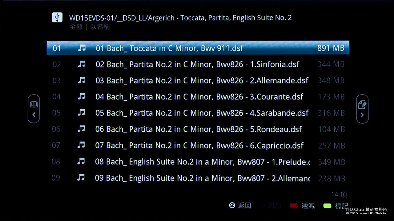

這裡我們採用Martha Argerich所彈奏的巴哈Toccata BWV911作為測試標的。CD封面如下:
以下可見數位的DSD音樂檔,一個音樂檔案大小來到了891MBytes,以單純聲音的檔案來說,檔案大小算是相當驚人了,而其DSD內部儲存的資料也使得其數位音樂的表現更加精準。

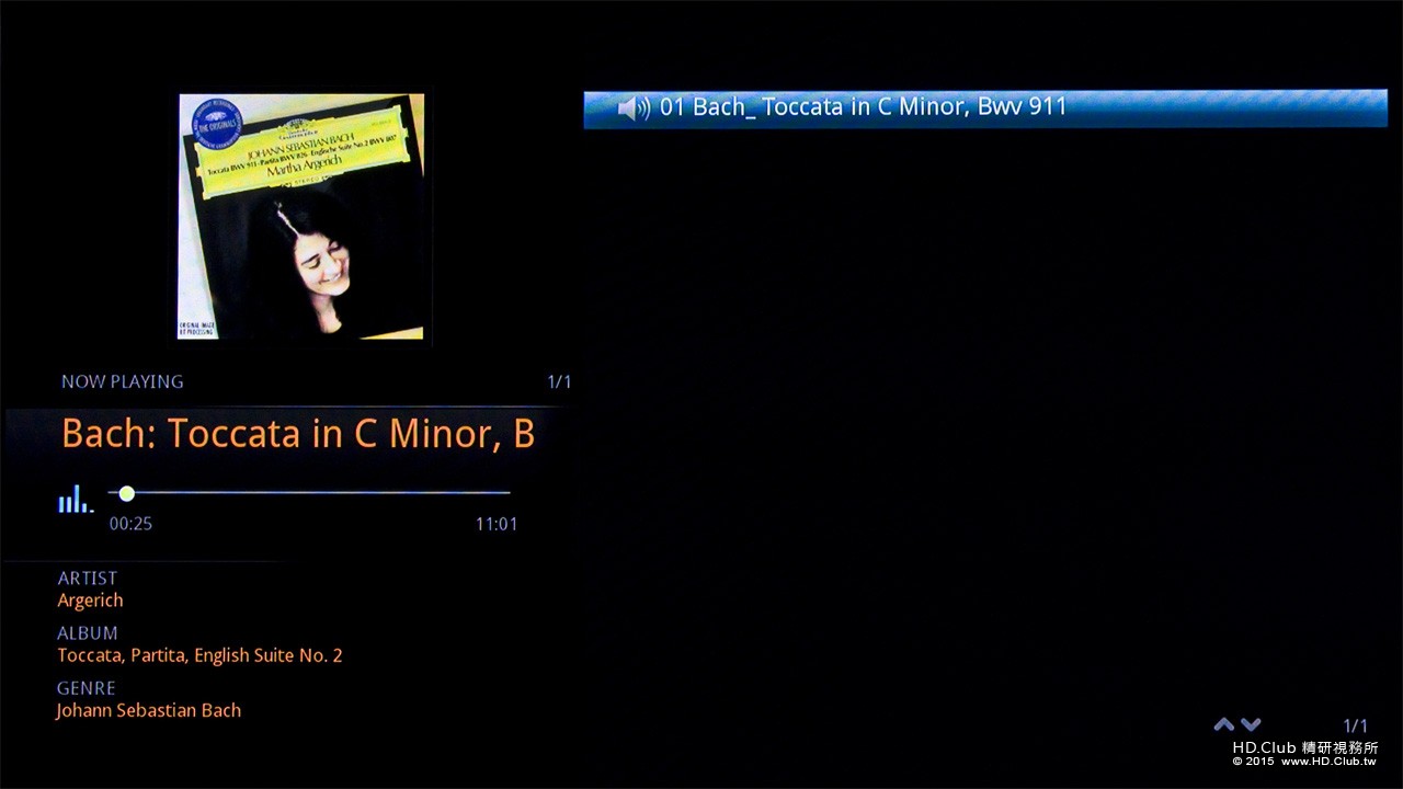

使用Popcorn Hour VTEN直接按Enter點入便進入自身的播放軟體,軟體運作與聲音輸出皆正確沒有問題。

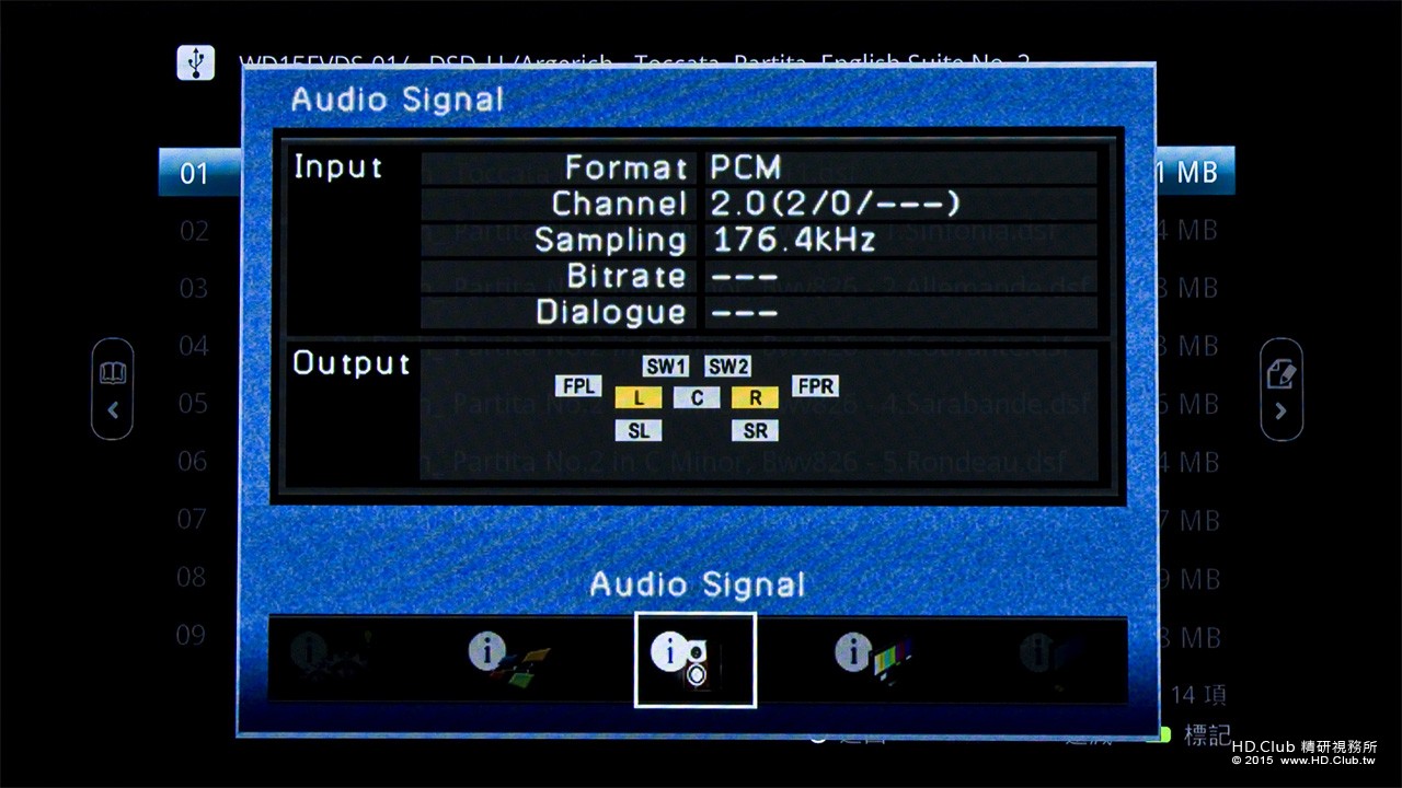

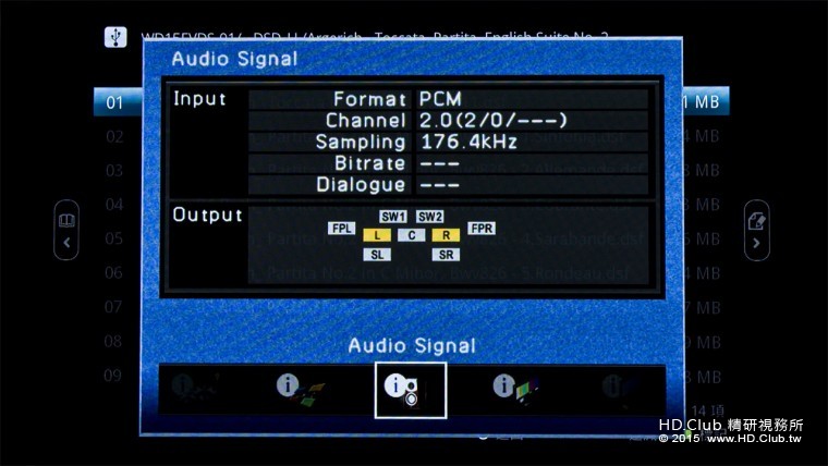

此時檢查擴大機訊號輸入端,可以發現DSD輸出給擴大機的取樣率是176.4KHz,這個與設定頁面所設定的數值對應。有一些綜擴或年代較為久遠的DA其實是沒有辦法吃176KHz這個規格的,如果遇到這個情況就直接把Popcorn Hour VTEN的DSD Sampling Rate直接改為44.1KHz即可播放DSD的音樂檔案。將取樣率降低,於聆聽時整體的Performance會略微減損一些,但仍然是會比同等級的FLAC或WAV好上許多。在器材不能夠支持176KHz的情況下就暫時將其當作不得不的設定吧?

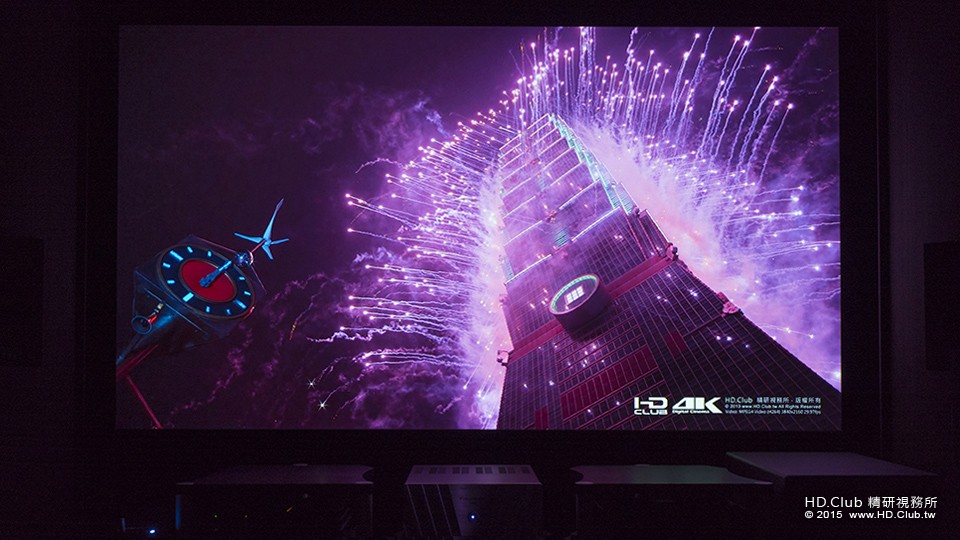

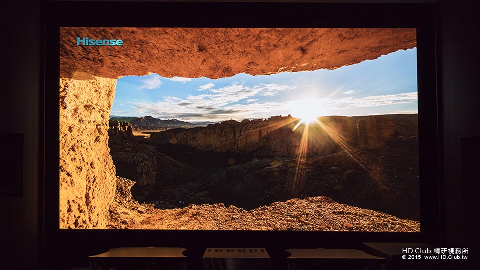

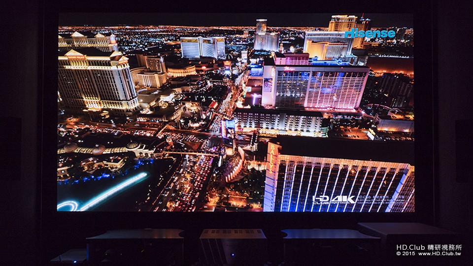

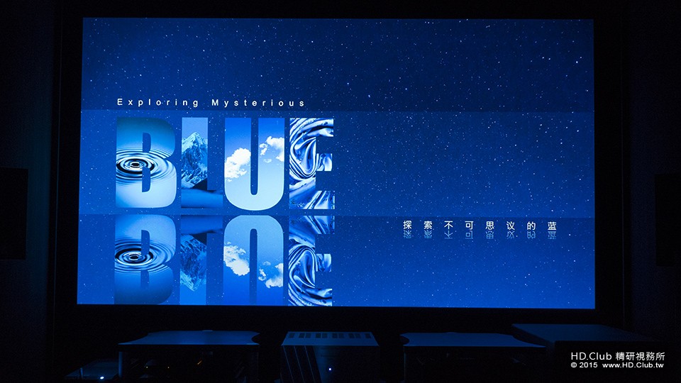

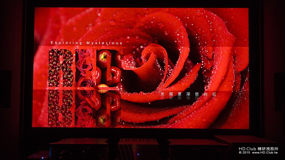

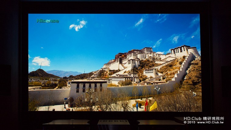

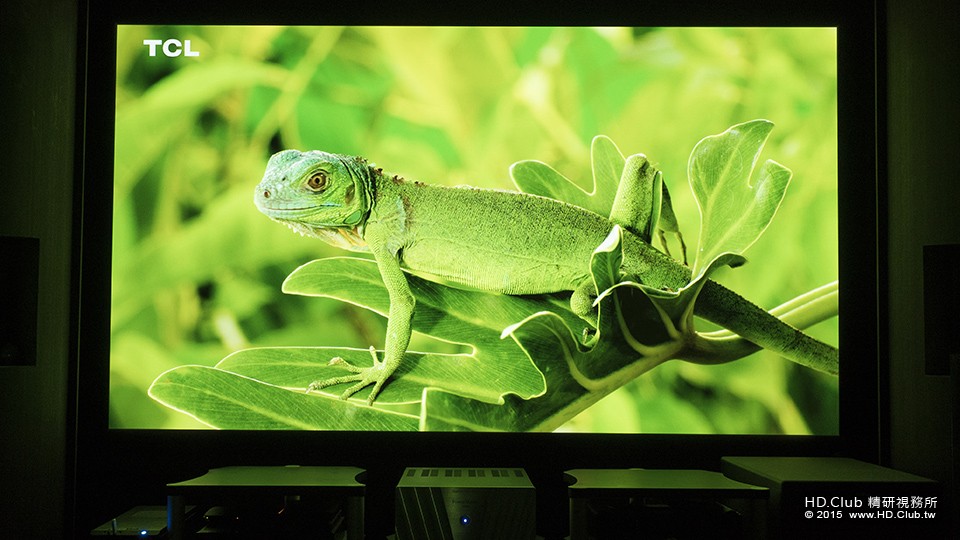

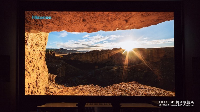

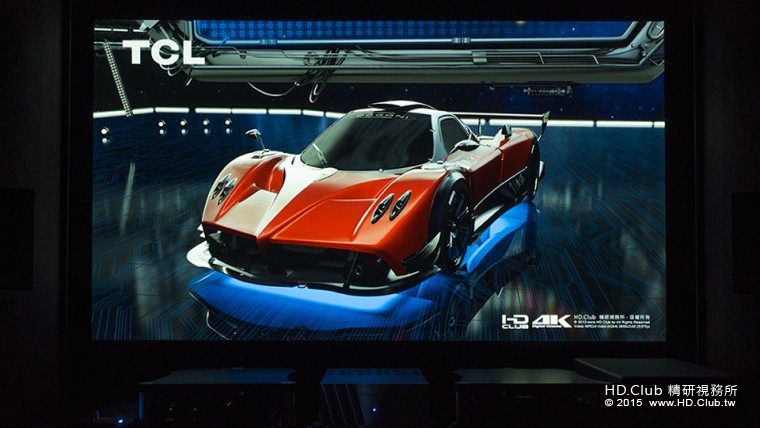

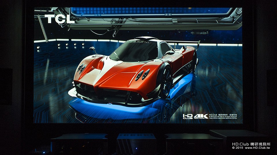

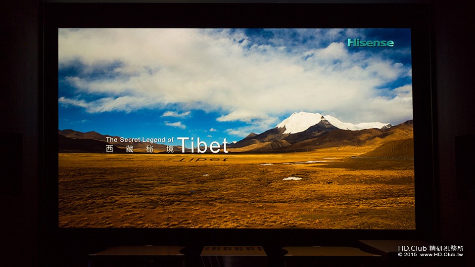

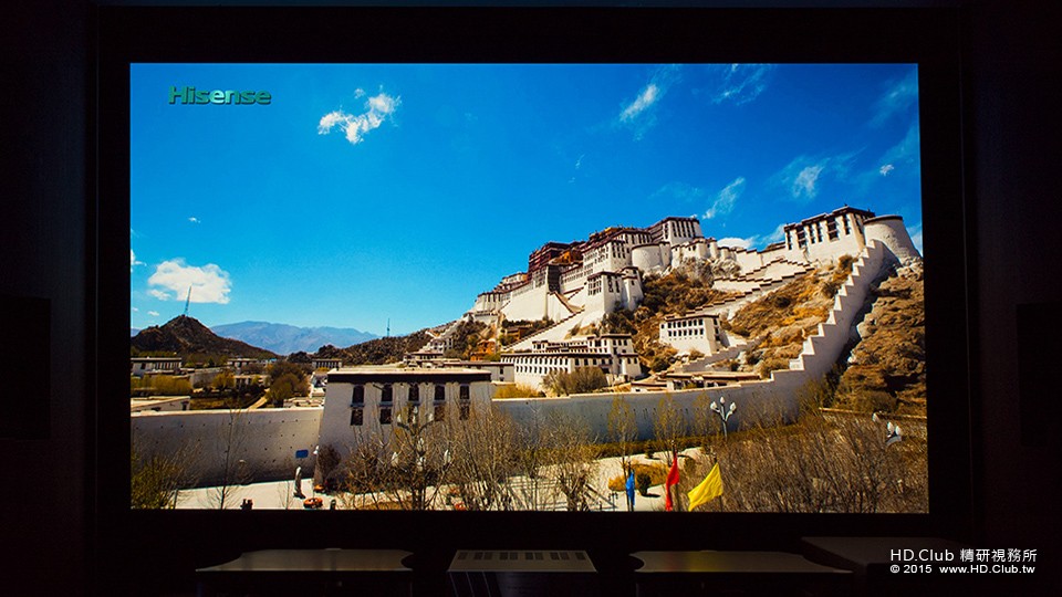

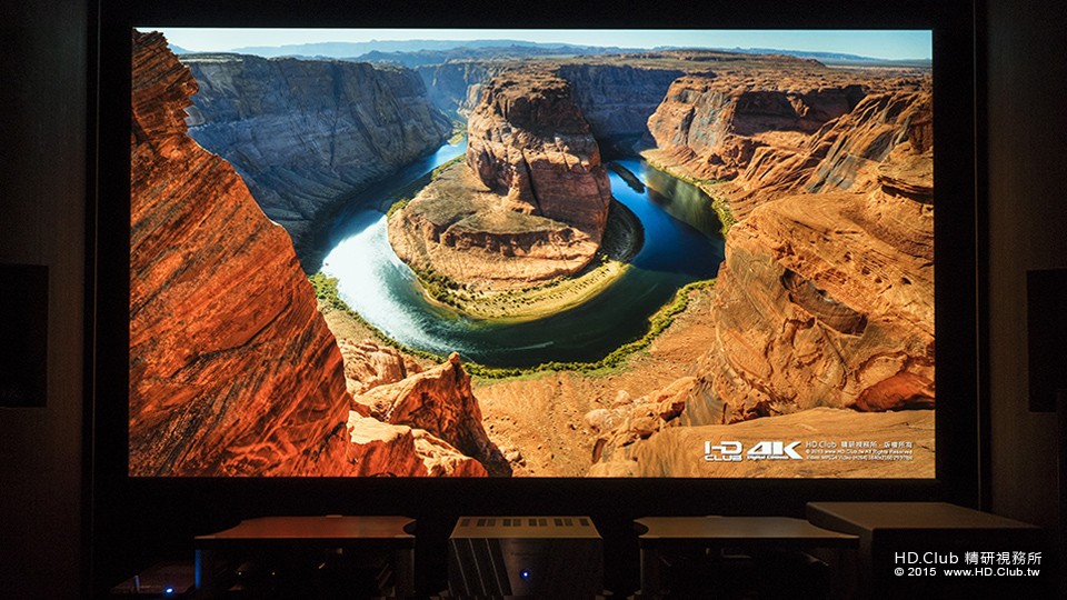

測試的最後來到了4K影像播放的部分,測試的影像輸出系統我們特別商借了Epson的旗艦雷射光源投影機Epson EH-LS10000作為基準點並實機拍攝以Popcorn Hour VTEN作為數位訊號源所顯示出的畫面影像,以求達到最佳的畫面辨識度與水準。
依據預設值,這裡的Popcorn Hour VTEN的VXP Processor是開啟到最大的狀態,解析度設為4K30p並播放精研視務所西楓站長的4K作品。一直以來Sigma晶片都有很好的顏色還原,很漂亮的顏色漸層層次,以及非常線性的黑階階調與暗部細節,這裡請各位眼見為憑,實際用雙眼仔細觀賞翻攝4K畫面了。
4K 西藏秘境篇
4K 四原色篇(紅、綠、黃、藍四原色)
4K 精研原創作品集(請特別注意101煙火以及夜景所顯現出的暗部細節)
