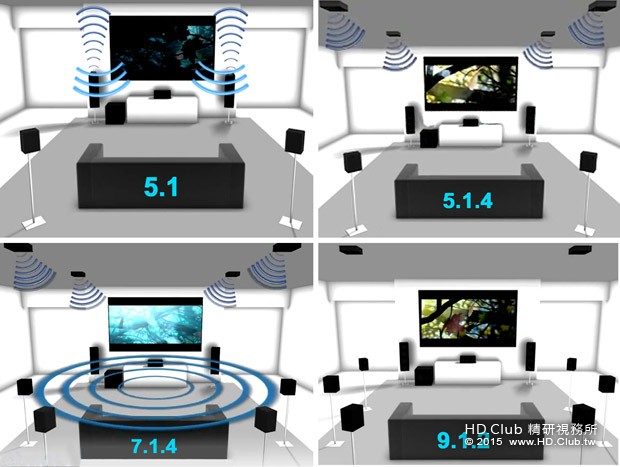

但是不見得每個人家中都能照著走。5聲道、7聲道、9聲道.....現在還有天空聲道ATMOS,接下來還DTS.x,目前還不知道架設方式為何。所以到底要喇叭要怎麼放?如果專屬空間,那可以盡請的發揮,照著規範放。如果是客廳空間,還是照老婆的意思放。

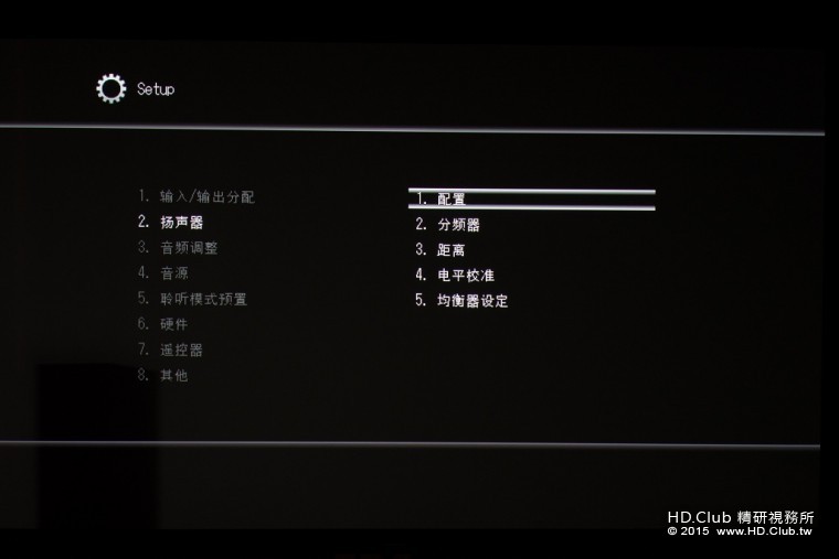

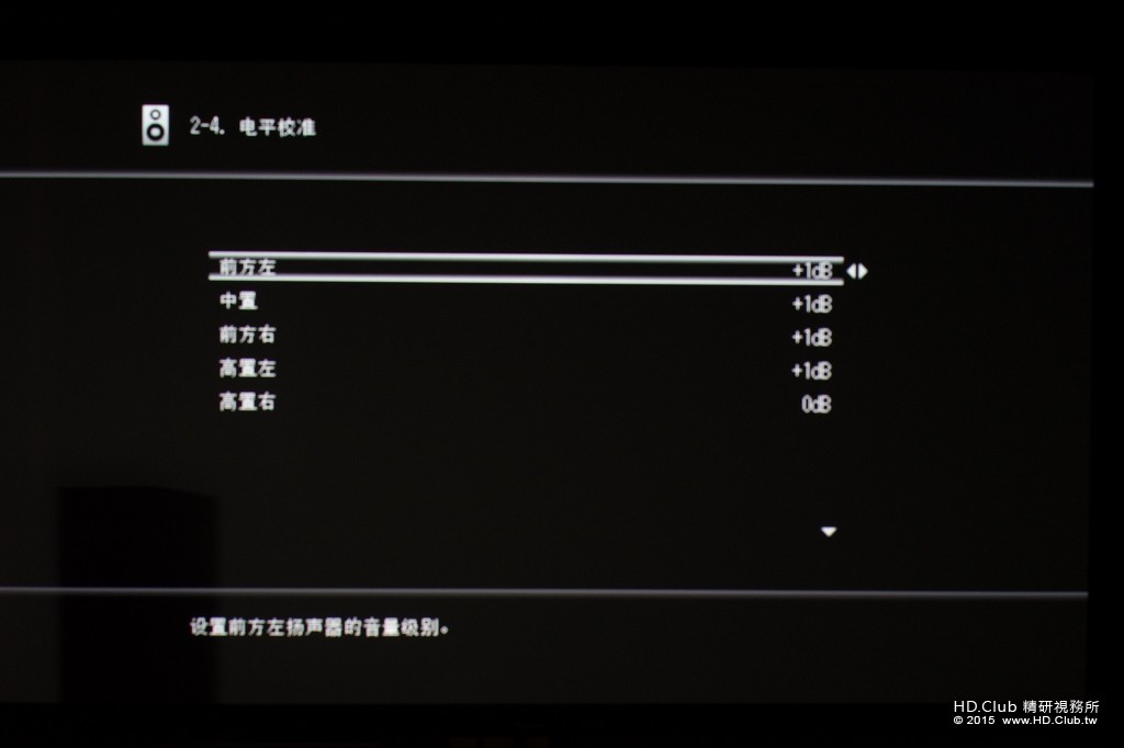

機器的設定:說穿了不就是音壓、距離、分頻。貼心一點的器材,還有EQ可以調整。
雖然每一台擴大機的選單格式都不會相同,但是中文翻譯應該大同小異。

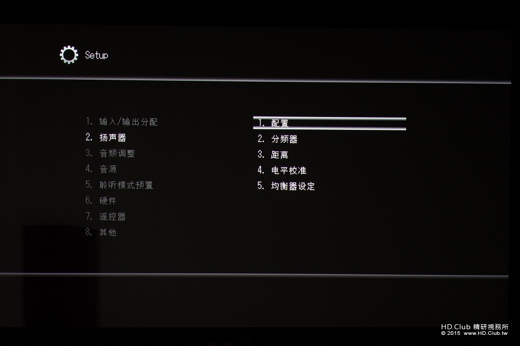

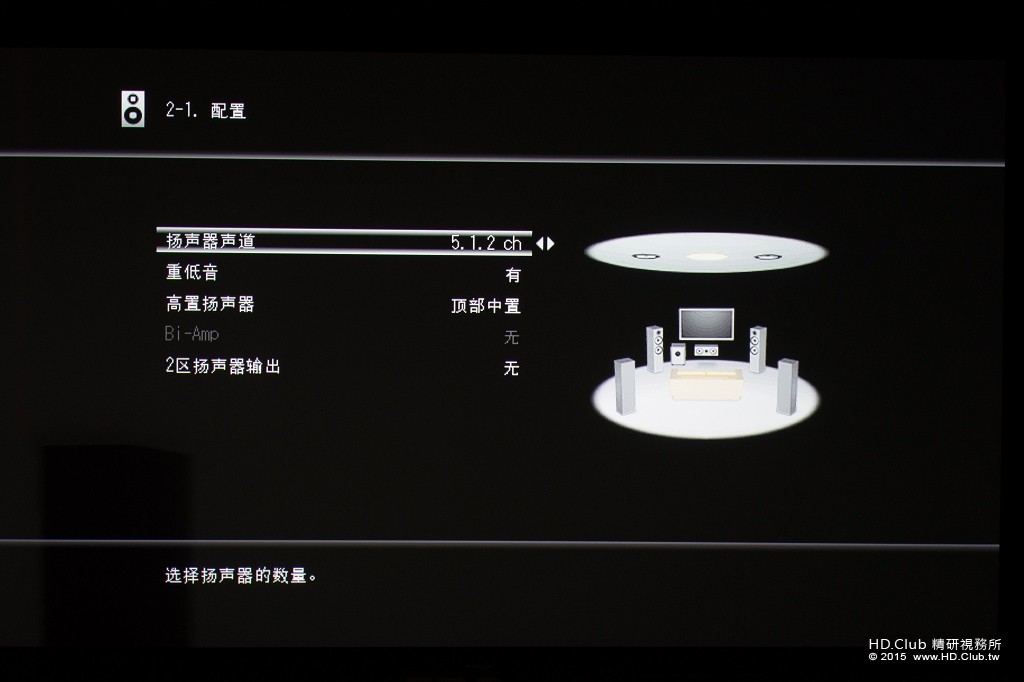

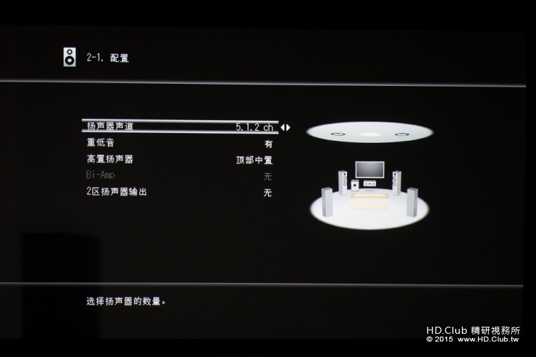

首先檢視一下自已的系統,依家中喇叭數量來放置。其實現在的擴大機大部份都有圖示。從圖片中其實已經有喇叭的擺放位置可以參考。

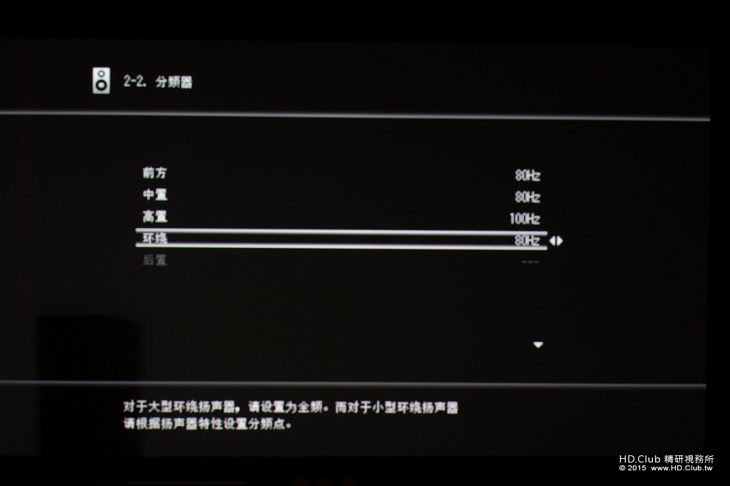

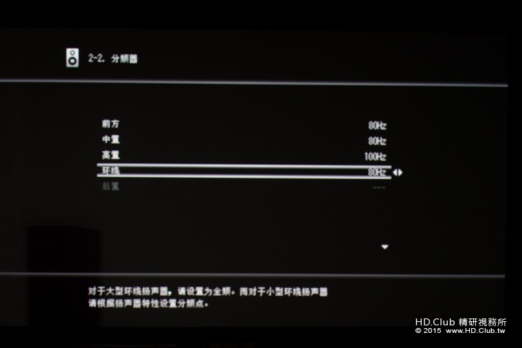

分頻點的設定,依照喇叭的特性及每個人的聽感做設定,但是大部份的人都會設定80hz。為什麼呢?因為星際大戰的導演喬治盧卡斯制定了一個標準叫做THX,而這標準使用在劇院模式下,80hz以下慢慢衰減。低頻的部份交由超低音去動作。

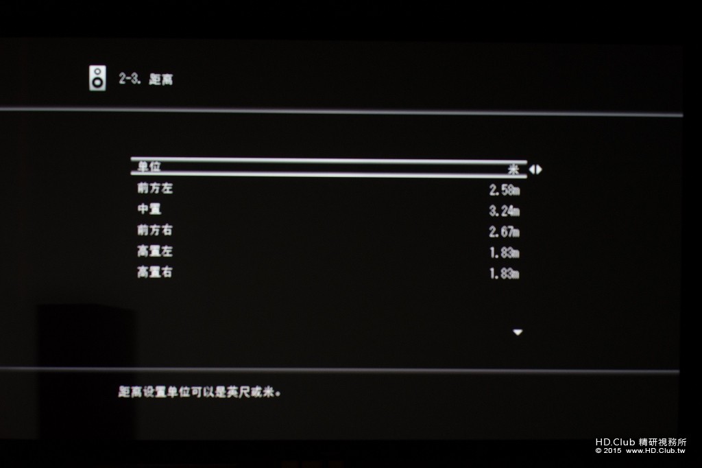

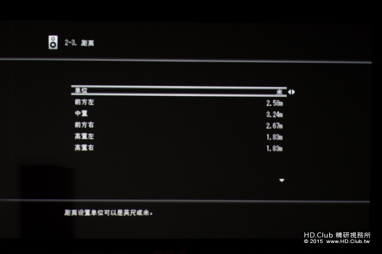

距離的設定,大部份的擴大機都可以設定成英呎或是公呎~依每個人的習慣吧!怎麼量距離?家中應該都有捲尺可以使用。如果真的找不到捲尺~把媽媽的針線包拿出來,裡面應該會有皮尺可以使用。雖然這個皮尺沒那麼長~但是一段一段量總可以了吧。所謂的距離大部份都會以高音單體至聆聽位置的距離為主。每一聲道都要量~距離千萬要量準確,別以為他不重要。距離的設定是讓機器知道何時要請喇叭出聲道。

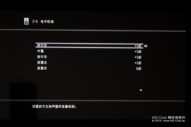

每個人的空間都不一樣,一個空間有6個面~所以會有來自6個面的反射。所以每個空間喇叭擺設的位置不一樣、喇叭到聆聽位置聽到的音量也會有差異。為了讓電院看起來不會前面開小砲,射到後面變大砲!所以音壓也相當的重要。要怎麼量?電子材料行或是上網都買得到噪音計。一般的音壓計都會A和C加權可以調整。C加權比較能用在家庭劇院的量測。對低頻的靈敏度也較好。至於為什麼?請GOOGLE~~

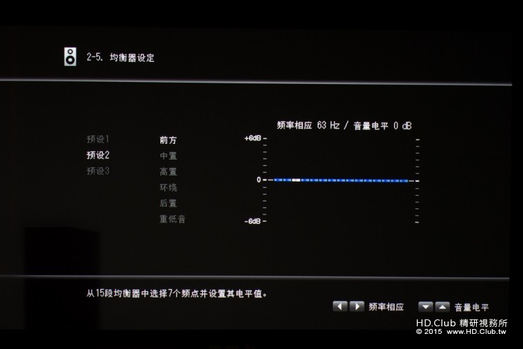

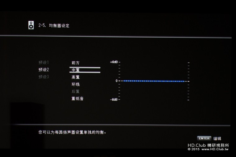

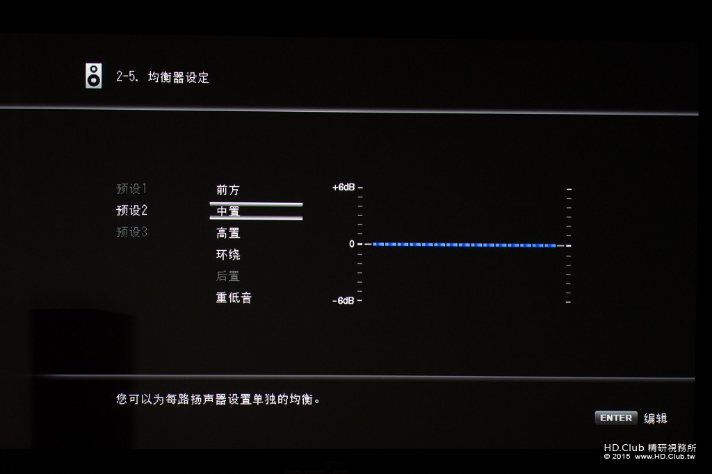

EQ的調整功能並不是每一台都有。可以說他很重要也可以說他沒有用。就看每個人對聲音的敏感度與熟悉度還有品味做調整。這方面的功能如果有興趣,歡迎一起討論。其實不少書上都有分享人聲是幾hz~幾hz、XX樂器是幾hz~幾hz。

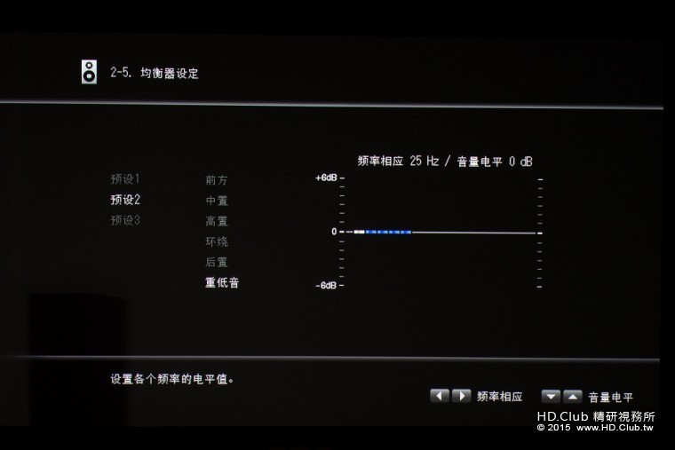

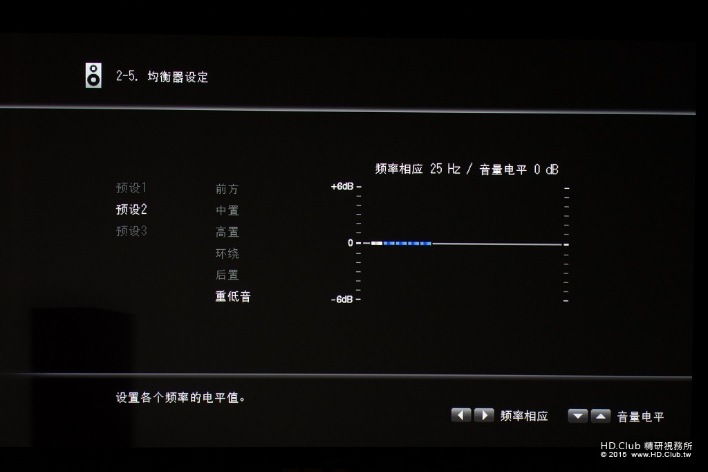

低頻管理!小許認為非常重要。一場電影好不好看,各聲道間環環相扣。但是超低音如果調整不到位時!就像吃義大利麵沒淋醬汁,食之無味、棄之可惜。善用低頻管理,可以讓整部片的音效有明顯的高低起伏,就像搖滾樂團裡如果沒有鼓手。這場演出就不完美了。

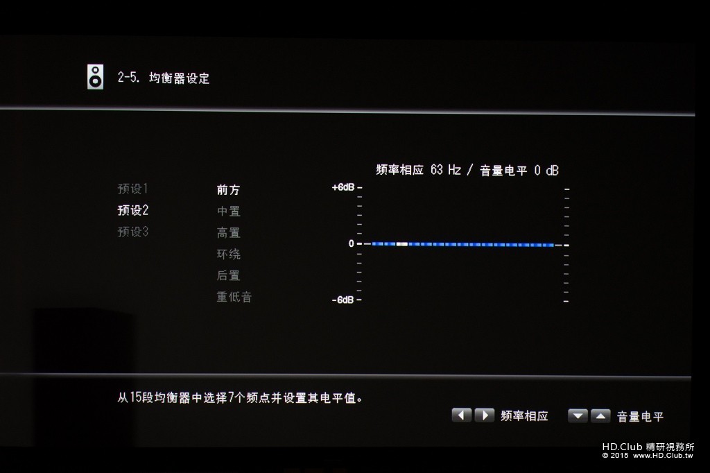

但是大部份的人都會先把MIC接上去,自動先跑完再說。別小看這個自動的功能,他對音壓、距離還是非常準的。但是對比較高或是比較低的頻段,礙於MIC的強度。可能還要自已檢查一下比較好。先鋒、山葉的機器跑完自動之後,還可以有EQ的數據可參考。建議這個地方也要再檢視一下。通常跑完後的數據還是以參考為主,用自已的耳朵驗收一下。微調至自已喜愛的音色最重要。

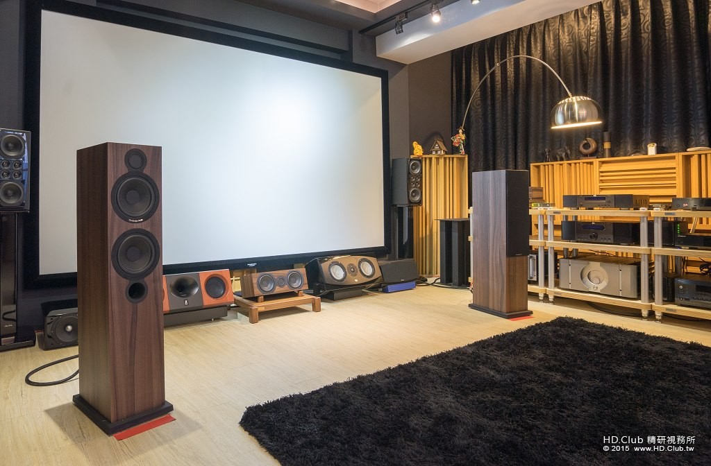

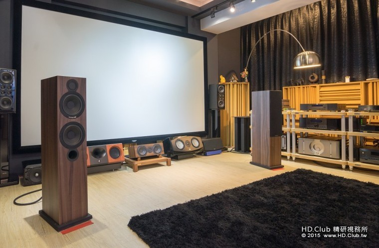

其實還是存在一些CP值非常不錯的好喇叭。只是這些器材通常少人討論,但是他還是存在。只是少人介紹罷了!一直以來小許都非常愛用cambridge的擴大機、播放機,但是鮮少注意過他們家的喇叭。直接幾個月前一位高中同學打電話來跟我說:想買音響!希望小許能給一點意見。因為他知道小許非常喜歡音響,於是找了小許一起去研究、研究。最後在有限的預算下我們買的喇叭就是cambridge AERO6系列與AERO5系列當作劇院的前3聲道。

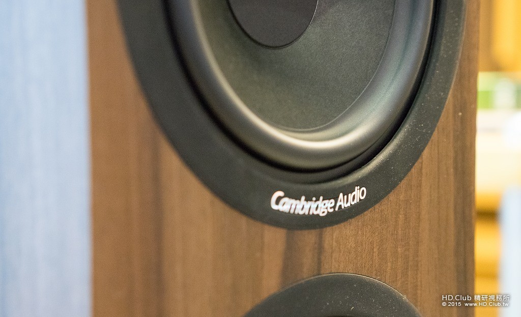

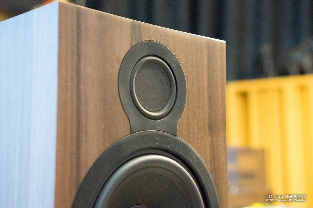

這對喇叭使用的單體為BMR,非常特別,他與傳統的號角與絲質半球單體或是鋁絲帶都不一樣,這顆高音單體大約2吋那麼大。所以他的頻寬比一般的高頻還大一點,低頻可達250hz。而這顆單體他是平面的。擴散角度更大、更廣。現在的喇叭都不斷的以非常高貴的單體來打造。高頻細節豐富、低頻非沈著穩重都是必備的條件。但是相對於要能對應的擴大機能力也不能太弱。所以常常聽到有人說某某某喇叭聲音如何不怎麼樣!那個誰家的喇叭好刺耳、誰家的低頻轟轟叫。其實我認為音響廠在開發一組新的器材時,一定經歷了研發再研發、測試再測試,經歷過了非常多的關卡才生產。在這麼嚴謹下生產出的器材應該都有一定的水準(當然還是有例外)。接下來就看每位消費者如何搭配、媒體如何推廣(這當然會關係到廣告費)。
小許認為器材不好聽先不要怪器材,先不要想是不是我用的東西不夠好!先檢查看看是不是自已的環境有問題、是不是自已的設定有問題、能不能透過調整來改善、能不能把環境做點一小改變。小許最後與同學便決定的這套系統,這套系統說高不高,說低也不算太低。但是至少每個人都負擔的起!整套劇院10來萬。由於同學家不便公開,小許認為這麼超值的系統一定要跟大家分享。於是小許自已也進了套一樣系統與大家分享。

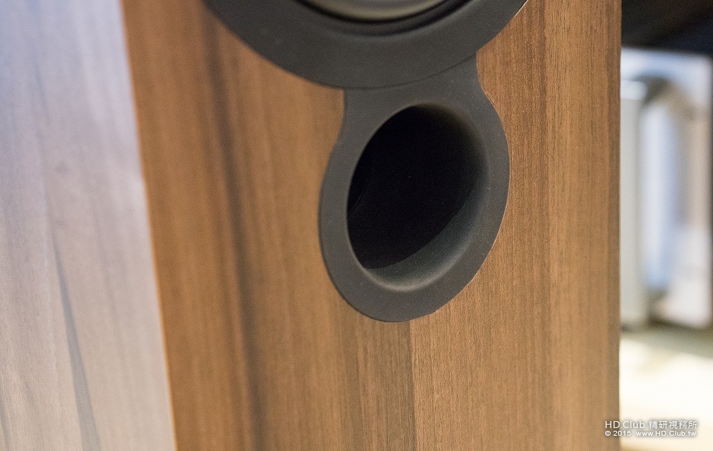

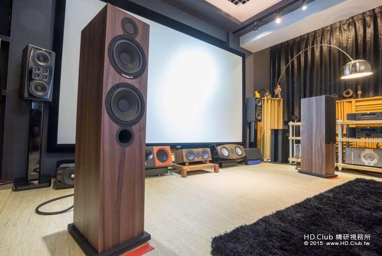

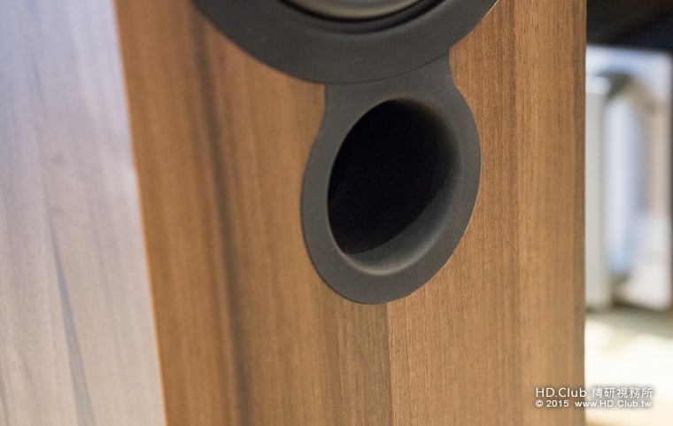

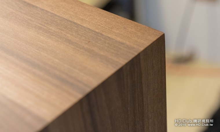

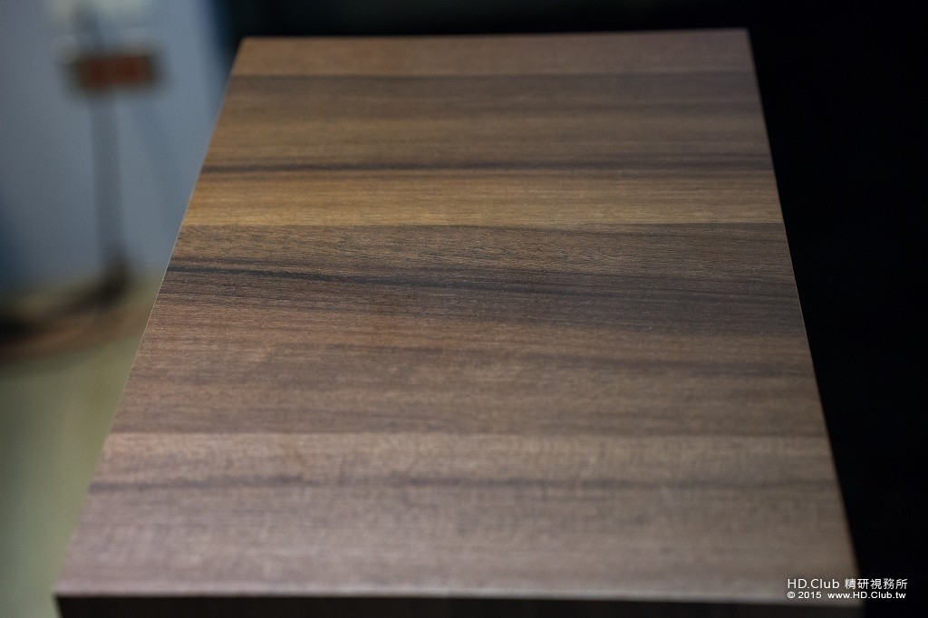

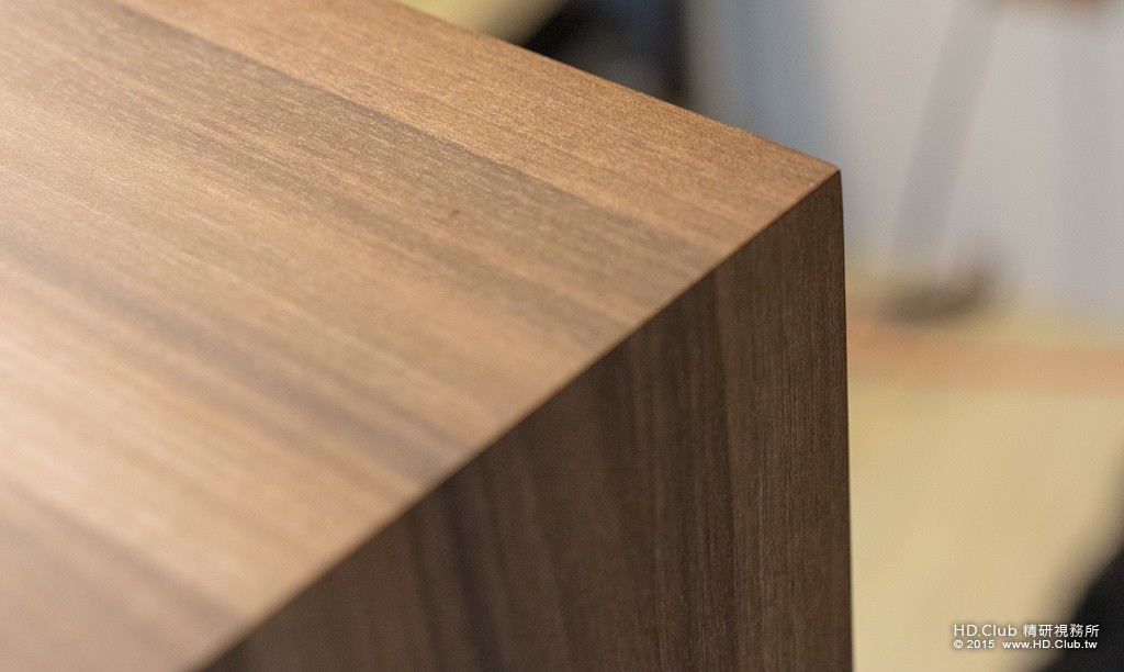

核桃木皮的外觀,你說他老氣?其實跟裝潢放在一起還挻有質感。而且他不大支(240×980X338mm)非常好擺,而且反射孔在前面可以避勉直接對牆易產生駐波的問題。但如果空間允許,還是離牆有一點距離。他的效率非常高90DB(8歐姆)。就算使用環擴來推他,還是有一定的質感在。
雖然他的高頻沒有HI-END等級般可以延伸至外太空。但是在人耳聽得到的範圍內表現都有一定的水準,至少我這認為這組實售價不過3-4萬的喇叭有這樣的效果!你要嫌他什麼?而低頻的延伸雖然沒有辨法鑽到地心,但是他好推的特性。至少不會渾濁不清,大部份的音樂播放都交待的過去。

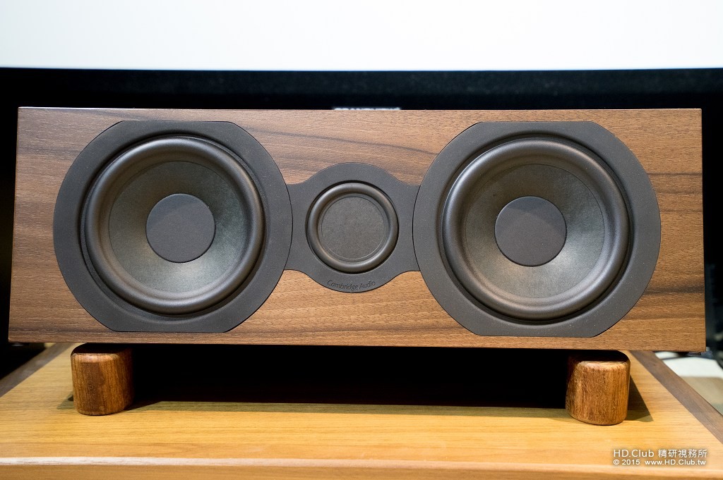

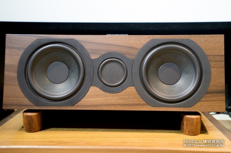

aero5這支中置喇叭非常不起眼,而且非常小(430×150×208mm)。是不是能量會很弱?人聲的張力不足?小許的空間約10坪,中置離聆聽位置約3米。與主聲道相比,他確實小支了一點。但是在實際影片播放時,燈光一暗~~槍聲四起、砲聲大作,AERO5展現驚人的氣勢,在小許的音響室,絲毫不覺得他只是一顆小中置。同系列中還有一組非常精典的環繞AERO3。如果不把它當作環繞使用,他還可以是一顆體質非常不錯的房間系統。

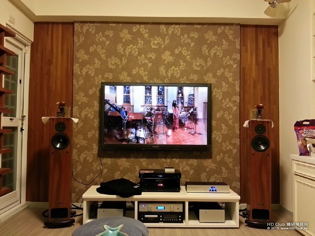

小資男視聽室
小資男視聽室
目前家裡視聽室的空間不到四坪,以前也沒想到要建構劇院,所以裝潢就都沒考慮到~
以後如有機會換個大點的房間時,應該會想辦法搞個劇院 !
只是小弟住高雄,小許版大在桃園啊@@

想請問小許大!我的環擴是YAMAHA RX-A1030
設定分頻點的部分,他只能所有喇叭共設一個分頻
應該是這樣,摸很久沒摸到可以分開設定的地方(因為之前用Marantz SR6004是可以分開設定)
但是我前、中置(MK LCR55 / PSB B1)的低頻跟後環繞(Cambridge Min11)有點差距
這樣設定應該要以哪個分頻點為主呢?
噪音計的部分,一般都是A(模擬人耳),有C加權的話,好像都是要破千是嗎?
如果用A測出來是否精確度會差異很大?(我現在是用手機APP....囧)

C加權較正確。1500~2000塊的音壓計是正常的。
分頻點以前3的為主吧!我有玩過3030跟3040可以各聲道分開調整!
