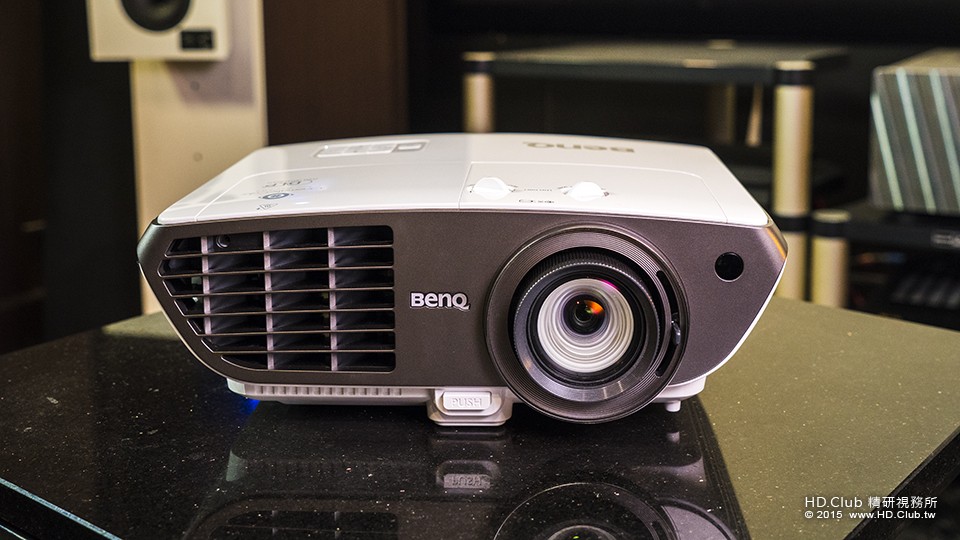

首先是BenQ W3000的主體,看起來是不是有一點熟悉?沒有錯,BenQ W3000所使用的外觀是延續先前BenQ W1350的倒梯型式外觀,視覺上看起來是歷代中尺寸最小也最討喜的。雖然外觀類似,內部設計上卻有很大的不同,但是除了上述兩點,筆者的第一印象是這台DLP投影機好重!剛拿起來的手感重量比起過往的BenQ W1070系列都要來的沉甸甸不少。雖然不像Power一樣秤斤秤兩在賣,不過投影機有重量是一件好事,這樣表示鏡頭採用的規格更佳,因為全玻璃鏡頭的重量是絕對不輕的。

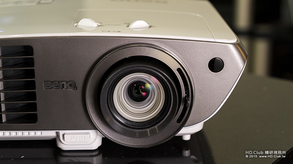

全新全玻璃鏡頭的採用,低色散鏡片鍍層的嵌入與雙向鏡頭位移是本代BenQ W3000的重點功能之一
下面這一顆鏡頭是這次BenQ W3000所特別選用的鏡頭,跟過往最不一樣的規格是更大的投射比,也就是變焦的幅度更大;BenQ W3000的變焦幅度更進一步地來到了1.6x,除了在2.5公尺的距離便可以打到100吋的大畫面,在中長焦段的安裝也更游刃有餘。以精研130吋的布幕與約4.5m的投影距離來說,要安裝BenQ W3000與打滿畫面比起過往的型號更為友善,也符合BenQ過往所承襲的三坪機輕鬆投影的概念。
全玻璃鏡頭的採用以及低色散ED鏡片的嵌入也是這次鏡頭規格所特別強調的重點,該鏡頭的採用除了讓畫面的通透度與鏡頭的透光能力更好,低色散鏡頭鍍膜也可以盡可能減少畫面的色差以及顏色條紋,在銳利度與色彩飽和度的表現也會更好。
然而即使僅僅以肉眼觀看也可以看到鏡頭表面Coating的反光。本機重量達4.2KGS的BenQ W3000所採用的全玻璃鏡頭所佔的重量以及畫面品質表現的比重是不容小覷的!

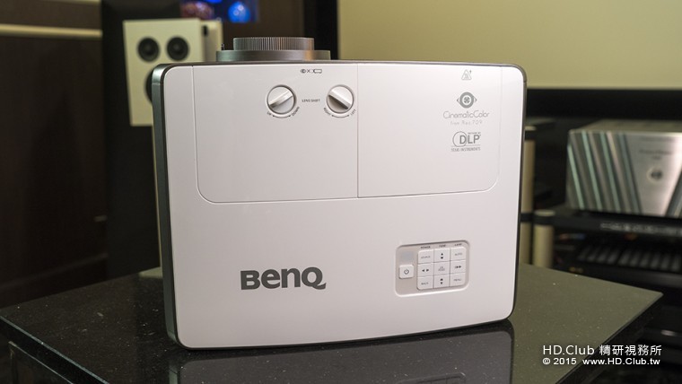

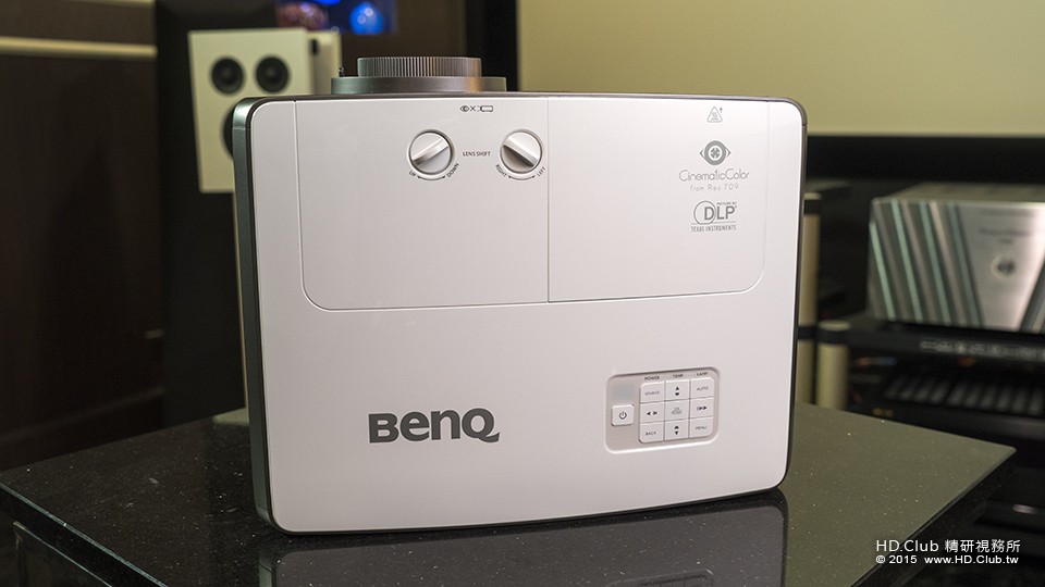

接下來所要提到BenQ W3000的第一個重點的第二部分,也就是其硬體所支援的雙向鏡頭位移功能(Lens Shift)。下圖所見投影機最上部位的兩個旋鈕就是本次BenQ W3000所支援的雙向鏡頭位移功能旋鈕,透過鏡頭位移的功能,可以在不減損畫質的情況下垂直或水平移動投影畫面以求能打好打滿(^^)布幕。這個雙向鏡頭位移功能,也是自初代1080p DLP家用劇院三坪機BenQ W1070以來首度將此功能嵌入,在DLP/3LCD投影機市場該功能也僅僅只有在中高階機種才見得到。
筆者在過往的文章中其實一直不斷地強調雙向鏡頭位移的重要性,尤其針對倒吊正投的安裝市場雙向鏡頭位移更加重要。為什麼重要呢?原因當然是要能夠搭配安裝市場投影環境的變化與可能遇到的不確定性。很多時候為了講求裝潢美觀,業主的投影距離與投影機吊架高度並不一定可以在最佳的試算距離內做使用,沒有雙向鏡頭位移的投影機往往在這樣不確定性高的安裝市場中失之交臂被判出局,而且畫面無法投正偏離的幅度在很多場合更不僅僅只有一點點而已。
由於DLP DMD光學結構的關係,DLP投影機一向在鏡頭位移的能力沒有3LCD陣營的投影機來得友善,但這次我們很高興看到BenQ W3000可以在光學設計上能夠有更大幅度的進展,在BenQ W3000上實現了光學雙向鏡頭位移的功能,該優質設計未來勢必也幫助BenQ W3000在倒吊正投的安裝市場能有所斬獲。

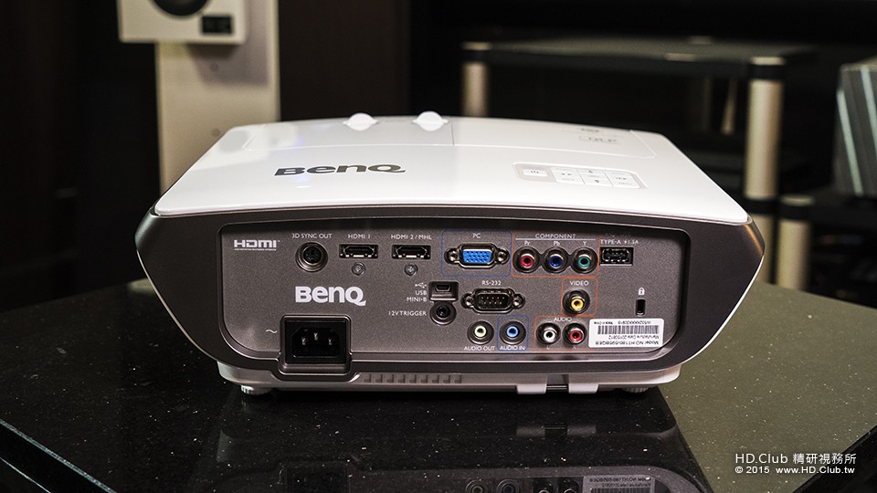

機身背板的輸入端子與過往的型號相類似,因此筆者這裡就不再多做描述請各位精研同學直接看照。除了本機的HDMI支援MHL可直接輸出行動裝置的畫面訊號之外,右側的USB也特別設計了1.5A的大電流,可做為行動裝置如手機或平板等充電之用,除了安裝市場之外也貼心設計此附加功能給一般桌面正投影市場用戶的需求。

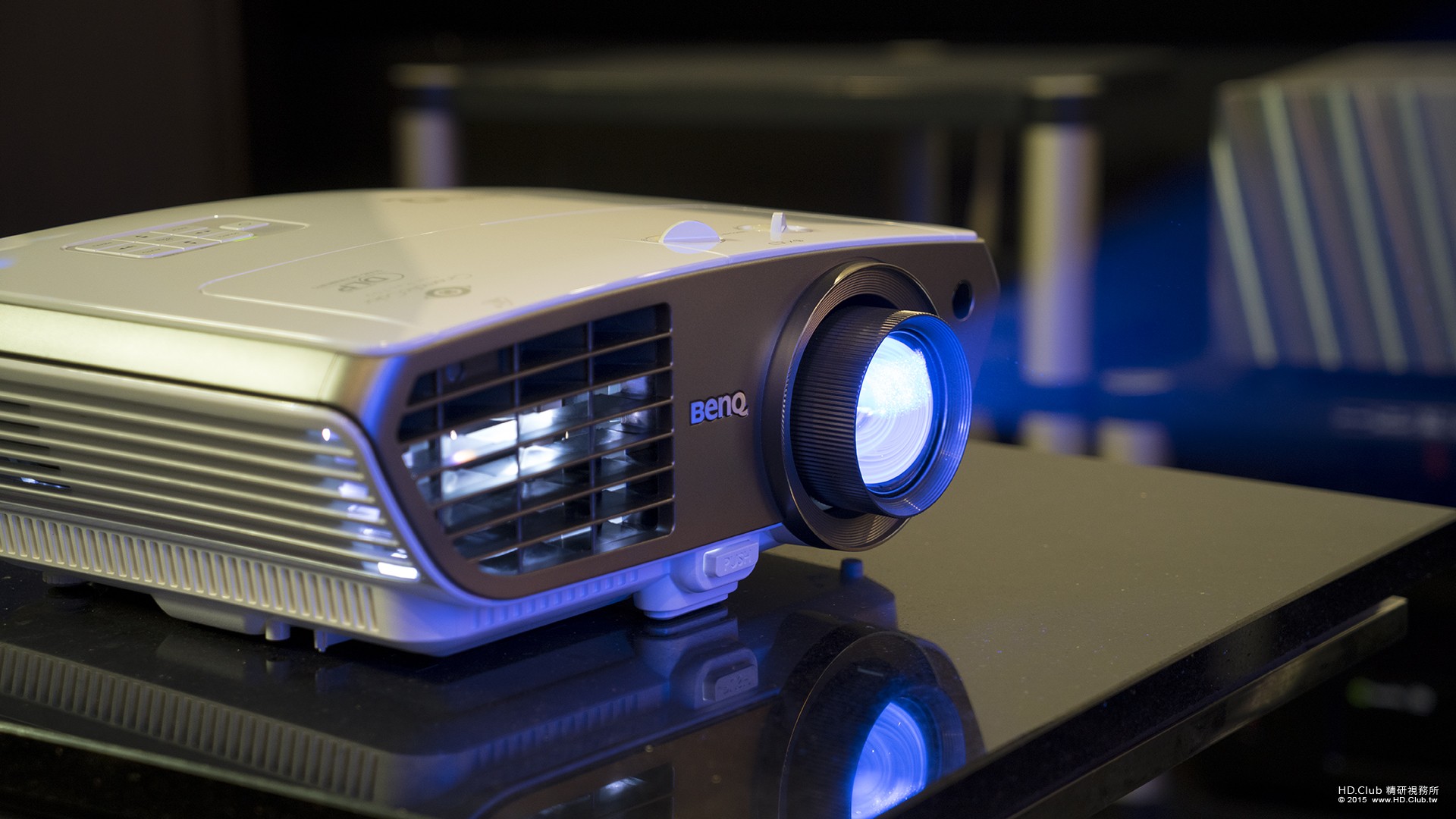

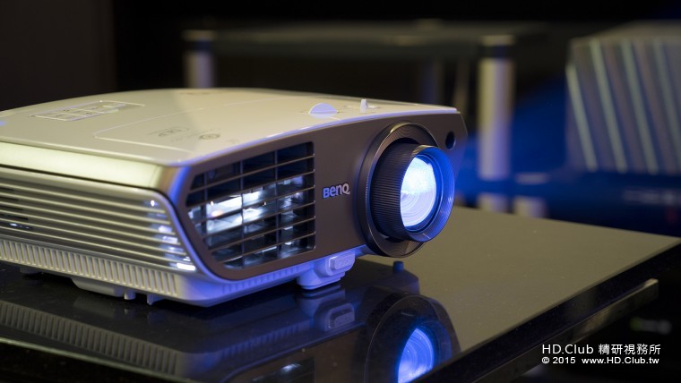

最後來欣賞一下BenQ W3000投影機運作時候的英姿吧!

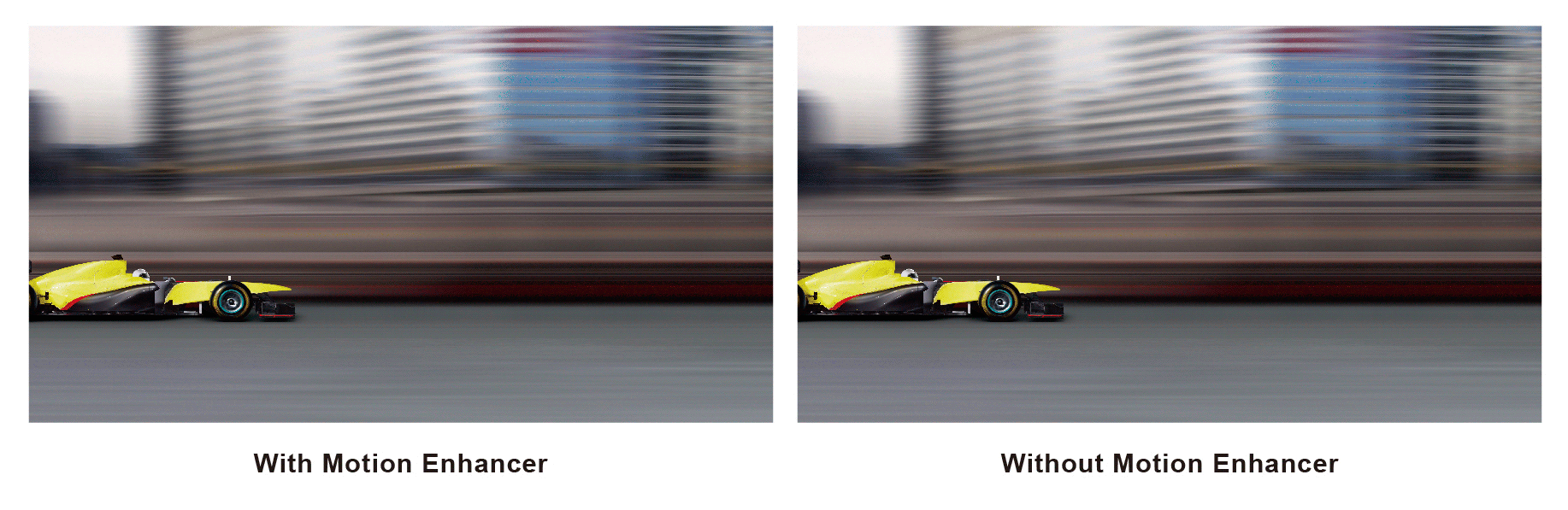

MEMC功能最重要的目的就是「補幀」,就是透過MEMC晶片預先計算畫面前後的連動變化,在原本電影每秒24格的影像做畫面插補,有效增加原本的畫面格數至每秒60格。這個格數較高的每秒60格畫面可以有效地降低影像畫面中物件高速移動或者是鏡頭慢速平移時靜態畫面物件的晃動感,而這個晃動感的降低除了讓投影機播放高速動態場景能夠更加流暢,也可以讓投影機使用者觀賞24p影像時眼睛的疲倦感大幅降低。
下圖是有關MEMC運作時的圖解說明,左邊的是有做插補的畫面而右邊沒有。在賽車實際以300公里以上高速行駛的時候畫面的格數所造成的視覺差異就會非常大了。在極端的情況,沒有MEMC功能時在高速的時候所看到的畫面格數太少,除了晃動感之外還會有影像模糊的問題,而這些都可以透過MEMC功能得到補強與改善。
筆者一直以來皆認為MEMC對DLP投影機來說是一個必要的功能,即使是喜歡看正24p的投影機用戶來說也建議讓其備而不用(總有場景是需要開啟該功能的時候)。事實上因為DLP光學技術的關係,電影24p的輸出畫面品質一直都是DLP投影機陣營的一個罩門。以前在中低階投影機市場MEMC的規格普遍被忽視或省略,原因是因為MEMC需要額外的晶片與線路成本,產品售價也將隨之提高。這次我們非常高興看到在產品售價不大幅提高的情況下BenQ W3000將過往只有在10萬等級投影機才支援的MEMC功能完整地嵌入,實際測試的結果也對BenQ W3000的MEMC功能感到滿意。MEMC功能的支援也勢必將吸引更多中高階的投影機玩家加入BenQ W3000 1080p DLP的陣營。

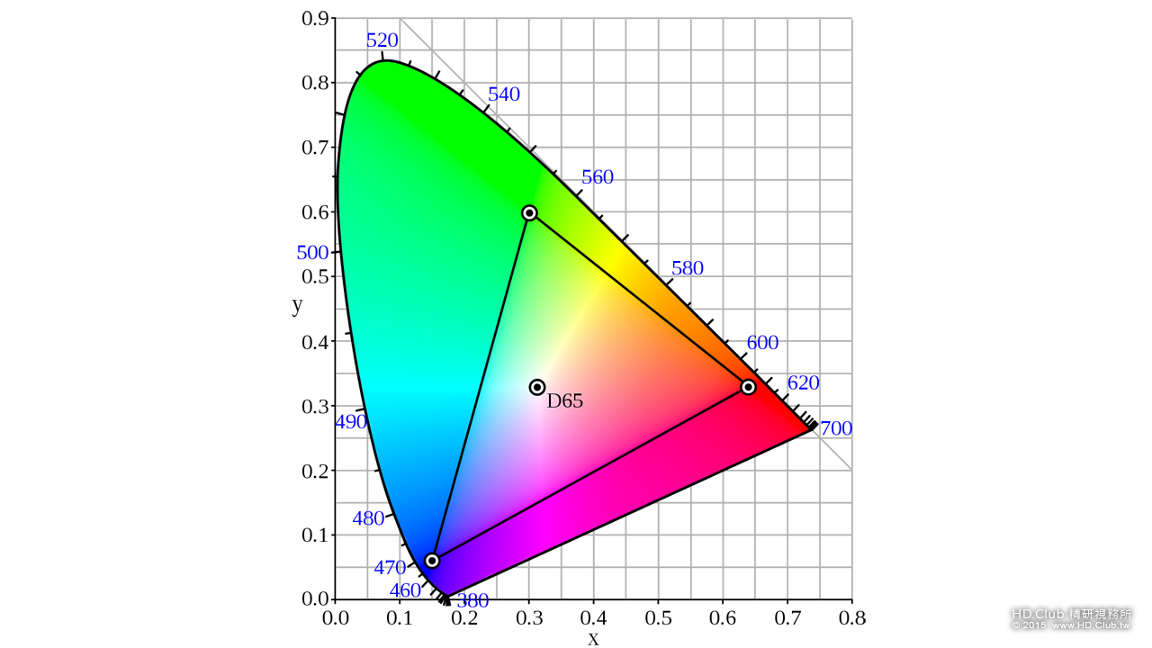

如果談到AV音響簡易分為Video與Audio,影像跟聲音領域的一個最大不同點就在於影像有嚴格的業界標準,而聲音的好壞往往取決於主觀的個人喜好。上面所提到影像的業界標準之於投影機,就是我們常常在各精研評測文章當中所會提到的sRGB BT.709,也就是BenQ W3000所特別強調的Rec. 709標準色域。
下圖是sRGB Rec. 709色域的圖型,這個由ITU-R所製訂出來的規範是現在HDTV(FHD 1080)最重要的依據。不論從電影影片拍攝,後製,藍光影片的製作,乃至於終端數位訊號源針對色域的解碼以及最後投影裝置的顯像,再再都與Rec. 709規範脫離不了關係。
Rec. 709除了定義上圖所見RGB三原色的座標,同時也定義了標準白平衡D65的位置。如果各位有使用過校色軟體的經驗,除了主要色系以外,Rec. 709所定義的色域三角形區塊內亦有其他次要色系(如黃色等)的標準座標點。
那麼Rec. 709的標準重要在哪裡?一台投影機如果畫面初始就可以符合Rec. 709色域,D65以及各座標的顏色標準,最大的重點便是可以忠實還原本來電影所想要表達出的色彩,同時也因為符合Rec. 709的標準,畫面的顏色階調將非常地平順且線性,D65的標準色溫同時也能夠讓影片中的膚色以及環境色更為自然與真實。

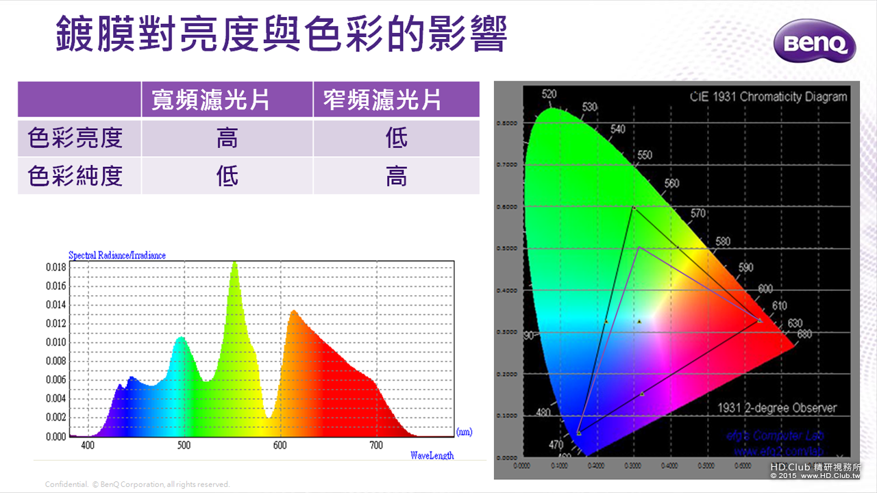

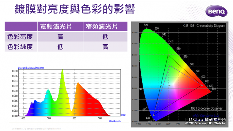

投影機要能夠出廠就符合Rec.709色域並不容易,本代的BenQ W3000為了能夠符合Rec. 709色域的規範,BenQ的研發團隊下足了工夫,而最大的眉角就是RGBRGB色輪上鍍膜的材質
各位可以看下圖BenQ官方所針對色輪上鍍膜之於亮度與色彩影響的圖表,筆者這裡也詳細為各位做說明。色輪的作用本來就是濾光,而劇院級RGBRGB色輪對於顏色的還原本來就是最好的方案,但要達到Rec. 709僅使用RGBRGB色輪還並不足夠。
下圖各位可以明顯看出色彩亮度與色彩純度透過不同種類鍍膜的濾光片所得出來的結果是不一樣的,換句話說色彩亮度與色彩純度的關係是相對的。當投影機使用寬頻濾光片時雖然有好的色彩亮度,但是色彩純度卻不理想,因為寬頻濾光片無法將橘紅,螢光綠與螢光黃有效濾除;使用窄頻濾光片的好處是色彩純度高,但是色彩亮度就會相對有所減損。
為了能夠符合Rec. 709的標準,BenQ W3000在開發時實驗了20多種不同的鍍膜組合並選用了窄頻濾光片,提高色彩純度並同時達到Rec. 709色域標準值,讓投影出來的畫面能夠有精準的Rec. 709表現。

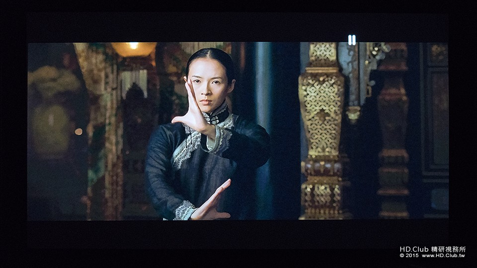

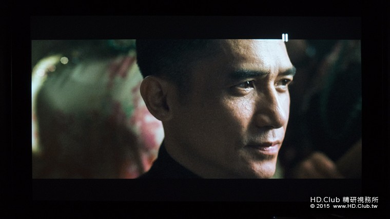

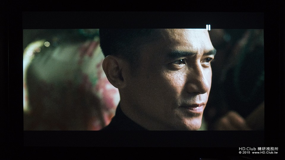

一代宗師(2013)

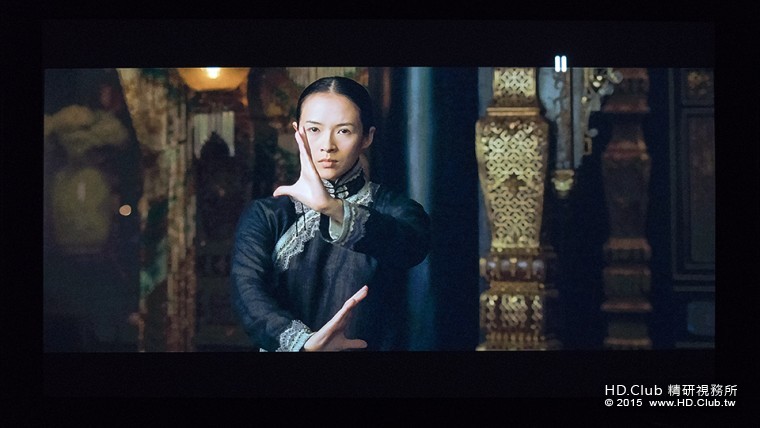

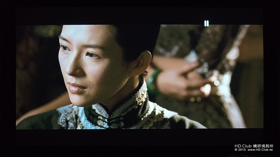

這部由大導演王家衛所執導的名作,在掌鏡,拍攝上的風格,人物臉部表情特寫與色調均十分有特色。BenQ W3000將片中的光與影表現得恰到好處,膚色與衣著色彩皆相當自然,最後一張宮二的起手式暗部的背景非常清楚,這裡優秀的表現與顏色以及黑階階調的平順有很大關係。

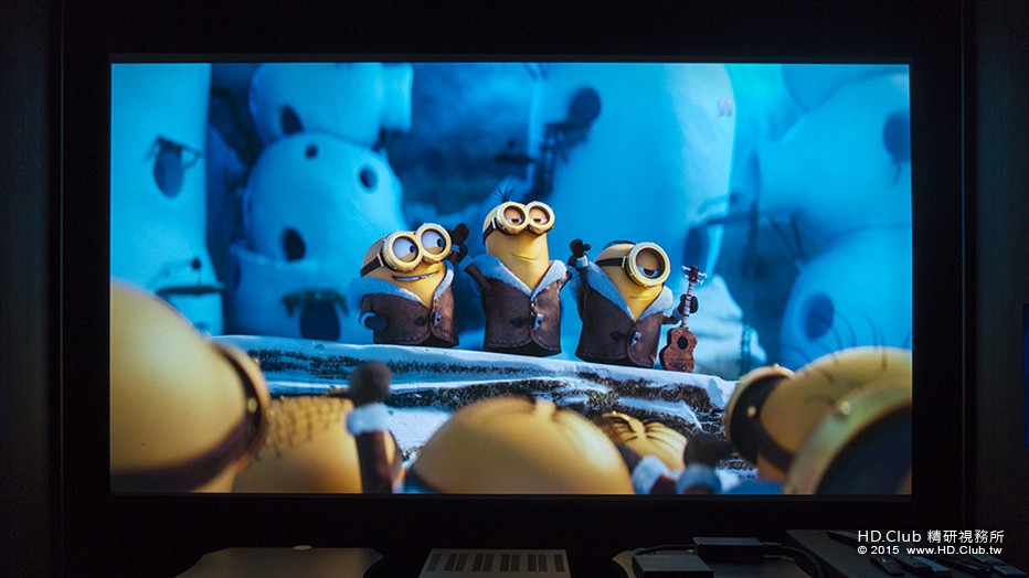

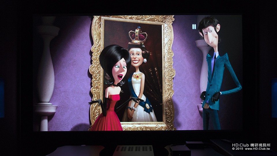

小小兵(2015)
由於走Rec. 709規範所呈現出來的畫面原始就是精準而不艷麗,在觀賞動畫片或許相較之下顏色不那麼濃郁討喜,但是換來的仍然是包含三原色的各色系階調非常平順,畫面表現極其自然,Scarlett Overkill與她的先生衣服皺褶質感紋路以及spot light效果打光所顯現出的光影對比在BenQ W3000上表現不俗。

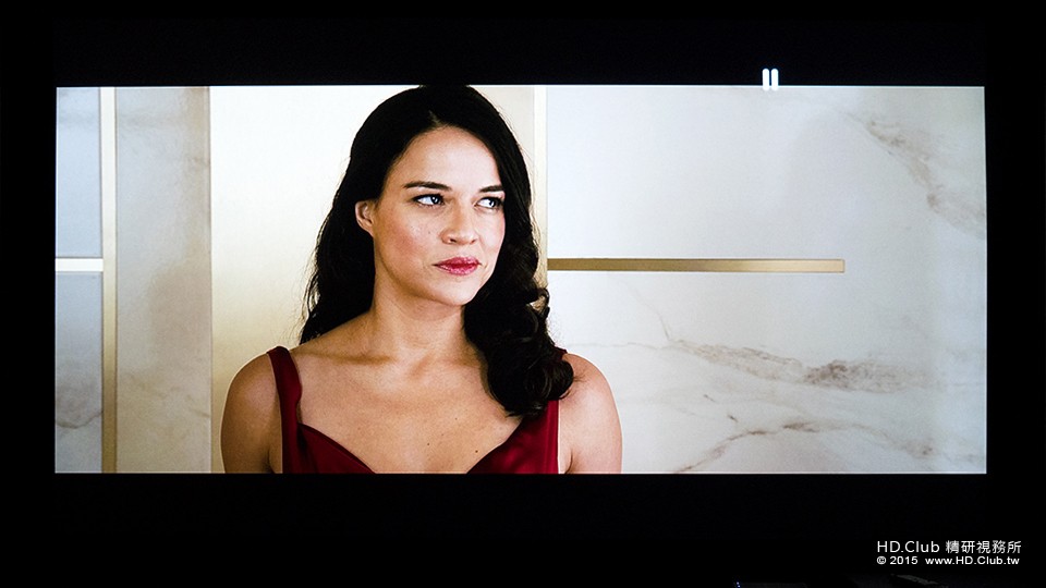

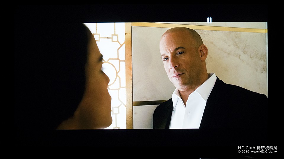

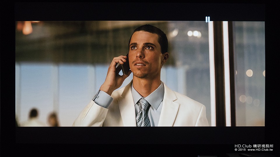

玩命關頭7(2015)
請直接欣賞男女主角在電梯內的對話以及女主角經由BenQ W3000所顯現出健康漂亮的膚色。

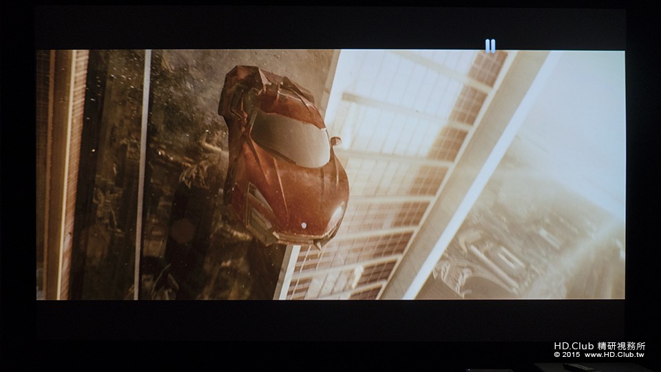

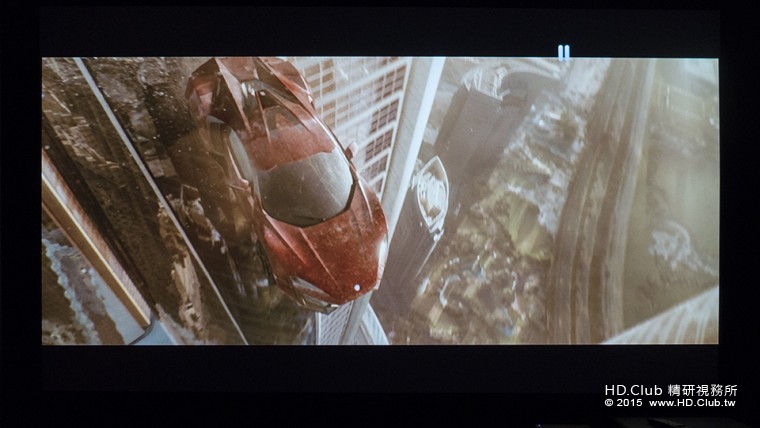

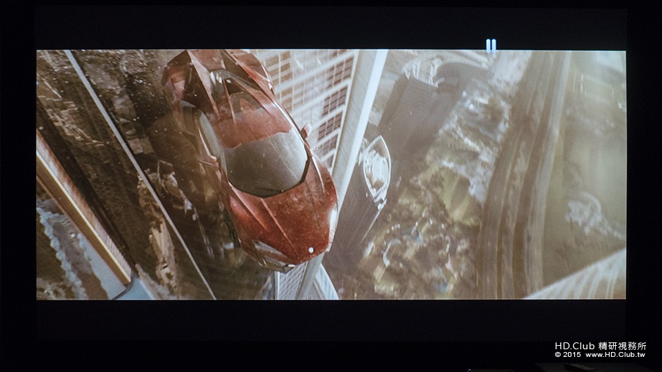

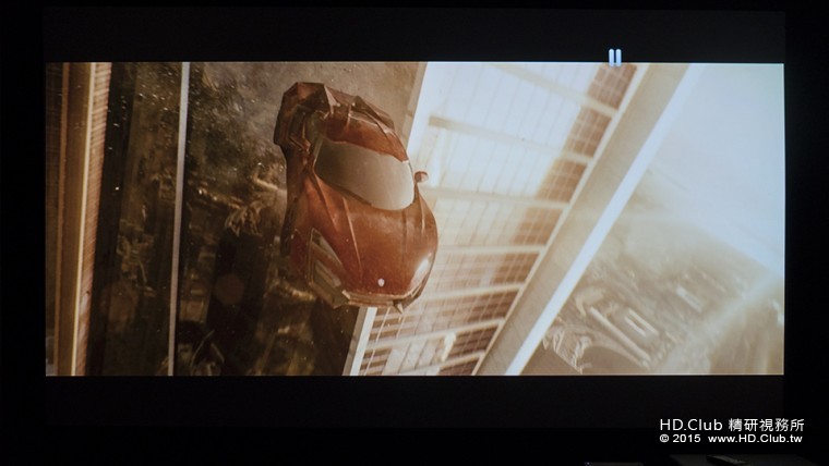

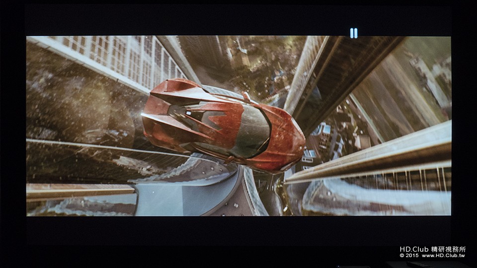

底下這段的Lycan Car破樓連續則是特別用來測試MEMC的功能,在此我們建議一般觀賞時開啟到低或者是標準的檔位,BenQ W3000的MEMC將有正確的畫面補幀處理,讓高速運動物體的畫面更為流暢與平順。開啟到高檔位則會讓電影畫面過於流暢有如卡通動畫一般,失去了原本電影菲林感的味道。
這一幕被拍攝者其實是在玻璃裡面,可以很明顯看到拍攝時玻璃隔層的反光。照片得對比度尚未能完整表現出來,可能請實際在BenQ W3000上觀賞或者參加精研2015/11/14的體驗會了。

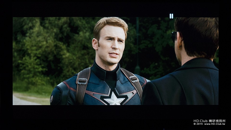

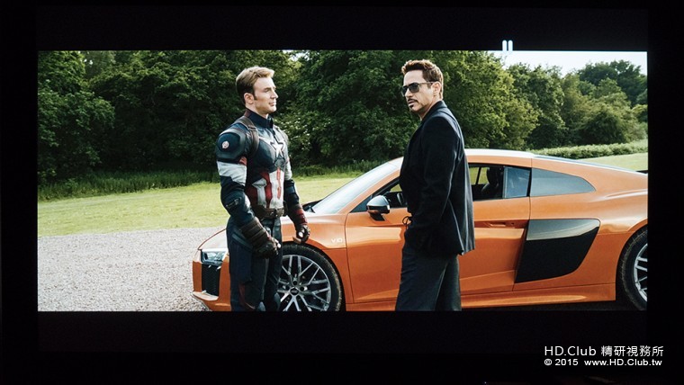

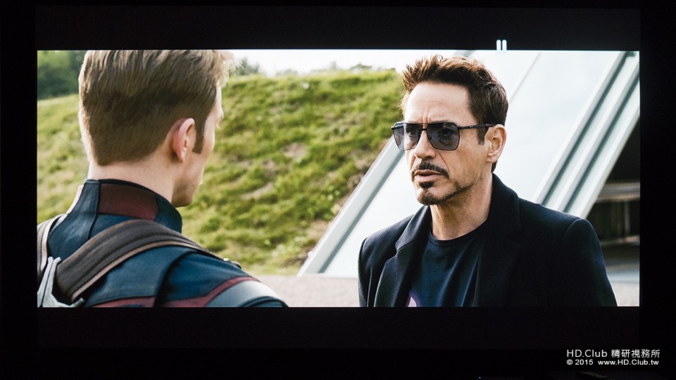

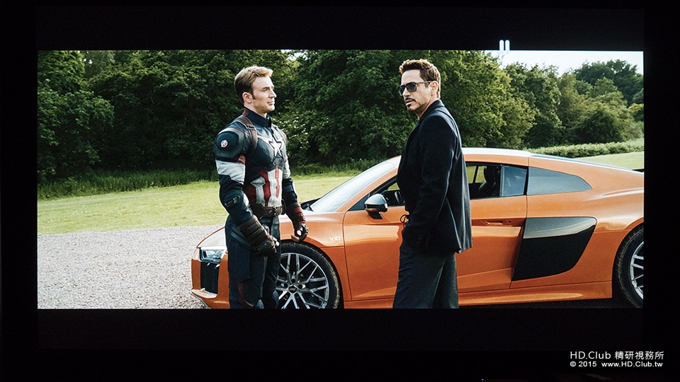

復仇者聯盟2(2015)

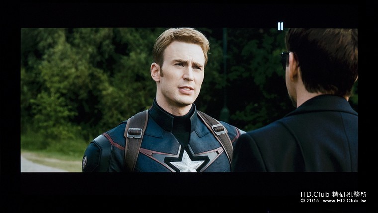

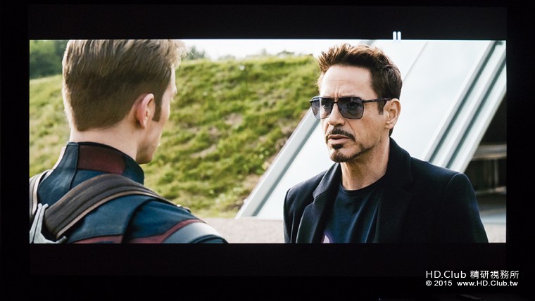

翻攝的最後是膾炙人口的電影大作復仇者聯盟2。這裡同樣請注意美國隊長與鋼鐵人東尼‧史塔克的膚色,基地外陽光的感覺,美國隊長身上的裝備服色調,東尼‧史塔克西裝外套的皺褶,以及橘色跑車的金屬反光處等等,BenQ W3000的優秀顏色階調均將畫面自然且真實地表現出來。
