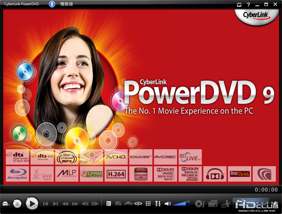

Deluxe版裝完之後,內部套件出現為 MPEG4 AVC Pack + Mobility Pack. 有出現H.264的圖示.
Ultra版裝完之後,內部套件只有出現 Mobility Pack. 沒有出現H.264的圖示.

PowerDVD Ulta 9 完整版出現了.
內部套件出現為 MPEG4 AVC Pack + Mobility Pack. 有出現H.264的圖標.

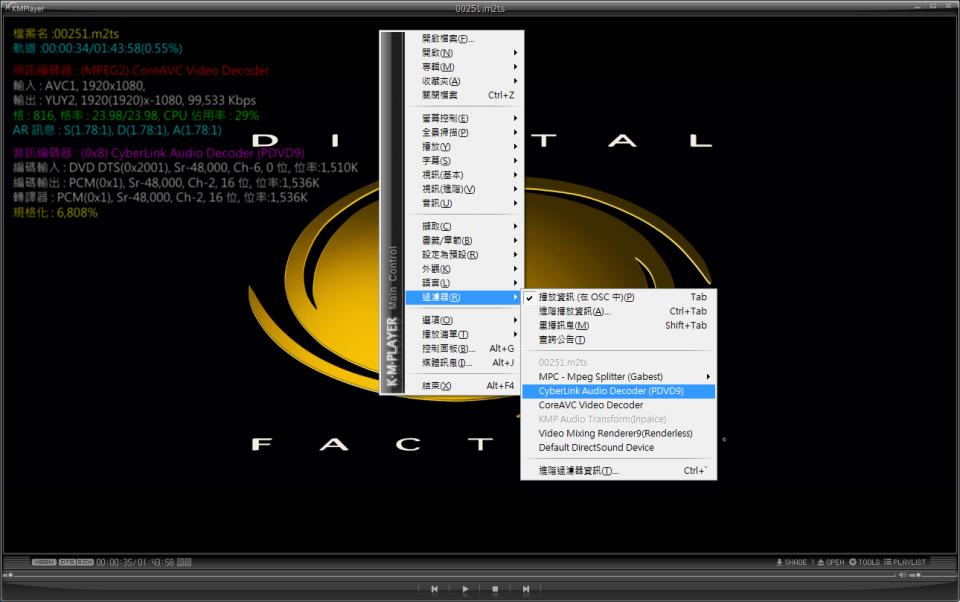

 樓主| 發表於 2009-3-9 22:34:12 | 顯示全部樓層
原帖由 newpsys 於 2009/3/9 21:54 發表
PotPlayer借用PDVD9 code成功?
在Vista下面一樣有19個圖示

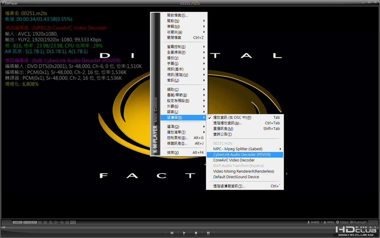

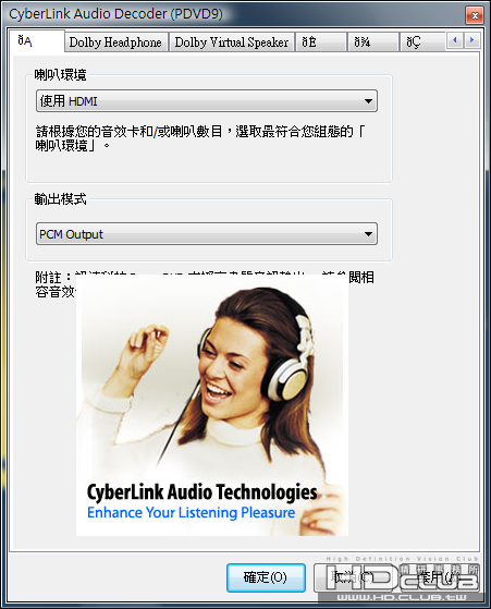

更特別的是PowerDVD 9.0的Audio Decoder可以給KMPlayer調用..

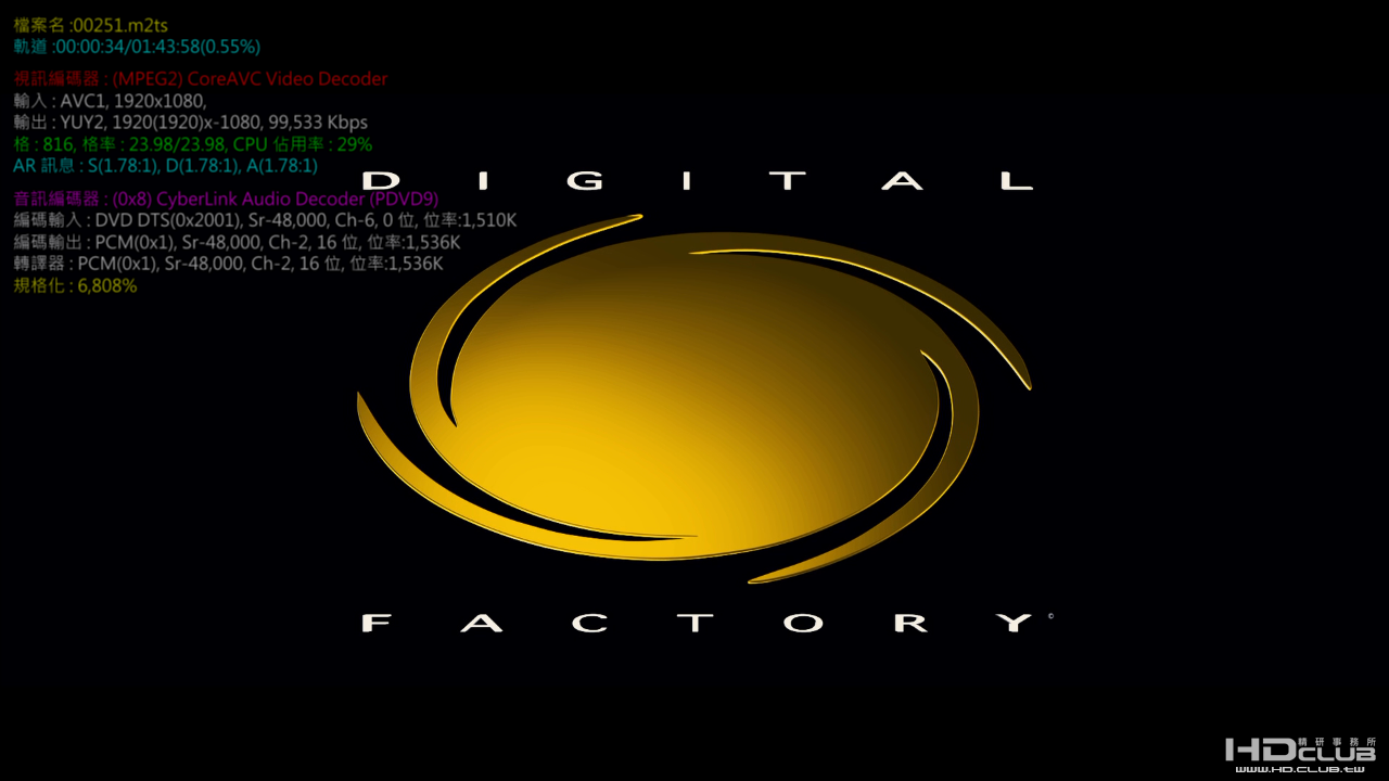

KMPlayer 及 MPC-HC 似乎沒辦法調用PowerDVD Ultra 9 H264 Decoder.
有一個辦法可變通..... 先安裝PowerDVD Deluxe 9, 然後將VideoFilter 檔案夾 copy 到別的地方. Uninstall PowerDVD Deluxe 9.
從KMPlayer裡面, Add External Codec,選取VideoFilter檔案夾裡面的CL264dec.ax. 便可調用H264 decoder.

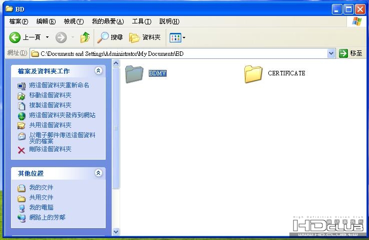

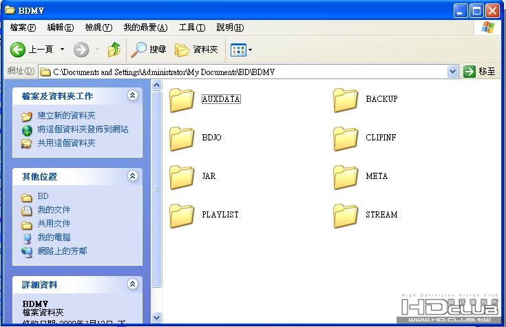

請看土匪大的講解
http://www.hd.club.tw/thread-8071-1-1.html
一定要有這些資料夾
發表於 2009-3-13 18:55:18 | 顯示全部樓層
原帖由 ben0981 於 2009-3-13 18:14 發表
請看土匪大的講解
一定要有這些資料夾
46359
46360
ben大,如果發現資料夾有缺,該怎麼辦呢?
自己補個空資料夾進去嗎??
發表於 2009-3-13 20:35:16 | 顯示全部樓層
回復 #79 newpsys 的帖子
沒錯看缺哪個就做哪個
