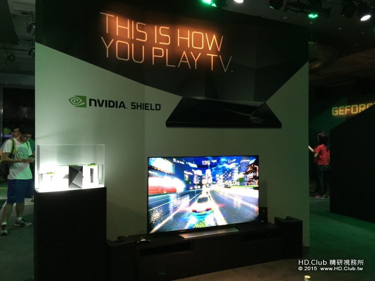

自己幾個月前就在台北Computex去試玩過Nvidia Shield Android TV(以下簡稱NSATV)這台使用Tegra X1這顆強大晶片的機器,因為聽說可以播放4K檔案,當時帶了許多不同格式的檔案去現場麻煩工作人員提供測試,不過結果並不理想。事隔幾個月後,那時使用的播放App也更新了好幾版,這次就再來試試看相容度如何。

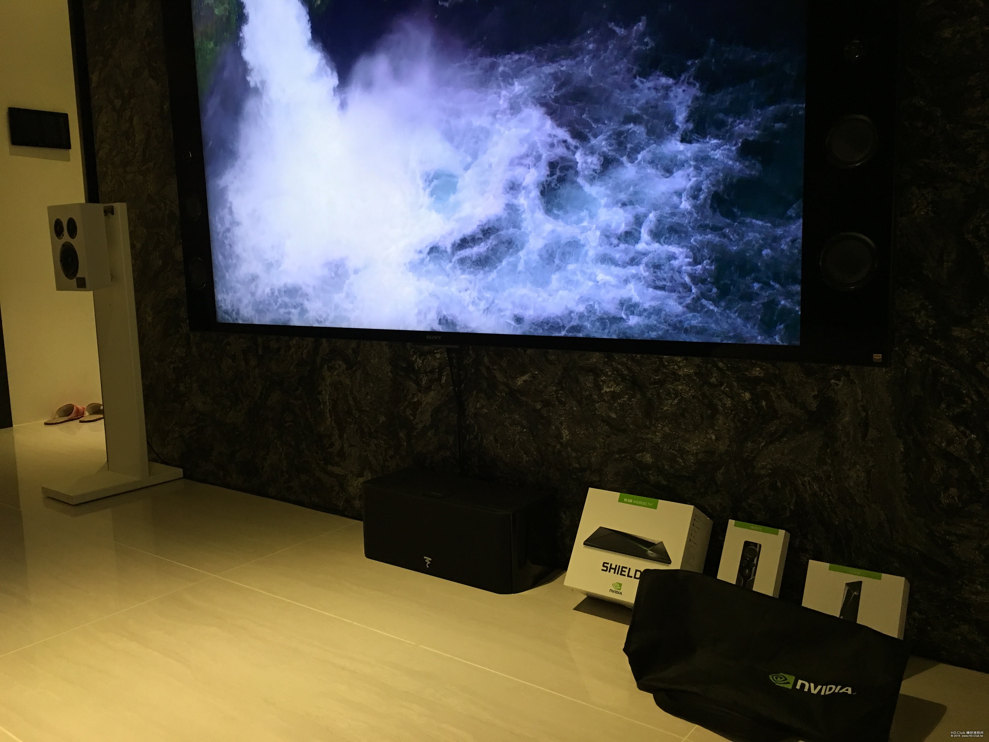

這次透過west 站長的安排,向Nvidia台灣官方商借測試機,而且直接到站長的新家使用SONY 75吋9400c電視觀看播放效果,大夥相約到站長新家做客,還有美味的羊肉爐,真的難掩興奮之情!
Nvidia台灣官方代表,Fred & Titus

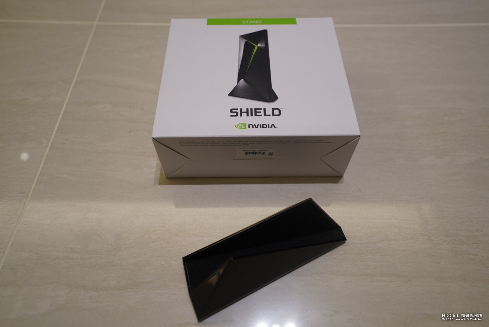

【開箱】

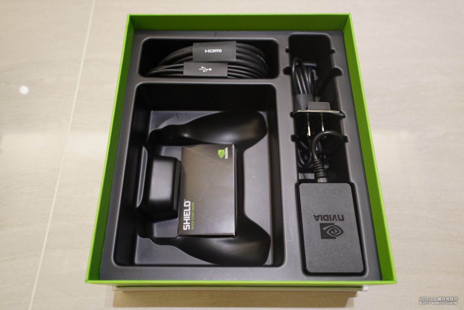

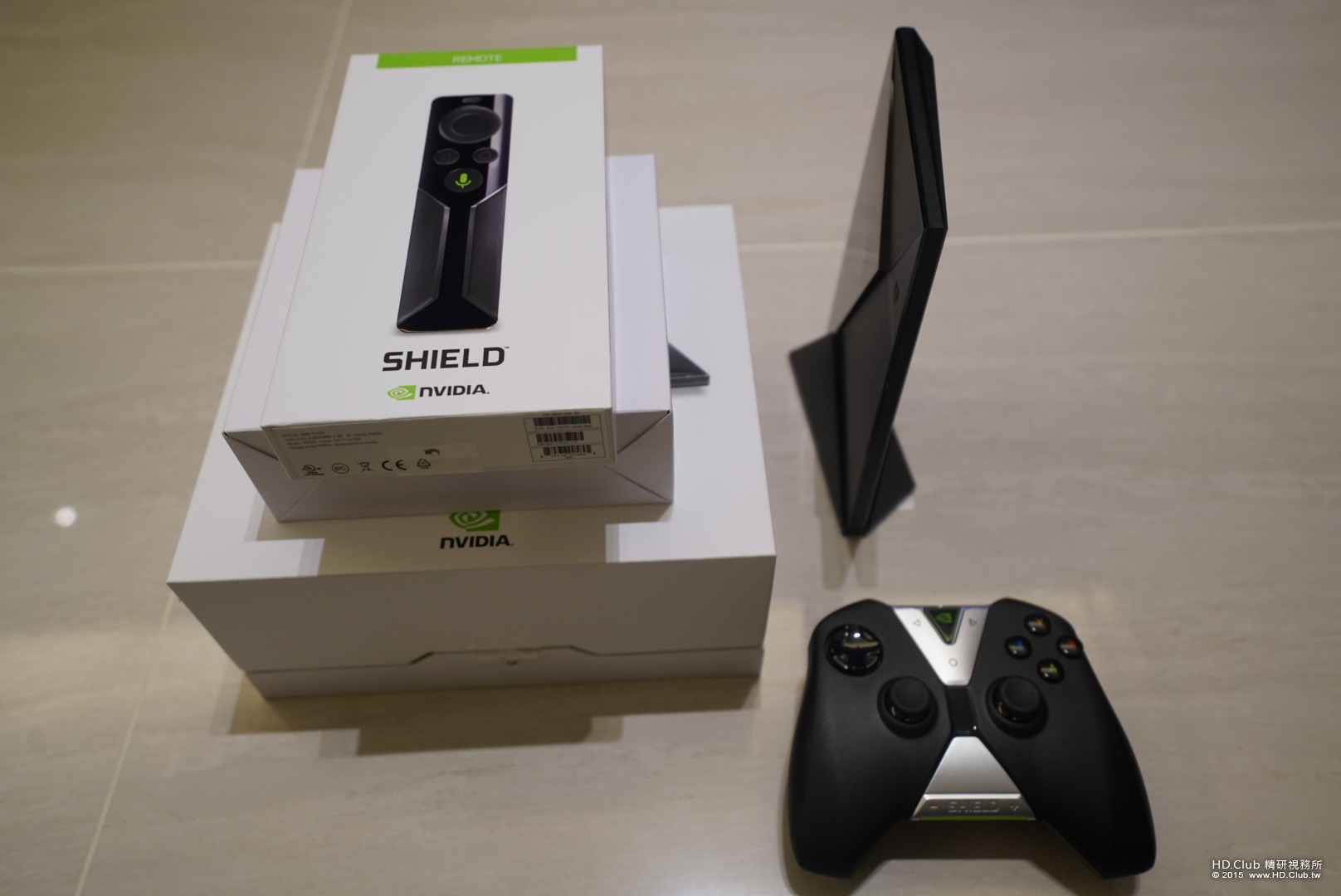

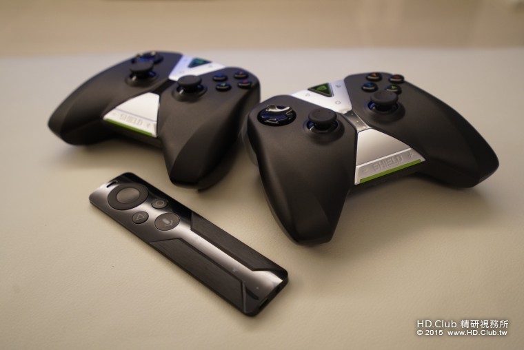

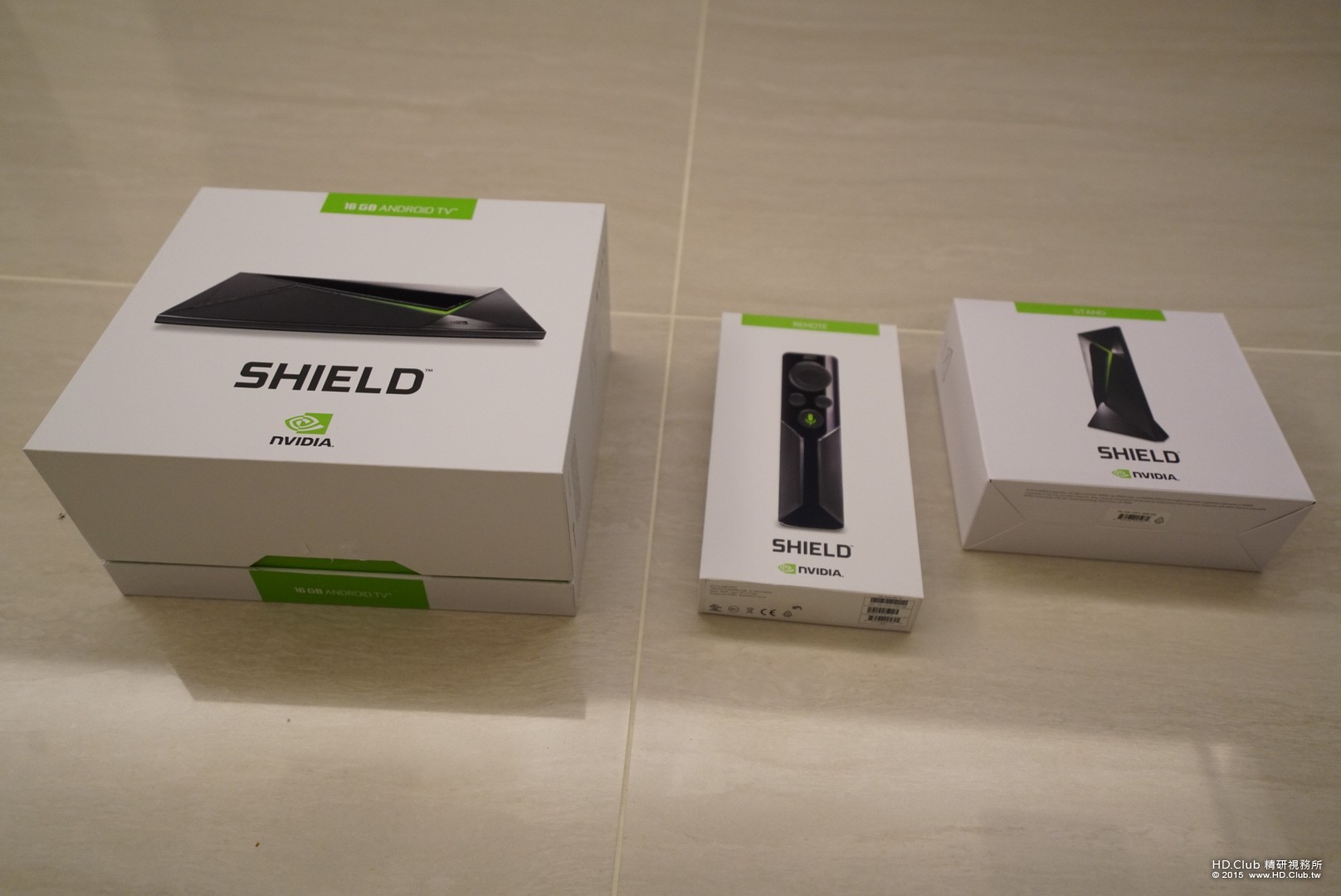

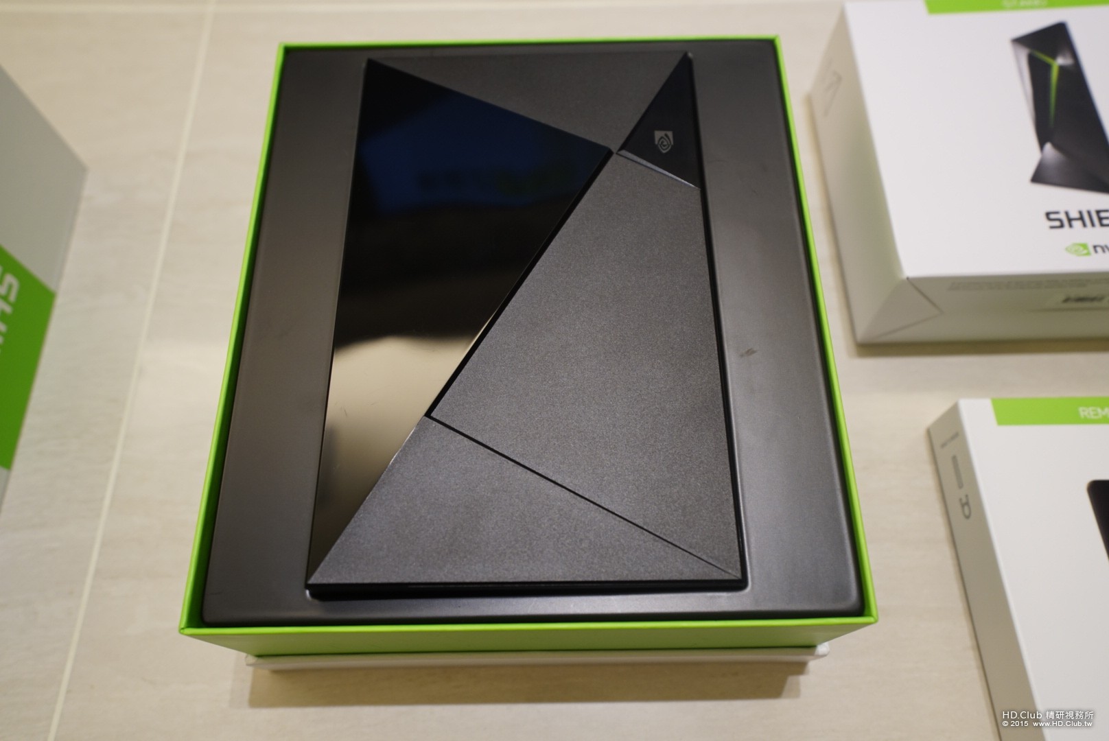

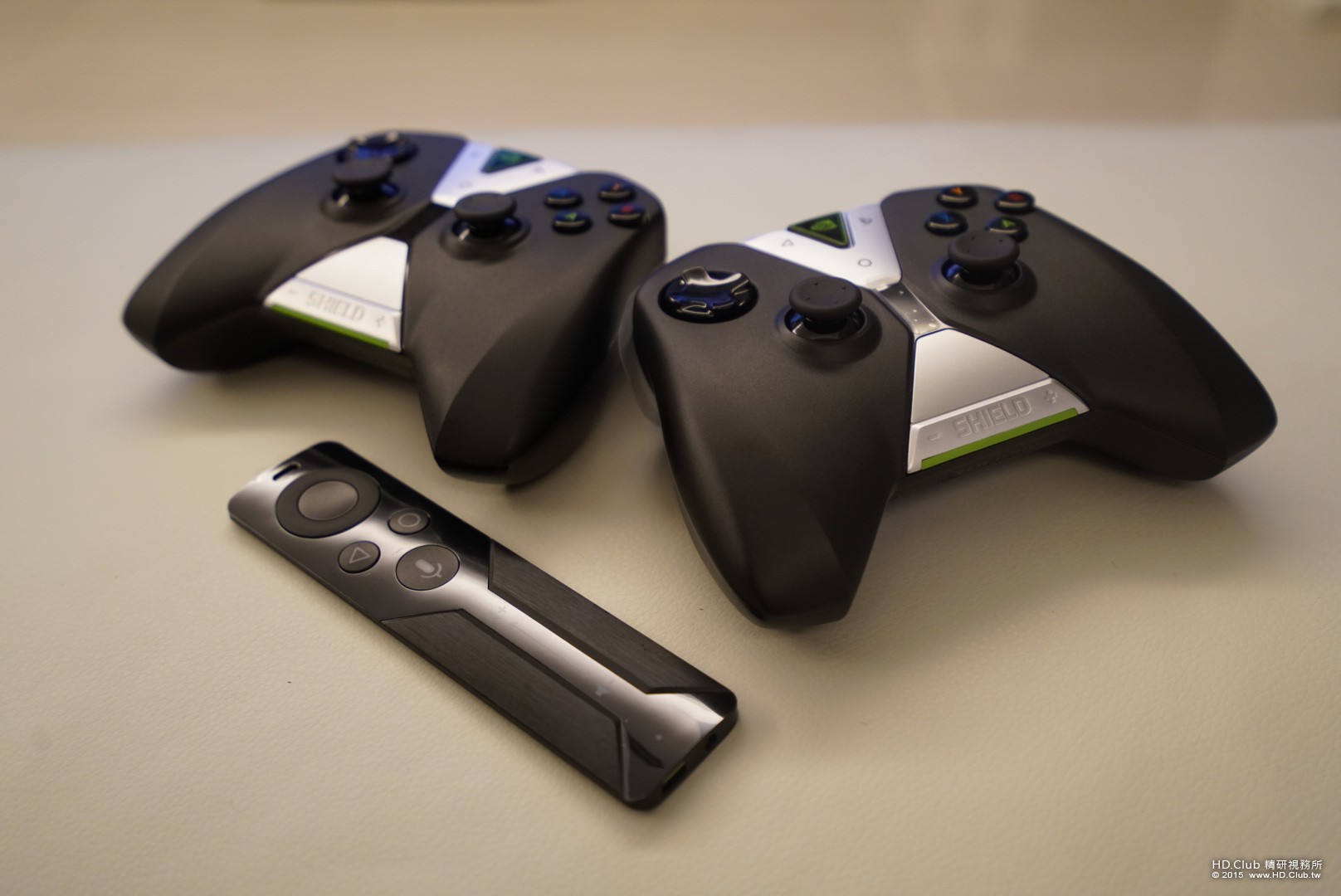

這次Nvidia官方直接提供整組NSATV給我們試用,包含本體,遙控器,以及直立底座
掀開本體的蓋子之後主機就呈現在眼前了,刻意切削出來的線條與黑色亮面很有設計感
本體盒裝就直接附上一支把手,HDMI線跟USB線(3.0版),誠意十足,不像A家還要另外購買

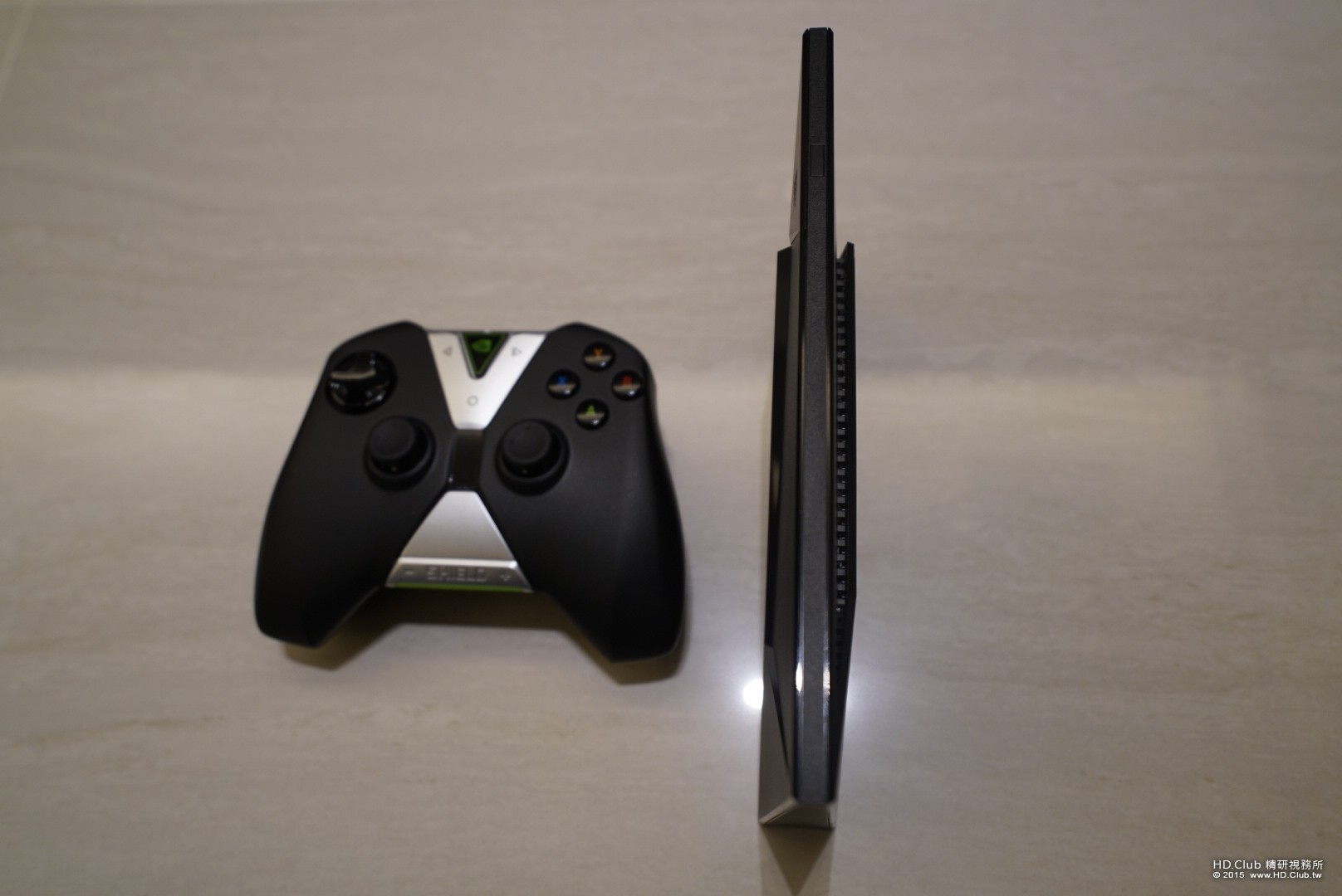

NSATV本體的厚度相當薄,更能融入室內裝潢,就算要帶去朋友家玩也是很方便

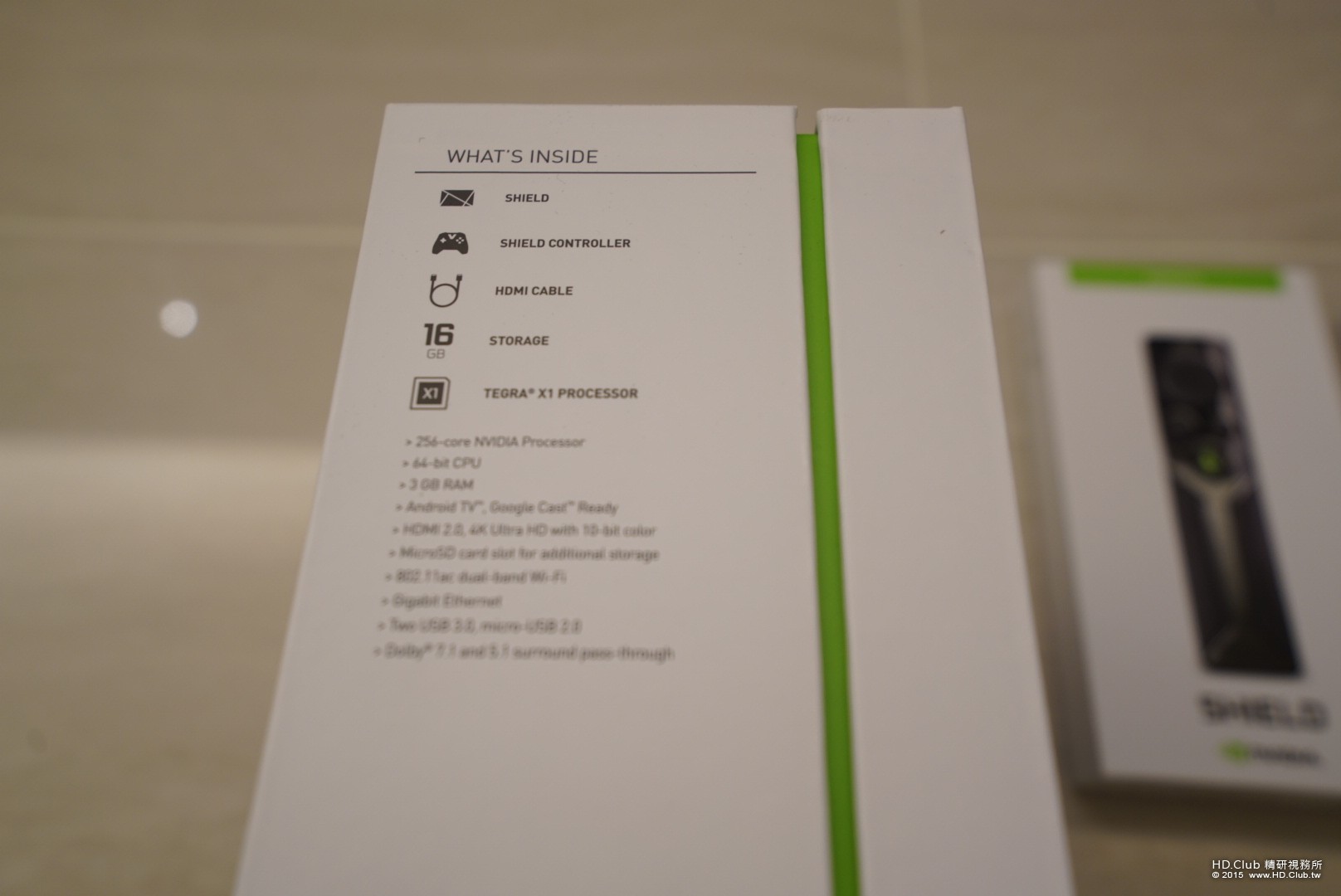

本機的內容物跟規格皆詳細記載在盒裝側面

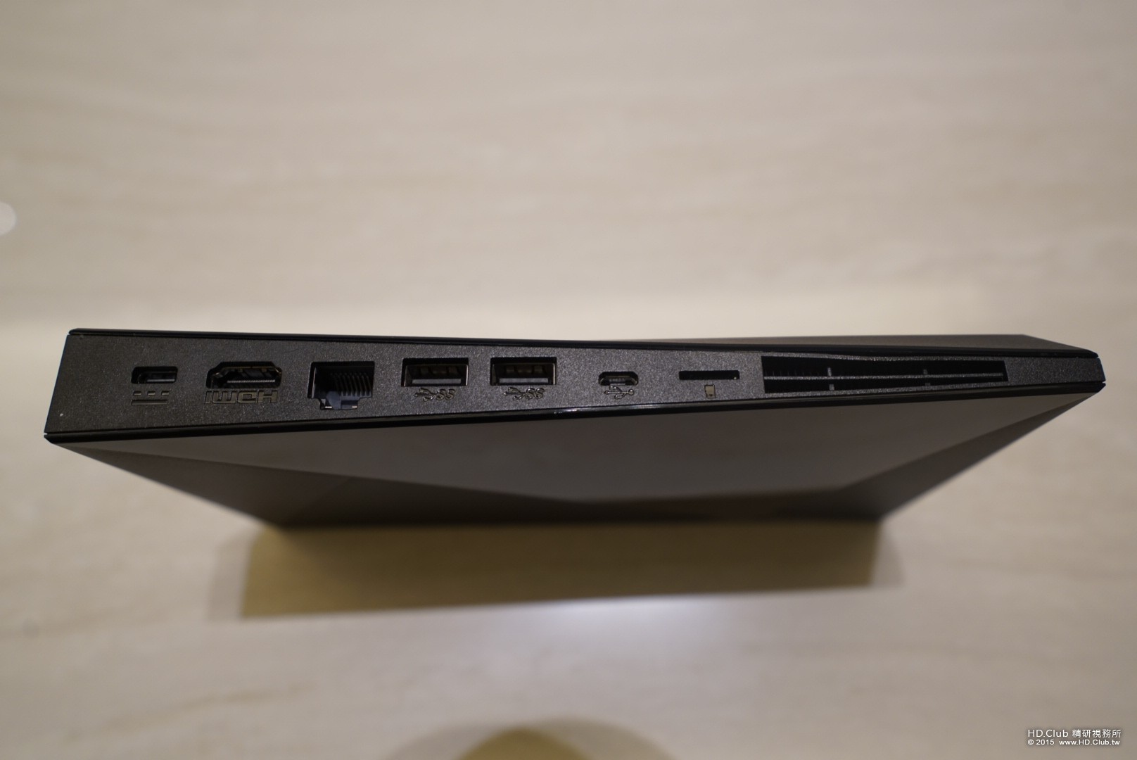

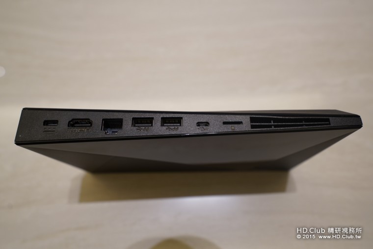

再來看看後方的端子群,由左而右依序是電源線,HDMI,網路線,兩組USB3.0輸入,microUSB輸入,microSD卡槽,
實在相當完整的擴充性

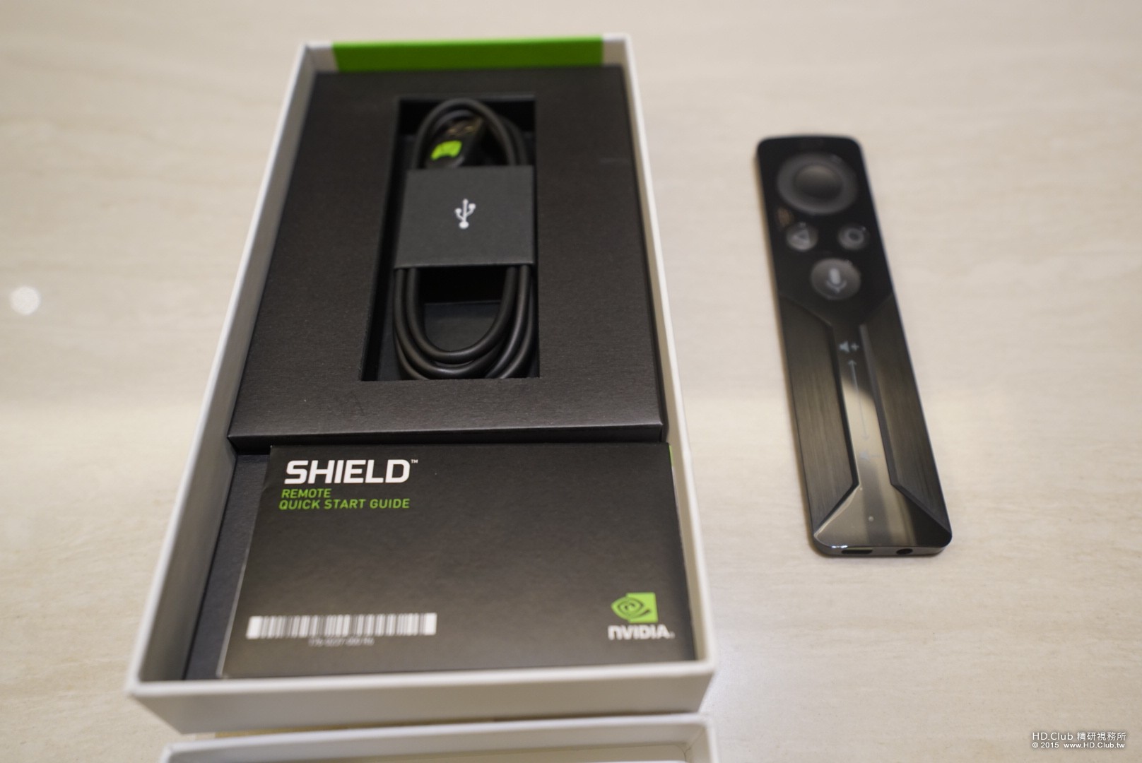

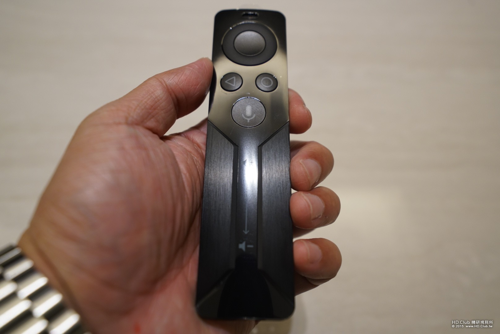

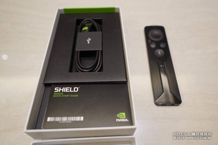

接下來開箱選購的遙控器
遙控器同時附上充電線,連線材都有綠色的品牌顏色

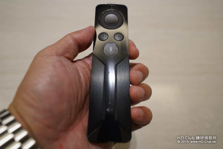

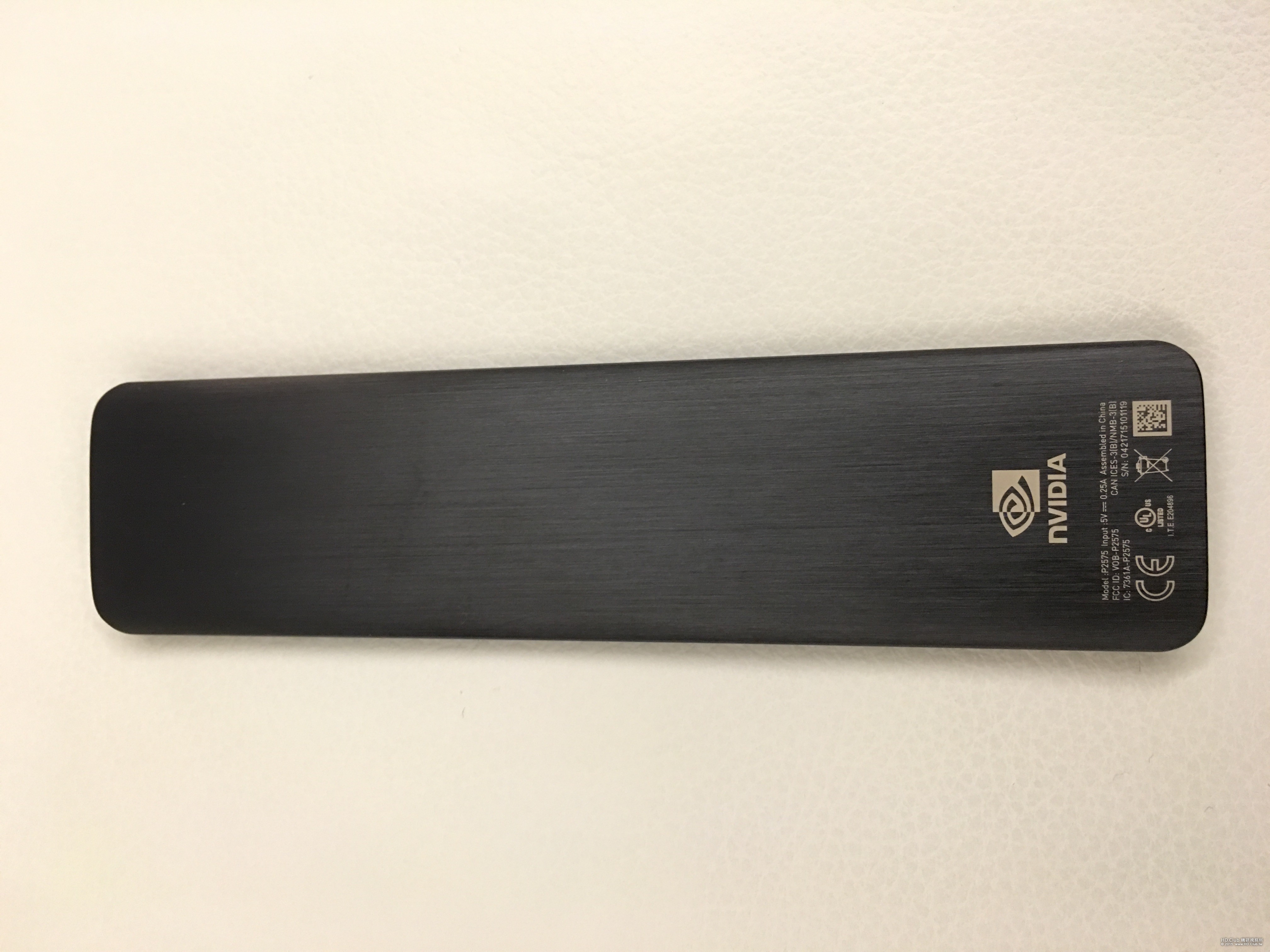

遙控器的質感真的不錯,金屬髮絲面,中央的麥克風符號鍵按下後可以直接進入語音搜尋

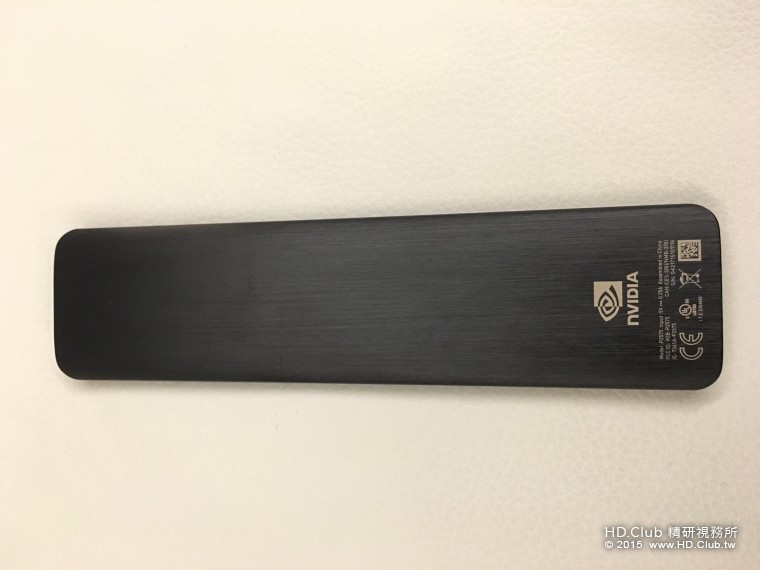

背面的金屬質感

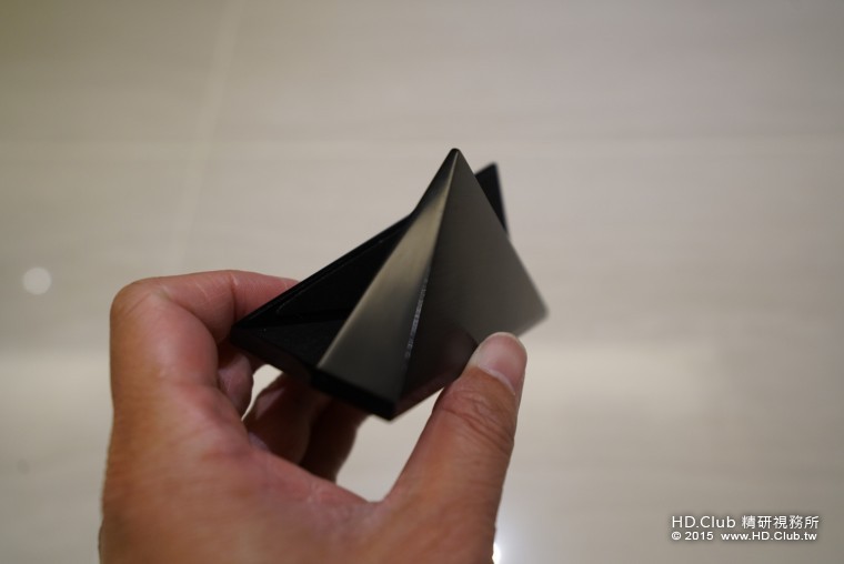

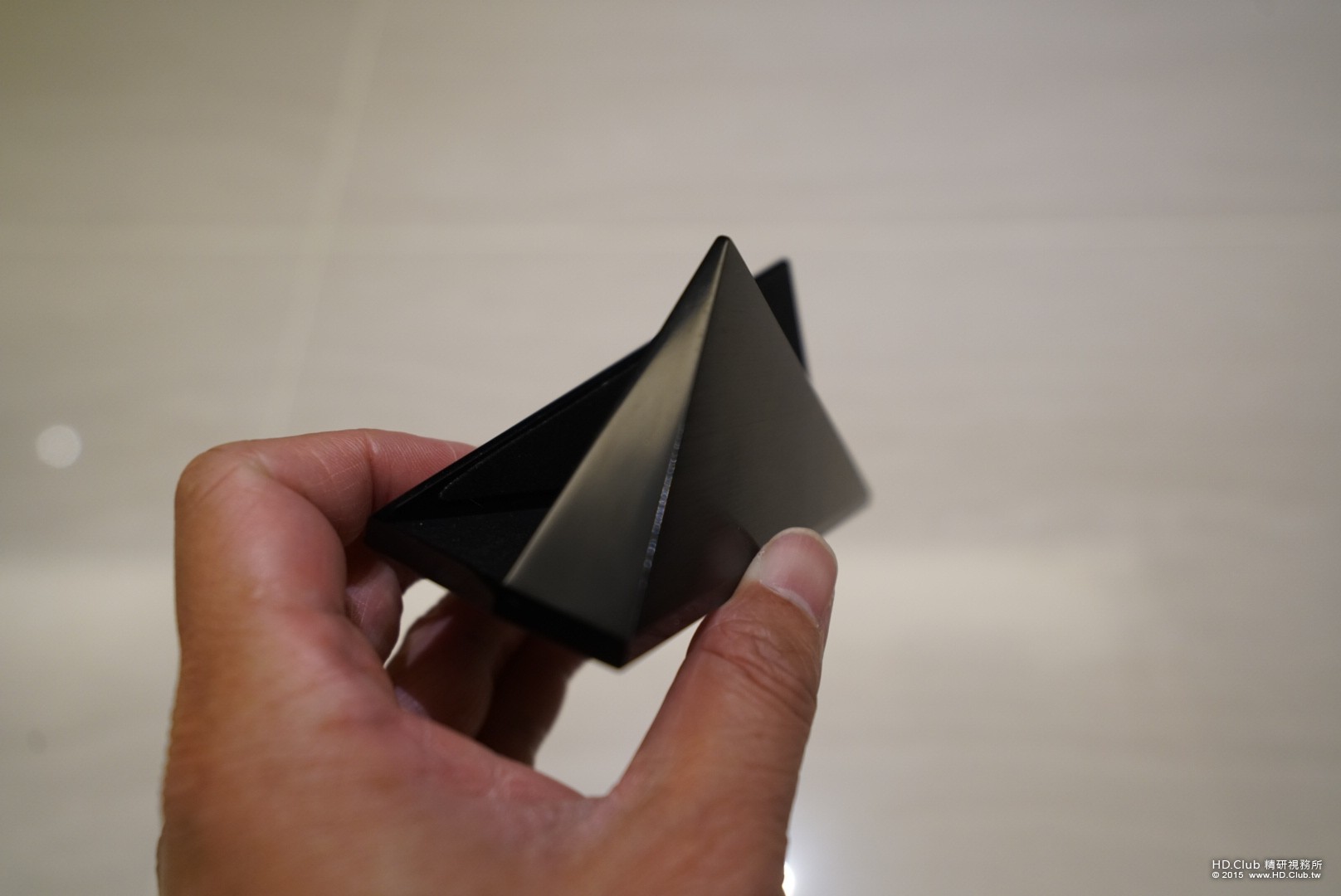

最後是直立底座
造型也不馬虎
整套再看一次
把手的握感真的很棒啊,跟XBOX把手握感差不多

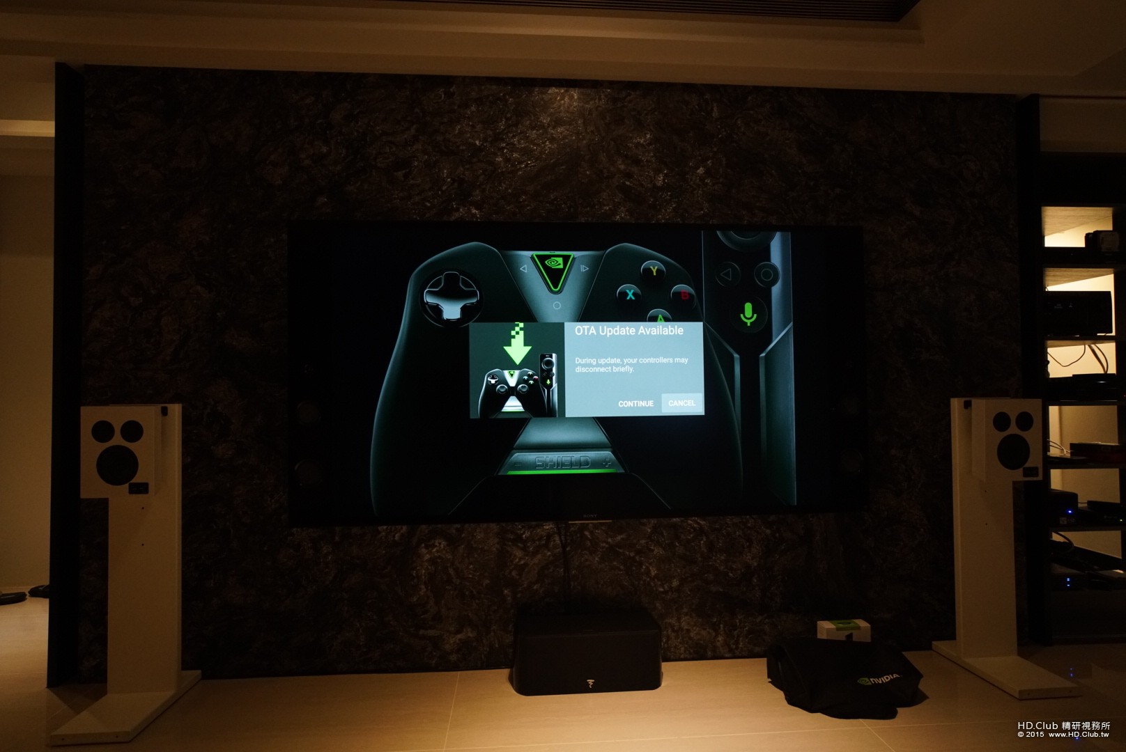

開機後把手與遙控器的連線配對,除非整台重置,否則只需要連線一次

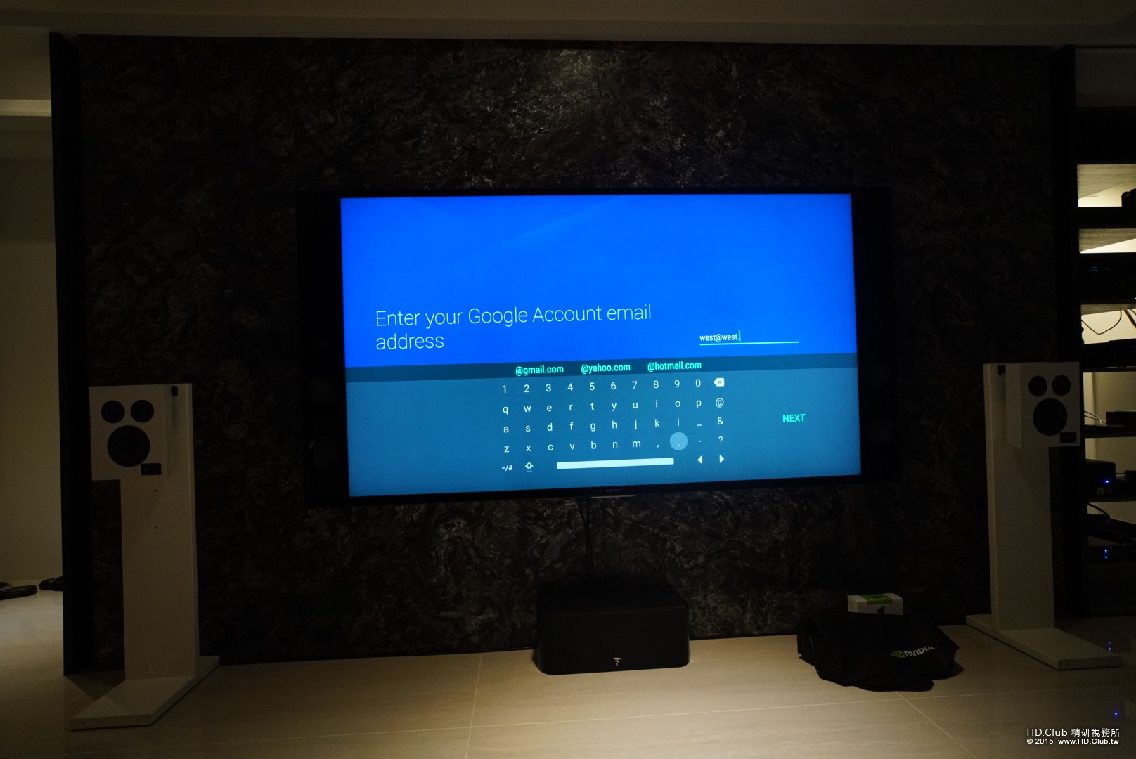

輸入Google帳號才可以安裝app, 播放影片常用的app包括KODI及MX Player

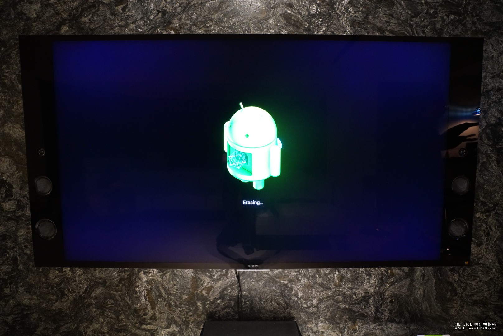

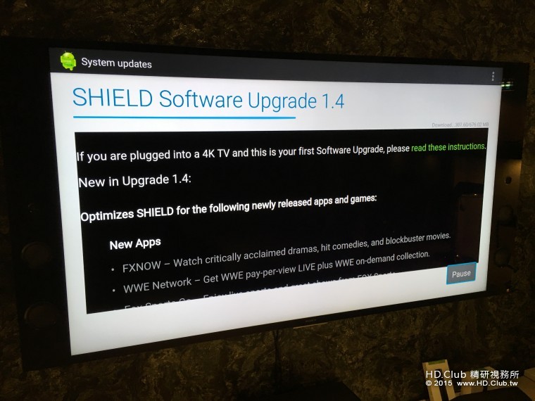

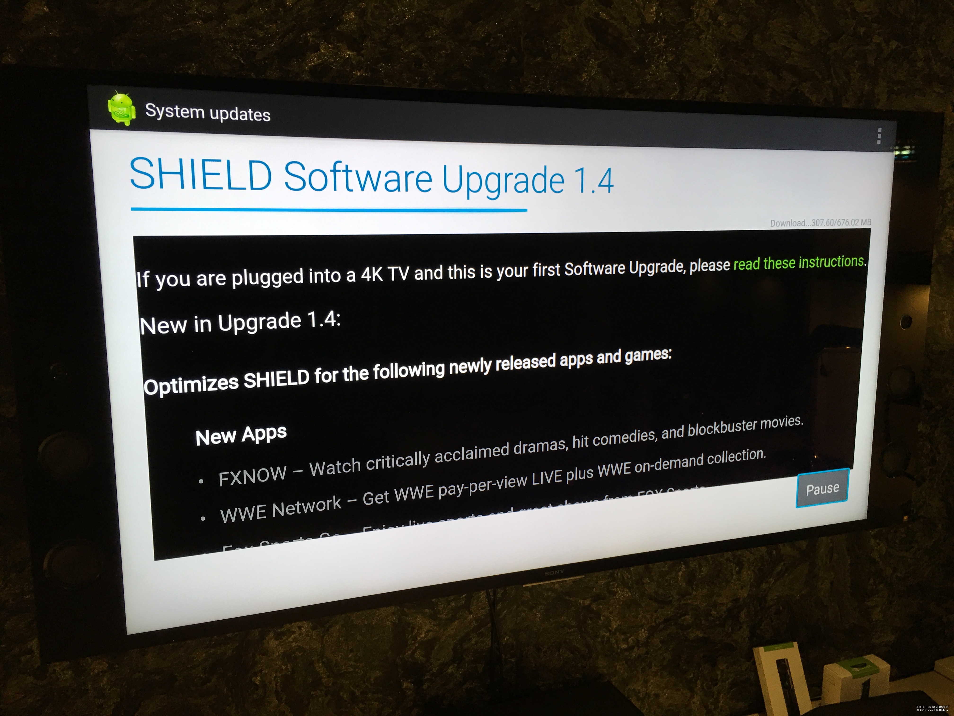

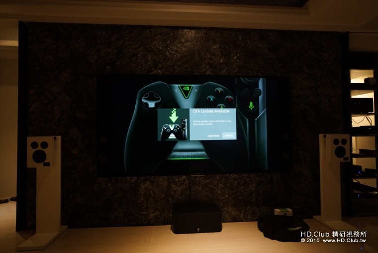

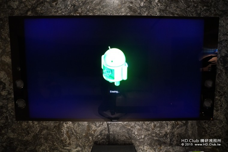

接著升級一下NVST本身的韌體
大家都很熟悉的綠色小人出現了

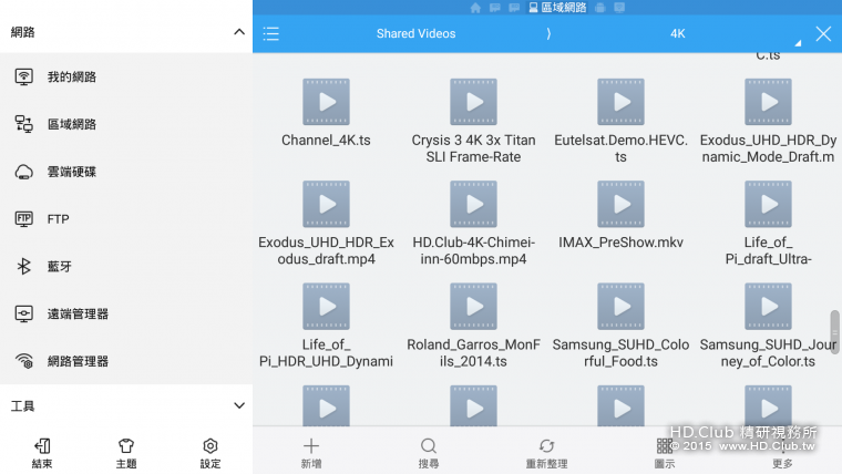

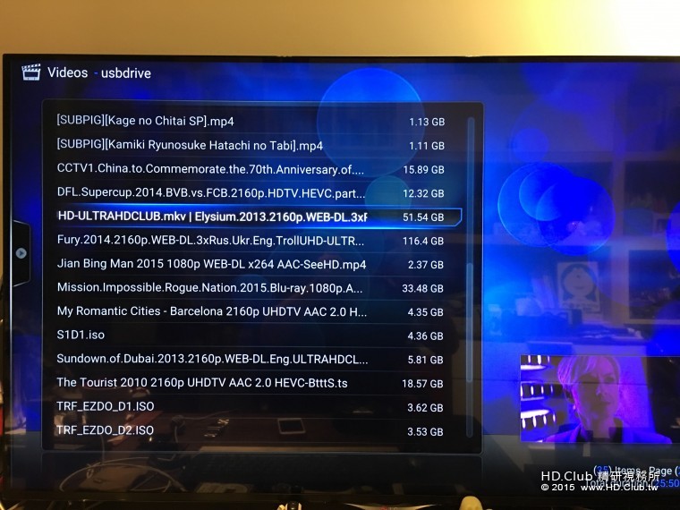

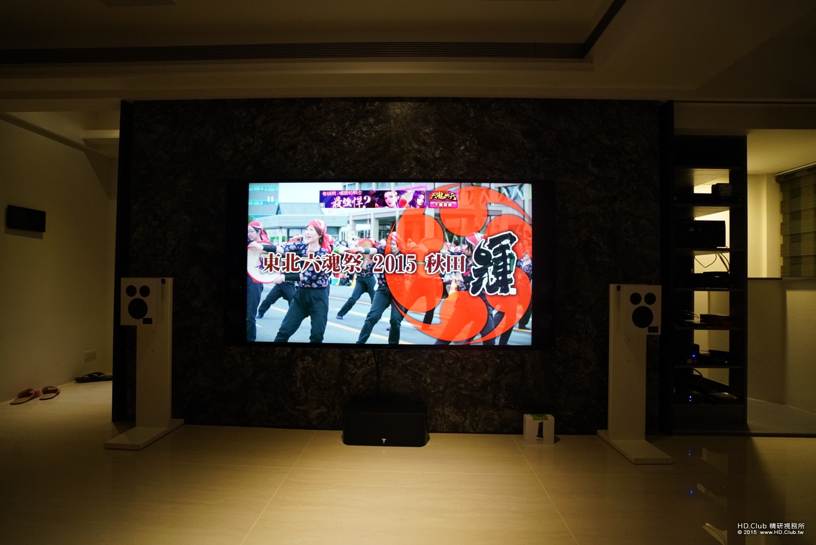

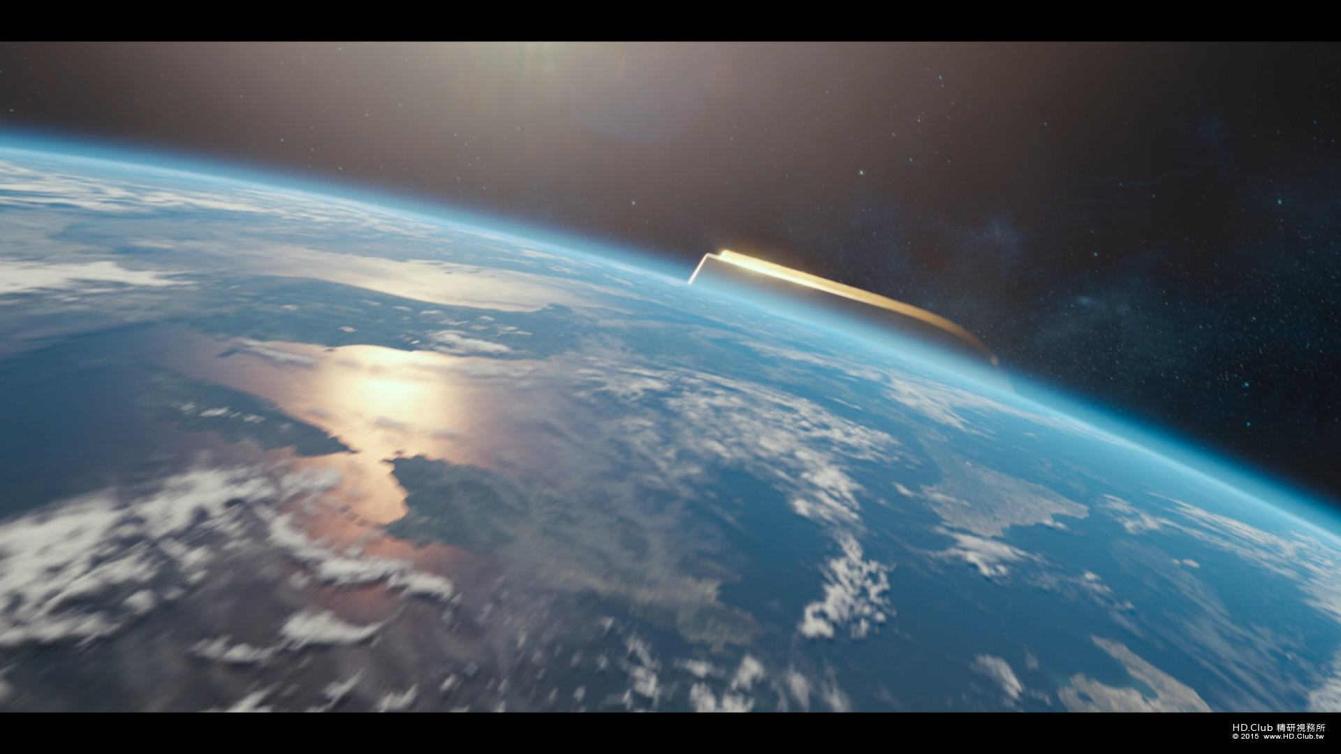

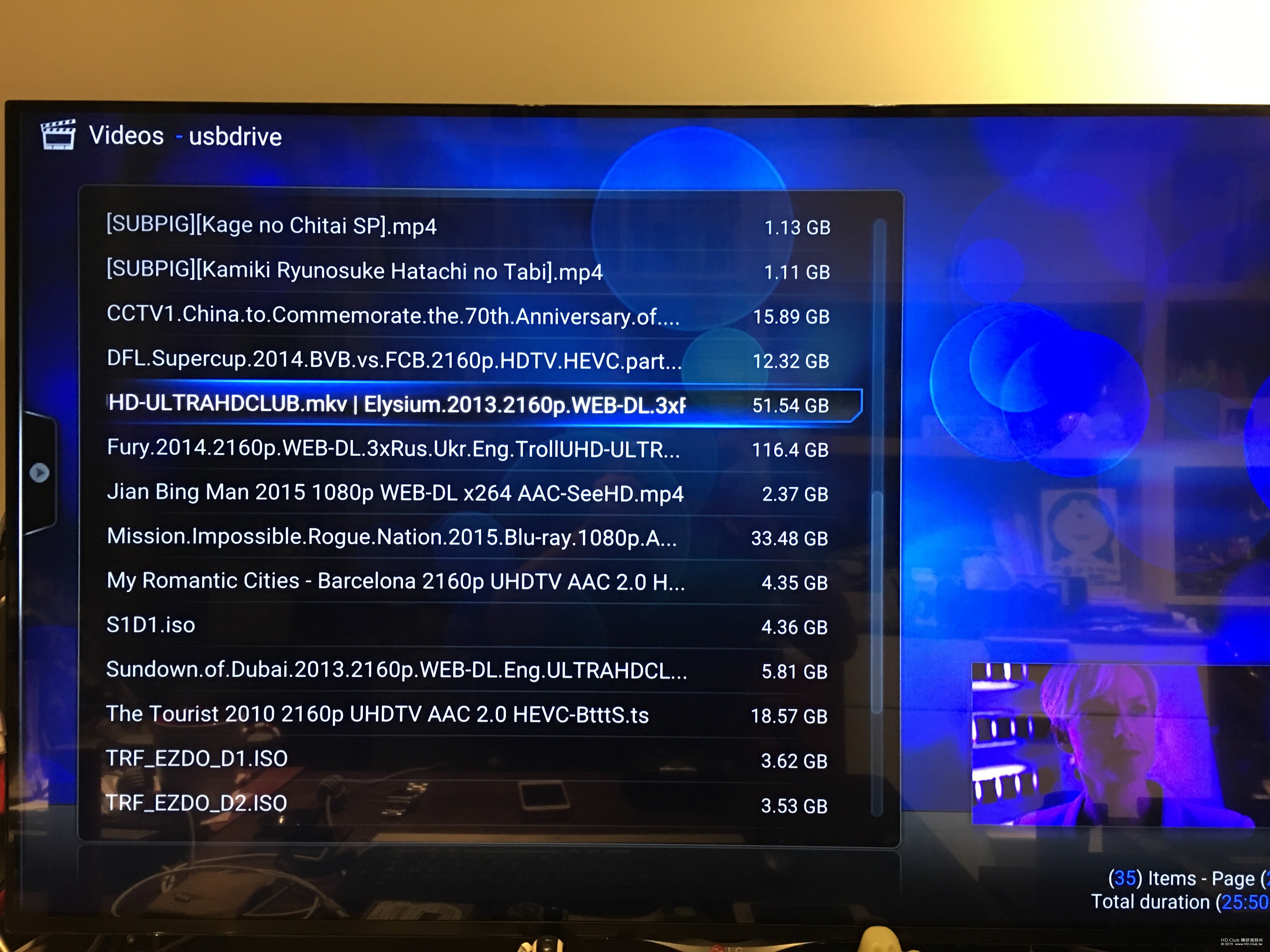

這次要測試的影片方面小弟準備了各種格式,包括日本的skyperfect 4K channel, 韓國的UHD, 歐洲的Astra衛星, 精研的測試片,還有最近在網路上下載到的真4K電影,甚至還有DVDiso,BDiso等等
連接方式是直接把檔案放在隨身硬碟裡面,然後接上NVST後方的USB 3.0端子,就這麼簡單

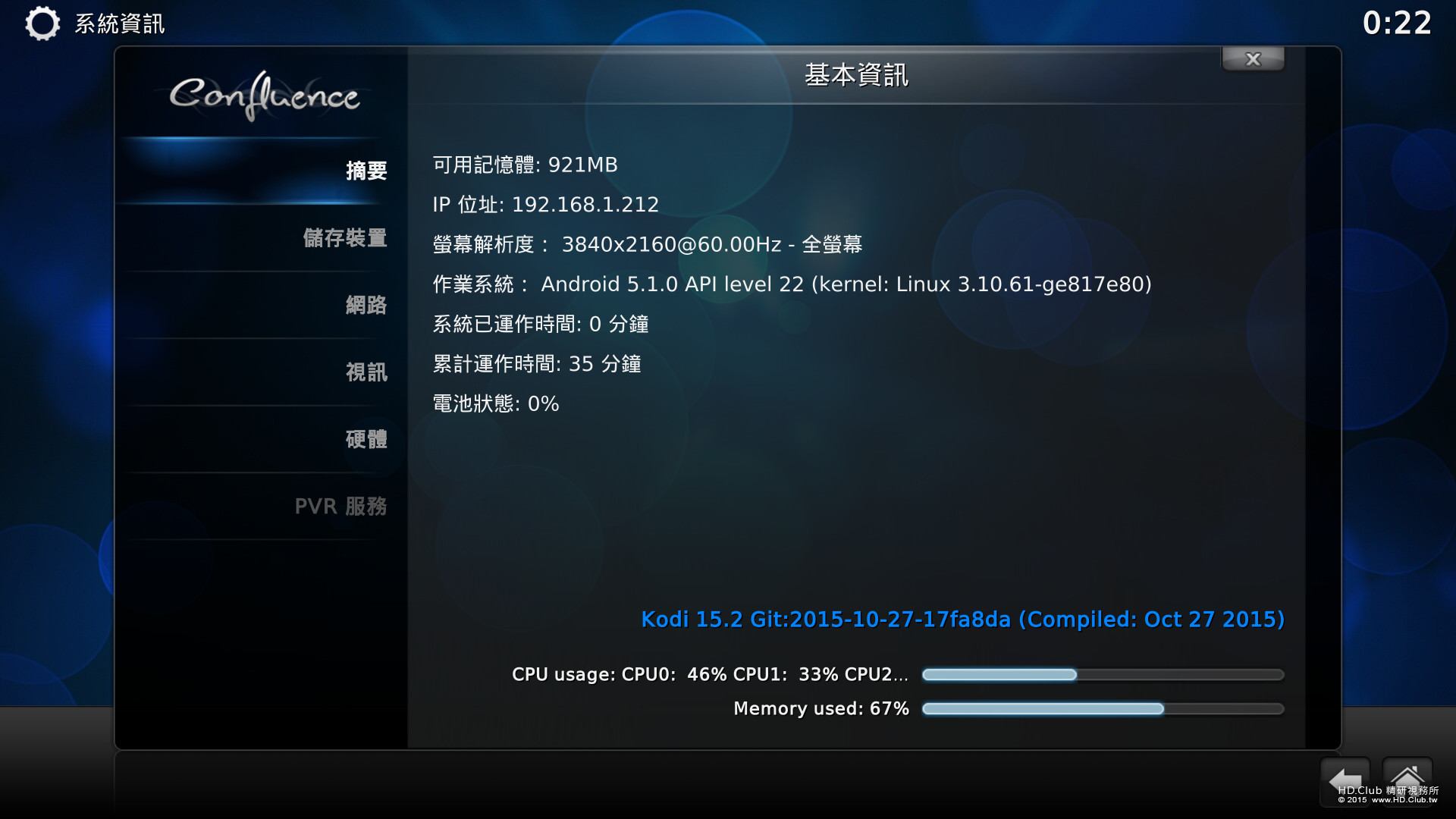

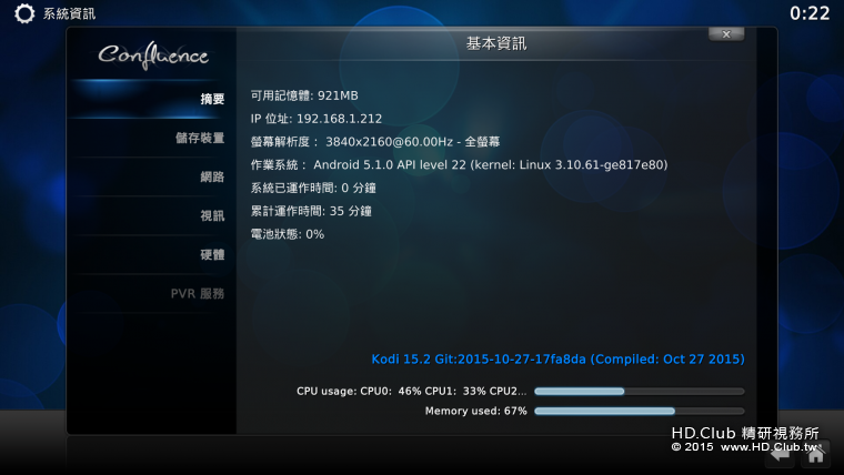

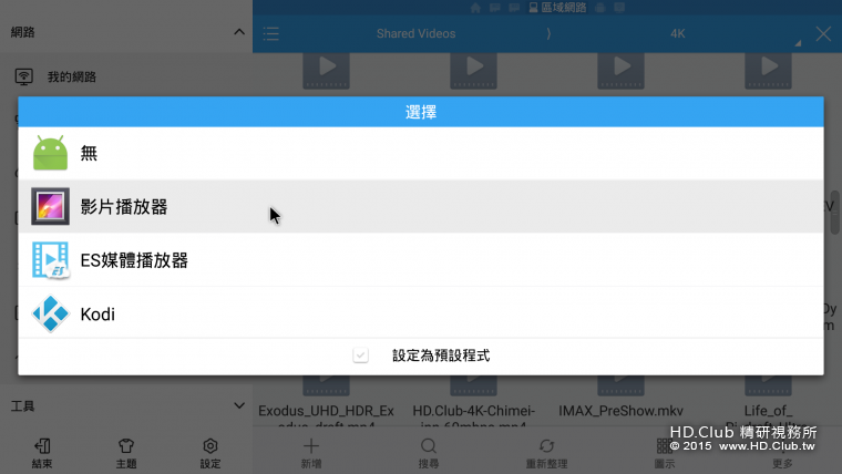

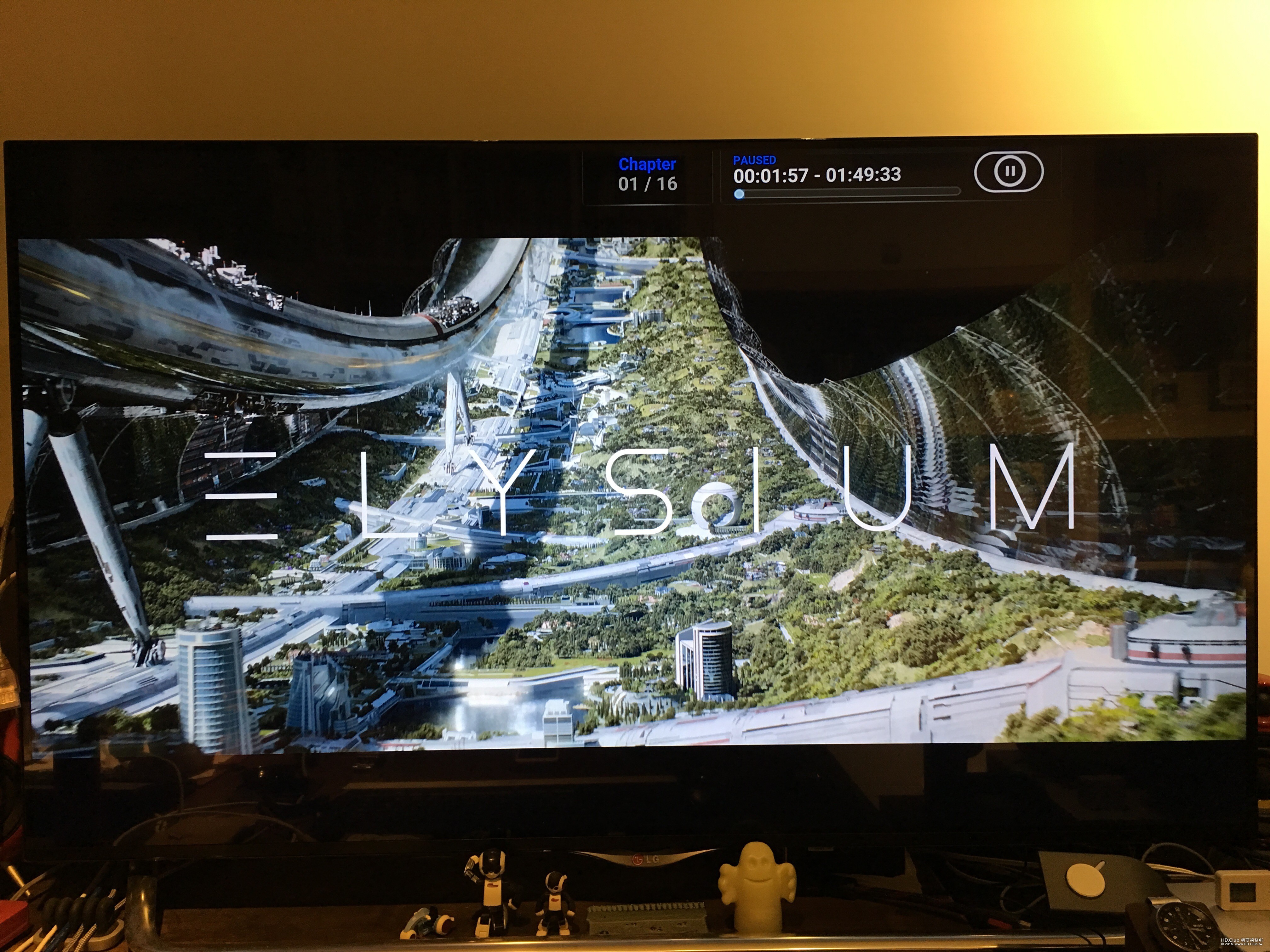

我們首先使用Kodi來播放,
接著測試MX player

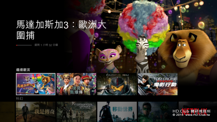

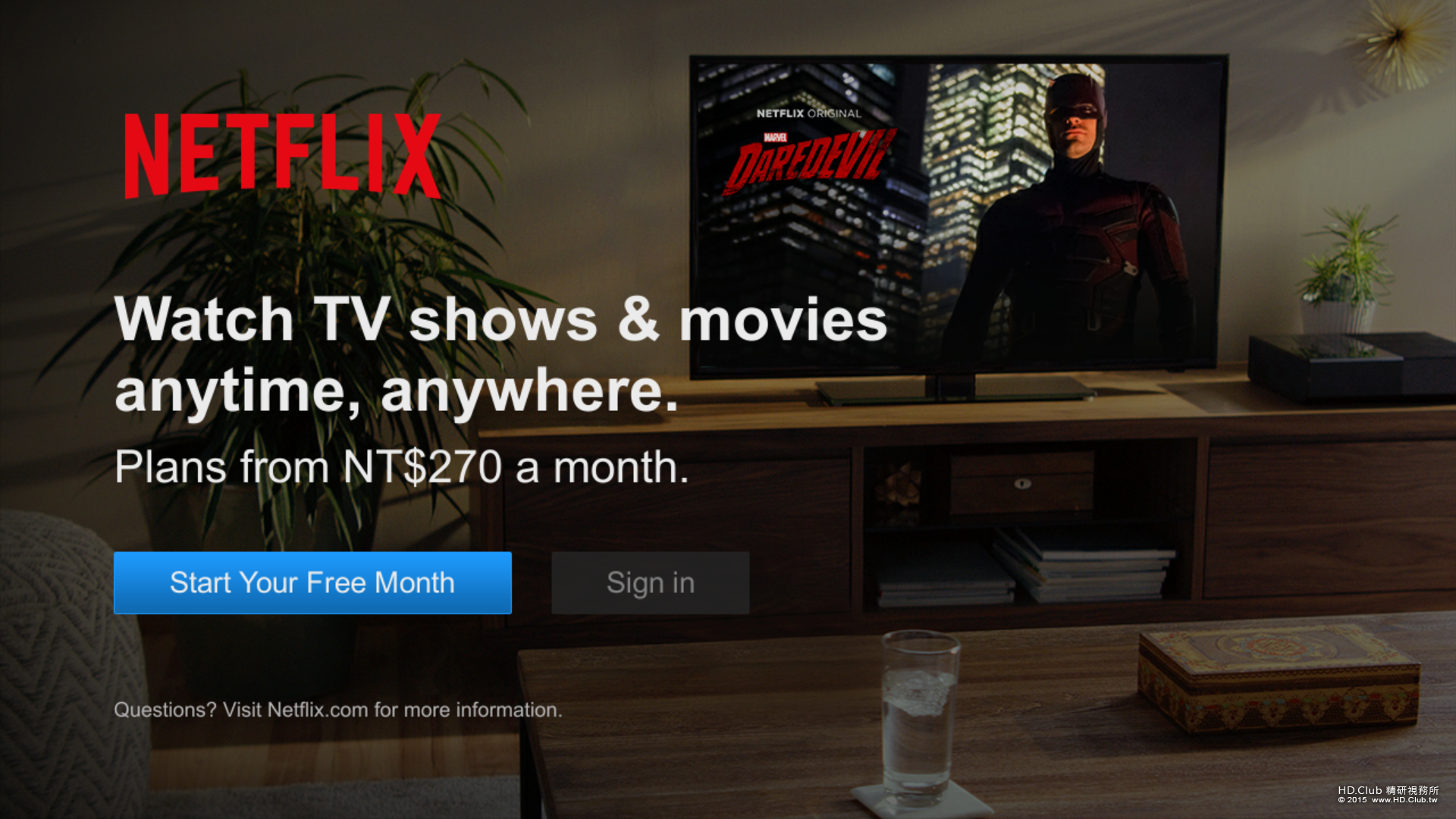

我們的NVSTV本來就有內建Netflix app, 之前進入的話會告知本地區沒有服務
除非以VPN的方式觀看, 但是現在終於正式上線了
一進去就看到登入的畫面, 而且直接告訴你費用是每月台幣270元起跳
申請帳號必須有信用卡資料, 首月免費試用, 設定分享給其他三位朋友之後, 就可以開始選擇了,
有關設定的內容因為都是中文就不再贅述,

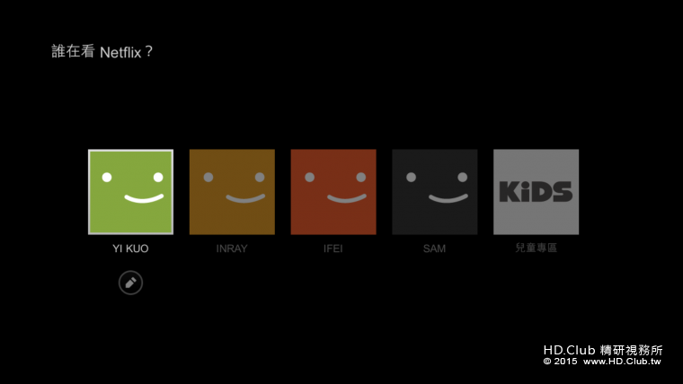

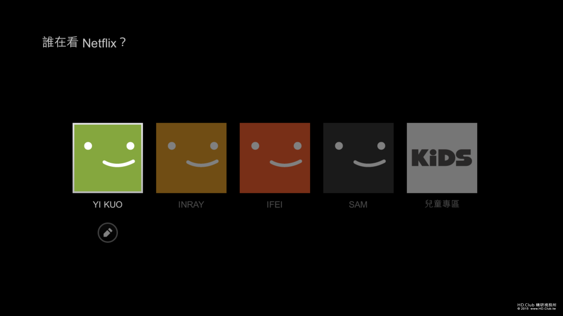

選擇使用者的同時netflix系統會幫你紀錄看片偏好, 每次打開netflix都會猜測你想看的,
看過的影片會幫你紀錄上次觀看的最後位置等等, 這樣也等於你可以用其他Devices無縫接軌繼續看下去

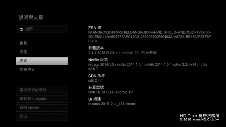

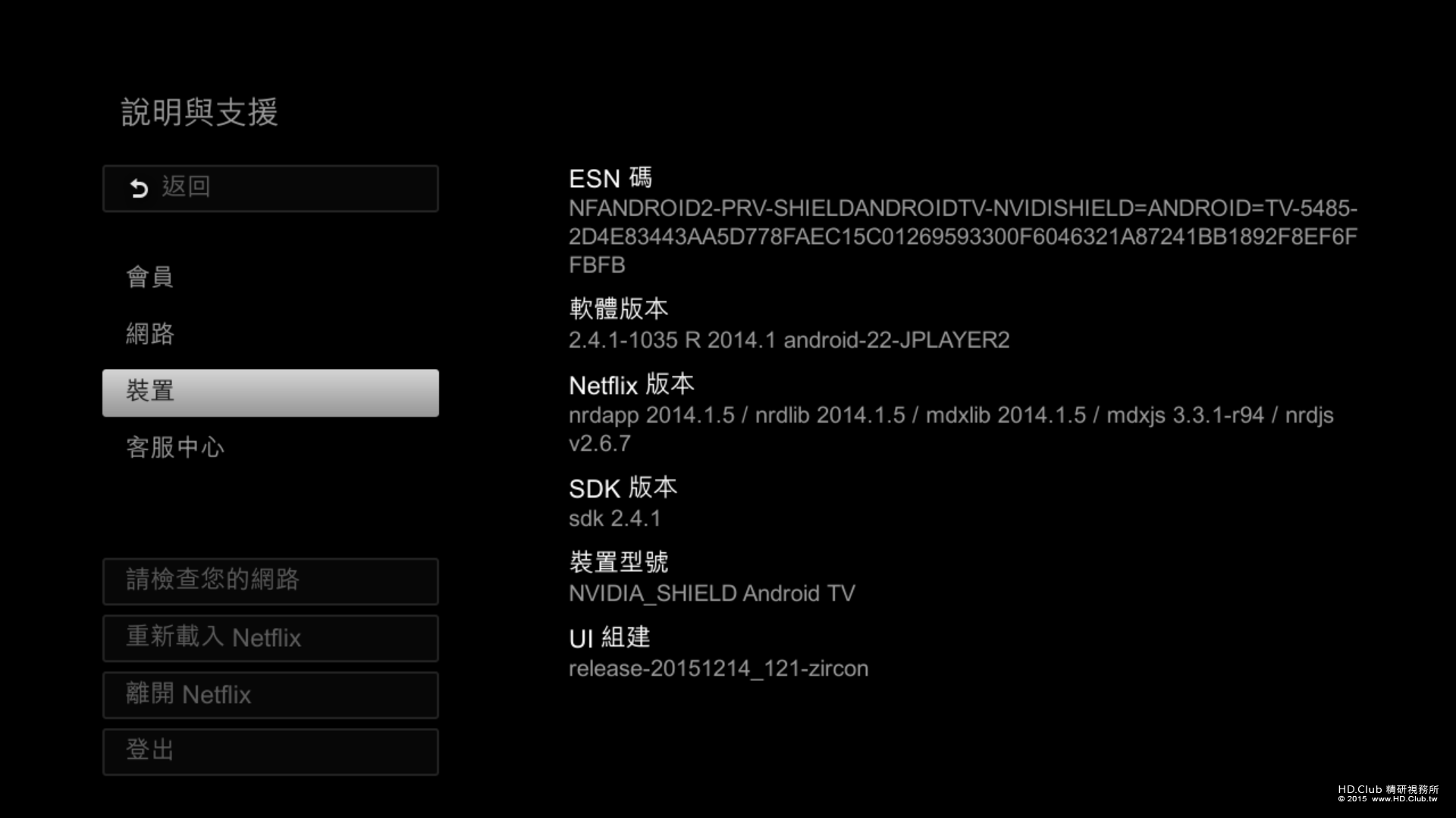

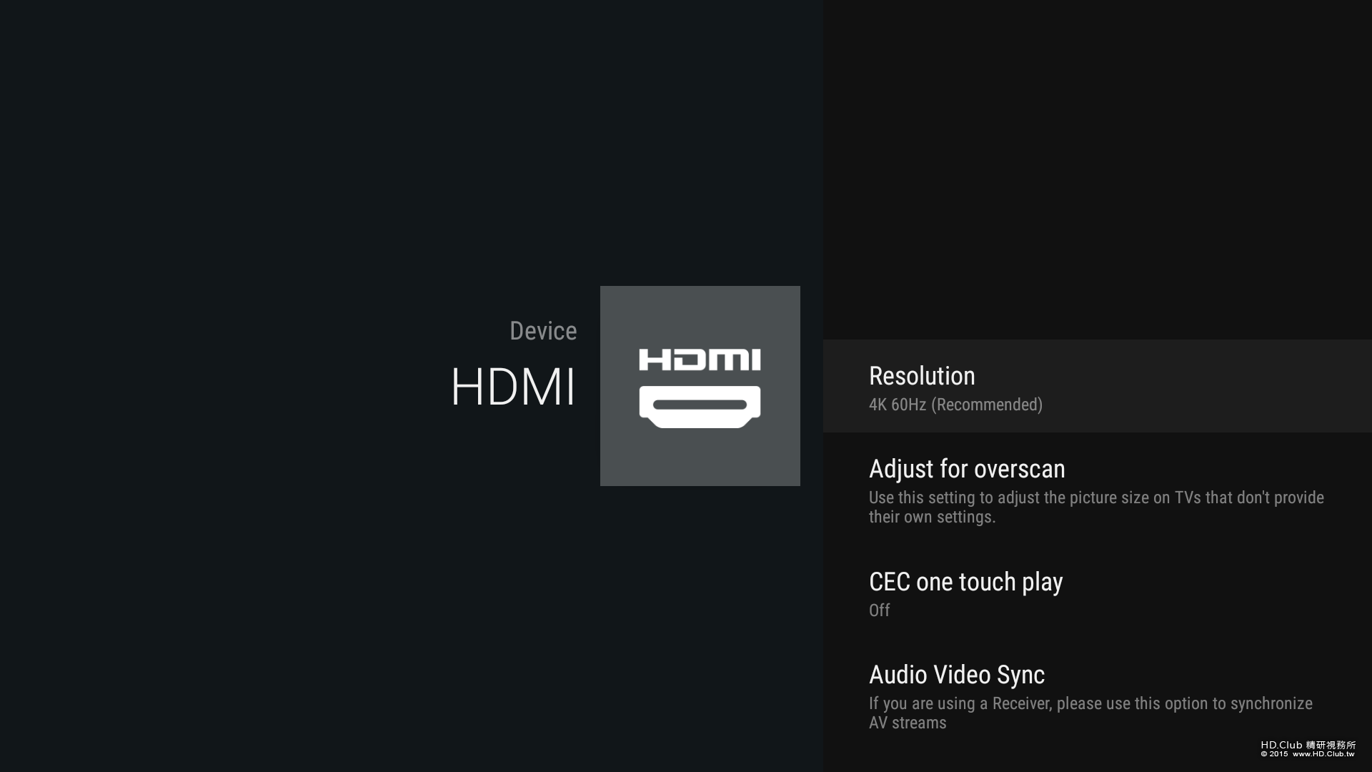

檢查一下裝置內容可以看到軟體版本

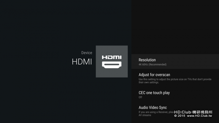

確認是4K 60Hz沒錯

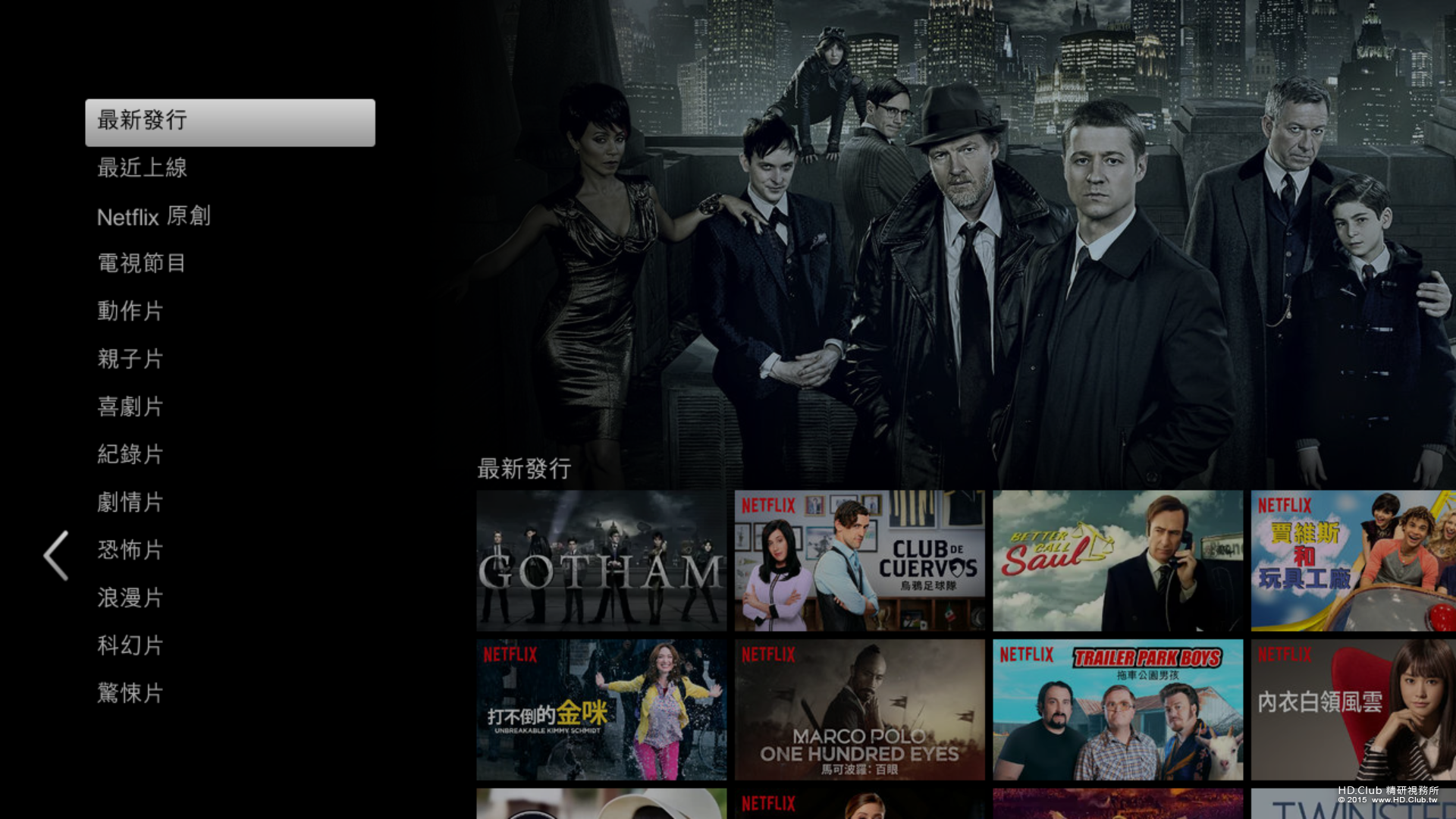

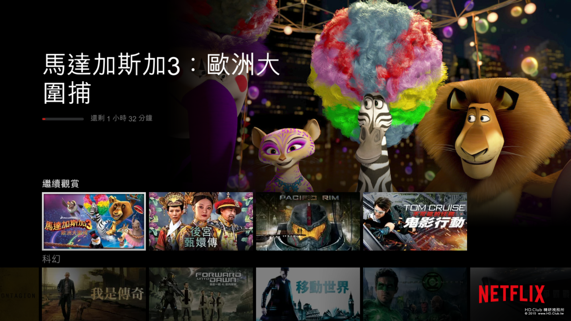

影片分門別類, 影片數量在寫這篇的同時一直在默默增加中

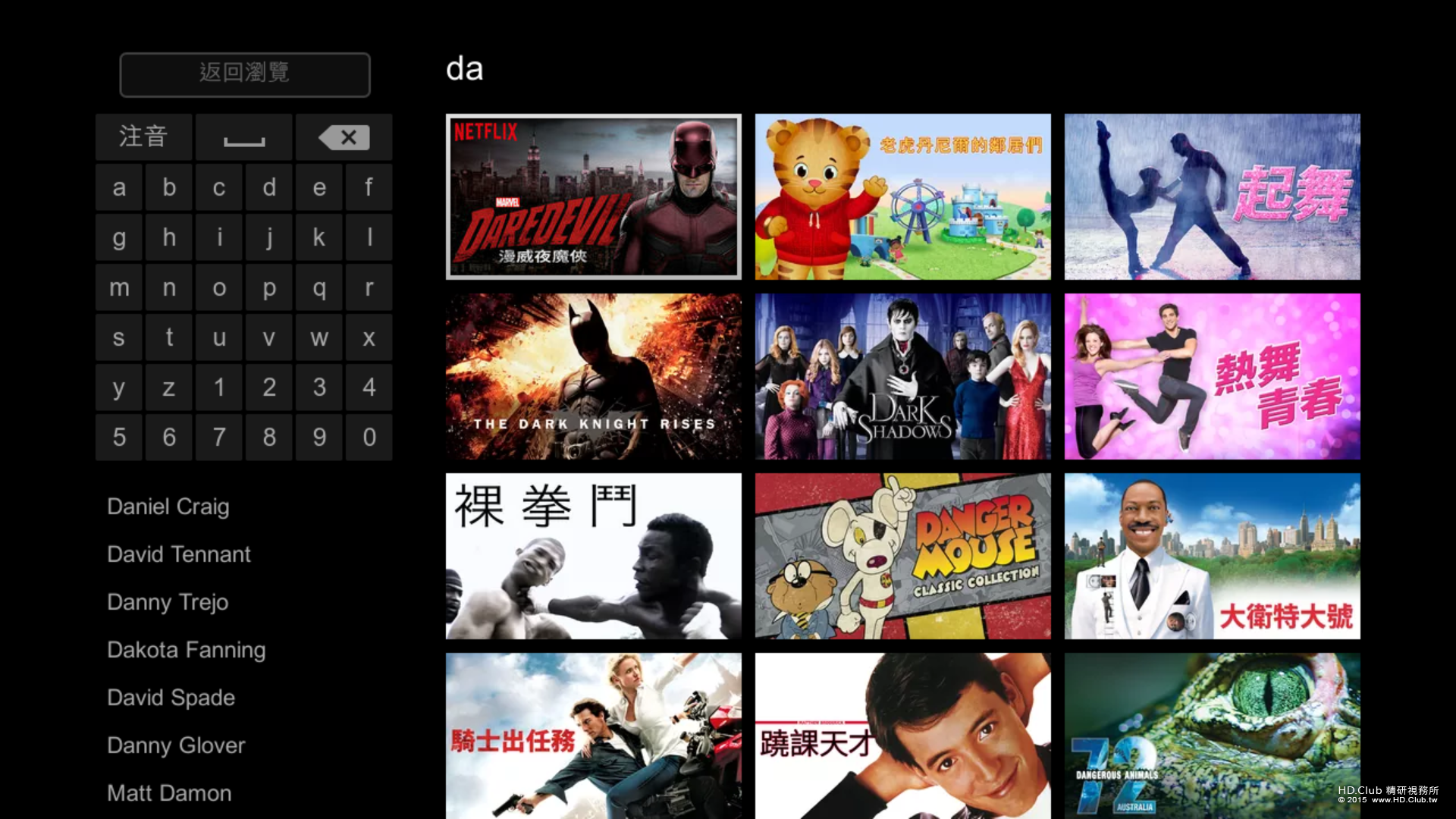

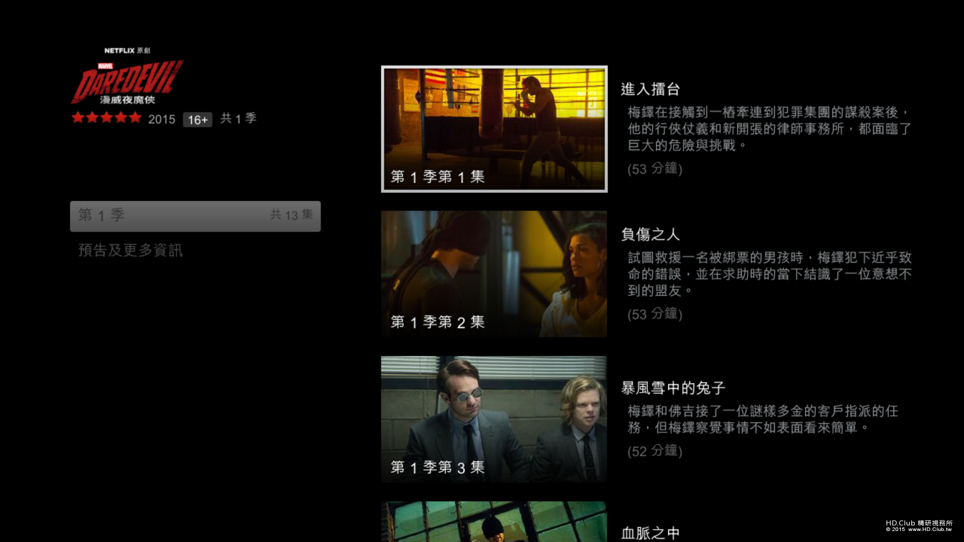

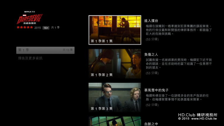

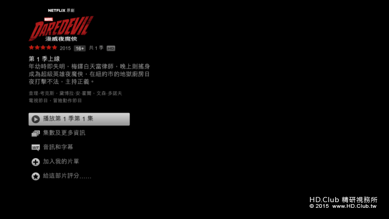

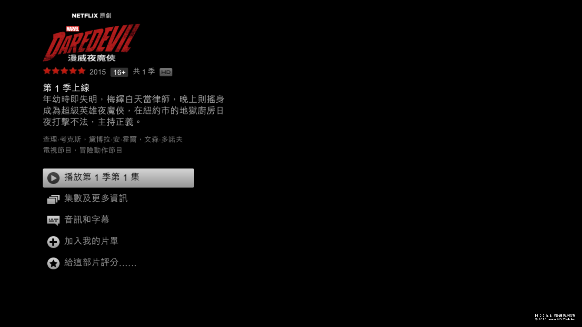

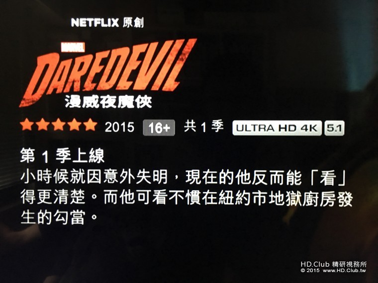

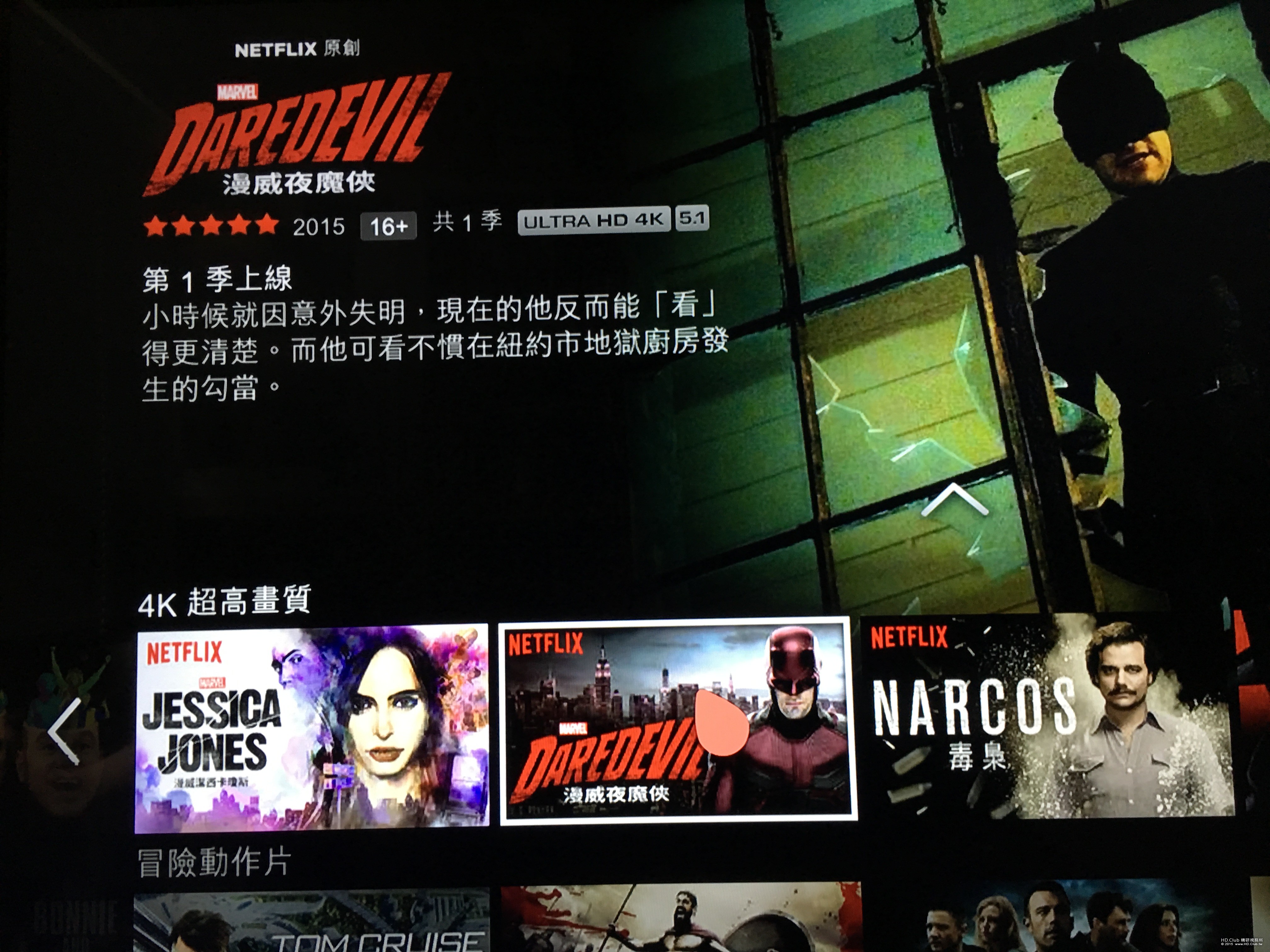

Netflix最具特色的就是他們自家的影集, 這裡以搜尋DareDavil(夜魔俠)為例, 才輸入da兩字就出現了
進入之後可以看到節目簡介
甚至告訴你影集的集數與每一集的大綱

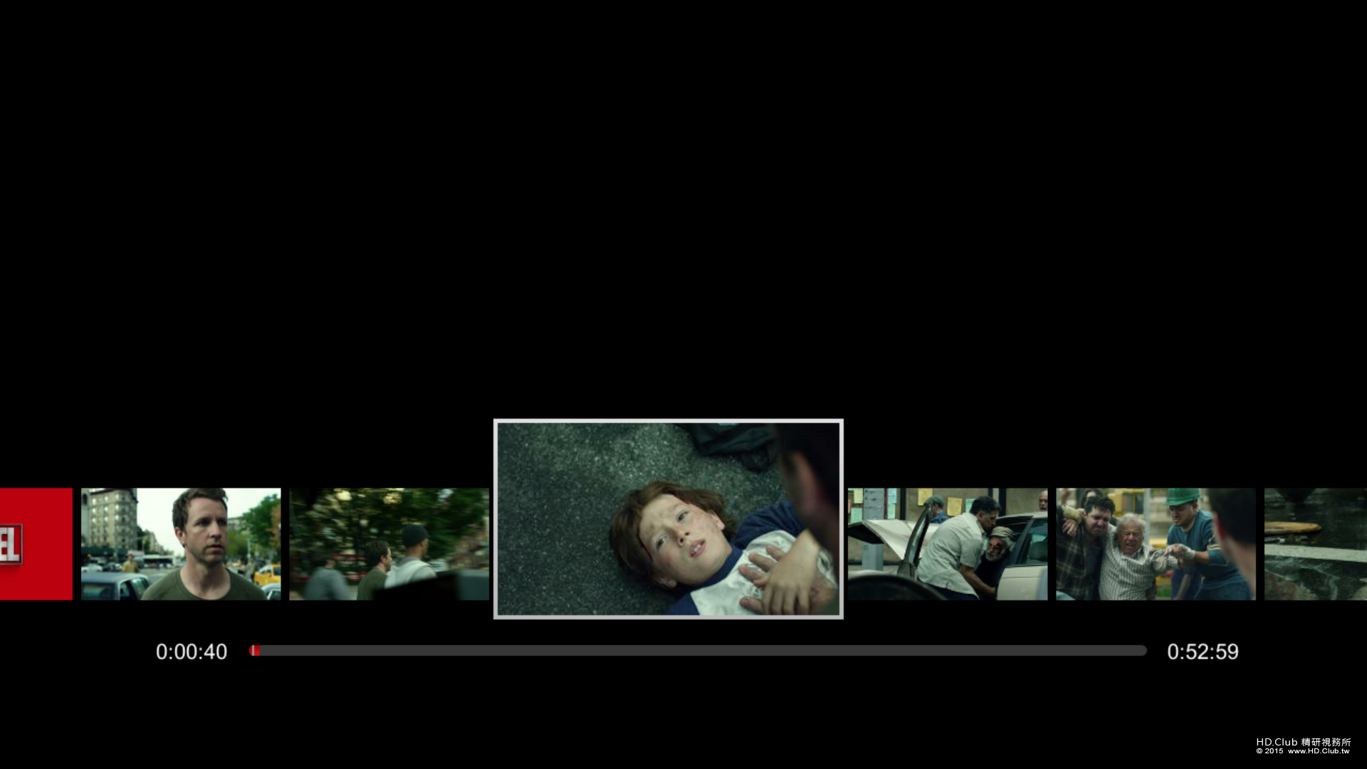

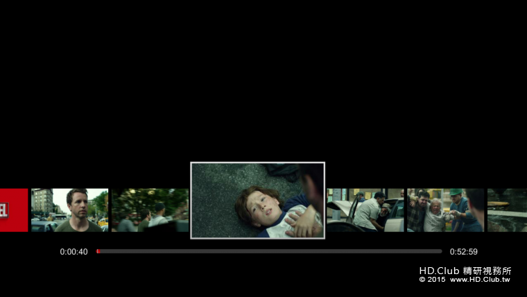

影片撥放中可以間隔10s快轉, 甚至有截圖可看(Apple TV版沒有截圖), 這有點像日本Nasne的快轉畫面

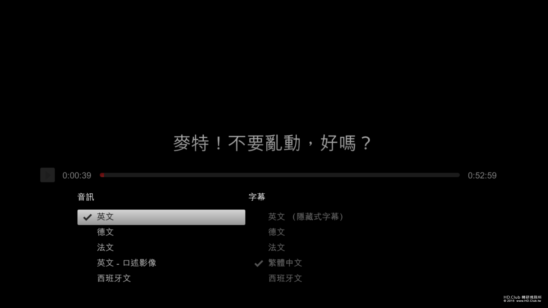

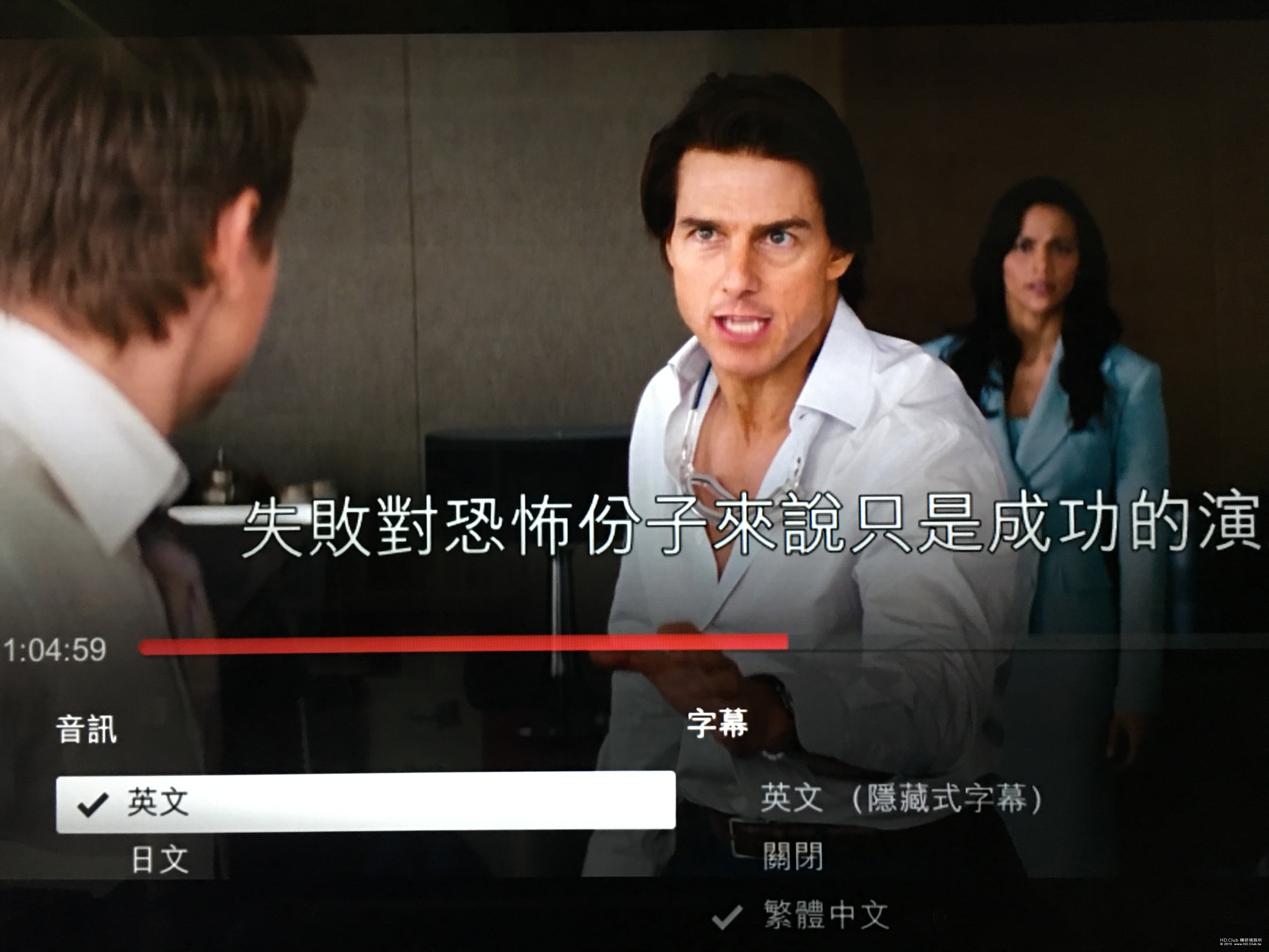

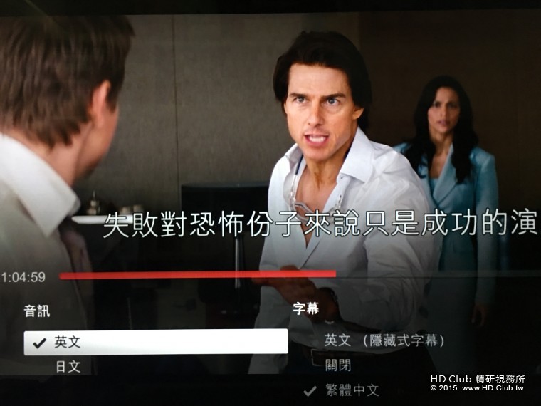

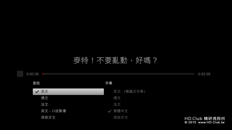

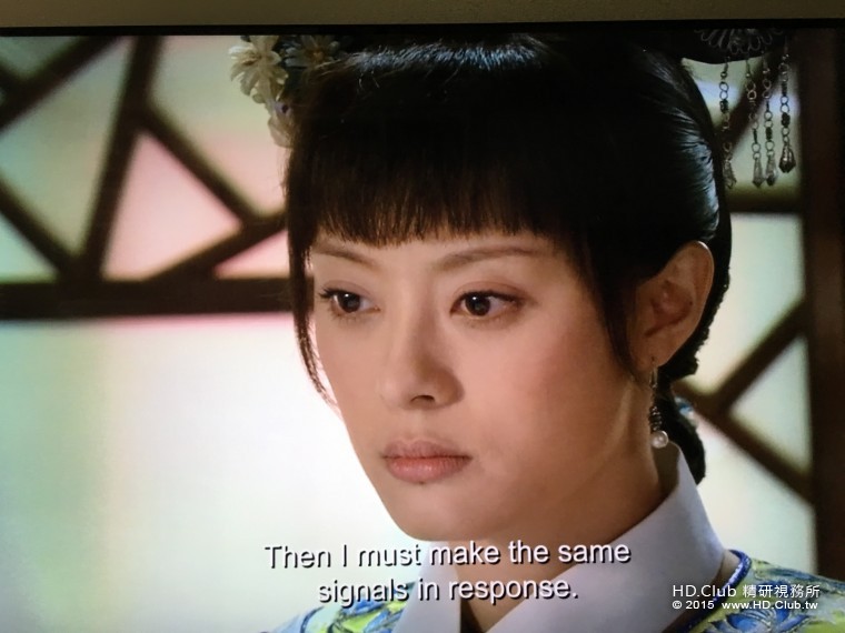

按方向鍵的"下"就可以設定語言跟字幕, 應該是HDCP保護的關係, 用print screen截圖會變成黑色畫面

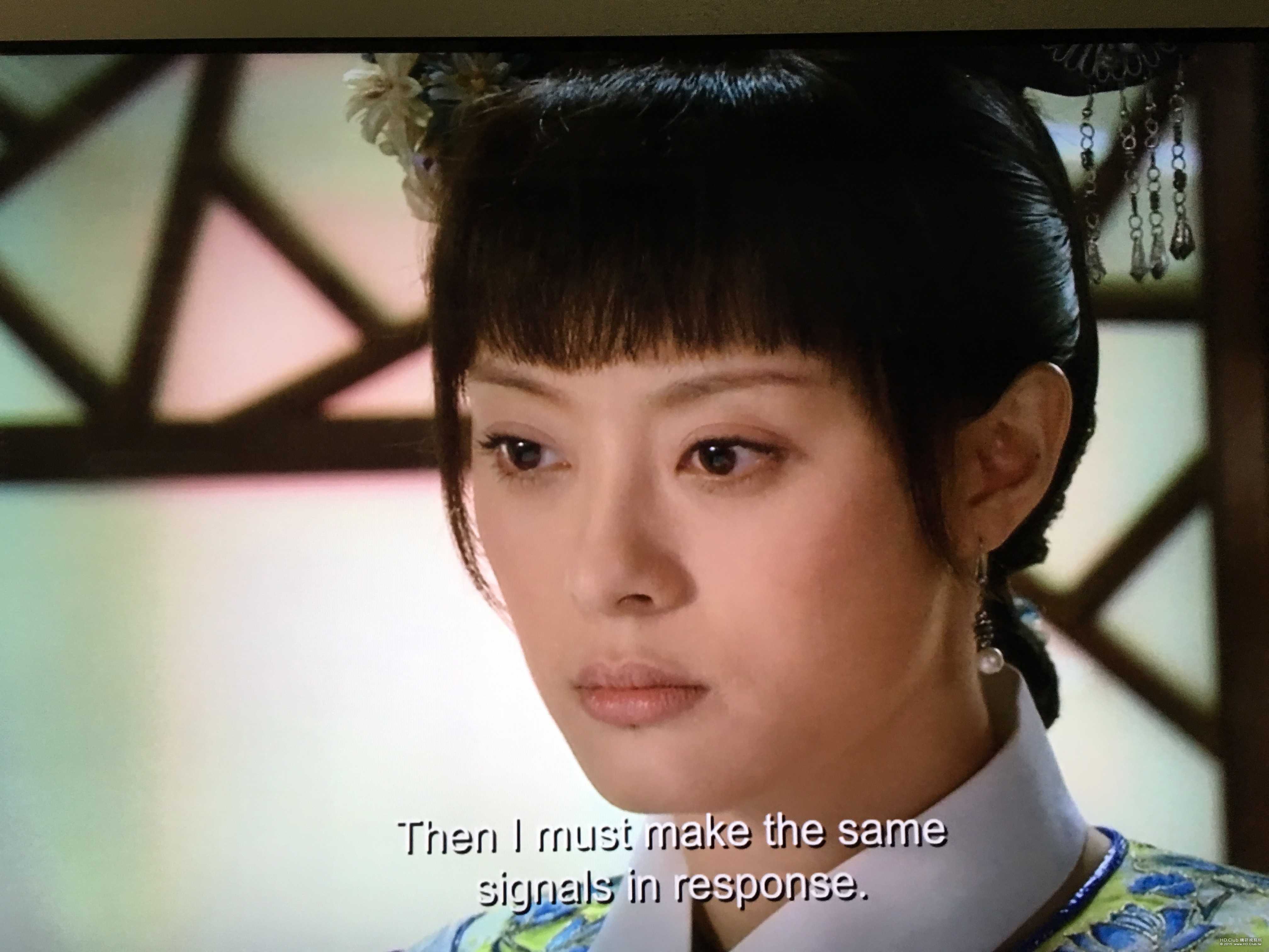

中文字幕是-->中黑體字型, 白色文字, 有黑色細邊框, 稍微偏小, 4K下不會很銳利, 位置正常
英文字幕則有黑色半透明底框
也有給兒童觀看的選項, 可以設定密碼鎖住成人看的電影
甚至還有大陸劇甄環傳
甄環傳居然還有其他國家的字幕!
而"不可能的任務"居然有日文音軌

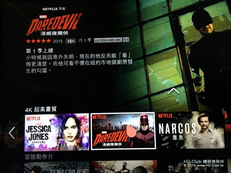

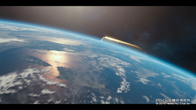

當然應用在NVSTV最吸引人的就屬ULTRAHD 4K的解析度了
參考KOBSS版主的分析,
最關鍵的一點就是如果HDMI沒有接到4K電視上HDCP2.2的端子上選項就不會出現, 而接上去就成功看到4K解析度了
不過目前只有侷限在一些netflix原創電視劇有4K解析度
觀看的時候發現一開始撥放會偷吃步, 先以低畫質呈現, 然後再慢慢變清楚,
快轉的時候也一樣, 可能是為了影片能夠儘量順暢撥放吧, 所以犧牲了一點畫質增加buffer

提醒樓主, Android TV 不論是 SONY 內建還是 nVIDIA Shield TV 電視盒
除了版權保護區之外, 其他時刻跟手機一樣可以截圖. 只要接上一支鍵盤, 按下 PrtScn 就可以截圖了. (USB / 藍芽 皆可! 但某些藍芽鍵盤在 Android 模式不提供 PrtScn 鍵) 不需要一直用手機/相機翻拍啦...

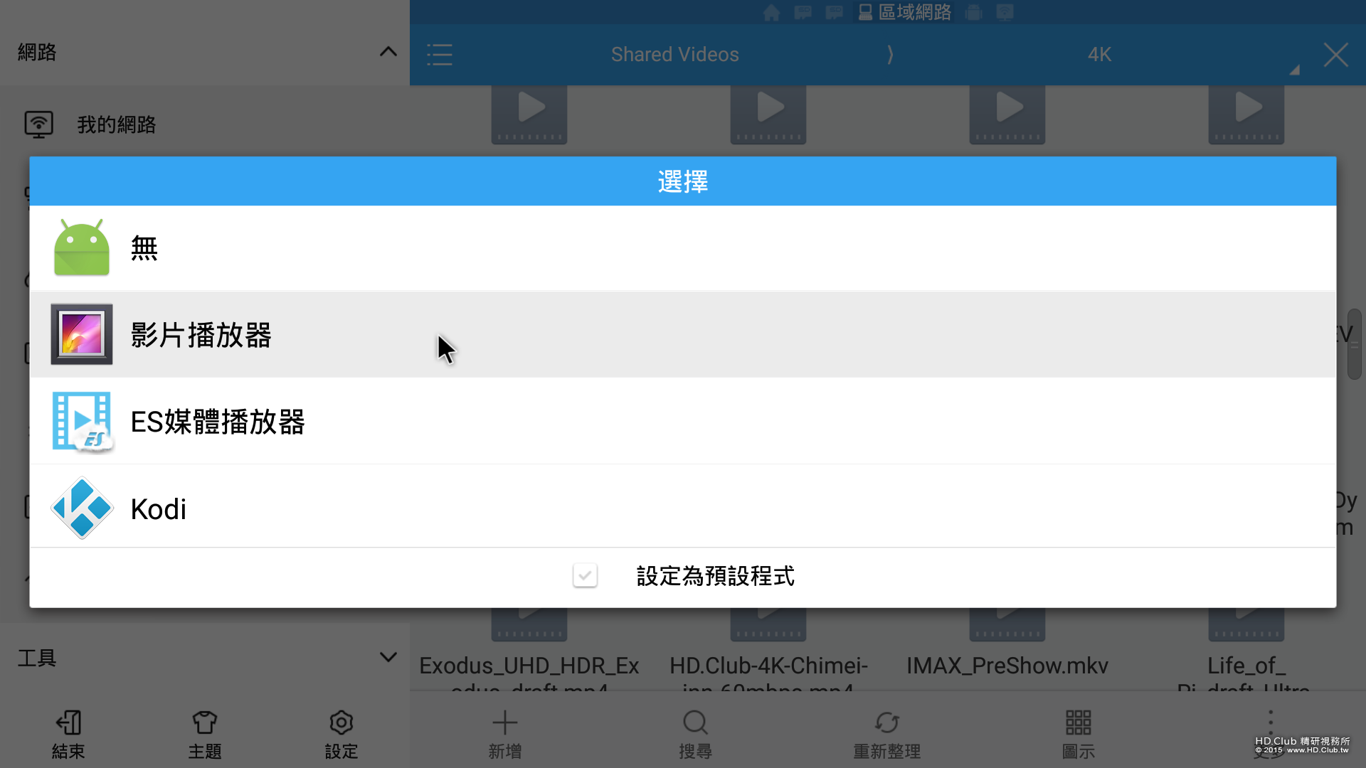

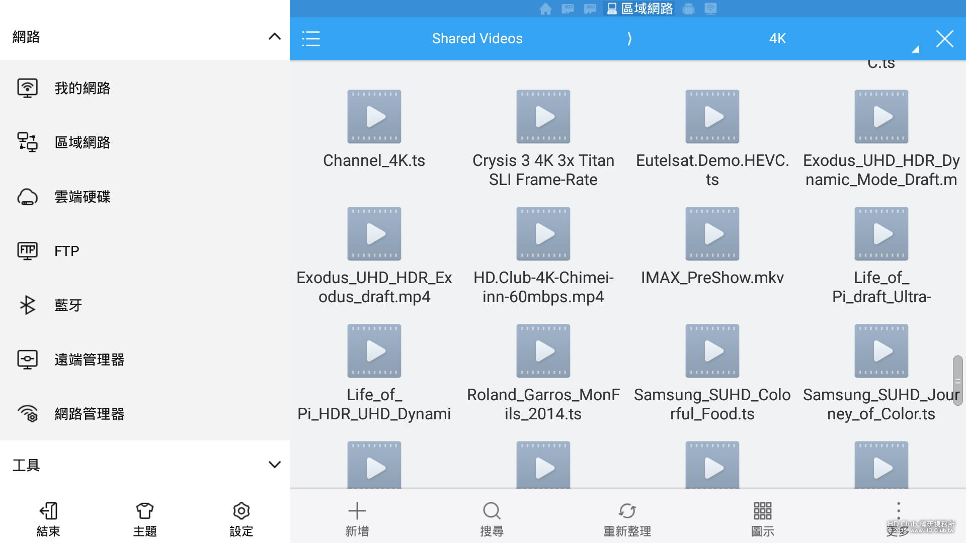

KODI 顯示模式在 3840x2160 60Hz
透過 NAS 播放 BD ISO 正常
如果要透過網芳播 4K 影片
需要用內建的播放器
H.264 AVC 100Mbps 沒問題
HEVC 60Mbps 也可以

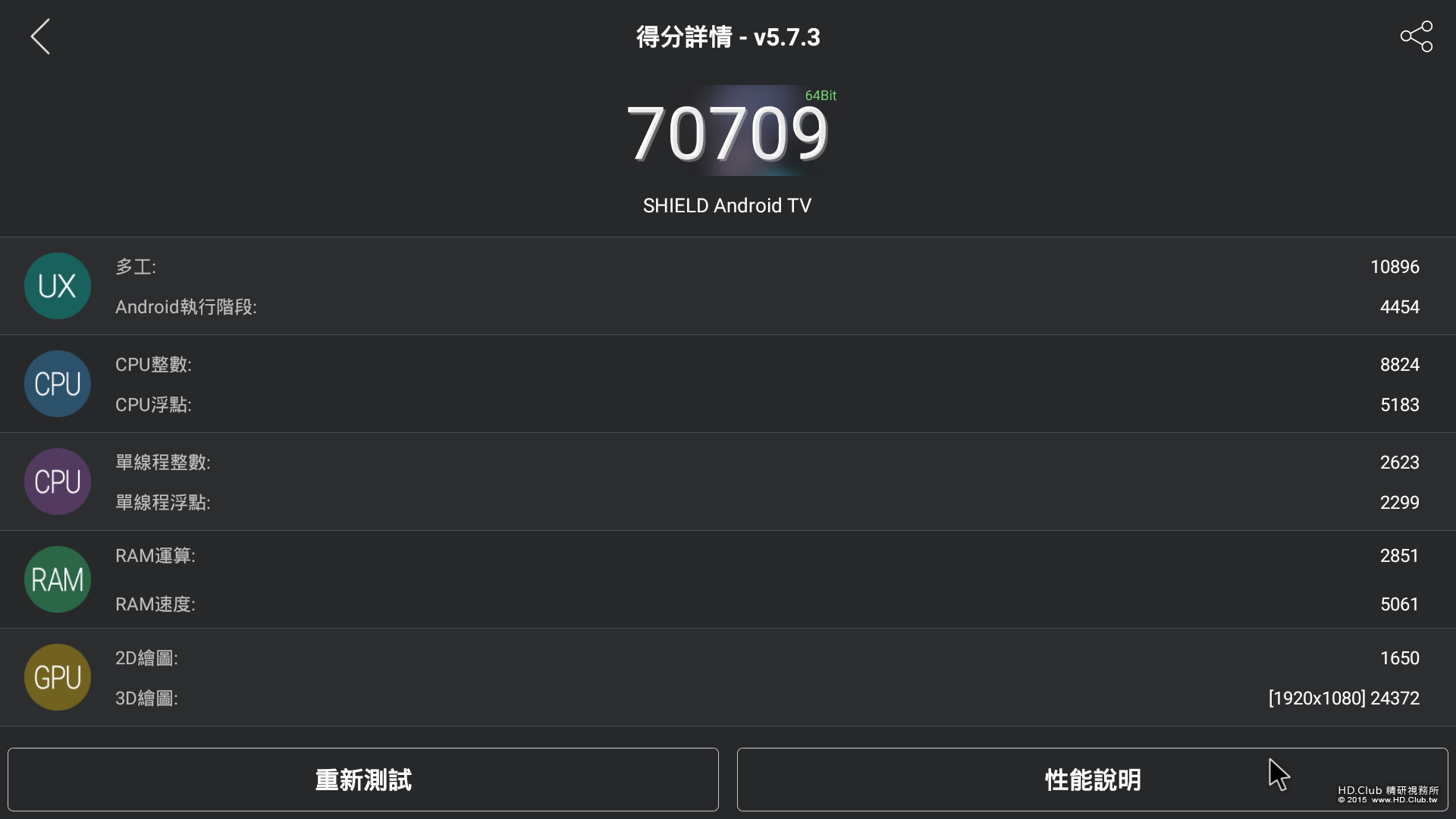

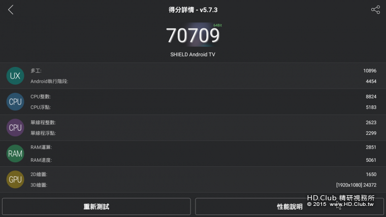

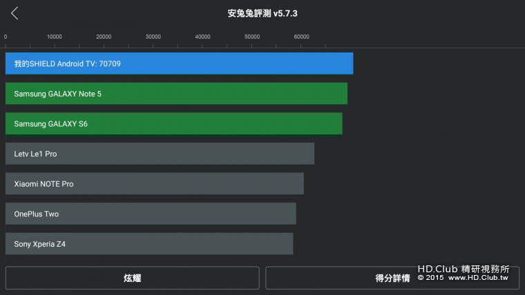

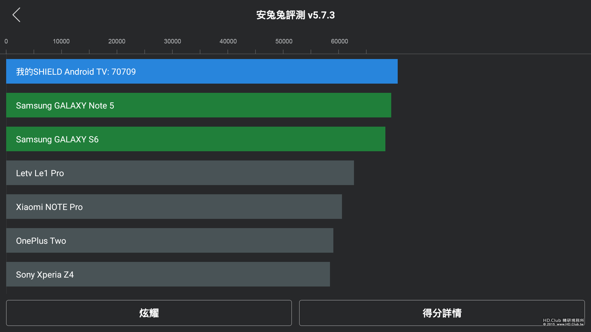

安兔兔跑分成績 No.1

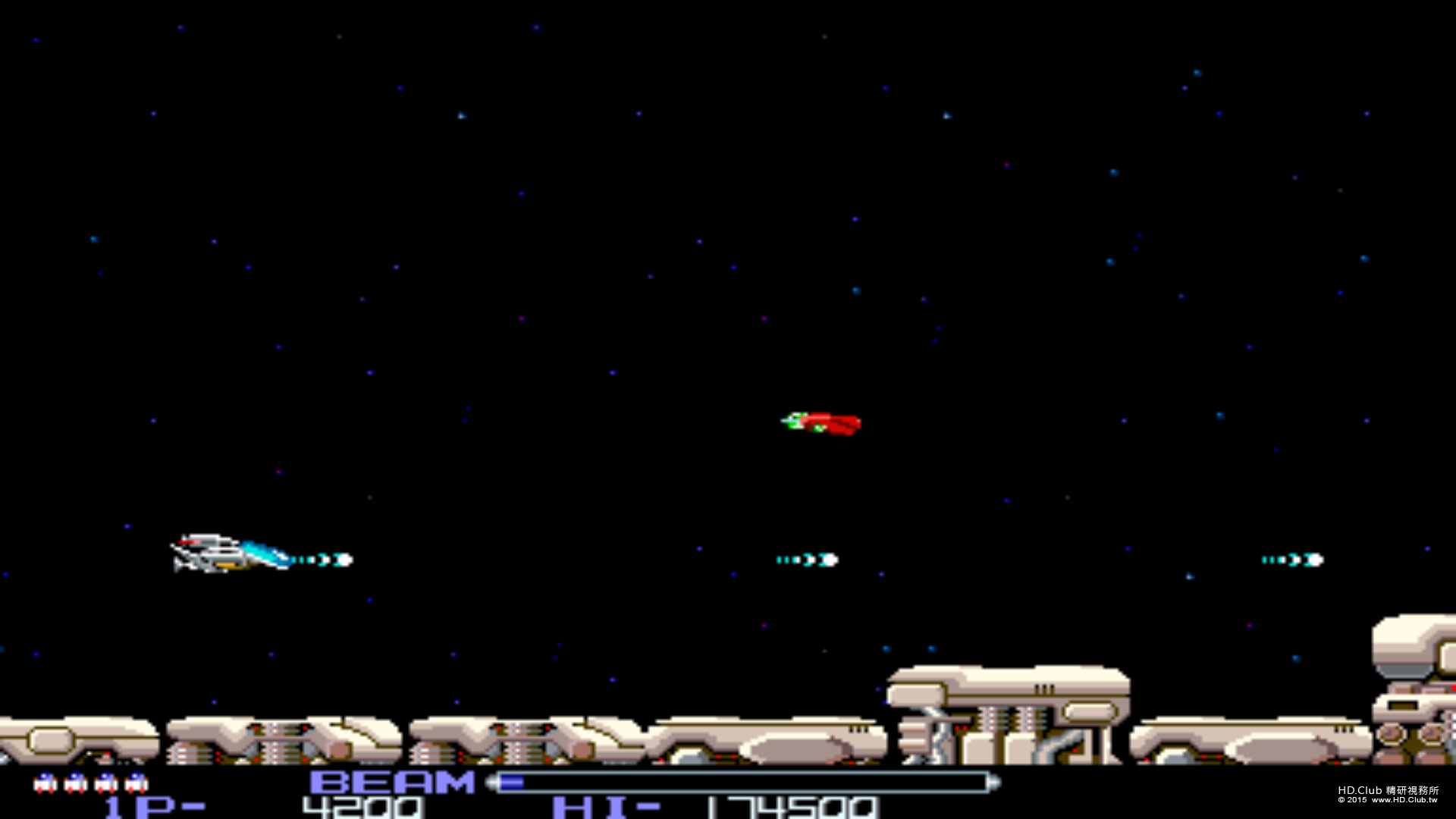

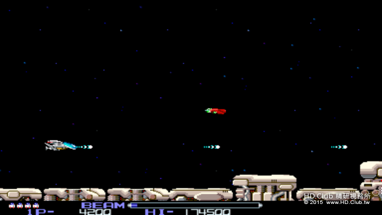

跑 PS 模擬器 小菜一碟
Android APP 當然也可以執行

我的天啊,4K全壘打,安兔兔7萬分,HDR support,

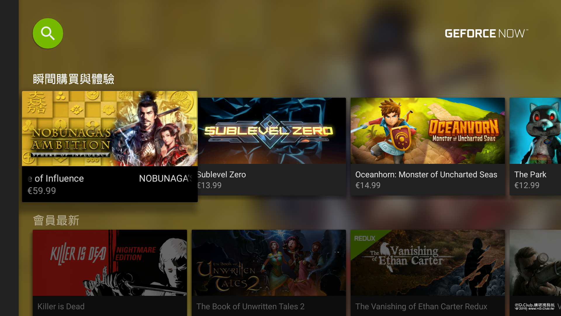

GeForce NOW 會依使用者的頻寬調整畫質, 基本上只要 30Mbps 下載速度即可進行 720p60 的遊戲品質, 60Mbps 可達 1080p60 等級. 我家是光纖上網, 試玩十幾個遊戲 1080p60 都沒發生任何狀況, 就像在玩一般 PC Game 一樣順暢
個人覺得不實用的地方是... 新遊戲太少, 不用額外付費的都是老遊戲!
大部分的新遊戲都需要另外付費購買數位版, 雖然也可以再下載到自己的 PC 上玩, 但是有點讓人不懂這項服務的預設客群在哪裡?  (沒新遊戲就吸引不到 PC Game 愛好者, 核心玩家也不會另外付費買串流遊戲) 或許只能吸引嘗鮮客試玩吧...

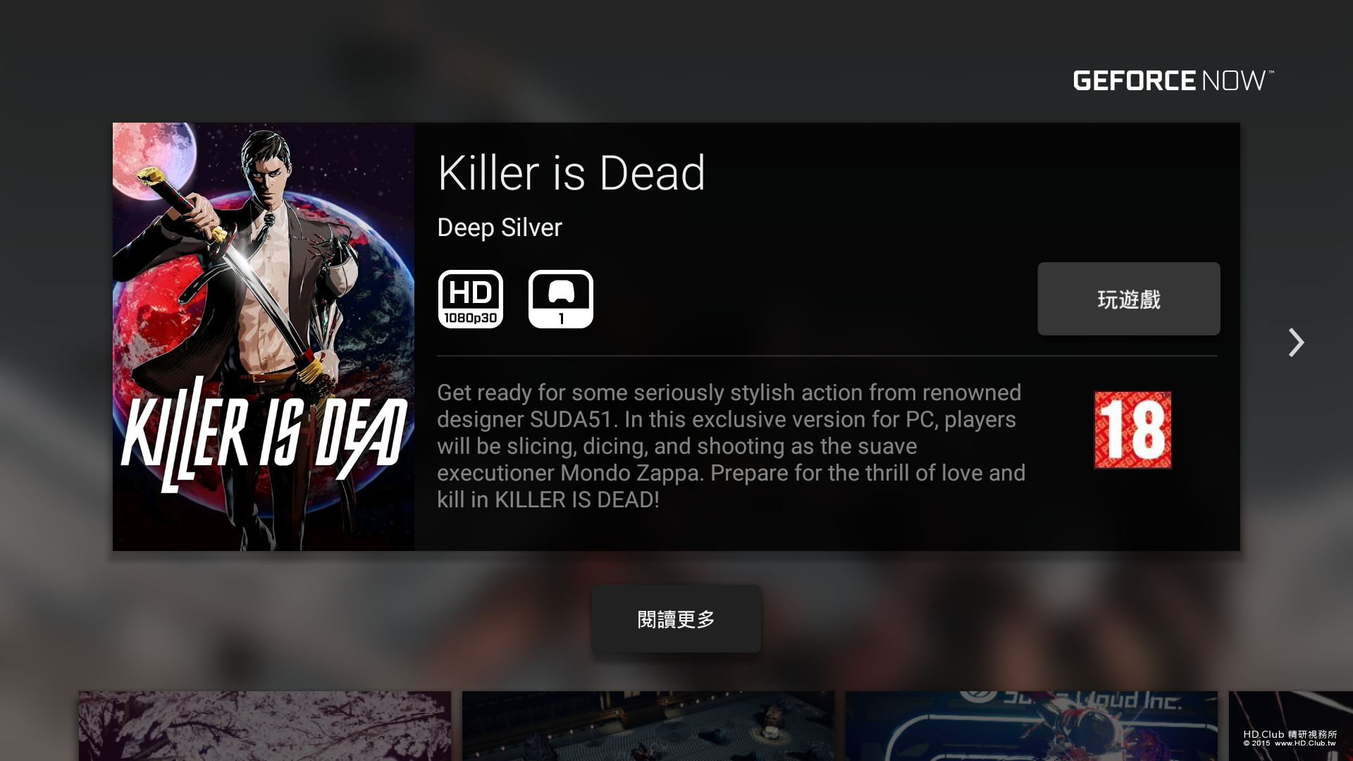

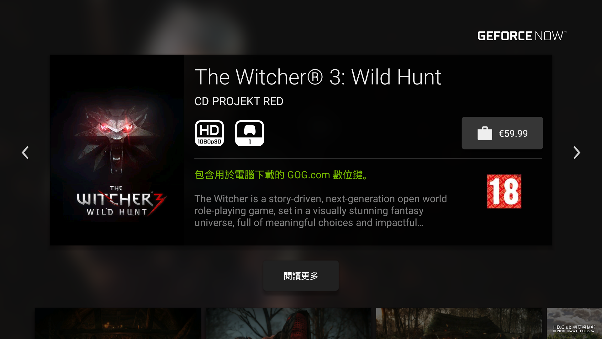

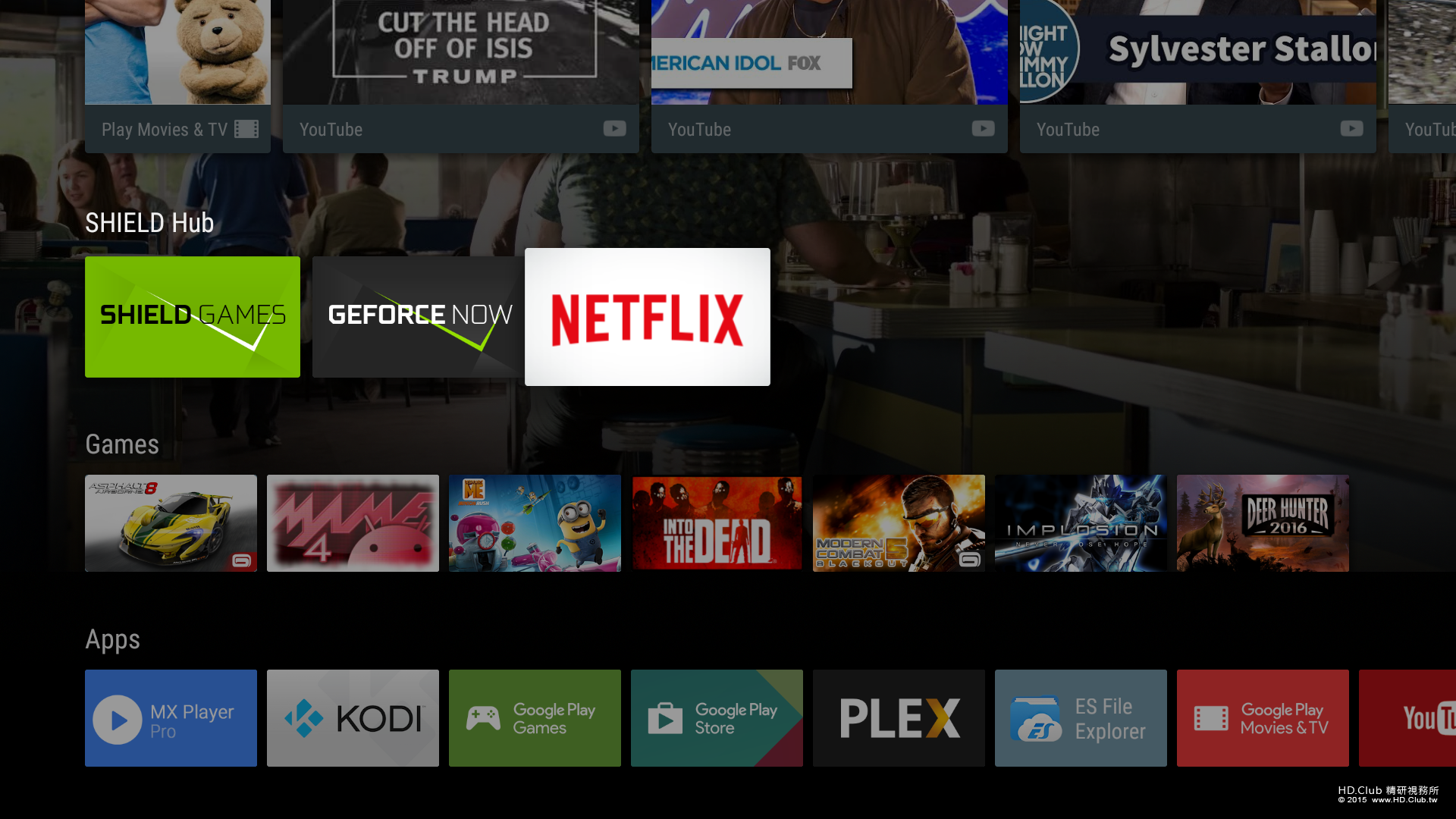

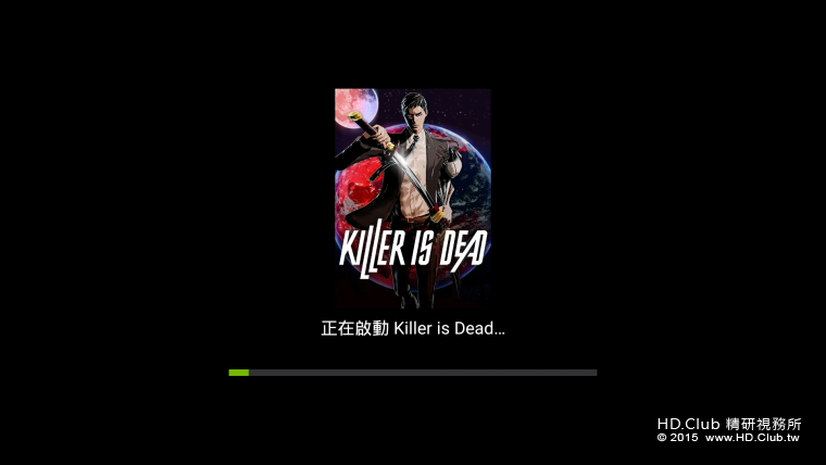

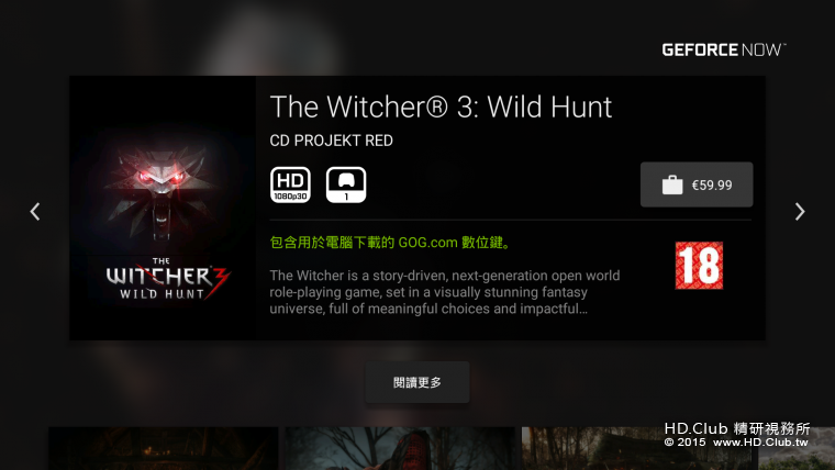

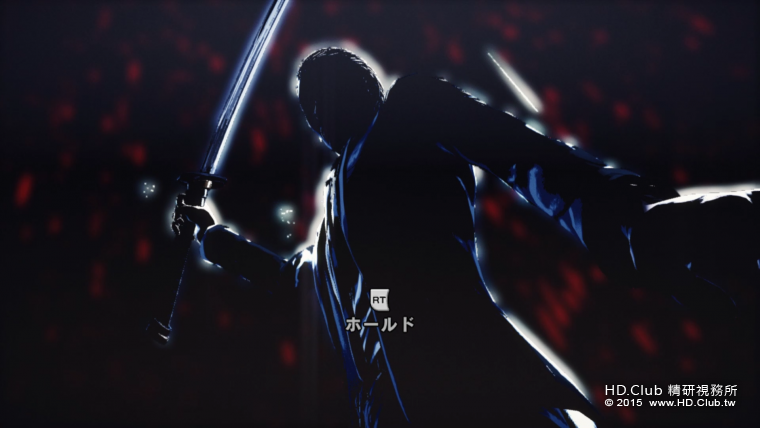

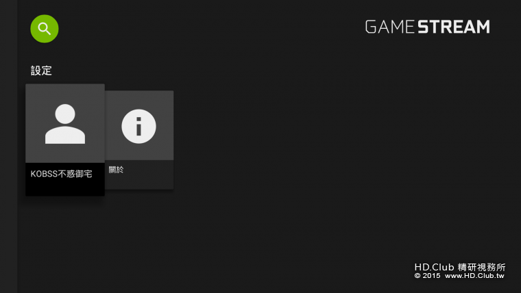

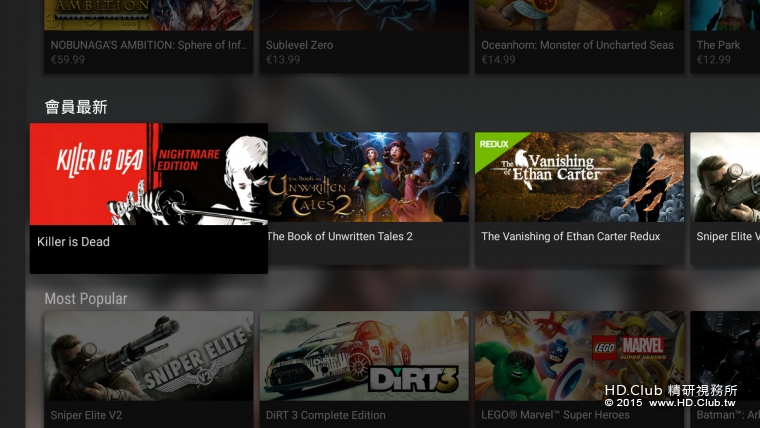

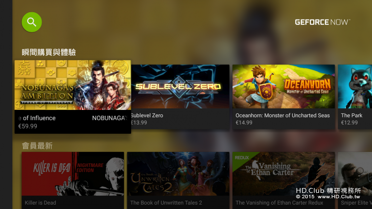

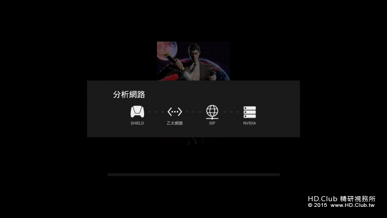

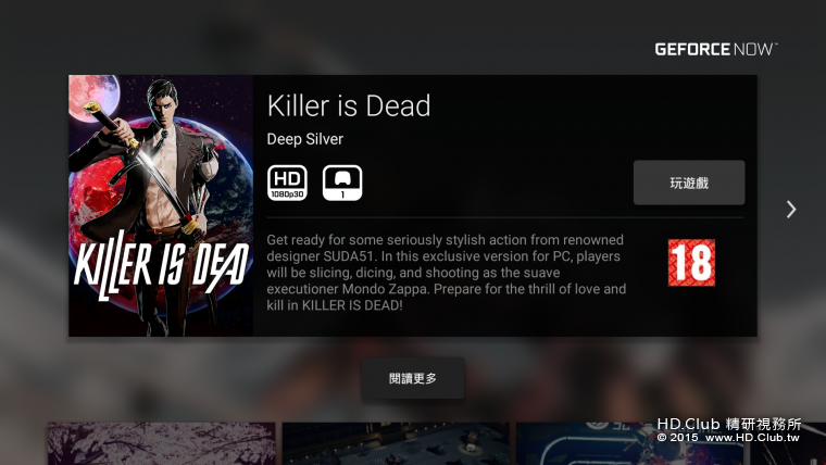

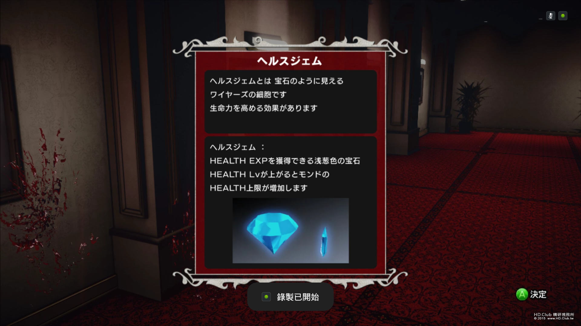

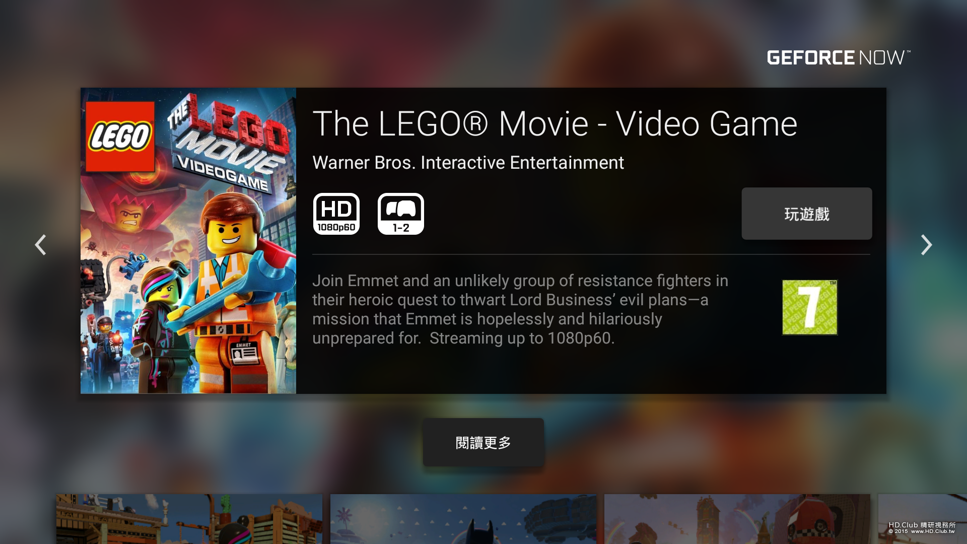

或許有人誤會了 GeForce NOW 是什麼用途, GeForce Now 是用 Shield TV 來玩 nVIDIA 伺服器所提供的遊戲

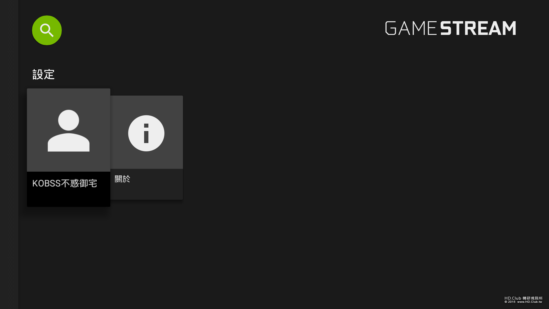

Game Stream 才是串流玩家自己的 PC Game

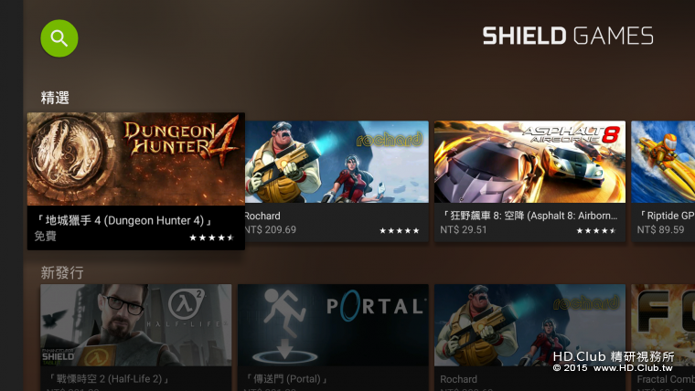

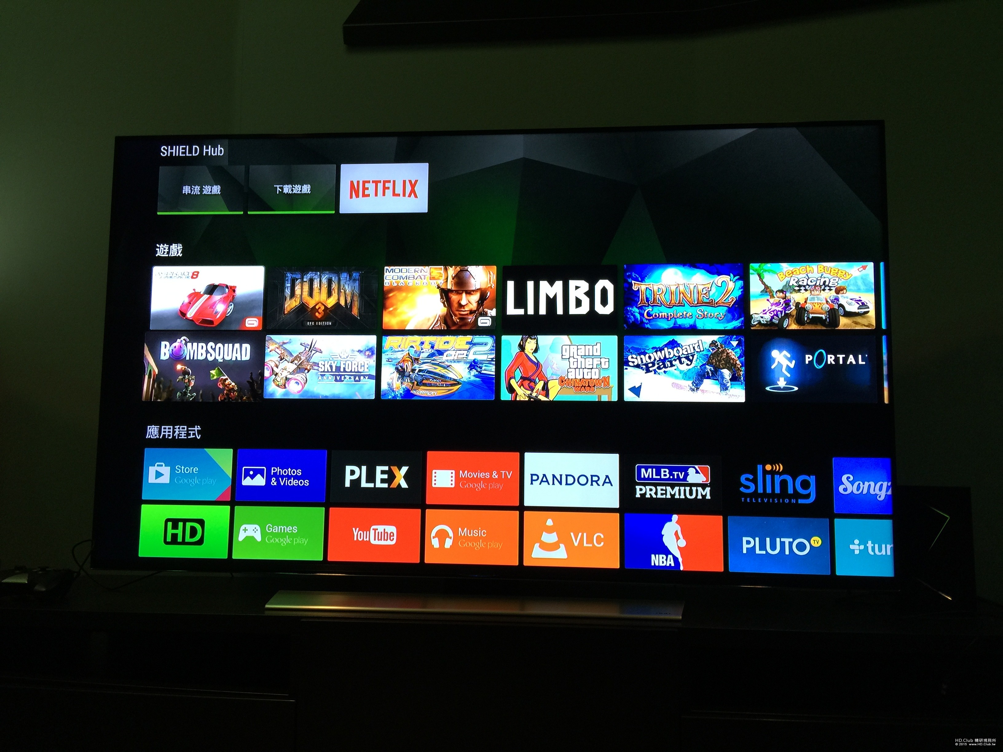

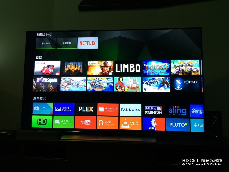

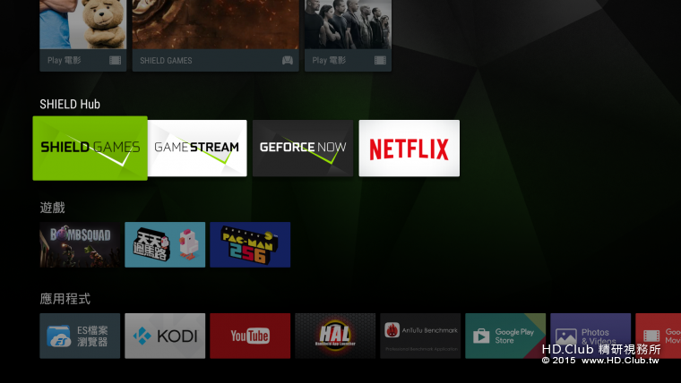

Shield Hub 會看到幾個 APP: Shield Game, Game Stream, GeForce NOW

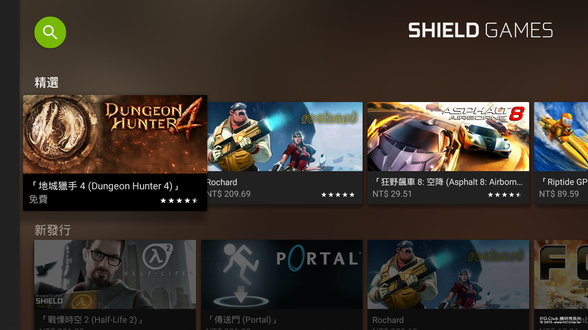

Shield Game 是 Android 平台的遊戲
Game Stream 是串流玩家的 PC Game, 需具備 nVIDIA 顯卡

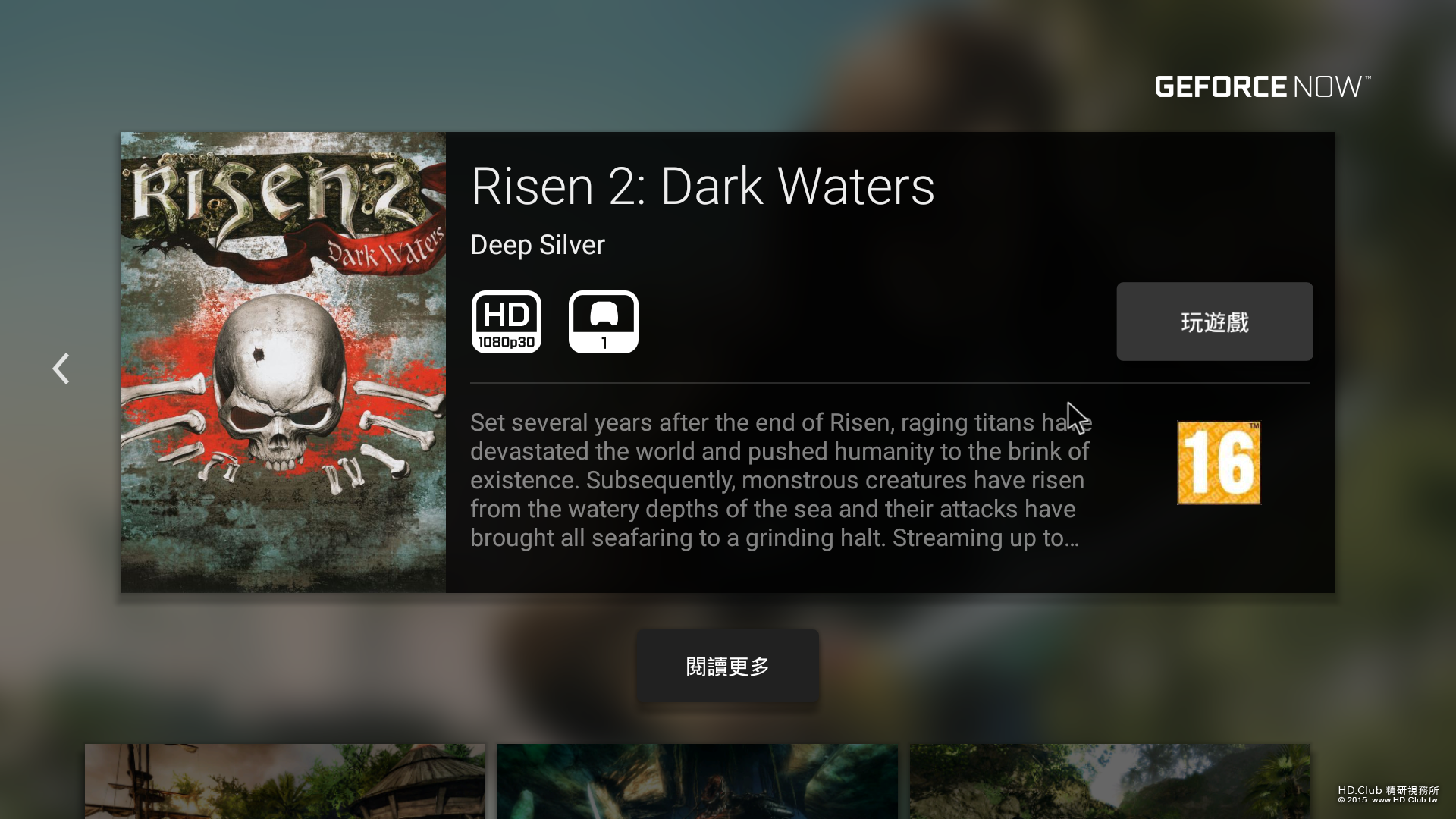

GeForce NOW 則是以串流的方式, 遊玩 nVIDIA server 提供的遊戲, 玩家不需要購買 PC, 也不用 nVIDIA 顯卡

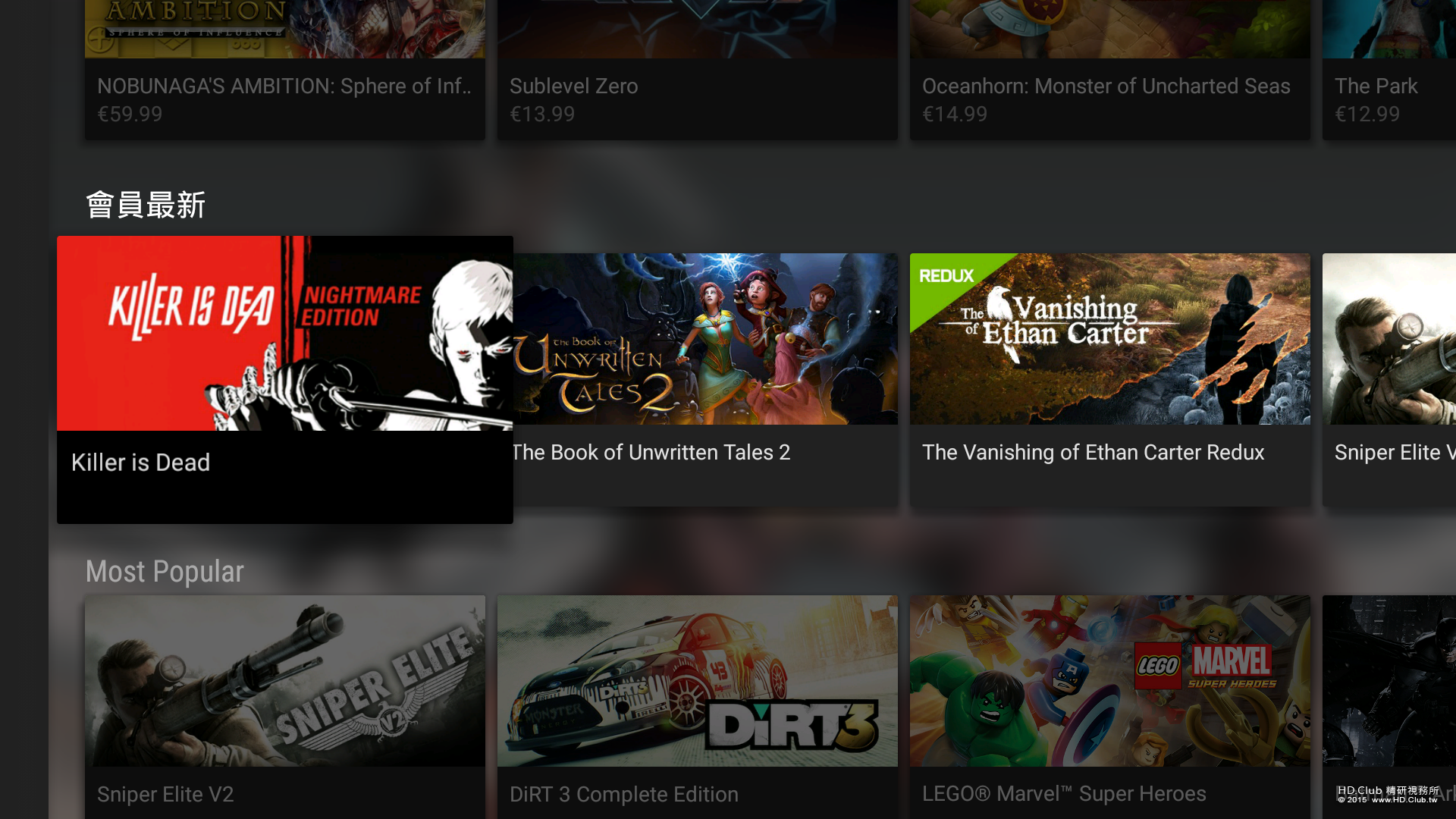

在 NV 的伺服器當中, 除了月費之外, 可以免費玩大多是老遊戲, 新遊戲幾乎都要錢
像是巫師三, 就要 59.99 歐元
如果是免費遊戲, 原本金額的按鈕就變成 "玩遊戲"

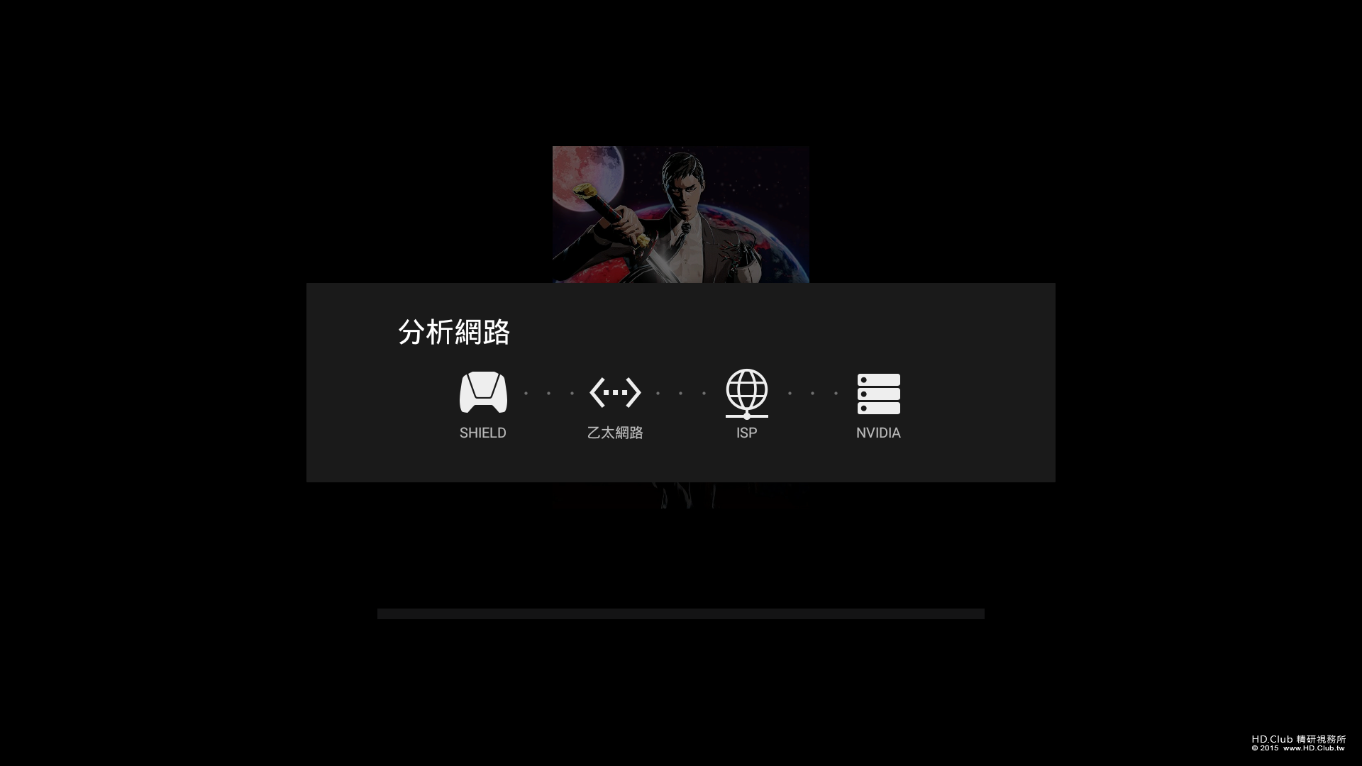

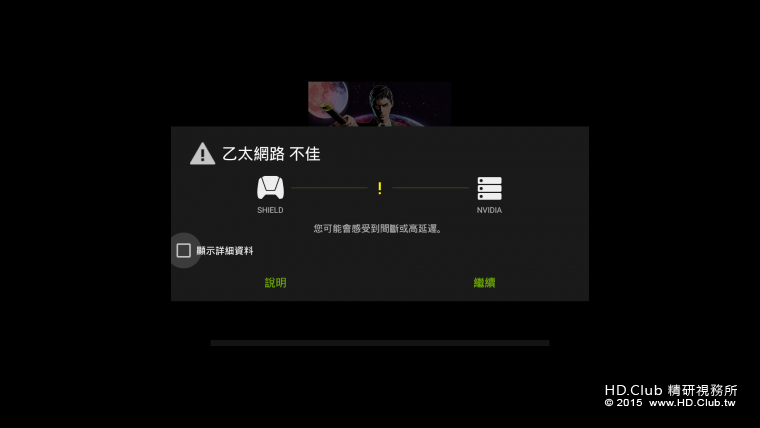

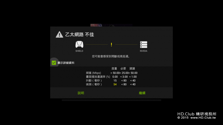

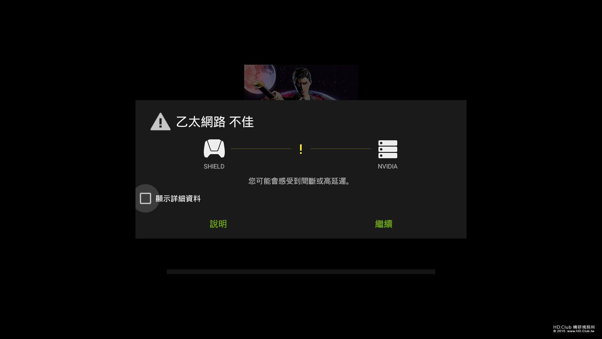

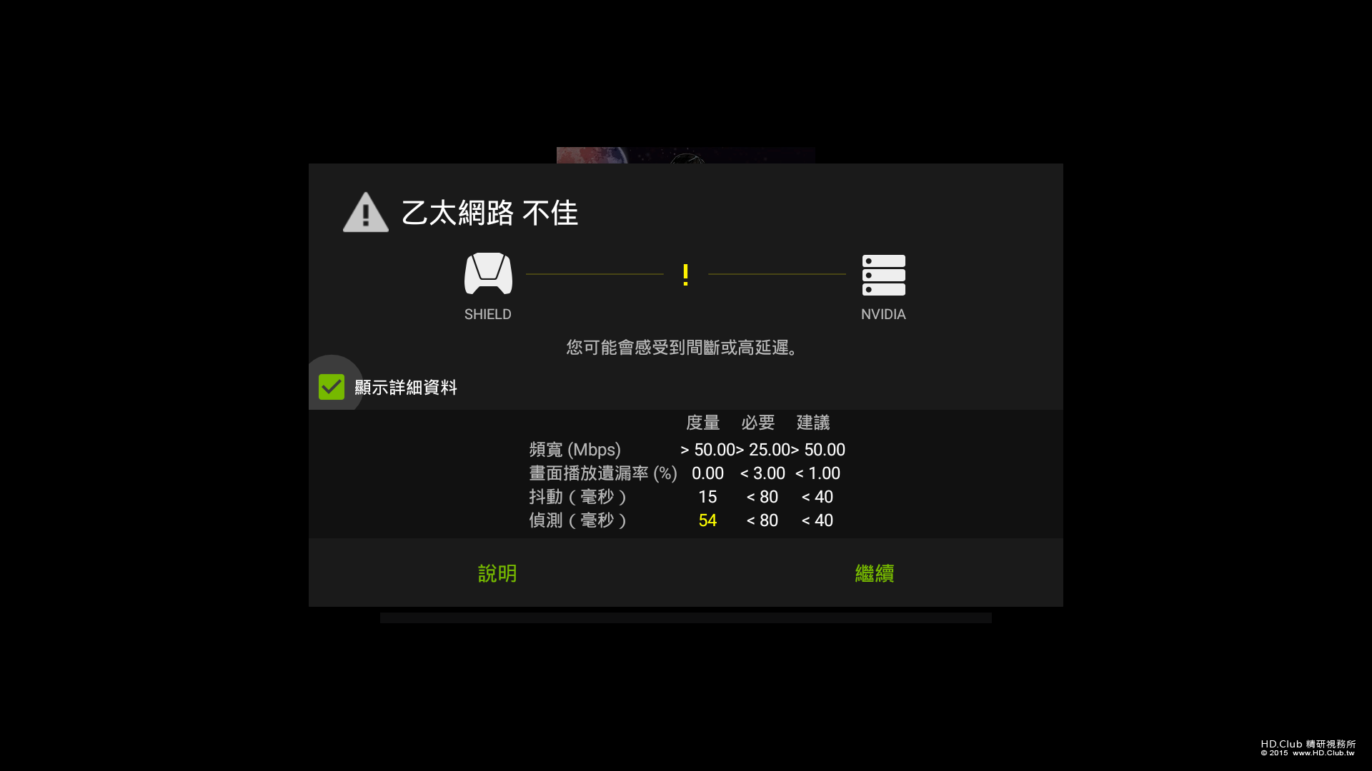

第一次進行遊戲會先測試連線狀態
如果測試有問題就會提醒玩家
以我的網路狀況來看, 頻寬足夠但是 PING 值較高, "可能" 會感到間斷
而我實際玩起來並沒有感覺到任何異常

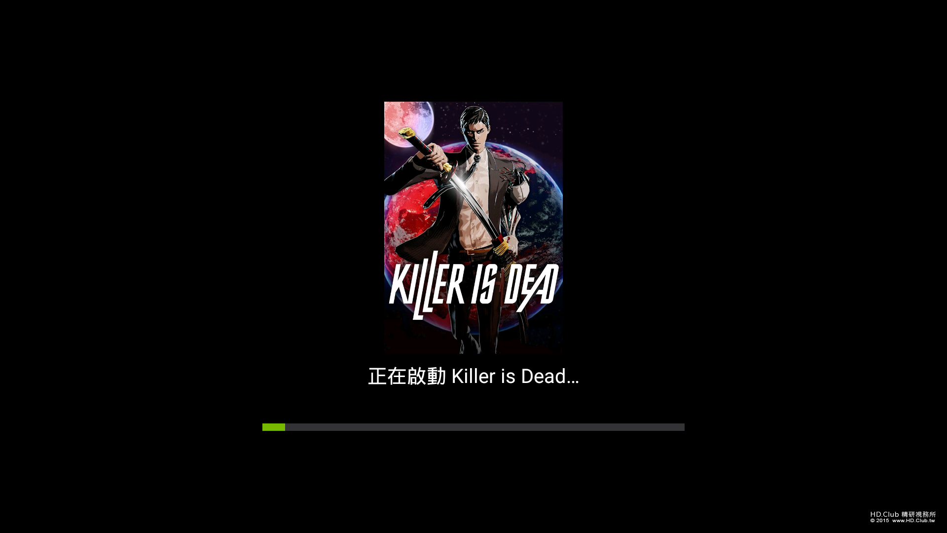

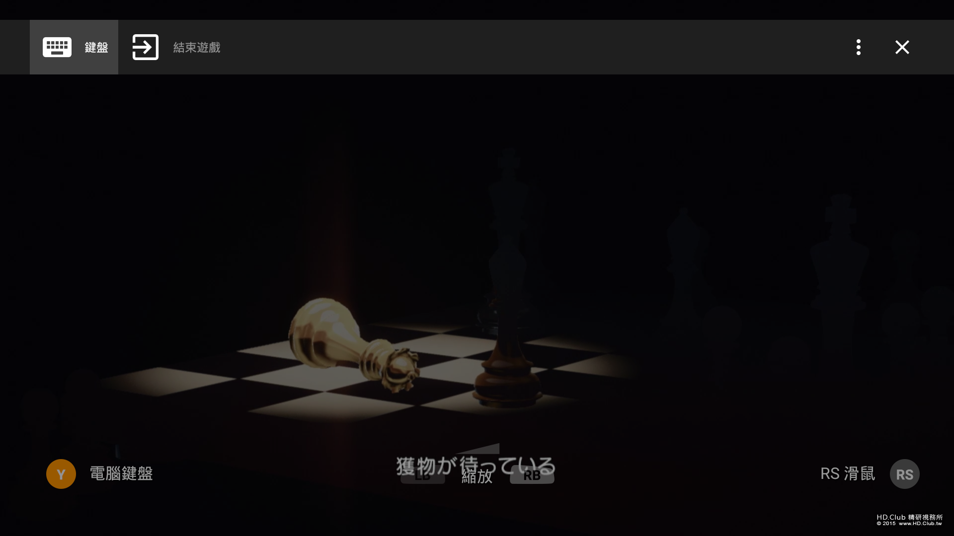

測試完成後就會 "載入" 遊戲 (其實是遠端伺服器 loading)
玩起來就跟單機遊戲差不多, 順暢感覺不到延遲

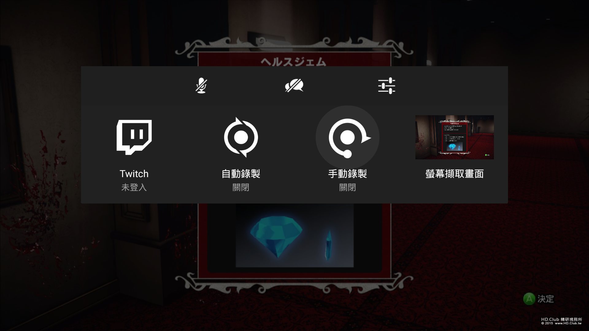

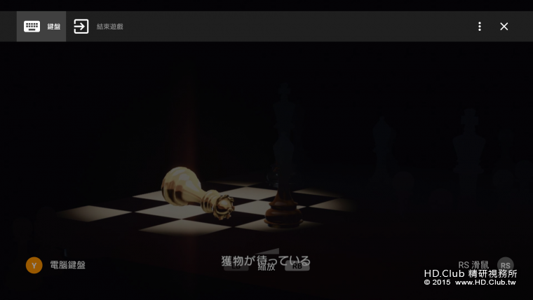

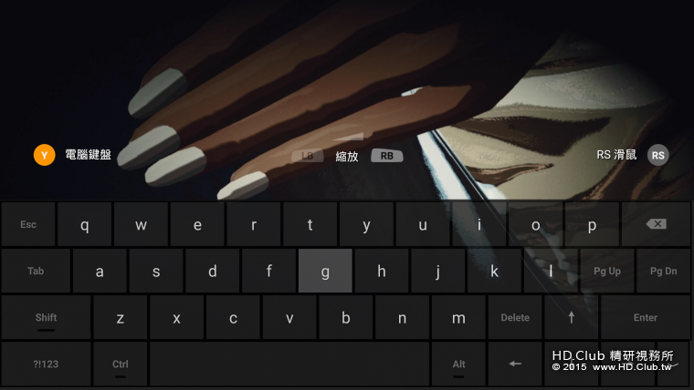

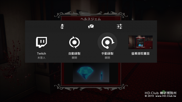

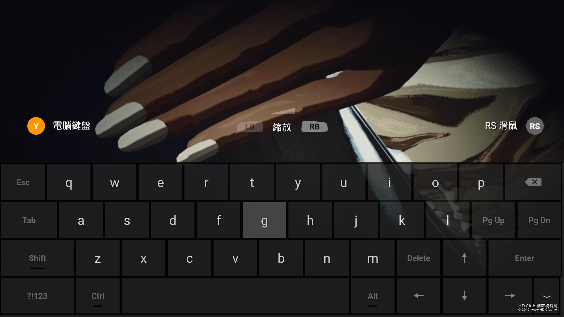

長按 | |> 鈕可以叫出 GeForce NOW APP 的選項
可以叫出鍵盤輸入文字
長按 O 可以進行直播/錄影/擷圖

oops 我的 Shield TV 完全看不到 GameStream,難道是搜尋區網內沒電腦支援就自動消失?所以一直以為這功能是整合在GeforceNow 裡,真是誤會大了。
