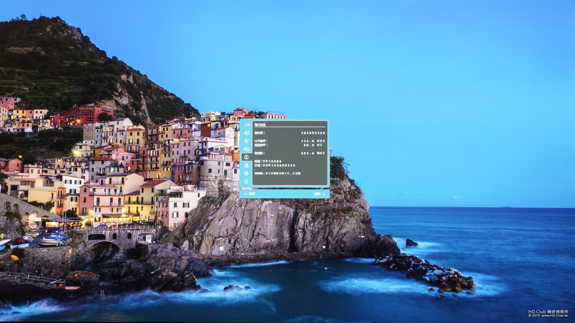

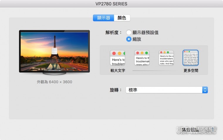

這次的主角 VP2780-4K,從型號應該不難發現它是一顆支援到 4K 的顯示器,其原生解析度為 UHD 標準的 3840 x 2160。以其 27 吋的螢幕尺寸換算,PPI 值為 163,若以正常的觀看距離檢視,畫面的細膩程度令人滿意。當然在此之前也必須注意所搭配的顯示卡是否有支援 4K 等高解析的訊號輸出能力,以及作業系統最好也支援高 PPI 輸出模式。像是在 Windows 顯示設定中有 150% 與 200% 等放大選項,能避免 UI 過小的問題。不過有些軟體因為介面並沒有針對高 PPI 最佳化,所以放大後邊緣反而會變得略顯模糊。ps: 當然如果有跟站長一樣銳利的鷹眼,就直接用 100% 來檢視吧!可以擁有更大的桌面配置空間以及原生解析度的介面!

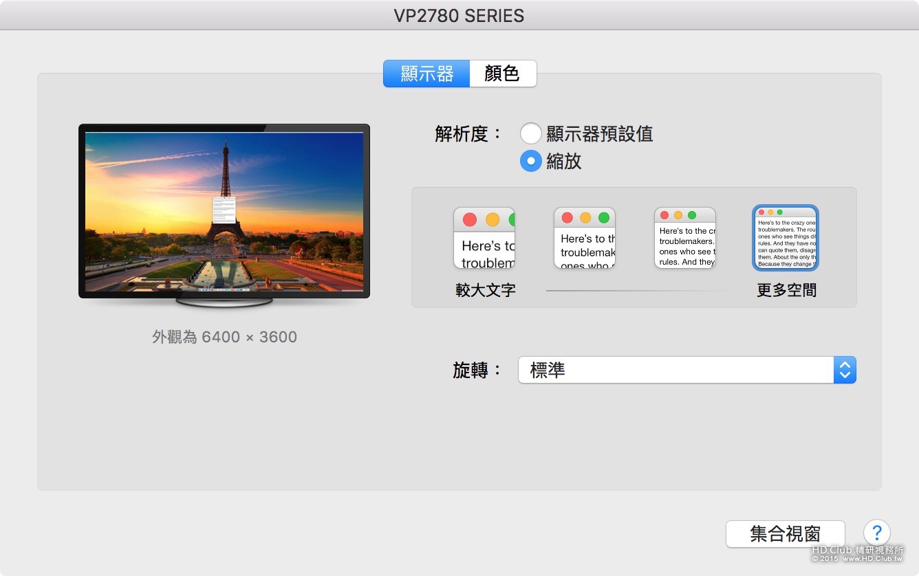

反觀 Mac,因為有 Retina MacBook Pro 的設計經驗,所以不論是作業系統還是軟體,都在高 PPI 的顯示模式下提供了相對完整的使用者體驗。其配置邏輯就是直接拿 200% 當放大標準,以這顆 3840*2160 的螢幕來說,系統會當作是 1920*1080 的螢幕來配置介面,雖然桌面空間感覺變小了,但等於是以四格像素來呈現過去的一格,因此圖像邊緣的細節會更為平滑。
ps: 但有趣的是當接上我 2012 年中的 Retina MacBook Pro 時,不知道是不是在 EDID 溝通上出了問題,顯示設定中竟然看到了 6400*3600 這般驚人的解析度 XD

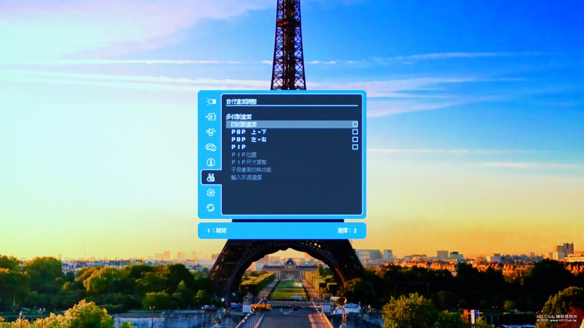

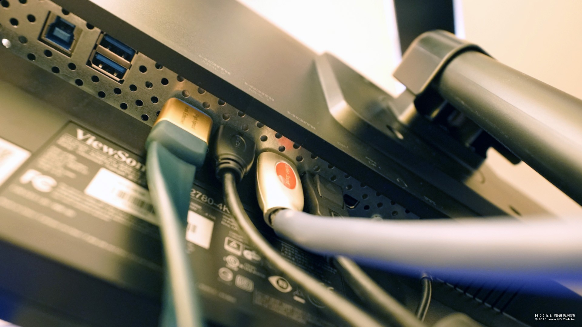

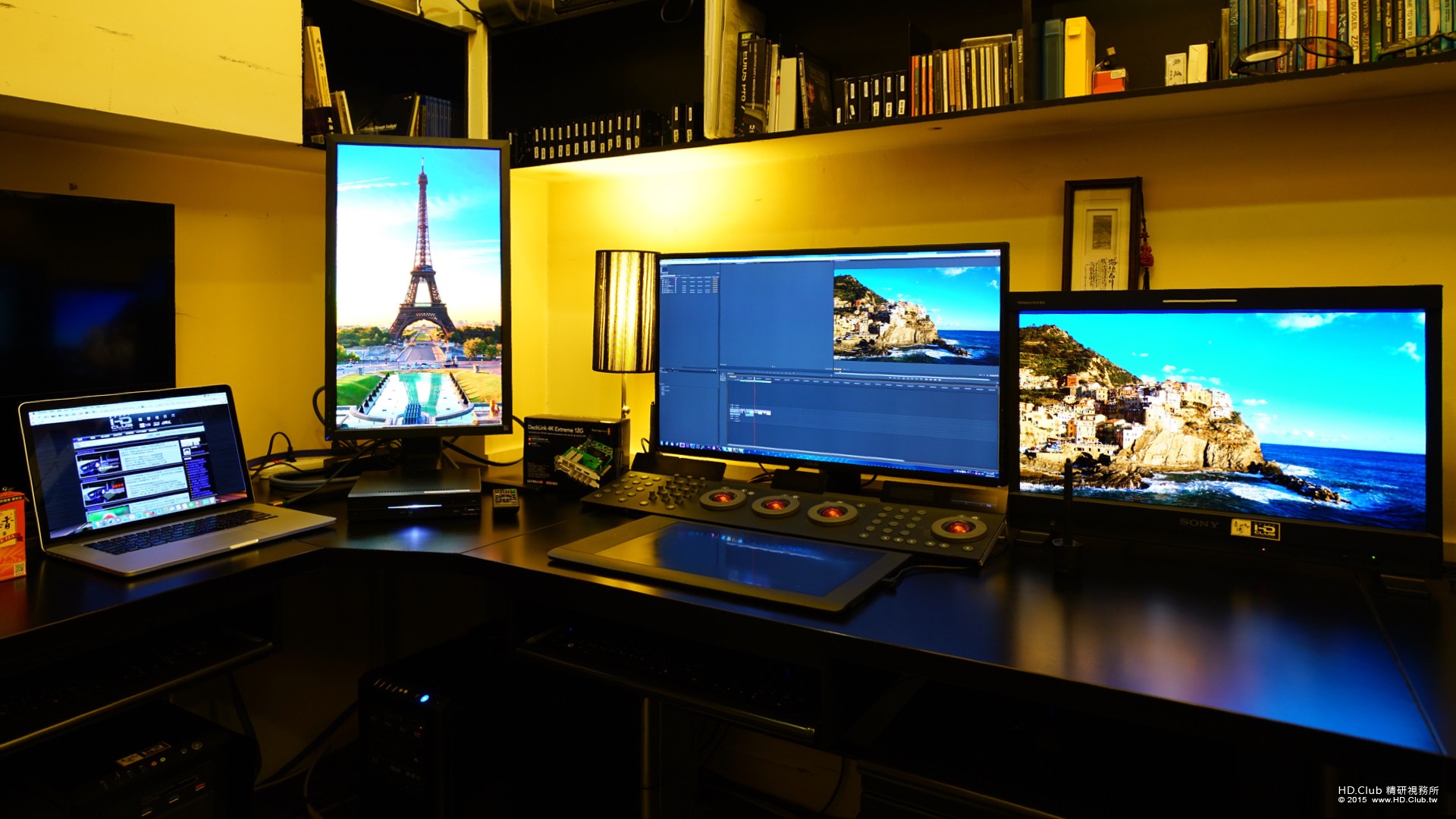

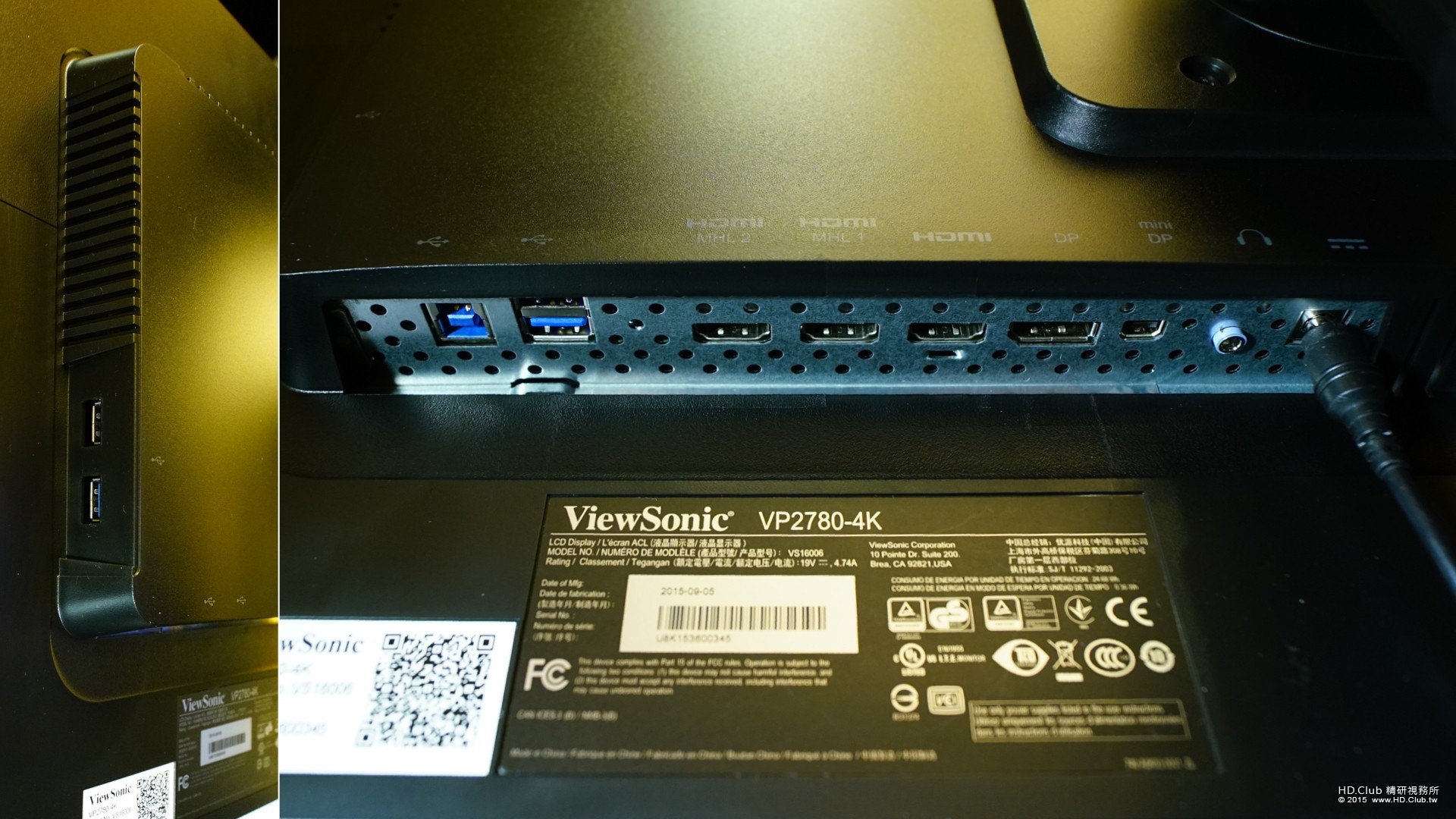

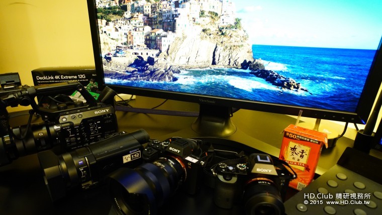

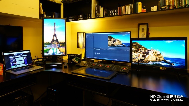

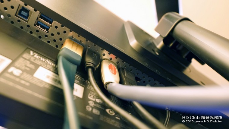

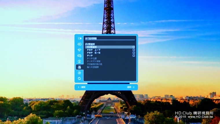

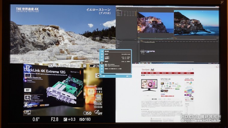

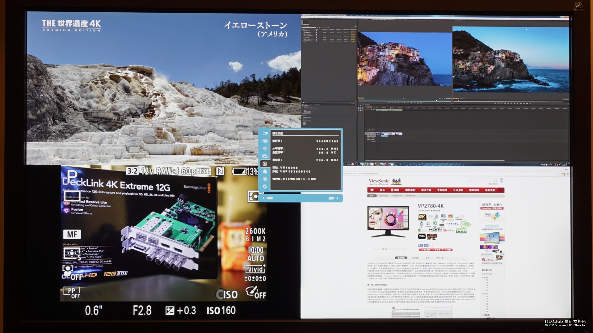

作為一顆 4K 螢幕,當然訊號介面也要對應 4K 才行。VP2780-4K 在機身背面同時提供了 HDMI 與 DisplayProt 兩種端子類型,除了滿足顯卡輸出外,也能很方便的與影視訊號裝置連接,不需要額外的介面轉換。VP2780-4K 總共提供五組訊號輸入端子,背面看來由右至左分別是 mini DisplayPort / DisplayPort / HDMI 2.0 / MHL (1) / MHL (2)。這回評測同樣是在站長的工作室進行測試,訊號來源可說是要什麼有什麼,所以索性就把各種訊源都給接上了訊號,因為 VP2780-4K 還有個 MultiPicture 的特異功能,可以用四分割的方式一口氣呈現四個 Full HD 的訊源。
精研總部隨手一撈都是 4K 裝置,只好拿 A7S 來當一路 Webcam 用 (大誤),另外也接了一台 MacBook Pro Retina,輕鬆達成雙系統在同一螢幕上呈現的效果 (哈哈)
由於 VP2780-4K 的 HDMI 符合 2.0 標準,能輸入 4K/60P 的訊號。而站長剪輯用的工作站正好裝了支援 HDMI 2.0 的 Blackmagic-Design DeckLink 4K Extreme 12G 介面卡,此時用 Adobe Premiere CC 開啟了 4K 專案,便能在 VP2780-4K 上看到原生 4K/60P 的畫面囉。 (爽度破表)
除了視訊訊號源外,高階螢幕多半也會內建 USB 3.0 的擴充裝置。此 USB 3.0 分配器共有分出了四個接頭,分別是在底下的兩個,及側邊有另外兩個。當然現在很多人用的鍵盤與滑鼠等都已無線化,接 USB 的比例降低了不少,但為了方便交換檔案,有人要來接外接硬碟或是讀卡機等周邊時就不需要爬到主機後面去找插孔了,當然要拿來給手機等周邊充電也是很方便的!
ps: 話說 MHL 介面也能給部分支援 MHL 的手機提供充電功能,假設... 假設你有這麼多支手機想要同時充電啦! XD

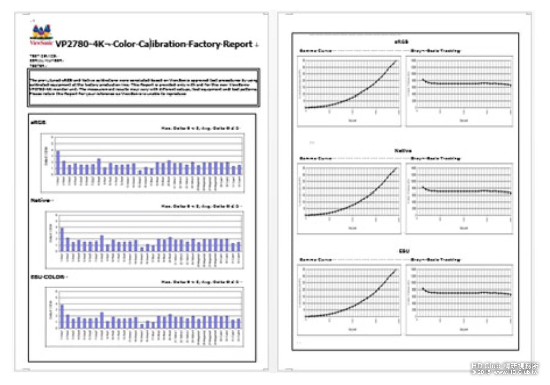

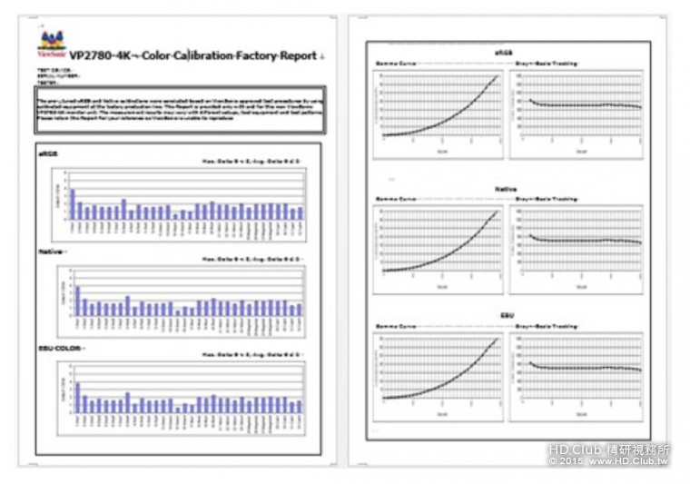

對 VP2780-4K 來說,不僅僅要用解像力挑戰視覺神經,更要用精準的顏色來滿足挑惕的雙眼。相信影像工作者都知道顏色管理及校正的重要性。因為在不正確的工作環境下進行顏色處理,簡直像是在玩大冒險。總不能自己調得很開心,但在不同的裝置上顯示又變成另一種風貌吧。過去使用者必須要自備校色配備以及調整功夫,現在 ViewSonic 針對高階機種導入了出廠前逐一調教並簽發認證的機制,讓每一台經過原廠校色確認的 VP2780-4K,都能確保符合 100% 的 sRGB 色彩空間標準。也等於讓每一個拿到機器的影像工作者都能在開箱後就直接上線使用!
而更值得一提的是,一般調校過的螢幕其色差表現上多半只會要求在 Delta E 小於 3 的範圍即可,但 VP2780-4K 則是要求達到 Delta E 小於 2 的高標準,這不僅是對自家的硬體表現擁有信心,也展現出調校人員的功力。

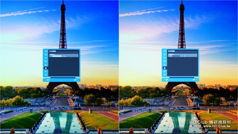

ps: VP2780-4K 的原生色域 (Native) 範圍大過於 sRGB 標準,所以才能調校到符合 sRGB 的標準。除了出廠前調校過外,官方也表示之後會提供韌體更新,加入六軸調整介面,若使用者有個別調校需求時,也能更方便地進行微調的工作。
對於顏色的要求以為就只是這樣嗎!? VP2780-4K 在色彩處理能力上更採用了 14-bit 的 3D LUT,以非常非常高的「4.39 兆色彩」來進行訊號處理,再搭配 10-bit 面板完美呈現出 10 億 7 千萬的豐富色彩,這樣的規格在三萬以內級別的電腦顯示器來說可說是非常少見的。

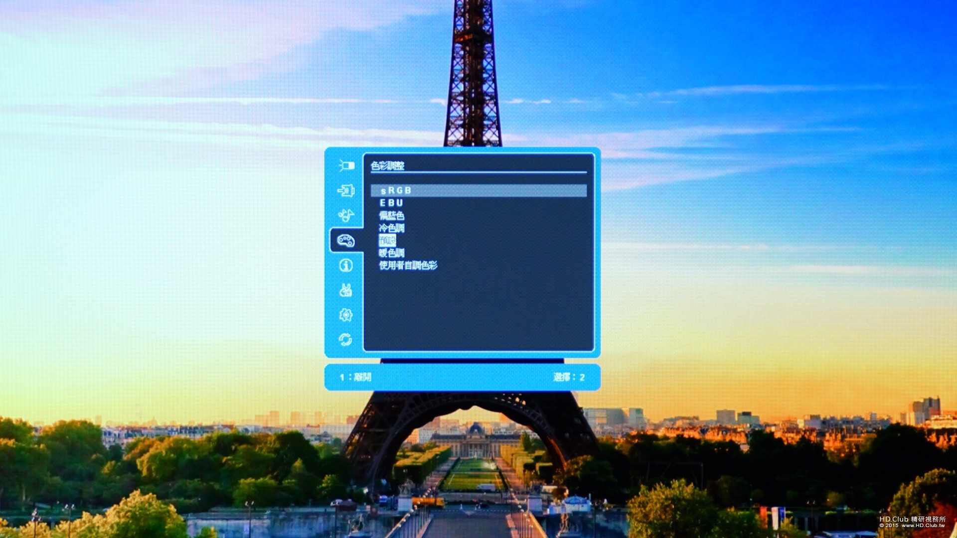

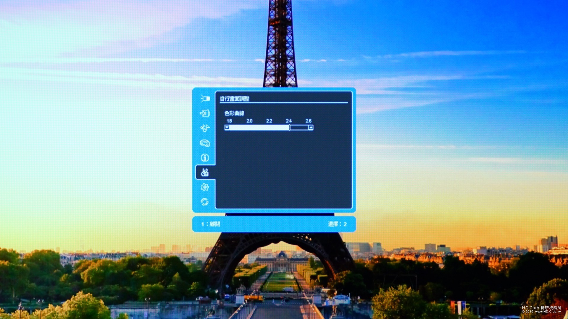

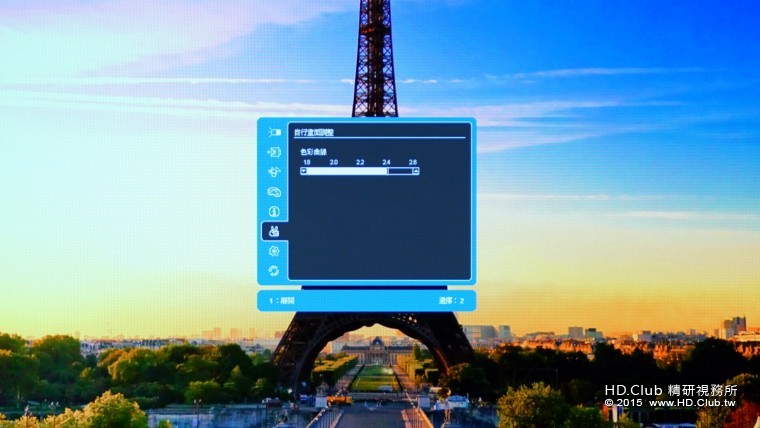

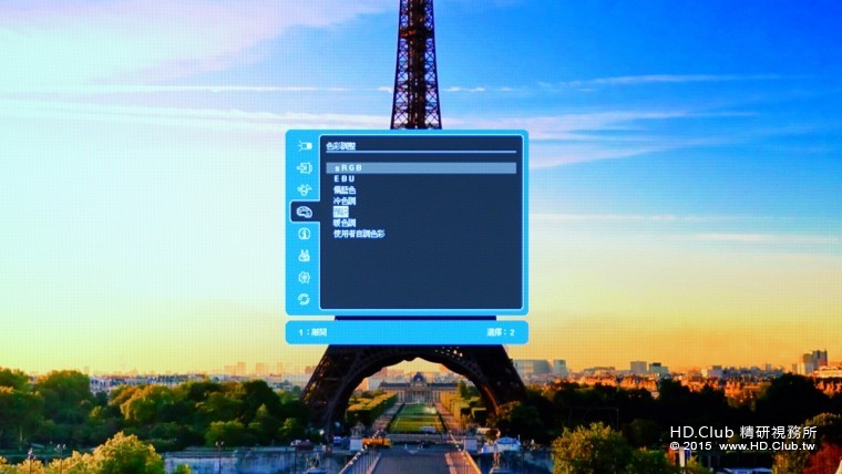

除了平面常使用的 sRGB 標準外,ViewSonic 也展現出對動態影像市場的企圖心,螢幕選項中還加入了歐洲廣播電視 (European BroadcastingUnion) 的 EBU 標準,以及像是 HDTV 的 REC.709 標準下的 Gamma 2.4 等選項。 ps: Gamma 曲線共有五組 (1.8~2.6) 可供使用者自行選擇。
不過要注意一點,當選擇 sRGB 或是 EBU 選項時,許多參數就會以符合該規範的標準來設定,因此細部參數是不能手動設定的。舉例像是 sRGB 模式下,Gamma 值會被固定在 2.2,而色溫則為 D65,螢幕亮度也會從最高的 350 cd/m^2 下修至 80 cd/m^2。

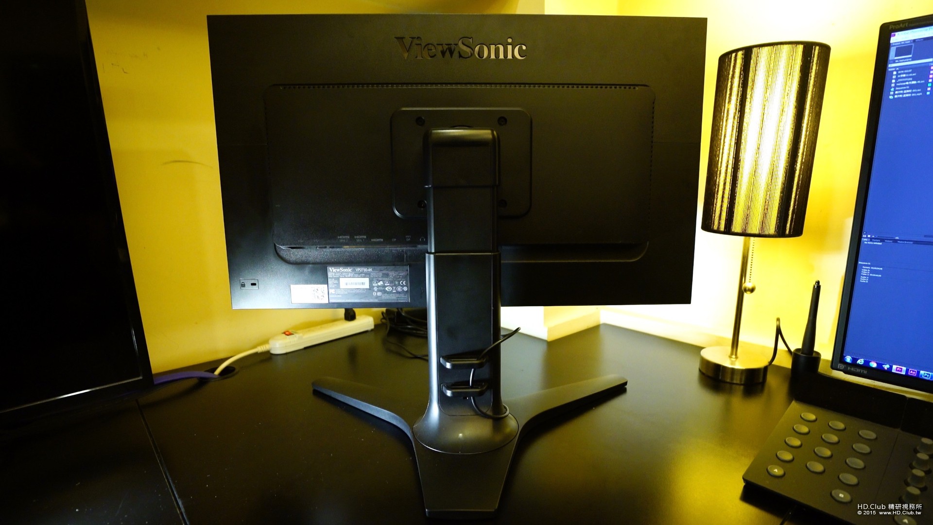

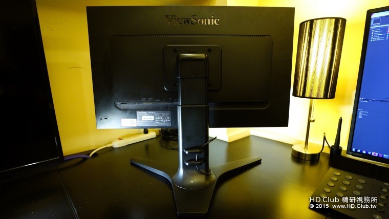

為什麼專業產品在外觀設計上多半以黑色為基調,我想某種原因是要避免在視覺上喧賓奪主吧!畢竟工作時就是要專注在呈現的畫面上頭。為了達到降低視覺干擾的目的,正面的外框上連品牌 logo 都只用印刷而不是常見的金屬亮面設計,甚至連那極具品牌辨識性的三隻鳥標章連出現都沒有出現,我想這就是對專業的「尊重」吧!畢竟在高階市場中,挑選機器的邏輯多半是看內涵而不是看外表的。但個人覺得正面低調,背面倒是可以多點設計感,因為現在很多工作室都是開放空間的規劃,機器背面有時也會成為現場裝潢的一種元素,過於規矩的外型反倒變得有點突兀,可惜 VP2780-4K 背面就是四四方方的框架,看起來少了點有辨識性的設計風格。撇開外觀,承載架在功能上還是具備了人體工學該有的設計,上下可以調整 15 公分,將其升至最高點,底下放一台 15 吋的筆電剛好不會擋到螢幕。

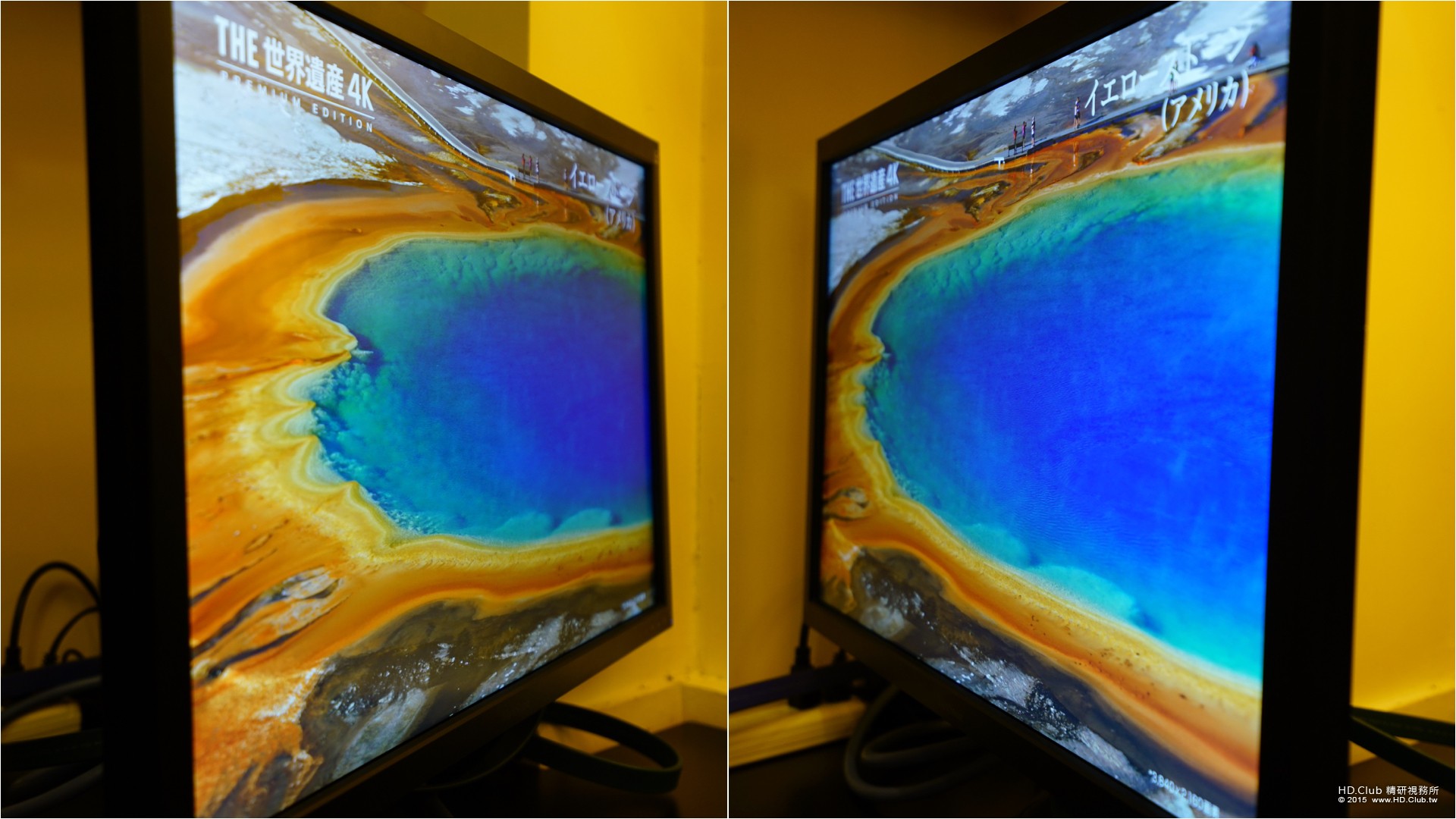

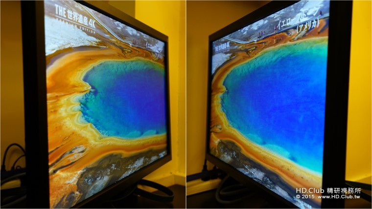

左右調整共 120 度,搭配 IPS 面板的廣視角特性,方便從不同角度進行觀看。雖然電腦螢幕的使用者多半都是正面觀看的機會居多,但想像一下如果是設計師正好在跟業主討論內容時,對方可能就站在身旁看著設計師的螢幕,那廣視角的優勢就有發揮的機會了。採用霧面的面板雖然少了鏡面的明亮感,但在不同角度下觀看也能避免受到眩光的干擾。
另外像是 90 度垂直的模式,對於要進行像是全身人像修圖工作時,更能輕鬆一覽全貌。拆下立架後,背面標準的 VESA 掛架孔位也能方便壁掛或安裝在其他支撐臂上頭。
中柱背後有兩個線材固定用的溝槽,可以把線材集中避免散亂。但開口有點小,若使用了隔絕較好線徑較粗的線材時,也許就不是那麼好扣入了。

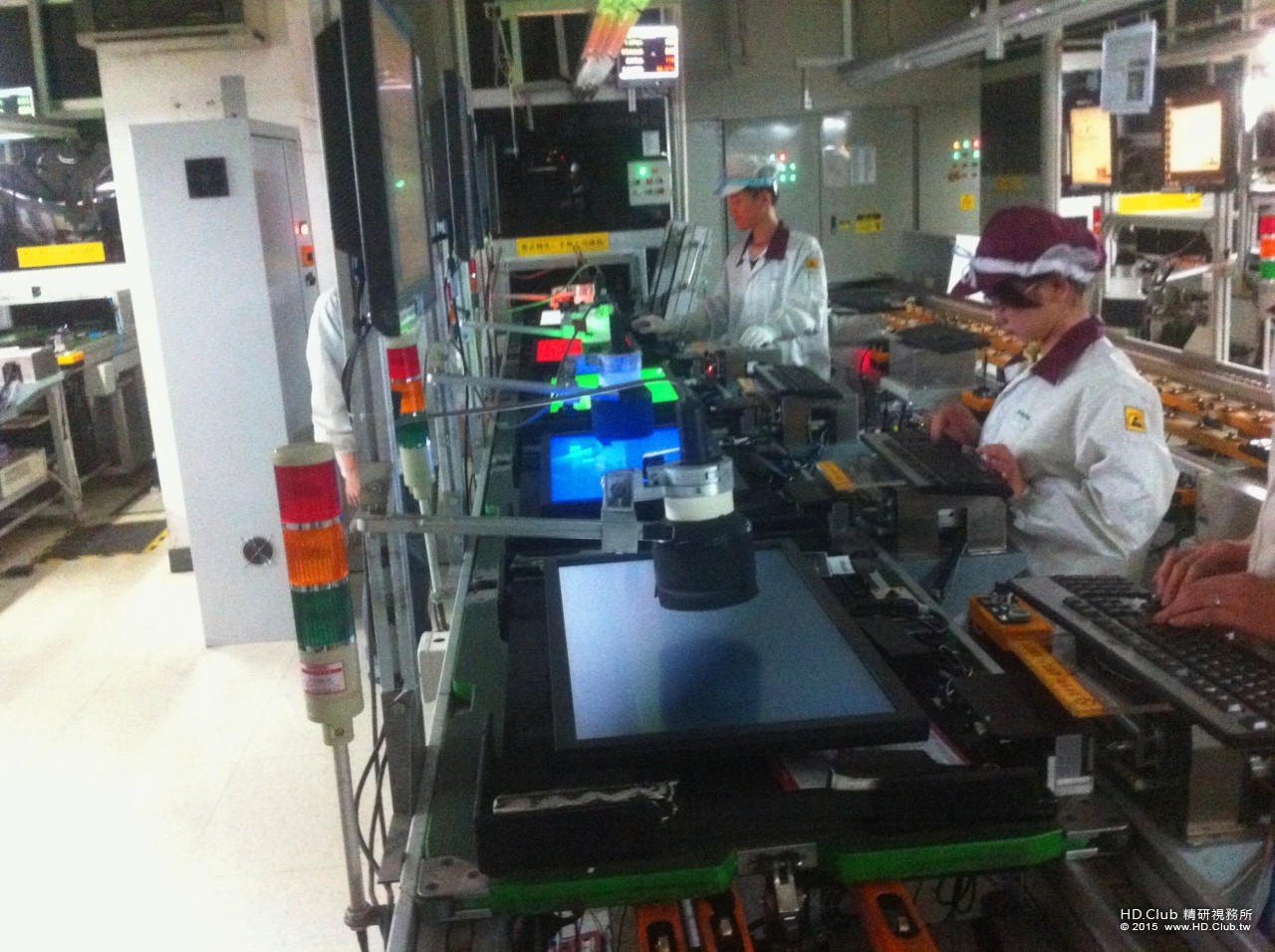

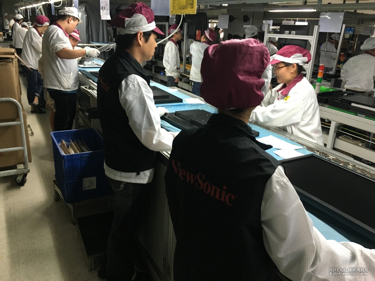

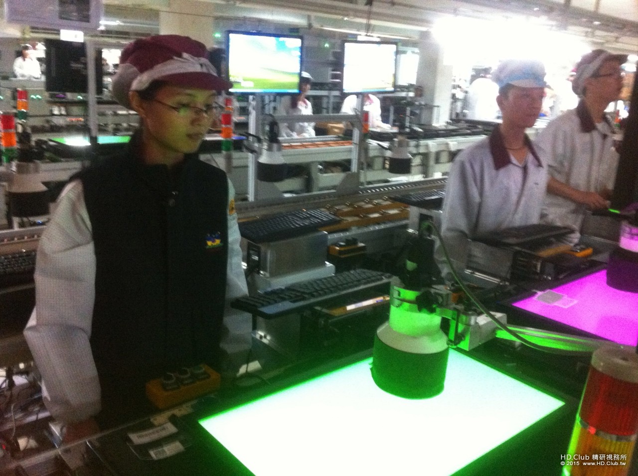

挖到了一些諜照 (誤)
逐台顏色校正需要花費大量的人力及時間,唯有對品質的要求高才會這樣「搞剛」來生產呀
 樓主| 發表於 2015-11-27 19:55:33 | 顯示全部樓層
g660606 發表於 2015-11-27 16:39
請問符合bt.2020色域規範嗎"
如果要做到符合 BT.2020 標準的話,那我相信就不會是現在這個售價了 XD

發表於 2015-12-23 00:53:59 | 顯示全部樓層
alex 發表於 2015-11-27 19:51
挖到了一些諜照 (誤)
逐台顏色校正需要花費大量的人力及時間,唯有對品質的要求高才會這樣「搞剛」來生產 ...
這個是  中山市 wistron 工廠裡面
