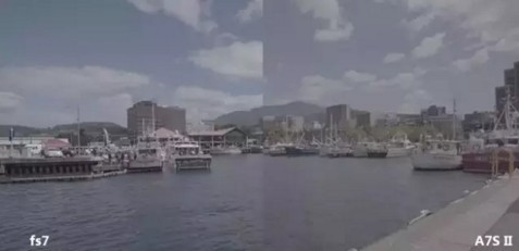

從上面的影片​​裡面我麼非常直觀的看到雖然都是S-log3的模式,但是結果上來說,不同設備的表現是不同的。
在這種嚴格的對比下,我們可以很容易的看到同FS7型號相比,Sony AS7 II的S-Log 3是更扁平的更灰一些,即便都是掛載了LC709的Lut之後的色彩也不盡相同,很明顯FS7的色彩會更加豐富,這也是色彩深度的不同也以另一種方式反映在了最終的影像上。
在我看來,FS7的色彩再現會更精確一點,其實這是必須的。因為,FS7在10bit的色深下以150MB/s的速率記錄,而Sony A7S II卻只能記錄8位以4:2:0的方式記錄.這是否真的會使你煩惱?一點也不。這只意味著當你用一個LUT到這兩個機器拍攝的素材的時候,畫面結果會有些差異,所以,你必須更加努力的在後期使他們匹配。
