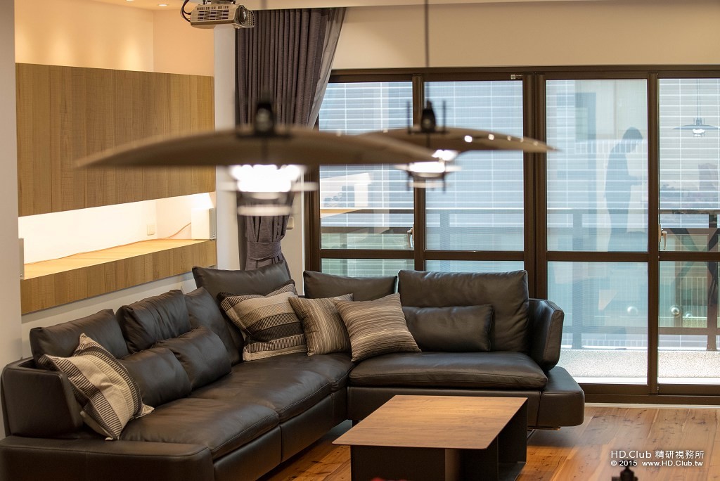

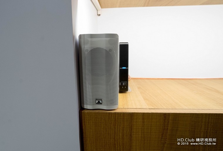

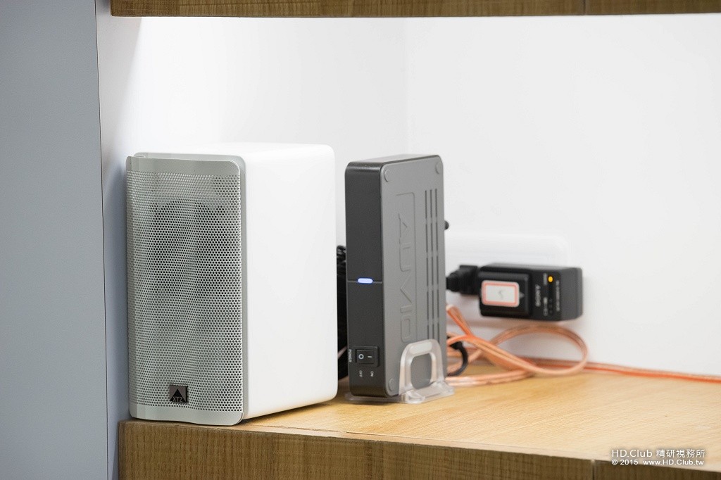

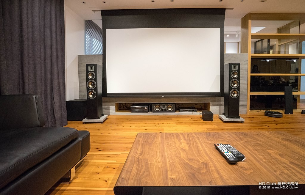

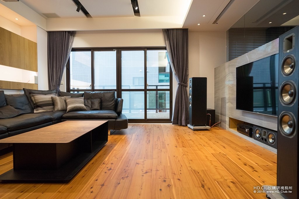

今天家訪的主角”洪醫師”,也是小許在版上認識的網兄。因為平常的工作非常忙錄,所以希望新家安排一套家庭劇院。從初期的規劃開始,設計公司給允非常多的建議(這間公司的老闆也是小許熟悉多年的發燒友、更是非常多豪宅指定的設計公司。原本洪醫師與小許討論家中音響規劃時,小許並不知道配合的設計公司,因為家訪行程中碰到了!才發覺世界真是小),但是音響公司似乎因業務量太繁忙,在不少細節的部份都沒有辨法讓三方達成共識。最後造成工程的延遲,黃醫師雖然已經付了訂金,但是音響公司在須要開會與建議的同時都沒回應。洪醫師擔心工程進度會拖到搬家的時間。於是鼻子摸一摸,訂金就算了…..另外找了一間音響公司配合。這時基於協助版上網兄們解決問題的一股衝勁。決定協助洪醫師完成規劃。原本的規劃為5.1聲道,並沒有將天空音效規劃下去。而且喇叭線也沒有佈好,在這樣尷尬的階段。為達到新的音效規範。我們將原先規劃在天花板的環繞喇叭使用在天空音效。而在沙潑後面多了一組小的衛星喇叭,但是線沒有拉怎麼辨呢?小許想到了現在有無線的模組。雖然這樣的東西對音質加減都有損失!不過至少他也是補求的一種方式。

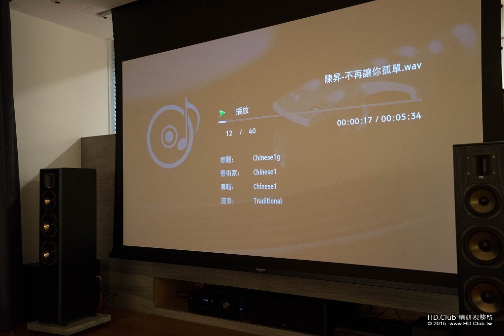

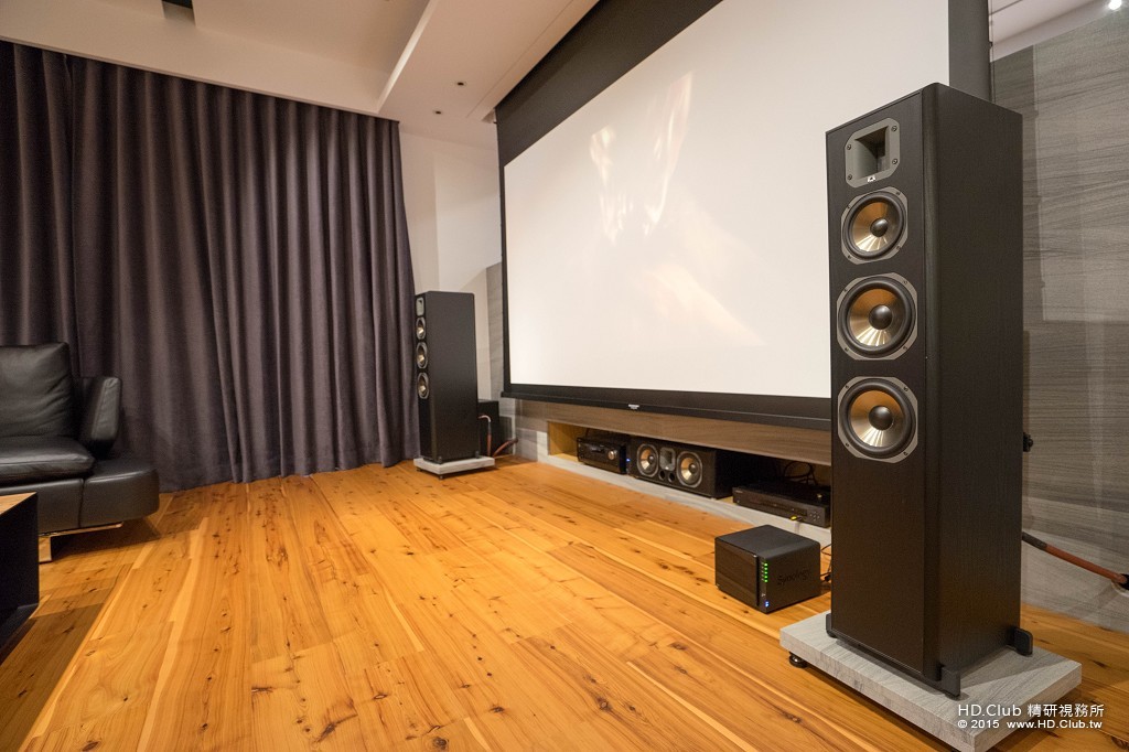

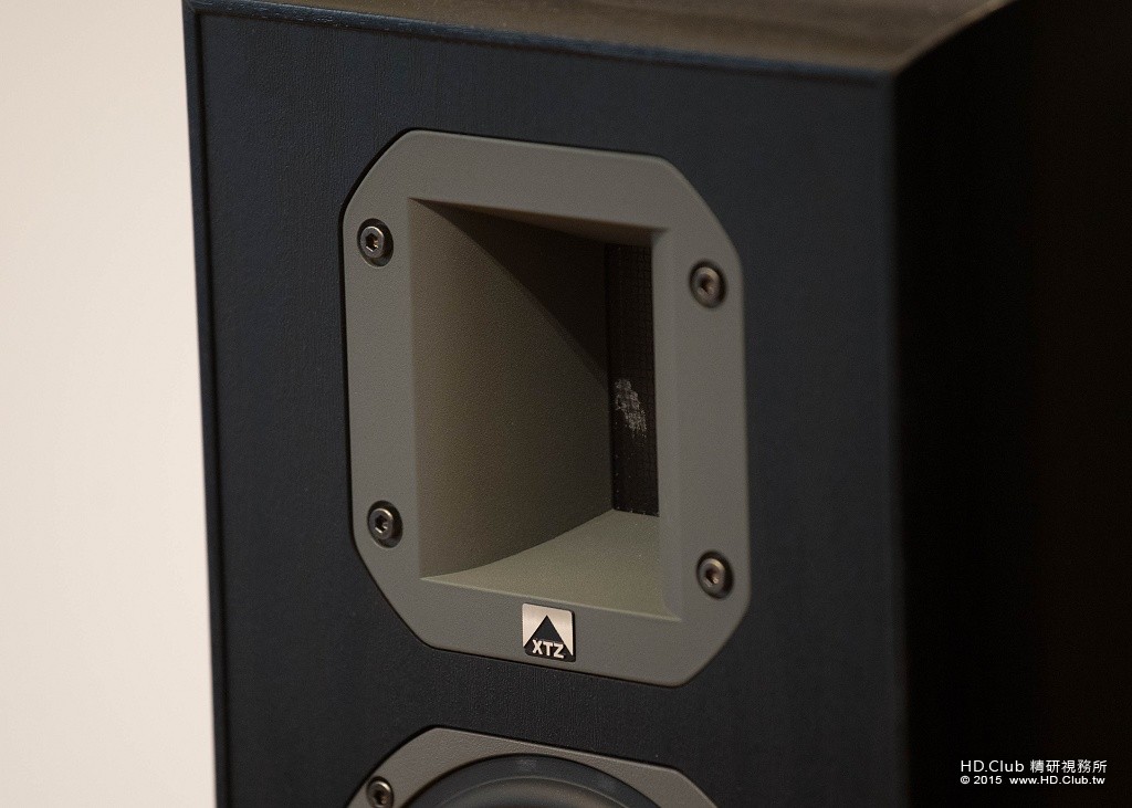

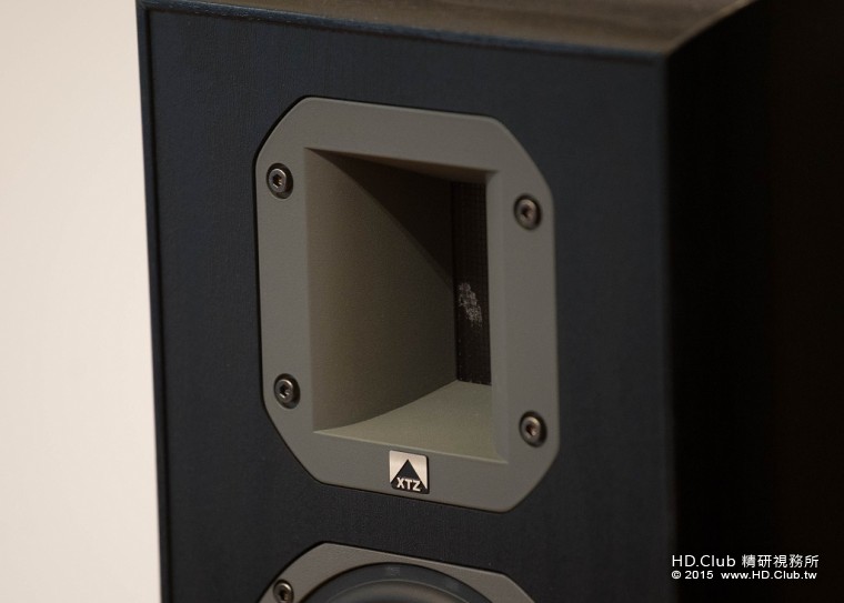

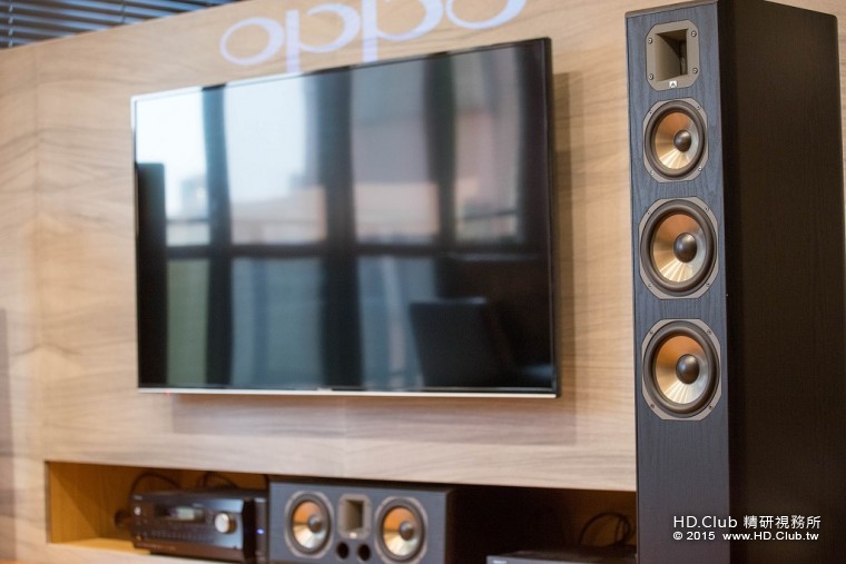

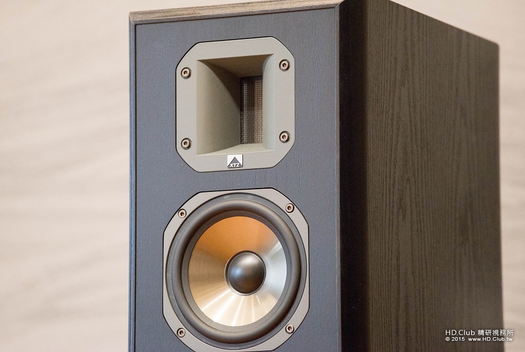

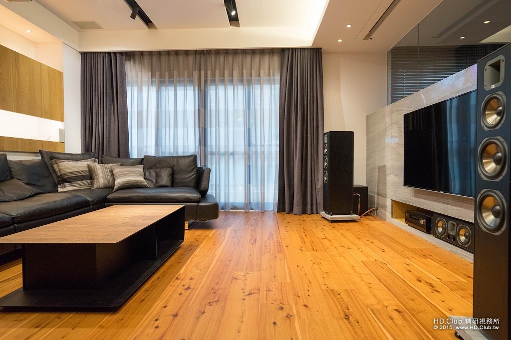

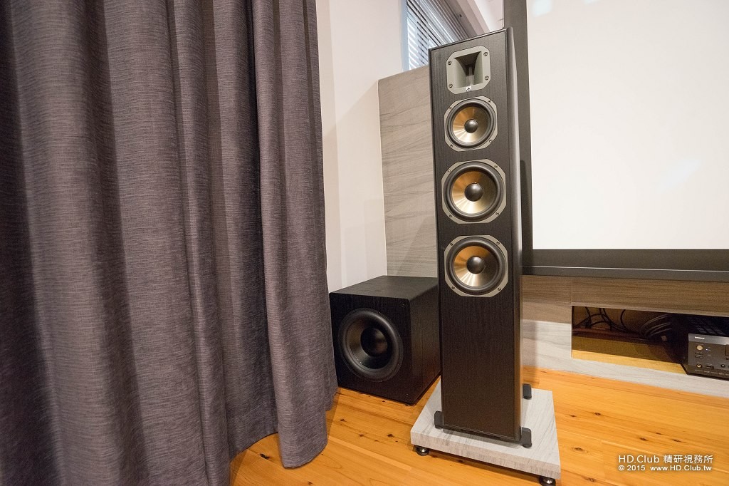

主聲道xtz 95.44
這是一套動靜皆宜的喇叭,不論是用在劇院或是純音樂的欣賞。效果都非常棒。
他有一個特性就是非常好推,就算使用小瓦數的管機來驅動他,都能讓你輕鬆的聽到非常棒的音樂性。
95.44低音使用的單體為鈦塗料電鍍聚乙烯的音盆。而盆架使用鑄鋁的材質並搭配強力磁鐵。使其暫態響應更好、靈敏度更高。長衝程的結構可承受要更高更強的音壓。
高音使用的為鋁絲帶單體。他是由樹脂-鋁-樹脂完成的三明治結構,在高達320度的高溫下凝固合成的。磁鐵部分由碳素鋼鑄造的結構裡安裝兩排高效的釹合金磁鐵組合。魚骨形狀的連接器也是鋁製的,確保接觸電阻低和良好的散熱。這個高音單體也可承受高功率,頻響範圍可達 40KHZ,足以應付市面上我們所聽得到的唱片及影片。

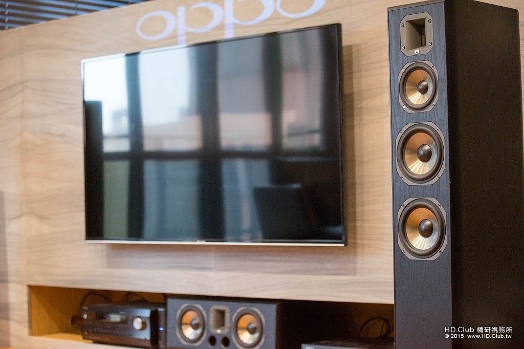

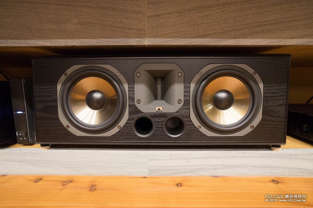

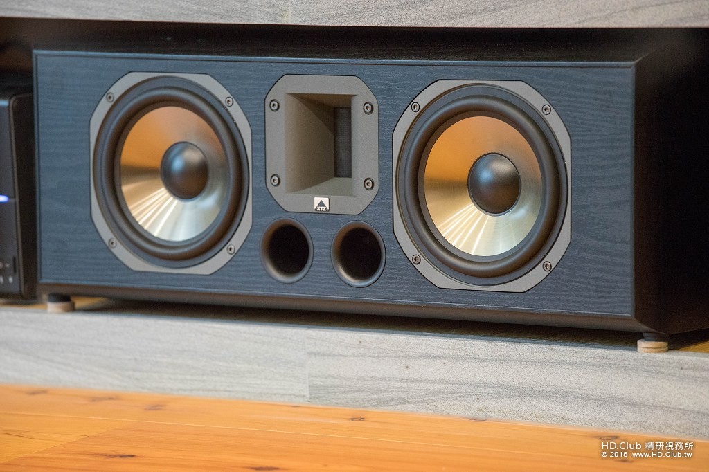

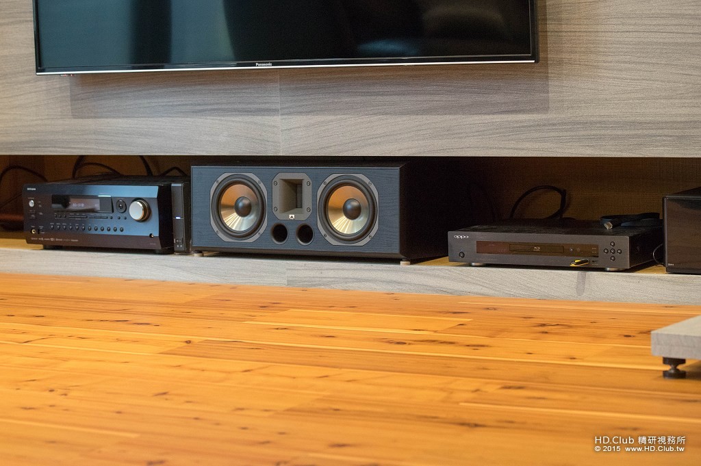

中央聲道95.33
與95.44為同一系列的喇叭。所使用的單體與設計架構都一樣!所以也是非常好推,就算使用一般入門級的環擴擴大機都可以將音效的表現處理的非常好。在應付家庭劇院中複雜的音效表現,不僅高頻的細節能兼固,低頻的氣勢也非常的驚人,我們從他的箱體看得出來。這麼大支的一顆中置,能量一定非常驚人。

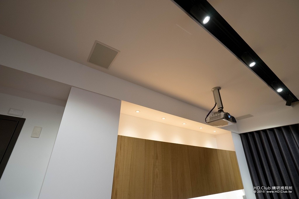

天空聲道dynaquest DQ8.2
這組算是非常平價的吸頂喇叭,也算是台灣出產的喇叭之一。雖然他只塑膠箱,但是至少有音箱、而且他輕所以好掛!而且擁有八吋的低音單體,能量上絕對足夠,而且高音單的的部份還可做增益、損減..都行。讓我們在做調整時有更多元化的方向。

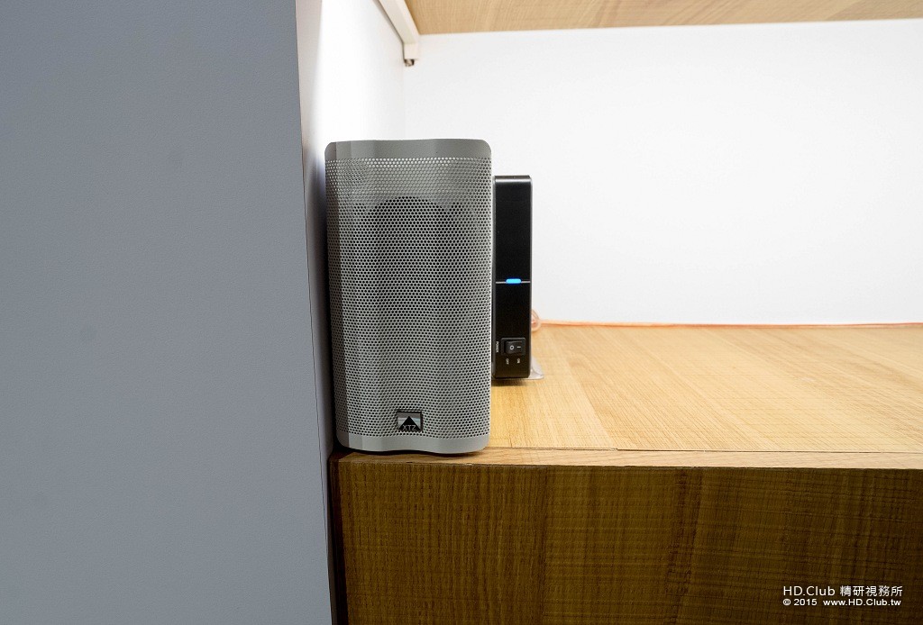

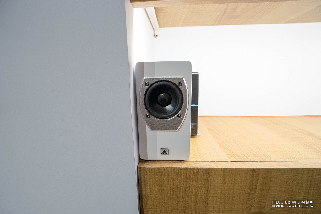

環繞聲道 XTZ 70.12
70.12是由一顆3吋來自丹麥的全音域(80mm)PEERLESS單體+15mm加厚的MDF版打造而成,雖然為一祇小喇叭,但是他的設計比照hi-end級一點都不馬乎,背後的端子使用銅製鍍金頭,反射孔也位於後方,在MDF版的外層以多道頂級鋼琴烤包覆,邊角以圓弧設計,視覺上更顯得高貴富有質感。,正面單體周圈以亮銀色金屬裝飾、鋁製表面磨砂處理、將整體的質感往上延伸十分精美,整體造型高貴典雅。 70.12使用的是金屬網罩的設計,他並不是很單調的一個弧面網罩而且凹凸有造型,打破設計上的單調!而網罩的安裝是靠磁鐵吸附於箱體正面作工非常的精細。可惜的是這組喇叭已經停產了。

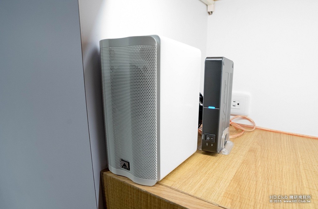

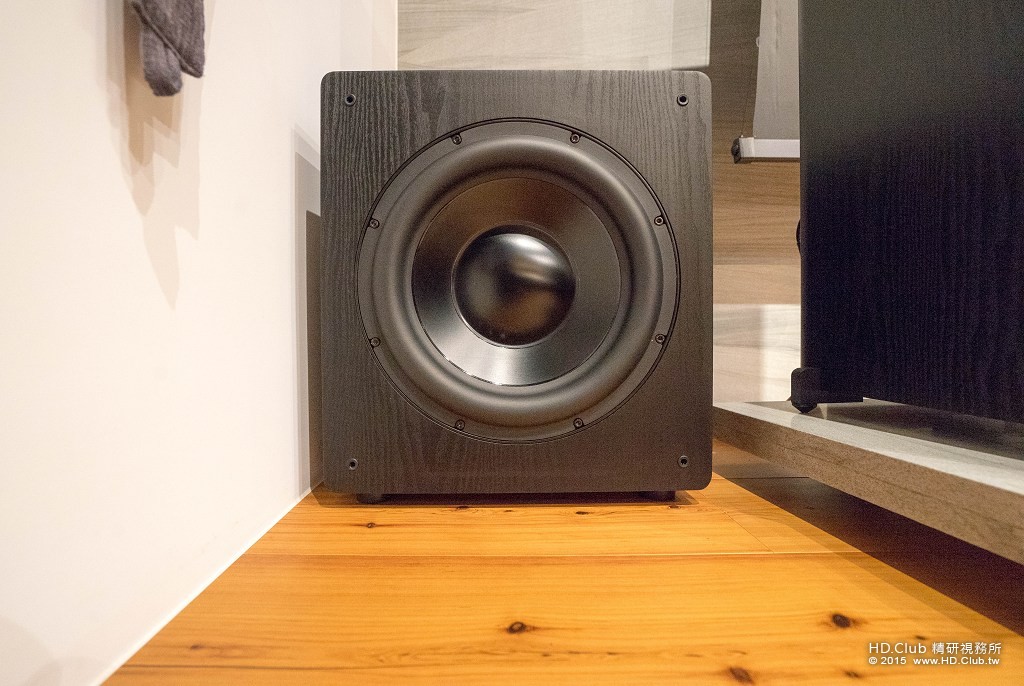

超低音 秦朝3112 PLUS
這是一顆非常強悍的小鋼砲。密閉式的設計、長衝程雙彈波的強力單體,就算碰到極大音壓及極低頻時都能輕髮應付。而所搭載的power為450瓦AB類,現在我們市面上看到標榜500瓦、600瓦甚至千瓦的超低音。絕大都是D類放大。D類放大的超低音可以使用最小的成本及最小的空間換得最大的能量及推力,所以大部份家庭劇院的大廠都愛用D類放大。而使用AB類的廠商相對已經慢慢減少了。但是AB類推出來的聲音真的不一樣,密度更高、聲道更扎實。而3112以入門機的價格却擁有高階機才有的EQ調整。在應付各種難以處理的空間!他更是如魚得水…..別看他小小的一顆而且是密閉式的設計。抖褲管、搖沙發、拳拳到肉他依舊面面俱到。

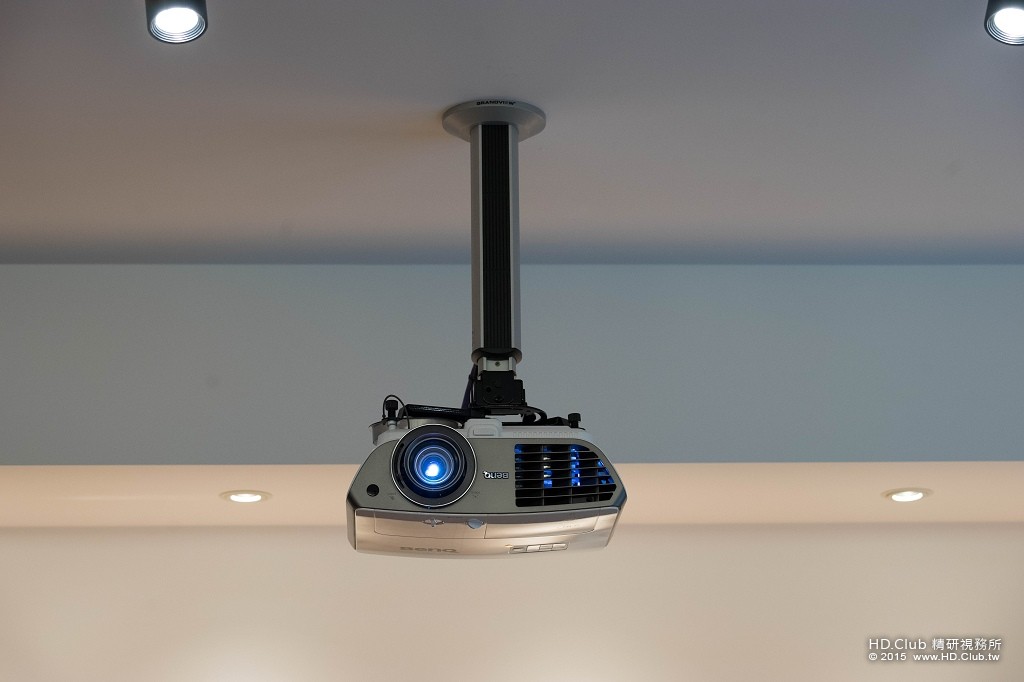

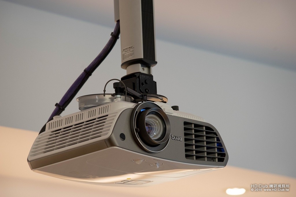

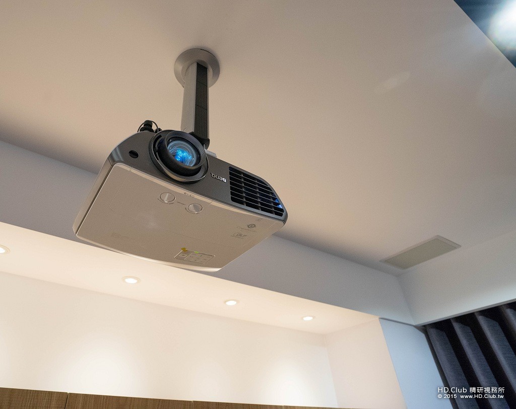

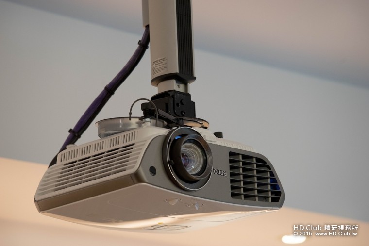

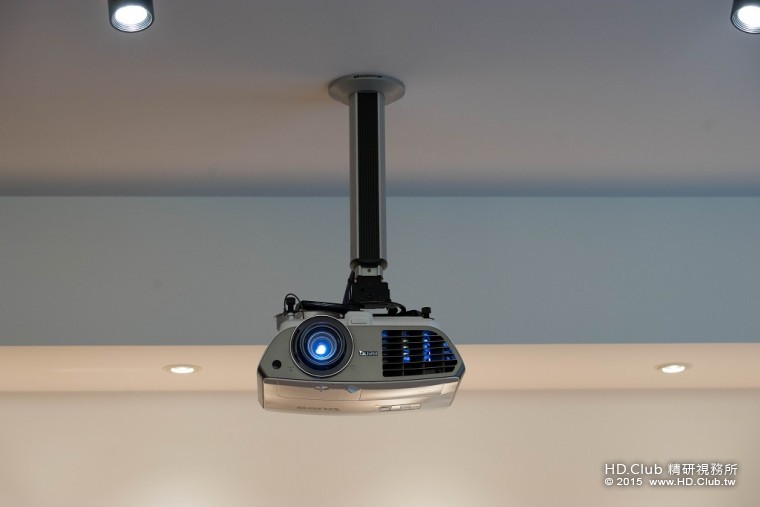

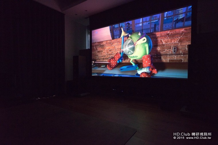

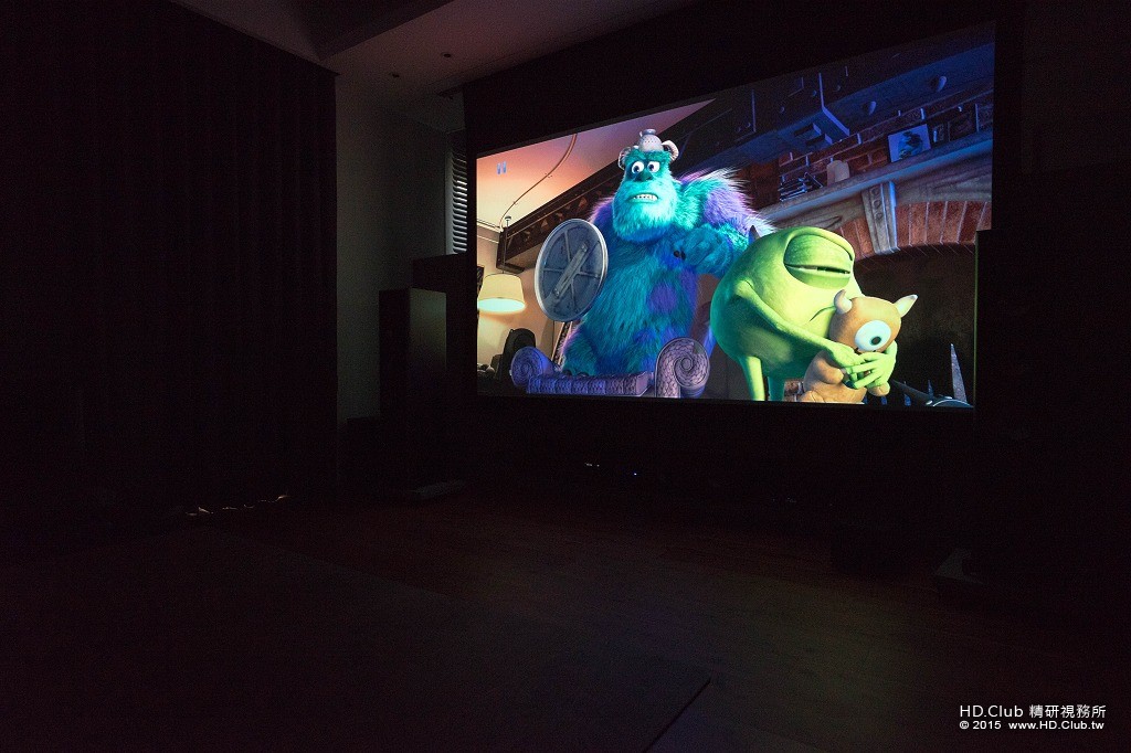

投影機 BENQ-W3000
W3000擁有著非常多的強大的功力,先不談畫質!Dc3晶片還有玻璃晶頭及六色色輪。我想這樣的組合有他一定的水準。我們檢視一下他的功能。變焦達1.6倍!以120吋來舉例:
一般的短焦機的投影機距離3米-3.9米。但是W3000從3米-4.9米都可以打到120吋。
以4萬多塊的投影機他還擁有動態補插的功能,讓我們在看球場、或是畫面速度快的影片時,能將細節表現的更清楚。
30度的側投功能,在非常多家庭中由於前置作業的規劃沒有考量到投影機。所以位置上可能只能放旁邊的小茶几或是旁邊的層板。這樣功能真的造福了非常多的家庭。
鏡頭位移的功能,這幾年不少入門的家用機已經將上下的鏡頭位移做進去了。但是左右鏡頭位移一直以來都是LCD陣營及高階機種才擁有的專利。但是benQ已經下放到5萬元內的機種。對於安裝上更是多了一層的便利性。

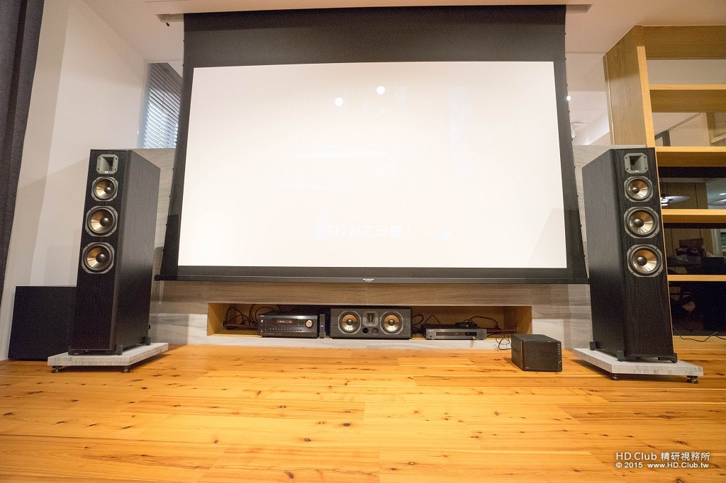

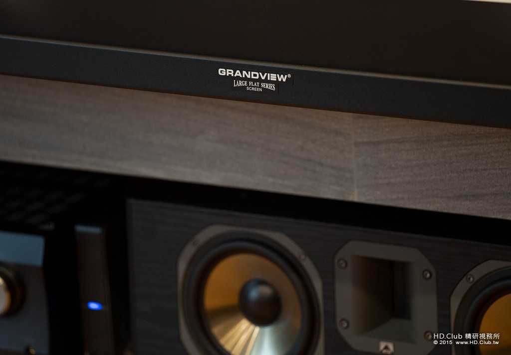

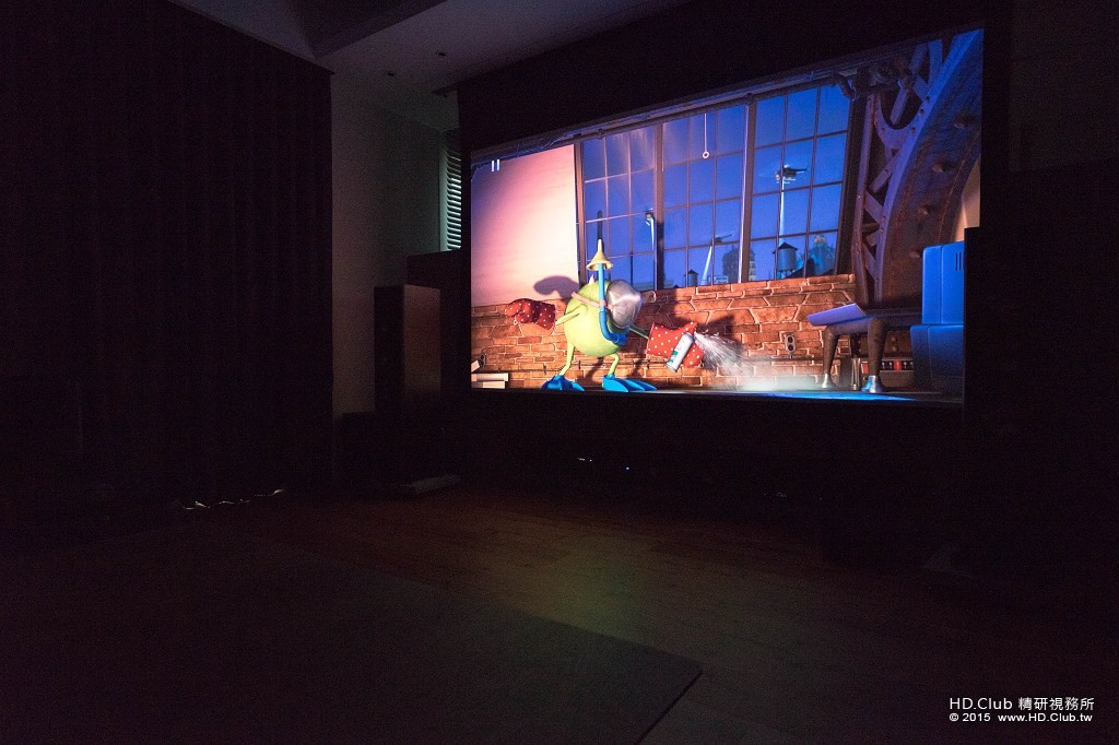

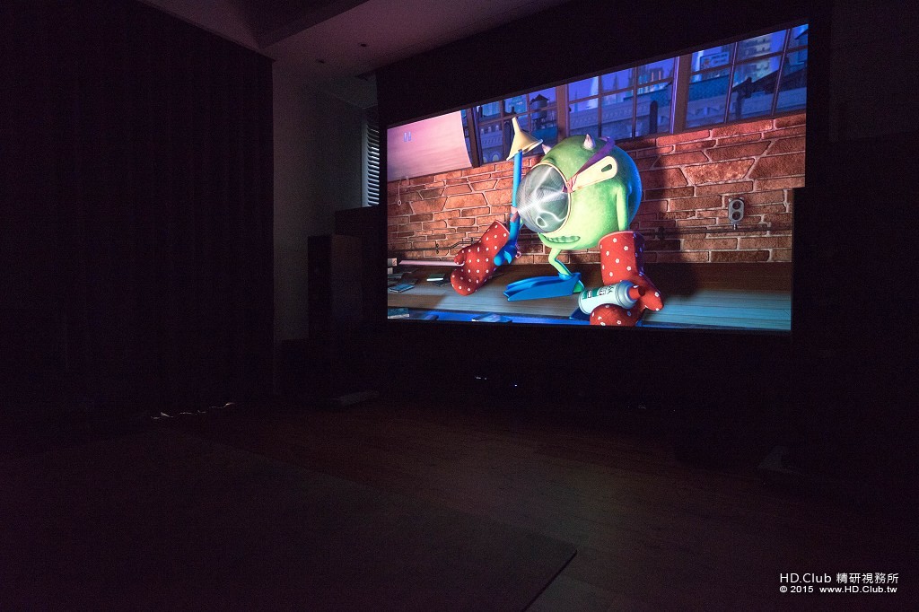

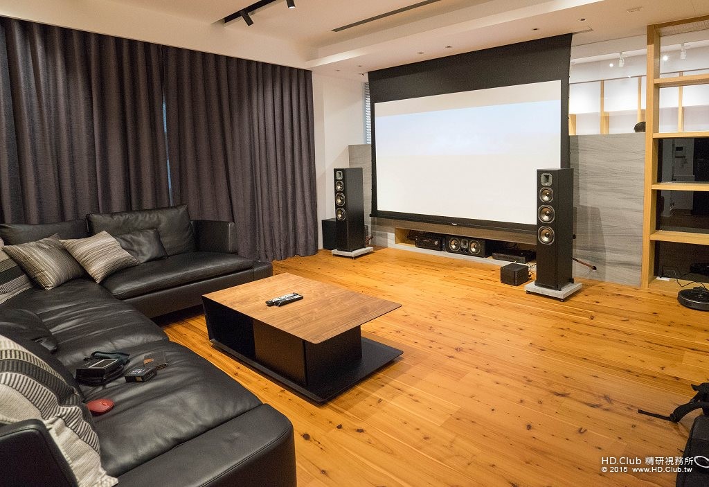

布幕 Grandview  cyber 120吋張力幕
近年來消費者漸漸對影像的品質要求變高,以往大部份的音響友都認為投影機要很貴投影效果才會好。其實近幾年來技術不斷進步,畫面好、夠細膩、已經是基本。現在大家要求的地方更多。不僅要夠清楚以外還要求畫面的純淨度、暗部細節、亮度細節、缺一不可。現在的投影機都不會太差。所以我們在環境的要求也要夠好、光害也要夠低。所有的條件到位時!我們須要的就是一張夠平整及夠細膩的布幕。而現在即將面臨4K到來的階段,我們對布幕的品質要求應該要比以往更高才對。4K的顆粒已經非常細膩,所以我們都在講!看4K除了畫面可以更大以外還要更近,就是能看到更精細的細節。但是投影機的解析度度已經非常高時,布幕是否能夠搭配有這樣的效果?當布幕的織紋比畫面的格數還粗時…..4K的解析度就破功了。
所以我們在布幕的選擇也是消費者的一大學問。小許一直強力的推薦Grandview的布幕,就是這個原因!不僅夠平整、白色夠精準以外。布幕上0織紋。所以就不會產生令我們頭痛的問題,像是輕則畫面不通透,重則產生莫耳紋這類等問題….。而且Grandview的布幕殼都特別的大!主要是他用的馬達為高品質的軸心馬達第一品牌Somfy。耐用度第一、穩定度也是第一。在安裝布幕時店家最擔心的就是布幕的維修,非常麻煩!有的還不能修。壞了就是報銷。所以選擇Grandview可以少掉這方面的煩腦、又可以得到高級的畫質。這真的讓我找不到”不選擇”Grandview的理由。為何要選擇張力幕?因為張力幕主要原理是利用布幕邊的兩條弧形張力線對彈性布提供側向的拉力而將布幕拉平避免皺折的產生。畫面夠平整畫質才會好。

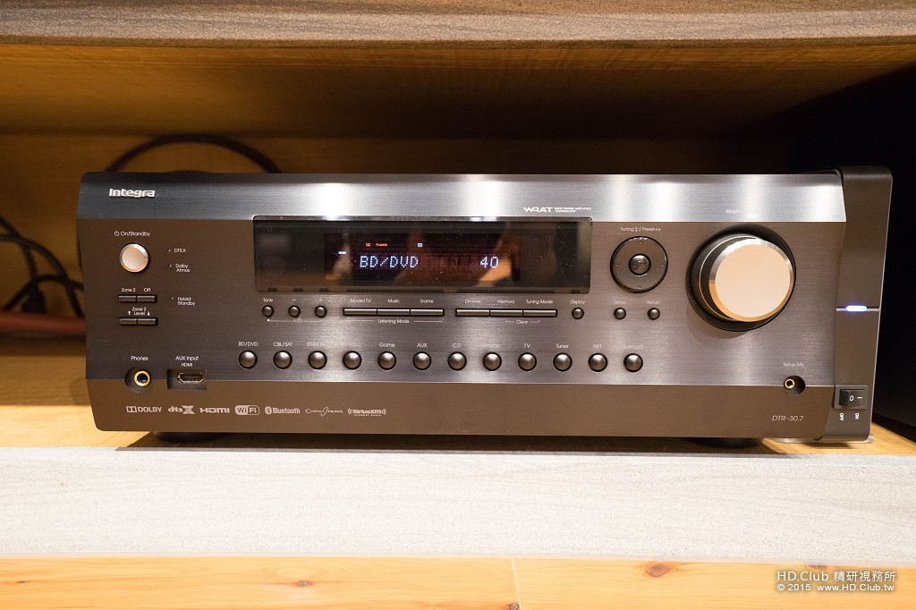

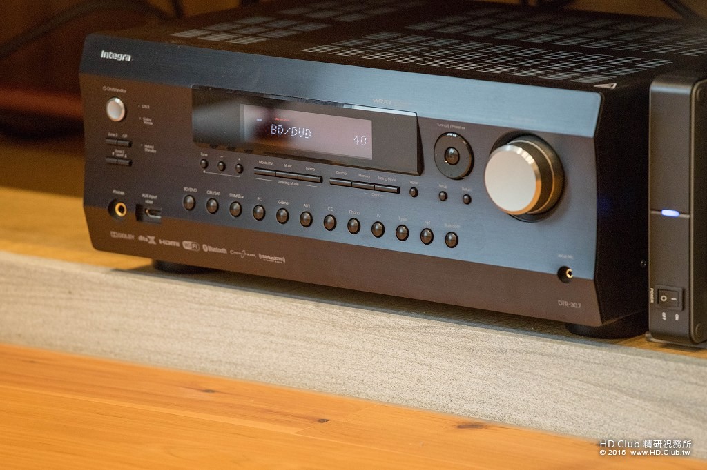

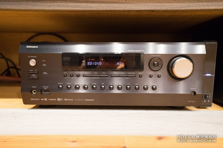

擴大機 integra 30.7
Integra小許認為他真的是一間非常有誠意的公司,提供了5年保固。而且在同價位要找到每一聲道都有pur out真的不容易。
擁洪醫師為何會選擇30.7?我們都知道這2年的規格一直在改,前2年不少人買了擴大機後馬上又推出了atmos。而dts陣營却還沒有動作,這時音響友都先將購入新機的動作先停止。而前二年atmos又並非每一台機器有,而且中高階機型才有。但是…..30.7却以入門機的姿態擁有atmos及dts.X而且還有全聲道的pre out。還有一般用家最喜歡的5年保固。

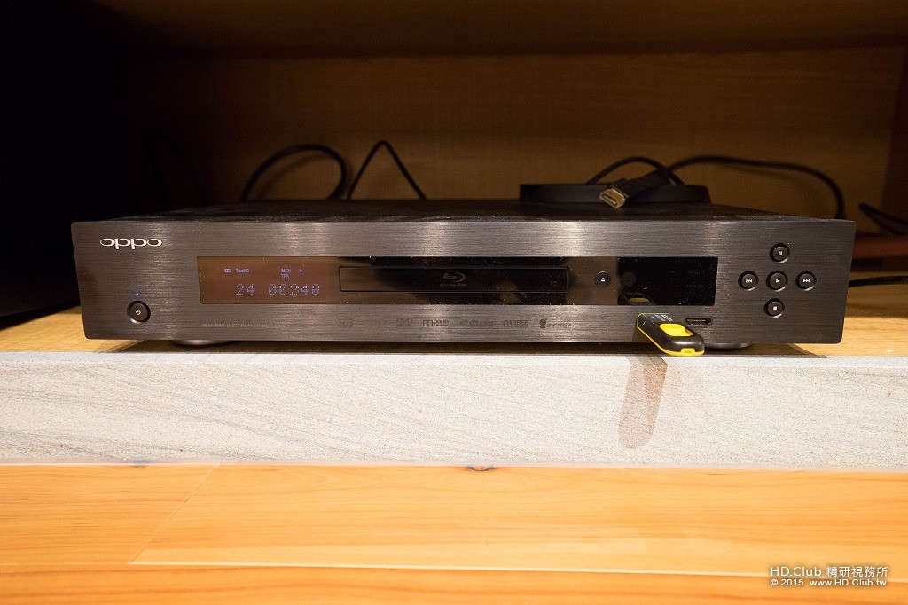

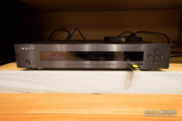

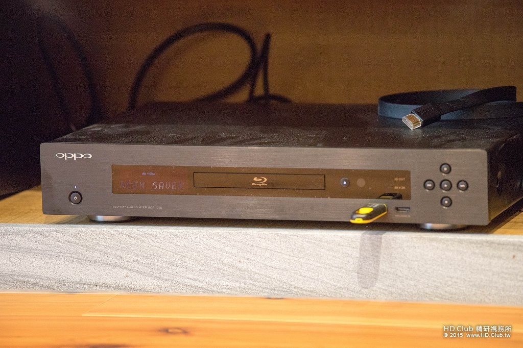

播放機 oppo 103d
103D除了是一台體質非常棒的藍光機以外。電源處理更是在同級產品之中算是非常實在。穩定乾淨的電壓使畫面與聲音的表現更平順自然。由於不少機器強調細節與低頻,造成人耳最敏感的中頻相對的弱不少,而oppo103d針對人耳最敏感的中頻部份做加強,讓人聲聽起來更舒服更厚實。我想這可能也是那麼多人喜歡將它拿來聽音樂的原因。

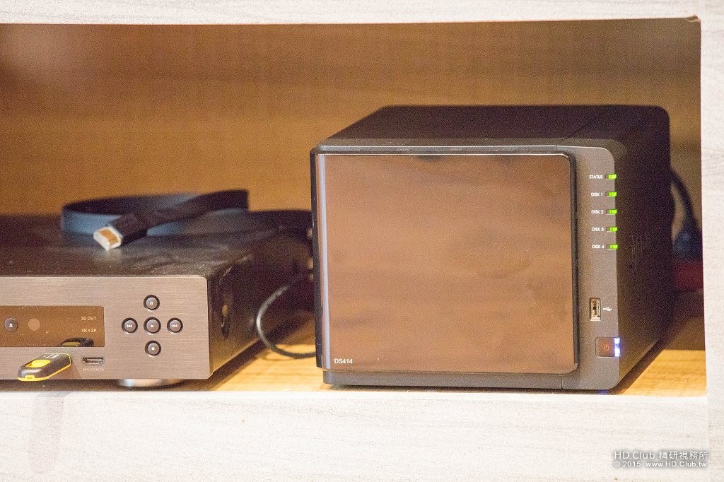

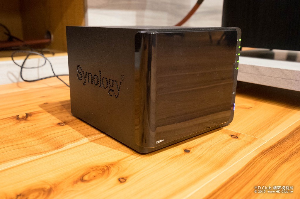

另外oppo靠著第三方強大的韌體,使其影音撥放的功力強化,可直接撥放BDMV及BD ISO檔,另外透過數位串流的功能撥放音樂、電影更是強化後的一大賣點。這項功能造福了非常多的玩家,也便利了"撥放"這檔事。Oppo還擁有自家研發的APP軟體,讓我們的視聽空間不再充滿著一支又一支的搖控器。而洪醫師當然不會放過這樣便利的功能,所以nas的配置也是少不了。

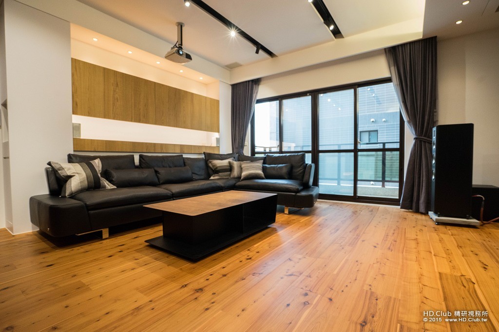

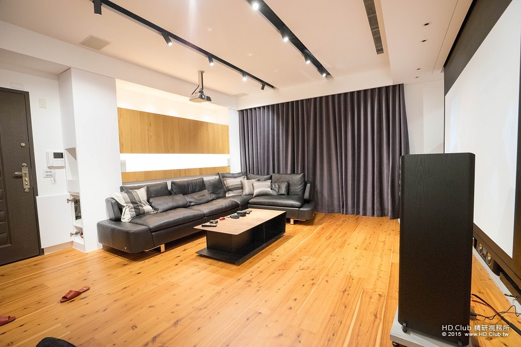

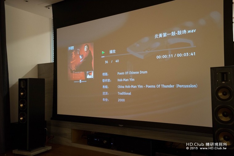

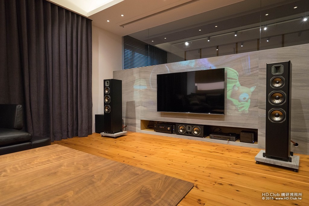

接下來小許進入調整的階段,首先小許先以純音樂人聲的部份先將主聲道的定位找出。人聲的定位非常重要!這時我們要確認喇叭線是否有接錯,如果喇叭線接錯。相位就會有問題、人聲的結像就不會扎實。會有種各唱各的問題。再來就是喇叭的擺位,由於在客廳的空間!優先的考量還是以動線為主。左邊是落地窗、右邊是開放空間。所以如果以對稱的方式來擺放,極有可能造成結像不置中。這時就要利用喇叭左右離背牆的距離、還有tone-in的角度來修正。初步聽起來人聲偏右、而且低頻不夠扎實。所以將喇叭往前調整了一些、tone-in的角度稍微內傾。將人聲置中的凝聚度找回、低頻離背牆遠一點。也可以將低頻的能量稍稍減弱一點。
中置的高低,為配合設計!所以將器材櫃設置在電視牆的最底下。為了讓人聲不會太低、不會太悶,所以在中置喇叭的揚角也有做調整、另外將音箱儘量往前,不然器材櫃會造成人聲過悶。

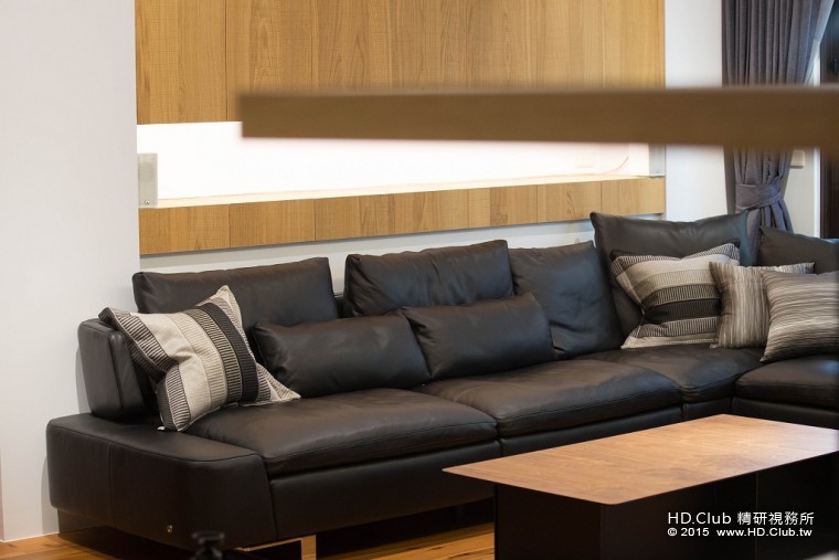

環繞喇叭由於在前置作業時,環繞聲道安排的位置在天花板上,但是天花板已經給天空聲道使用。所以我們只能將環繞聲道放在後櫃上。不過還好洪醫師的沙潑很寬,放在後櫃的兩側並不會有太近、太壓迫的問題。

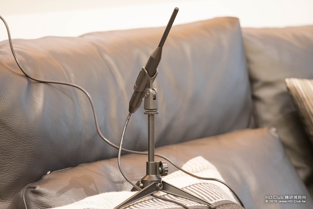

超低音的調整,除了基本的音壓、距離以外。最重要的就是相位的銜接!不少人以為相位用聽的,聽起來沒問題就完事。但是其實並不是那麼單純。小許建議超低音千萬不要放放在櫃體裡、不要放在台面上。這些都是造成效果差的臭蟲之一。超低音與主聲道的銜接其實可以很簡單的也可以很複雜,就看每一個人要求的效果。很多人都會說超低音放前面相位調0即可。但是我們換個方向想,主聲道喇叭的單體、音箱的設計與超低音絕對不相同。所以聲音到達聆聽位置會同步嗎?這時就須要靠相位想做銜接。小許去年的網聚中有教大家以最簡單的方式讓超低音與主聲道做銜接。雖然沒有辨法做到百分之百,但是百分之六十或七十是絕對沒有問題。由於教學過程比較繁鎖,所以不在網路上描述太多了。有興趣待下次網聚時一起交流道。由於3112有2組的EQ控制,經過簡單的儀器量測後我們知道在30hz這有一點點助波、60hz有一點點不足。所以小許利用了這2段的EQ將他修平。

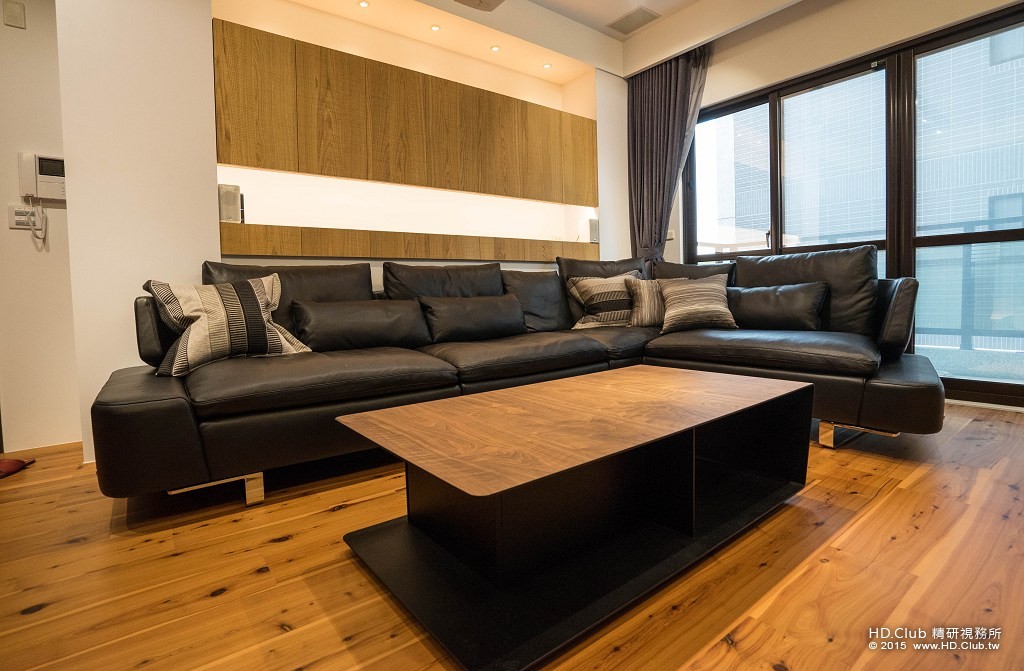

而裝潢設計的風格走簡約人文風。意颺室內設計總監-趙哥指出!為營造出業主的想法與風格,經過不斷的討論與修改後,希望室內儘量以簡約的線條、原木為原素做基礎。客廳主牆面,以半高的石材主牆與書房做區隔,巧妙的在半高牆上以透明玻璃做隔間,放大室內的空間感。而且又與書房的書櫃牆有了前後景的層次、空間的呼應。而這廚房+餐廳的空間更是令女主人愛不釋手。開放的餐廳空間融入公共區域,廚房與餐廳用4片鋁框玻璃金屬拉門,拉門上用半通透的玻璃。讓廚房形成光影牆,又能讓烹飪時的油煙予以阻隔!真的是非常棒的設計。

我也是用一樣的超低音,速度、能量、動態的延伸性非常棒。

這客廳設計的真好,最愛這種半高的電視牆,把空間延伸出去的感覺

木地板是澳洲檜木。觸感真的很棒,現場看~質感一流。
超低音在這麼大的空間還能虎虎生風,也令小許大吃一驚。
唯一規劃不完美的地方可能就是中置的高低略低、環繞沒佈好線~

布幕後面會漏光。如果能把這問題解決,畫質一定會更棒。
最近使用3112的人真多,看來台灣的市場上又有一匹黑馬出現了。

如果布幕後面的光線不強,且又沒直接照到布幕的話,以W3000的亮度來講,對色彩飽和度的影響應不至於太大。從照片看得出來,這是間重視居家機能的客廳,多少會在某些方面做出些許的妥協。
