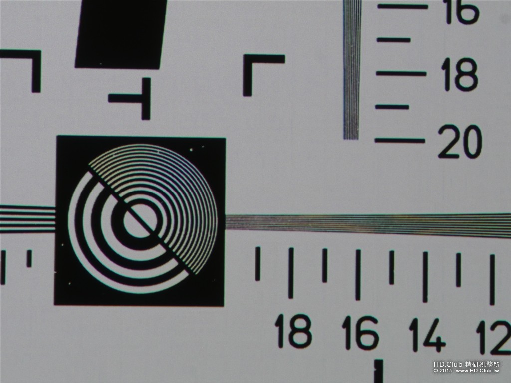

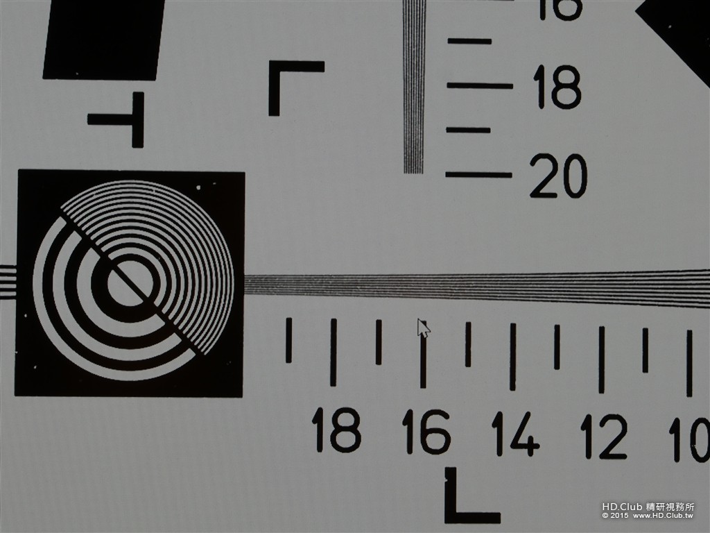

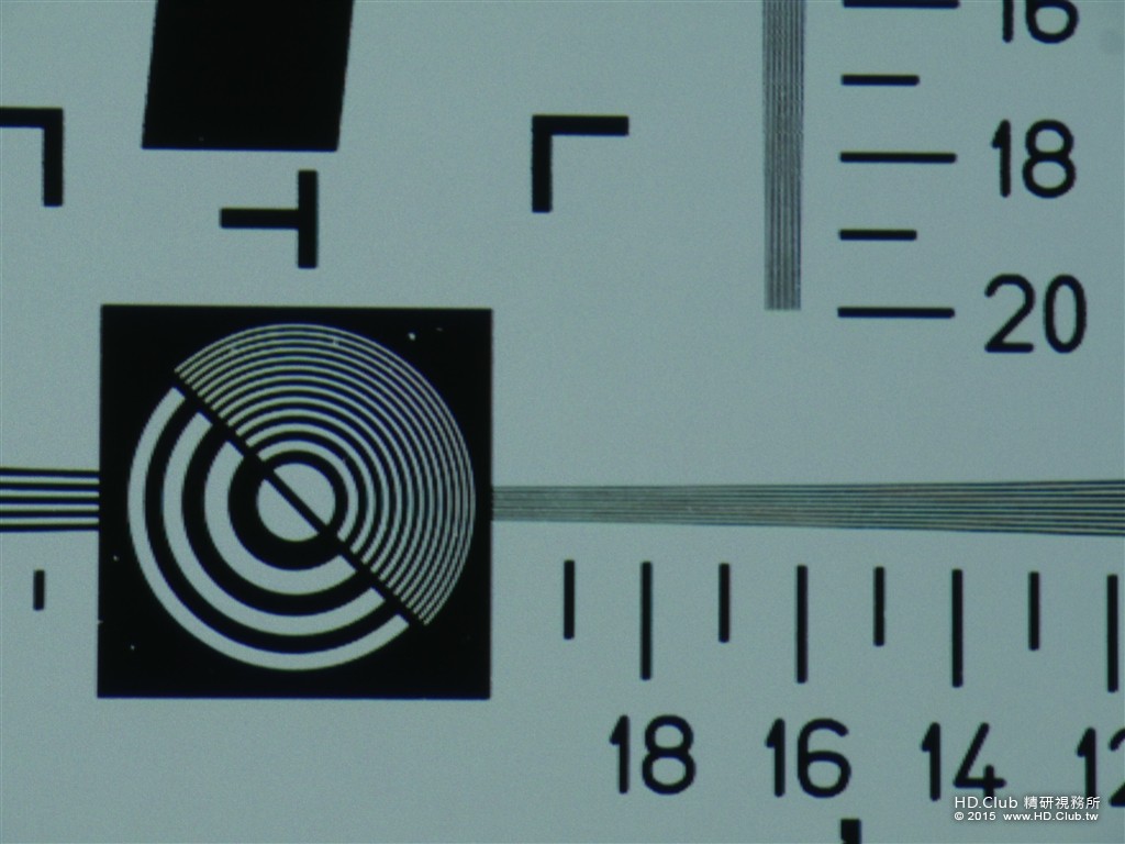

日本網友拍攝JVC DLA-X700投影機、JVC DLA-X750投影機、EIZO FlexScan EV3237 32吋4K螢幕的4K畫面比較照片。
訊源使用電腦,輸出4K/60p的測試圖形影片進行比對。
照片使用Panasonic 4K數位單眼DMC-GH4(4608×3456)進行拍攝,快門速度為1/10秒,ISO固定為400。
JVC DLA-X700投影機4K/60p畫面近照
JVC DLA-X750投影機4K/60p畫面近照
EIZO FlexScan EV3237顯示器4K/60p畫面近照
日本網友拍攝4K測試圖形的畫面近照,方便比較3台機器的垂直與水平解析度。
從前兩張照片可看出,X750的4K e-shift4同時改善了水平、垂直解析度,尤其是X750的垂直解析度,比X700進步很多。
X700的畫面,測垂直解析度的直線明顯是模糊的,不易區分各線條。
3台機器比較4K畫面解析度與銳利度的結果,EIZO的4K顯示器EV3237 理所當然地獲得第一,JVC投影機X750第二,JVC投影機X700第三。
但考量這是100吋的4K投影畫面對照32吋的4K顯示器畫面,X750 的4K解析度與銳利度算很有水準了,也讓挑剔的日本網友感到滿意。
後來,日本網友調整了X750的三板畫素對齊收斂,4K投影畫面的解析度與銳利度又提升了。
