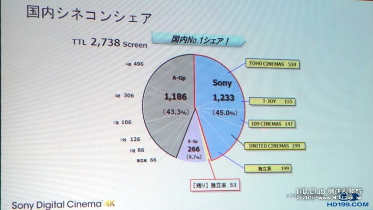

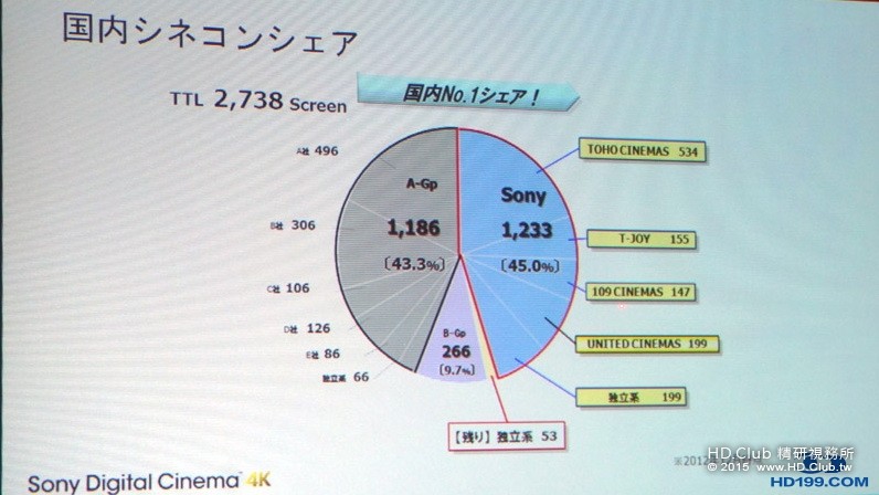

NHK技術研究所是日本國有電視台NHK下屬的研究機構,它所進行的是廣泛的技術推廣,不會支持在某個領域出現某廠家壟斷這種局面。廣電技術來說,SONY是全球多年來得廣電領域的老大,對任何廣電前瞻性的合作技術開發,在日本SONY從未有與NHK合作的歷史,NHK從來不會挑選佔比強勢方進行技術合作,因為那樣會助長日本國內某一技術行業更容易出現一家獨大的壟斷局面,這對於NHK這樣的國有背景的傳播機構來說是要有義務去避免的。
以日本國內的Digital-Cinema數碼影院佔比來說,2013年時的統計結果,日本國內總共有2738個數字銀幕,其中SONY的4K-SXRD佔比達到了:1233個(佔全日本總數的45% ,這是2013年的數據,目前的佔比已經超過5成)。而同樣是LCoS技術的D-ILA至今為止還未有應用於真正的DCI數碼影院的機會,對於像NHK這種國有的“日本放送協會” 公共傳播媒介的下屬研究所,自然不會助長日本某技術領域的資源過多集中在某一家商社的手中。
這種現像不僅出現在投影機領域,其它的廣電技術:攝像機、顯示監視器等等的合作技術開發,SONY從未有和NHK合作過。

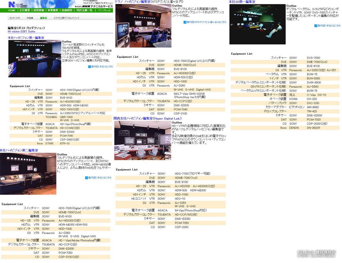

發表於 2016-1-12 12:17:59 | 顯示全部樓層
mason huang 發表於 2016-1-12 10:57
NHK真不識貨,應該找SONY合作開發8K才對!!
若往更深層的實際應用領域去探討的話,雖然歷史上某技術推廣階段,NHK技研沒有和SONY合作的歷史,但NHK放送局本身其真正制、播的廣電設備依然80%是由SONY提供的。換句話說,技術推廣我有義務避免出現技術壟斷的局面,但真到自個兒掏腰包購買設備了,那我當然還是選市場認可度最高、真正佔有主流趨勢的品牌的產品。

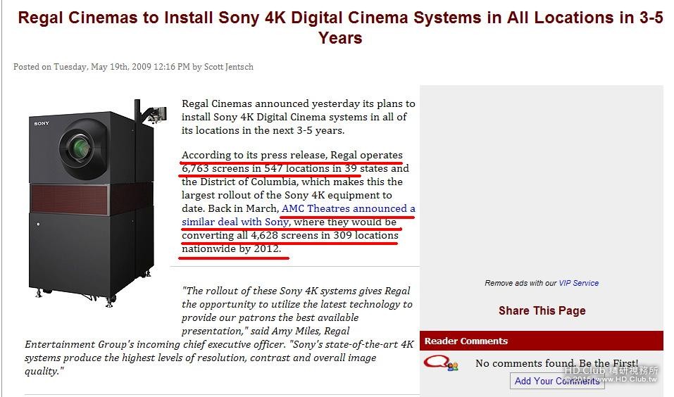

另外早在2009年的時候,SONY就拿下了北美地區最大的兩個連鎖影院的,有史以來數碼影院安裝的一次性最大訂單。
分別是全球最大的連鎖影院Regal Cinemas,在它整個北美地區的39個州547個電影院的總共6,763塊銀幕,全部安裝SONY的4K-SXRD放映系統。
另外北美排名前兩名的院線中的另一家 AMC Theatres ,截止到2012年,在它的309個電影院的4,628塊銀幕全部安裝了SONY的4K-SXRD。
光這兩筆訂單, 在整個北美地區就一下安裝了超過10,000台4K-SXRD放映機。
具體內容​​這裡:http://www.bigscreen.com/journal.php?id=1515
所以商用產品,最大的需求量就在商業數碼影院,這塊大頭你抓不住,其它都白搭!而JVC的D-ILA,恰恰因為亮度上不達標,所以始終不得法能進入這個最大的需求市場。

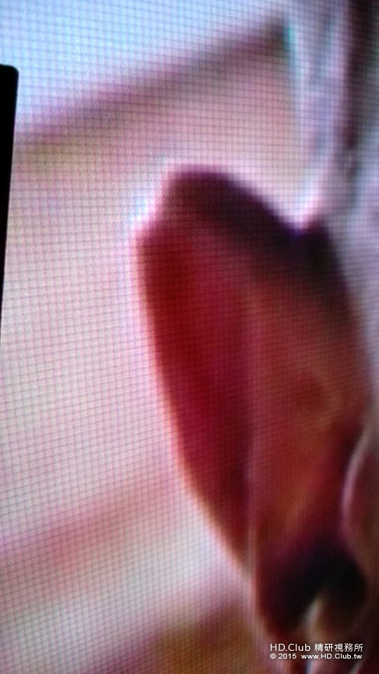

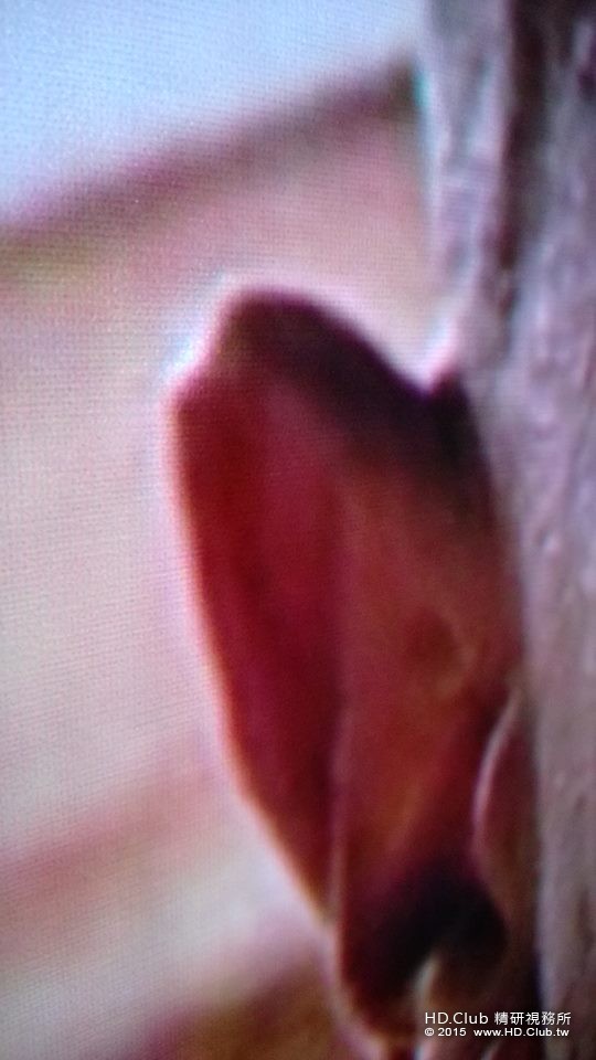

我這裡有2張老照片, 是 X70 開啟跟關閉 e-shift 對 1080P 影片造成的差異, 最明顯的晶格效應消失了, 明暗漸層的階調也比較平順.
e-shift 對 1080P 影片還是有一定的正向作用.
關閉 e-shift
關閉 e-shift
開啟 e-shift
開啟 e-shift

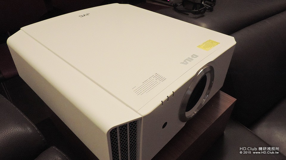

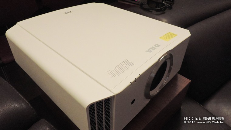

再補一篇有關X550R的新體驗文。
距離上次在阿比視聽室觀看JVC X550R之後,又匆匆過了近九個多月,
最近阿比因為要測試一台4K多媒體播放機(Egreat A10)跟
今天(105/12/8)要在台正式上市的台灣第一台真正由總代理引進的UHD BD播放機,
OPPO UHD-203藍光播放機,於是這台白色版的X550R(型號為X5000W),又再度來到阿比家裡。
上次借來的X5000在觀看時,其實對它的印象就還不錯了,沒想到此次一開機觀看,真正阿比又吃了一大驚!
前一次的體驗文(寫在第一頁6F),曾經提到過X550R畫質雖在這價位帶中的4K對應的投影機中屬於CP值超高的首選機種,
但若是預算有達25萬,當然是選對比值表現至少好上2~3成表現的X750R,
這也是因為X750R同樣在阿比視聽室待過一個禮拜,而那一個禮拜裡,X750他的優異畫面表現一值讓阿比念念不忘,
即使以價位比來說,X550R(X5000W)還便宜個十萬,但以絕對畫面的表現來說,X750的確會讓阿比有種曾經滄海難為田的感受。。。
之後,我曾經私下將此感受與同樣是X550R用家的RAFEEL兄討論,他的答案倒令我有點意外,
他說我當初2月時拿來借看的是展示樣機,後來他購入的是量產機,兩台之間的表現有很長足的進步唷,
而且二月那台樣機(?)那時候對應HDR還有一些小缺點,後來韌體升級後,在對應HDR的表現也有進化了。
老實說,我一開始也有些懷疑兩者之是否真的有哪裡不同,至少我並未得到其他資料的證實兩者之間有何差異,
再來當時阿比手上也沒有可真實對應、輸出HDR的播放機,對於HDR的表現是否真的有進步也不得而知了。
這段期間又遇到fred兄也提到他兩度因辦活動借來此台X5000R,第一次跟近期借的那次,兩次的畫面表現差異頗大,
他詢問過羽傑貿易的蔡經理,他的說法是這台X550R是更換過新的機板(所謂的量產機機板)。
也因為這個原因,阿比決定再跟他借來一次做確認,因為沒法確認是很不安心的。。。
當天晚上約10點把JVC X5000W拿回來並架設好,又再花了近一個小時的時間做三版匯聚,
因為跑過自動校色的步驟了,所以只在針對阿比環境做了一些畫面的細調,
結果當開始放影片觀看後,跟本停不下來,不斷的將手上熟悉的片段翻出來重新看一遍,
一直看到半夜兩點,要不是隔天要上班,真的不想關機!!!
我的結論是:與之前相比,像是完全兩台不同的機器,不論畫面的立體感、景深、對比甚至是光照的耀眼感完全大幅提升!!
之前我在觀看X550R(X5000W)時,有注意到他的面板真實對比是比當時阿比家現役的X3略低10000,是40000:1,
而兩台真實觀看比較時,因為X550R的亮度高出X3許多,所以再對比;尤其是底黑方面似乎沒有X3表現得那麼黑,
這也是之前會產生讓我先看過X750R在看過X550R之後,會有種回不去的感嘆。。。
然而這次X550R(5000W)的表現,完全讓我眼睛被狠狠的揉了好幾下!!
基本上它黑位的底黑表現,已經幾乎讓我忘了之前念念不忘的X750R,
當然X750R還是比X550R棒,但已經兩者之間差距的車身距離已經拉的非常之近了!!
觀看其深邃、沉穩的暗部階調,外加亮景的表現;尤其是表現以往JVC投影機最難表現的帶點螢光的材質色彩都非常的棒!
當放映LG國王下棋的HDR DEMO檔案時,那亮到耀眼的光亮到那如墨色的深邃底黑,完全展現出HDR的高動態範圍的特色!!
這片段會讓人忍不住一次又一次的播放來看,而色彩階調豐富極富電影味的表現當然也是JVC向來對於市場上競品的優勢、
對於這樣的畫質表現;對應到他15萬不到的身價,根本是這價位帶的畫面王者!
最近有機會看了相同價位帶的BenQ W11000的畫面,X550R唯一小輸它的只有畫面的銳利度,當然這是單板DLP的強項,
即使是真實4K面板的SONY VW520ES也佔不到他的便宜,但是相信我,阿比目前視聽室銀幕為120吋,
座位位置為3米距離觀看,差不多是2H的距離觀賞,這樣的觀賞距離算是近了,但仍能充分感受到X550R在4K的細緻表現,這點絕對是驗收的過的!
比對於今年年初寫過的JVC D-LA X750R的結論,我想我可以再次給他毫不保留的推薦,若不是今年阿比的音響器材預算已經完全透支(其實是超支。。)
連阿比都快失去理智先衝為快了!因為若要等至少要兩至三年後才可能會有JVC真實4K面板的下放到此價位的機種,那麼阿比的AV音響生涯可能又會失去許多樂趣了!
畢竟若要在於此價位帶要找到一台畫面質感與整體表現加總後,會比X550R更全面的機種,阿比認為現階段是不存在的!
以下是用ASUS手機直接拍攝,只做切圖,完全未做任何調整,這是X550R在對應HDR時的實拍畫面,當然實際畫面還好上許多、許多。
