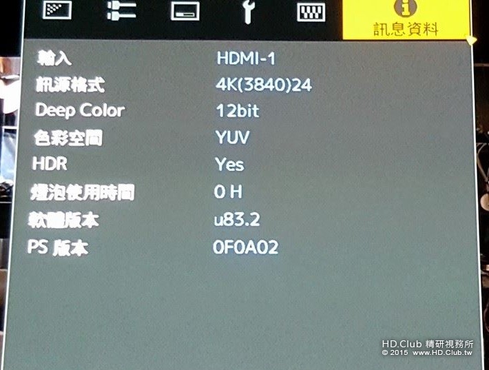

您好
HDR 開啟與否可以到JVC 投影機選單最後一頁的訊息中看到,若接上HDR訊號會顯示HDR Yes
目前試過少年Pi,天地王者,JVC 及 三星HDR Demo片等等有HDR的檔案,看的出來檔案有HDR的效果(我手上有Samsung K8500以及這兩部4KUHD藍光,對比起來無差異~),但是播放這幾個檔案時,JVC投影機選單上面不會顯示"HDR Yes" 所以猜測Youtube抓下來的檔案應該也是如此。

HDR的DEMO影片,建議下載站長提供的4K UHD (HDR)電影預告片來檢視。
[討論] 4K UHD (HDR)電影預告片實際檢測下載
共兩段影片,分別是《出埃及記:天地王者》及《少年Pi的奇幻漂流》。
當JVC X950/750/550投影機收到播放機的HDR控制訊號時,會在選單的訊息資料顯示 HDR Yes,
伽瑪(Gamma)也會自動切換為HDR專用的Gamma D。
小弟測試過三台播放機,分別是Samsung 4K BD播放機UBD-K8500、Panasonic 4K BD錄放影機DMR-UBZ1、
Nvidia多媒體播放機 Shield Android TV,分別播放《出埃及記:天地王者》及《少年Pi的奇幻漂流》的4K HDR DEMO影片。
X550連接UBD-K8500與DMR-UBZ1,播放這兩段影片時,會在選單的訊息資料顯示 HDR Yes,並自動切換為Gamma D。
連接Nvidia Shield Android TV(3.1版韌體),播放這兩段影片時,不會顯示 HDR Yes的訊息,但比對DEMO影片跟4K BD版的畫面,看得出來投影機的HDR有開啟,只是必須自己手動切換成Gamma D,才能得到正確的光影效果。
小弟推測目前Nvidia Shield Android TV的HDMI,未能正確送出HDR的控制訊號,導致必須手動切換投影機的Gamma來對應。
您如果想測試4K HDR影片的效果,個人比較推薦使用4K BD播放機。
以上是小弟的測試心得,提供您參考看看。
