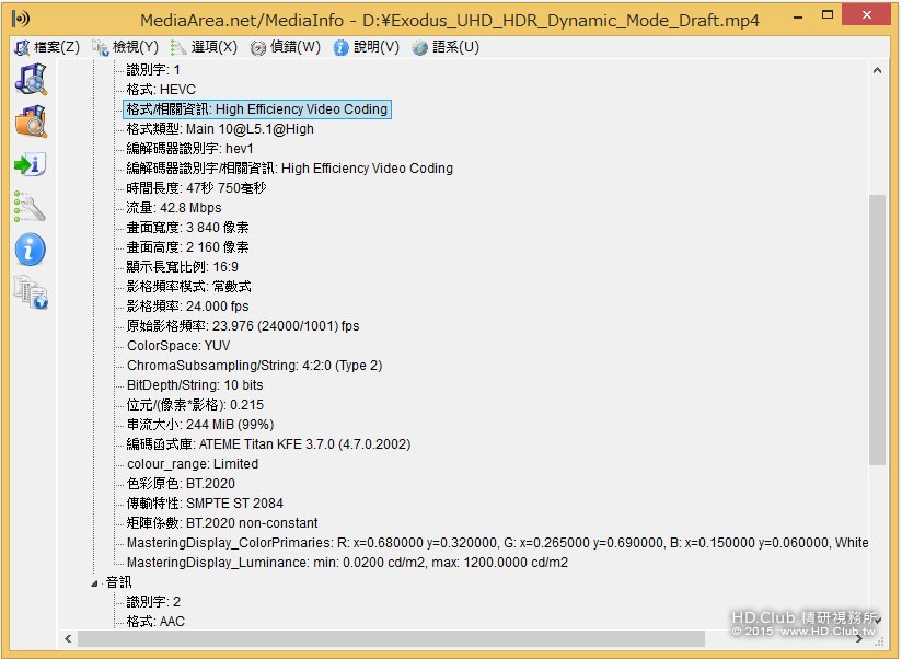

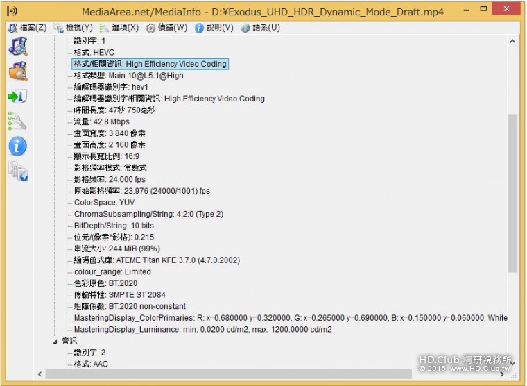

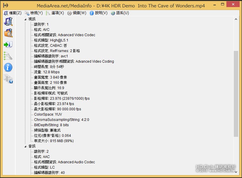

小弟沒有看過太多YouTube上的4K影片,主要是看4K BD及4K衛星節目。
YouTube上不少名稱有HDR的4K影片,實際內容並非HDR格式與BT.2020色域,只是一般的4K SDR影片。
個人看從網路上下載的4K影片,會使用MediaInfo檢視影片的格式。
《出埃及記:天地王者》Exodus_UHD_HDR_Dynamic_Mode_Draft的影片格式
影片是HDR格式(SMPTE ST 2084、有亮度等相關資訊)與BT.2020色域。
4K HDR Demo Into The Cave of Wonders的影片格式
影片並非HDR格式與BT.2020色域。
如果播放機能正確送出HDR的控制訊號,如Samsung的UBD-K8500、Panasonic的DMR-UBZ1與DMP-UB900。
比較簡單的HDR辨別方式,是在播放影片時,去看投影機選單的訊息資料是否出現HDR Yes的字樣。
如果用「Gamma D」與「BT.2020」的設定觀賞網路上的4K影片,顏色看起來不自然,覺得怪怪的,
將Gamma切換成「正常」,色彩配置切換成「標準」試試看。

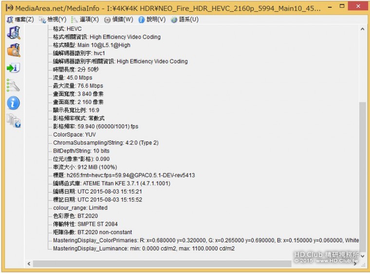

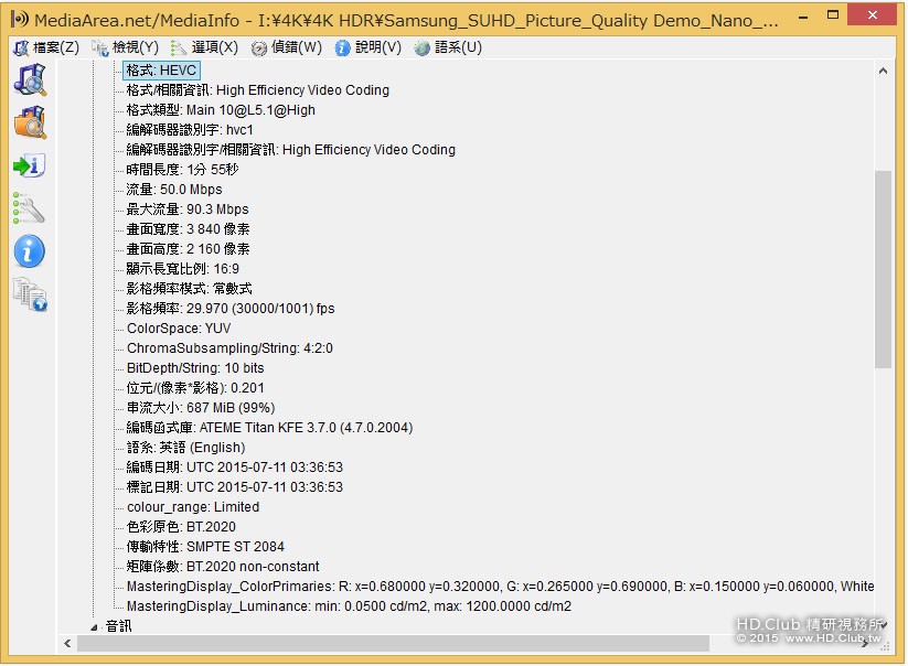

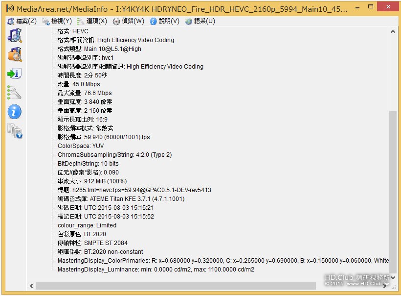

個人推測是影片格式的問題。
JVC X950R/X750R/X550R支援的HDR格式為開放式的HDR10,SONY的VW5000ES/VW520ES/VW320ES也是。
目前發售的4K BD播放機(Panasonic、Samsung、Philips),及4K藍光片都是支援HDR10。
CEA (Consumer Electronics Association) 規範要符合以下的條件才算支援 HDR10:
  • EOTF: SMPTE ST 2084
  • Color Sub-sampling: 4:2:0 (for compressed video sources)
  • Bit Depth: 10 bit
  • Color Primaries: ITU-R BT.2020
  • Metadata: SMPTE ST 2086, MaxFALL, MaxCLL
JVC投影機HDR專用的Gamma D,採用PQ曲線(Perceptual Quantizer Curve),符合SMPTE Standard 2084規範。
目前測過有正確HDR效果的影片都是H.265(HEVC)格式,用Mediainfo可以看到10 bit、BT.2020、Metadata等相關資訊,
印象中YouTube的影片格式是支援H.264及VP9,尚未支援H.265格式。
FOX的HDR影片
Samsung的HDR影片
4K HDR Demo Into The Cave of Wonders的影片,上傳YouTube前的原始格式不得而知。
但從網路上下載的影片,用MediaInfo檢視,格式為H.264(AVC)、8bit,看不到有HDR與BT.2020的相關資訊,
投影機也不會顯示HDR Yes的訊息 。
http://demo-uhd3d.com/fiche.php?cat=uhd&id=66
這裡有提到這個檔案並非HDR格式。
Please note : this video was shot in HDR, but file himself is not in HDR !
個人猜測上傳的影片,YouTube會進行轉換,導致影片格式改變。
如下面這段H.265(HEVC)的4K影片,YouTube上的影片格式是H.264(AVC),
從mega空間下載的完整原始檔案才是H.265格式。
下載的HDR影片如果格式錯誤,沒有符合HDR的規範,觀賞時感覺畫面顏色怪怪的,除非找到原本正確格式的檔案,
不然應該無解,只能選一組看起來比較正常的畫質設定來觀賞。
個人不建議用YouTube上的影片來測試HDR的效果。
