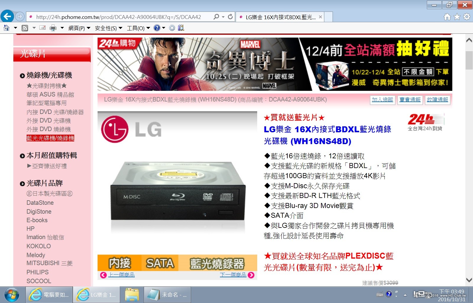

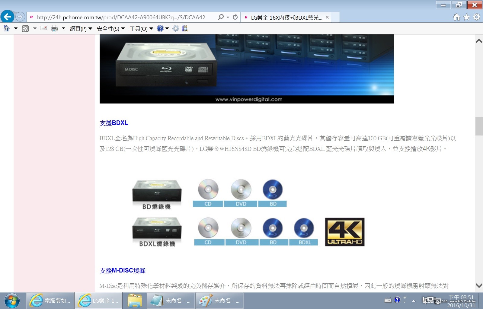

目前台灣網購通路上,可以找到的LG藍光燒錄機,有標明可以讀取4K UHD的,就只找到 LG WH16NS48D!
我沒有親自試過,所以不確定是否真的能夠讀取,我只是有個小疑問...如果這機器真的能夠讀到 4K UHD BD藍光片的內容,那把這機器與支援4K撥放的多媒體機器連結,這樣是否就能夠當成一部 4K UHD BD藍光播放機?
以上不負責任亂想的!勿怪!
發表於 2016-11-2 01:31:31 | 顯示全部樓層
LG WH16NS48D  讀取UHD.........失敗@@ >>>>2014
 樓主| 發表於 2016-11-8 17:40:28 | 顯示全部樓層
pin0519 發表於 2016-11-2 01:31
有資訊說, 最新的LG 藍光光碟機, 就 OK OK!
