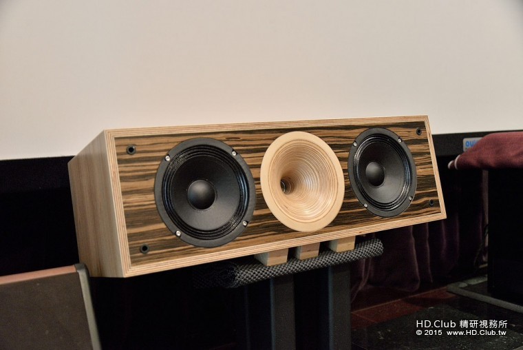

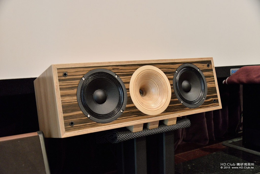

如果你喜歡號角,我認為要找有號角驅動器的雷爾斯的非常不錯。
可以參考阿比大的分享:
http://www.hd.club.tw/thread-205137-1-1.html

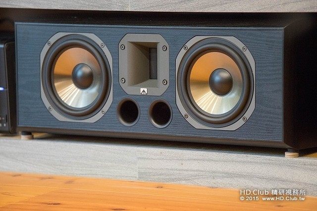

也可以參考XTZ 的95.33中央,鋁絲帶高音。
兩款都在您的預算內。
