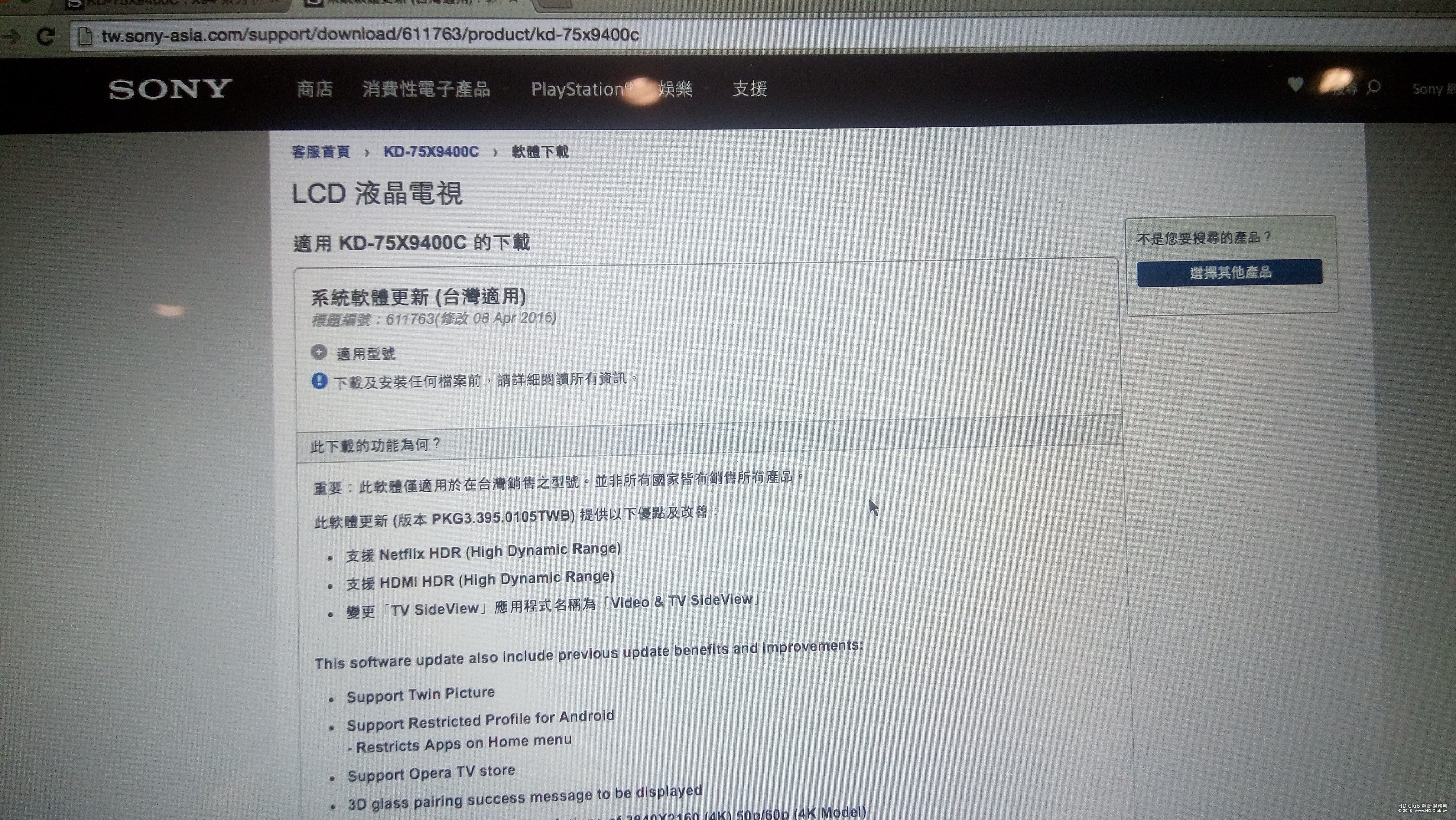

以下內容為網站資訊:
重要:此軟體僅適用於在台灣銷售之型號。並非所有國家皆有銷售所有產品。
此軟體更新 (版本 PKG3.395.0105TWB) 提供以下優點及改善:
  • 支援 Netflix HDR (High Dynamic Range)
  • 支援 HDMI HDR (High Dynamic Range)
  • 變更「TV SideView」應用程式名稱為「Video & TV SideView」

sony台灣官網
https://tw.sony-asia.com/support/download/611763/product/kd-75x9400c

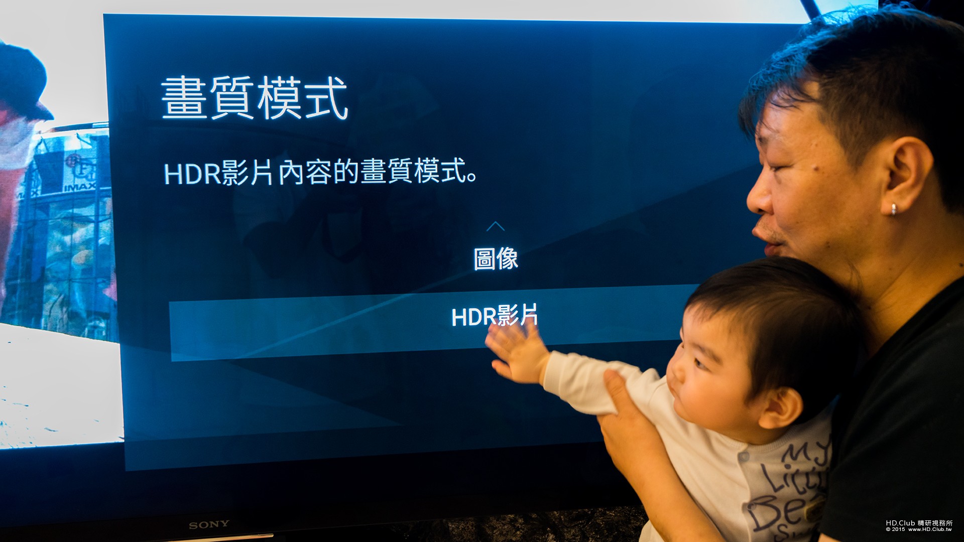

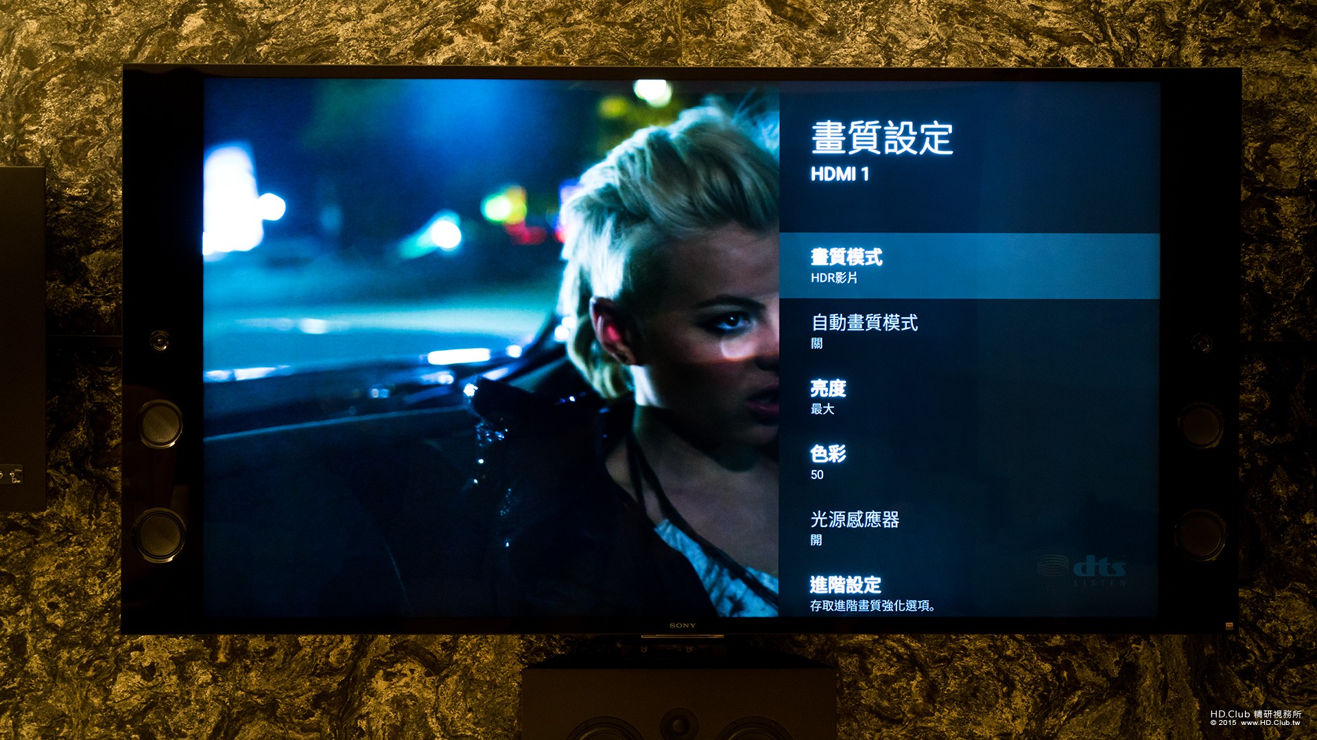

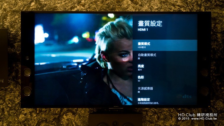

經過30分鐘的更新之後,電視會自動重新啟動,確定有了HDR的模式了。
不過也納悶著為什麼電視的HDR選項無法像Sony VW-520投影機的選項有Auto/on/off的功能。

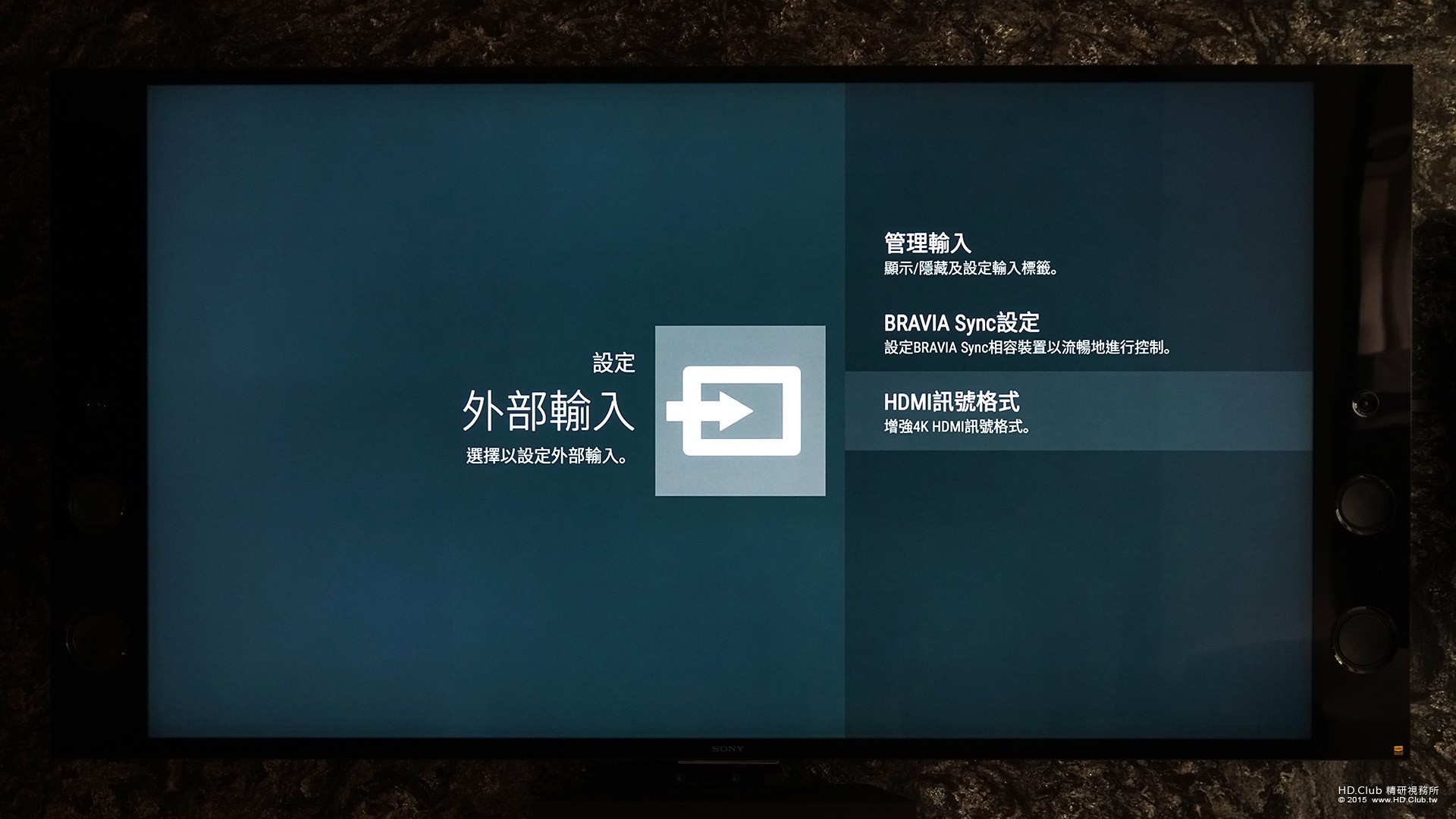

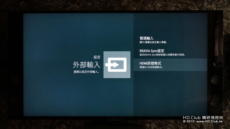

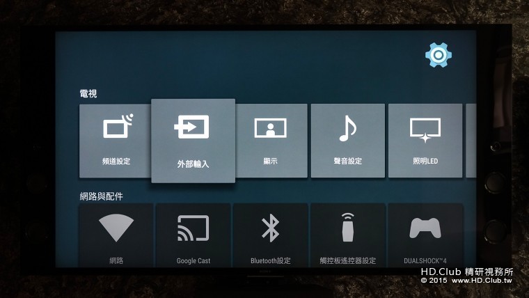

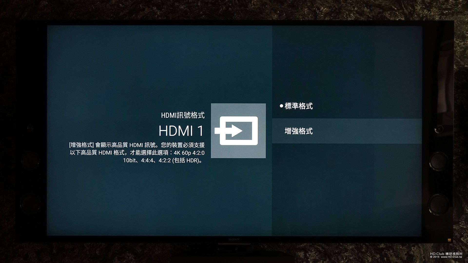

首先要先回到首頁的最底下的設定選項中,點選進入設定畫面選擇"外部輸入"

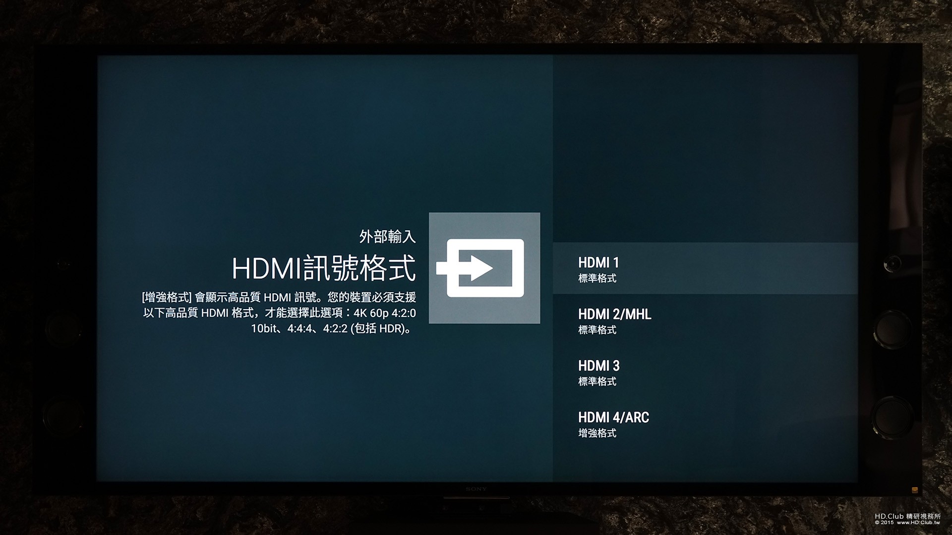

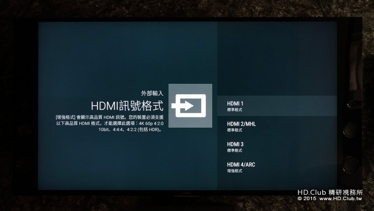

接著選定HDMI訊格式

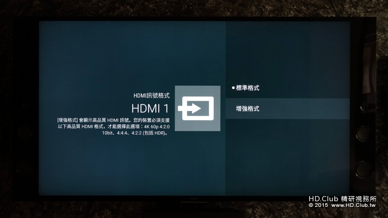

點選進來之後就可以看到"增強格式"的說明了

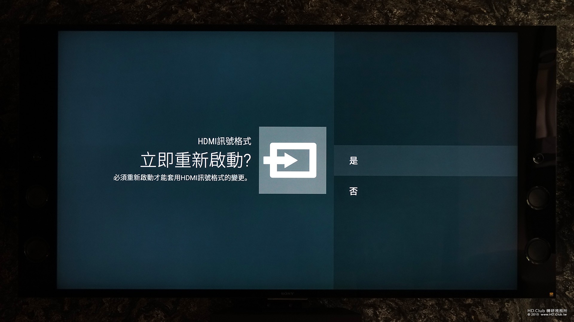

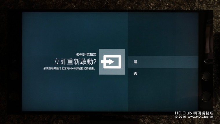

確認之後,接下來就是要讓電視重新啟動了。

(此問題已經解決,更新於一樓)
台規 Sony BRAVIA KD-75X9400C 4K電視升級過後,還是無法正確辨識到4K藍光送出的HDR,這個問題我會反映給sony,了解一下原因。我書房另外有一部 Sony VW520 4K投影機,就可以自動啟動HDR。
