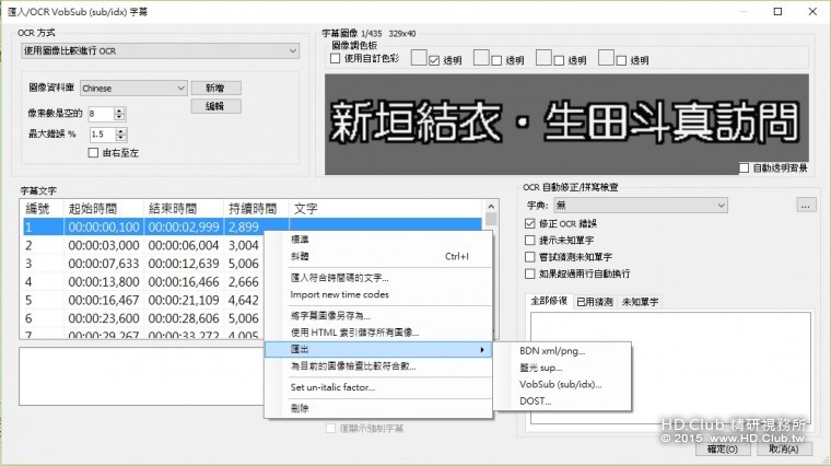

 樓主| 發表於 2016-4-28 14:39:16 | 顯示全部樓層
wb2013 發表於 2016-4-26 22:44
VSRip和VobSub Configure抽取字幕的原理我猜應該是一樣的
只要我用VSRip抽取字幕失敗
用VobSub Configure ...
如果DVD只有一條字幕的話,我之前有研究過,還是可以用Subtitle Edit抽取:如圖所示,進入OCR的畫面後,對字幕窗口按右鍵→匯出→VobSub (sub/idx) 即可
給各位大大參考^^
發表於 2016-4-28 15:12:43 | 顯示全部樓層
謝謝!
這招學起來了
下次遇到此狀況會試看看
