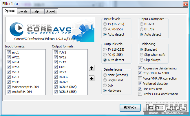

CoreAVC H.264 Video Codec - Version 1.9.5.0 (20090316)
- Add: NVIDIA CUDA accelerated decoding for interlaced streams (MBAFF and PAFF)
- Add: Input stream colorspace override options
- Fix: CUDA matrix handling and DPB management improvements
- Fix: SEI messages were sometimes discarded
- Fix: Seeking problems with Canon HF100 streams
- Fix: Use faster asynchronous memory transfers between CPU<->GPU for CUDA
ps:本版似乎對1080i的source有支援, 用捲軸移動也不會看到色塊
[ 本帖最後由 Pepsi 於 2009-3-18 11:34 編輯 ]

請問一下:
1. 聽說CoreAVC若是搭配KMPlayer播放H.264的影片,一定要使用「高速模式」才會起作用,這是真的嗎?
2. 在高速模式下,是否支援硬體加速?
發表於 2009-4-11 13:36:48 | 顯示全部樓層
原帖由 rabbit2004x 於 2009-4-11 00:28 發表
請問一下:
2. 在高速模式下,是否支援硬體加速?
COREAVC1.9之後才支援硬解 1.9之前只有軟解
只要在COREAVC主控台把CUDA打勾就可開啟硬解,KMP的高速有沒有開都沒差
高速模式就是硬體加速(真不知道當初翻譯的人怎麼翻的) 使用像是POWERDVD的解碼器要開否則就是軟解

請問系統是VISTS64,撥放軟體是MPC-HC,
COREAVC要如何安裝,才能讓MPC調用,
小弟用正常安裝或複製到SYSTEM32皆無法調用,
請有經驗的人能回答一下

正常安装,设置MPC HC,先关掉MPC HC内部滤镜中的H264,VC-1,再在扩展滤镜里添加滤镜,加入后设为首选即可.

還是無法在外部濾鏡增加,感覺是COREAVC無法再VISTA64註冊的關係,在Configure CoreAvc是有看到1樓的圖片,請問還有其他人知道嗎
發表於 2009-4-17 05:49:28 | 顯示全部樓層
小弟後來將MPC-HC的版本由X64換成X86就可以調用了,給需要的人參考一下
