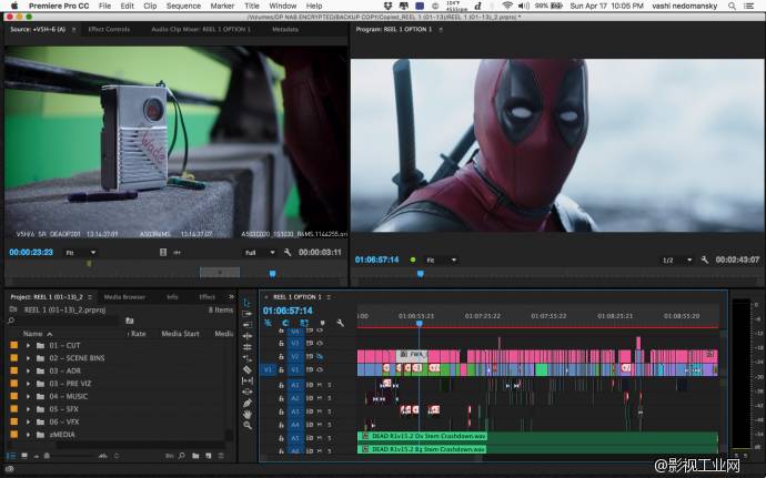

NEDOMANSKY:我就是因此加入的。整個團隊的五個剪輯師之前都是用Avid剪輯,他們從沒用過Premiere
Pro。在開始工作之前我訓練了他們三週。我的工作就是讓他們的轉換過程盡可能輕鬆,讓他們自在地使用Premiere平台。加上系統可以自定義,我基本是做了五種不同的界面佈局,畢竟每個人的操作習慣都不一樣。因為用戶可以任意挪動窗口,我便按照他們想要的佈局來設置,有一些人直接模仿了自己的Media Composer佈局,有些人則使用了全新的界面——我把自己的設置跟他們共享,有三個人說,“我要用你的。”
同時,關於鍵盤快捷方式,每個人都有不同的鍵盤習慣,所以我和每個人共處一段時間直到他們覺得工作起來跟以前沒什麼區別。不誇張地說,兩天之後就再沒人問“那個東西在哪兒?”或“我該怎麼處理這個?”,因為軟件是他們自己定制的。朱利安剪輯的第一天我跟他待在一起,大概八小時之後他才說,“滾蛋吧,我要開始剪輯了。”但是等我回來時他已經剪好一個鏡頭組了。這些人都是頂級的剪輯師,但輕鬆自在地上手一個新系統對他們也是難事。

NEDOMANSKY:正常情況下剪輯軟件的界面裡會有素材源監視器,節目監視器和一條時間線。所以,你要做的就是打開第二條時間線,將它重疊在第一條時間線的上方,得到兩條開放的、上下相鄰的時間線。無論激活的是哪一條時間線(也就是顯示在你的節目監視器中的那條),你都可以從一條時間線裡選擇一個素材片段,將其直接拖入另外一條時間線而不用在兩條時間線選項卡之間切換,或者像Avid一樣在節目監視器的下拉菜單里切換時間線。這允許你在一條時間線裡放個十小時那麼長的精選素材集錦,縱覽並選取你想要的片段,將其拖入下方的空白時間線,從而快速建立粗剪,精剪,或者一個更“精選”的精選集(select reel)。否則你得點擊鏡頭,將其導入媒體瀏覽器,再把它拖入一條空白時間線。這個功能讓你在兩條激活的時間線之間更加有效率地處理大量素材。

NEDOMANSKY:首先,在任何時候Premiere Pro只能打開一個項目(多位剪輯師協同工作流程中),所以在每個人都會用到的主級共享存儲硬盤上,每個剪輯師都有以自己名字命名的文件夾,在那個文件夾裡有且只有一個(他們正在剪輯的)項目的最新版本。主剪輯師朱利安(Julian)的主文件夾裡有六個項目,從卷1到卷6。每個人都可以把這些卷拖入自己的文件夾,做 ​​出他們的改動,然後更新自己文件夾裡的剪輯。Premiere裡一切都是關於統籌——你打開一個(別人的)項目,選中他的時間線並將其拖入你自己的項目裡,程序只會復制時間線而不會復制素材。每個人在使用的都是硬盤裡的共享素材,而被導入的時間線則只存在於你的項目之中。進入主文件夾提取一條時間線到自己的項目裡的工具是媒體瀏覽器(Media Browser)。需要注意的是這個功能的“非破壞性”。你可以看別人的項目,但你不能對他們項目中的剪輯做任何改變。你需要把他們的時間線複製到你的項目之中,然後你才能做出改動。Avid裡這個事兒叫共享文件夾(sharingbins),對於Premiere而言它僅僅是一條時間線或者說序列。這是我們的統籌結構,它能讓每個人都知道最新版的項目是什麼樣的以及它的位置。
