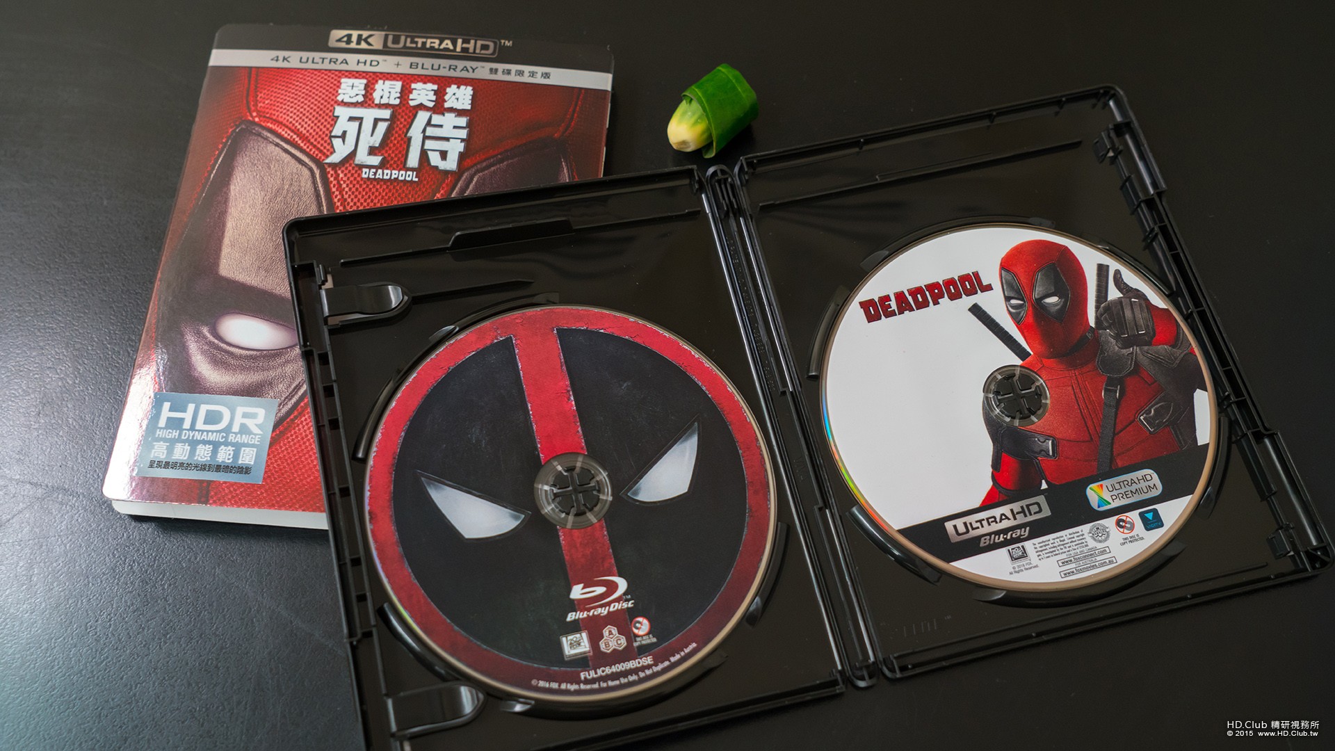

接著我們來看看本篇的主角:

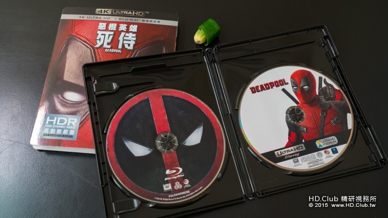

史上首張中文4K UHD藍光 Deadpool(惡棍英雄:死侍)

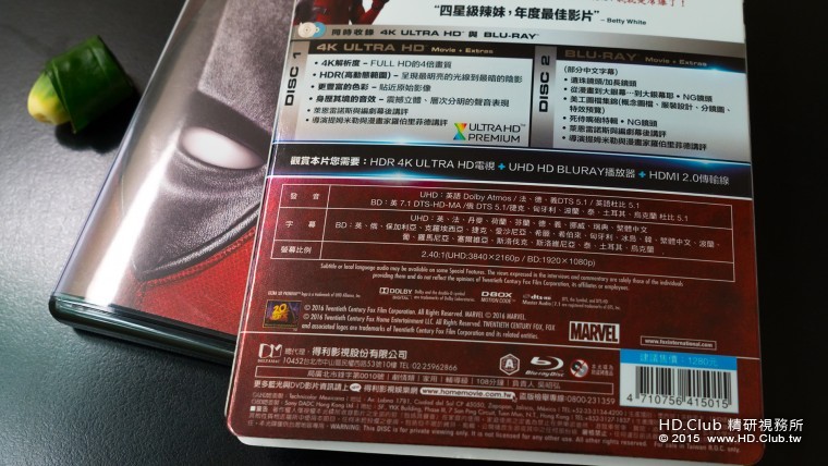

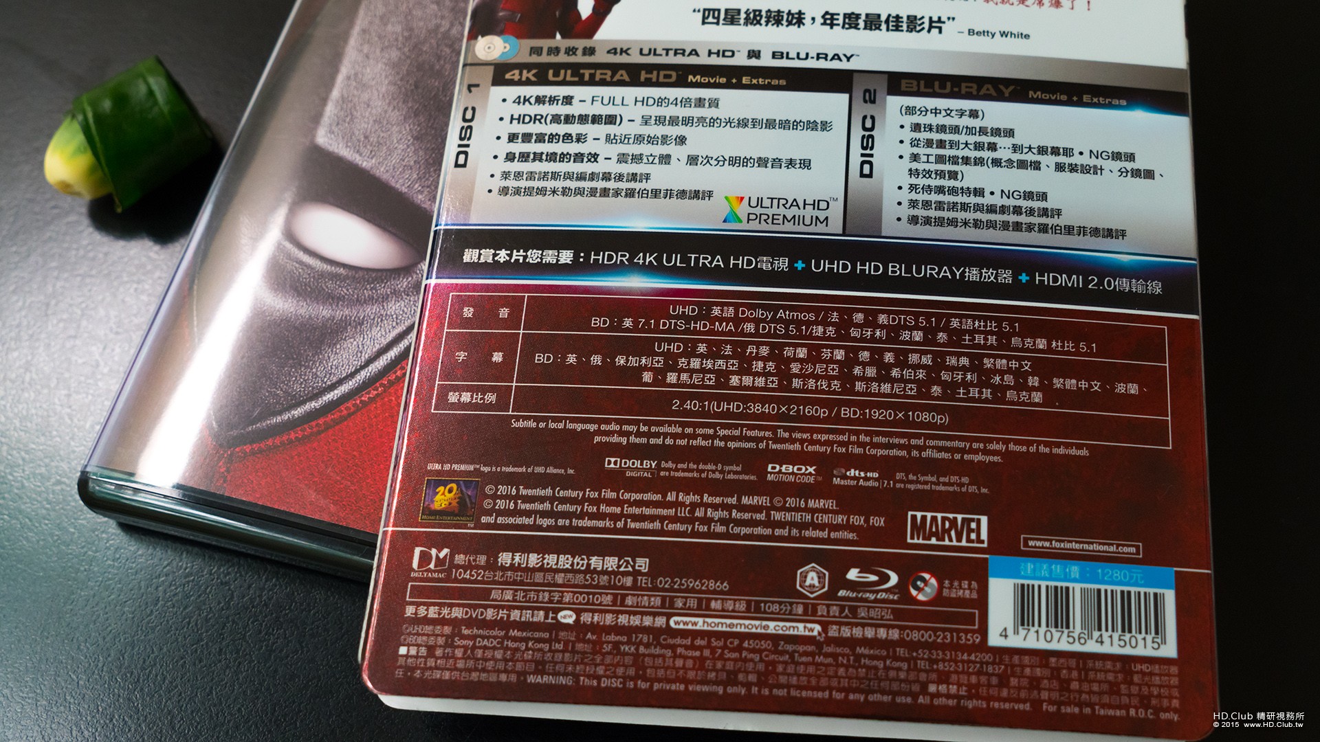

本片除外帶有中文的外包裝紙盒在台灣印刷之外,碟片內台版規格和美版一樣都是原裝進口,內容除4K UHD藍光版之外,同時也附上BD版本。碟片內容部分4K UHD藍光版多了繁體中文(有台灣和香港兩軌字幕)。聲音部分也沒有令人失望,具備了Dolby Atmos音軌。據得利的消息,4K版的台版為一刀未剪完整版,香港版還有少了部分血腥畫面,具體少了哪些片段,只能等香港版上市時才能比對。

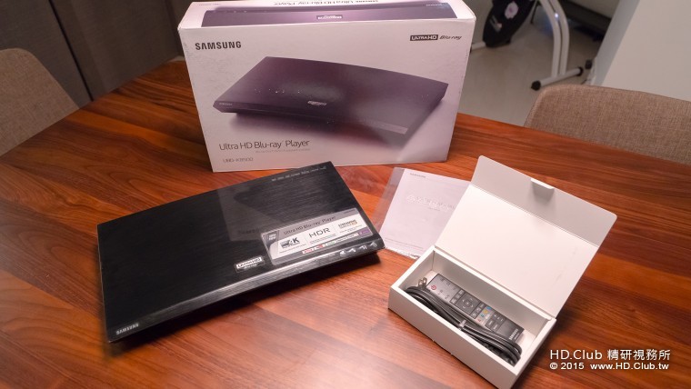

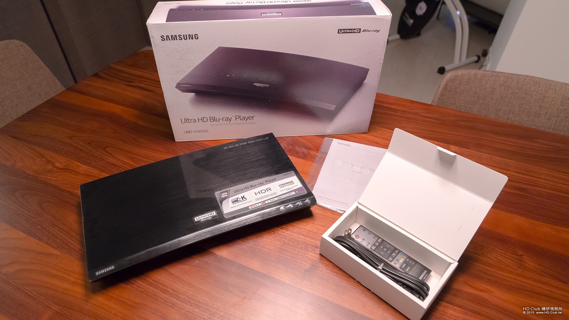

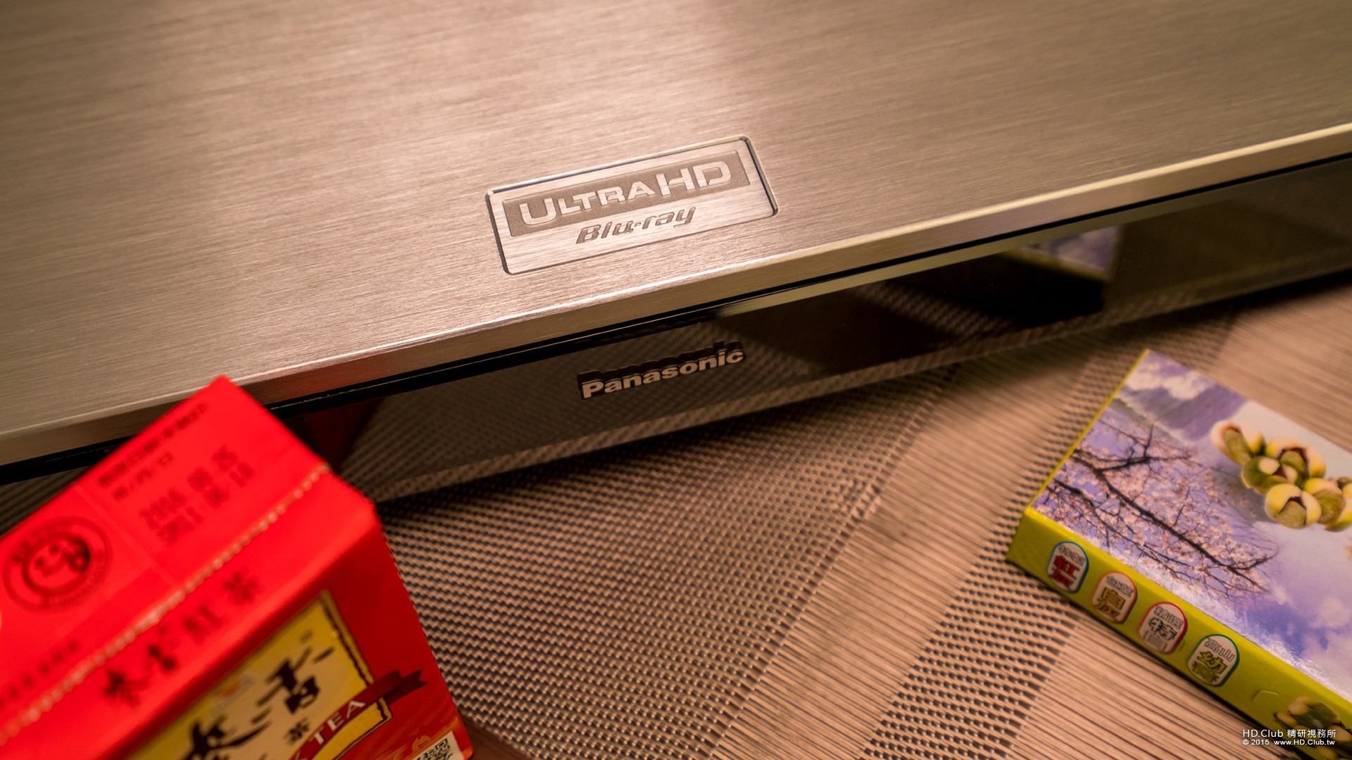

為了這次的測試慎重起見,除了我之前自己買的Samsung UBD-K8500之外,也準備了日規帶有錄影機能的Panasonic 的 DMR-UBZ1一同測試。不過在正式觀看之前,國外網站就討論過三星UBD-K8500透過VW520ES 投射出來的HDR畫面偏紅,之前實際在我書房看過確實有這個問題,根據國外的討論,包括要價6萬美金的SONY VW5000ES跟VW520一樣,連接三星UBD-K8500都會有HDR畫面偏紅的問題,這只能等SONY或是三星放出新韌體來修正了。
本次所採用的播放機之一 Samsung UBD-K8500
本次所採用的播放機之二 Panasonic DMR-UBZ1

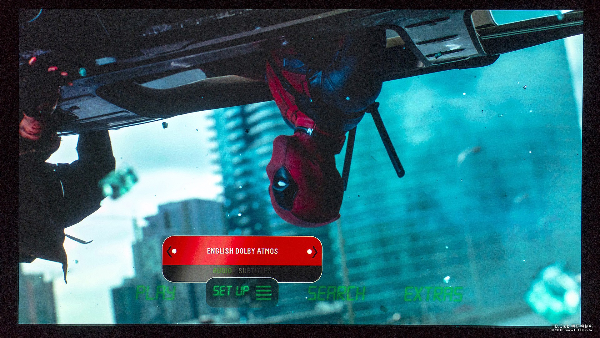

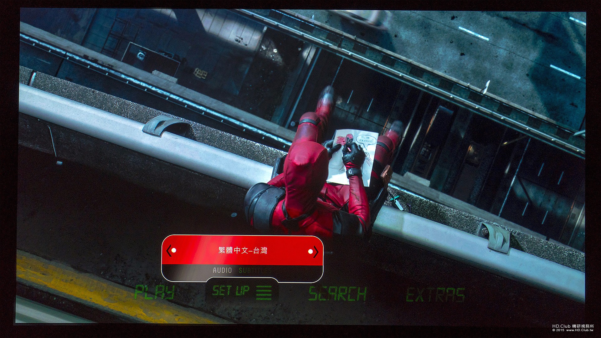

選單中終於看到了有繁體中文(台灣)的選項了。

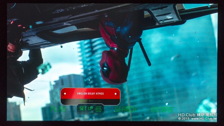

選單中音軌部分,確認Dolby Atmos無誤

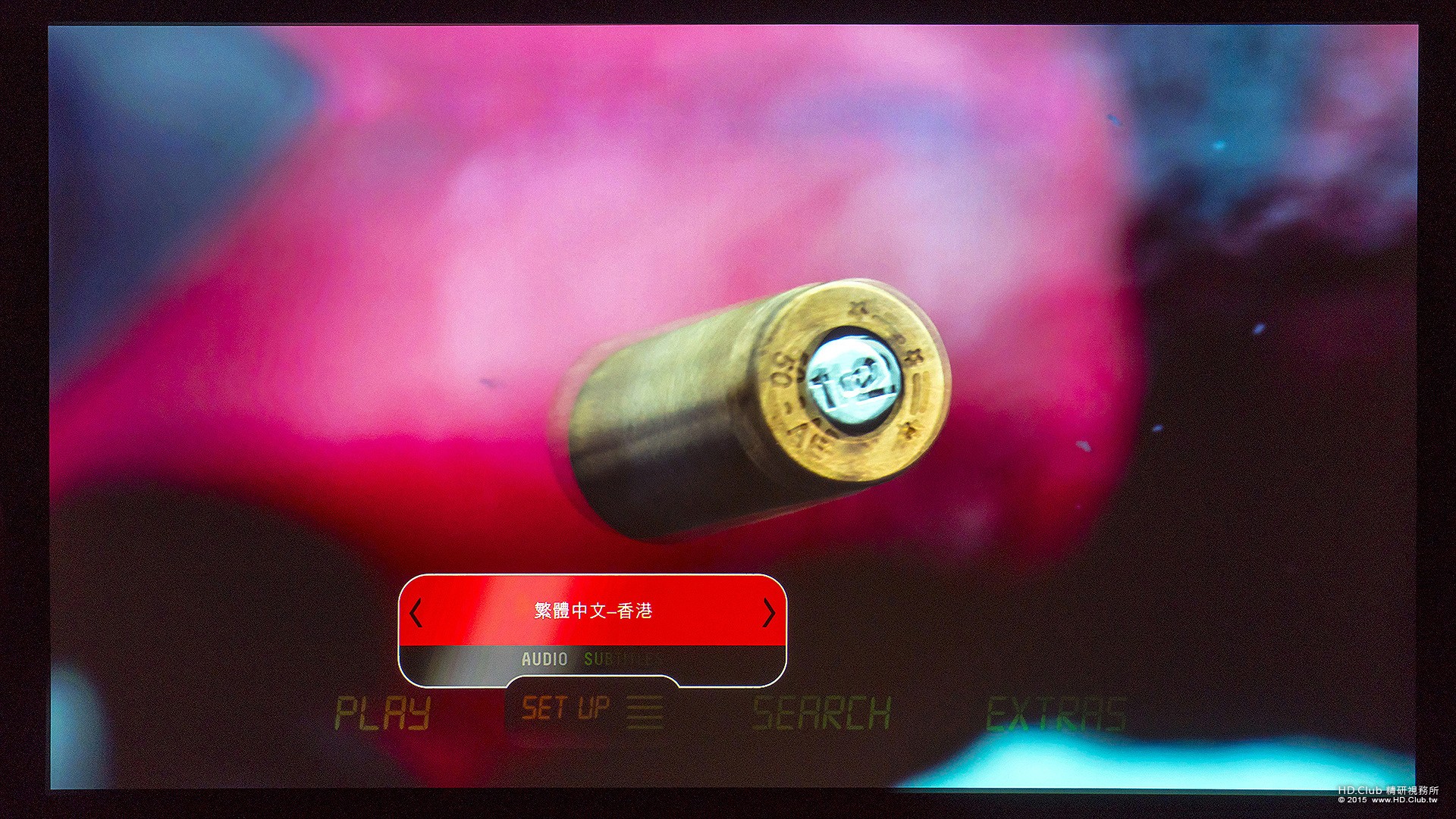

選單中繁體中文的另一個選項(香港)

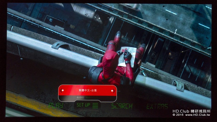

接著檢視一下大家都很關心的字體部分
在繁體中文(台灣)的選項中設定的是標楷體,這也是福斯公司自藍光以來一直延用的字體。
4K版本的字體很明顯的非常清晰,就像印刷在投影布幕上的文字一樣,不過個人建議字體級數還可以再小一些。
台版港版字體比一比
幫香港的朋友檢視一下香港版的繁體中文
字體選用的是圓體字,字體大小又比台灣版的大了一個級數!!
打在書房的106吋布幕上,確實有點礙眼。

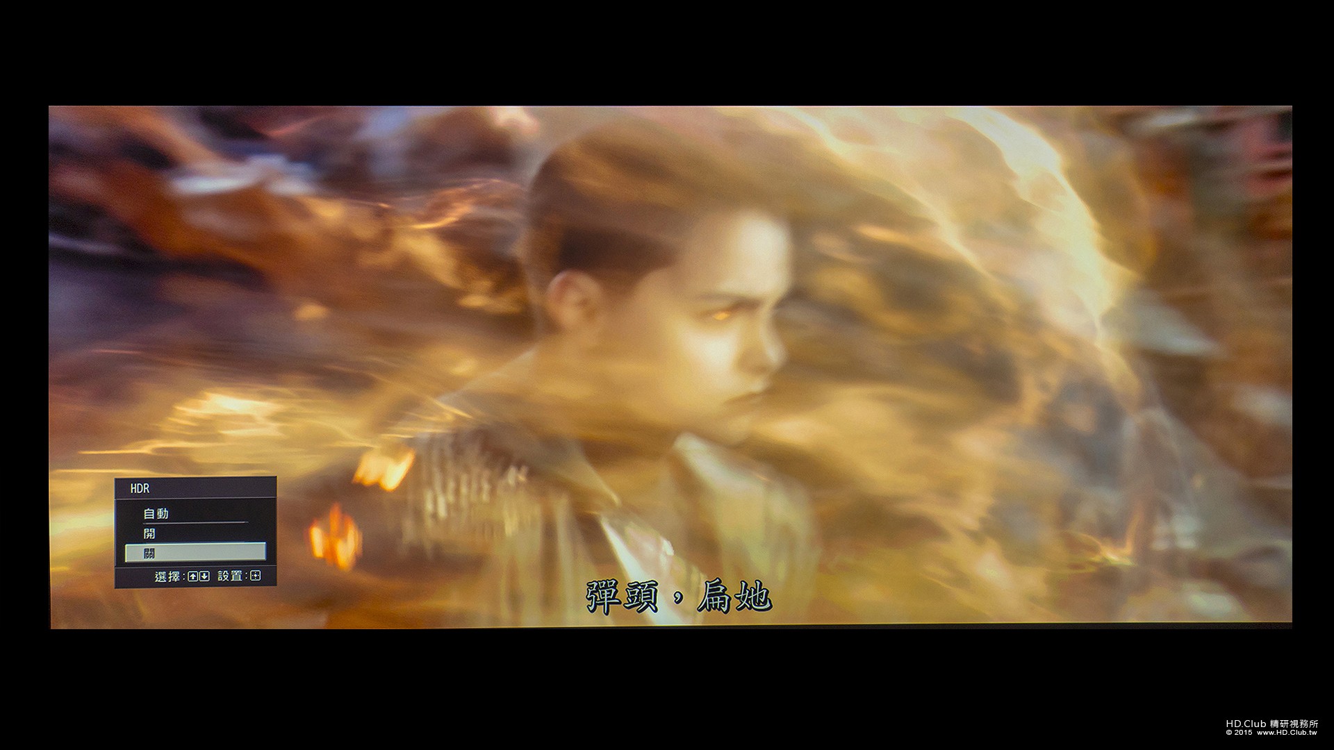

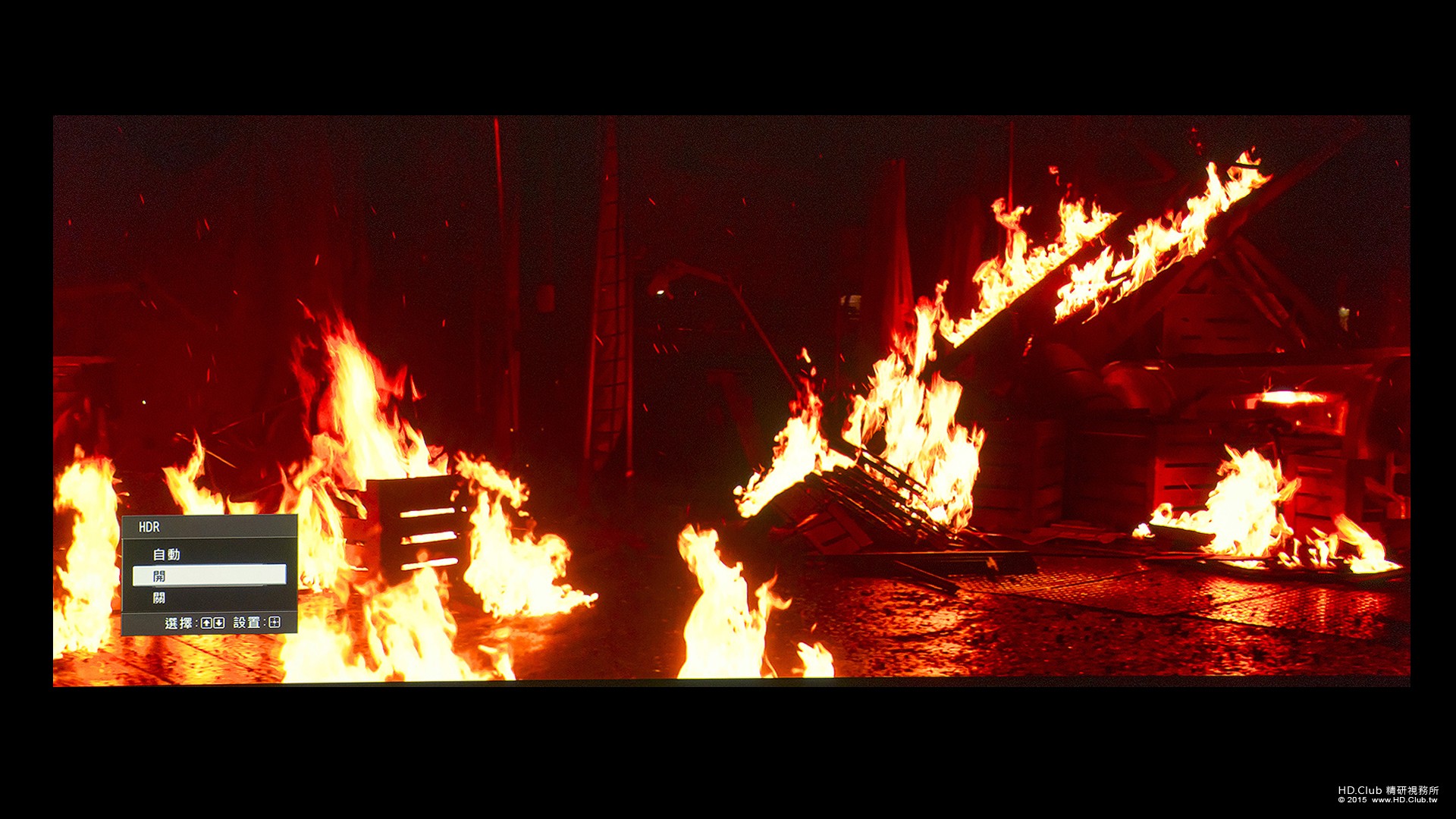

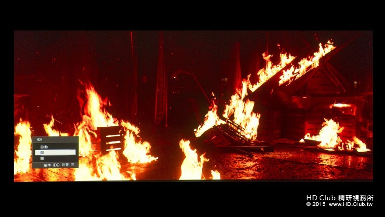

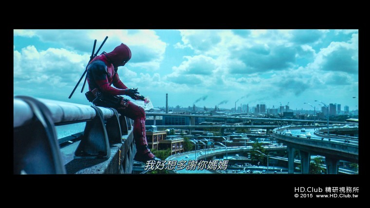

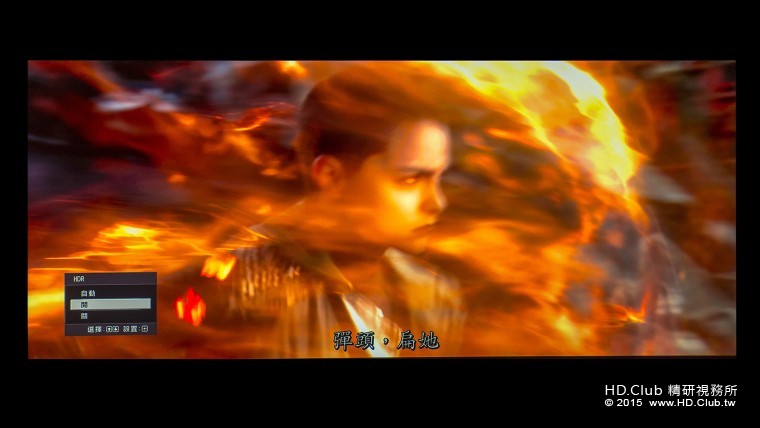

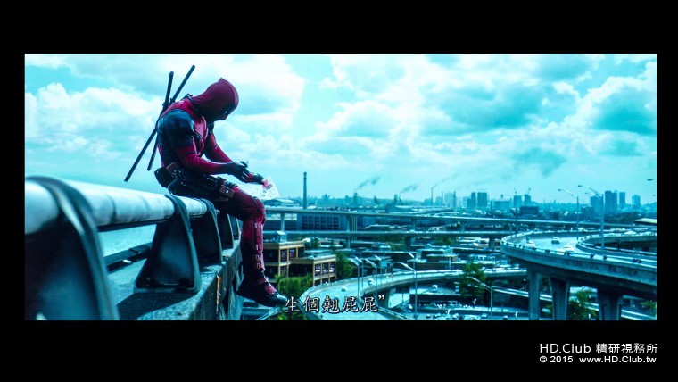

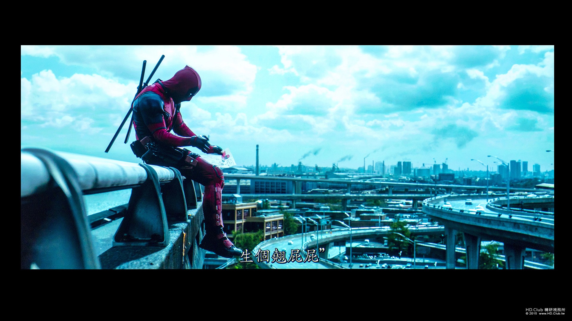

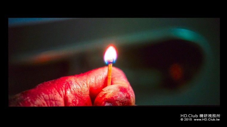

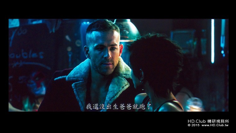

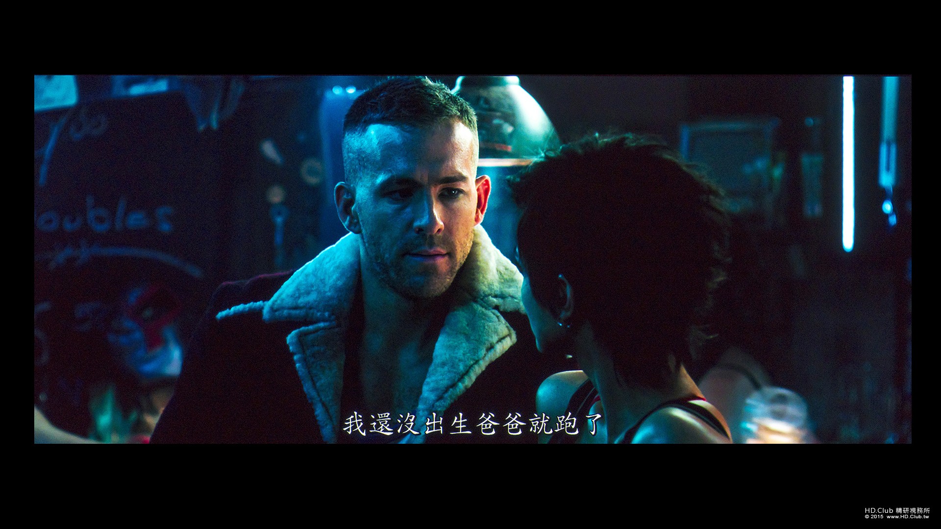

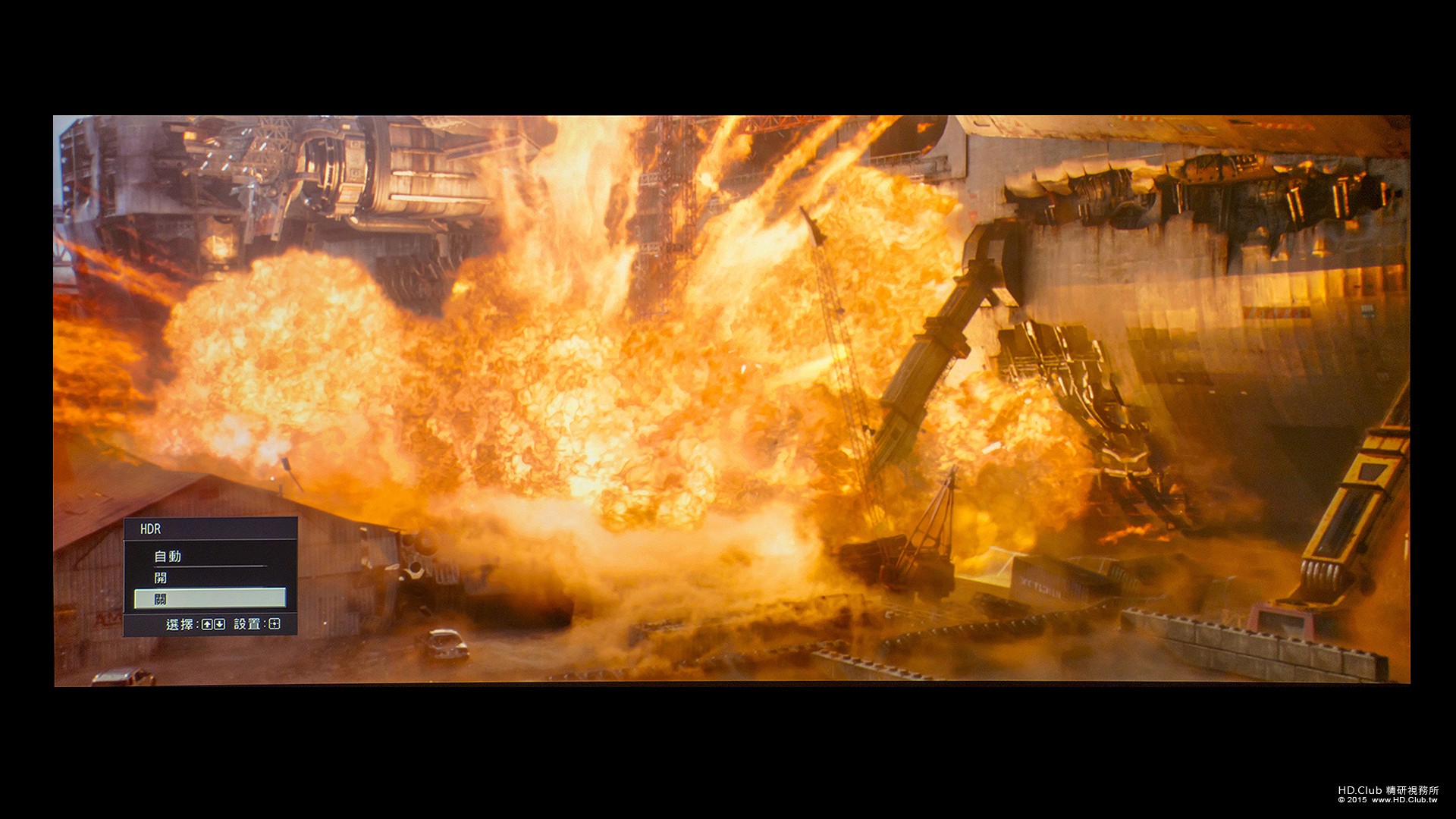

接著聊一下有關HDR的表現,前面已經提過三星UBD-K8500透過VW520ES 投射出來的HDR畫面偏紅部分就不再贅述。

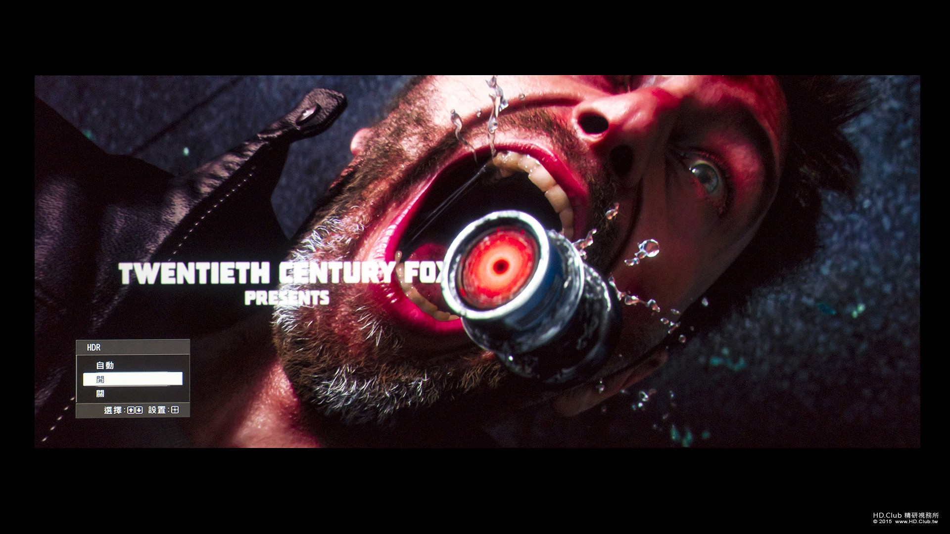

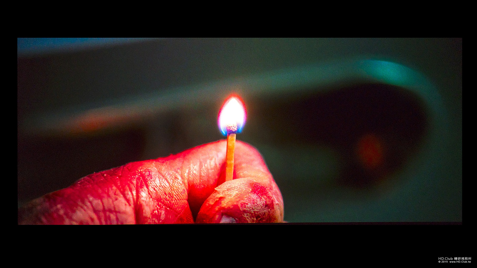

HDR整體表現無庸置疑,當投影機自動啟動HDR機能後,整體的對比感大大提升,畫面馬上變得超立體。尤其在火光、燈光..等這一類自發光體的畫面,耀眼感特別明顯。
不過大家千萬不要相信你現在看到的圖片效果,因為如果HDR效果連照片都可以表現得出來,那就不叫HDR了!!
透過螢幕拍翻看貼出來的圖片效果,恰恰和現場是相反的。
ps:相機設定全手動模式,測光時以SDR為標準,快門統一1/60秒。

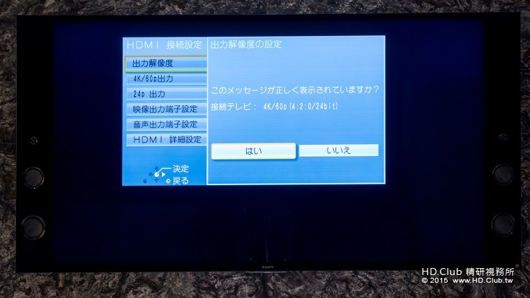

Sony BRAVIA KD-75X9400C 4K電視的場合
有關電視部分,請先參考這篇 sony電視重大更新,75X9400C 支援HDR功能啟動!!
KD-75X9400C啟動了增強模式之後,以DMR-UBZ1 播放本片
編輯中

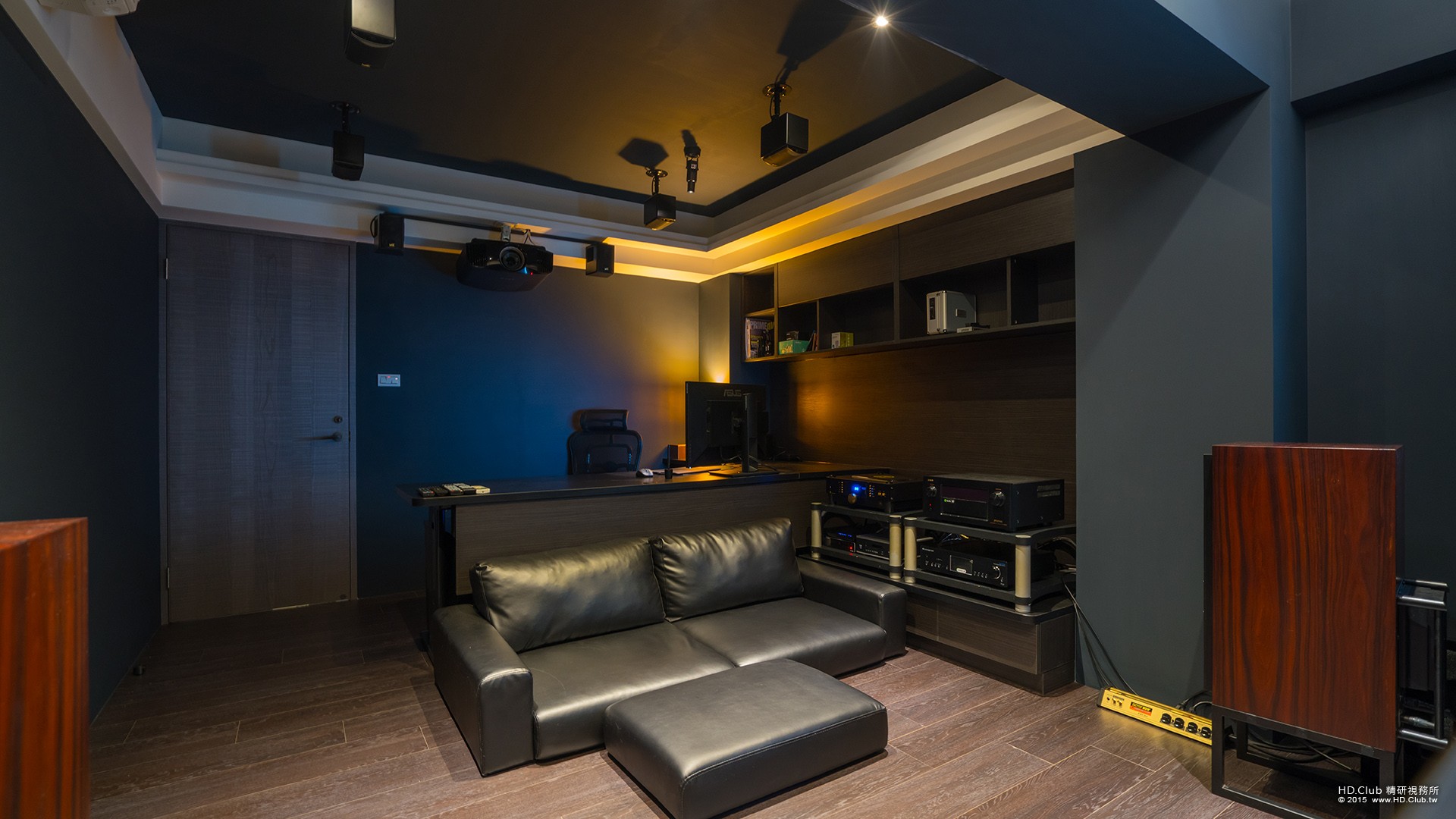

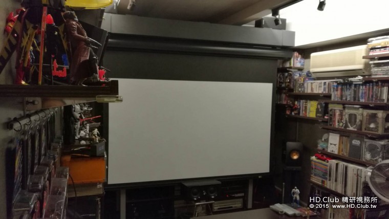

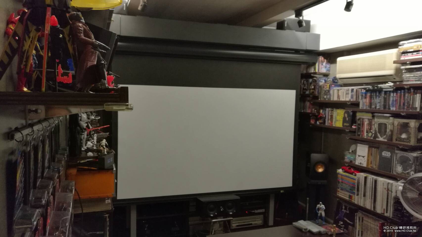

阿魯米正趴遊整片遊戲毯中,父子倆相隔10尺, 相視微笑…… 話說跳過客廳4K Sony 75吋液晶電視,直接進入黑暗視廳密室 (話說銀幕真的十分平整), 裝設好2台 三星/ Panasonic 4K player, 以便切換比較 。三星遙控器 PLAY → Sony 投影機啟動 ……… 4K死侍選單出現, 一群AV粉絲先湧現一下小感動再導入正片。由於個人並非如同站長及眾多版主具有專業學識及背景支援,僅為視聽音響跟電影的重度喜好者, 以下個人觀點供各位同好參考。
之前據幾位觀影當天工作繁忙的朋友到電影院看完死侍後所言,幾位在電影院昏睡, 部分覺得平凡, 但對我來說觀賞該片是欣喜若狂, 總覺得新意不斷,至少跟 Marvel 的超級英雄相較, 走出了一條不同的路 (從片頭字幕開始…..但這篇不是影評, 此部分跳過)
而在美國隊長3未在北美上映一統天下前, 絕對有他的成為US 2016至今賣座冠軍的原因.......
我二周前在家裡看完死侍藍光2D版本 (Pioneer 450 + Optoma 51 打93吋, 視聽室如下 )

● 最後附加的心得是 ~ 站長西楓住所的極簡風格, 反映在家具線條,  居家飾物, 視聽器材上, 實非我們一般人搬家時雜物多到累贅繁複可想像!!   主喇叭ATC SCM50A的音樂性極強, 在看死侍這種風格的影片時居然也會被片頭 angel of the morning 感動,  哈哈哈,  但......個人聽感上還是覺得喜歡有中置銜接,  對白的口型覺得大了些, 而移動到後方時的形體也較小, 因為我聽過像一堵牆從前到後壓過來的厲害音場, 一聽難忘!!
音響畢竟還是男生的玩具,  為了好的畫面 好的效果,  眾版主七嘴八舌, 手忙腳亂操作著..........

自動開啟HDR功能後,所呈現出的顏色不光光只有比起SDR更廣的色域而已,其整體畫面的色濃度,膚色層次感與顏色的階調都整體提升到了一個新的境界。

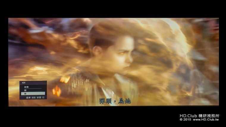

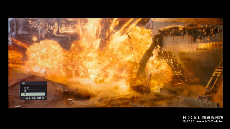

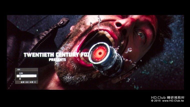

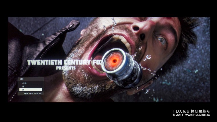

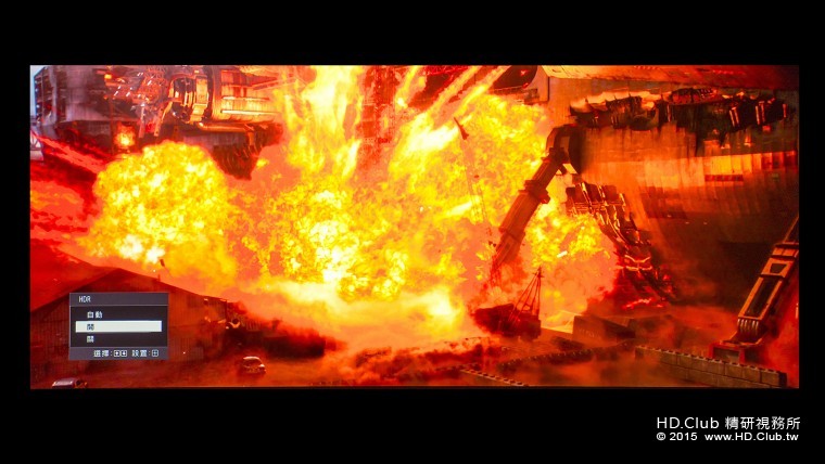

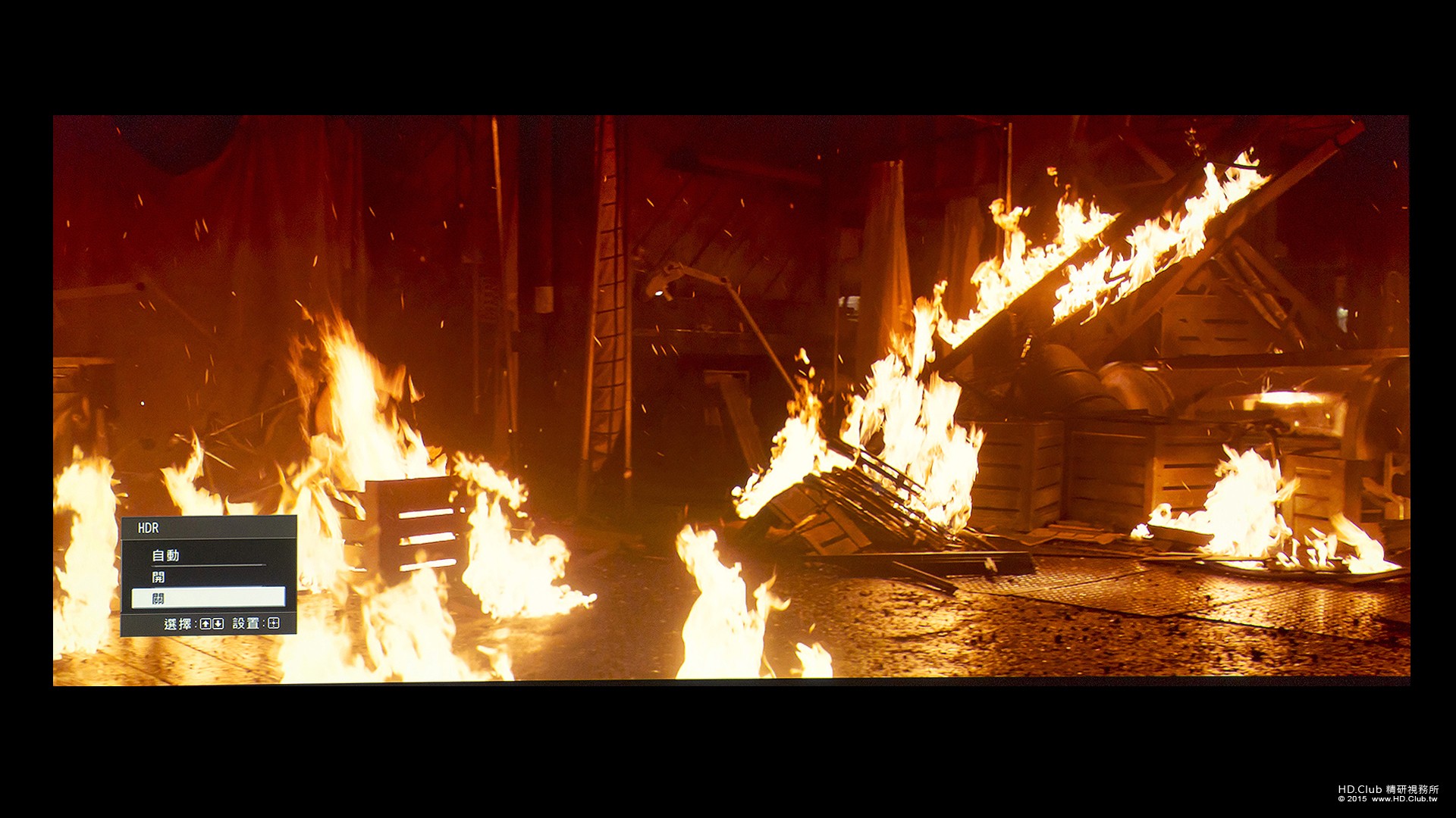

以這次的Deadpool死侍為例,HDR開啟時與關閉成SDR時最大的差異,就在整體畫面顏色與階調的顯示大幅提升。在下圖影片末端打鬥的場景,使用SDR觀賞時與一般1080p BD顏色並沒有太大優勢,即便解析度已經4K,SDR感覺起來色調上仍較清淡而且黑色較浮。
在HDR開啟之後,黑階會自動對應,使得上下2.35:1部位與背景更黑且深沉,對於同一段打鬥的剪接甚至連續畫面場景,竟然可以因為HDR的超廣色域,辨識出來電影是在不同時間點拍攝而剪輯成最終的流暢畫面(打鬥場景切換時場景的色溫時高時低,而且時有畫面右側低角度斜射光,估計為下午時分拍攝;色溫高的場景拍攝時間則可能為不同日拍攝的陰天或者中午)。
這個不同畫面拍攝與剪輯所造成的畫面色溫差異,在SDR是極為不明顯的。

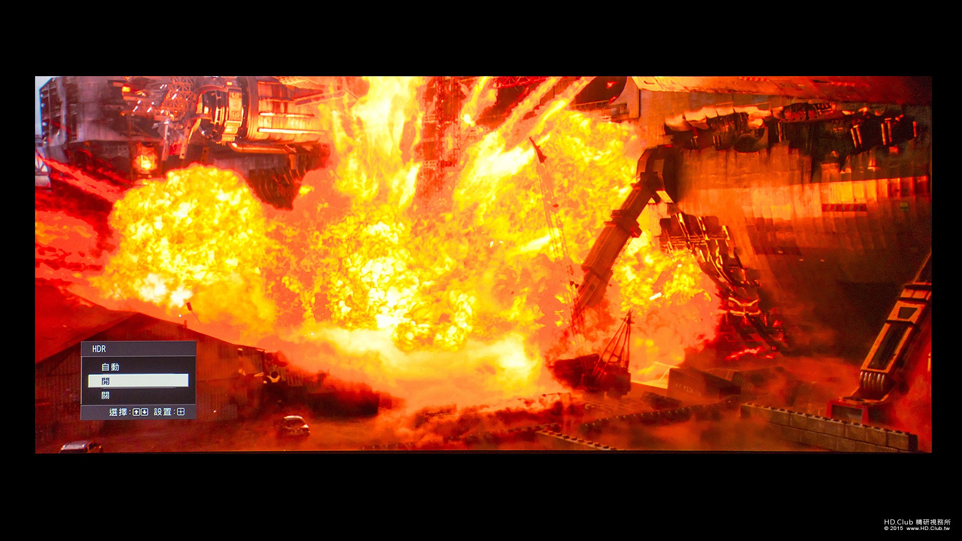

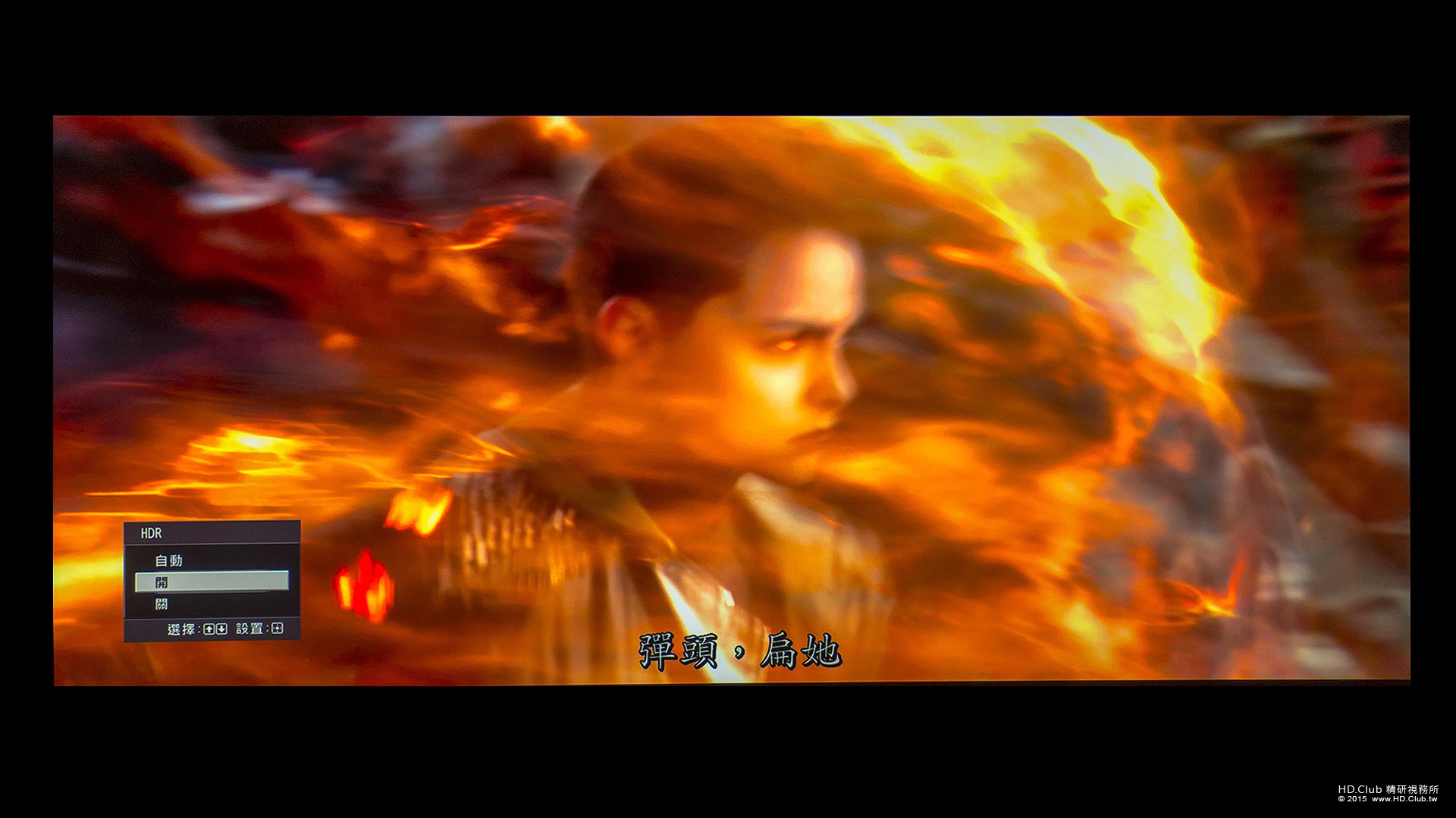

同時下圖mutant的火焰特效,在SDR的時候大約只能看到黃色火焰部位且較模糊,但轉換成HDR以後火焰會由黃轉紅,顏色更平順深沉且立體感更加提升。
由於目前HDR的片源尚未大量釋出,但以當日的Deadpool死侍來說,有這樣的表現水準確實是非常亮眼。這也難怪為什麼各大影音大廠要爭相進入並支援HDR這塊技術與市場,因為在影像上,這一步真的是跨的相當大了。

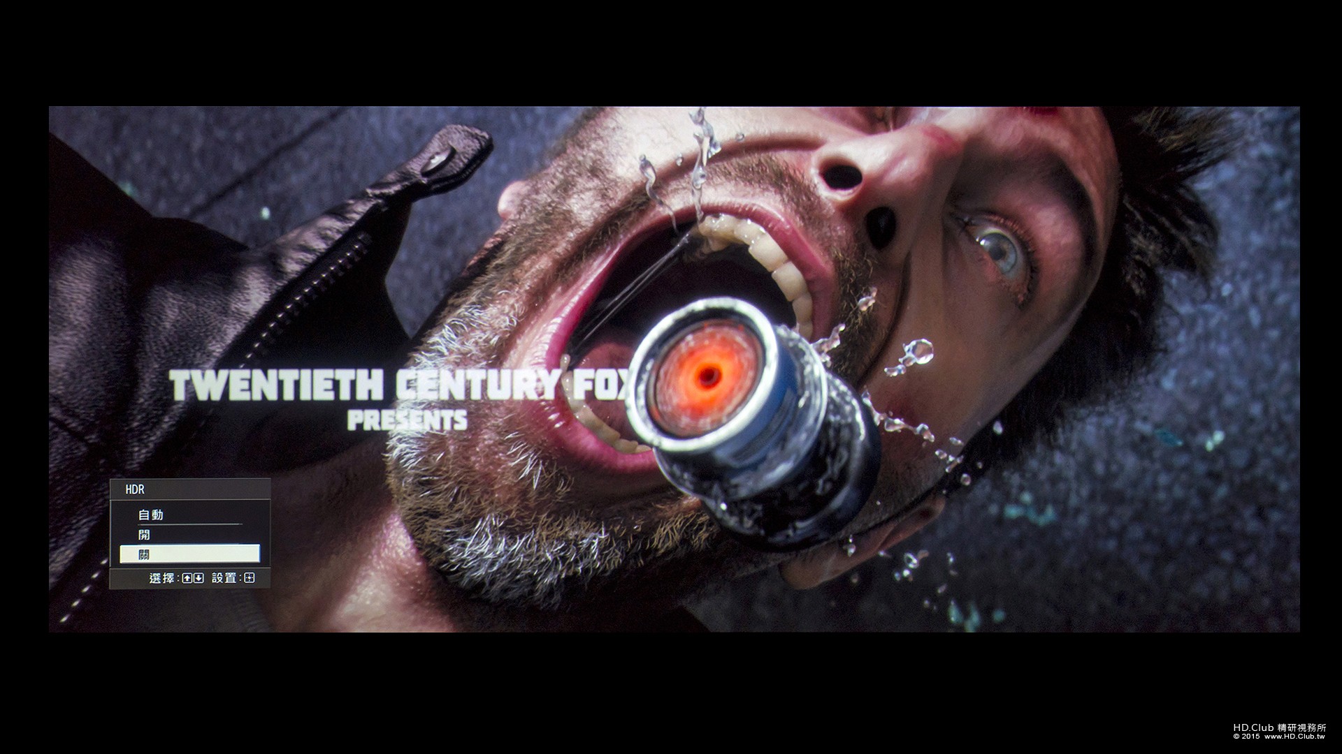

影片一開頭動畫的汽車點菸頭
上面一圈一圈的鐵片
那種發光耀眼的程度
讓人感覺好像真的就是剛點上跳出來的點菸頭
那種層次感 的確是沒有HDR影片表達不出來的

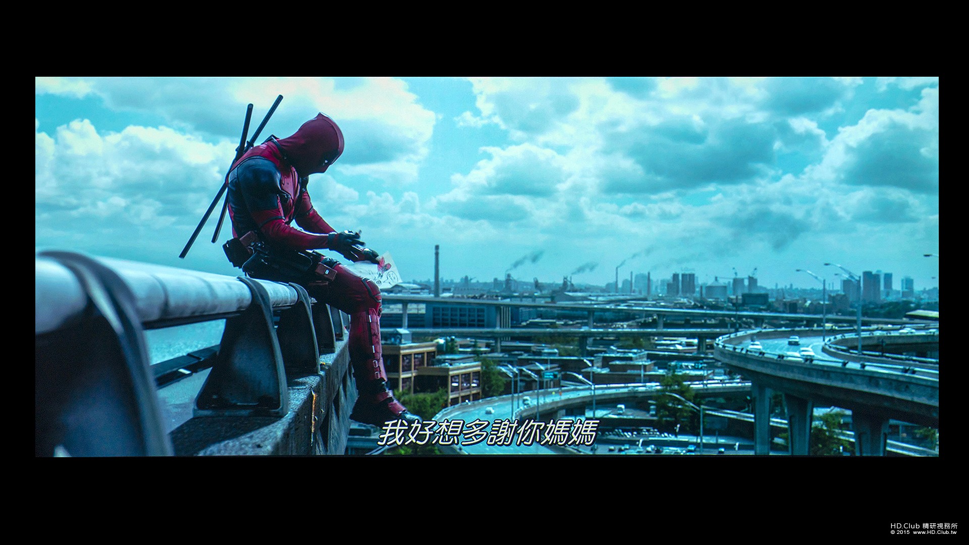

本片使用了大量的特效,所以每一場打鬥場景都非常誇張,在4k版中我們可以明顯的看到死侍面罩及手套黑色皮革的部份黑到發亮,雖然沙潑也是黑色的,但並不會因為場景過黑而糊成一團。而色階並不會因為過度的強調黑而失去了該有的細節。而在死侍看手錶時,紅色袖子上的網格粒粒分明,還看得出來很像髒髒的污漬、卡通錶的紅與身上衣服的紅,一個是暗紅、一個是鮮紅非常耀眼。
等著復仇的對象出現(法蘭克)。當一行人車隊出現後,死侍從橋上往下一耀,緊接著汽車翻滾這一幕,背景有著數棟的高樓大廈,由於4K的加持。讓每一面窗戶的玻璃反光及矮房的壁磚看起來格外清晰。不少場景都使用慢動作處理,從汽車引擎室的火焰的輪廓、反派殺手在空中翻滾時一根根飄役的頭髮、四處飛竄的玻璃碎屑,最噁心的一幕,鍊條將頭掃斷。如果在BD時期,如果像西楓站長工作室中那麼近距離的觀賞似乎看得到鉅齒。但是透過4K撥放,就算走到2米近的距離畫面依然平順銳利。
此場景豐富的音效將低頻表現的非常扎實、汽車翻滾的形體就像從我身邊滑過。

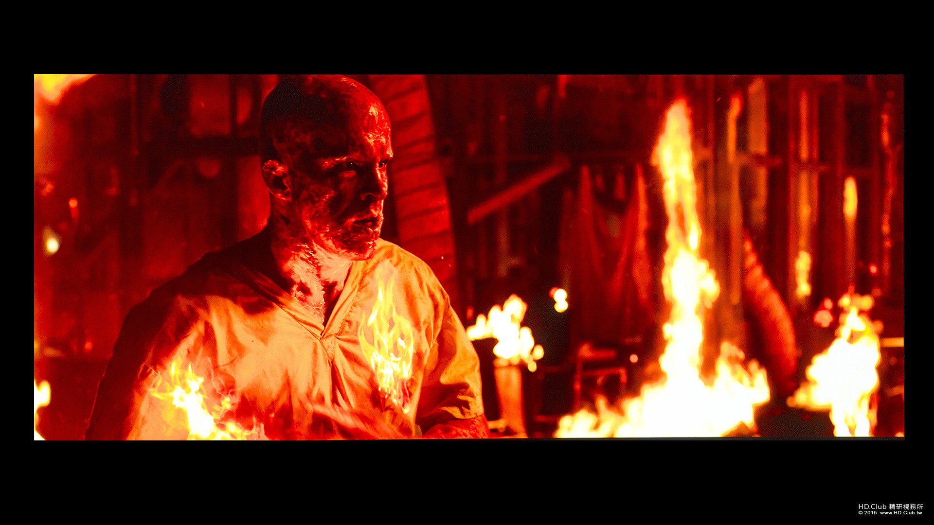

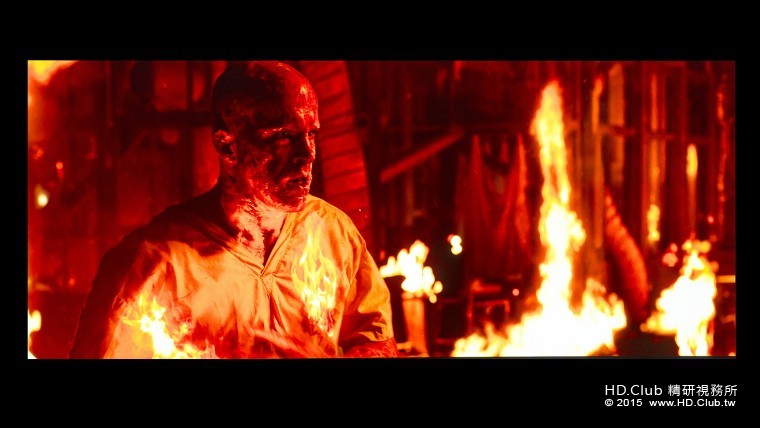

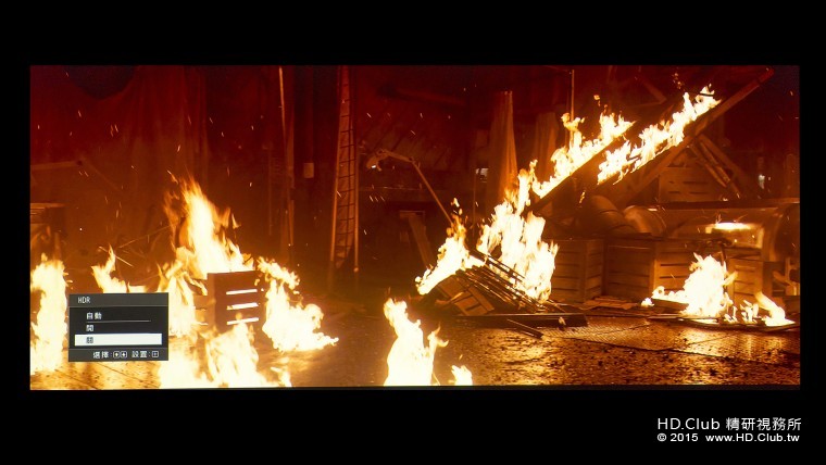

而在密秘組織中進行改造完成的死侍,將基地炸毀時引起的熊熊烈火。
從火海中的光影及色澤中不難看出UBD版本的中,火焰銳利的形體及更為豐富的暗部細節。原來我們在BD版本中少看見那麼多重要的影片資訊。4K真的讓影片變豐富了。

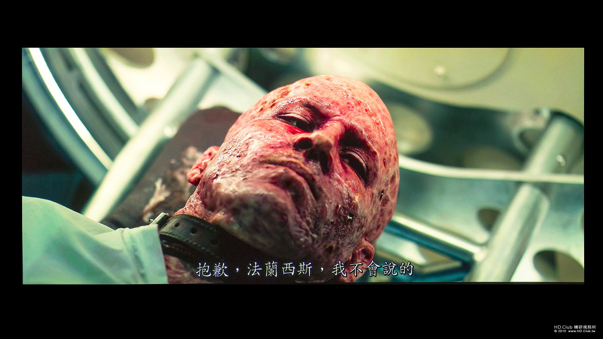

最後一個場景三位英雄進入造船場後,人臉的膚色的表現,從小孩及女人吹彈可破、細緻中帶點粉嫩。以及與金屬人戰鬥中痛苦表情的臉部細節、表情變化豐富的細節、身上光澤的耀眼感、滿臉鬍渣的反派大魔頭,似乎在4k版上,我們都可以看出UBD讓整體的色彩以及細節的交待更加清楚了。
記得變種人小淘氣發功的那一段嗎?全身激爆火光迅速往前伏衝~帶著閃電光芒的火焰,刺眼的色彩,這些真的要在UBD中才能展露無疑。這一幕幕真是殺死了我的眼睛。
