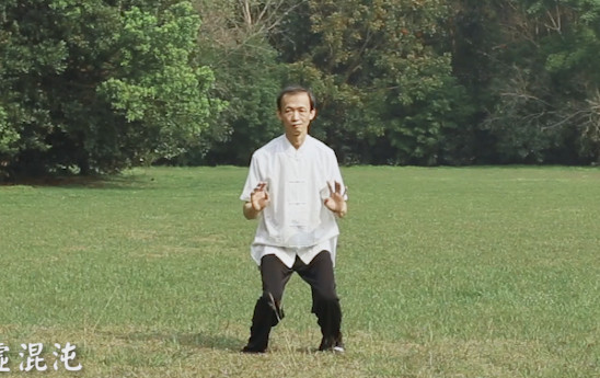

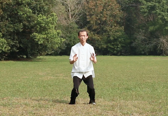

各位前輩好,
如題, 在剪輯調色之後, 轉出的影片不管是h264, quicktime格式,
顏色與對比就是和剪輯時看的不同,
實在不懂為什麼會這樣, 曾有人說可能是codec的問題, 或者顯卡設定
於是我將 codec 移除後只灌了pot player 跟 quicktime ,
顯卡則是初始設定, 狀況沒有改善, 想請問前輩是否還有什麼解決辦法...
軟體 premiere cc 2015
顯卡 NVIDIA GTX960
片源:canon 6D
Image Size: 1920 x 1080
Frame Rate: 29.97
Source Audio Format: 48000 Hz - 16 bit - Stereo
Project Audio Format: 48000 Hz - 32 bit floating point - Stereo
Pixel Aspect Ratio: 1.0
編輯時的顏色
轉出後的顏色
發表於 2016-5-19 09:41:47 | 顯示全部樓層
建議您試著先關掉 main video track 以外的 video track, 然後再輸出一次看看
如果不會被刷白, 應該是您的某層用了 Blue screen 的合成吧?
我記得 Premiere 有一個 透明藍幕 會刷白畫面的問題, 所以除非沒有其他方式做, 或是趕時間
我都盡量避免用這個方式做合成...
發表於 2016-5-20 11:10:57 | 顯示全部樓層

本文章最後由 raan 於 2016-5-24 11:52 編輯
你的問題  比較接近
http://miyahan.com/me/report/computer/070125_WUXGA_LCD/ColorManagement.html#Intro
 樓主| 發表於 2016-5-24 15:34:51 | 顯示全部樓層
謝謝前輩們的幫忙,
KOBBS 所說,我只有一個主要video track, 加上字幕而已,
所以應該不是這個問題...
findingnemo 給的連結,裡頭有給一些不同的解法,
有人提到 YUV to RGB的問題, 但不知怎麼解...用X264 codec,但又好像不合法?
所以這一篇我不知道怎麼解決我的問題...
raan給的連結是日文...日後再找時間翻譯才能懂了...
目前時間緊迫, 我只能先用舊電腦處理,解決眼下的問題再說...
(舊電腦沒這個問題...本身不是IPS螢幕,顯卡為GT540, 我懷疑是這兩個硬體的問題)
如果有前輩能再提供詳細的方法, 感激不盡...
 樓主| 發表於 2016-11-1 15:46:02 | 顯示全部樓層
後來作業系統重灌就好.
