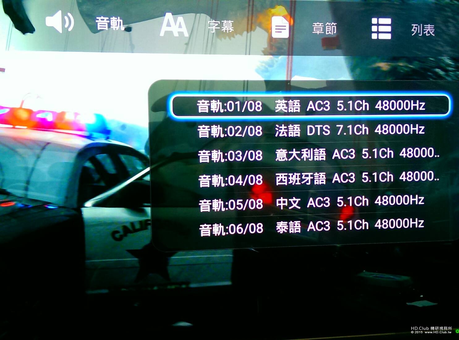

發表於 2016-5-28 11:12:06 | 顯示全部樓層
關於音軌:
遇到選擇某些音軌時 音軌顯示不符真實音軌情況 能否顯示正確音軌名稱
另外還會跑出除了影片聲音 還有旁白解說的聲音  同時兩個聲音 真的搞不懂這是什麼情況
6大 請問這無解嗎 對於觀看藍光原碟真的很不方便 要找老半天才能選到正確的音軌

發表於 2016-5-28 13:44:40 | 顯示全部樓層
6hzzz 發表於 2016-5-28 12:58
是不是選擇了導演解說音軌了?
導演解說音軌也混在內建選單列出的音軌裡
完全無法判斷出來 還請6h大大回覆給原廠  這對於觀看原碟影片是滿重要的問題

發表於 2016-5-28 14:46:32 | 顯示全部樓層
pannvivian 發表於 2016-5-28 13:44
導演解說音軌也混在內建選單列出的音軌裡
完全無法判斷出來 還請6h大大回覆給原廠  這對於觀看原碟影片 ...
你的意思是,解說音軌名稱跟影片正片音軌一樣?無法分辨是嗎?請截圖看一下。

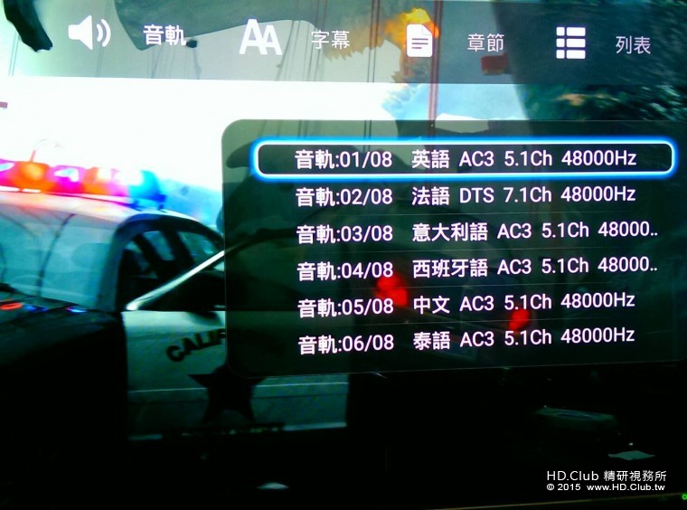

發表於 2016-5-28 16:35:53 | 顯示全部樓層
本文章最後由 pannvivian 於 2016-5-28 18:37 編輯
如下圖 我直接撥放環太平洋原碟 他就有主影片聲音跟導演解說聲音  我都沒有調整任何選項
這樣根本無法看 阿凡達 還有些原碟都有此情況  龍貓播放時 還出現全黑白類似繪本版本的情況
我發現Q10 pro 播原碟時 不見得會預設主影片版本 有時是導演解說版本 有時是其原碟裡其他也不知道什麼版本
這問題在其他多媒體播放器 都沒遇過 能否反映給原廠   即便無法馬上有完整藍光選單 至少要能播放原碟主影片版本
以上問題都是針對播放藍光原碟
發表於 2016-5-28 16:53:00 | 顯示全部樓層
pannvivian 發表於 2016-5-28 16:35
這樣根本無法看  ...
嗯,瞭解了,已經把您的留言和圖片轉發給官方了。
