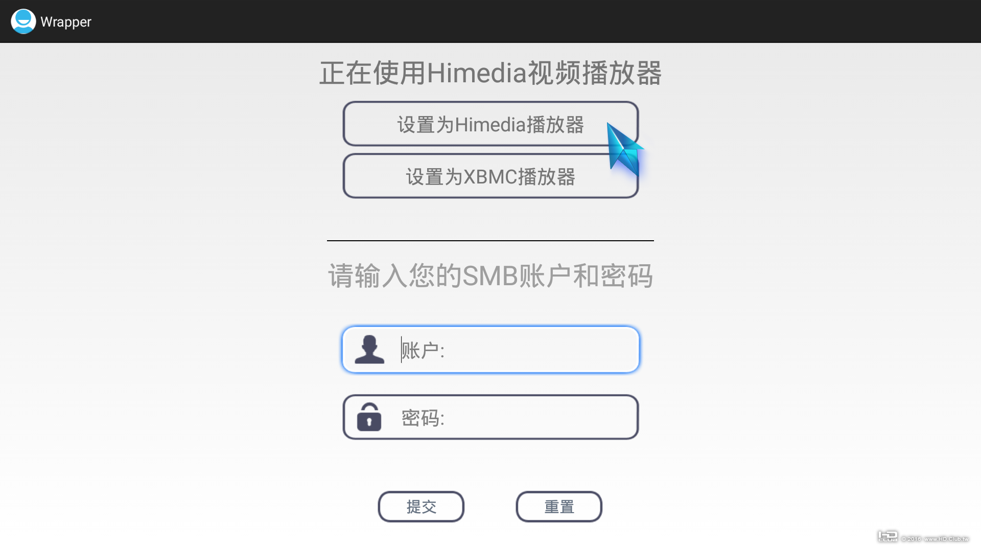

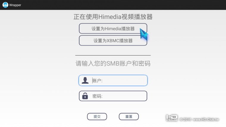

最新消息
官方正在測試帶密碼功能的Wrapper:
