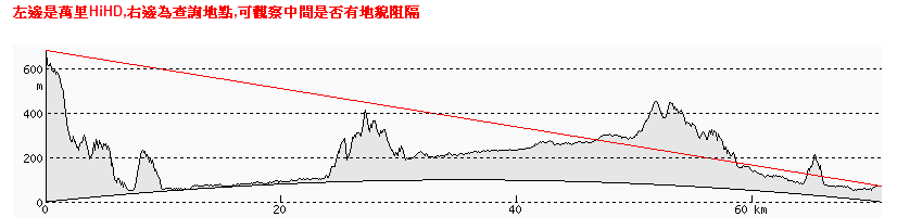

發表於 2009-3-20 19:32:39 | 顯示全部樓層 |閱讀模式
版本說明 v0.14.1
2009/3/20 台灣 HDTV 北部與南部地區於涵蓋區域內皆加上 Path Profiler
觀察該發射站到查詢地點中間是否有地貌阻隔
網址: http://dvbt.kennykuo.idv.tw/gmap/taiwan_hdtvonly.asp
PS. 2009/4/22 整合網址為 taiwan_hdtvonly.asp
參與人數 1名聲 +10 收起 理由
west + 10

 樓主| 發表於 2009-3-20 23:36:40 | 顯示全部樓層
"盡信圖不如無圖", 大家不要洩氣 !!!
我拿公視"HIHD北部地區電波涵蓋區"的"宜蘭縣-冬山鄉-三奇村"去衝
看起來絕對不像是可以接收的好地方, 但以公視嚴謹的經營態度, 一定是經過實際的測試後, 才敢放在網站上宣告為收視區.
所以, 僅以此範例與各位網友互勉, "盡信圖不如無圖", 呵呵 !
千萬不要放棄啦  !!!

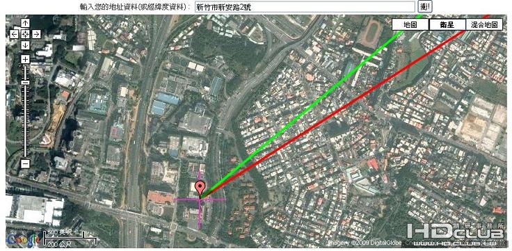

這張是竹科管理局的方位, 中間有十字座標綠色那條對竹子山, 或是您可用 http://dvbt.kennykuo.idv.tw/gmap/taiwan4x.asp 去衝, 只是線條很多比較亂.
