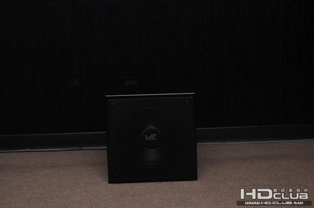

  喇叭 前置中置MK K系列X3  環繞K系列X2  重低音 SB12

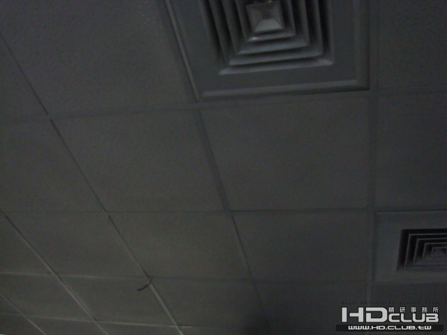

  其他更新項目    音響架   腳架  地毯  六顆外殼黑色投頂燈   (天花板換 概纖板)

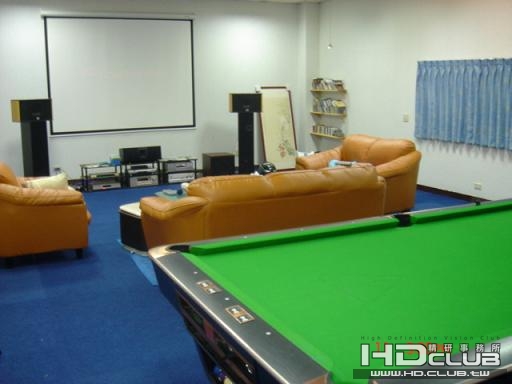

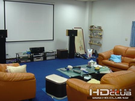

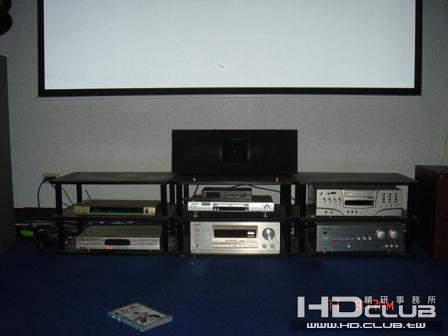

首先大概七年前盲懂無知的小夥子
自己買一些影音器材回來
回來自己感受的DIY的樂趣
附上照片

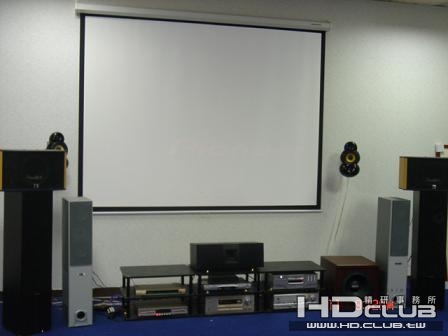

這是
七年前自己DIY的作品
當初也沒想到定位
調音
只覺得喇叭大就好
其他都不是很清楚  (PS 目前有留下來的 就只有那對卡拉OK喇叭 請注意 原本他旁邊是木皮顏色 也一併處理成黑色了 不然 整間黑 他木皮色 很奇怪 就是後來懸掛在牆上那兩顆)
附上照片
看官請看

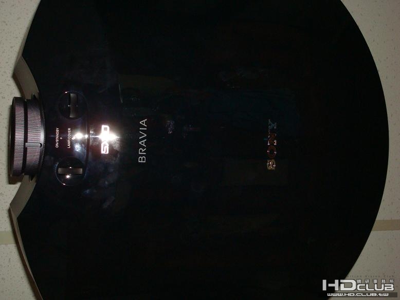

就來吧  心一橫決定 SONY HW10 藍光投影機 選擇S牌 沒其他原因 穩定

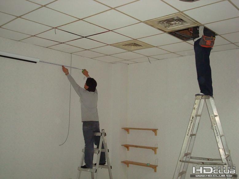

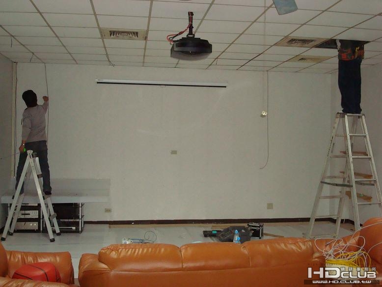

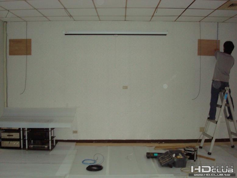

嗯 來補貼施工照片吧

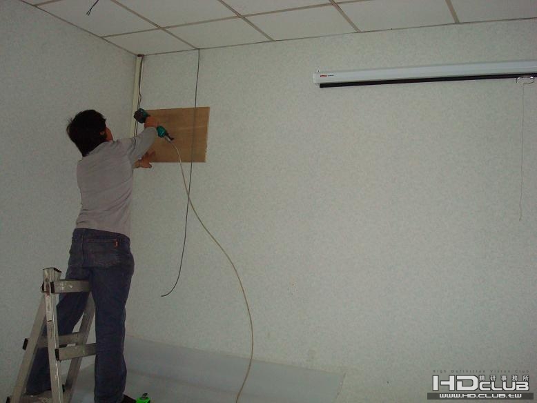

這部份 是在加強木架  因為這兩邊 上方是要掛上 唱歌用喇叭 補強木料
右邊 放CD這些版子  也一併處理 噴黑了

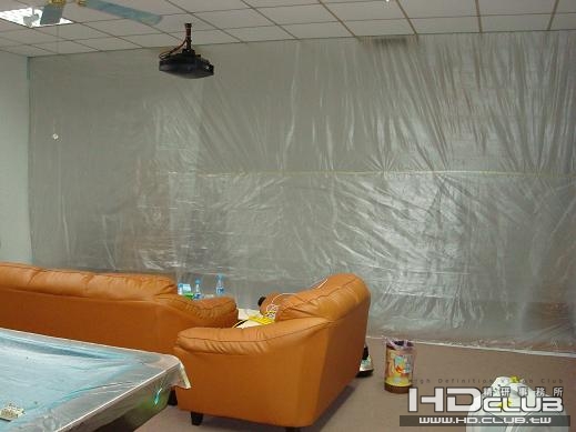

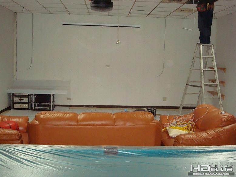

嗯  大家應該有個疑問  說 奇怪機器 不是就放在那邊了嗎 地毯不是已經鋪好了 怎麼還在裝修
這是有原因的   其實 機器部分一開始 都已經 架構好了  後來 播放的時候  老實說  畫面已經很漂亮了

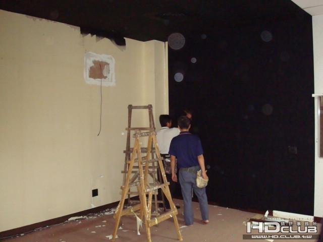

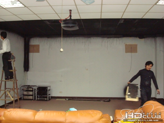

但是 來負責調整投影機的 SONY工作人員說   以後有機會   建議旁 附近塗黑 這樣投影出來畫面會較有層次感 黑色會很黑  不然會該黑的地方不黑  像電影院 就是一個例子  後來小弟聽的也心癢癢  瀏覽了相關資訊  好像真的是這樣  好一不做 二不修   前面投影部分 左右牆壁 用壁布 裸黑  天花板漆黑  整個給他黑

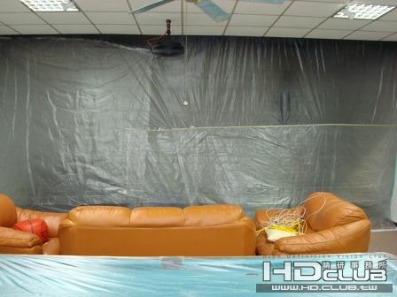

開始隔離  像不像無層室     PS 記住 要噴消光漆喔   不要噴成亮光漆 反效果
噴漆中
後面角落一角

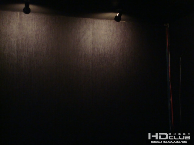

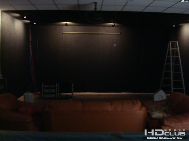

上漆完成  越來越有感覺了  木工 油漆工退場    很有質感的壁布上場
一面已經完成囉   下面壓條部份 也一併處理掉了 換成黑 就是要黑

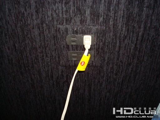

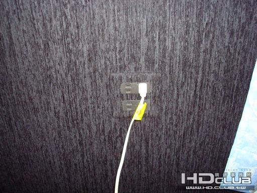

來個插座  旁邊 插座特寫  也請他 包上去了 有沒有很整體壓

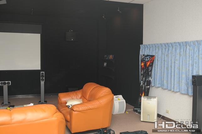

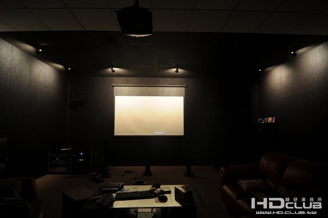

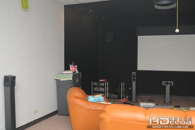

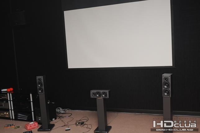

完工囉   小弟懶惰   前面 投射燈的部份 採取遙控方式 這樣 看完電影就可以打開燈 不用再走去開燈
這邊線材部分 還沒上黑色壓條 包覆 所以會看到 線材
有注意到嗎 連布幕上面那隻橫桿 也一併 請他噴成消光黑 整體黑

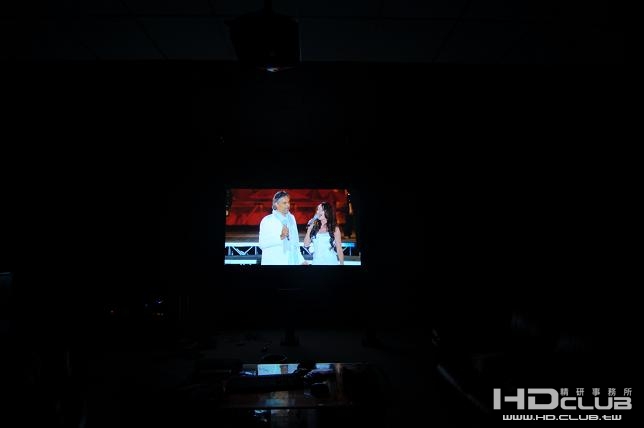

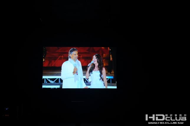

試撥一下  波伽利 在托斯卡尼 這部片    我喜歡

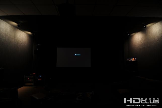

有開燈狀態下
無開燈  全黑空間
基本跟有開燈是有差異的  小弟拍照技術太差  拍不出來

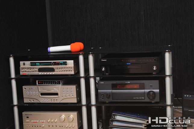

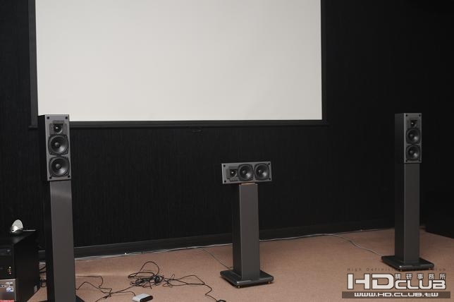

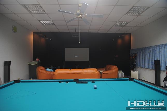

中置  調整一下仰角角度  很神奇 多了幾度   人聲多了很厚實  感謝 詹先生的努力調整 讓我聽到好聲音
後面 環繞部分  在沙發左右兩邊  超有包圍感 看葉問  刀子劈下去那段 那個聲音 超屌  從左邊 砍到右邊  太有真實感了很喜歡
全景
後面一角  還沒整理部份   另外一角是放置麻將桌 就不拍了 也是還沒整理中

請教: 礦纖天花板會不會形成共振啊?

你好 基本上 換了 礦纖天花板 我的感覺是 聲音 更密集了 有電影院的fu 共振倒是沒啥咪感覺  由於我不是職業  我感覺也不是很準
但是會有  一些 低音很猛的情形  由於上面是輕鋼架 後面電燈t5燈殼的的部分 會有輕微的 聲音產生  但是調一下 又好了

噴漆的時候投影機還吊在那邊,這施工順序會不會怪怪的?
另外喇叭不知有無固定在腳架上?不然碰到弄倒可不是開玩笑的。
不過大空間真是讓人羨慕!
 樓主| 發表於 2009-3-24 17:15:57 | 顯示全部樓層
回復 #8 kuhow 的帖子
關於這點  不好意思 由於 在噴漆的時候   投影機 是沒有在噴漆那間裡面 由於包的真的很密  所以完全沒有噴到投影機這個問題產生
另外你說的施工順序 我已經在前面講過了 在此就不在描述了
關於喇叭 跟腳架  的部份 其實這是MK的專用腳架 所以 喇叭 跟腳架之間 後面其實是有一塊鐵塊來銜接  喇叭跟腳架  就靠鎖螺絲 來固定囉
另外 補充一點 由於腳架是中空的  所以當初音響商也建議 裡面要放東西來增加重量 一方面 固定穩定度 比較不會晃到 另外一個 就是增加聲音密度  想了很久 由於小弟有在養魚 所以就有聯想到 買一包珊瑚砂石投 很便宜 一大包 中點 不會把腳架裡面 風的死死的 還會有縫隙產生聲音 穿透也會比較好 不然會太死 目前五各腳架裡面都有放珊瑚砂石頭  穩重 又增加聲音的美感 一兼二顧

16:9  120吋的布幕,畫面可視範圍寬度大約是265公分
可是從輕鋼架的寬度換算起來,你的布幕大約只有106 16:9(可視範圍寬度大約234公分)
你的空間寬度大約6.4公尺,以20坪計算,長度大約是10公尺
這種空間投120吋,實在是太小了
至少要投180吋,才能顯現大畫面的迫力感
