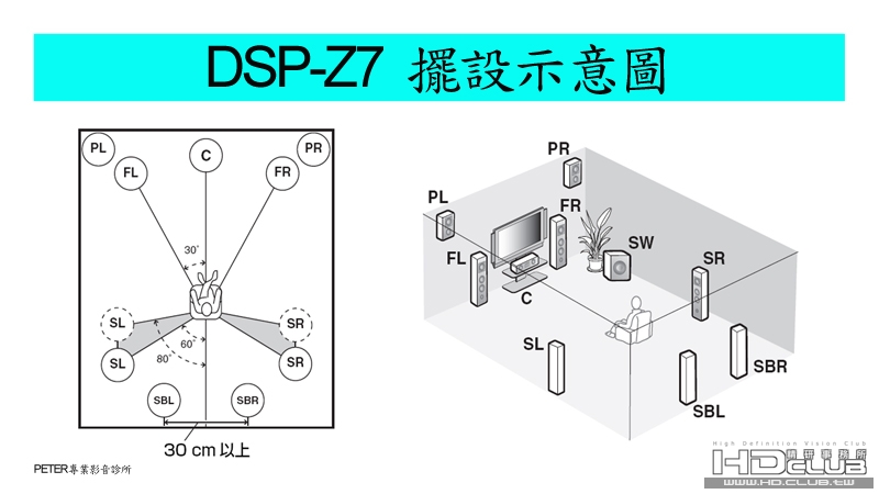

再請問一下, Z7若要加後級成9.1,
  就是從pre out接rear presence到後級嗎?
不好意思之前圖檔掛掉
後來上網查美規發現 PRE OUT DSP-Z7同RX-V3900 一樣
只有日規才有REAR PRESENCE
所以正確答案這幾天告之
  那喇叭擺位是不是在後方高的位置?
  還是可以擺在原本surround back的位置呢?

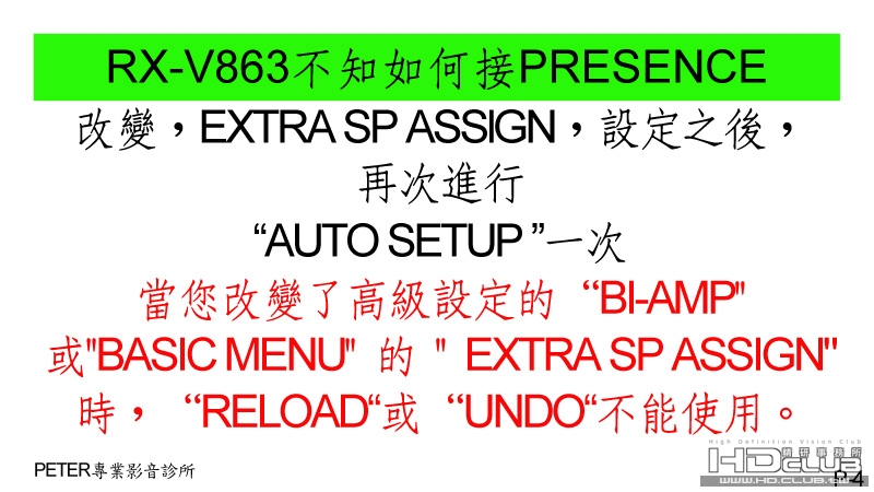

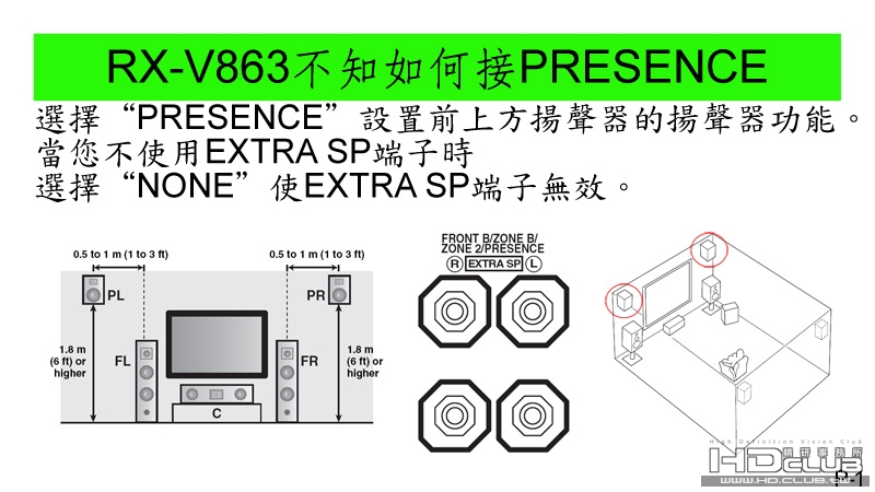

Peter兄:
請問一下,我的RX-V863 不知如何接presense, 我試過surround back pre-out 到後級再從manu設定模式為presense或直接在863喇叭端輸出,自動測試時燈有點亮並有發聲,但真正看電影時卻無法發聲燈也滅了不知是哪邊接錯或設定錯了煩請協助
發表於 2009-4-12 11:06:03 | 顯示全部樓層
請問一下,我的RX-V863 不知如何接presense, 我試過surround back pre-out 到後級再從manu設定模式為presense或直接在863喇叭端輸出,自動測試時燈有點亮並有發聲,但真正看電影時卻無法發聲燈也滅了不知是哪 ... [/quote]
01 RX-V863不知如何接PRESENCE.jpg 02 RX-V863不知如何接PRESENCE.jpg 03 RX-V863不知如何接PRESENCE.jpg 04 RX-V863不知如何接PRESENCE.jpg
發表於 2009-4-12 21:43:01 | 顯示全部樓層
Peter兄:
十分感謝回應,但我所有聲道都接pre-out 到擴大機,不知presense pre-out 如何接,
我亦嘗試只有從 Yamaha 喇叭端將presense接 sp out (其他聲道還是pre-out)但還是沒反應
不好意思再麻煩您了因為試了很多次都解決不了,
感謝先!!

回復 #27 speed406 的帖子
無法輸出,將SUR.BACK PRE OUT更改presense 不行

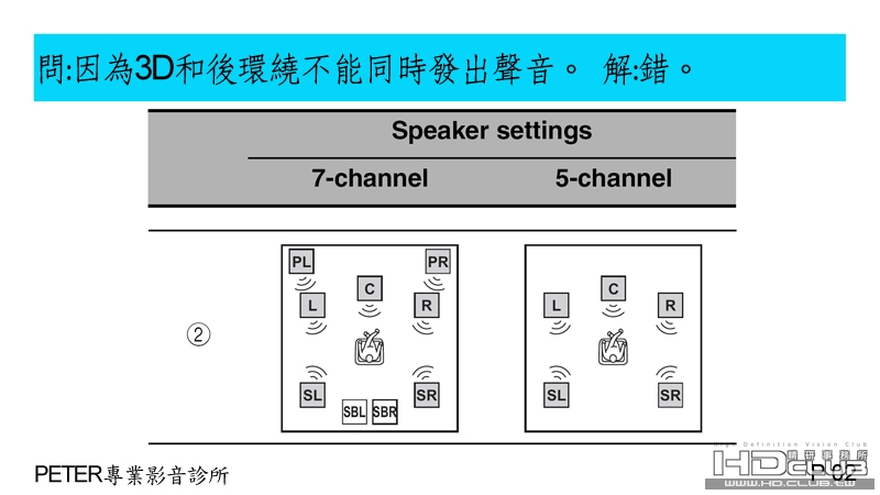

發表於 2009-4-20 00:48:53 | 顯示全部樓層
peter大,請教一下,若1900主聲道設成bi-amp模式時,
Front跟Surround Back的pre out會輸出嗎?會輸出一樣的訊號嗎?
謝謝...因為可能會用兩台後級Bi-amp推主聲道,想知道一下,感恩...
發表於 2009-4-20 20:19:45 | 顯示全部樓層
原帖由 ivory 於 2009-4-20 00:48 發表
會輸出一樣的訊號嗎?
A:會
謝謝...因為可能會用兩台後級Bi-amp推主聲道,想知道一下,感恩... ...
A:沒有問題
(surround back/ presence 二選一)
presence一定要接才有3D效果

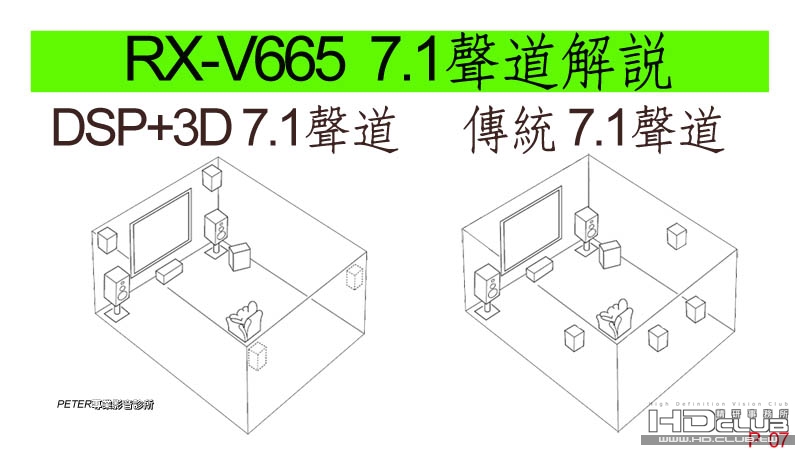

發表於 2009-7-15 22:32:04 | 顯示全部樓層
平價的yamaha擴大機,只能選擇裝前環繞或後環繞,如果只能二選一,該選擇裝前環繞還是後環繞呢?那一種音場效果比較好呢?
發表於 2009-7-17 08:28:52 | 顯示全部樓層
回復 #33 tolkien99 的帖子
應該說看環境百分之99%沙發靠牆比較多.所以不建議安裝後中央聲道.建議安裝前環繞.
