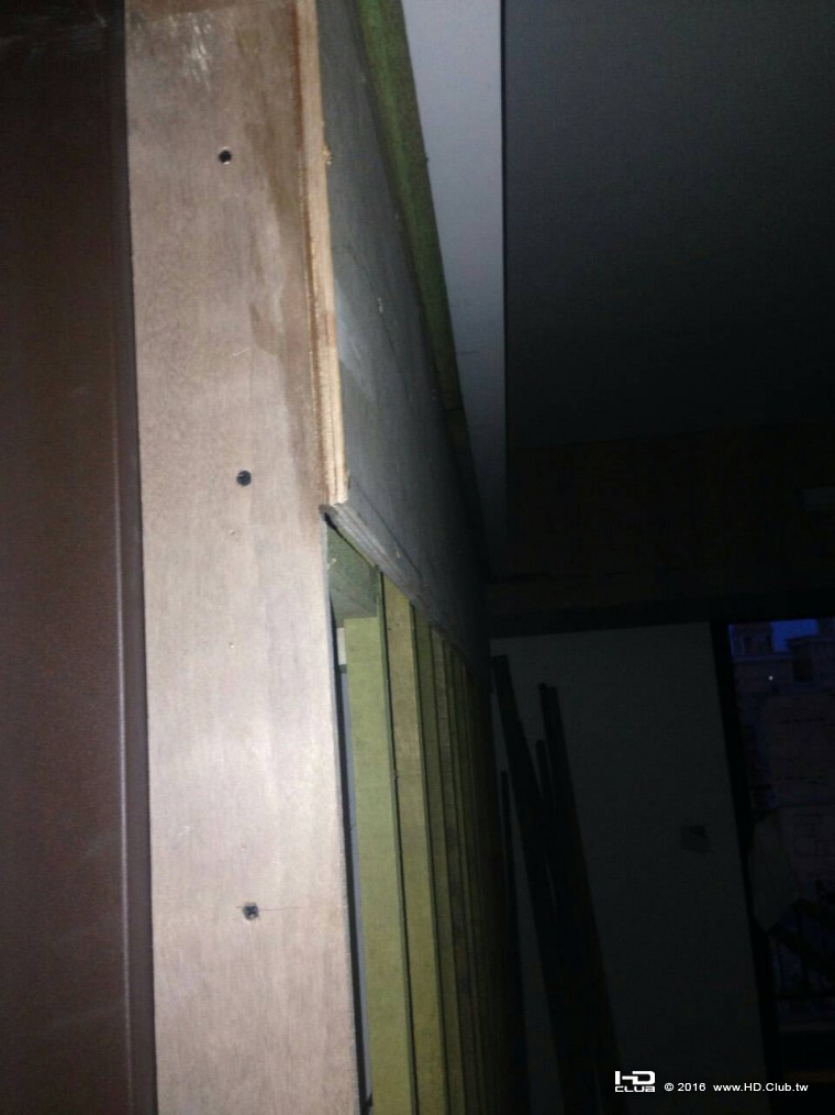

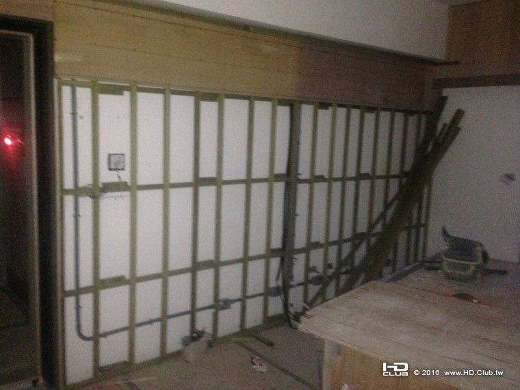

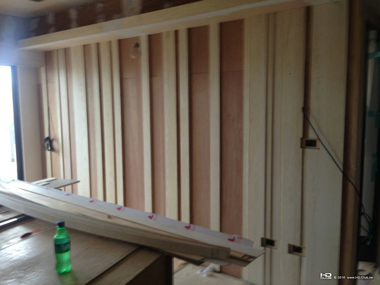

開始進料時,小弟看到角材放在客廳好幾天都沒有動,
問了木工老大為何都還沒開始使用,
他回答台灣比較潮溼,角材受潮後都會有一點變形。
把角材放幾天可以避免變形,以防止完工後造成縫隙產生。
由於小弟的舊家,非常容易造成超低音的共振。
每次電影放到精彩的地方總有惱人的怪聲音出現,實在很掃興。

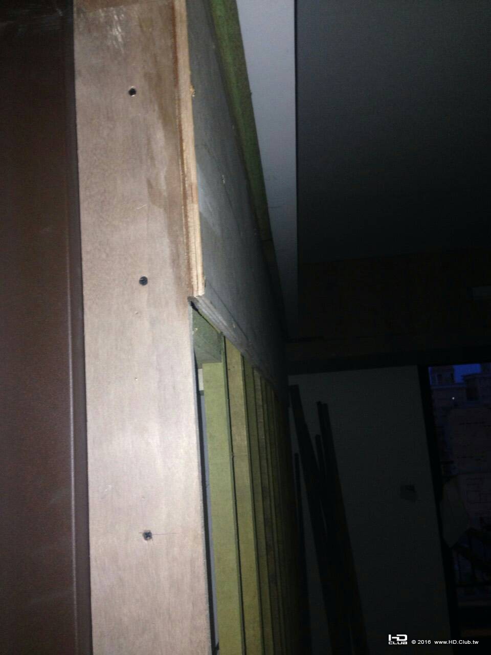

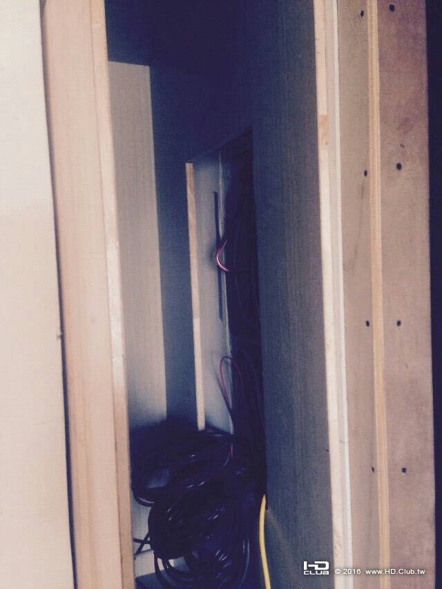

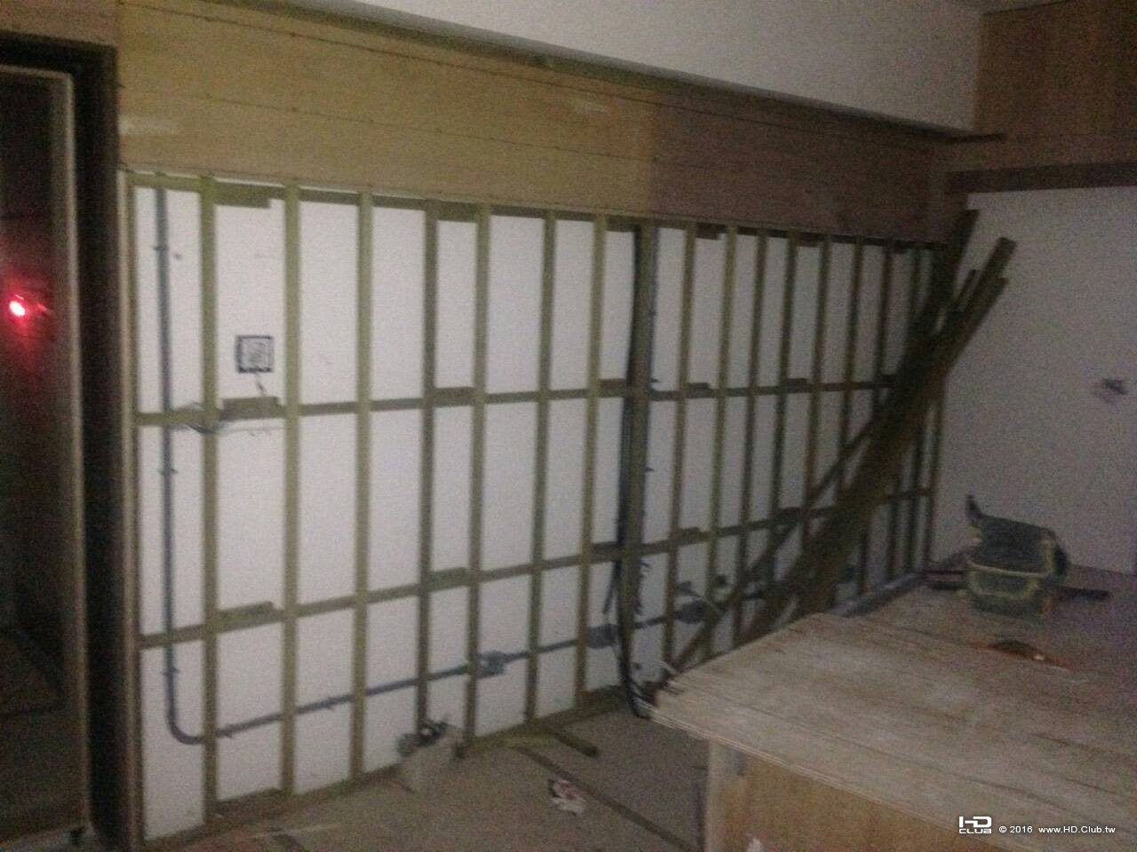

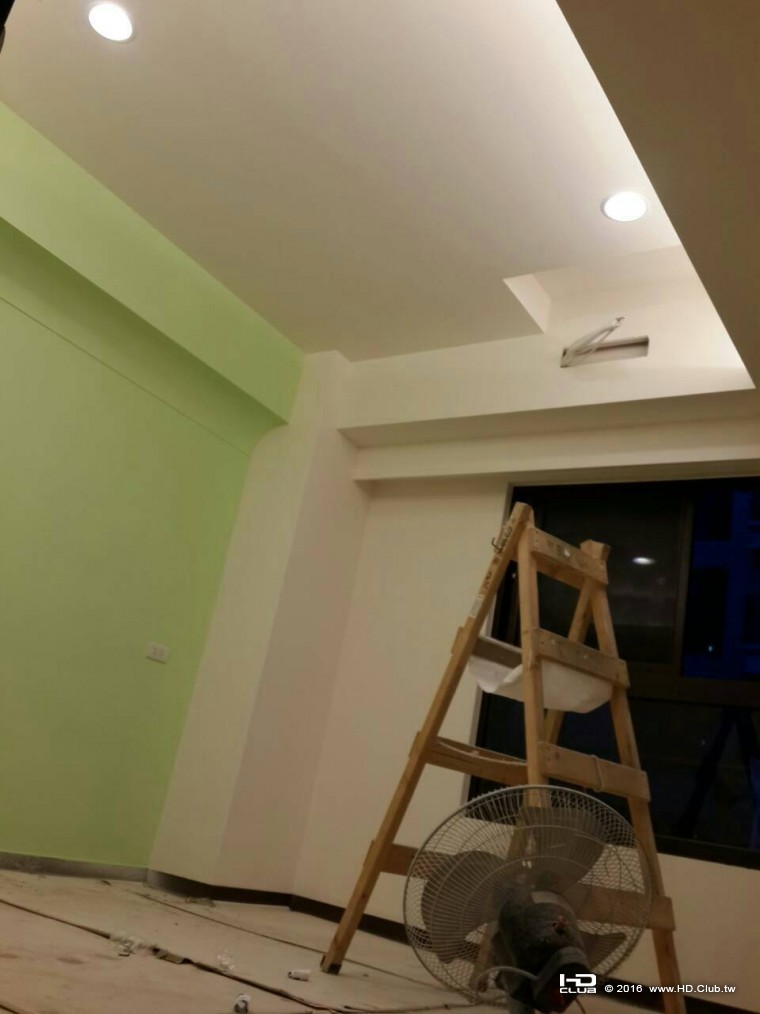

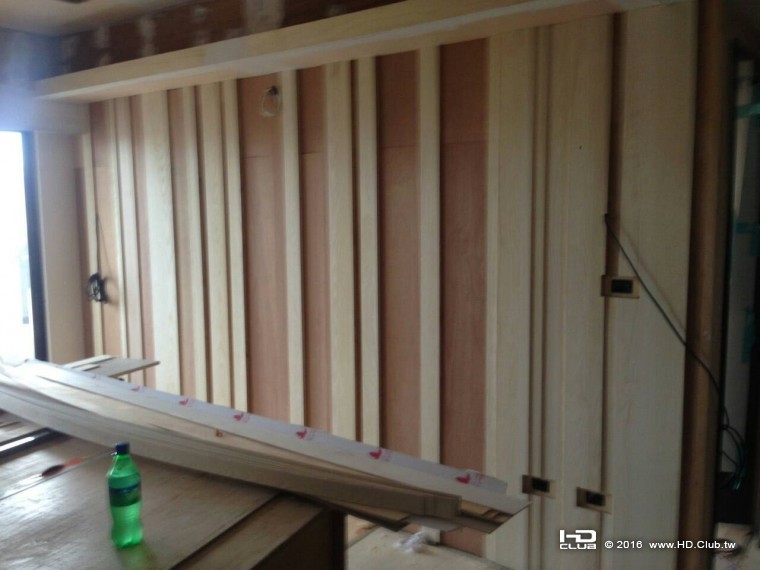

所以這次為避勉同樣的問題再次上演,所以在木座結構的部份,
設計公司與音響公司花了非常多的時間討論結構與工法。

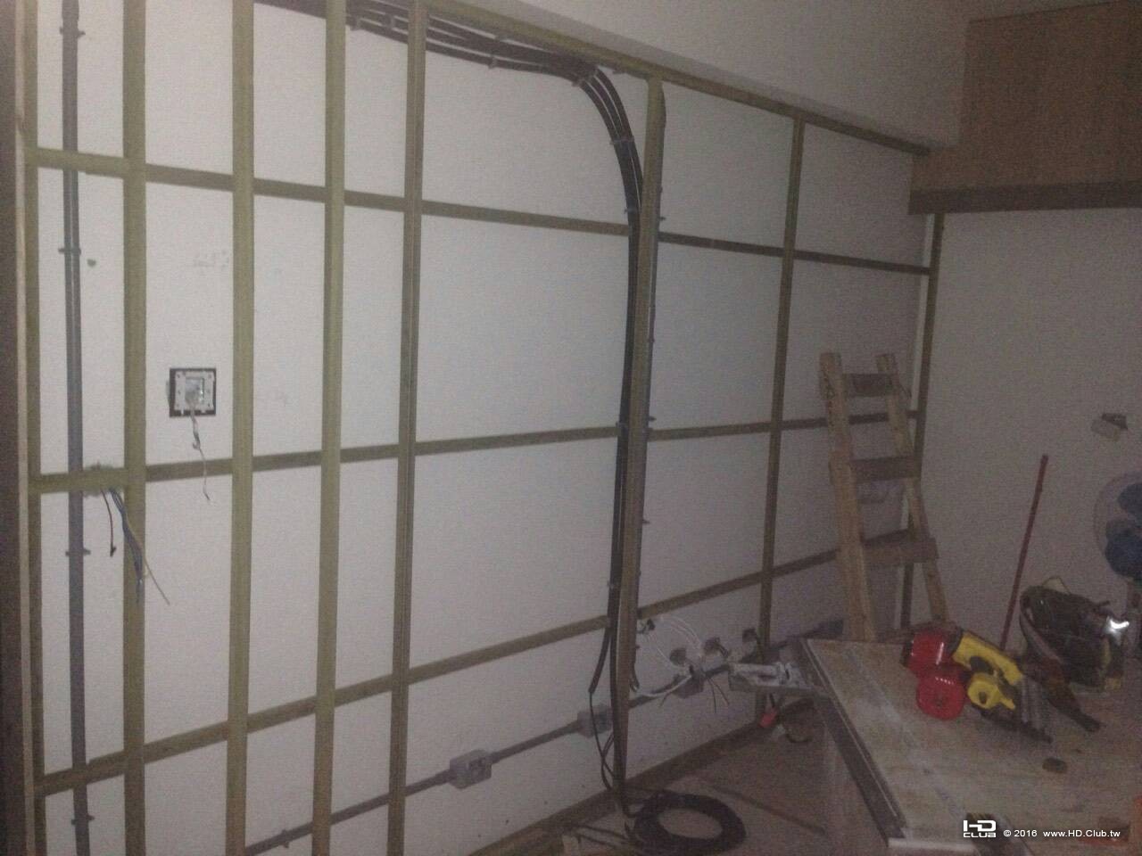

音響公司建議,如果天花板會封板,我們就把天花板的結構加強。
那裡有封加強那裡。而天花板的部份30CM下一個骨架。電視牆的部份20CM下一根骨架。
每一根骨架除了有上白膠以外還有補釘子加些。
有些接縫處為避勉未來音響效果產生的共振,都有下薄的雙面膠(泡綿)
天花板、電視牆、背牆。只要須要封板的地方全部都使用6分板。

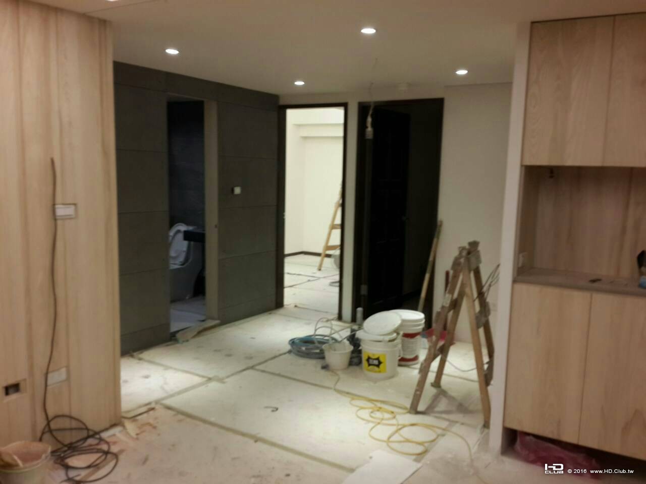

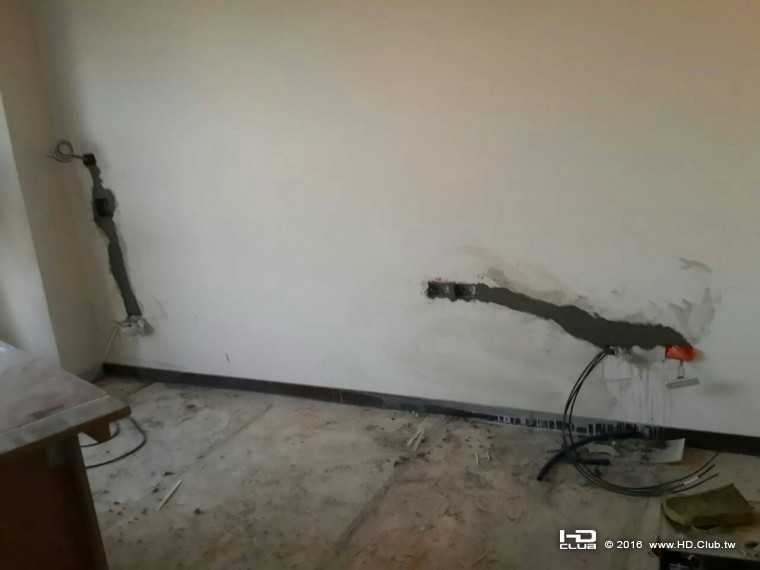

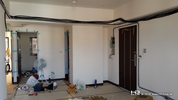

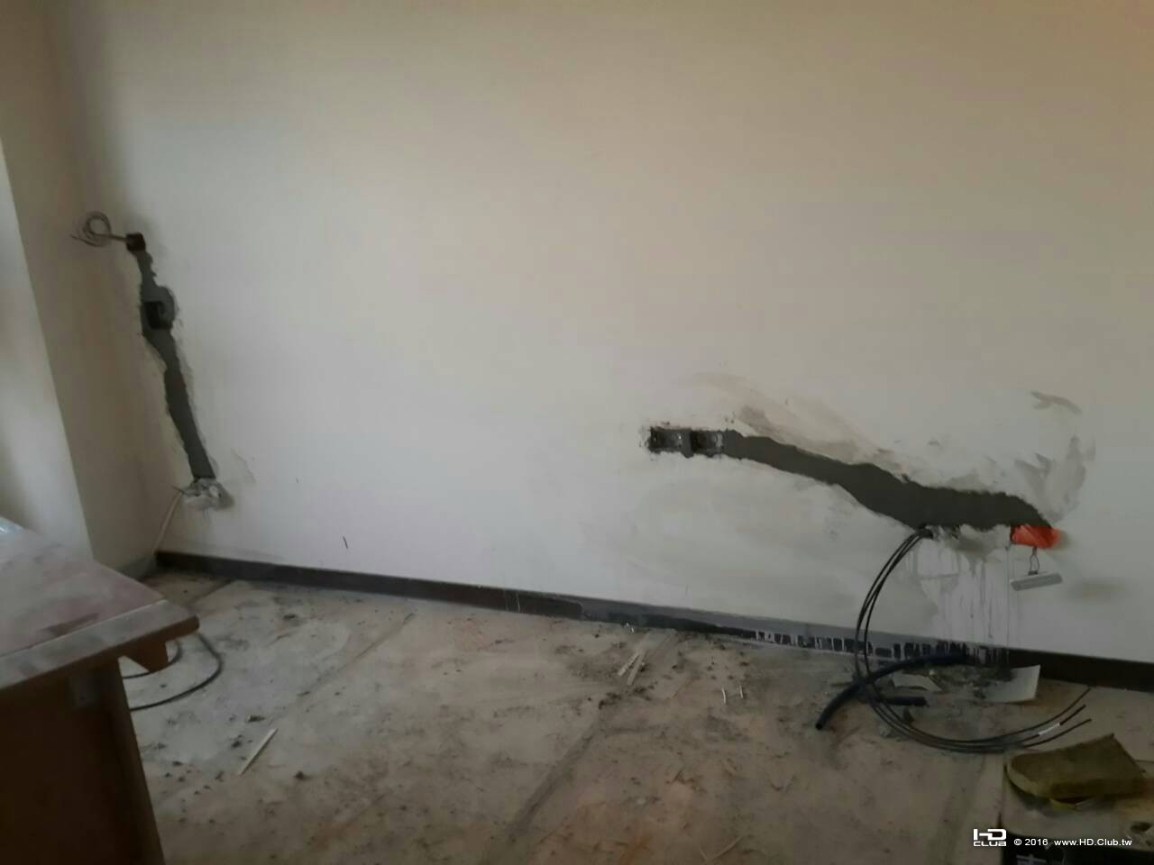

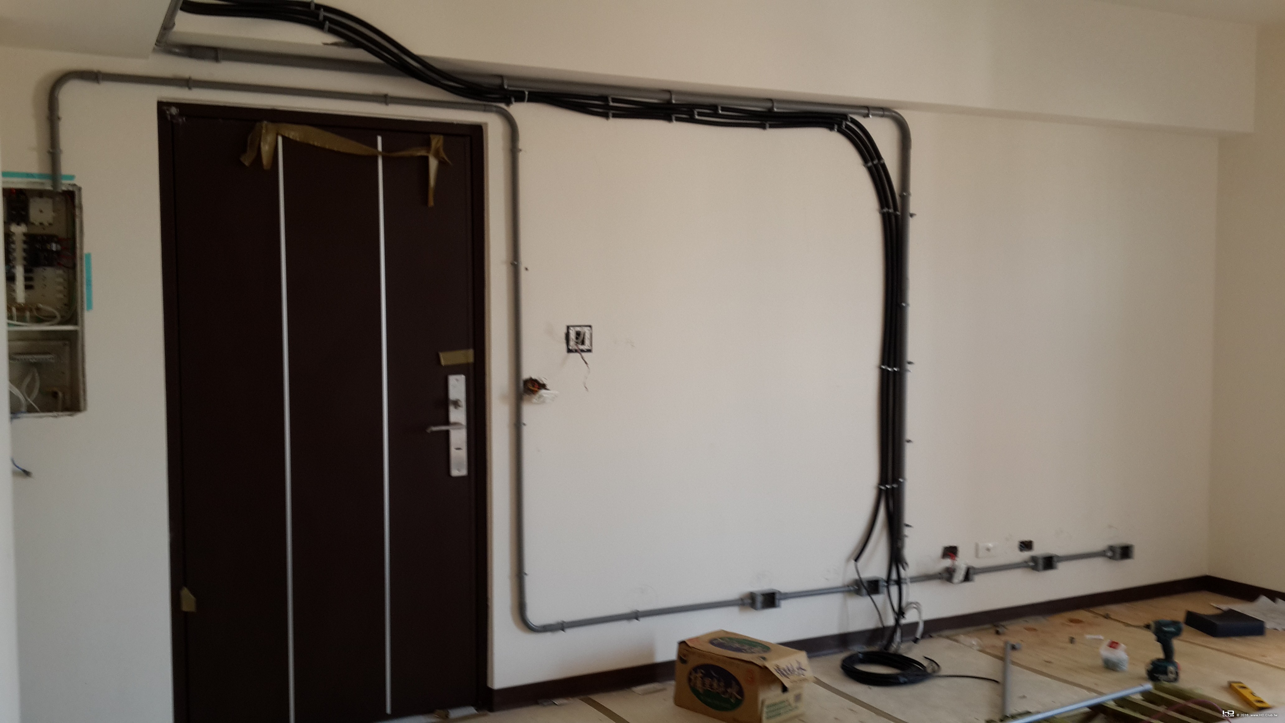

由於小弟希望家中所有的開關都能照自已的想法使用,所以在配線的部份幾乎全改。
首先電視牆總共多配了5組插座,這5組插座全部都是音響專用的迴路。
小弟也喜歡買國外的產品,所以預留一組220V,以備不時之須。
每個房間都有做雙切的設計,房間的部份還有做搖控開關。
衛浴的部份小弟想要使用多功能的暖風機,由於當初建商的配線可能沒辨法負載這樣的電壓,
所以2間衛浴的配電也全部都改過,臥室的部份床頭插座數量也不足,所以也請水電再增加。

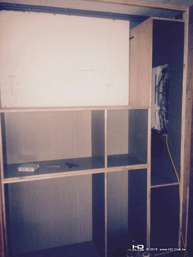

建商原本配置的收納空間真的不足。所以我們再使用系統櫃增加了不少收納空間。

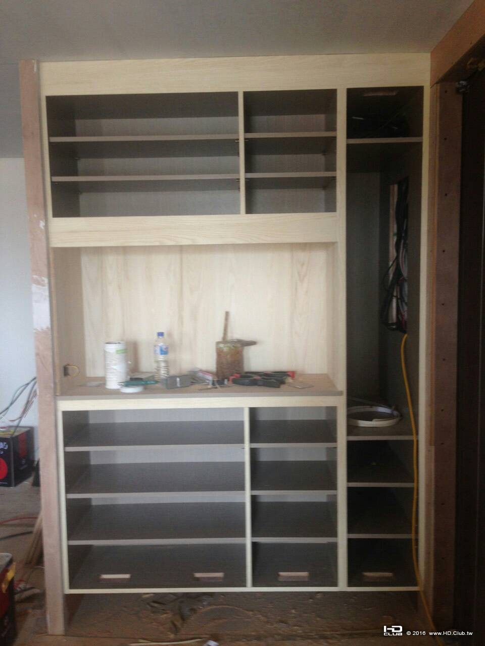

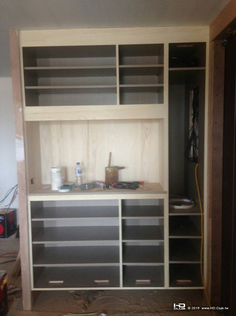

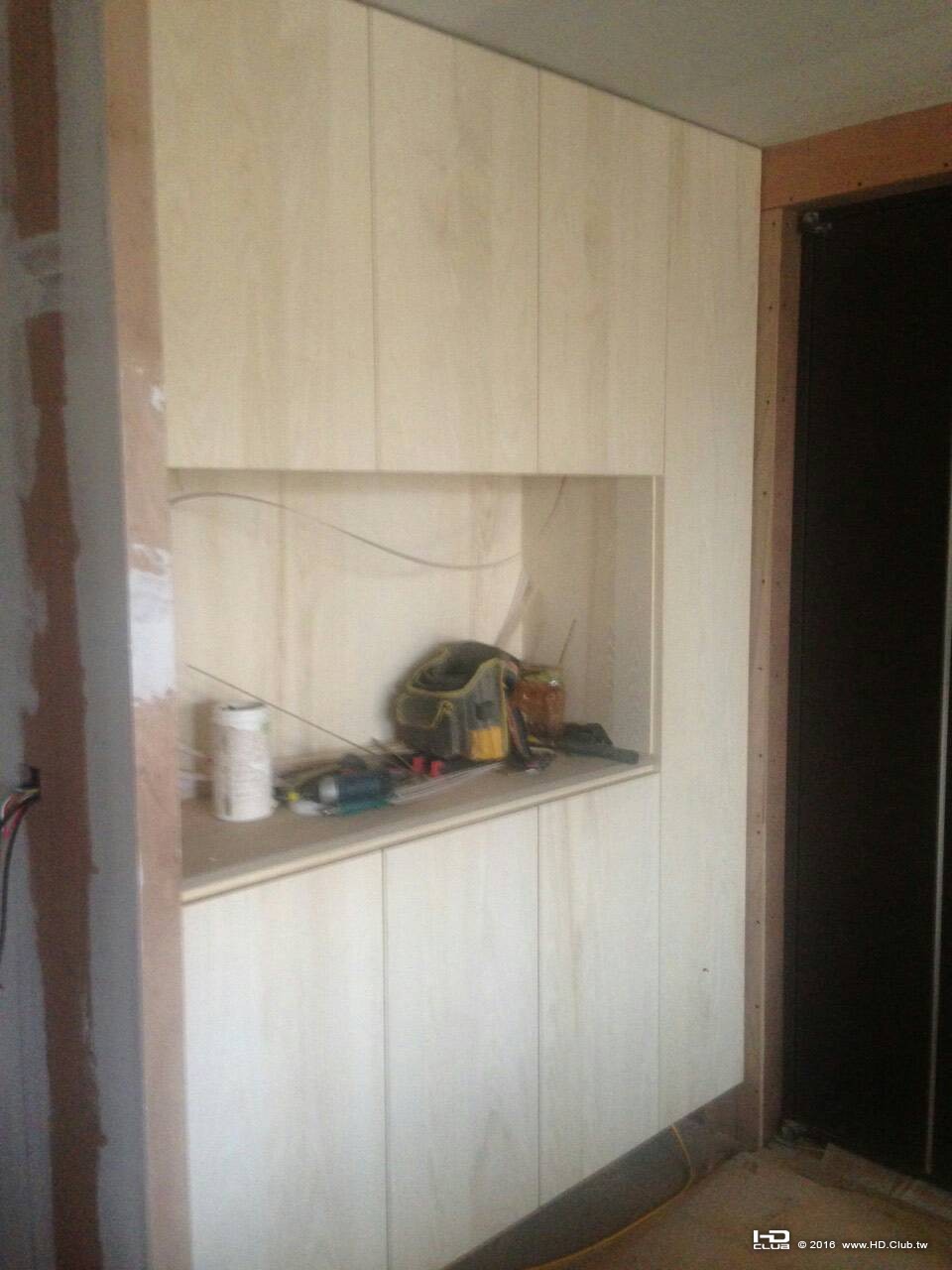

房子的空間真的不大,討論後還是希望有可以收納鞋子的地方,為了不浪費太多的空間。
所以打算整面都做頂天的櫃子,除了可以放鞋子以外。還可以放KEY、帳單、小物品的地方。

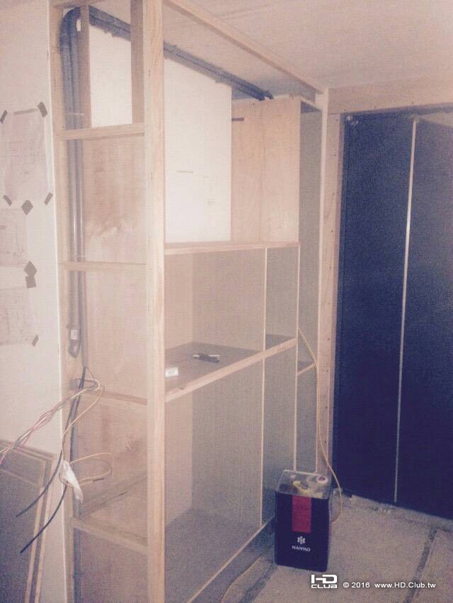

由於這個櫃子會跟電箱、弱電箱做結合。要先討論層板要怎麼放。
以後的AP也會放置在這裡的櫃子裡,
包含電視用的機上盒~所以在櫃體內的管子也要先想好,是不是HDMI未來可以抽換等等.......

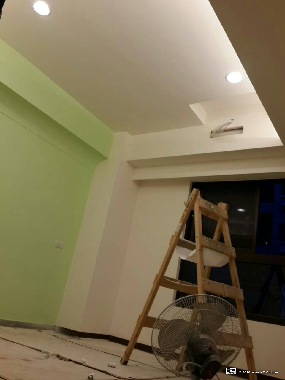

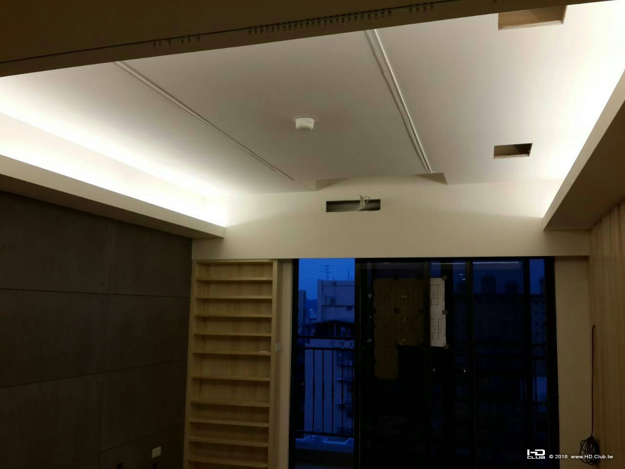

全室的燈全部都使用LED,由於小弟不喜歡桶燈。
主要的原因使用桶燈,天花板一定會降低至少8-10CM
吋土吋金、而且室內本來就不高,少5CM小弟都覺得心疼。

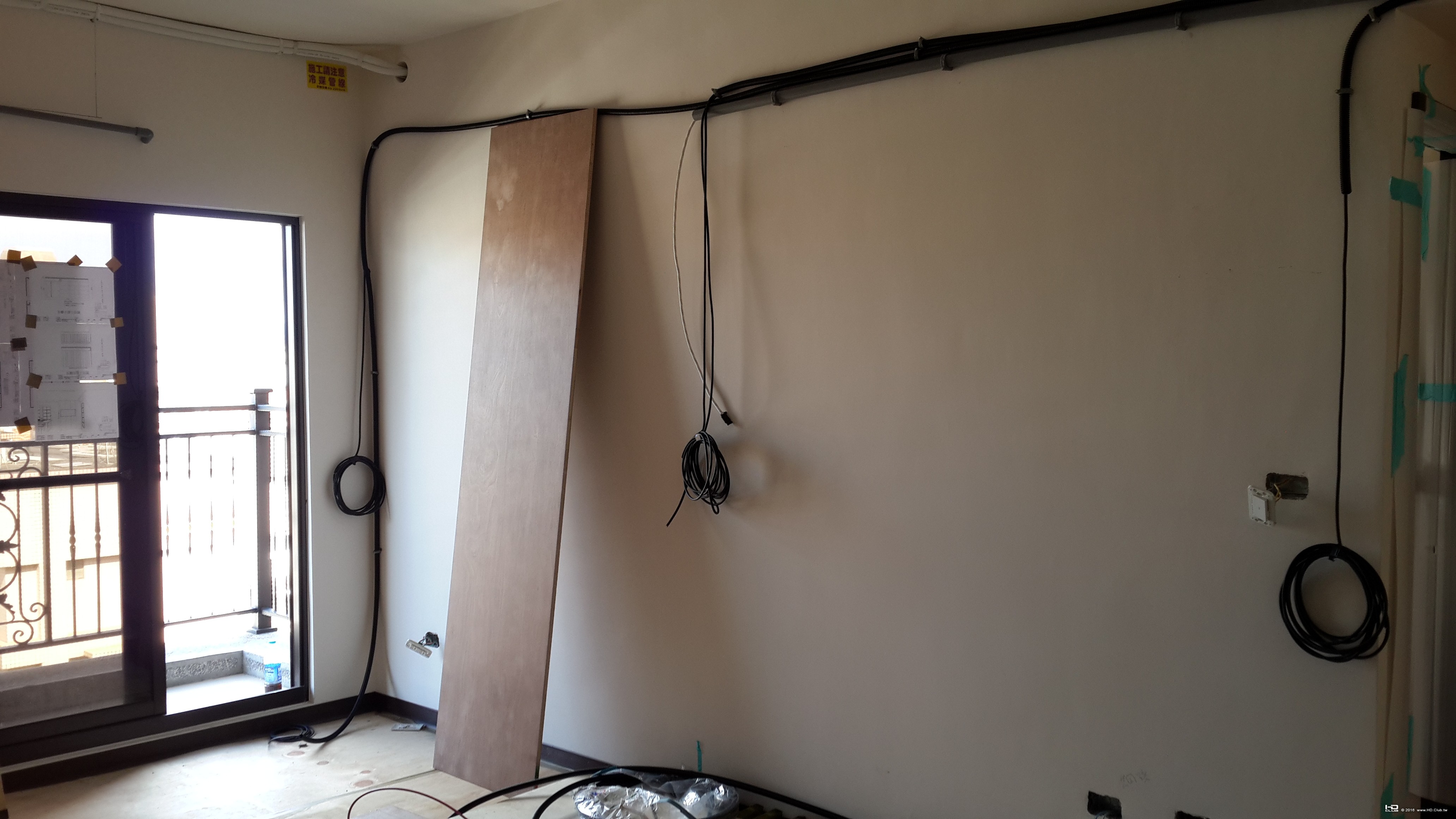

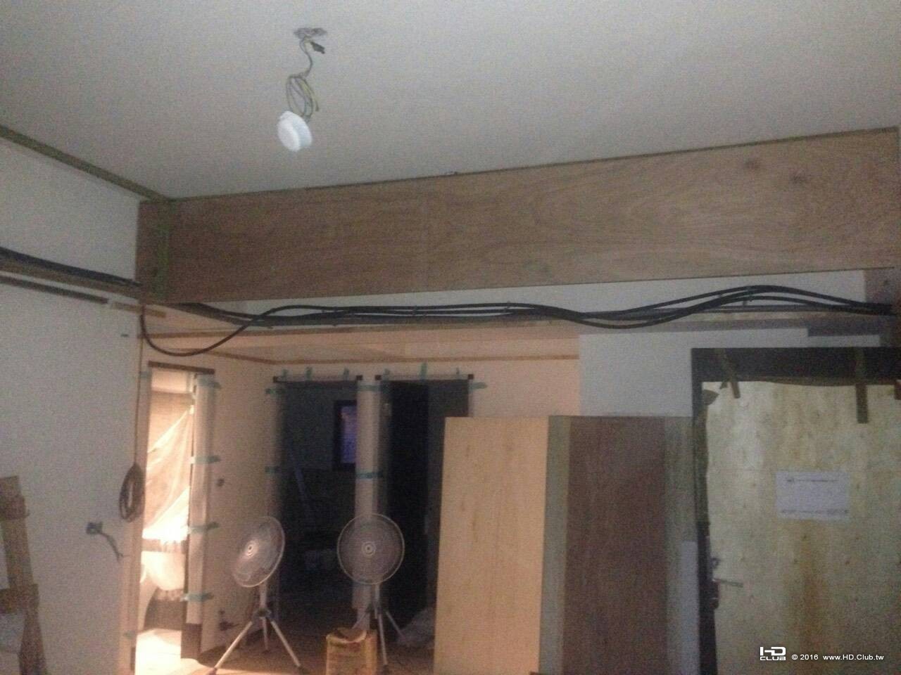

再來就是小弟最在意的音響配線。再強調一次,因為空間實在有限,但又想要很棒的音響效果。
所以每一個環結小弟都不敢大意。

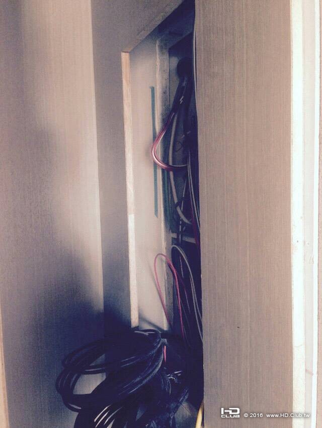

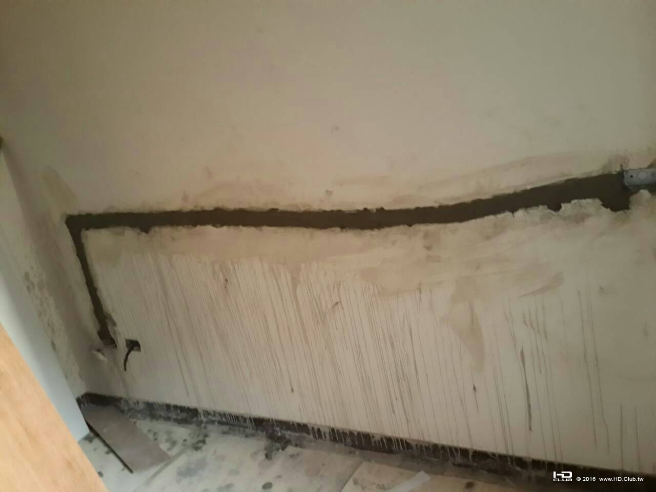

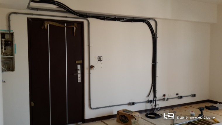

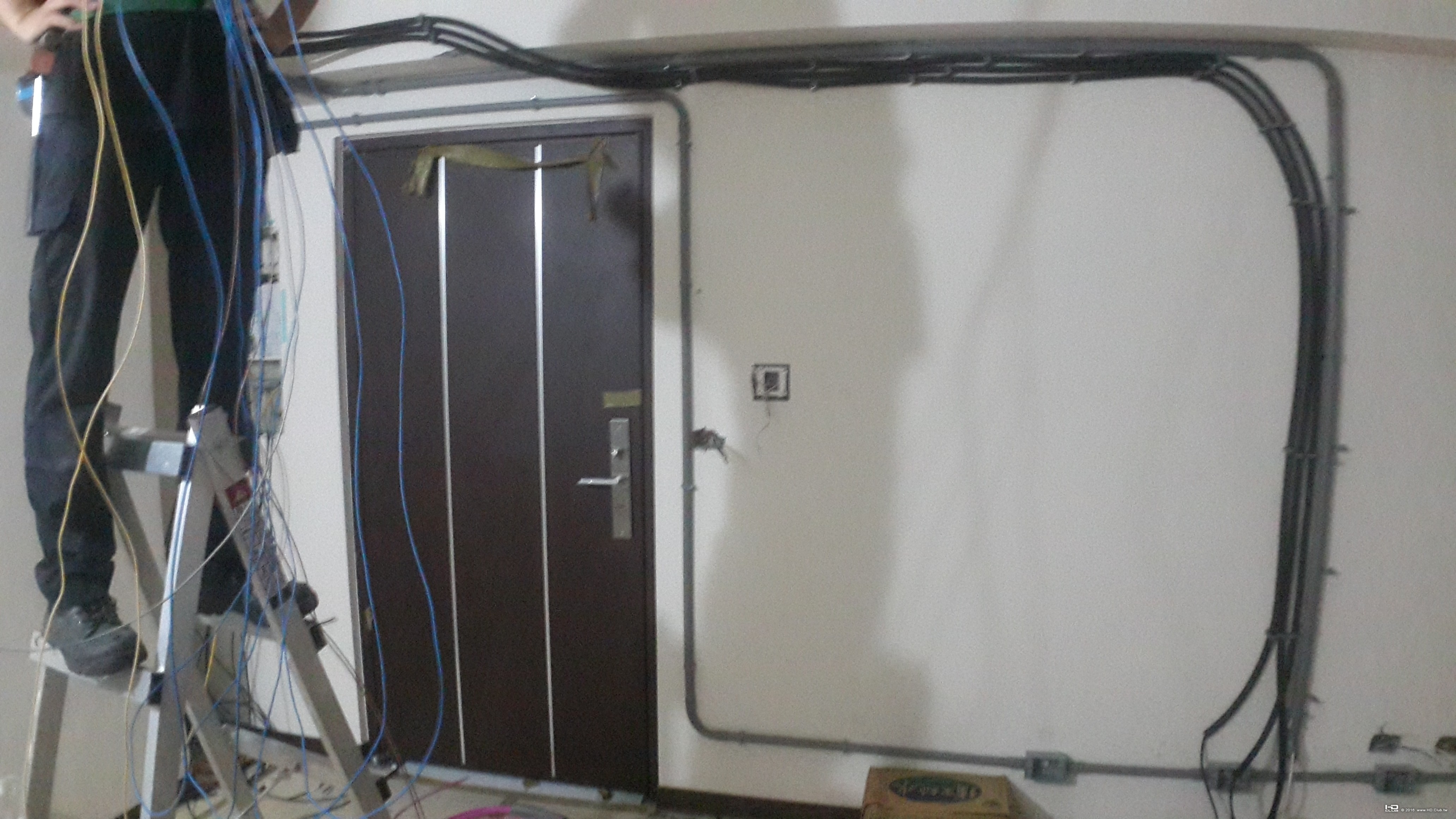

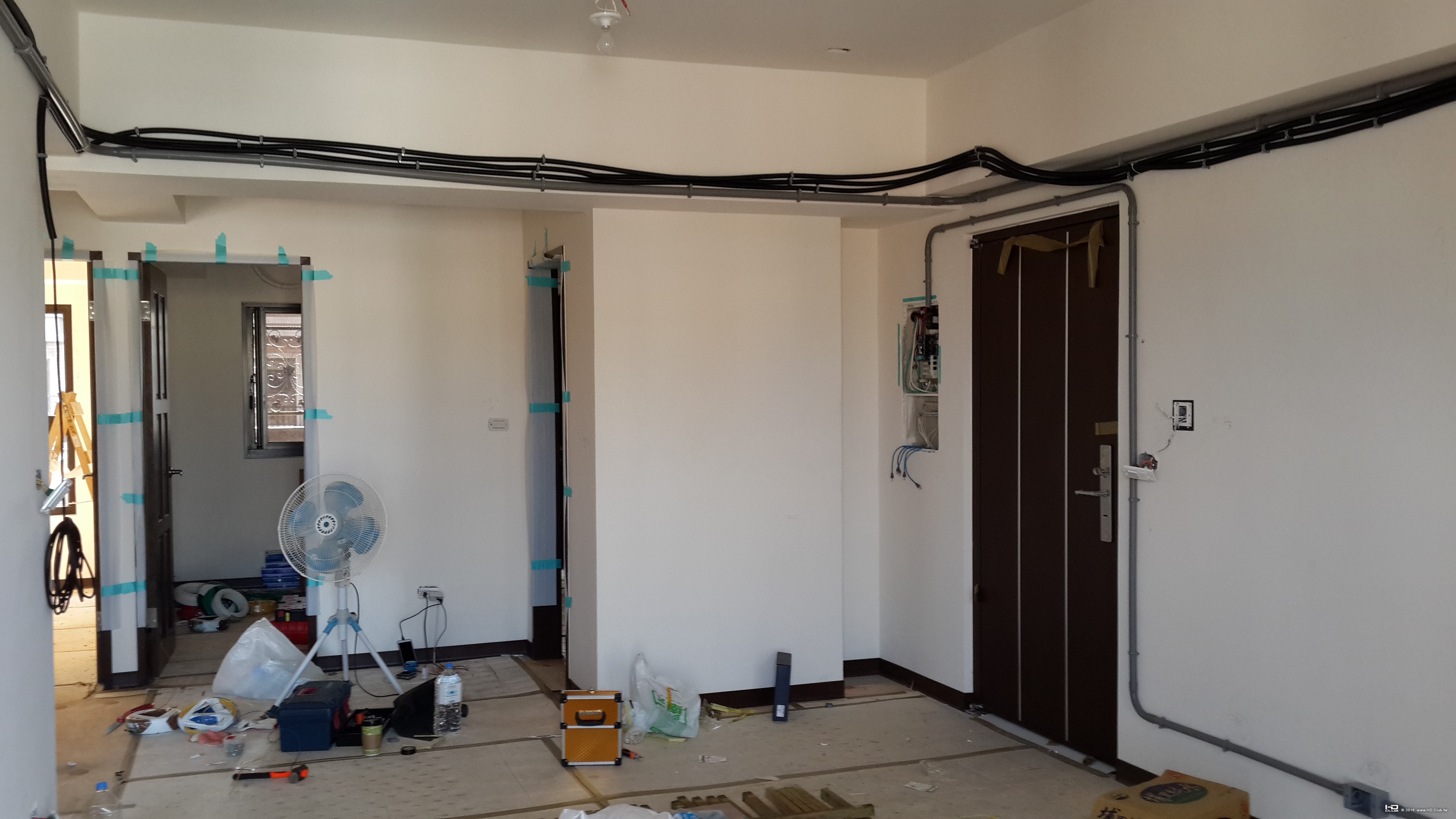

前期規劃,重點放在電源專線、環繞喇叭線預留、HDMI線配管。
天空聲道只有做一對,並沒有做二對。為什麼?就是空間實在太小啦。
雖然環繞喇叭線不會再抽換,但是音響店還是貼心的全部都配管,
小弟沒問太多,應該是避勉干擾等等問題產生。
HDMI線都是配1吋還是12的管我也忘了。不過真的很粗倒是真的。
音響師傅說數位產品進步的太快,這類的產品一定要能抽換。
如果做死了,以後改朝換代只能破壞美美的狀潢拉明線。我想老婆會瘋掉吧!
所以還是聽師傅專業的意見。不過這些專線都是音響公司配的,
所以他們願意多做工。我也樂的輕鬆。

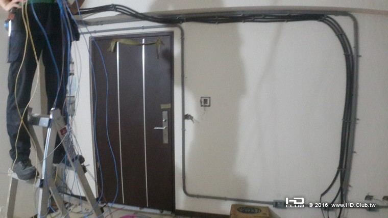

除了喇叭線以外,還有一條超低音的訊號線,音響店真的非常有經驗而且細心。
擔心不能預知超低音擺位的問題,前後左右都有配管放線。
一套家庭劇院,超低音是靈魂人物。好的超低音讓你上天堂。

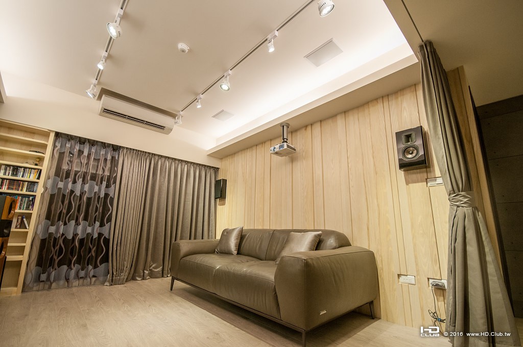

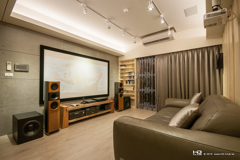

近年來很流行工業風,所以很多人都喜歡清水模這些很天然的配色。小弟也走這樣的風格。
小弟是以清水模結合原木來配色。
以前就非常喜歡原木的傢具,所以這一次一不做二不休。
電視櫃、餐廳、都是以原木傢具為主。cd櫃、玄關櫃都是以淺色系的木皮處理。

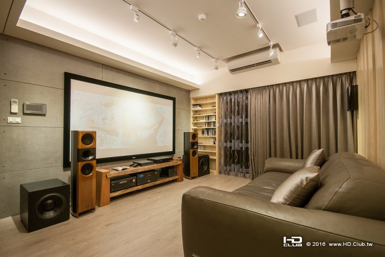

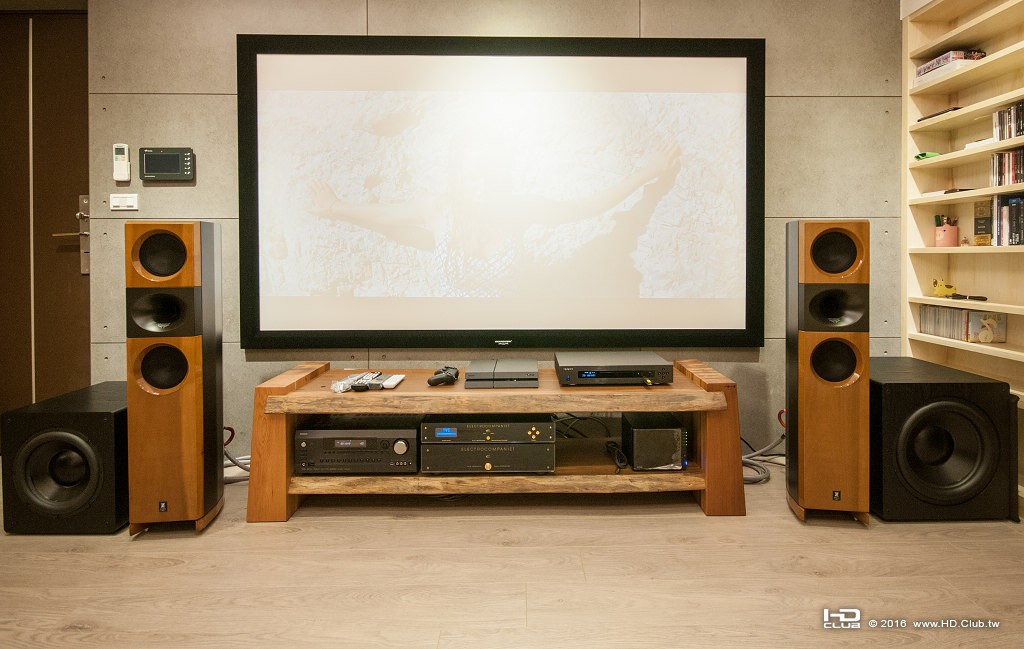

由於小弟喜歡原木的配色,所以在音響系統的配置也希望以原木為主。

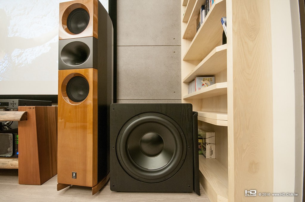

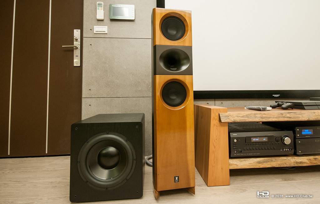

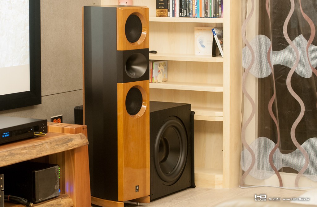

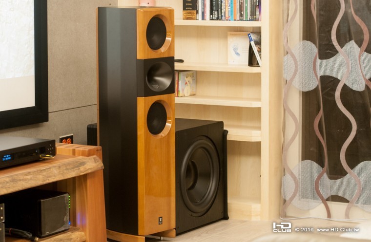

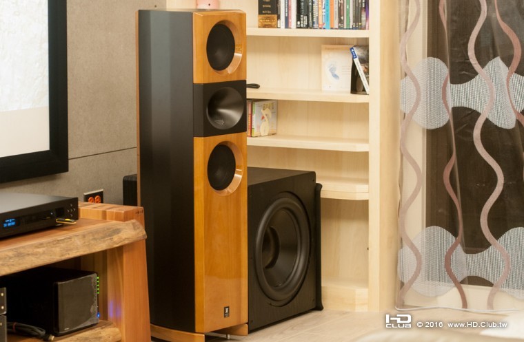

但是現在少有原木的喇叭。不過貼心的音響店也替小弟找了幾組音響。
直到現在這組小弟真的非常滿意。現在少有音響還在原產地生產組裝。
而這牌子算是義大利國寶級zingali,完全在原產地生產組裝。
聽說這間公司還有自已的木工廠。而且這個喇叭的號角高音還擁有獨家的專利。

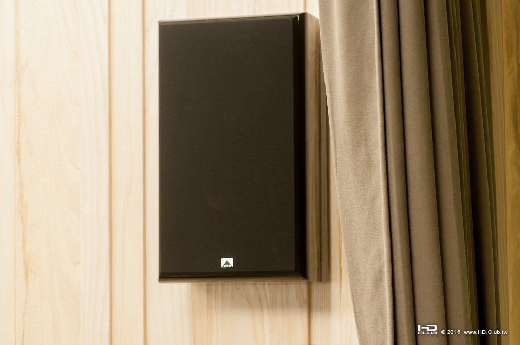

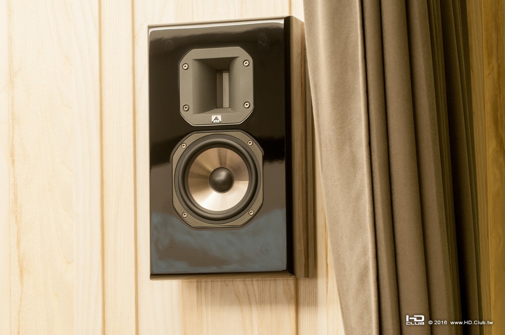

環繞喇叭選來選去選瑞典XTZ這一組,不僅好看,
而且他的高頻的延伸非常漂亮。
用在須要豐富細節的環繞喇叭真的是非常棒、非常適合,而且包圍感很優唷。

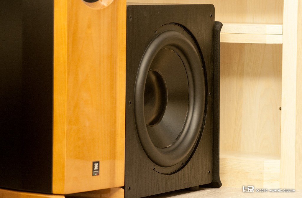

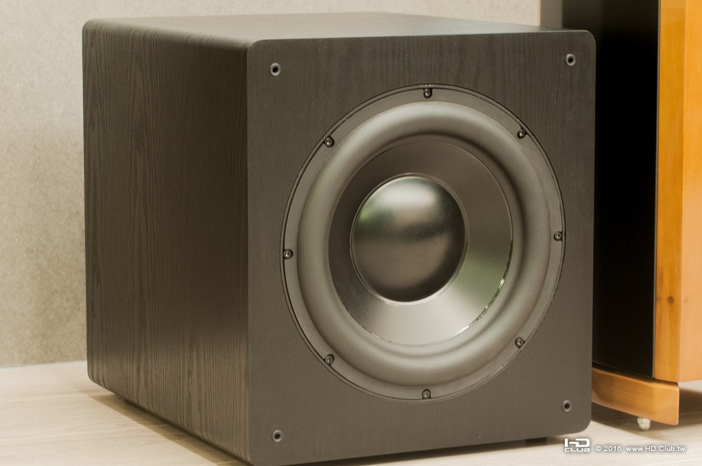

超低音小弟也是堅持木皮的外觀,而且小弟不喜歡四四方方,感覺很笨重。
所以小弟在朋友的推薦下找到了一顆木皮黑的超低音。
這顆超低音是大陸的品牌秦朝,小弟原本對大陸的品牌很抗拒,但是經過試聽後發覺真的太超值了。
能用上形容超低音的形容辭,拳拳到肉、掃褲管、震地板、冠在他的頭上絕對都適合。

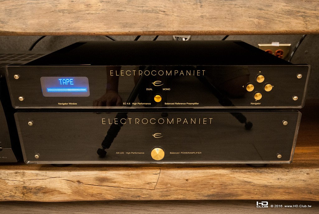

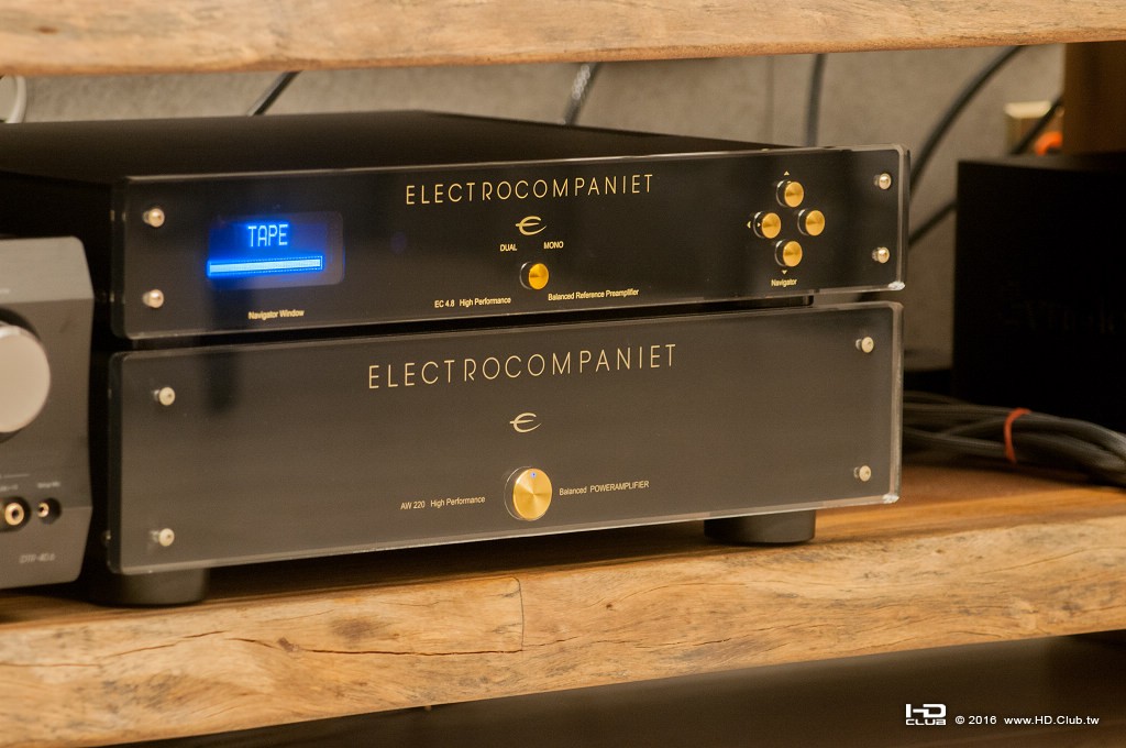

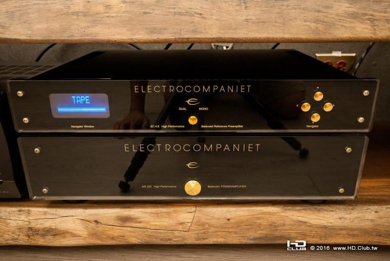

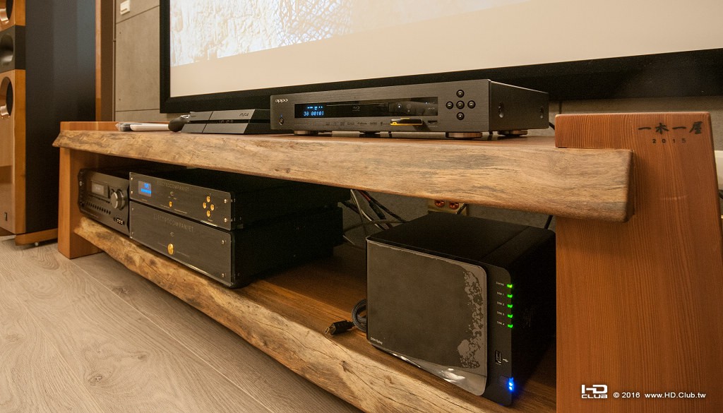

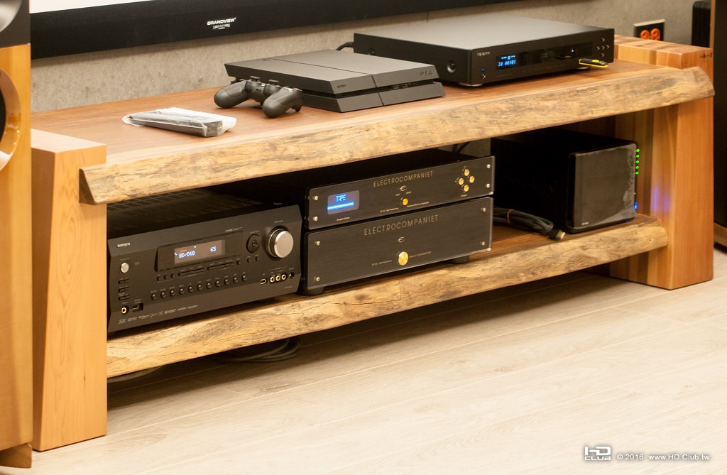

小弟原本就愛聽音樂,搬家後前後級仍然保留。這組前後級跟了小弟很久一段時間。
從第1套器材到第2套,現在這套已經是第3套了。小弟仍然捨不得把它給賣掉。

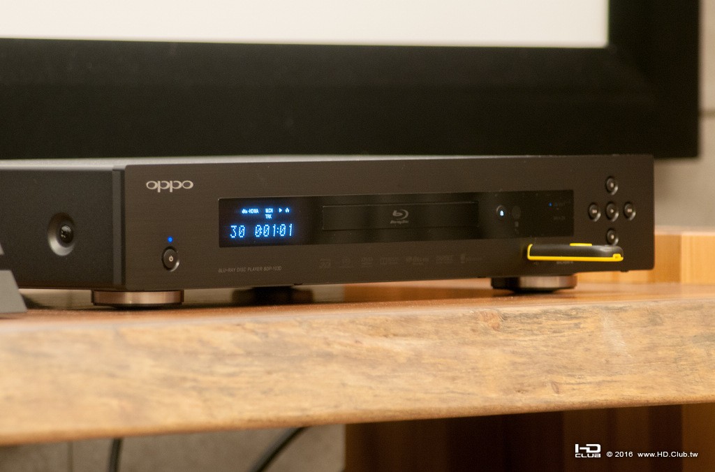

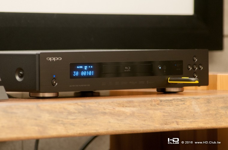

播放機希望影音俱全,但是又不想花太多錢。
最後定案的oppo103D在音響玩家的眼中也是一台文武雙全的好機器。
經過第三方韌體更新後他的能力大解放,
不僅可以當播放機、還可以當數位流、又可以當高清機。
目前還有APP韌體可以使用,真是太方便了。

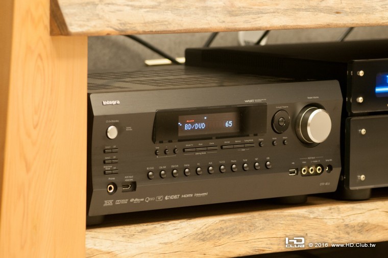

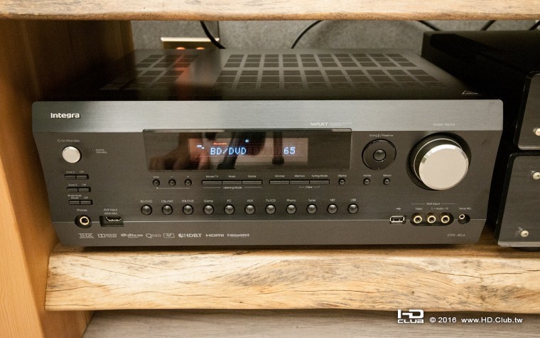

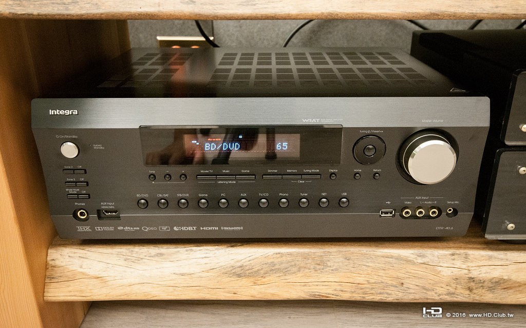

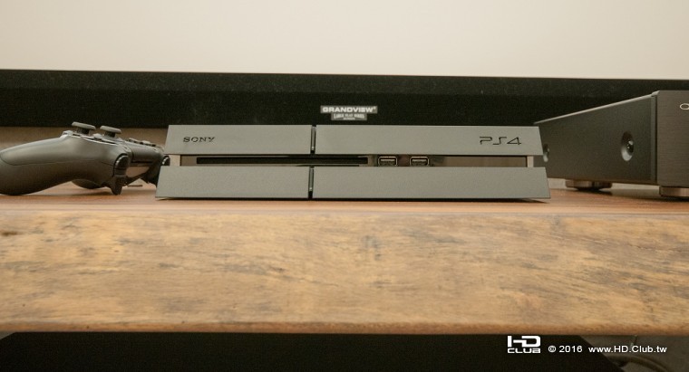

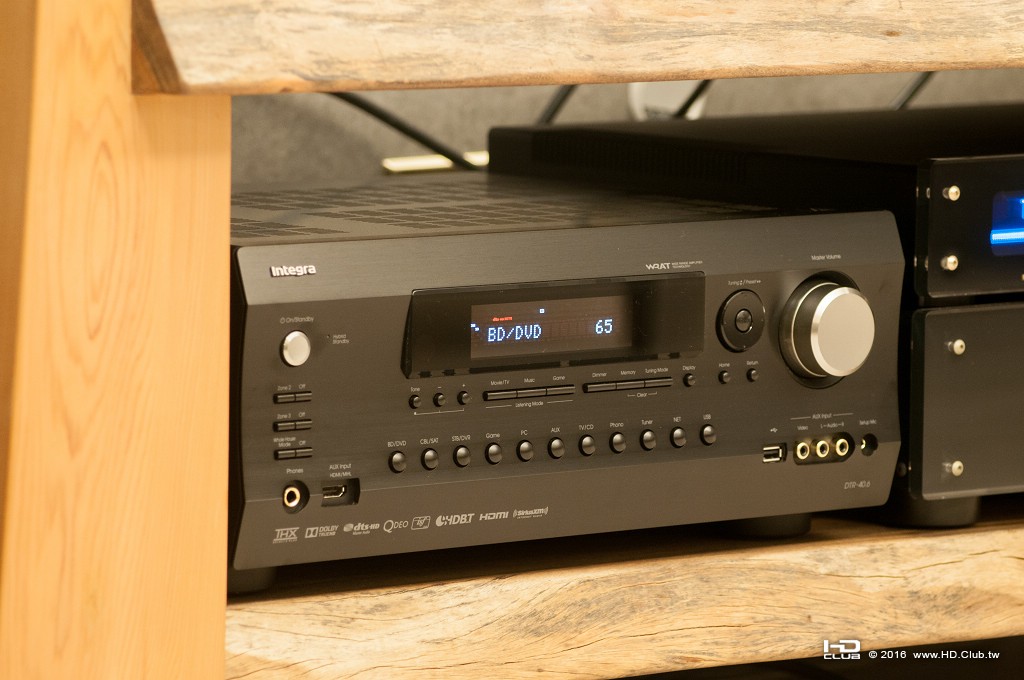

環繞擴大機小弟暫時想不出要用什麼,所以找了一台5年保固的integra40.6

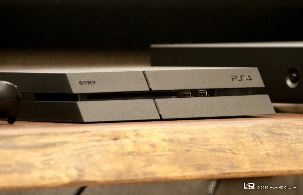

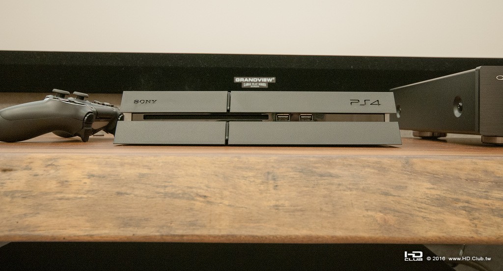

小弟一直都有打遊戲的習慣,所以一台強大的遊戲機當然不可以缺少。
不過買回來至今已經個把個月,真正開機打遊戲的次數真的微乎其微。
右下角這台nas,小弟真的認為是家庭必備,音樂、影片、相片全部存在裡面。
而且一定要做RAID,保障這些資料的備份。影片、音樂不見了無所謂。
但是很多年來相片累積下來的回憶,如果不小心把檔案弄不見,
我想可能是一輩子的痛。寧願多花一點錢也不要冒著可能會不見的風險。

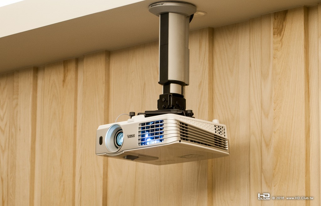

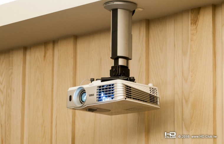

原本投影機想要用高階一點的機器。
但是最後礙於裝潢後實際的距離,如果想要打106吋一定只能用短焦機。
最後選定的適合客廳的投影機為benQ 1070+ 2米7可以打106吋。
這組吊架非常好看,跟我用的布幕是同一個品牌。

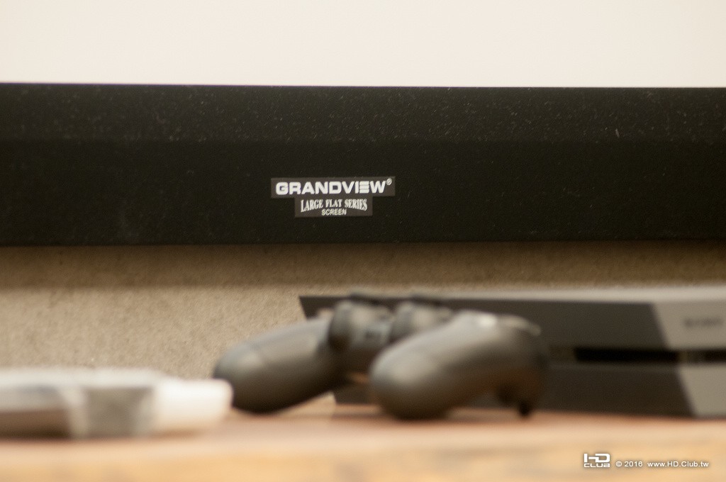

我們家客廳不習慣放電視,所以使用固定框幕。比較過很多品牌的布幕,
最後決定用grandview這一張沒有毛細孔的布幕。
而且未來就算使用4K的投影機,這張布幕也可以延用。
畫面真的非常棒、非常銳利。就算不用調整也有很棒的效果。關上燈看就像一台大電視。
冷氣,小弟全部都是使用日本知名的品牌,
真的很冷、很安靜。很多人一定又想問怎麼不用吊隱式?
把冷氣露在外面不是很醜?因為不想要吃天花板的高度。
不要想要有太多的空腔。

這間在木工上下了很多心血~所有的板材都是用六分板。而且角料下的很密~目前超低音在震。都不會有異音~

許兄:
您貼的圖片中有廠商名稱
http://www.1tree.com.tw/
發表於 2016-10-25 21:37:36 | 顯示全部樓層
我也喜歡原木裝潢,
明天老屋翻修,視聽室要來參考這篇。
xtz的95.22。環繞吊起來太美了!(納入器材採購名單)
謝謝分享這麼好的心得文章!
 樓主| 發表於 2016-10-29 06:50:44 | 顯示全部樓層
babymlin 發表於 2016-10-25 14:30
許兄:
您貼的圖片中有廠商名稱
我真的沒注意到,網兄的眼睛好利~他們家的東西都好有質感唷。最近也想把一些傢俱更新~
看來可以去參考一下了。
 樓主| 發表於 2016-10-29 06:51:29 | 顯示全部樓層
l1985516 發表於 2016-10-25 21:37
我也喜歡原木裝潢,
明天老屋翻修,視聽室要來參考這篇。
95.22使用在環繞~質感真的非常棒。他還有鋼烤黑~就是依喜好而做調整。
發表於 2016-10-29 17:52:10 | 顯示全部樓層
如果40.6,待機跟看電影時,溫度都不低,建議加個風扇外吹
發表於 2016-10-29 22:06:56 | 顯示全部樓層
真好...期待我家重新裝潢...
一定要來好好的弄一下的...
 樓主| 發表於 2016-11-2 18:55:06 | 顯示全部樓層
layaten 發表於 2016-10-29 17:52
通風夠其實可以不用加,幾年前onkyo發生過很多熱當,大部份都是HDMI版的問題。
這幾年改善了不少!以前8系列真的出現非常多機荒

管配的好整齊。再想自已家當初的配置。真令人流口水

音響架原木很厚實  放重機也不會陷下去
敝人也都訂製前後鏤空音響電視櫃
