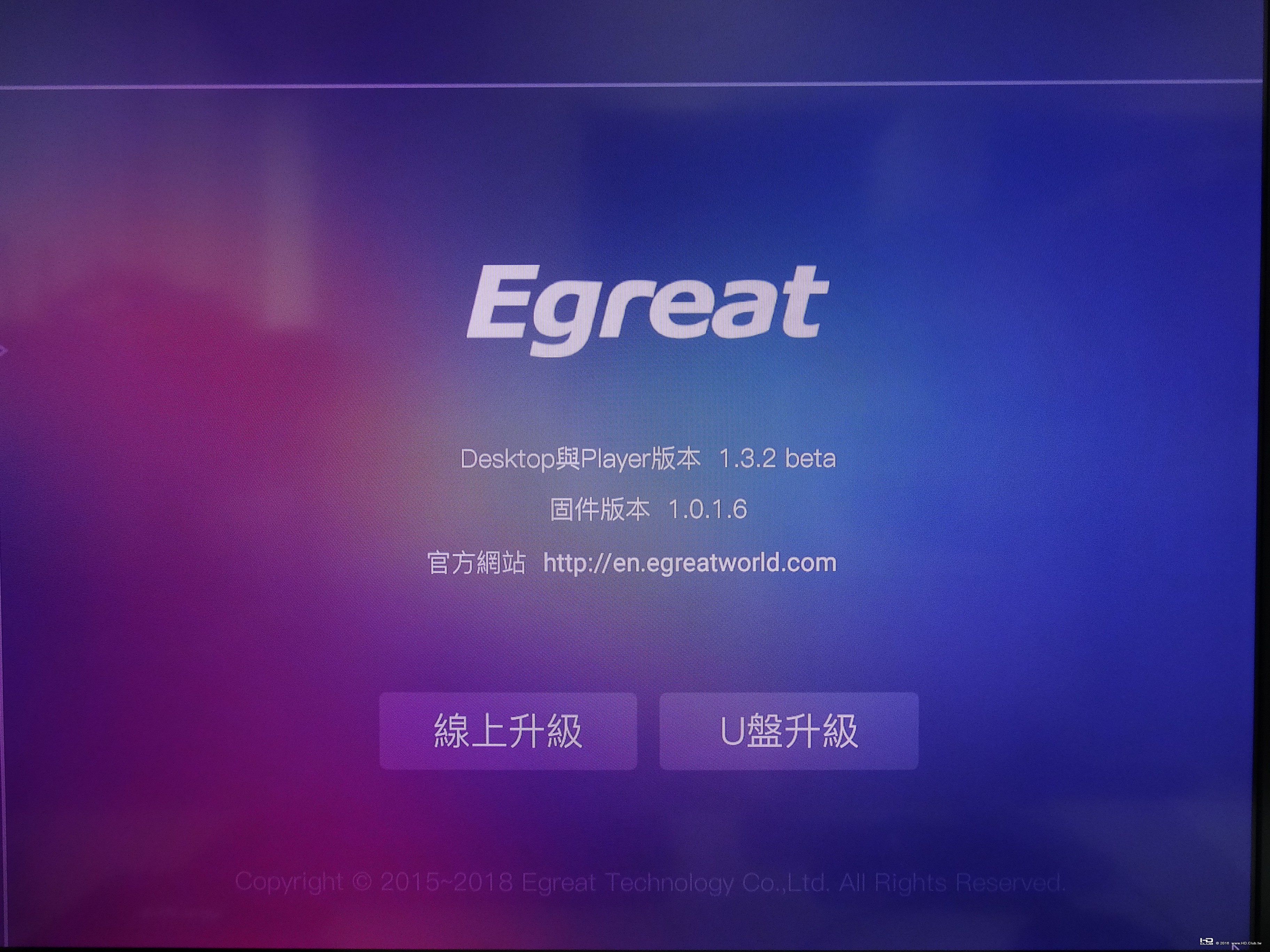

剛試著強制刷機的方式要刷 1.0.1.5 版
試到第三支隨身碟才被系統認到,官方有建議使用小容量的 USB
第一支 8GB 可能還太大,隨身碟上的燈號一直閃也不見畫面輸出後來換 2GB 的,結果連燈號都沒閃,當然也是不行
最後換了一支 4GB 的,沒想到一下就進入更新畫面了
老實說我還真不知道規則是什麼
若有遇到刷機問題的朋友,可能真的得要多拿幾支不同的 USB 試試了

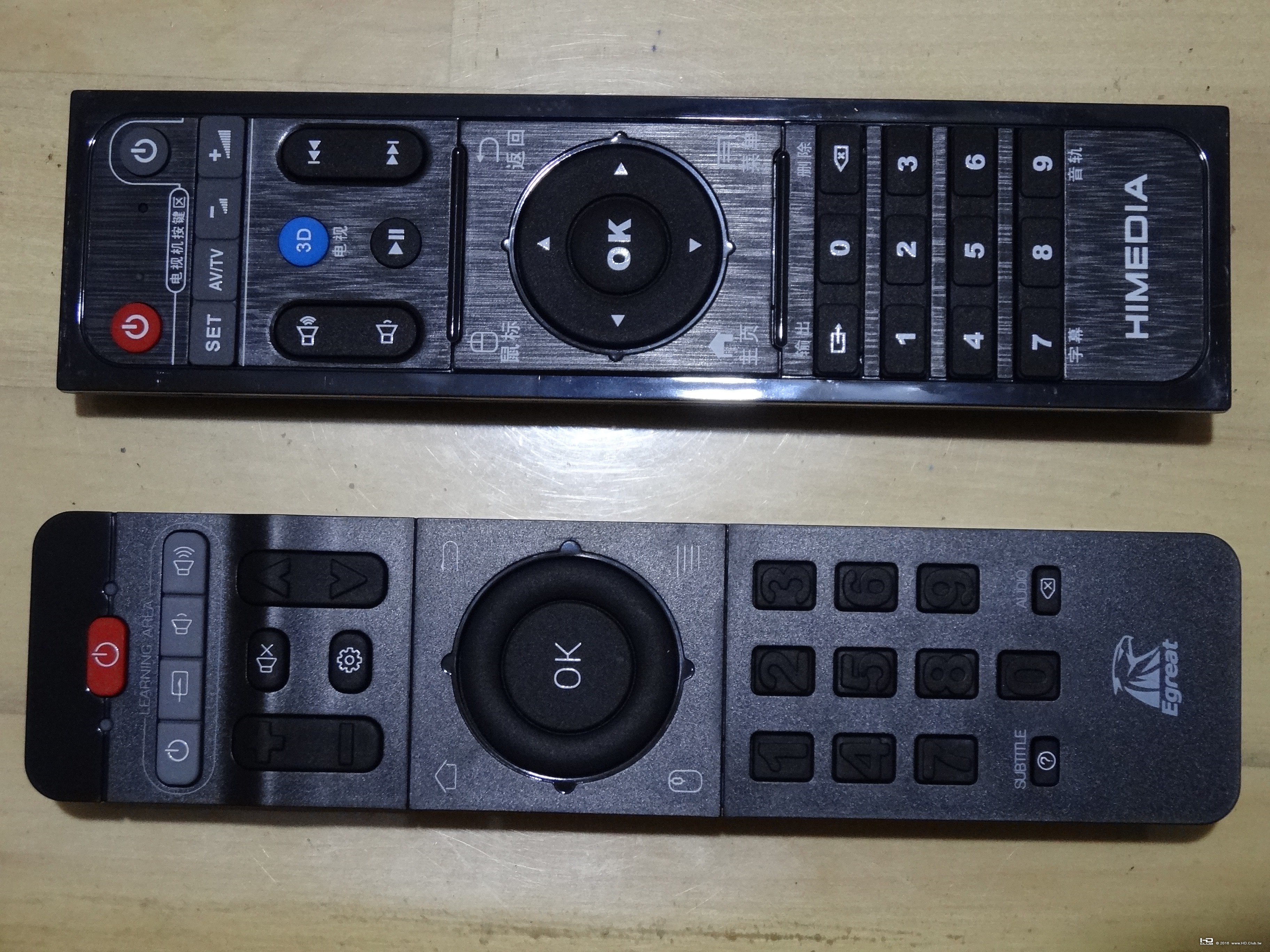

拿到A5時更新韌體時就是挑戰(刷了幾次沒成功),用FAT32格式的USB隨身碟(好像會挑隨身碟)將檔案放在跟目錄下,將USB隨身碟插在左側usb2.0口不要接3.0()上用強制更新升級1.0.1.5,機器拔掉電源,找根細長物頂著rst孔不放,接上電後就會自動進入恢復模式進行更新韌體。
A5一進入的UI畫面真是簡潔。
海美迪Q10 一進入的UI就比較生動。
奇怪,2台的系統核心不是一樣嗎?UI設計好一點,才能吸引人ㄚ!
2台的進階設定都是一樣畫面。
A5Q10的遙控器看圖就知道抄很大,但是Q10真的比較好看、好用,A5的遙控器數字鍵根本看不到數字(是要考驗眼力嗎?),A5需要改進。

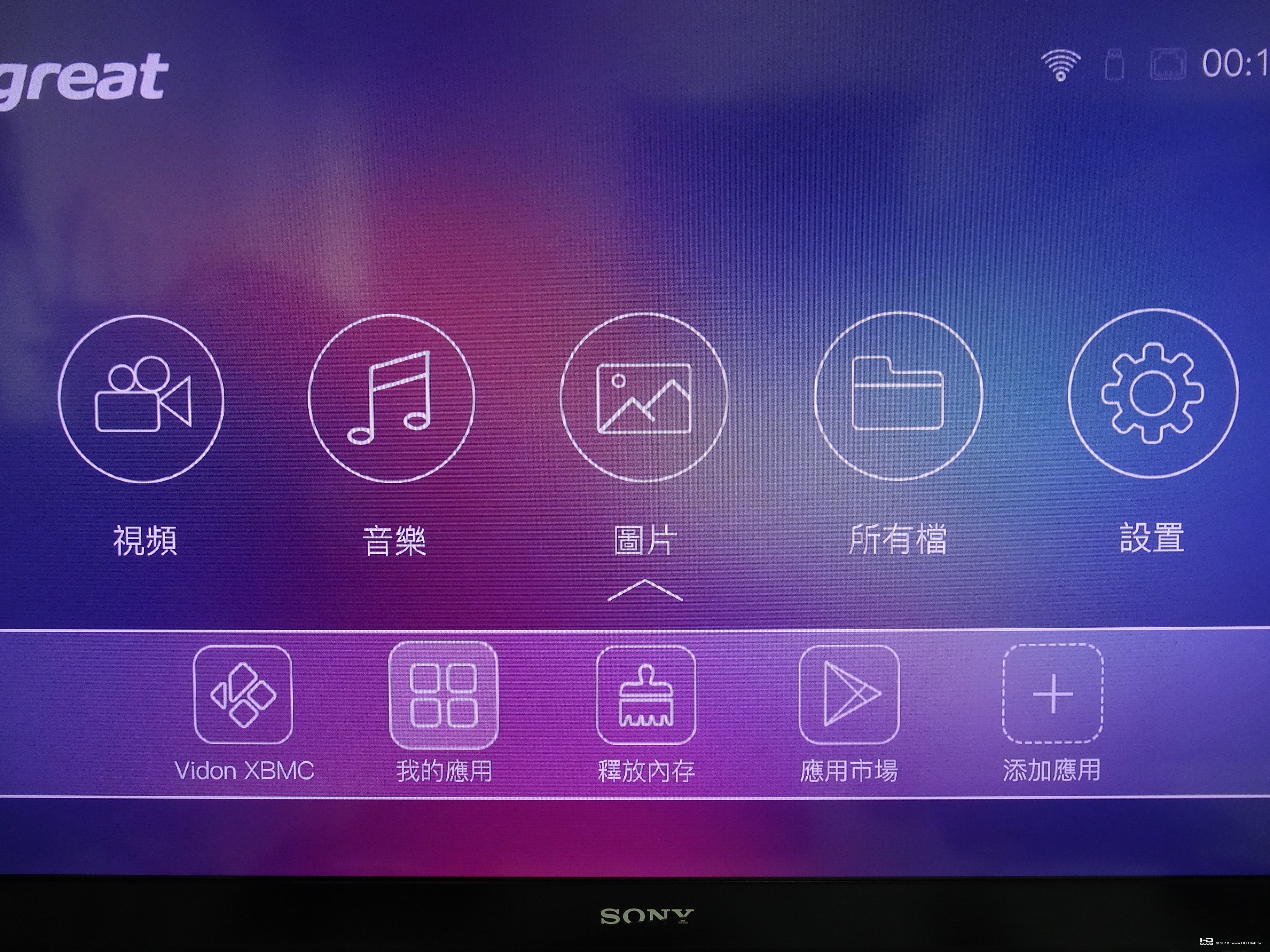

在選單畫面時

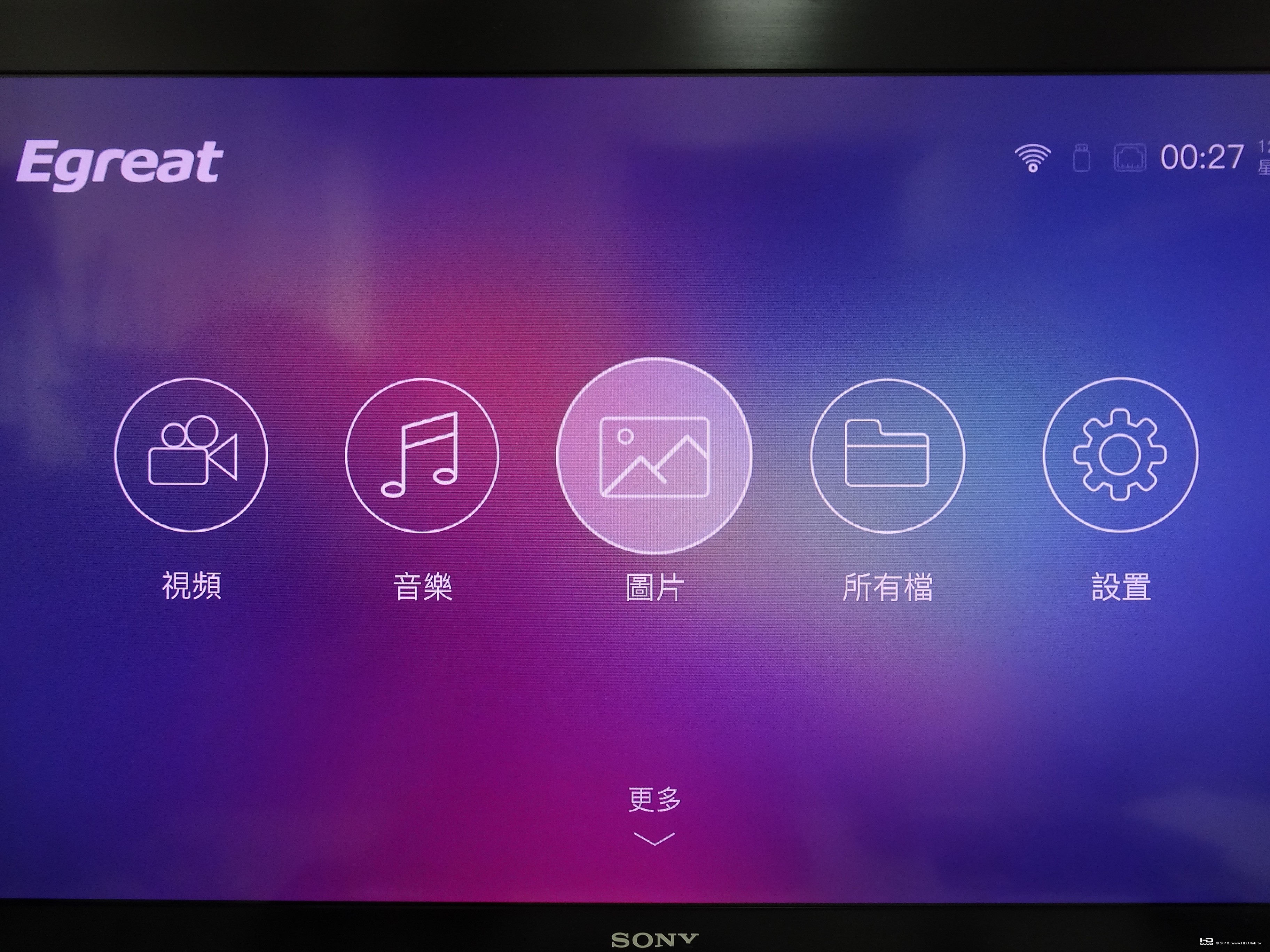

利用無線鍵盤方向鍵「向下」,可以看到更多其他功能。

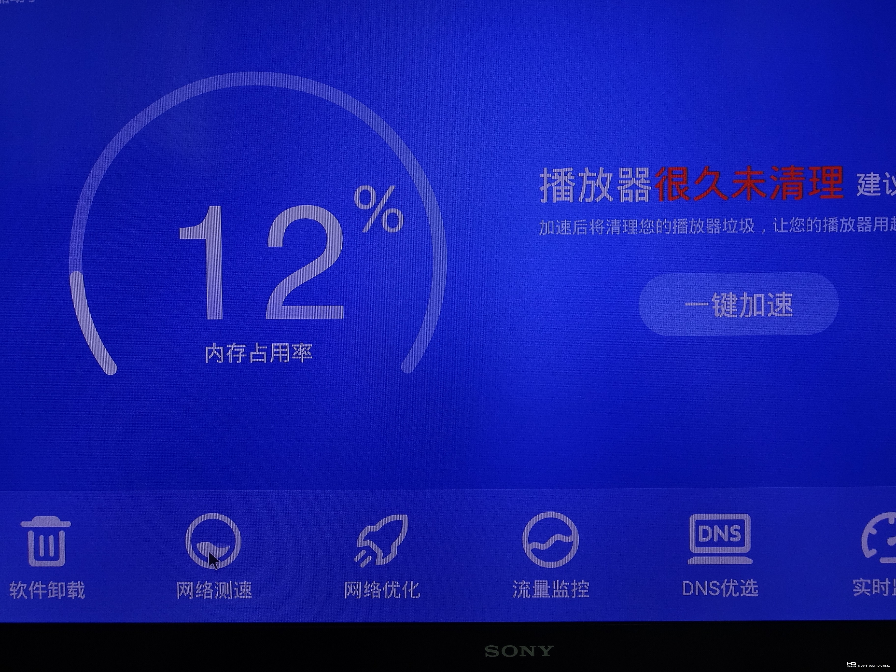

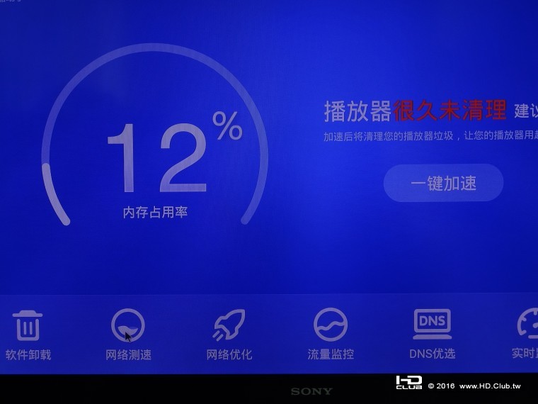

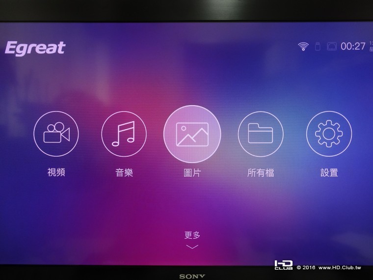

但是,使用無線滑鼠(或遙控器上的鼠標時)左鍵點選「更多」時,只能進到「釋放內存」的選單,這樣的話單用滑鼠就不能進入到其他功能。

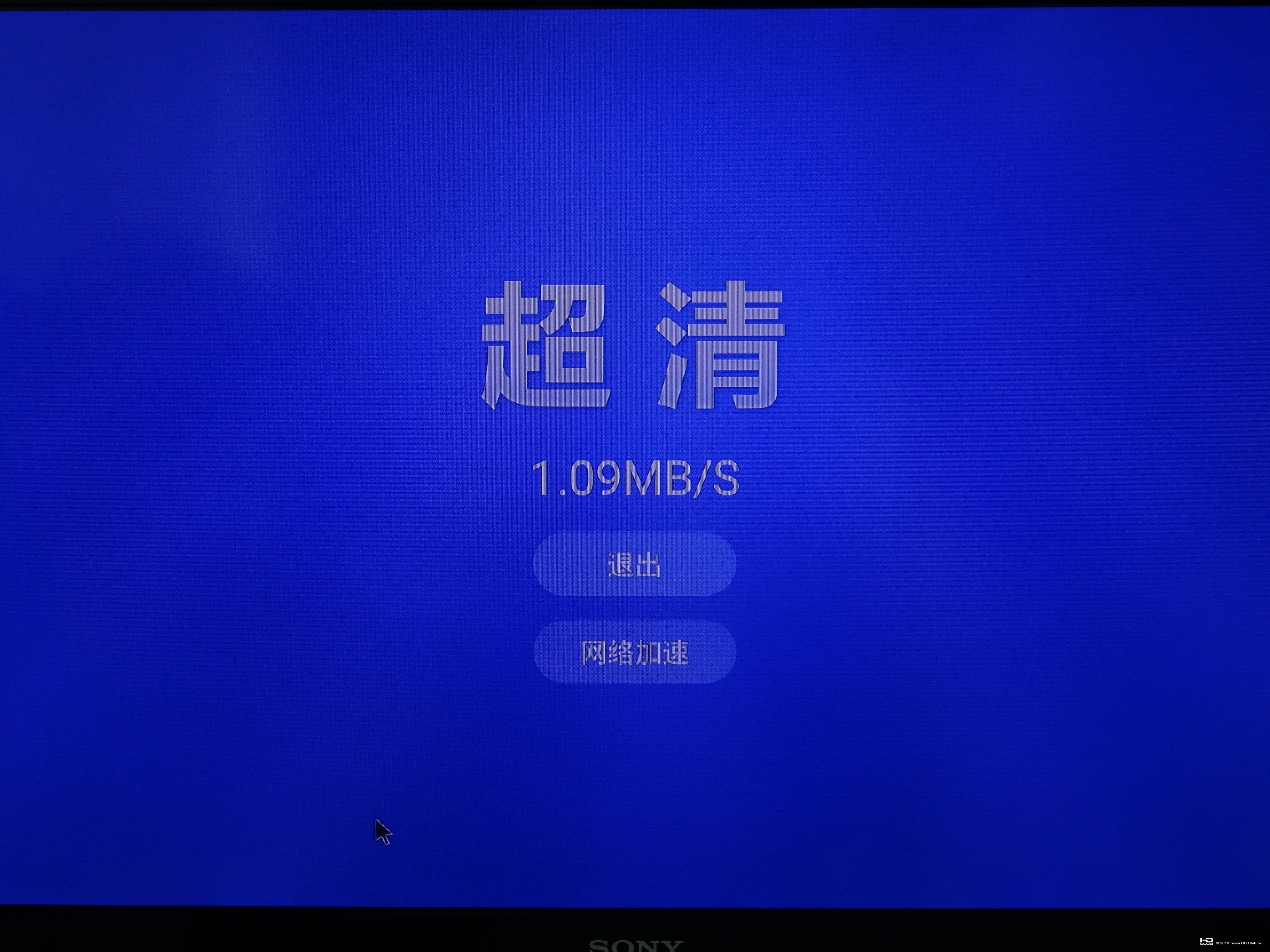

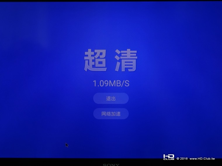

利用網路測速(無線跟有線)都只能測到1.XMB/S,無線APASUS RT-AC3200 (極速 802.11ac Wi-Fi 分享器具備高達 3200 Mbps 的三頻資料速率,流暢播放 4K/UHD 的影片、快速分享大型檔案、暢玩線上遊戲無延滯。),筆者測試環境LANWAN網路都是GIGA等級,不知道A5是連到哪裡去測速?

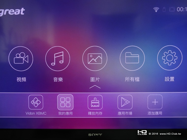

利用無線鍵盤及遙控器操作設置選單時,選擇左側選單時,反白會跟著選項移動,可以一目了然知道選到那一項目。

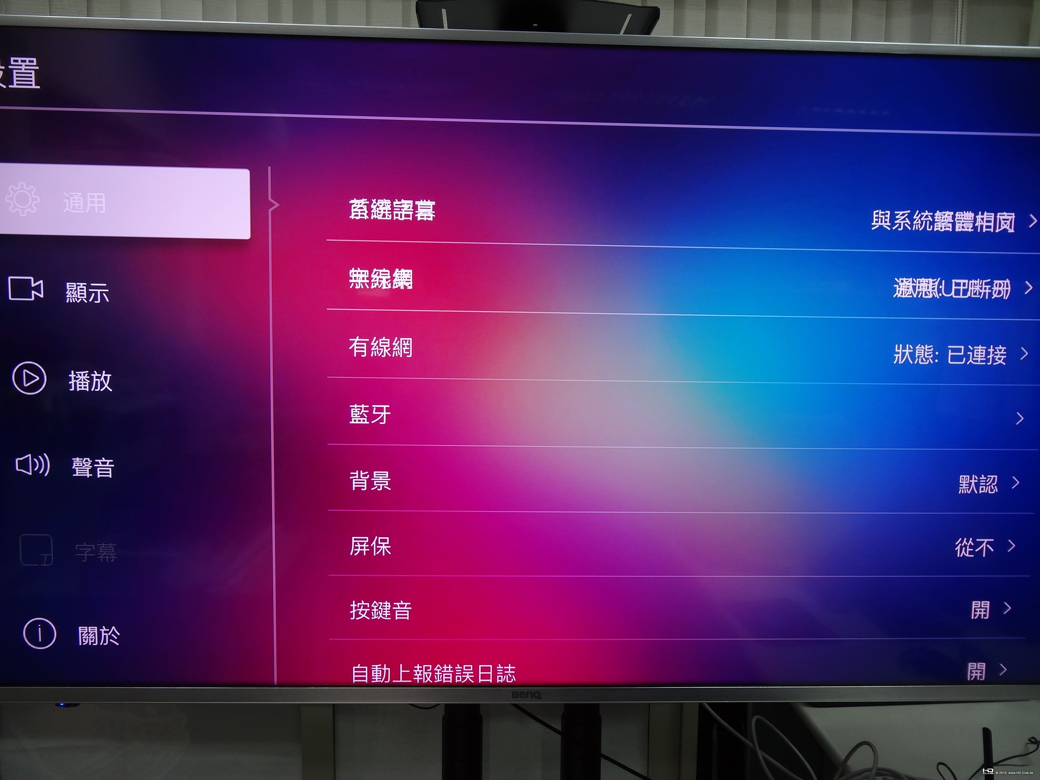

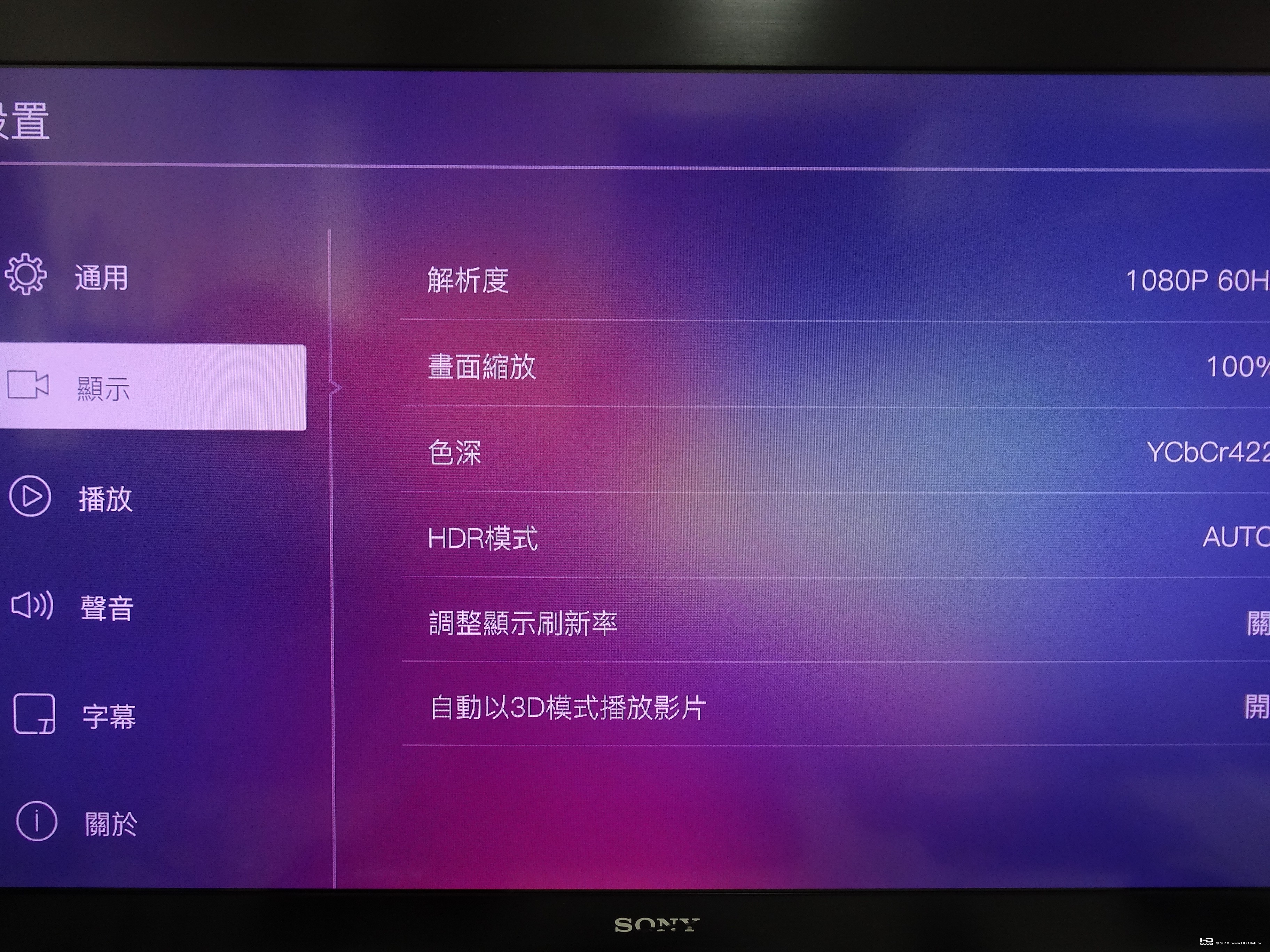

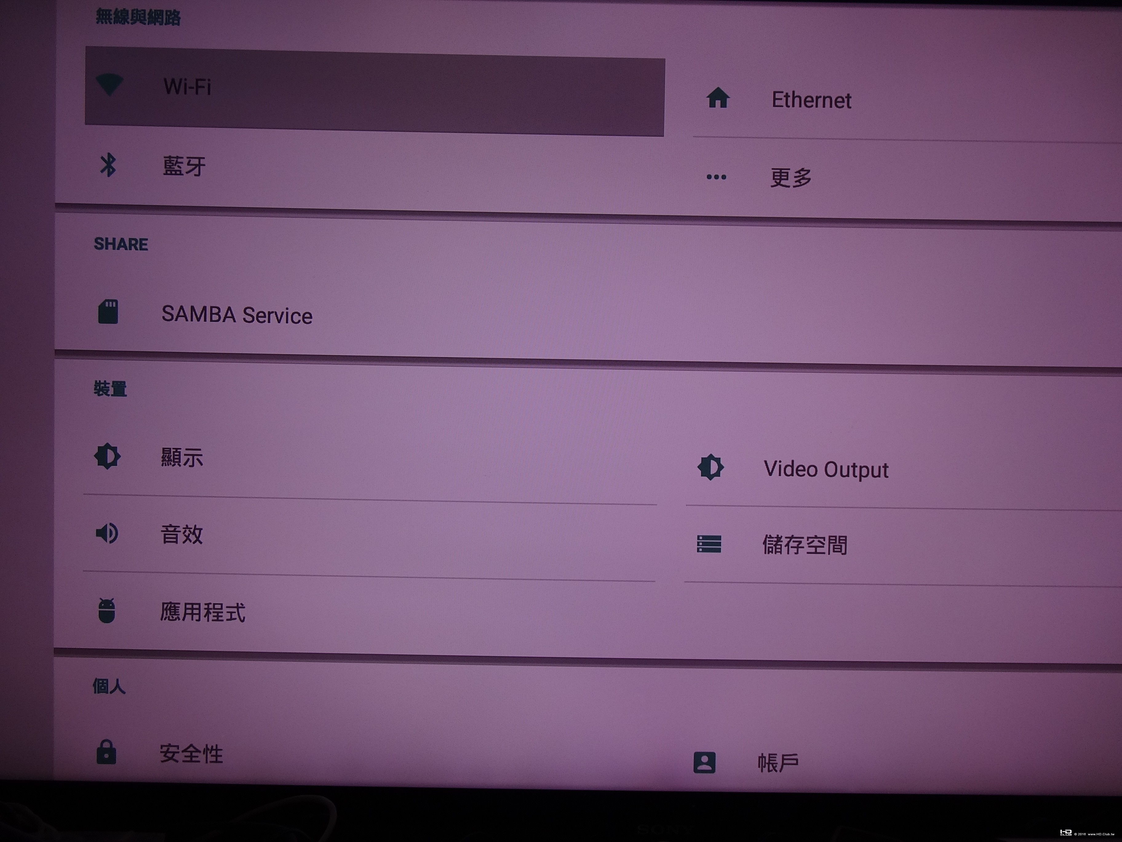

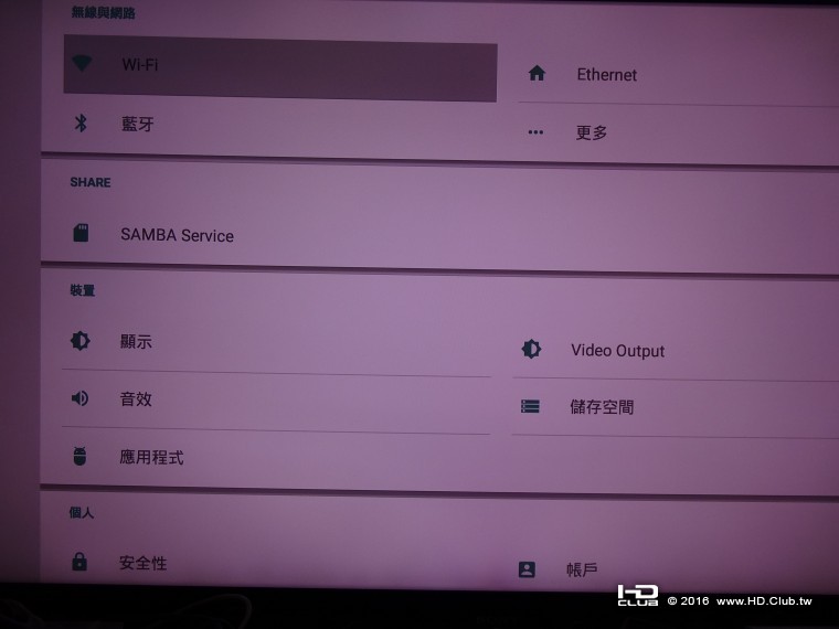

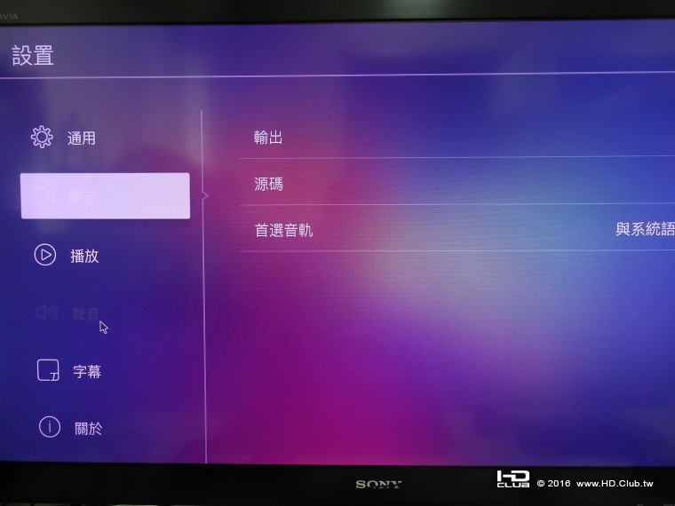

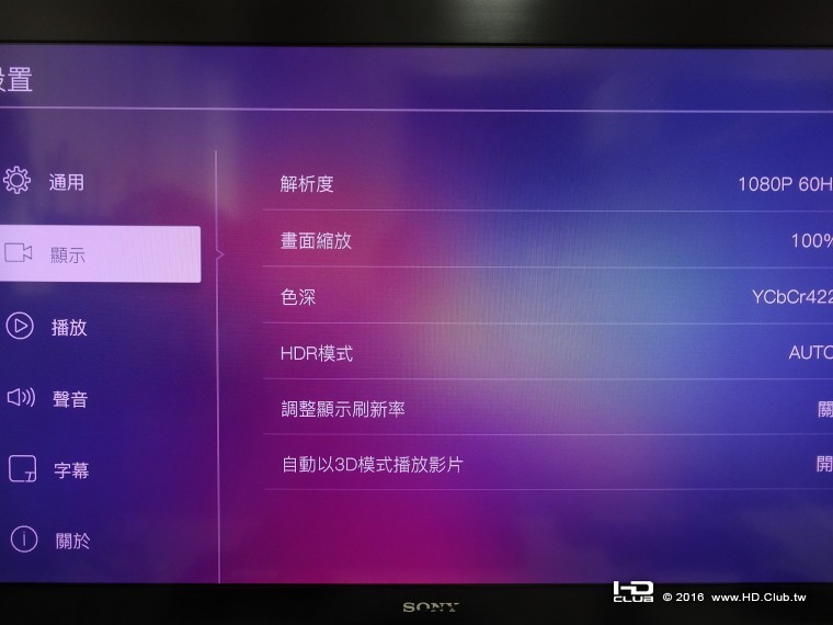

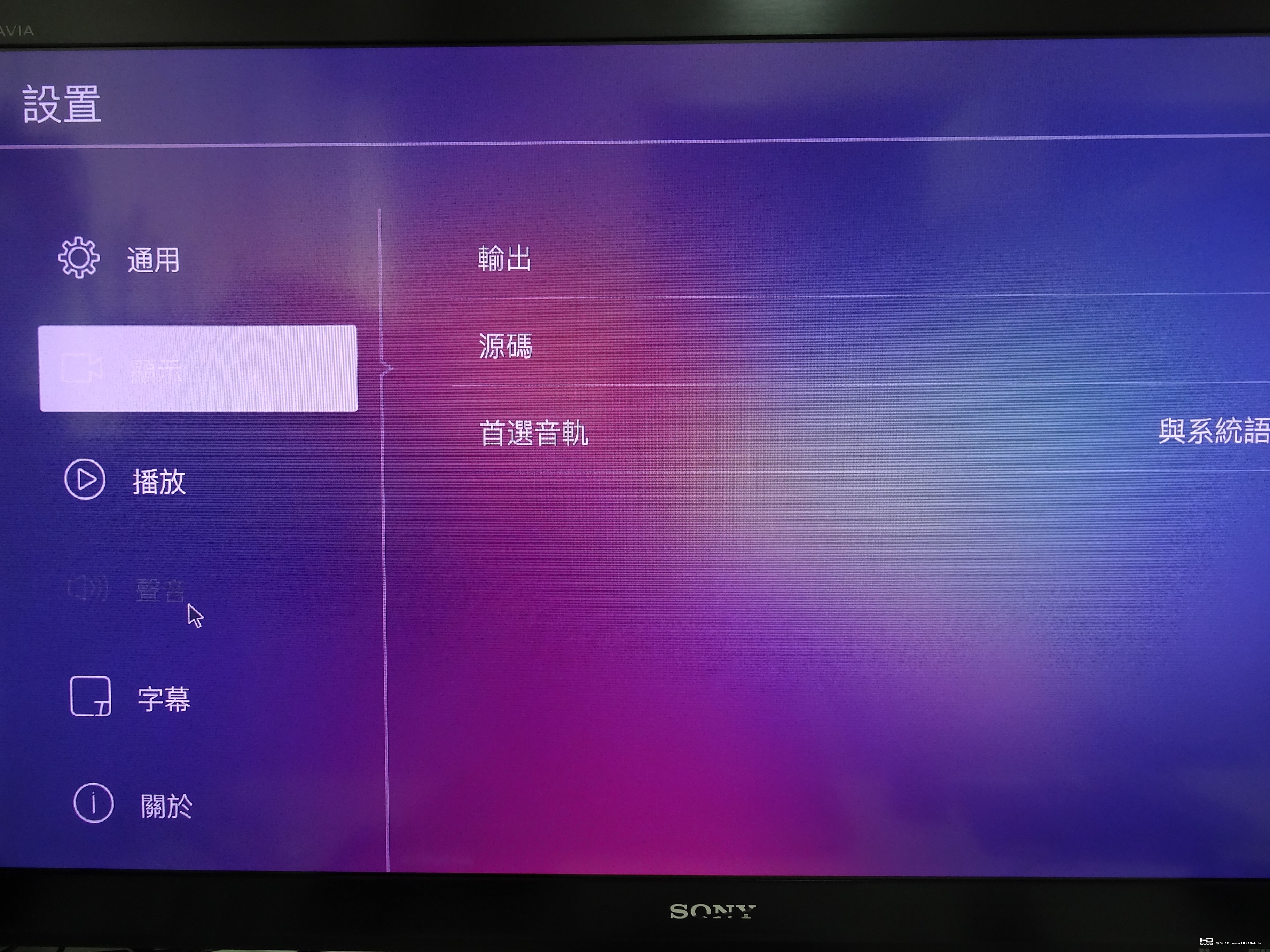

但是,利用無線滑鼠或遙控器上的鼠標時,選擇左側選單時,反白「不」會跟著選項移動,像下圖是選擇「聲音」選單,但是反白卻停在「顯示」選單,雖然沒啥影響,但是會讓人有不知道選到哪裡的感覺。

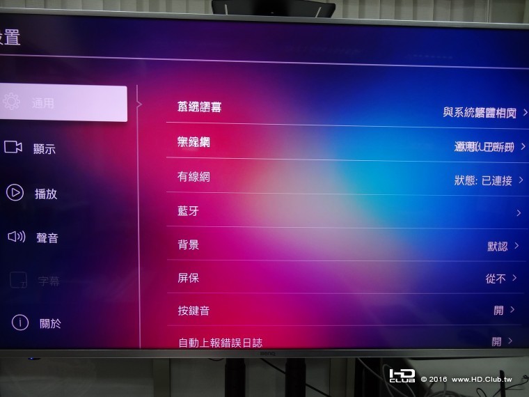

不知道程式的問題還是怎麼了?無線滑鼠在選單切換過程,竟然選單文字重疊了。

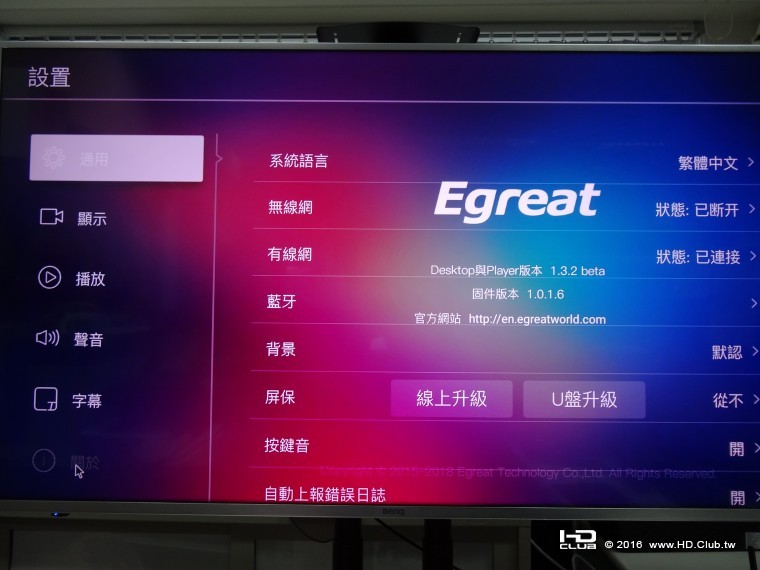

選擇「關於」,畫面跟「顯示」的功能畫面重疊了,詭異。

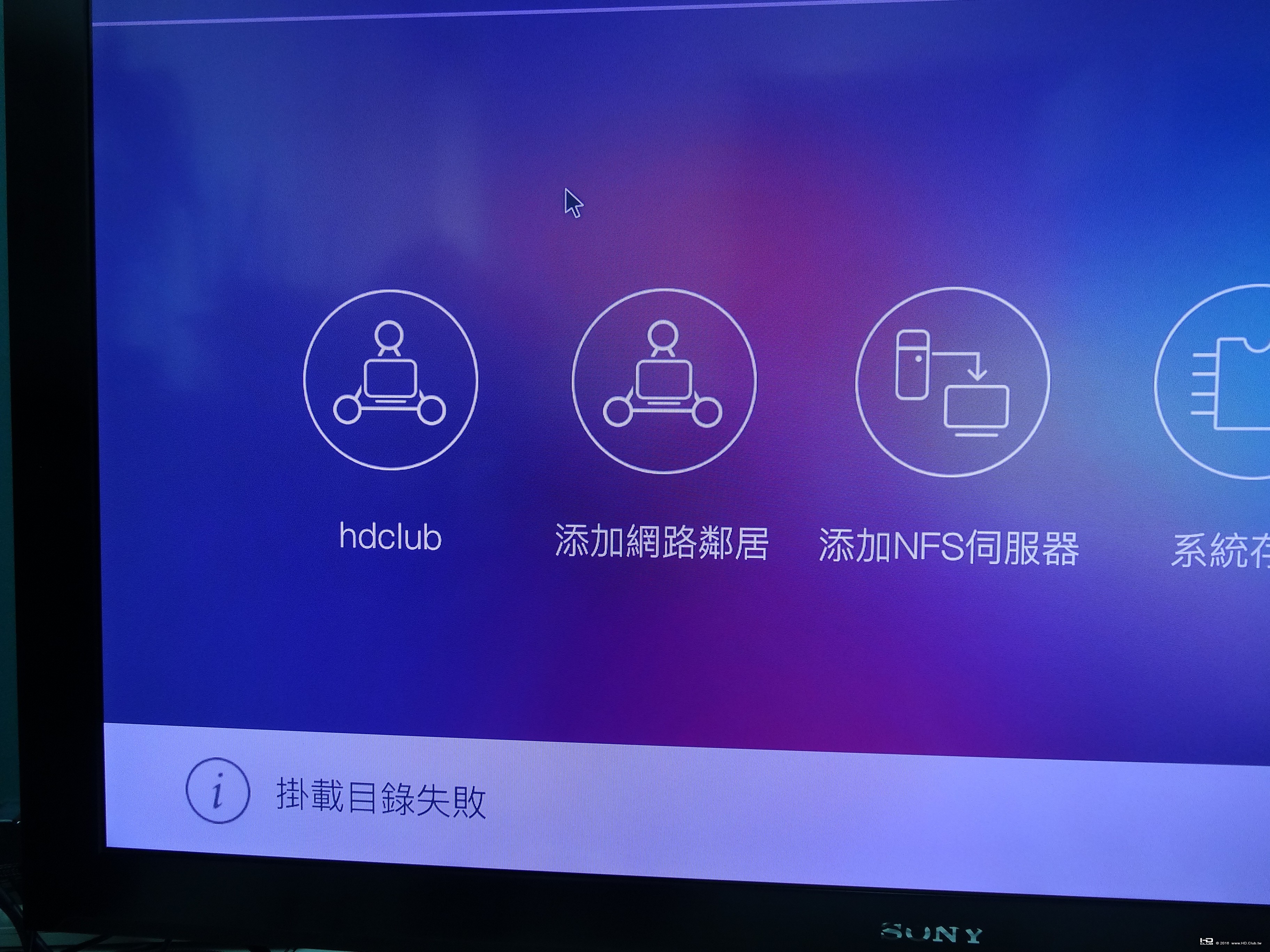

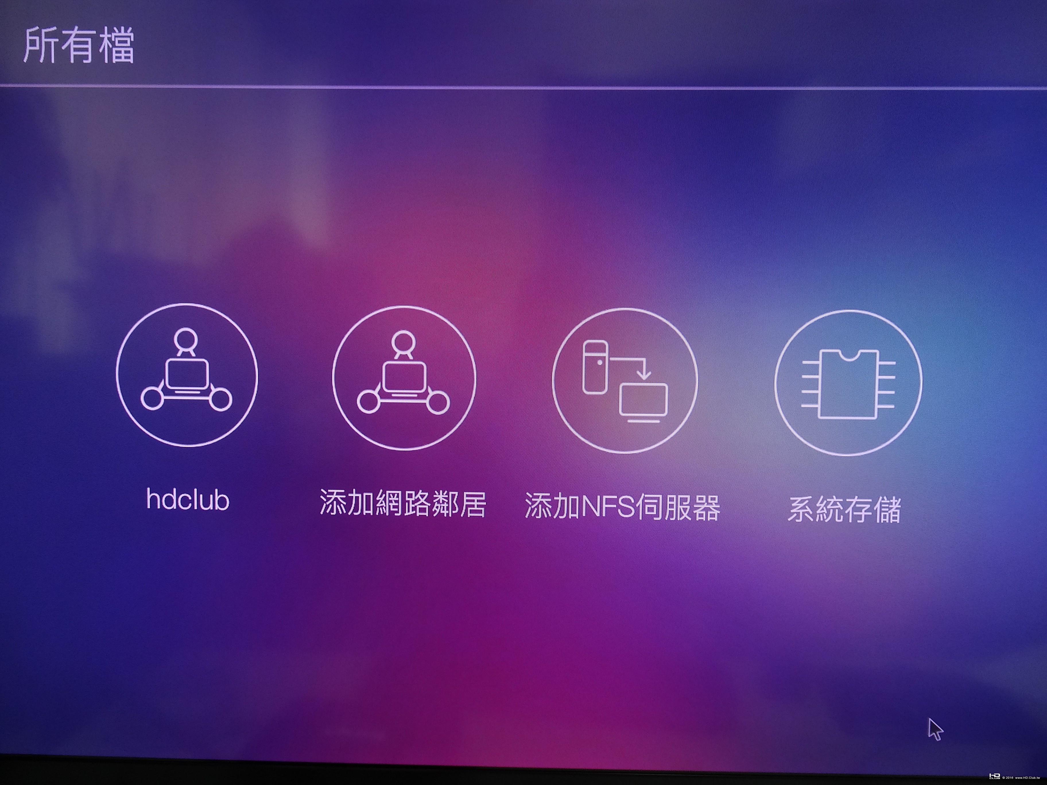

Windows資料夾檔案直接分享(添加網路鄰居),設定非常簡單,不多敘述。
添加完成,可以看到資料夾內容。

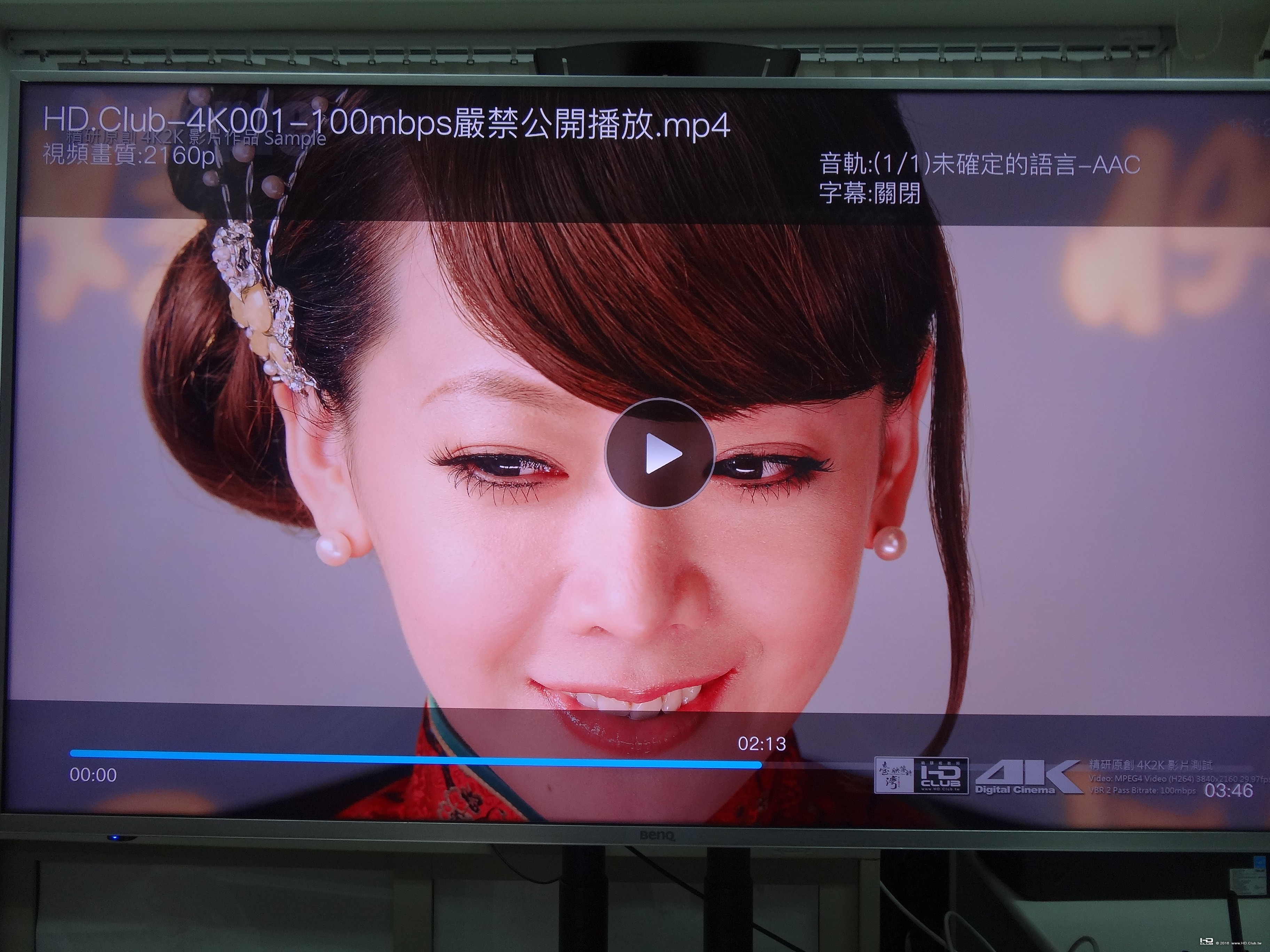

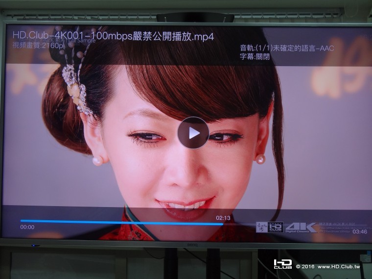

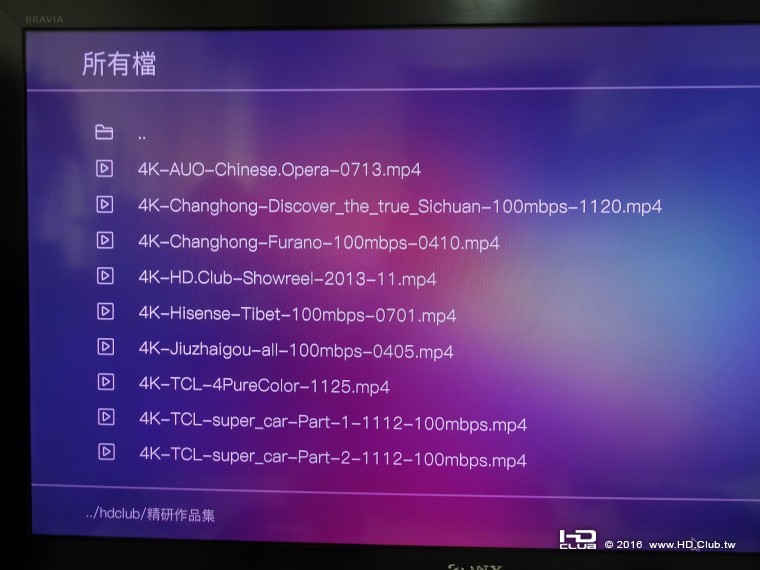

直接播放時,有線網路連線Windows資料夾效能不理想, 透過網路播放4XMbps 碼率影片播放還可以,5-60Mbps以上 碼率影片就會嚴重 lag, 並且常常緩衝,但如果是連線NAS分享播放100Mbps碼率影片順的沒話說,所以應該是Windows分享資料夾傳輸效能被Windows作業系統給拖慢了。

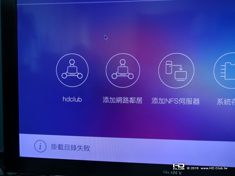

Windows資料夾檔案不再分享後,就會找不到目錄,但是要怎麼移除設定呢(沒看到如何刪除)?

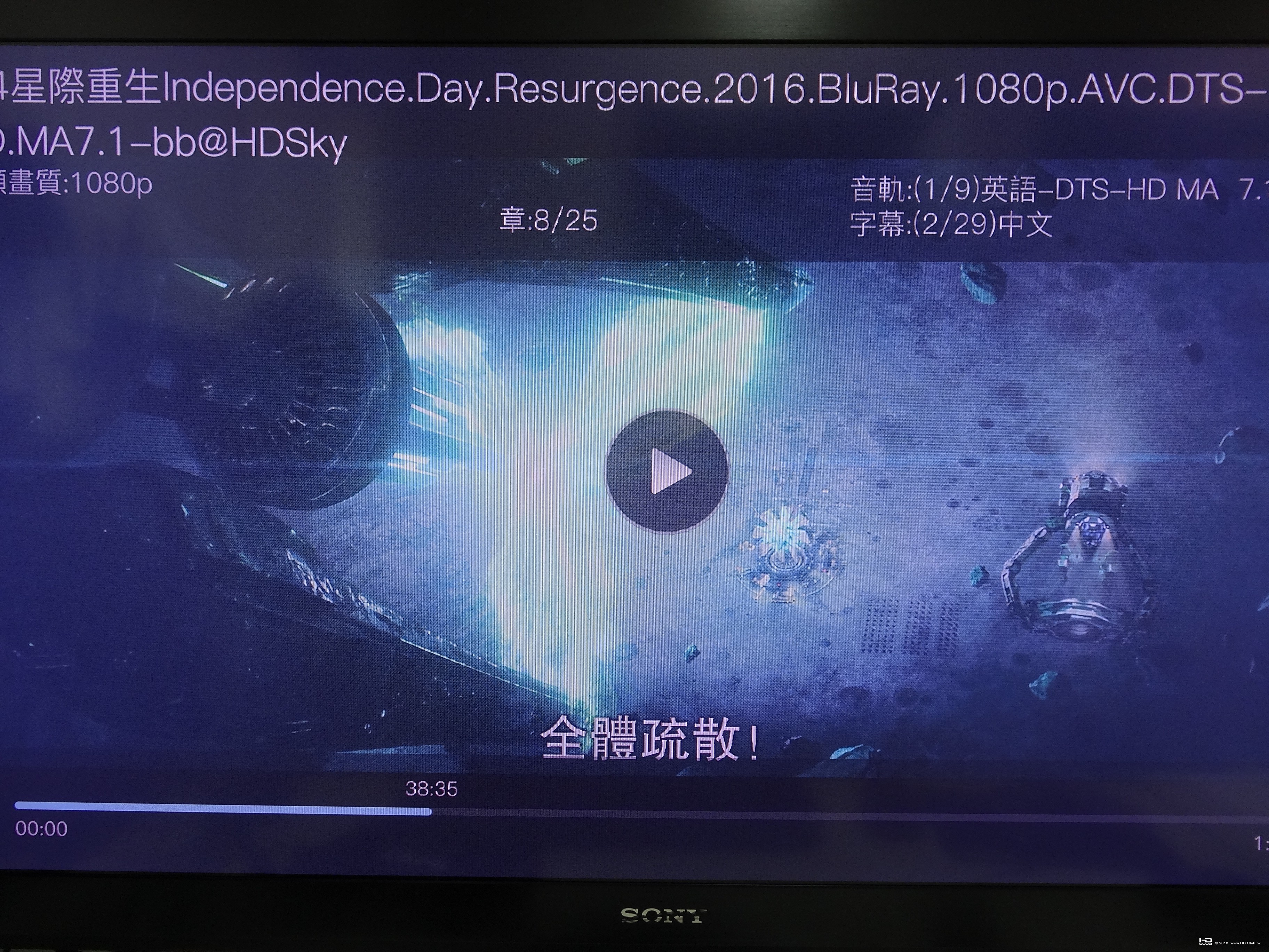

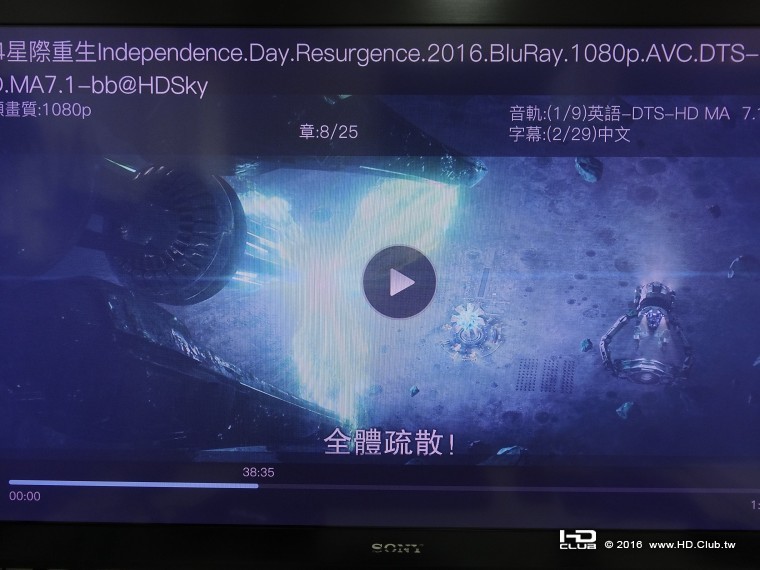

A5遙控器要按OK才是暫停,但是暫停畫面就一直停住,佔住很大的畫面,不像Q10遙控器有暫停鈕,而且暫停幾秒後,暫停畫面會消失。

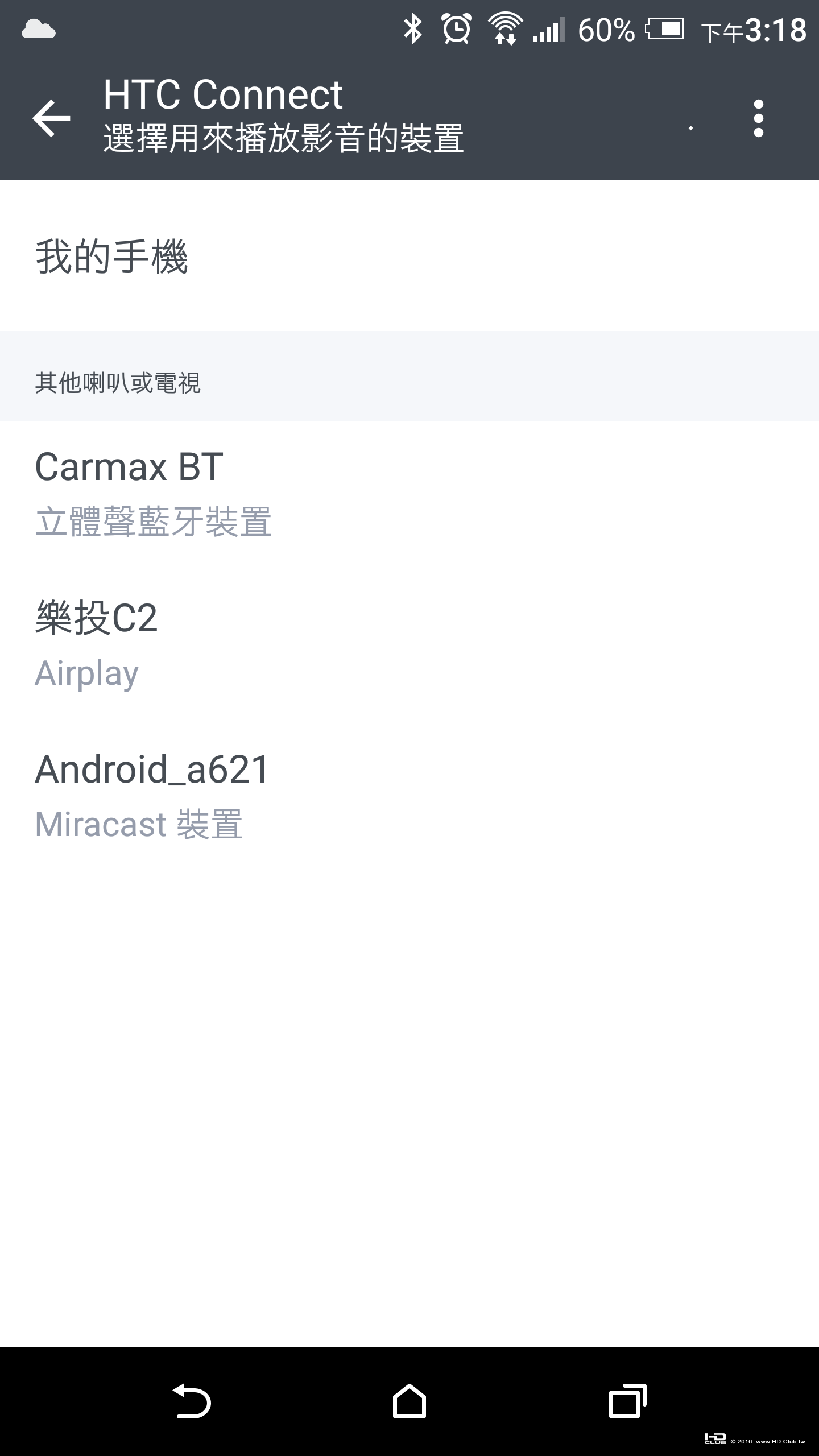

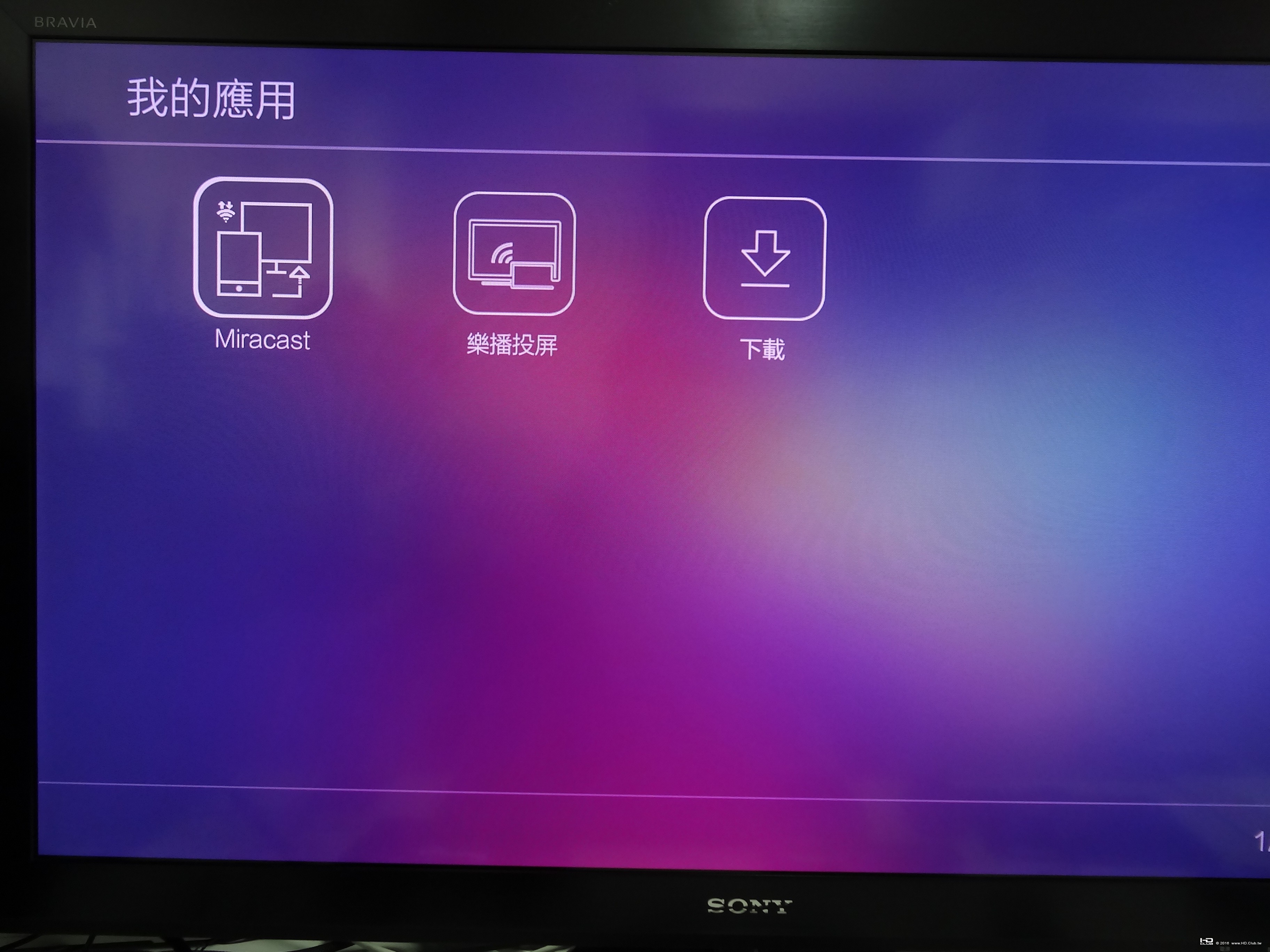

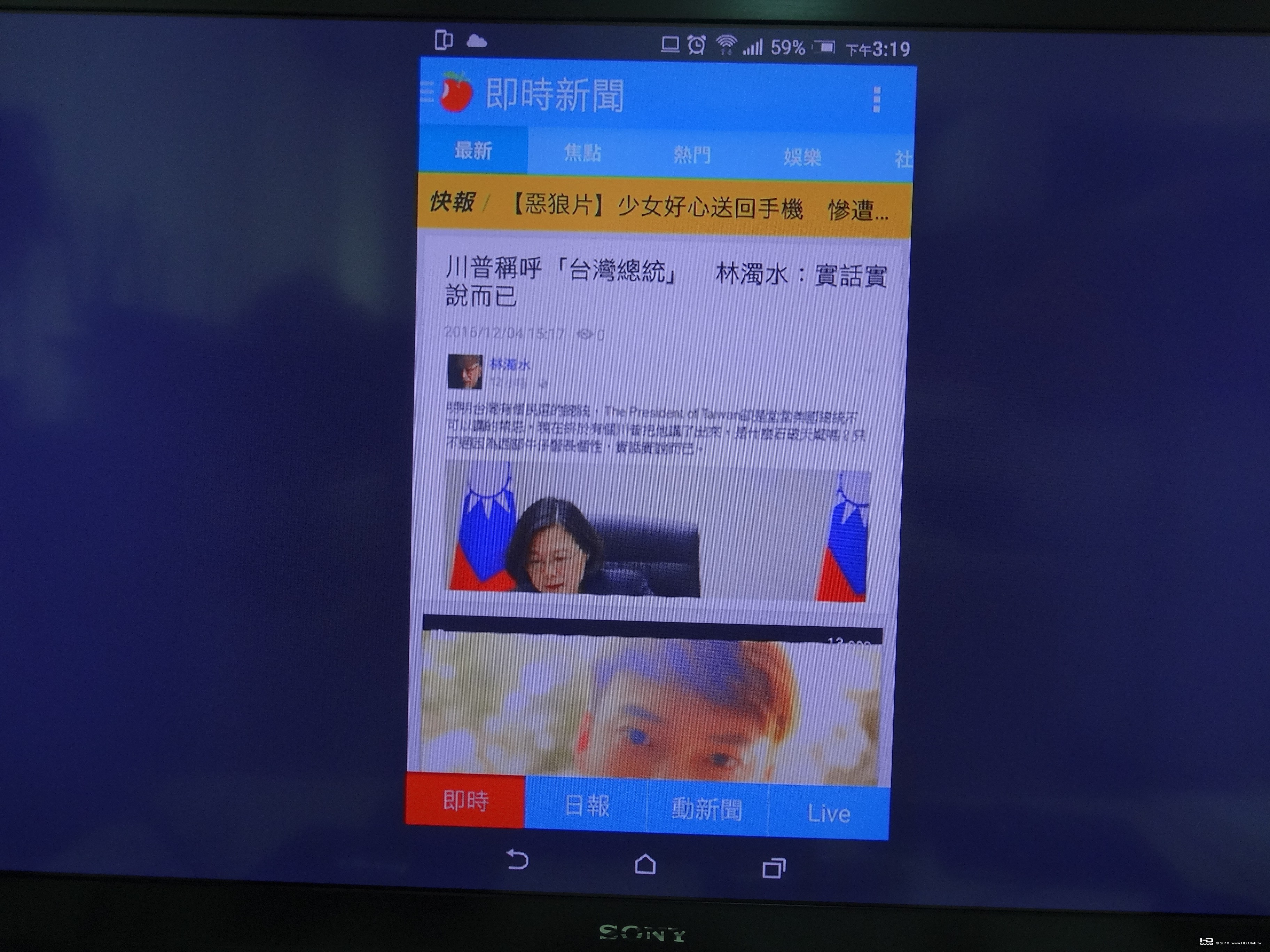

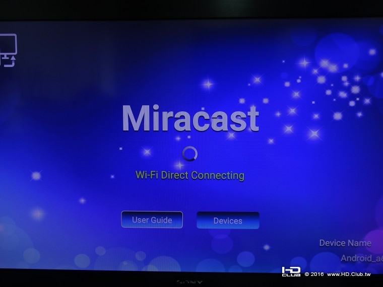

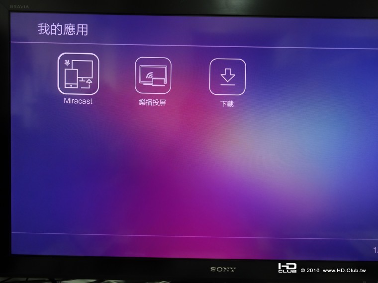

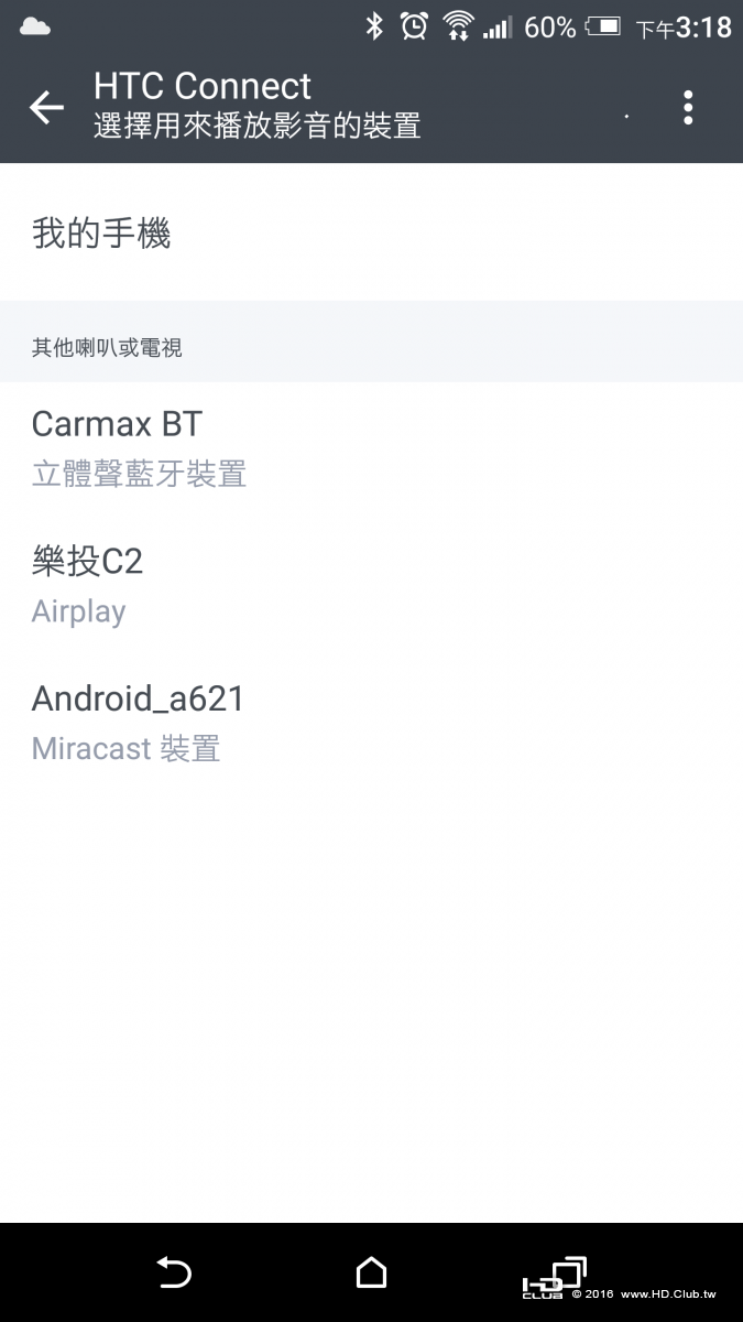

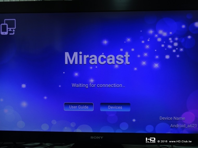

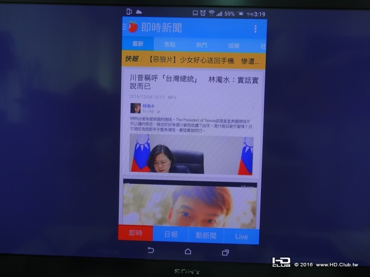

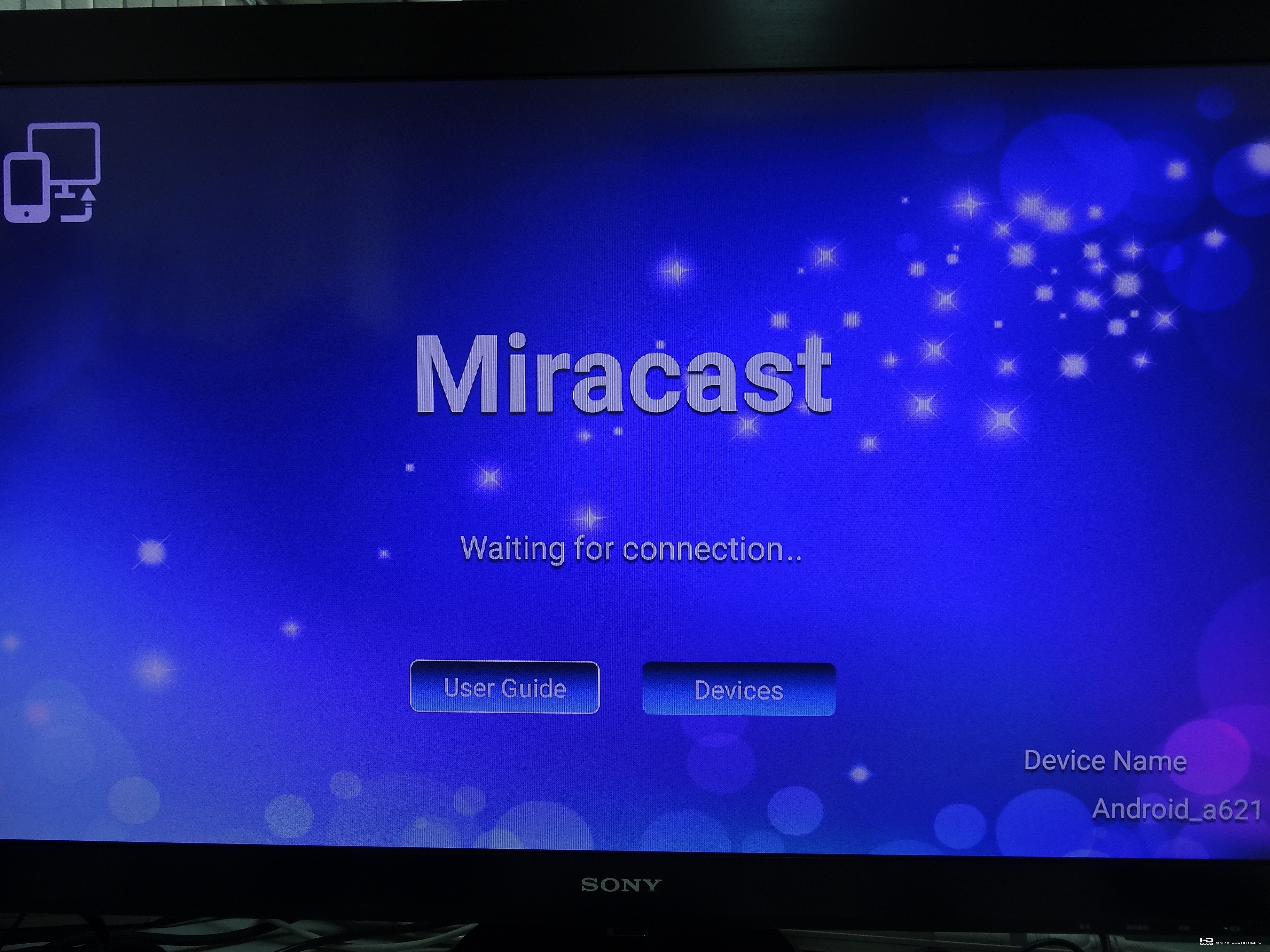

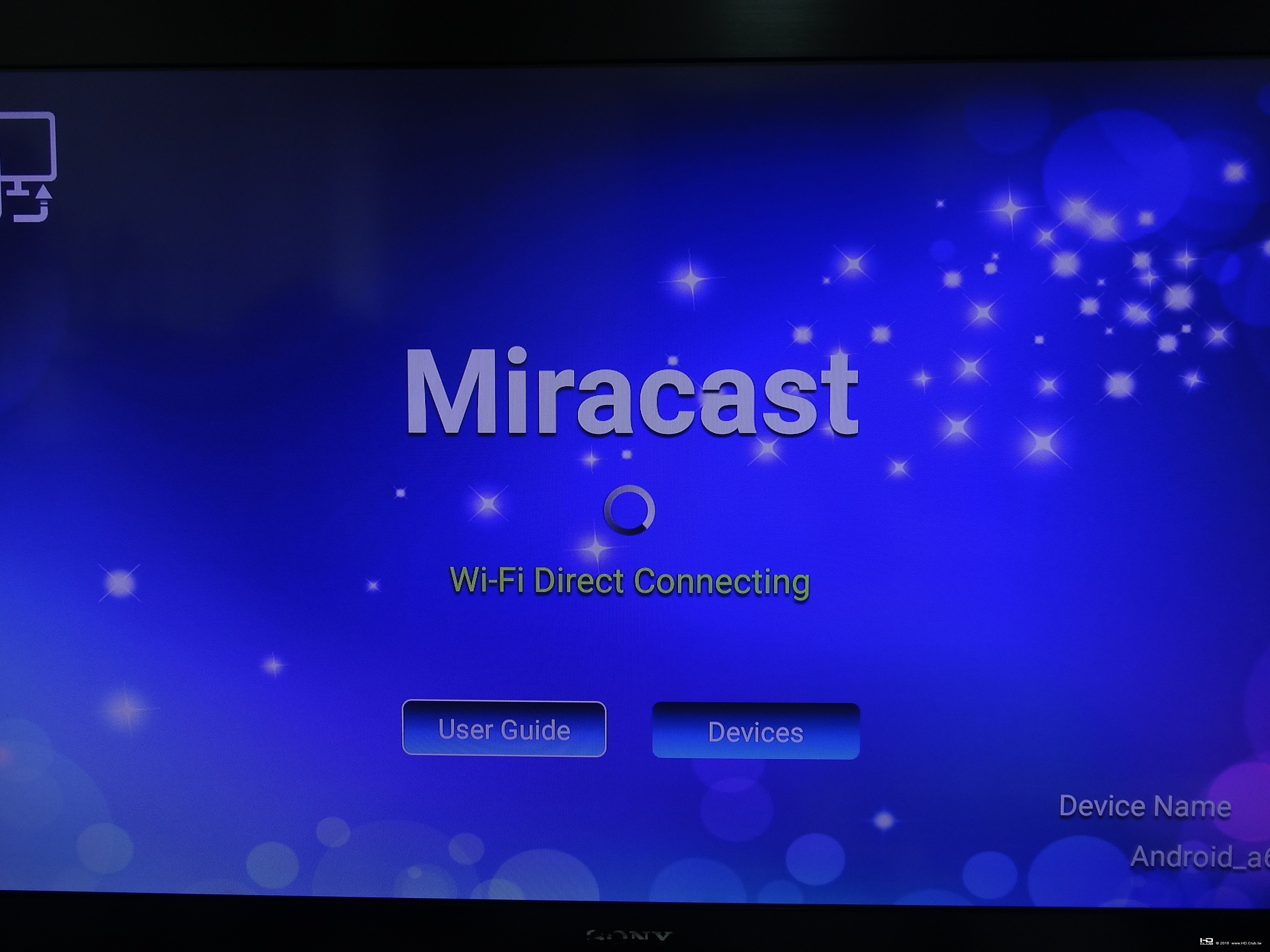

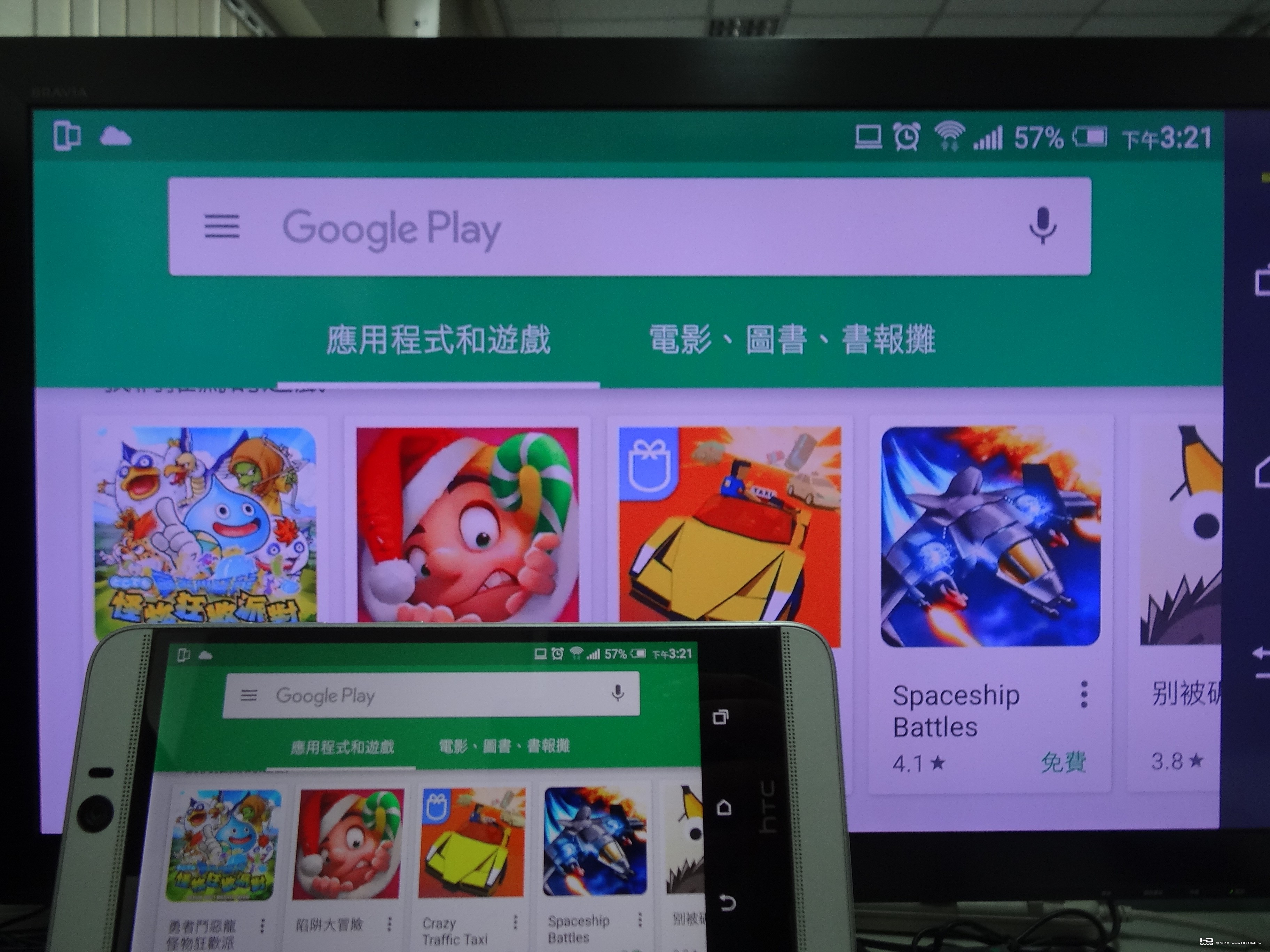

手機透過A5 Miracast投影到電視有很簡單。
Miracast:是一項無線技術,您的電腦可以使用該技術將畫面投影到電視、投影機,以及也支援 Miracast 的串流處理媒體播放機。您可以使用這項技術分享您在電腦上進行的工作、展示投影片放映,甚至在大型螢幕玩您最愛的遊戲。)
筆者是使用HTC手機的HTCConnect來進行連線,反應速度很快。

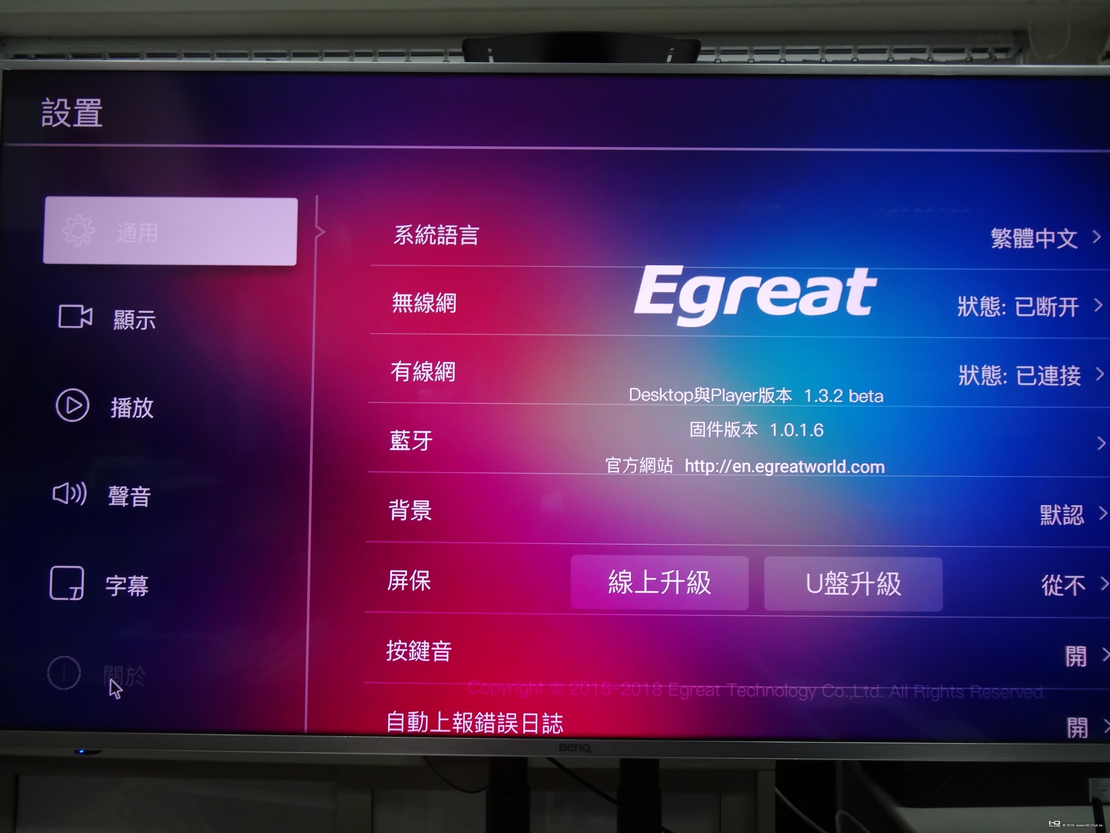

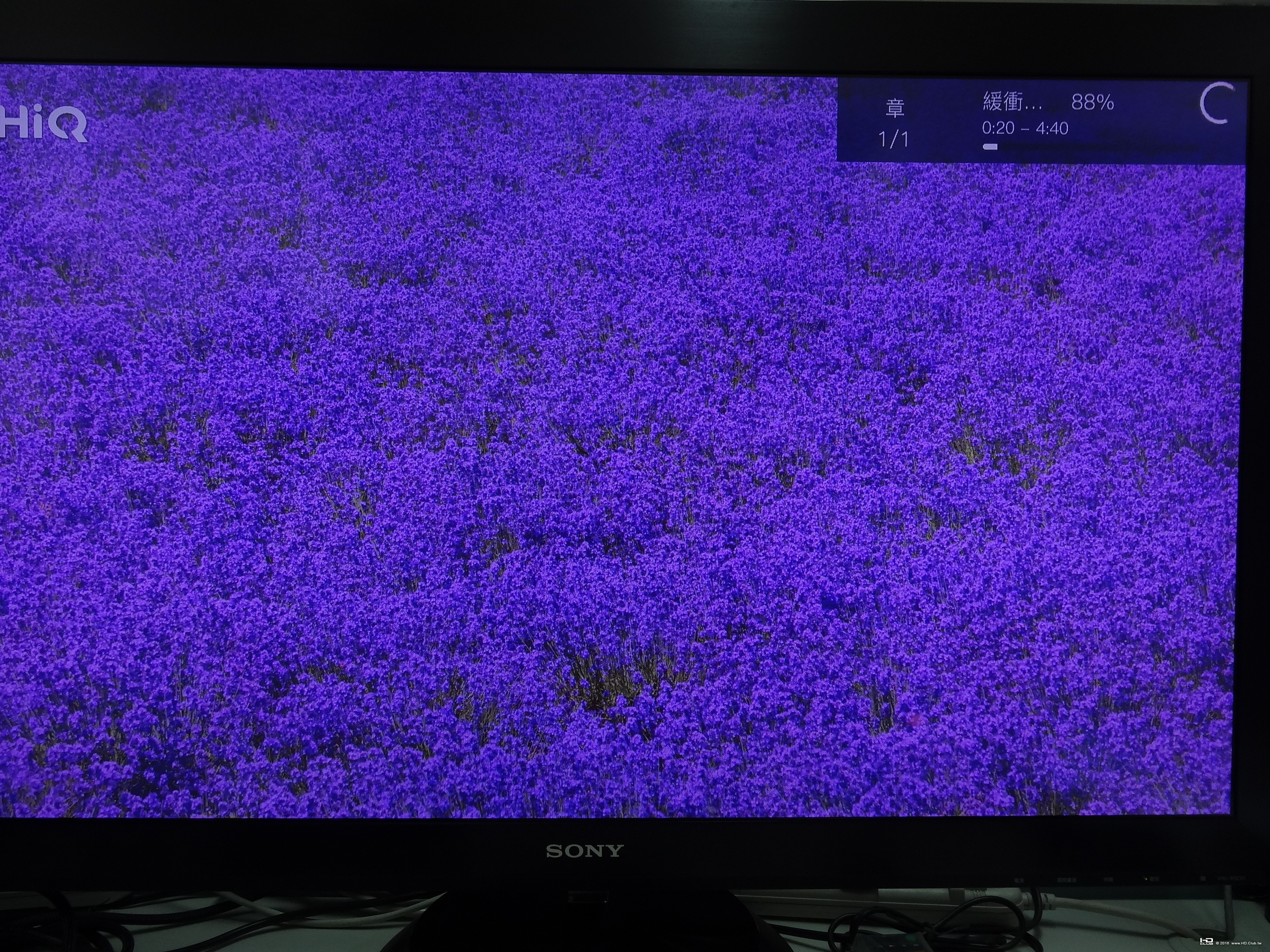

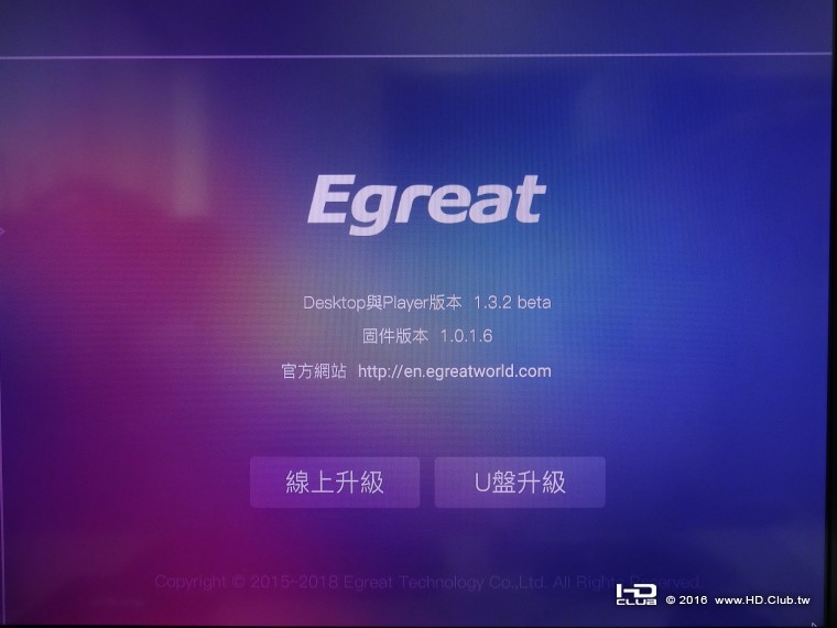

原本用1.0.1.5 版韌體播放3D ISO結束後,畫面會出現左側白色斜紋雜訊(忘了抓畫面),系統無法操作需重新開機,今天刷成1.0.1.6 版韌體後沒問題了。

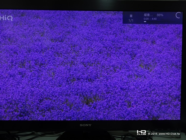

畫質上不可能會差這麼多的
康康slkang 是不是有那個部分設定有誤了??

smb共享和nfs共享在不需要之后可以按菜单键删除(会增加提示文字)。
操作上目前确实没有对鼠标的操作进行处理,所以会有些界面上的混乱。
暂停时大图标的已经列入改进计划,约下个版本可以改进。
但比较奇怪的是4K播放时不应该会有那么大的解析力差距。可能是因为前面的版本在播放4K时有可能掉分辨率造成的,新的版本已经解决掉了,请再做对比。
操作上目前确实没有对鼠标的操作进 ...
抱歉!後來確認A5設定跑掉變1080造成,是筆者眼拙了!
發表於 2016-12-6 10:30:26 | 顯示全部樓層
slkang 發表於 2016-12-5 20:51
你没眼拙,发现了图像不清晰。是机子的问题,不应该掉分辨率的。

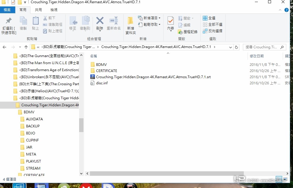

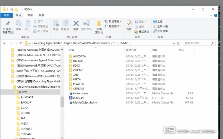

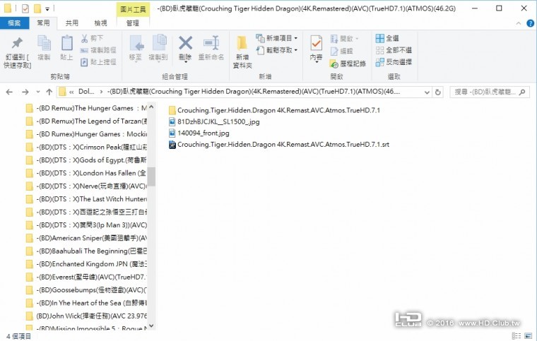

對了,字幕的預設尺寸雖然是標示"20",
但實際上若是播放.mkv檔的字幕是大概比播放BDMV or ISO檔的字幕還小上許多,
若要調到一致,用mkv檔的,大概字幕要加大到28~30左右。

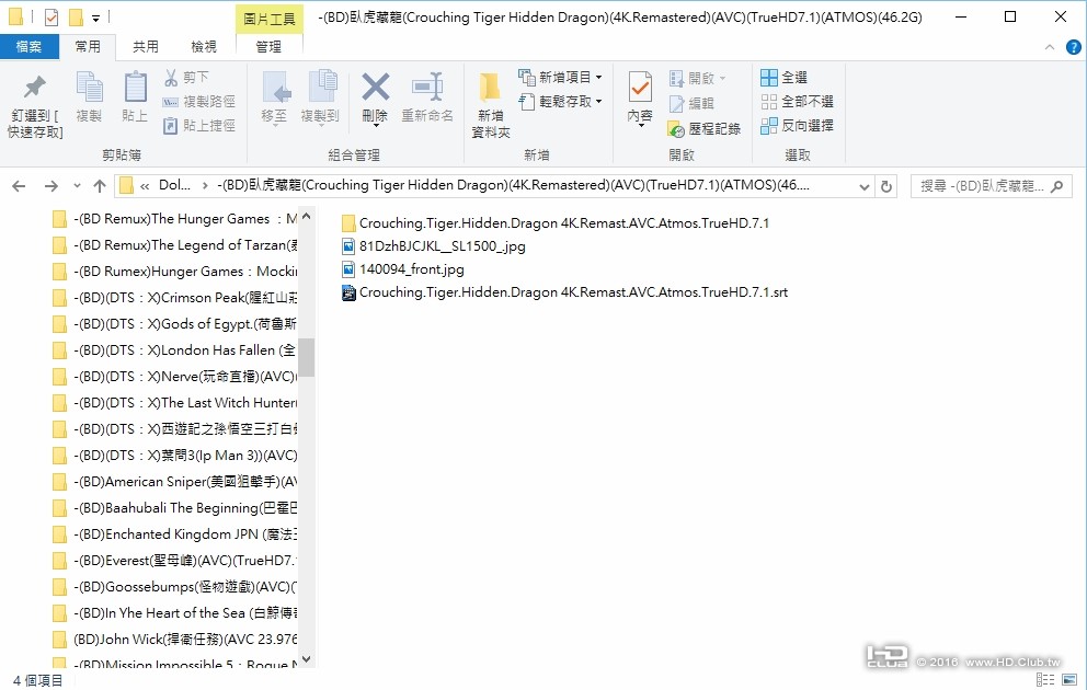

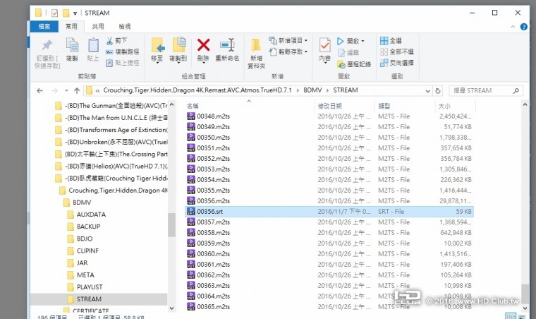

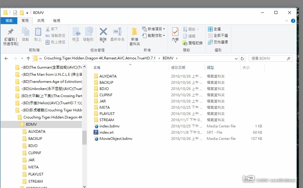

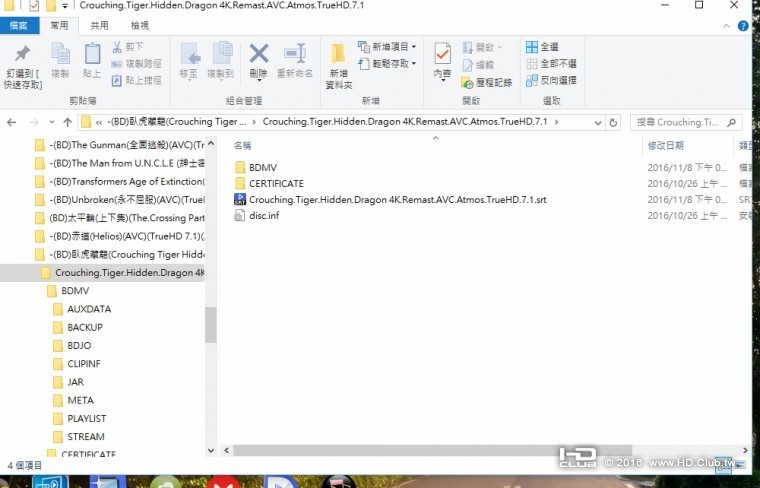

另外到底在藍光導航選單播放時,外掛字幕要放在哪裡、怎麼設檔名才會出現?
發表於 2016-12-6 19:48:08 | 顯示全部樓層
Abby 發表於 2016-12-6 11:34
但實際上若是播放.mkv檔的字幕是大概比播放BDMV or ISO檔的字幕還小 ...

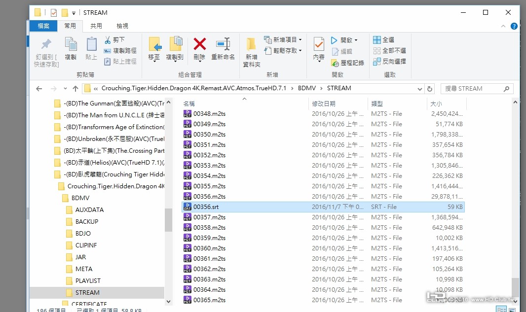

以后我会上线一个设置默认字幕的功能,可以很好的解决这个问题。
导航时外挂字幕是放在与iso和bdmv同级,同名的文件。但现在从海报墙中播放时外挂字幕无法加载,此问题已经解决,下个版本会更新。不过从文件中播放时是可以自动加载字幕的。
發表於 2016-12-6 20:59:02 | 顯示全部樓層
dav100 發表於 2016-12-6 19:48
导航时外挂字幕是放在与iso和bdmv同级 ...
我依序將字幕放在下列四層,但還是無法在使用藍光選單導航播放時,外掛成功,不知問題在哪?
