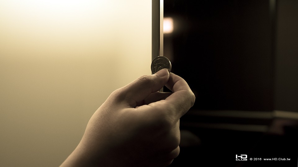

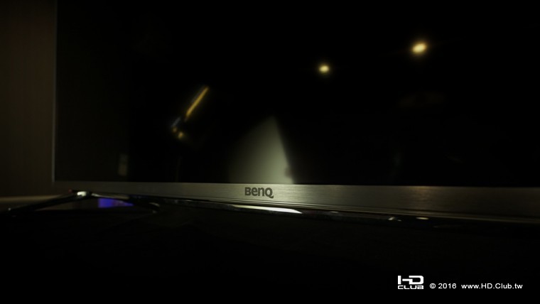

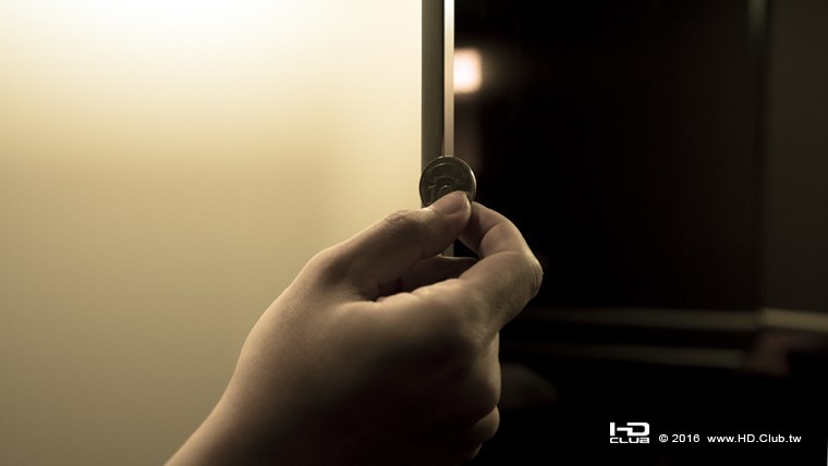

本代最新的旗艦力作55SY700與65SY700,尺寸如同型號,分別代表了55吋與65吋的4K電視。兩作均採超薄邊框設計,顏色為銀白色金屬色並拉有金屬髮絲紋。邊框的寬度已經比一枚1元硬幣還要窄多了;想想科技飛快進步,過往的LCD電視邊框往往是兩個10元硬幣的厚度呢!腳座部分與現今的主流高階電視一樣分為左右兩支Toe In,設計上最主要還是考量顏色與整體設計配搭的關係;對壁掛來說並不影響,但如果是要在客廳立放就必須得要在裝潢或家具選購時預留較長的電器櫃了。

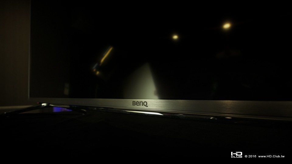

BenQ的企業Logo在精研視聽室曖曖內含光。要特別說明的,由於55SY700是目前BenQ台灣明基電視的最高階機種,面板本身的選用以及面板表面的coating事實上比平價的2K與4K電視要好上許多,可視角度與面板針對防止室內環境光反光的表現是可圈可點相當讓人滿意的。

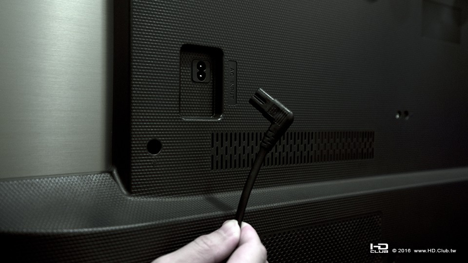

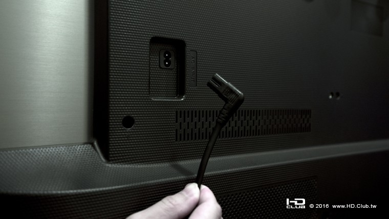

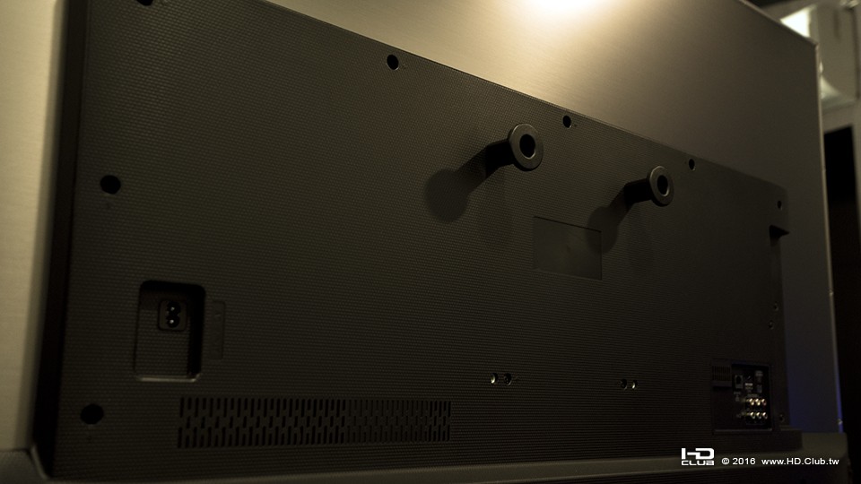

來看看55SY700的背面吧!一台好的電視在設計與組裝上背面與正面一樣重要。55SY700採電源在左側,數位接駁介面在右側的設計,壁掛則幾近於電視的正中央。個人向來推崇電視能夠做可替換式的AC電源接口,不論是大孔的品字頭或者是如同55SY700的小孔8字頭,因為這對於38度C發燒的朋友會是一個很大購買的誘因與利多。
55SY700雖然在8字頭的AC接孔地方有設計一個長方形的凹槽,但事實上它並不影響發燒圓頭的連接,F牌的8字小頭就更不影響,看得懂小弟在寫什麼的應該知道該怎麼做了吧^^。
這裡也特別要提的部分,是55SY700銀色的背板表面與正面的邊框一樣,全數採白銀色金屬髮絲紋處理,讓其與邊框及腳座成完整銀色系,看起來非常美觀,產品小細節的部分也有注意到呢。
電源AC 8字頭近照。目前大部分電視採用這種8字頭的最主要的原因還是為了要減少整機厚度跟尺寸,同時將接口最小化。品字頭會讓整機更厚也更胖。新世代的電視都想要做得又輕又薄有時尚流線感,為此有的電視甚至連電源線都直接內建了。

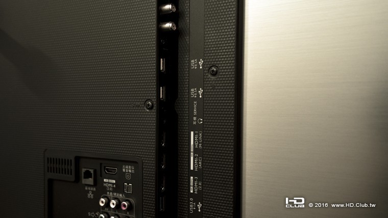

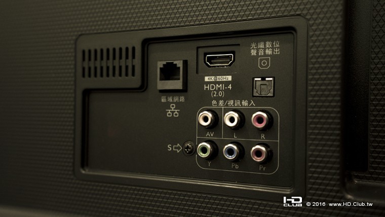

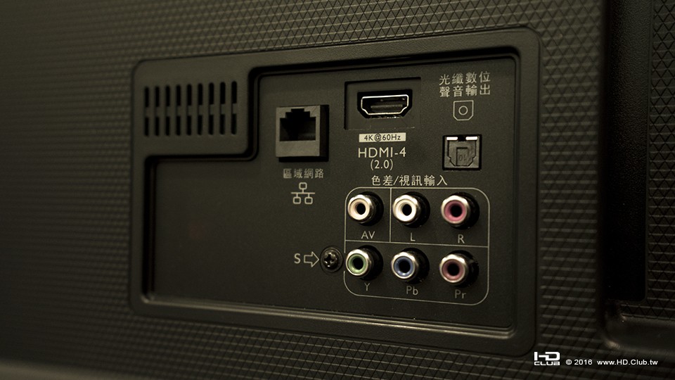

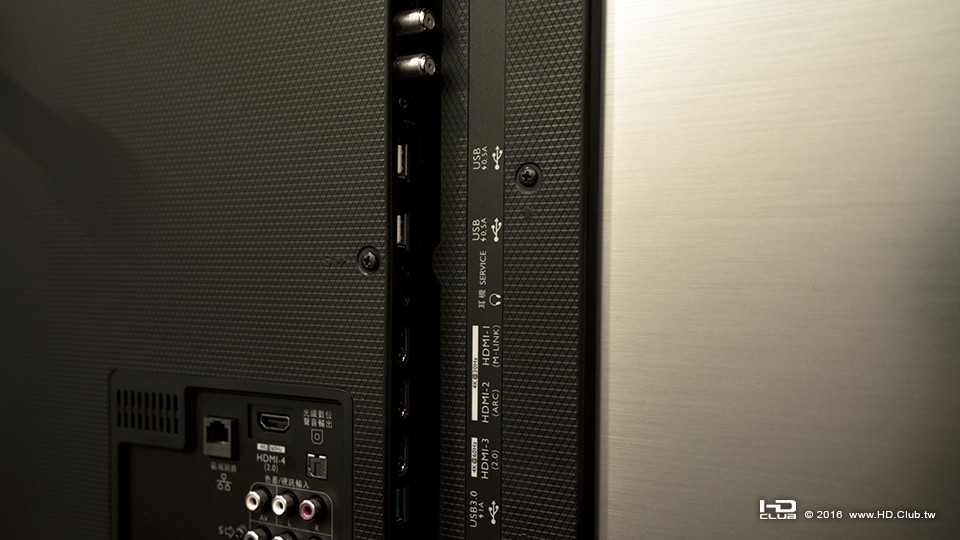

55SY700在介面上提供了豐富的輸入端子,最重要的還是4組的HDMI,其中兩組支援HDMI v2.0,另外兩組則是支援HDMI v1.4。USB則是支援3組,其中一組是USB 3.0,可以快速且方便使用USB隨插即用所帶來的便利。
除了HDMI以外,要讓TV立馬變Smart的網路孔RJ-45也是必備的。有線的接駁畢竟還是會比無線的速度快又穩喔。

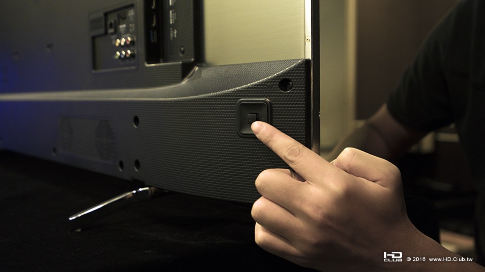

最後要特寫一下電視的手動開關。一般我們慣用手在右手的人習慣往電視的右邊找,部分的電視廠會在右邊作一整排switch讓使用者開機與上下調整。55SY700則是已經整合在一個包含上下左右與Enter的Smart按鈕,按下開啟電視之後可以透過上下左右選擇輸入端並作其他細部的調整,花一些時間習慣以後在使用上會非常方便喔。

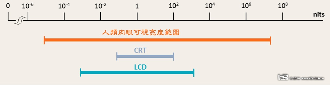

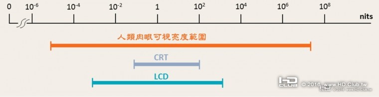

HDR優勢一:1000 nits = 更高的亮度與對比
Nit是流明度的單位。每1 nit代表每一平方公尺內一根蠟燭光的亮度。過往由於受限於CRT的物理特性,影像傳輸時的影像亮度規格僅只能達到100 nits。新一代的LCD,由於背光源,LCD透光率與開口率的持續進步與改善,甫加上量子點技術的嵌入,使得支援HDR的4K電視可以達到1000 nits的亮度,也就是HDR 10的高亮度規範。這個1000 nits:亮度更亮與暗部更暗所帶來的極大好處,是畫面的對比度會相較過往(也就是SDR = Standard Dynamic Range)來得高上許多。下圖可以明顯比較出支援HDR的LCD的可視亮度比起過往CRT以及不支援HDR的LCD要高上一截。

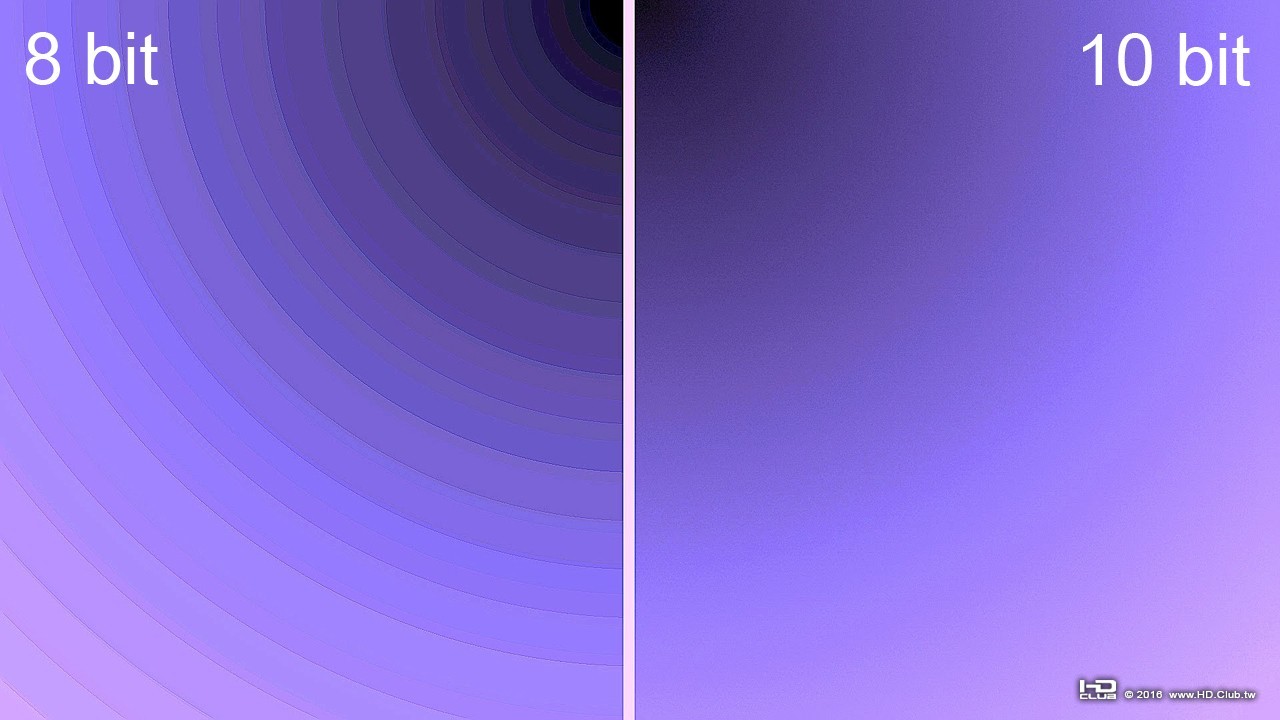

HDR優勢二:更高的位元深度

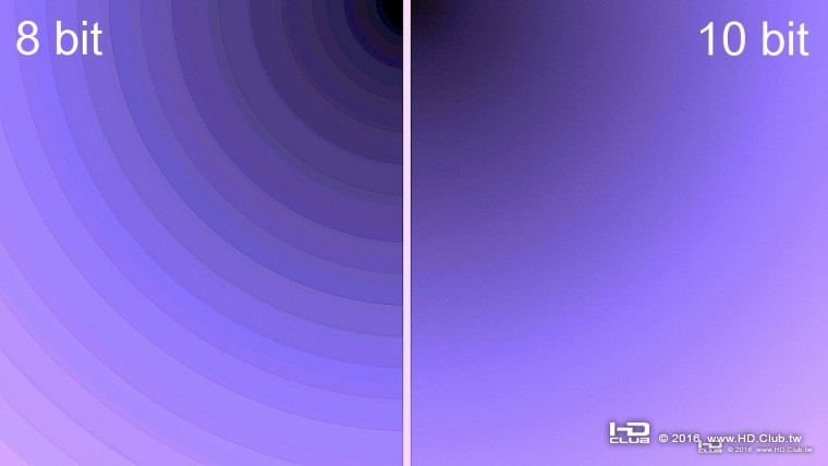

HDR 10裡的"10",所代表的就是10 bit。支援HDR的4K電視均可達到10 bit的畫面深度(bit depth),這個10 bit的畫面深度是過往8 bit的64倍。HDR在10 bit的規格進化上允許顯示更豐富的顏色,而這個顯示更豐富的顏色的最大好處是可以讓顏色的色階更加平順。

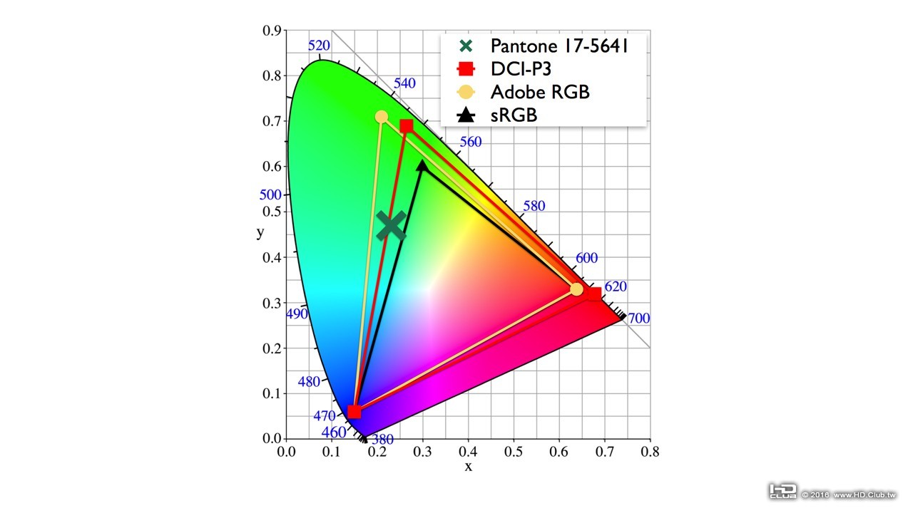

HDR優勢三:更廣的色域

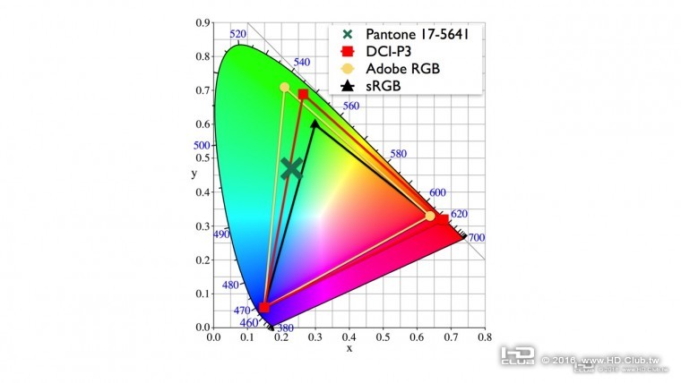

CEA在釋出HDR 10的規範時即提出色域的標準為Color Primaries: ITU-R BT.2020。然而筆者在過往投影機與電視的測試文章中反覆提到,除非是採用雷射光源,否則以現在LED與傳統鹵素燈泡的光學技術與光學架構,要能100%達到Rec.2020力有未逮;然而次世代的4K電視透過全新量子點技術結合HDR,讓目前的電視色域可以突破過往僅僅略大於Rec.709的廣色域,進而到達接近DCI-P3色域的層次,並且涵蓋率高達92%以上。此結合量子點與HDR技術使色域涵蓋率接近於DCI-P3色域除了是現今電視上的一個突破,也讓已知的4K電視跨出了邁向BT.2020色域規範更一大步。
