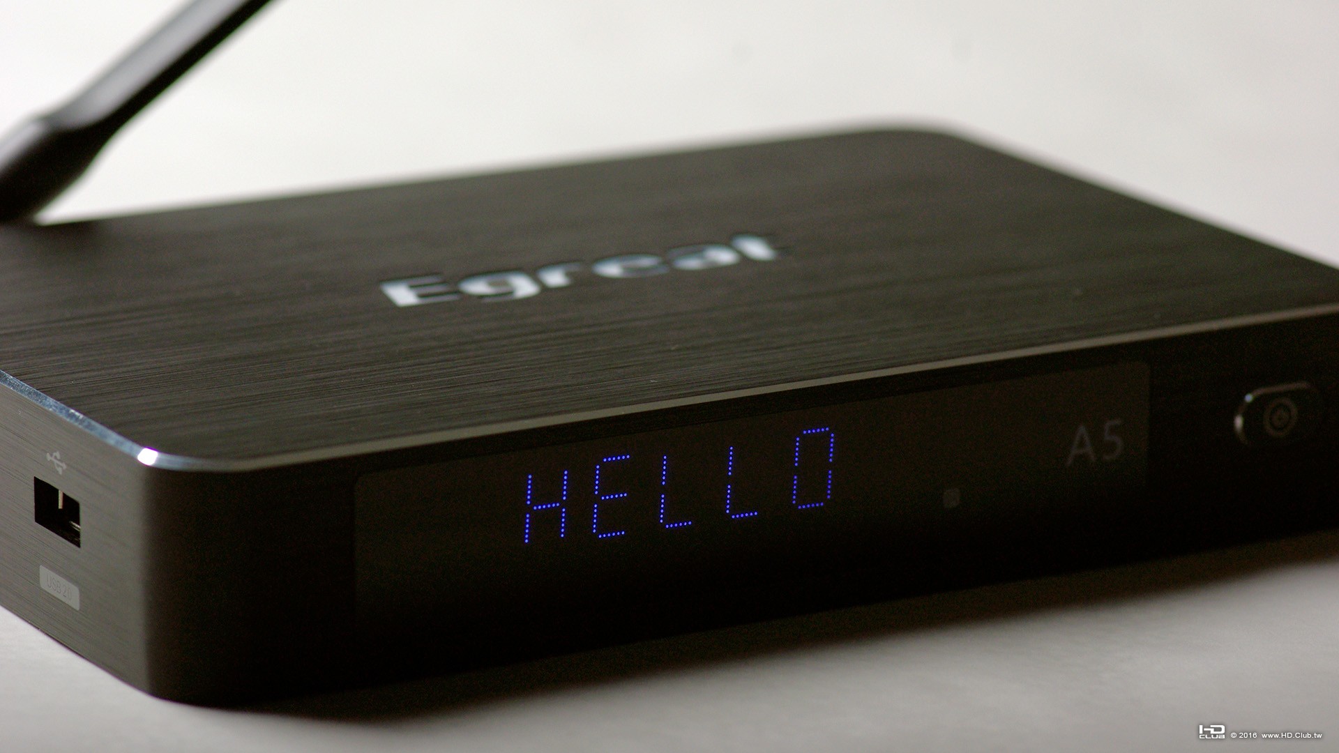

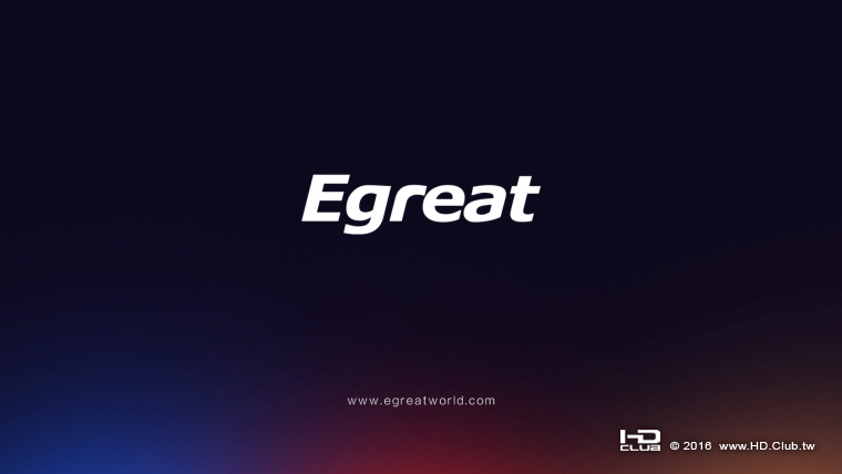

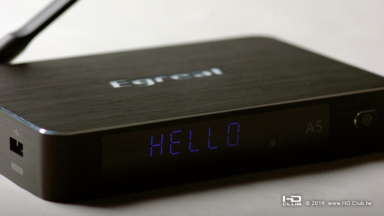

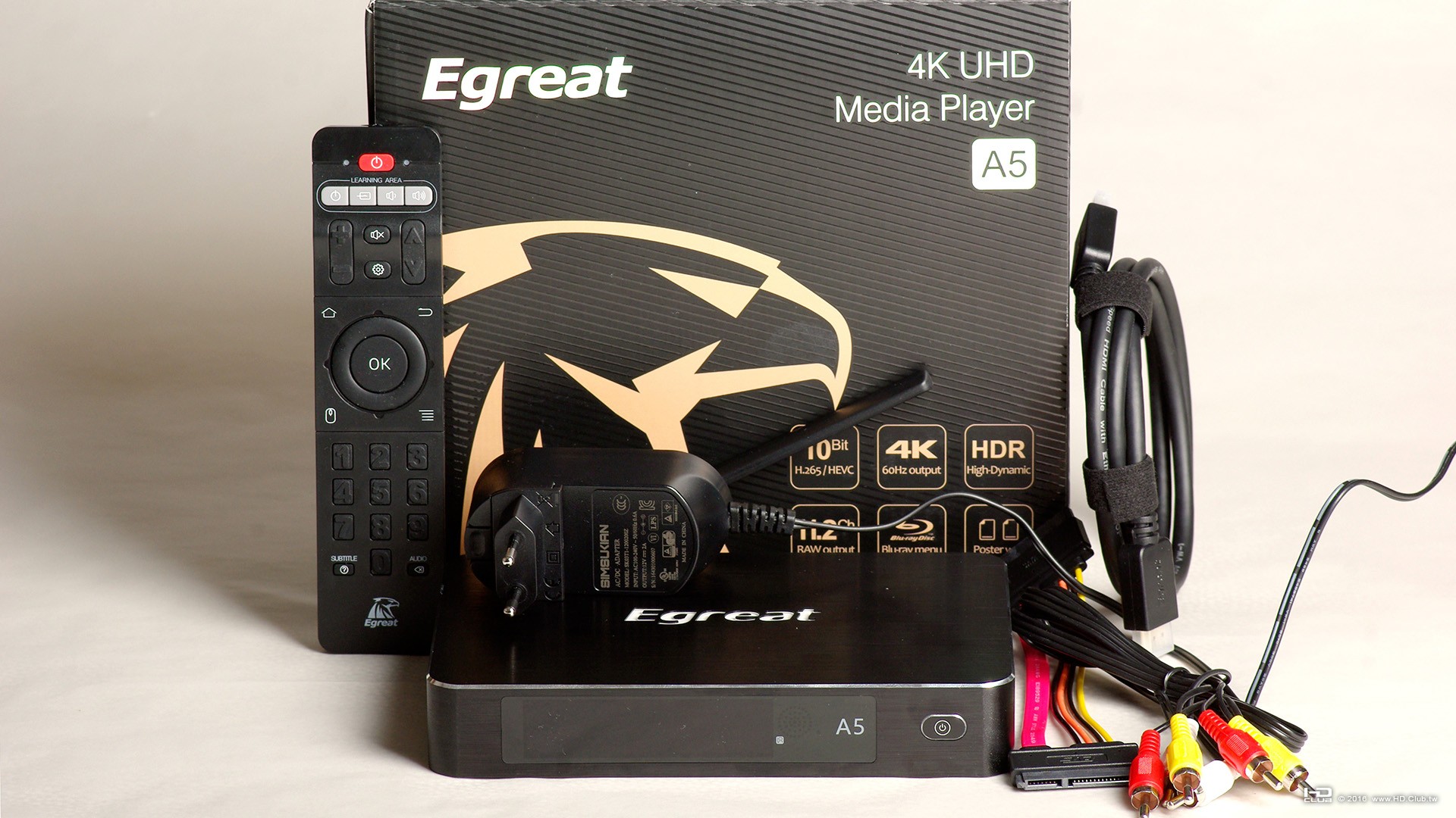

首先看外觀,開機問候:
顯示屏設計很人性化,具有輸出分辨率和連網方式顯示。

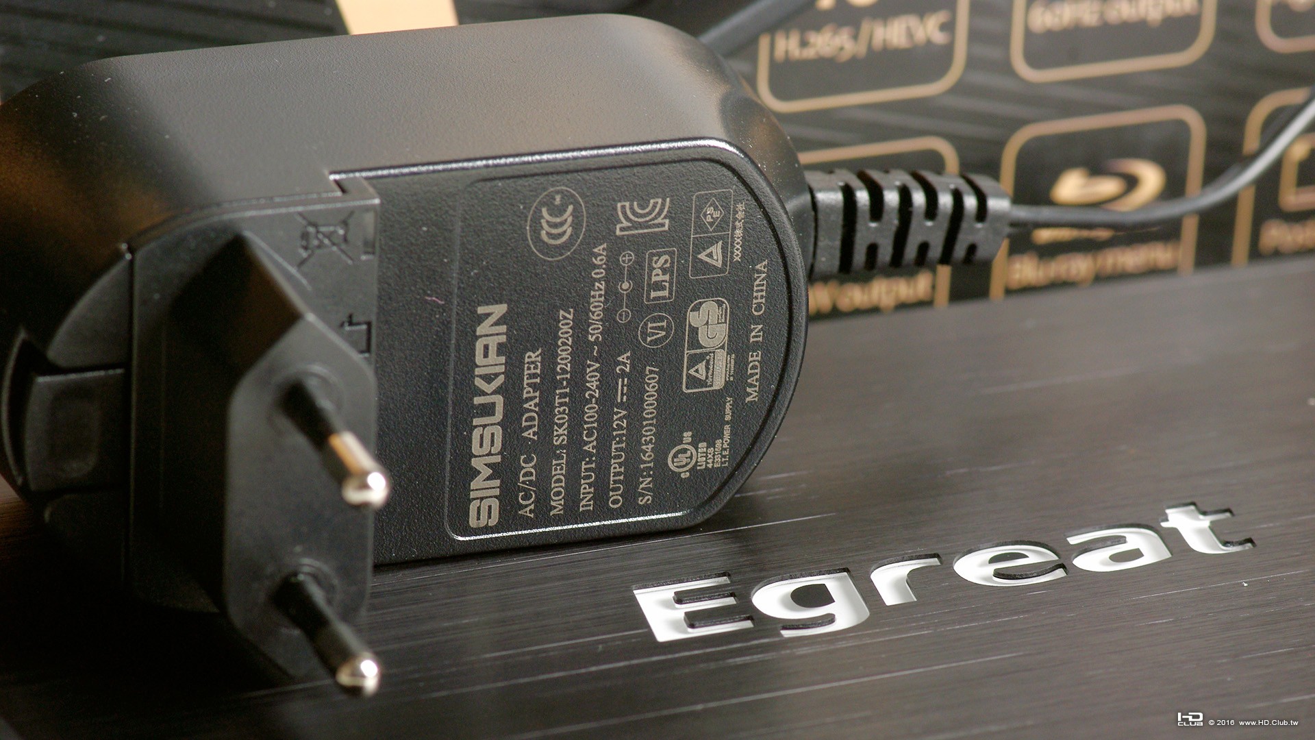

電源插頭是可拆卸式的,機盒頂部有鏤空的logo,輔以白色背光照明。

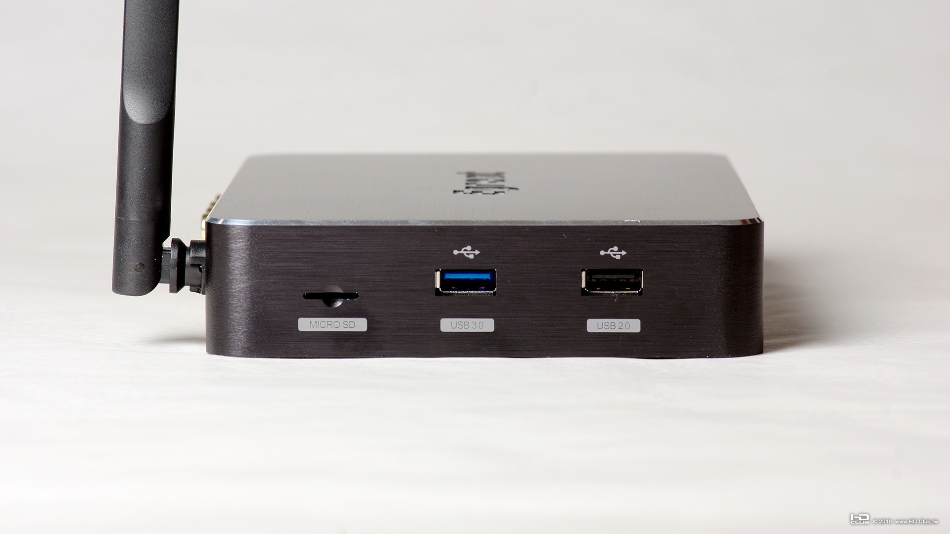

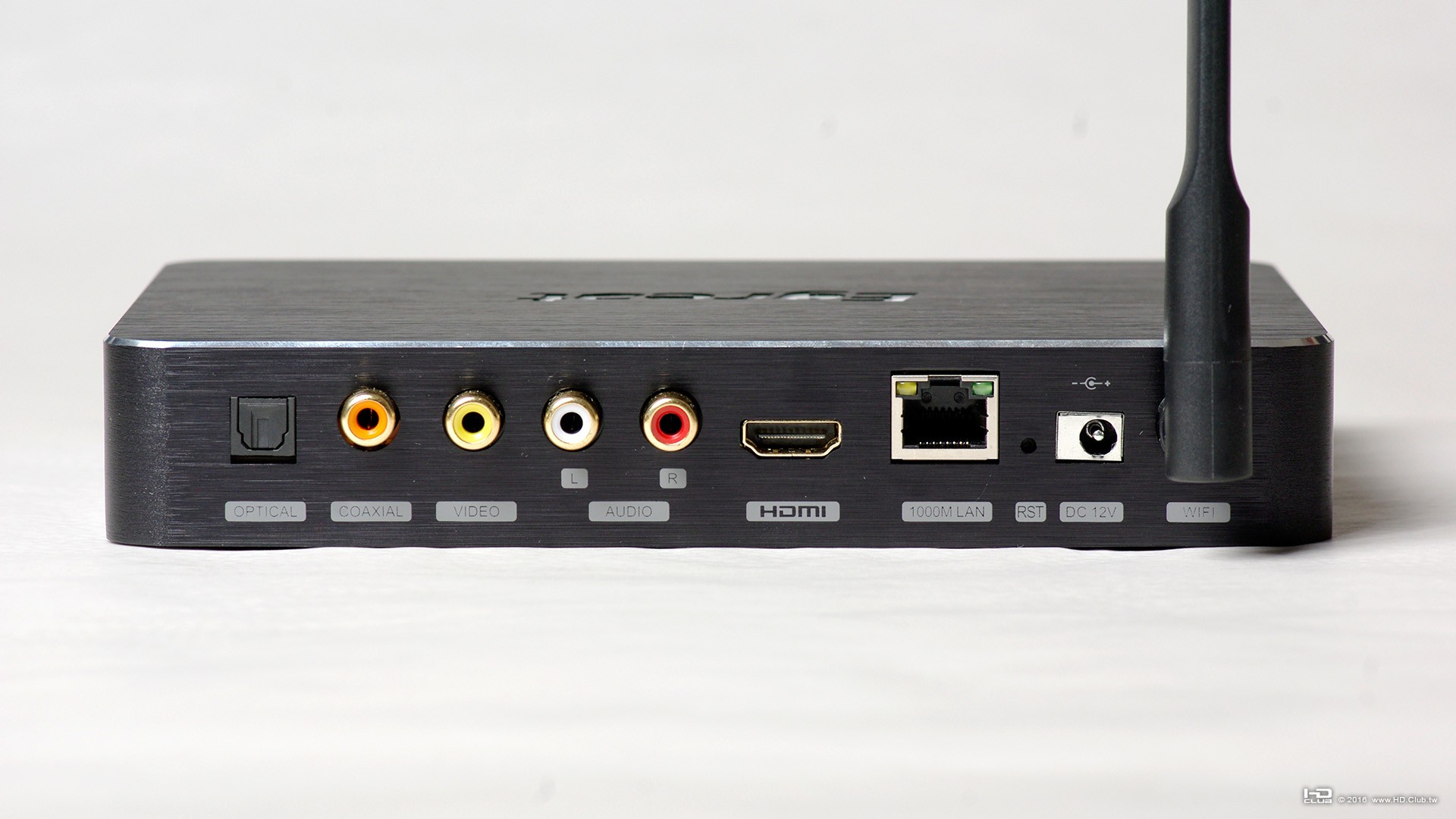

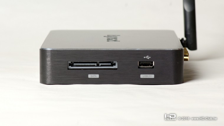

接口方面一應俱全也毫不含糊

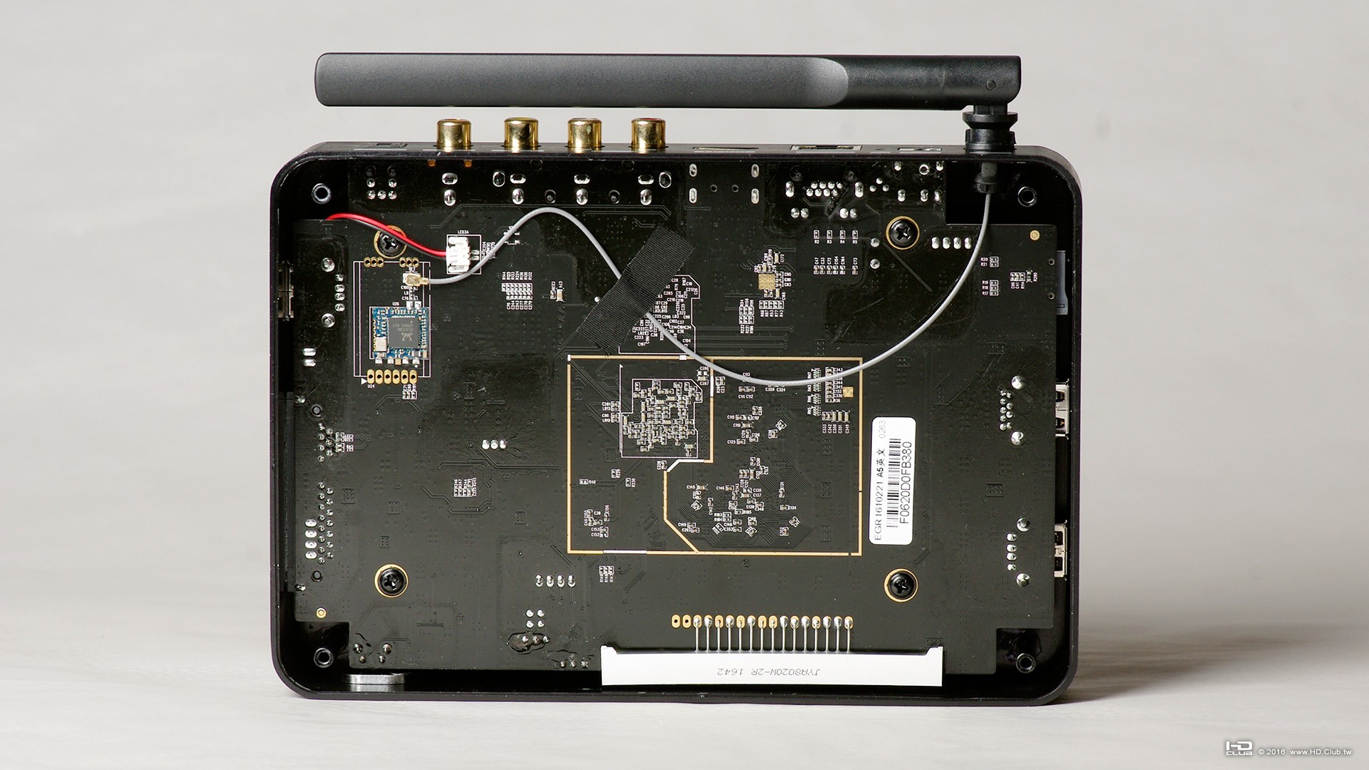

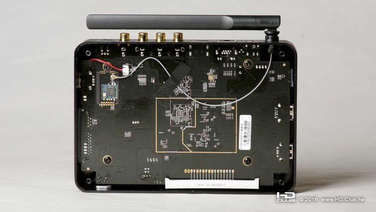

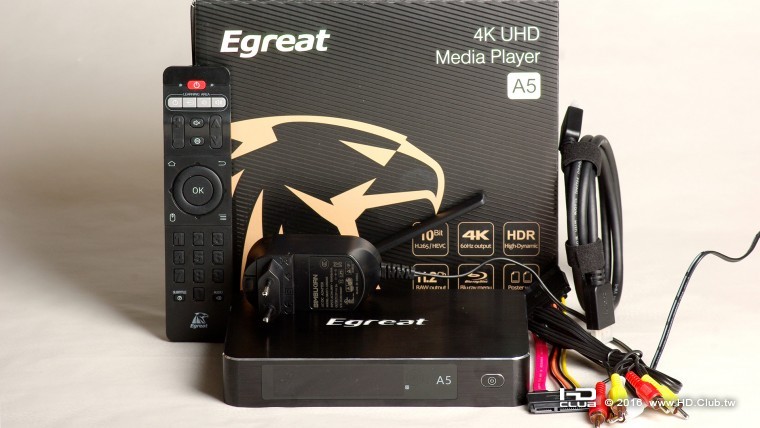

解甲窺真一番

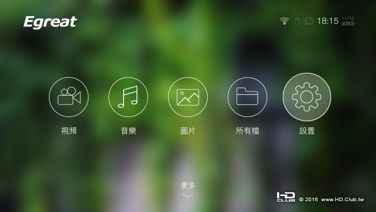

好了,重新穿好外衣開機咯。開機畫面

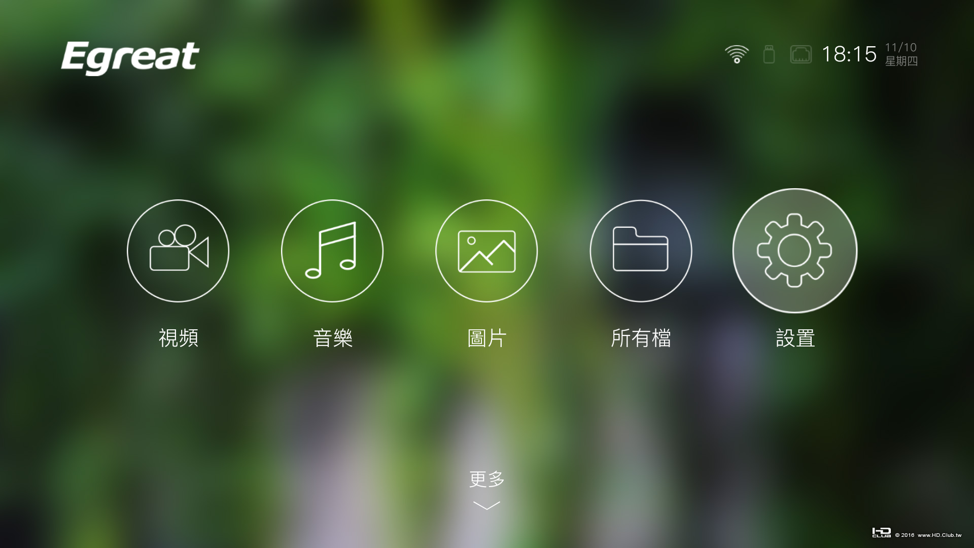

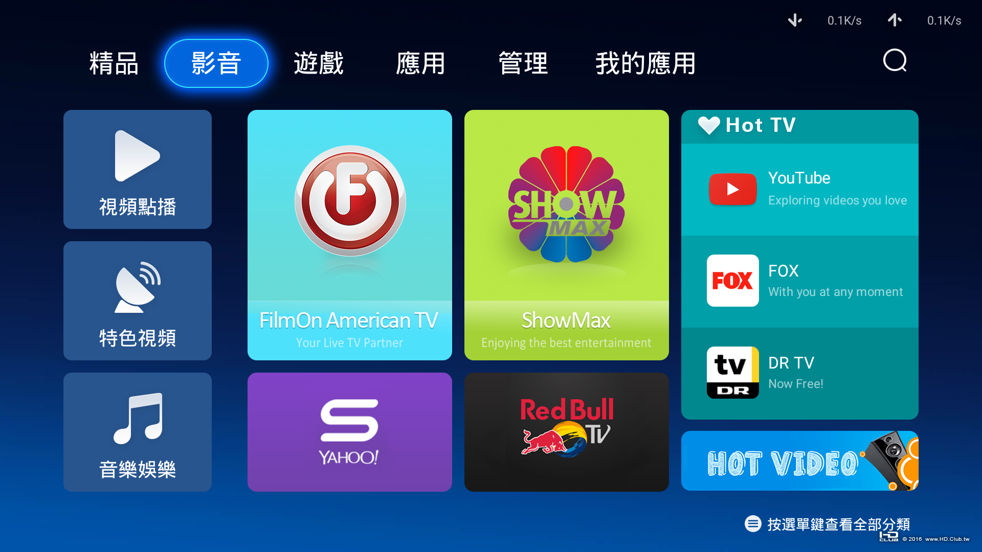

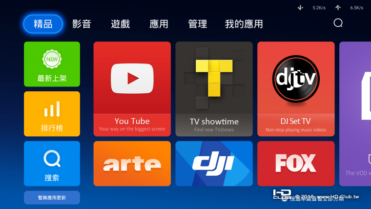

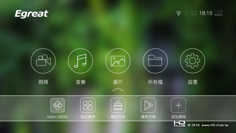

進入到桌面,UI简洁漂亮。

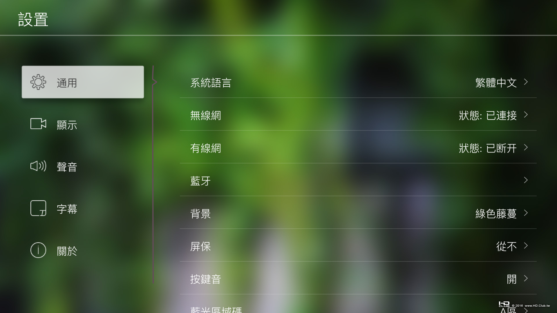

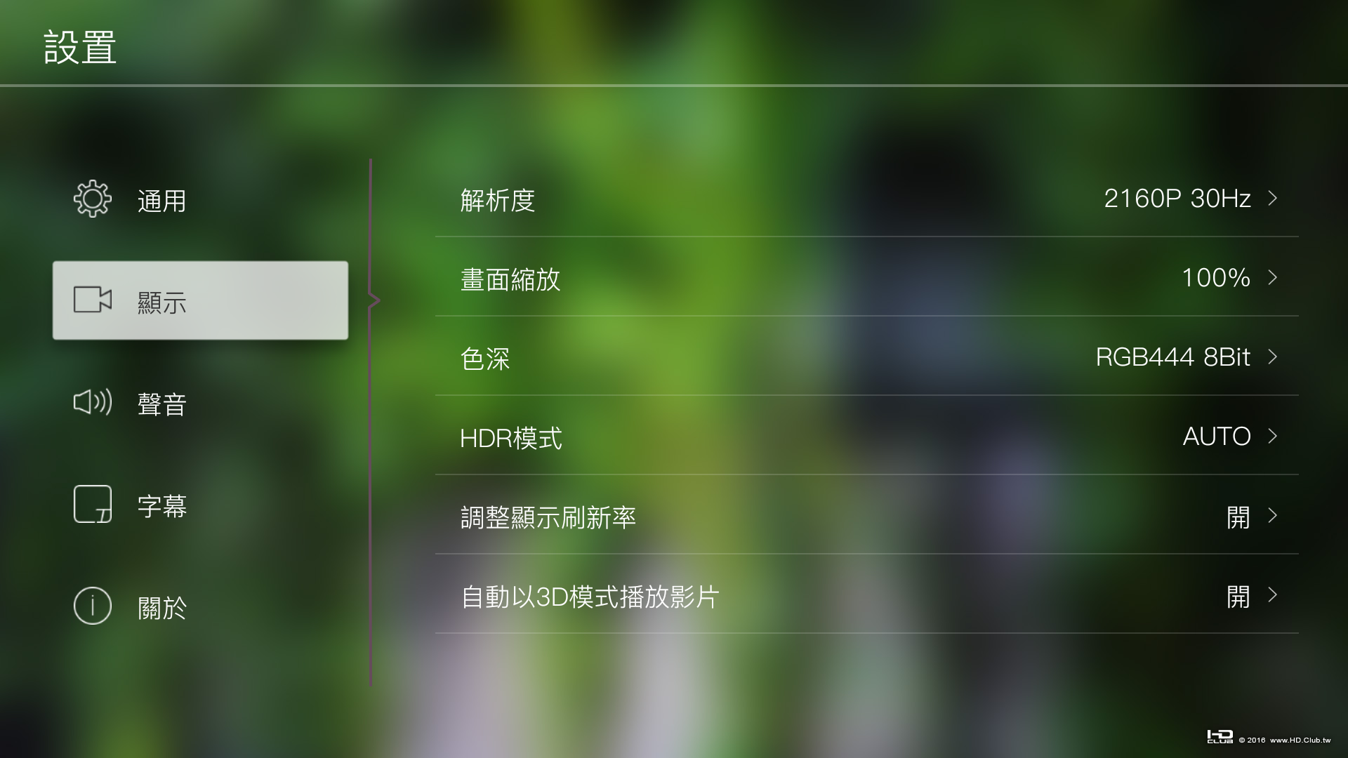

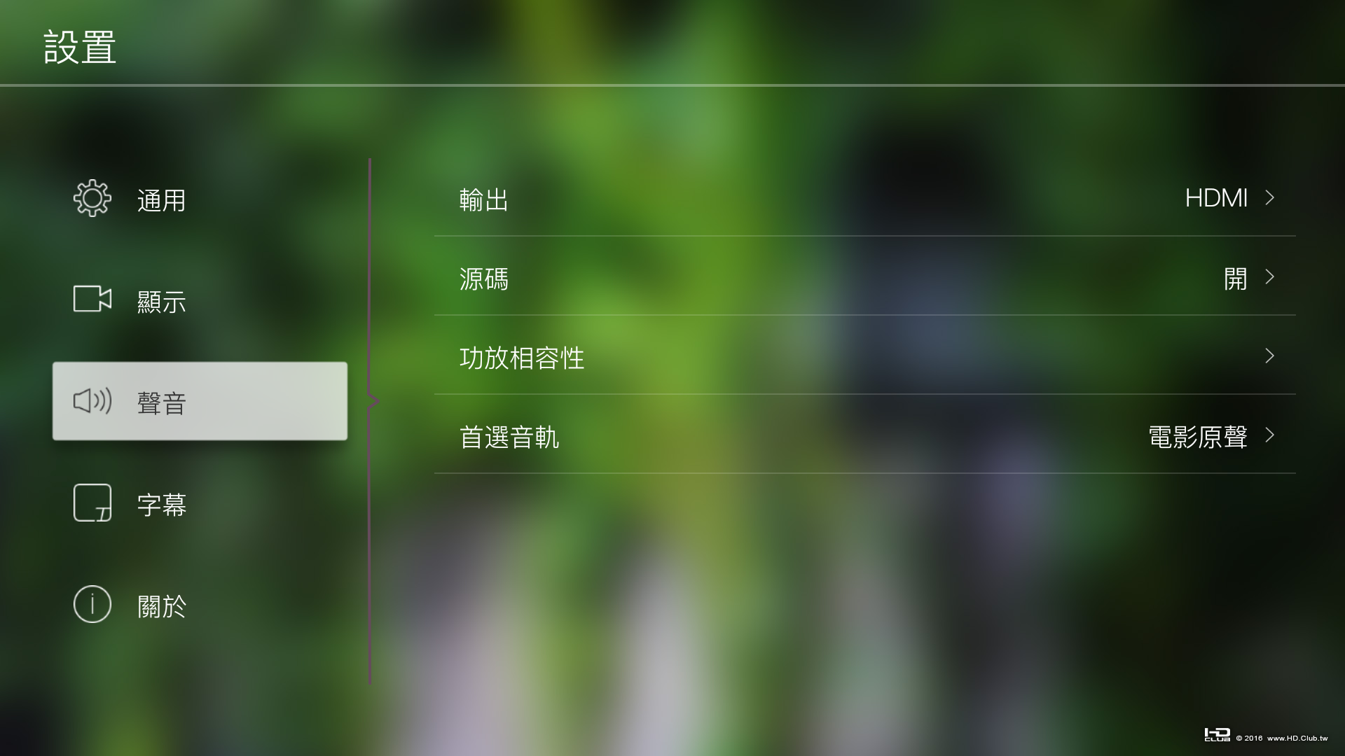

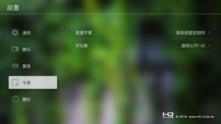

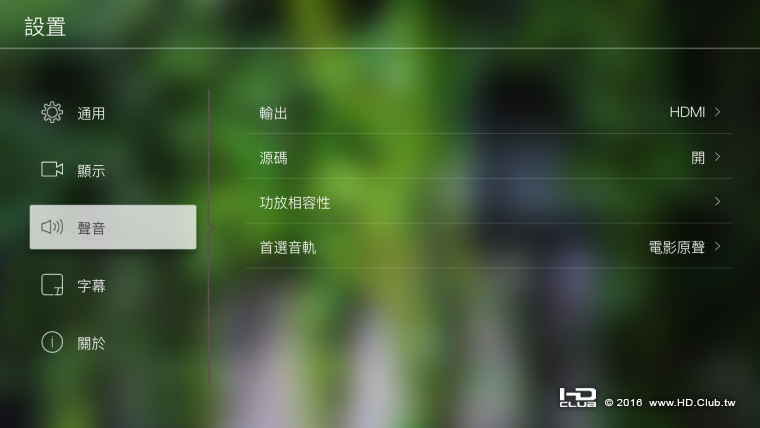

設置選項

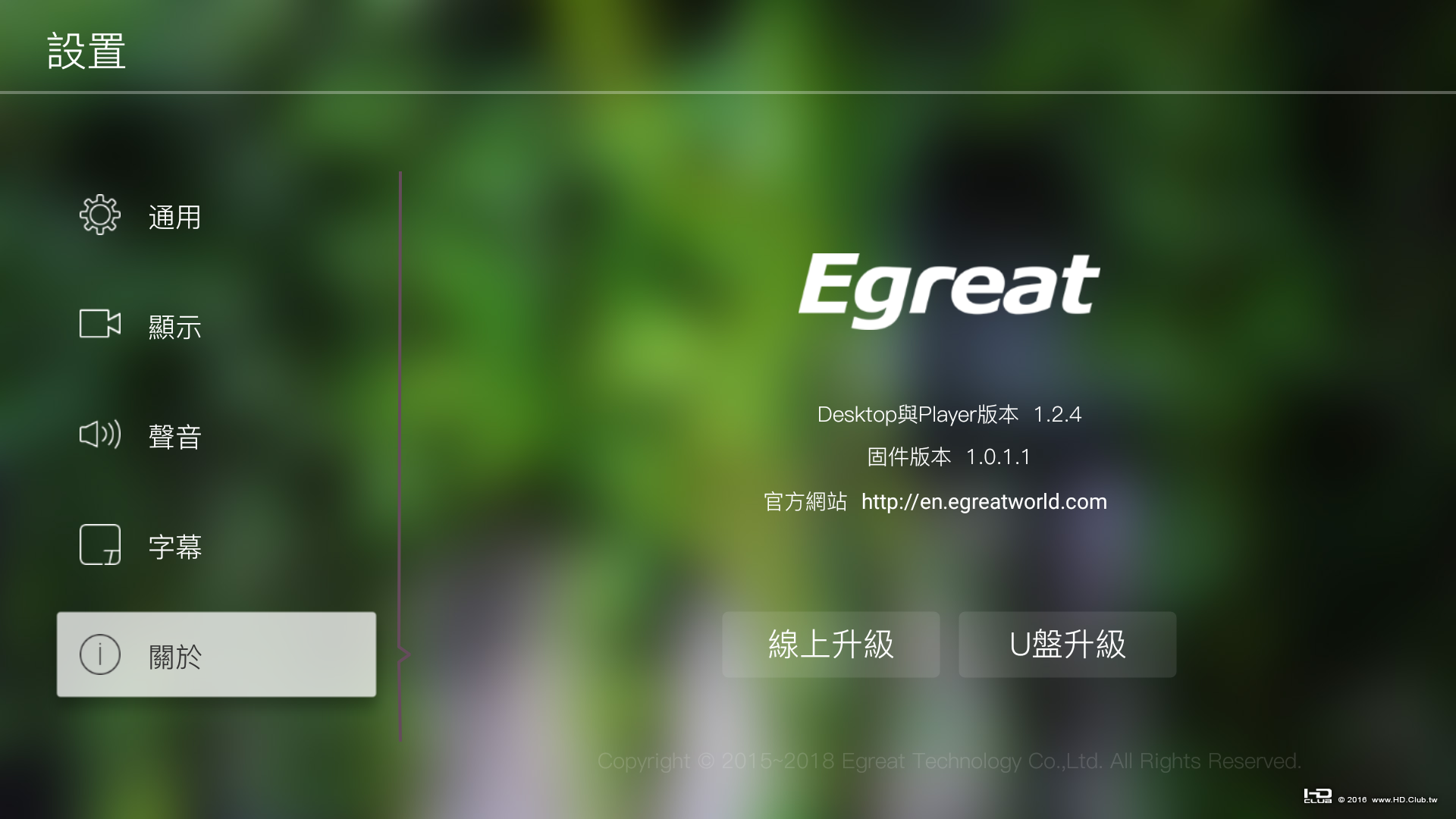

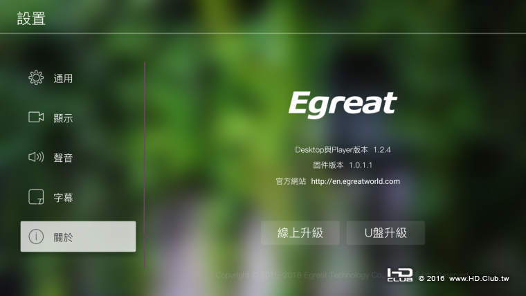

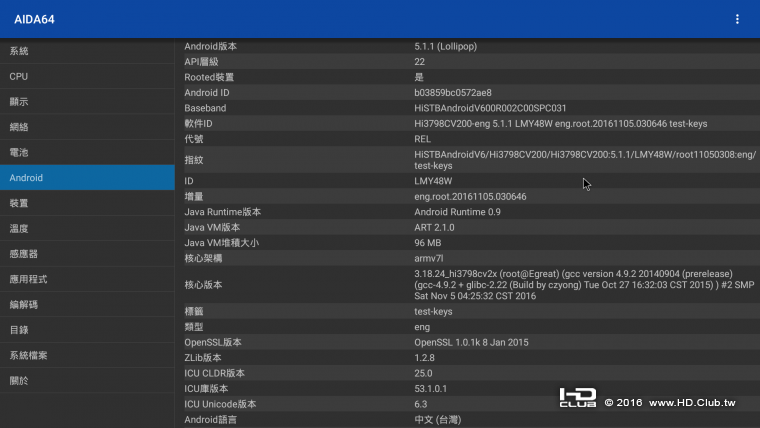

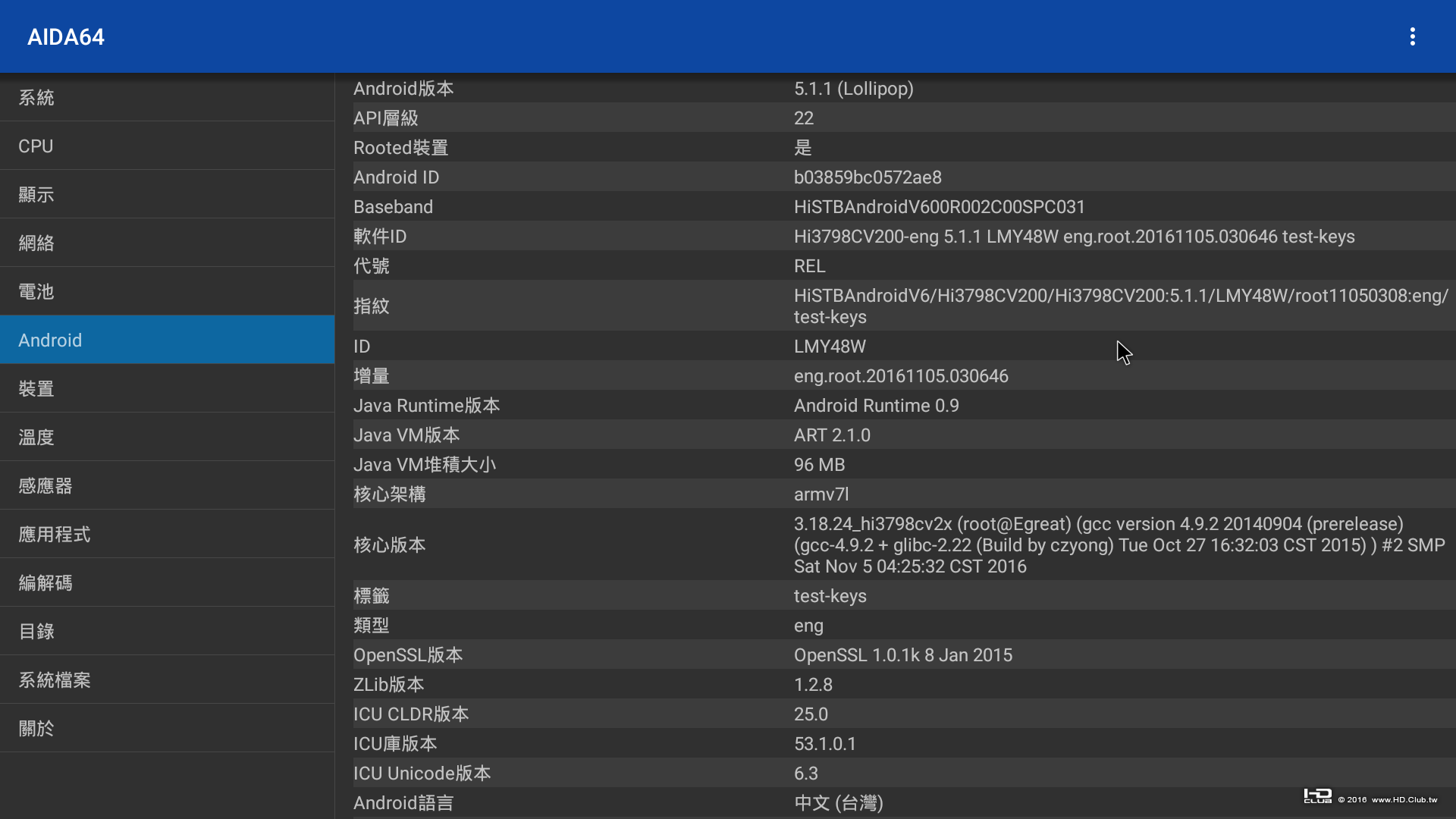

出廠韌體版本

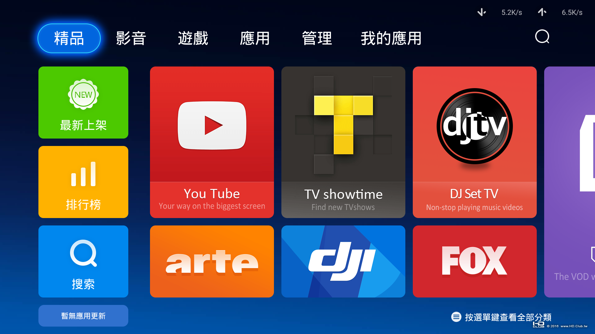

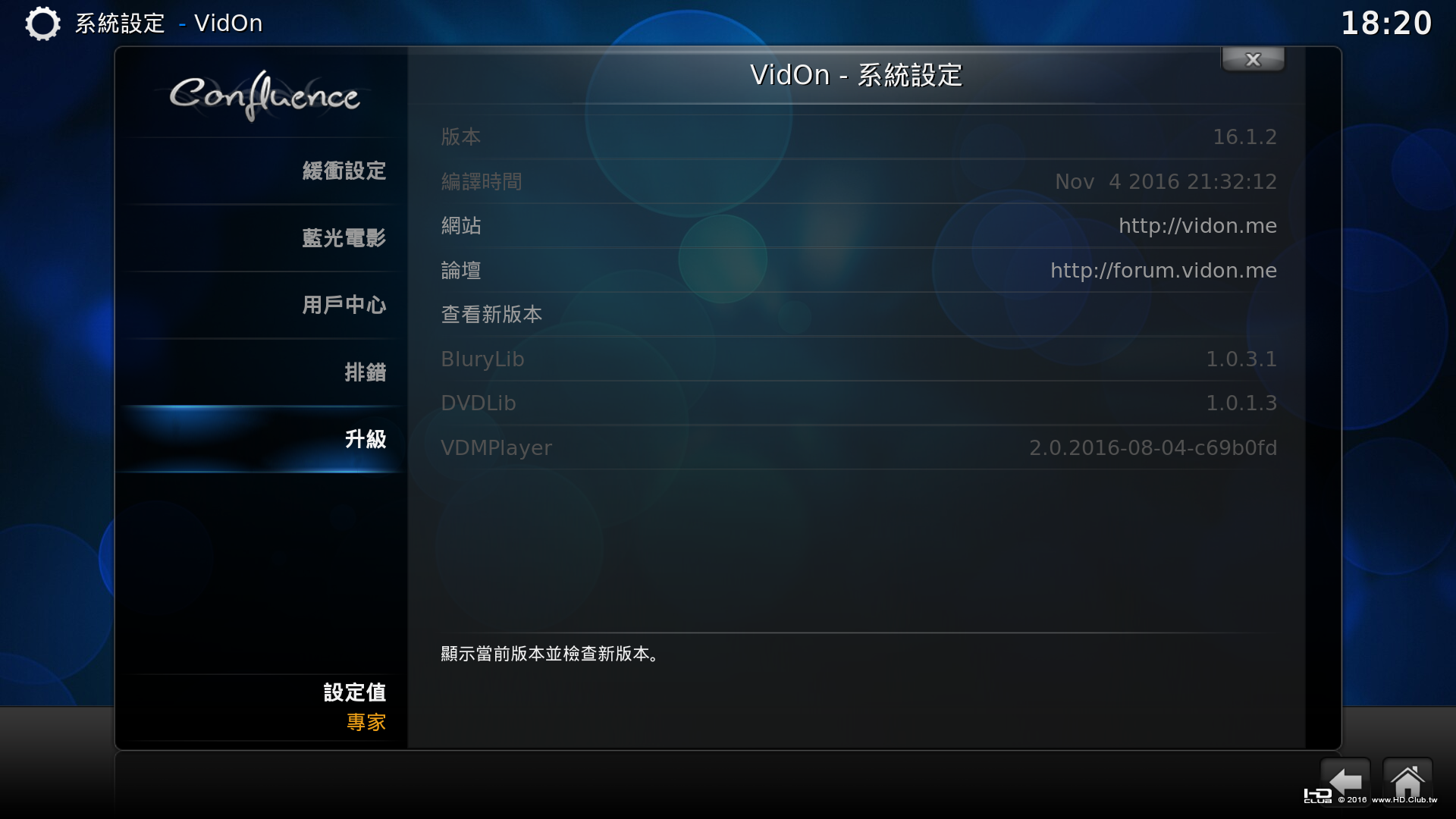

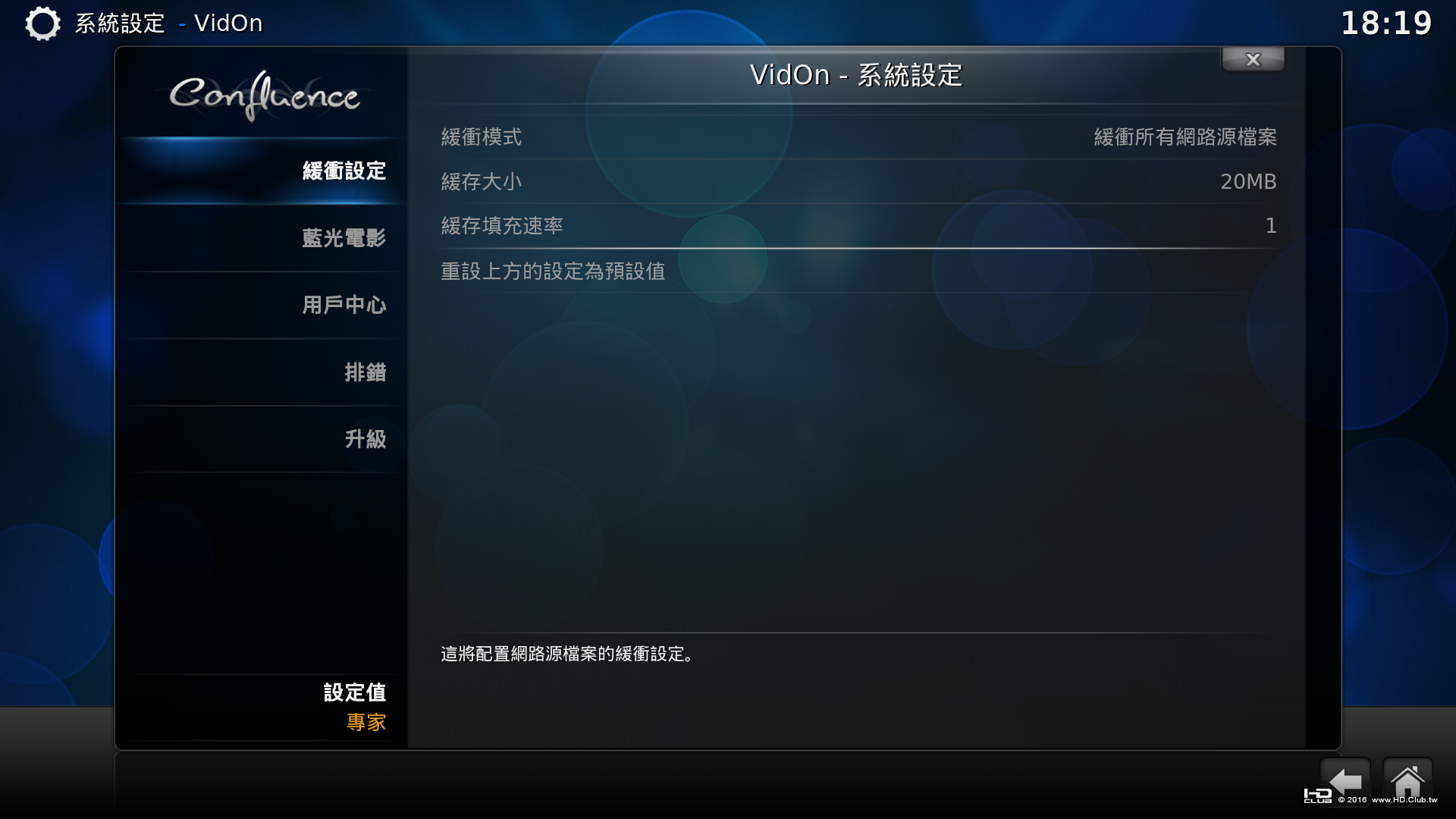

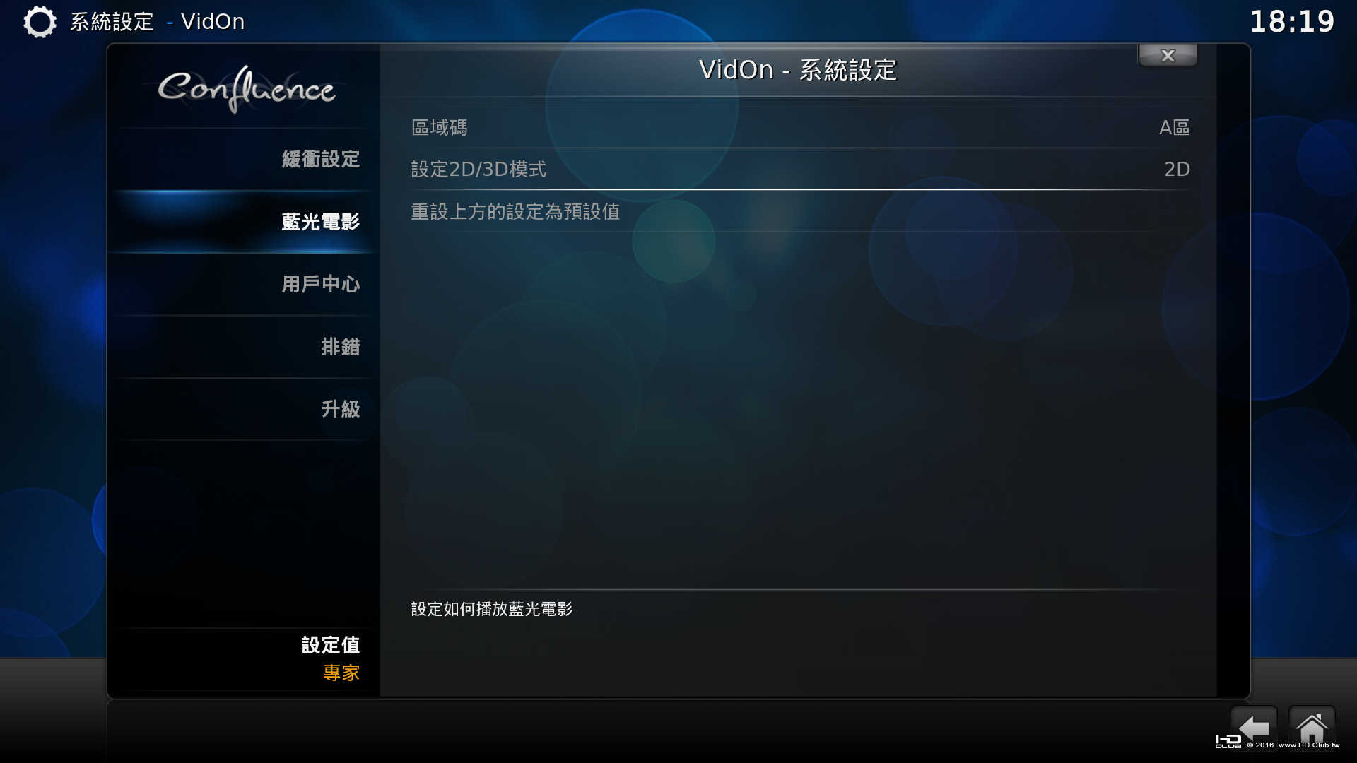

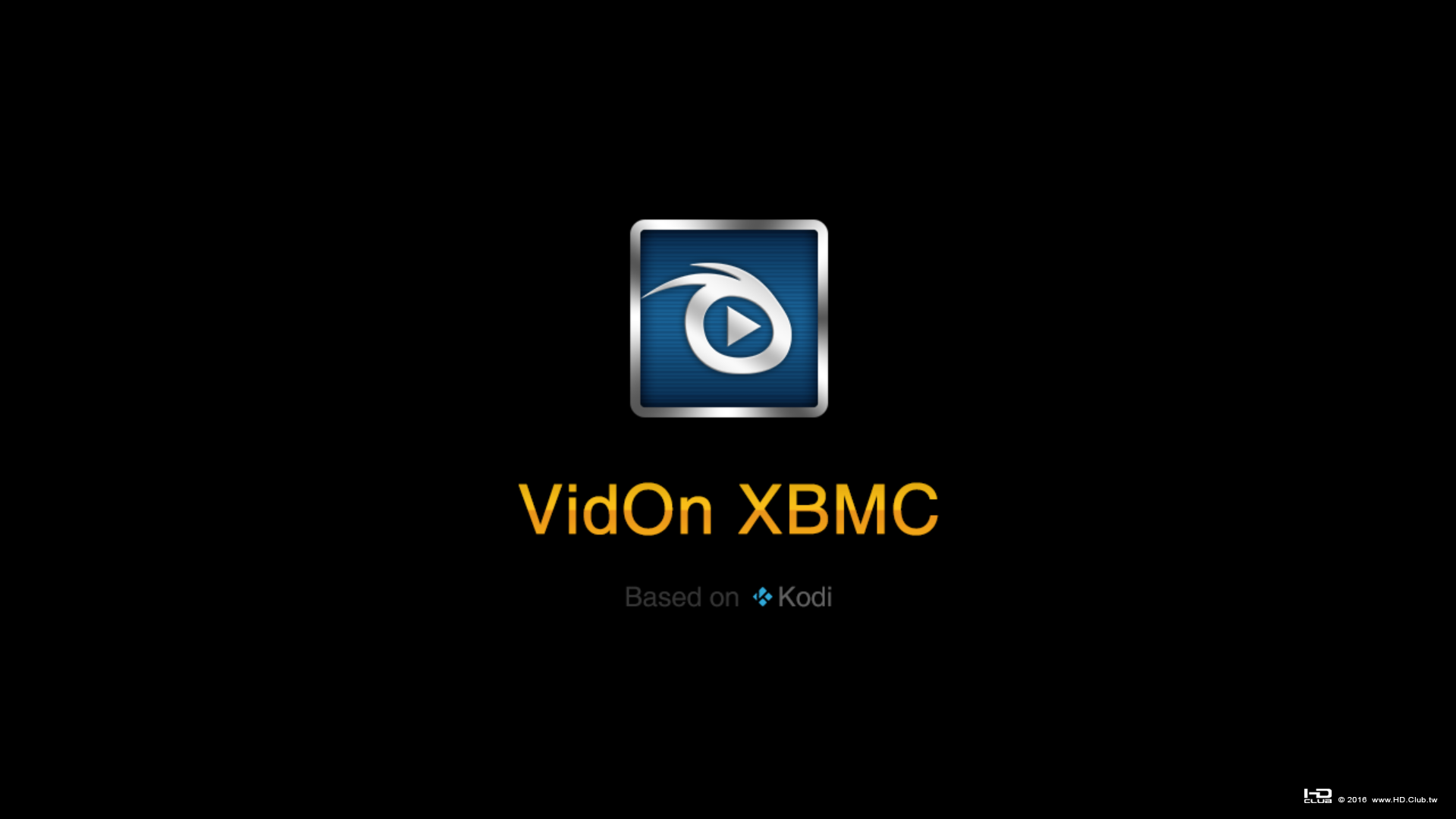

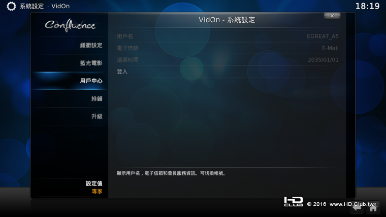

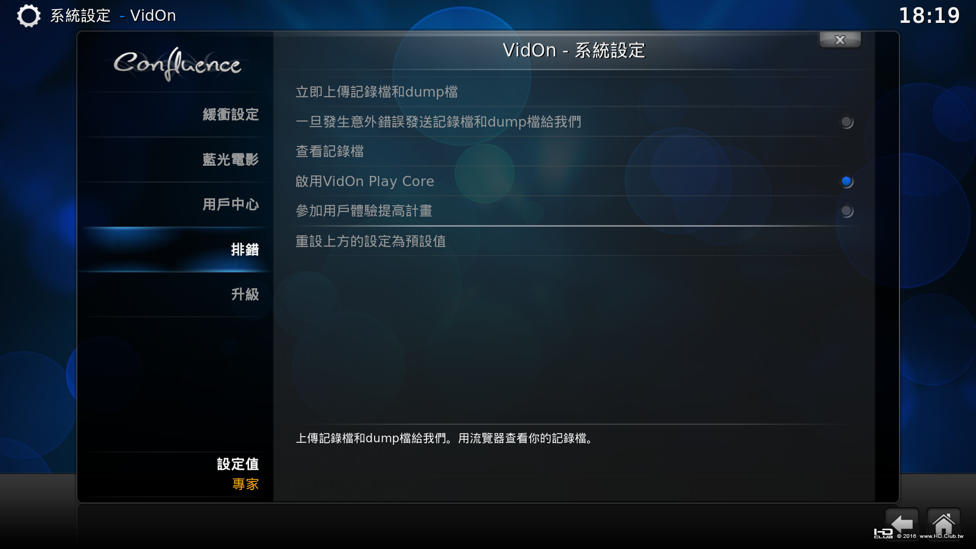

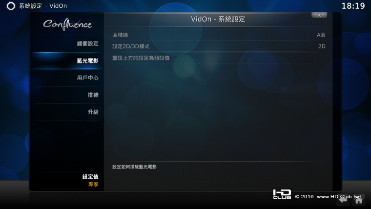

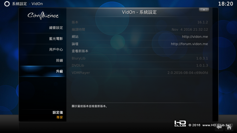

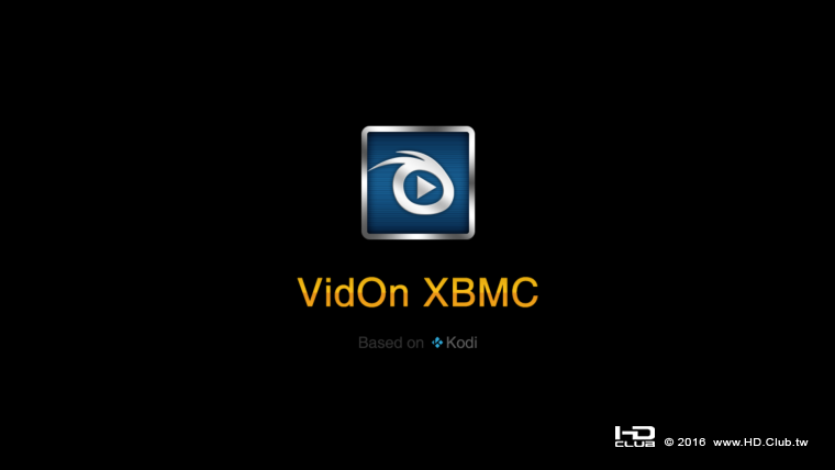

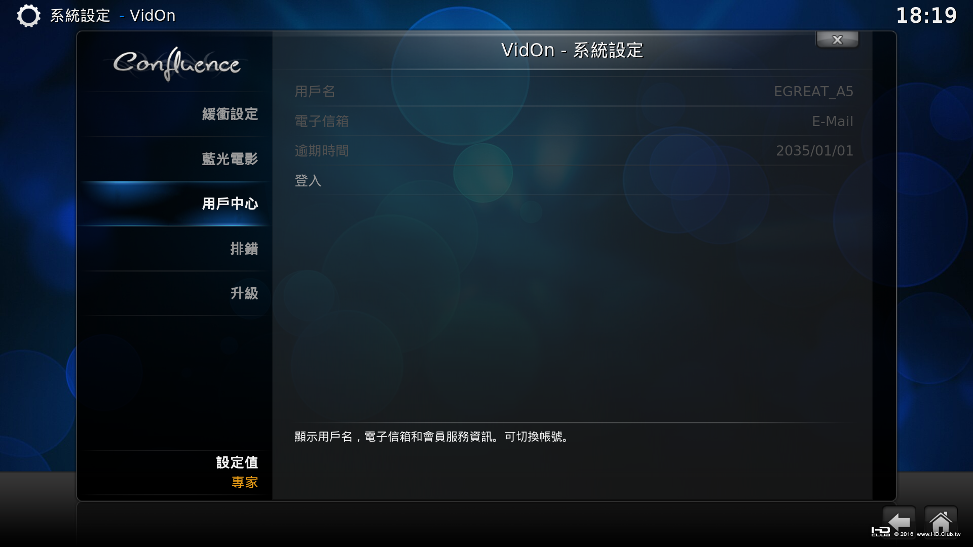

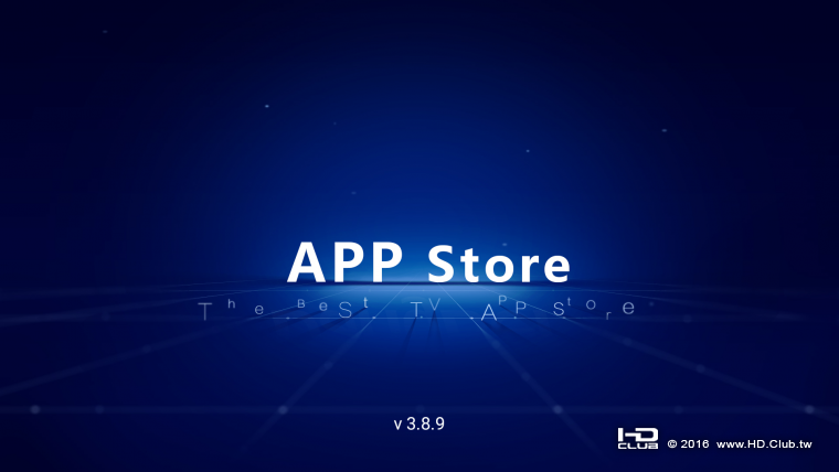

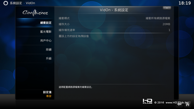

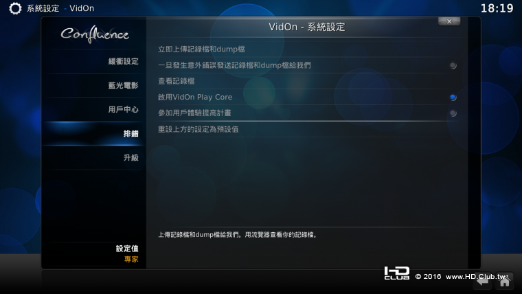

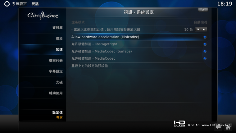

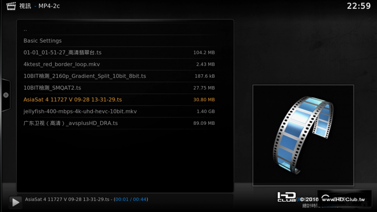

傳說中的威動XBMC

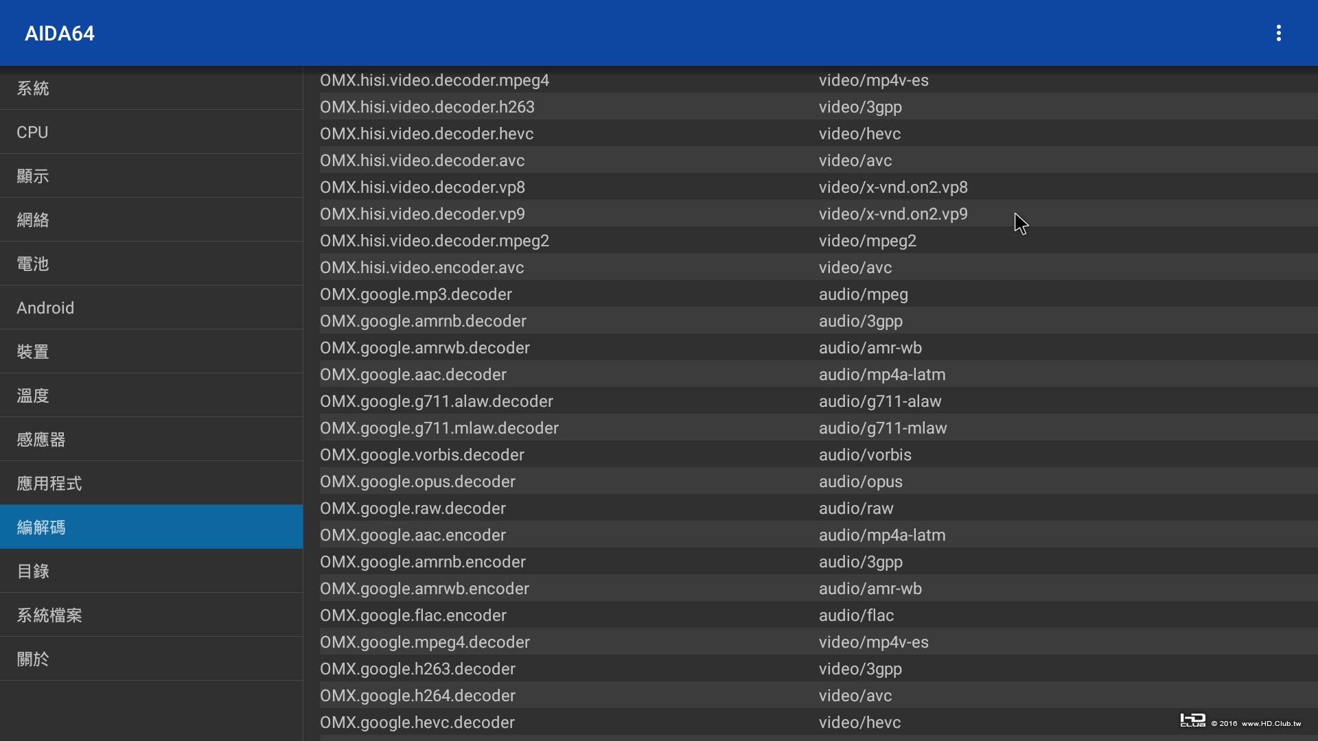

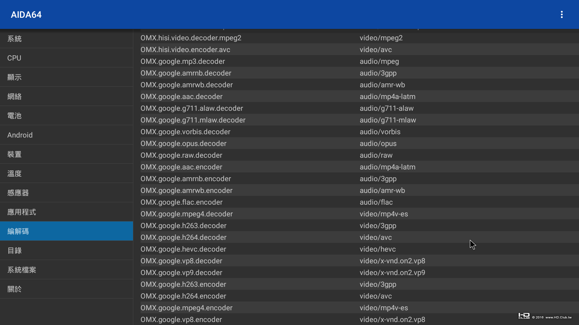

獨有的Hisicodec

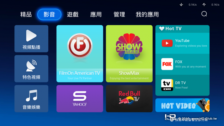

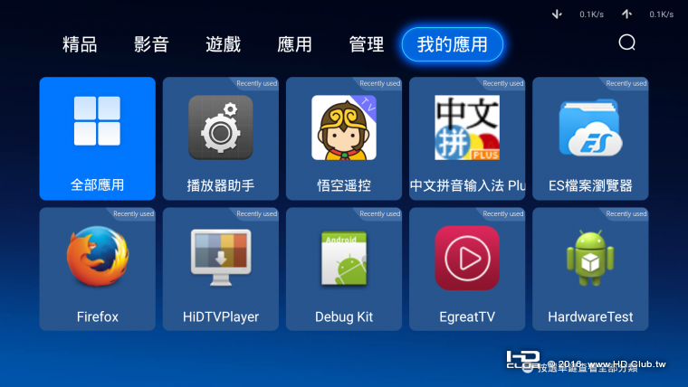

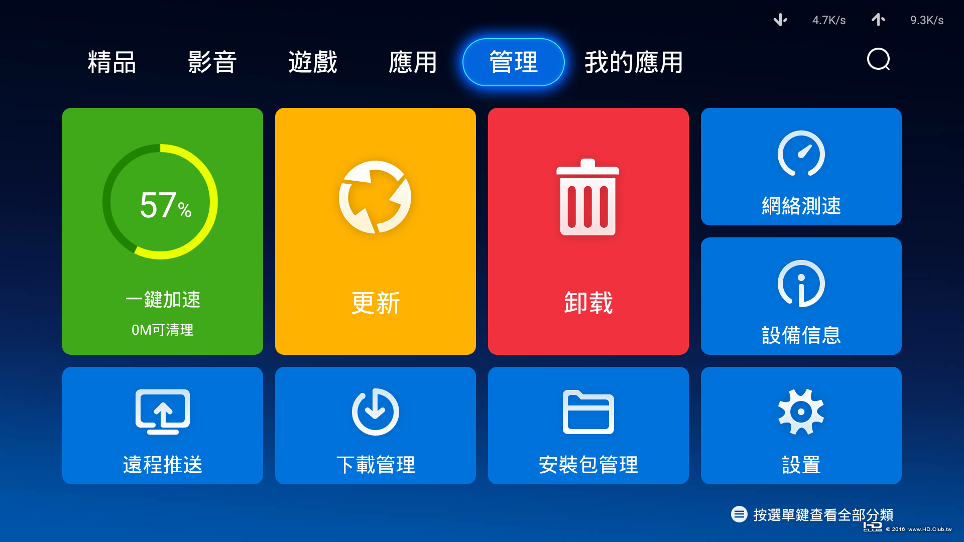

自帶的APP Store

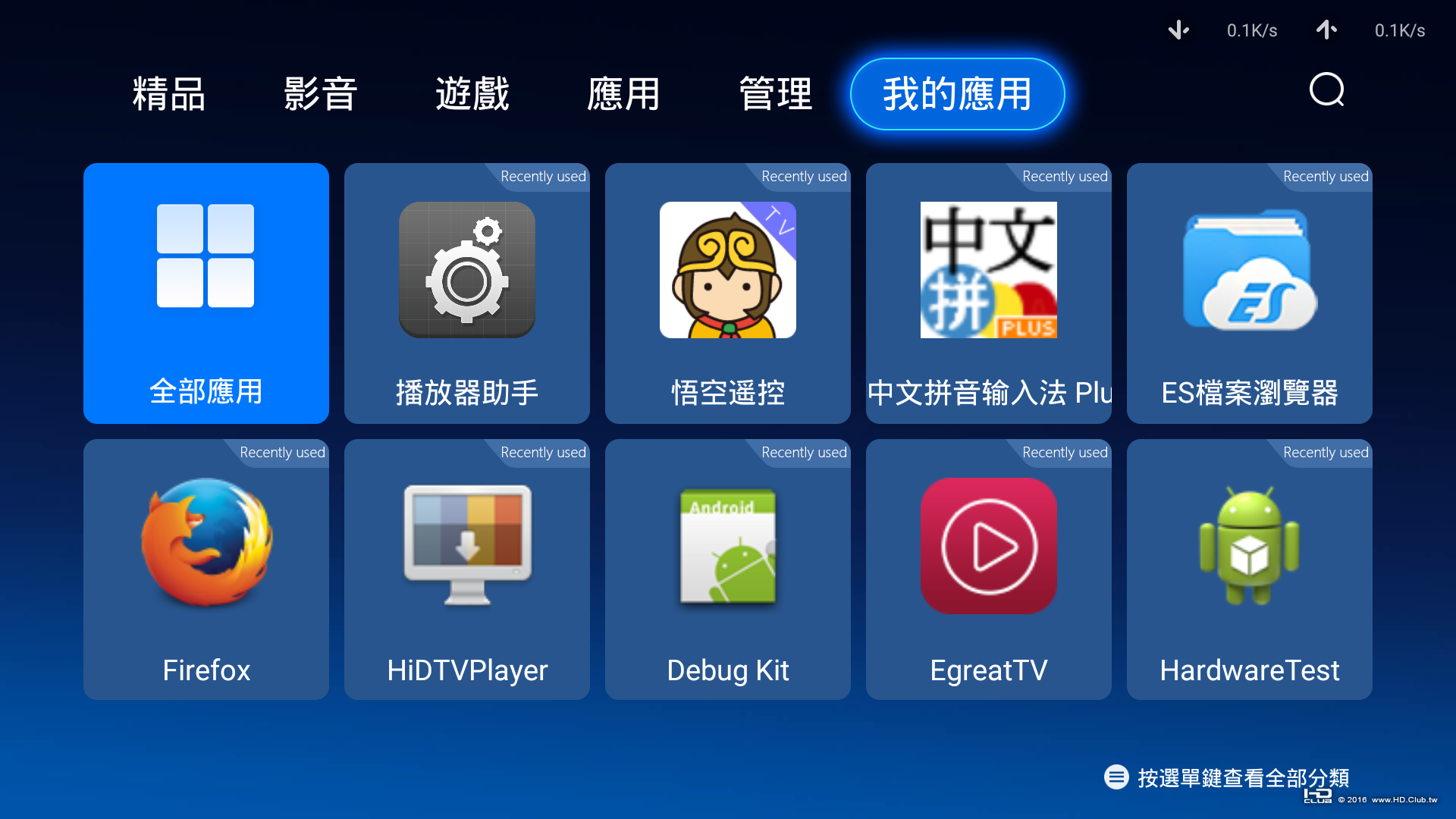

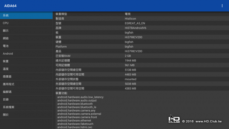

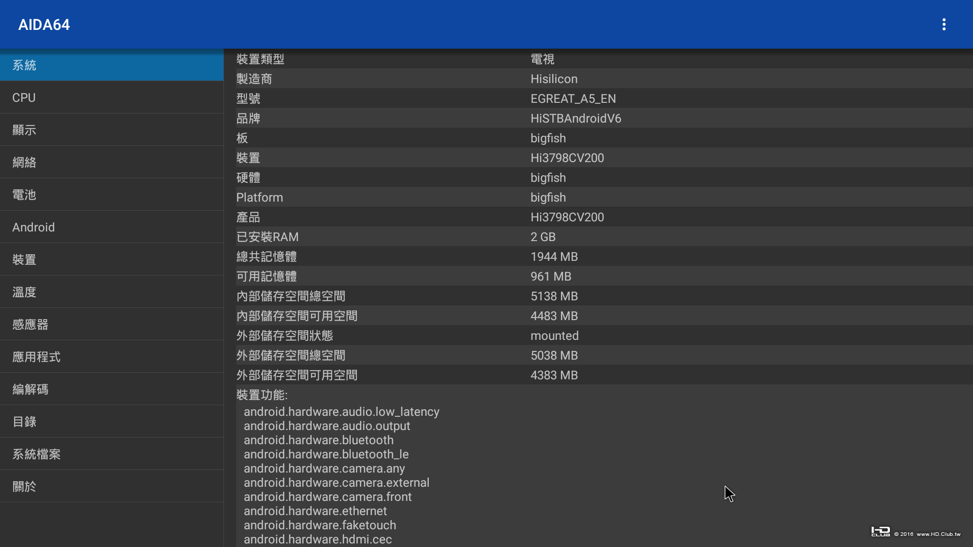

圖中的輸入法,ES管理器,火狐瀏覽器是自己安裝的。

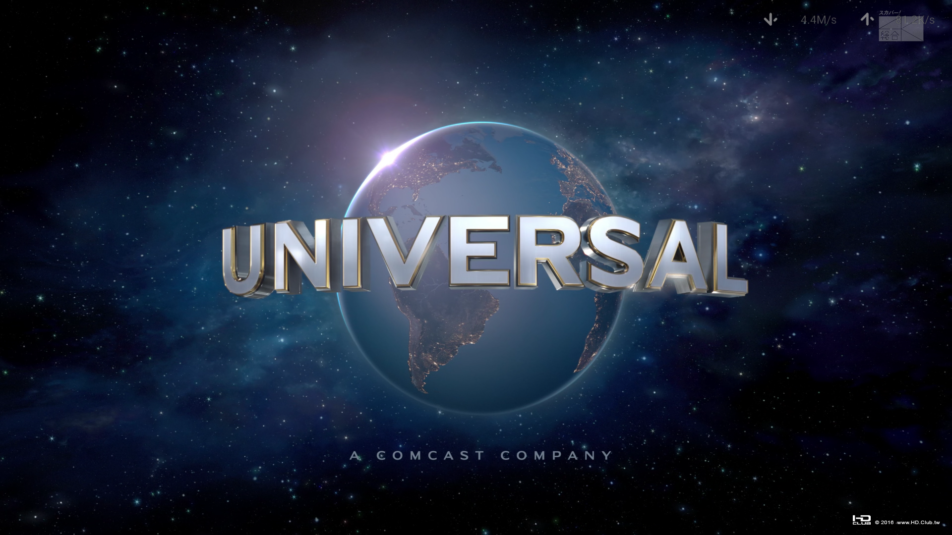

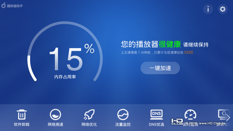

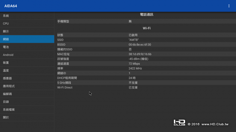

播放器助手,我打開了流量監控。

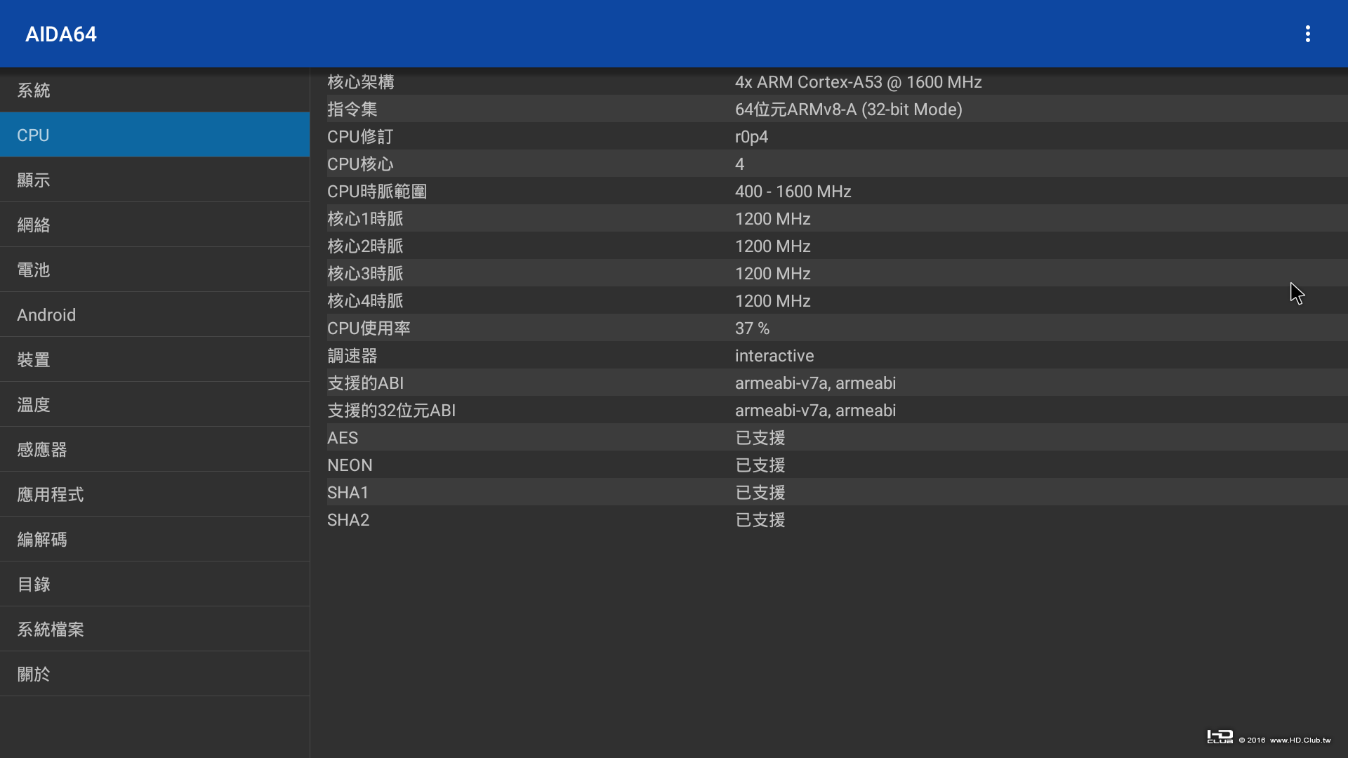

體質檢查一番

播放以前,我設定為RGB444 8BIT輸出,電視則可做FRC10BIT處理。再用AVSHD調整好亮度和對比度。非HDR電視,播放HDR跟BT.2020片源必須由播放機轉成SDR跟BT.709輸出。

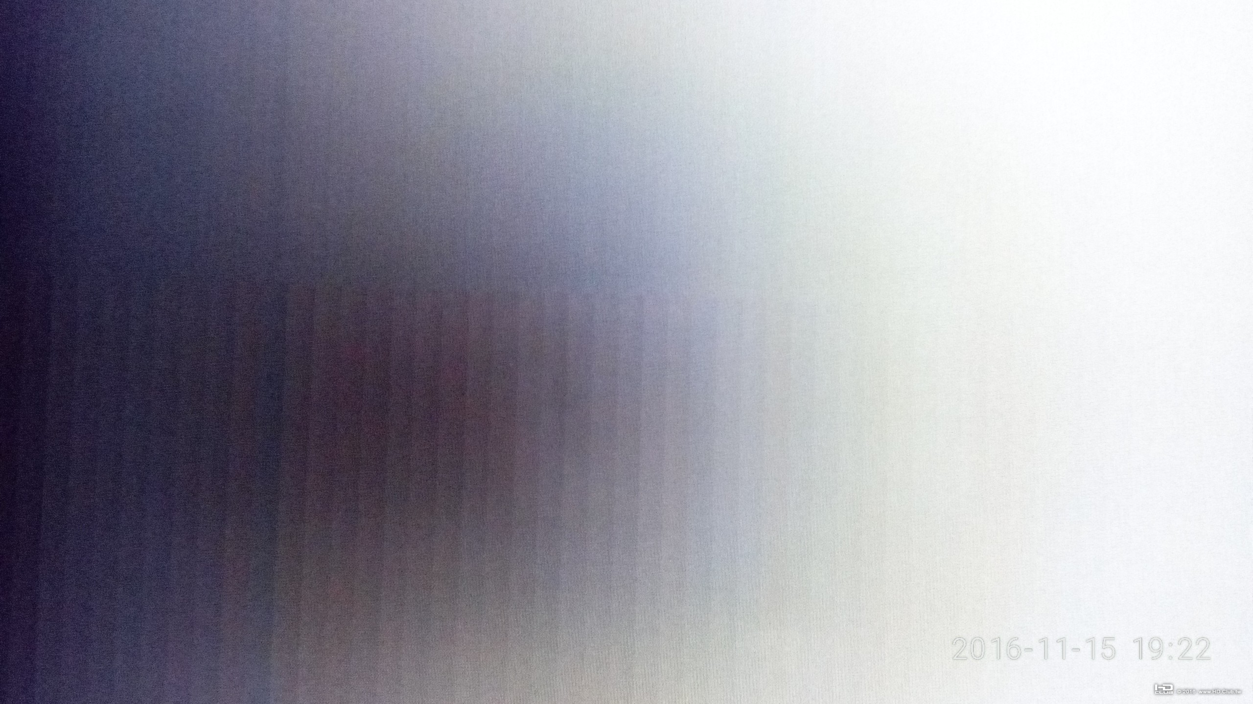

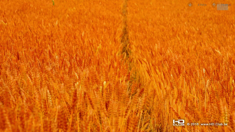

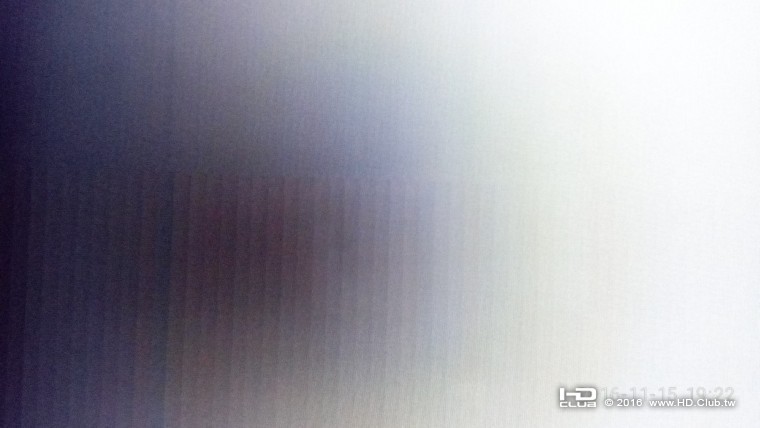

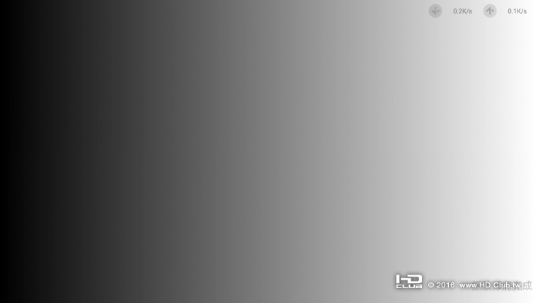

A5的RGB444 8BIT輸出,用2160p_Gradient_Split_10bit_8bit.ts檢測,讓人大吃一驚,沒想到同是海思3798CV200,竟然可以做到如此平滑細膩。
未開啟FRC10BIT畫面,畫面上下都有明顯的縱向漸變條格。
開啟FRC10BIT後,畫面上半部分的縱向漸變格子消失,非常的平滑了。
不過問題來了,FRC10BIT必須是駁接電視才能開啟,HDMI IN採集無法得到同樣的效果。。
用單眼相機屏拍吧,得到的不是像素點就是摩爾紋。。索性用渣手機一拍即合了:

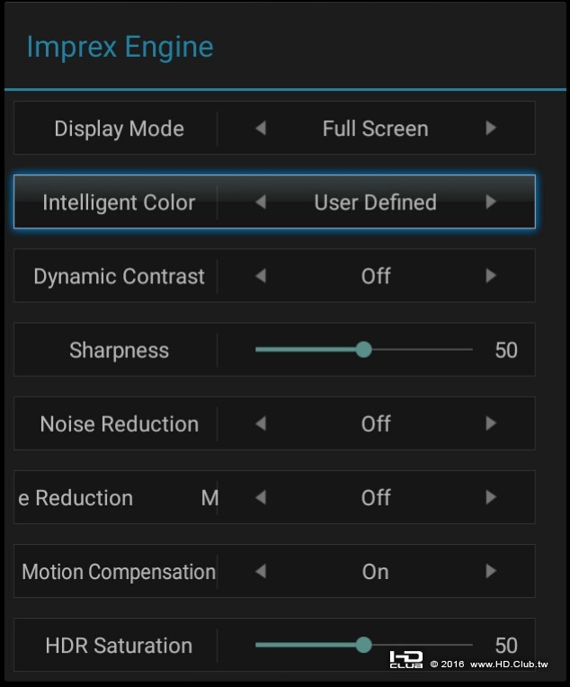

本人喜愛原汁原味,畫質引擎設置除了動態補償一律關閉。

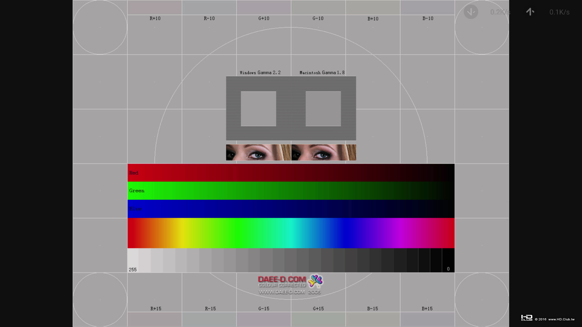

灰階也顯示正確

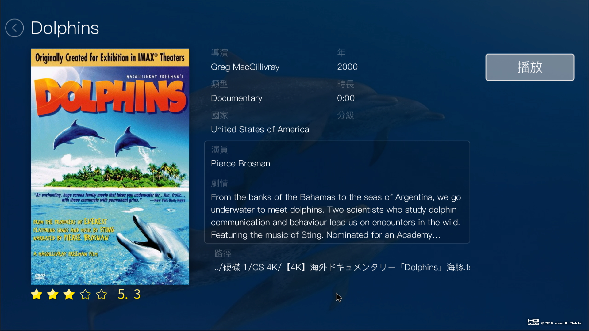

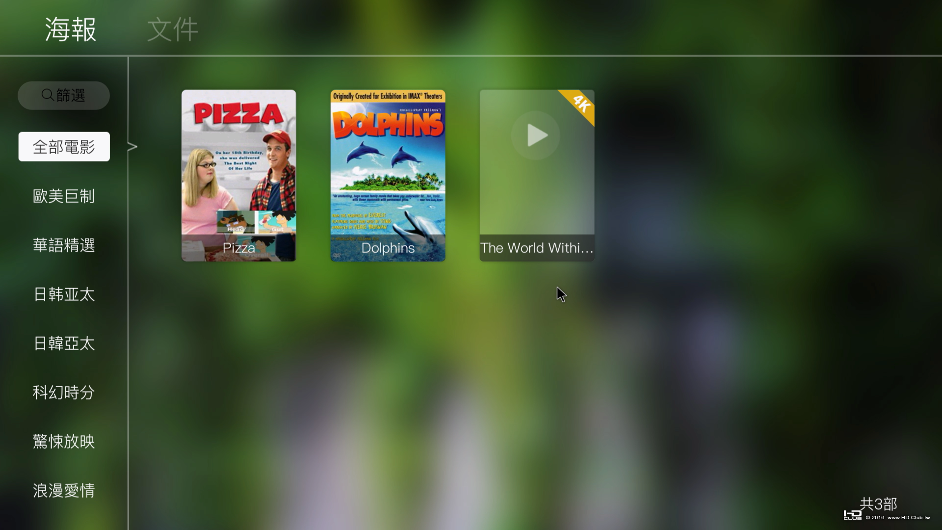

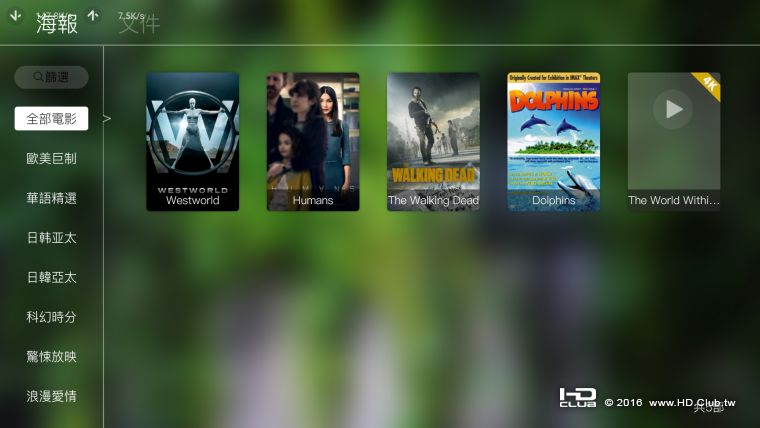

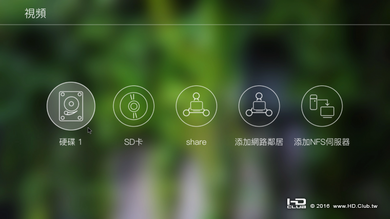

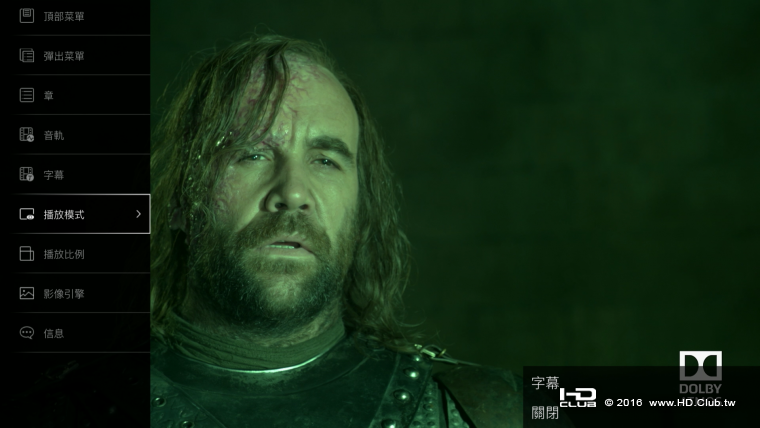

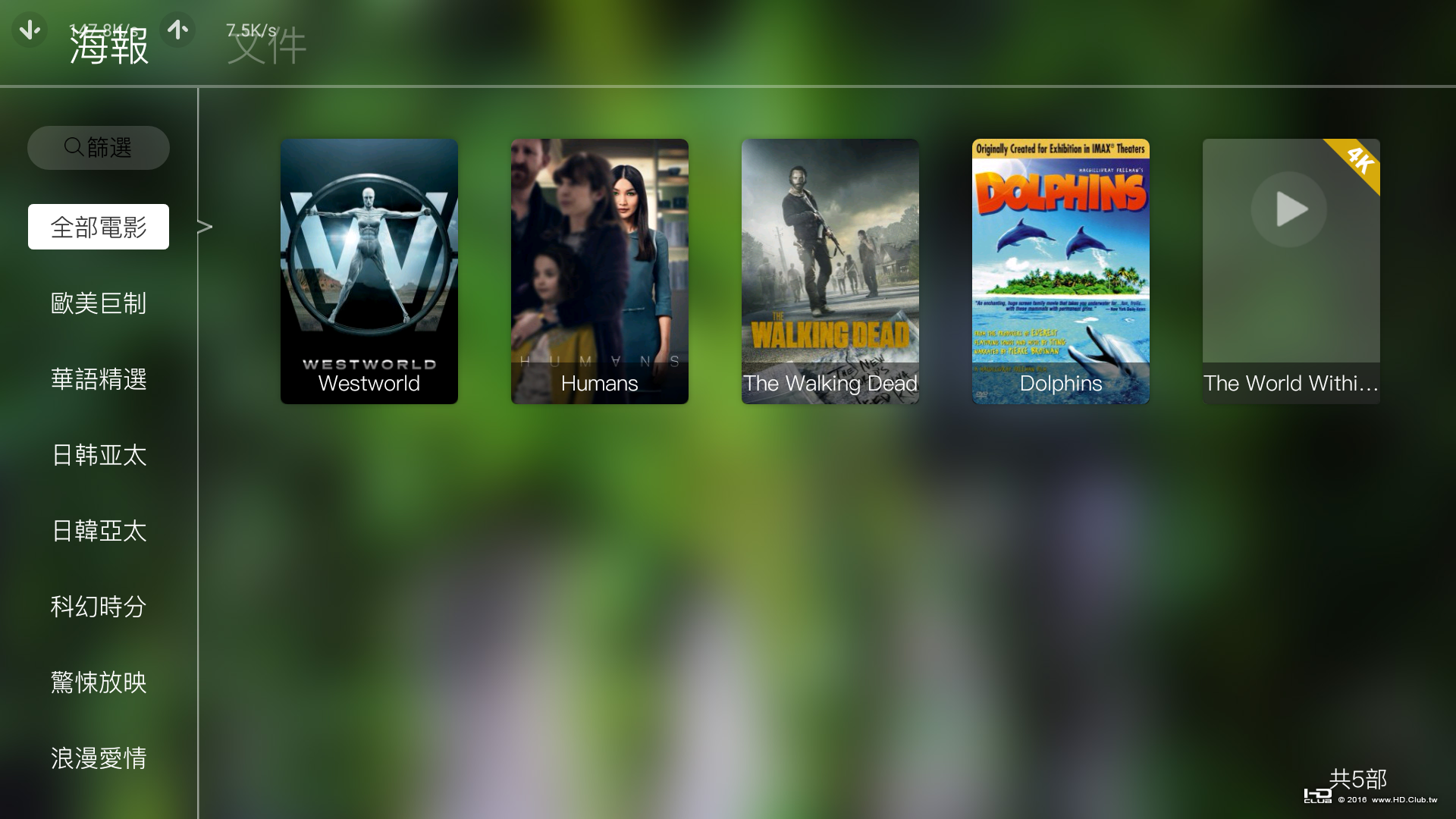

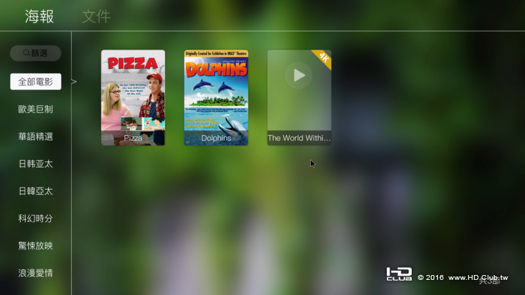

本地以視頻方式進入能開啟海報模式

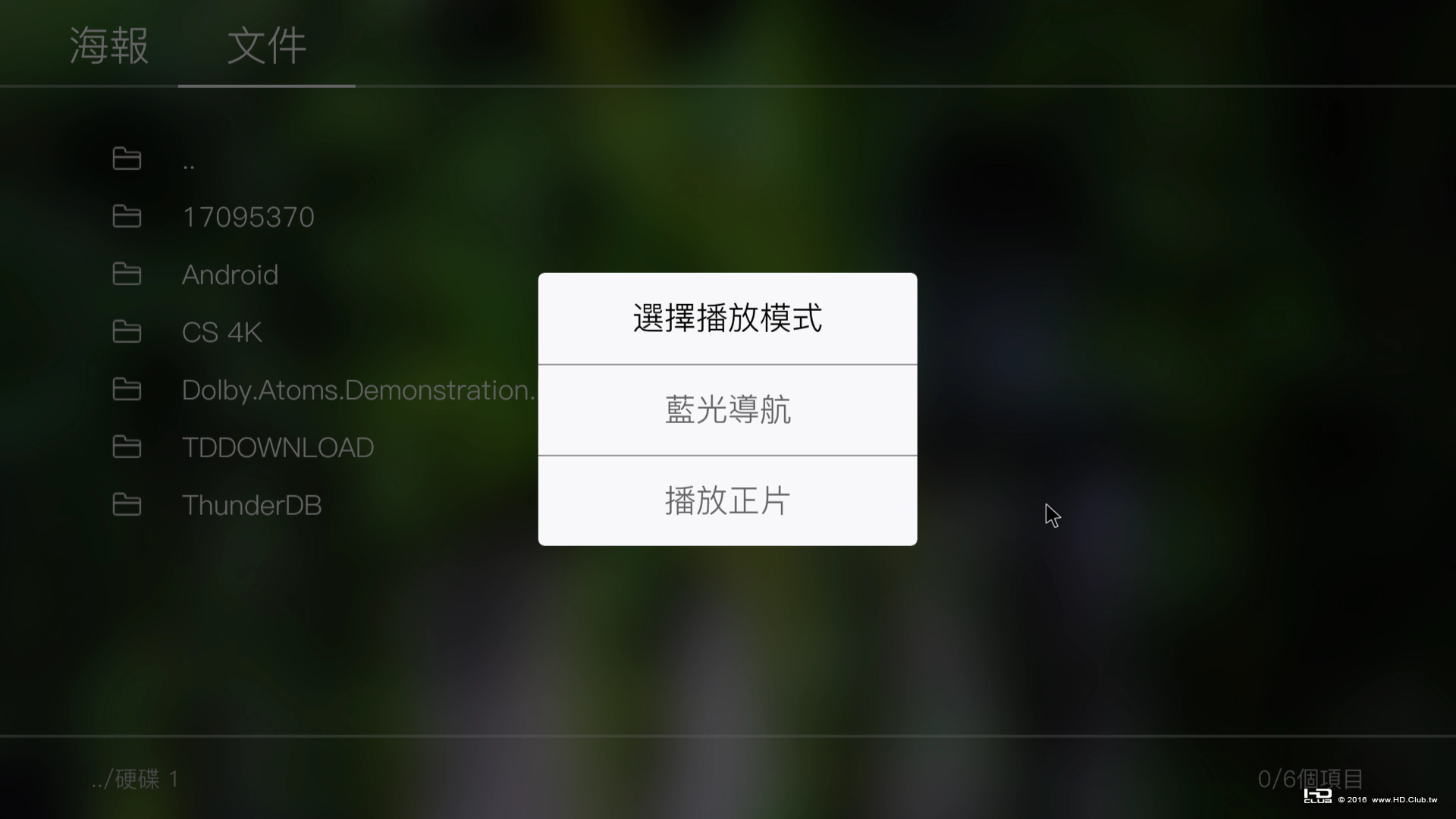

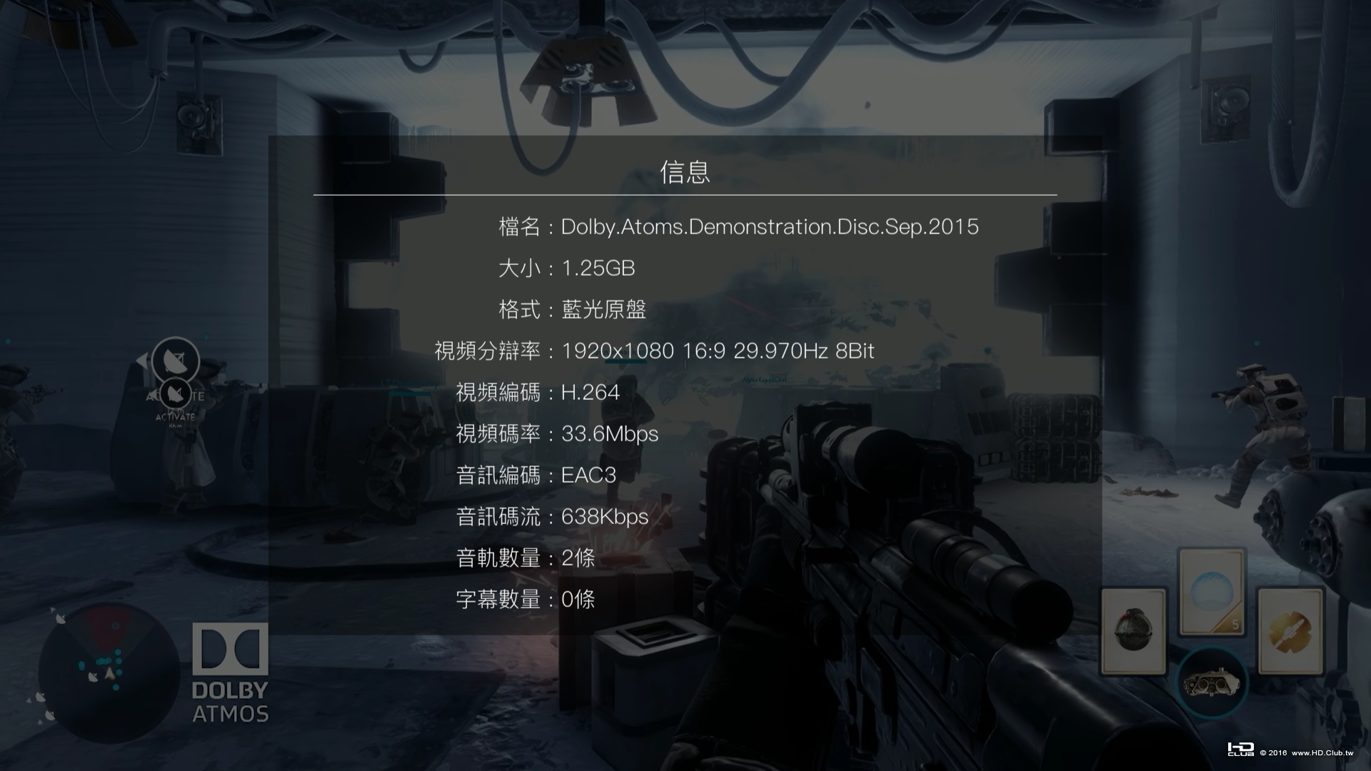

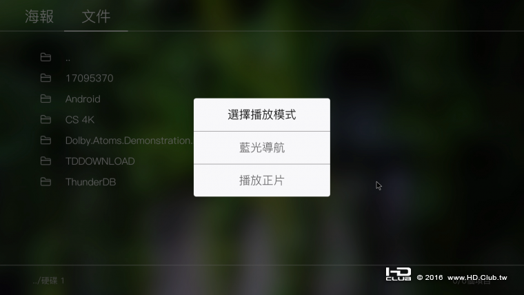

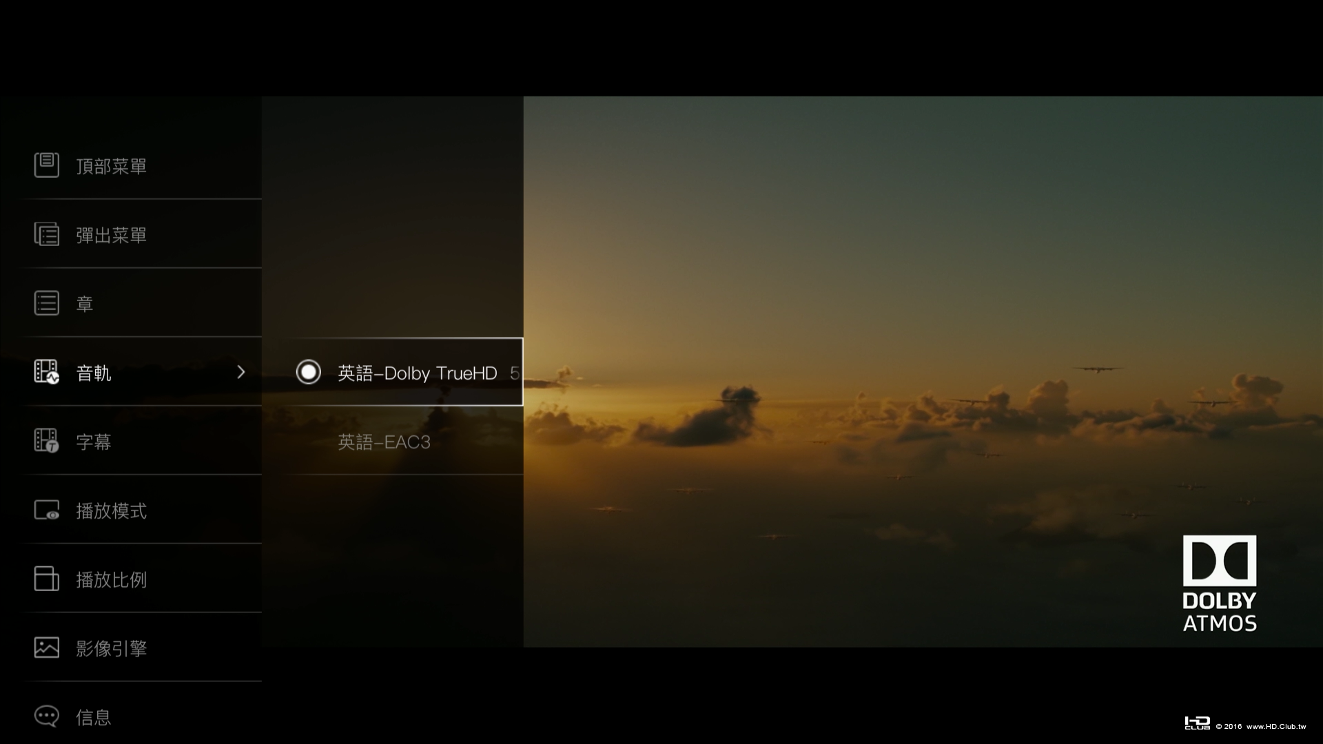

本地播放藍光原盘

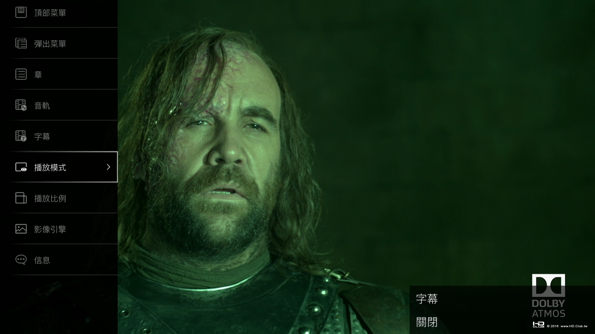

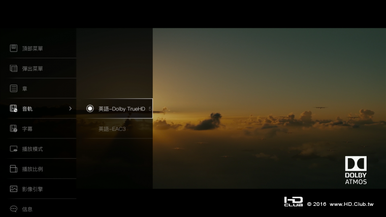

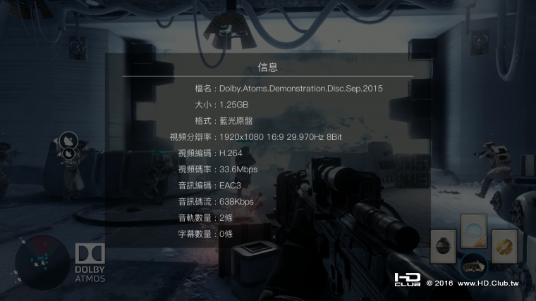

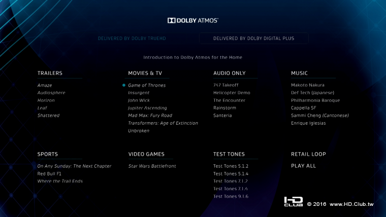

遇到杜比和DTS只能靠外援才能發聲了。

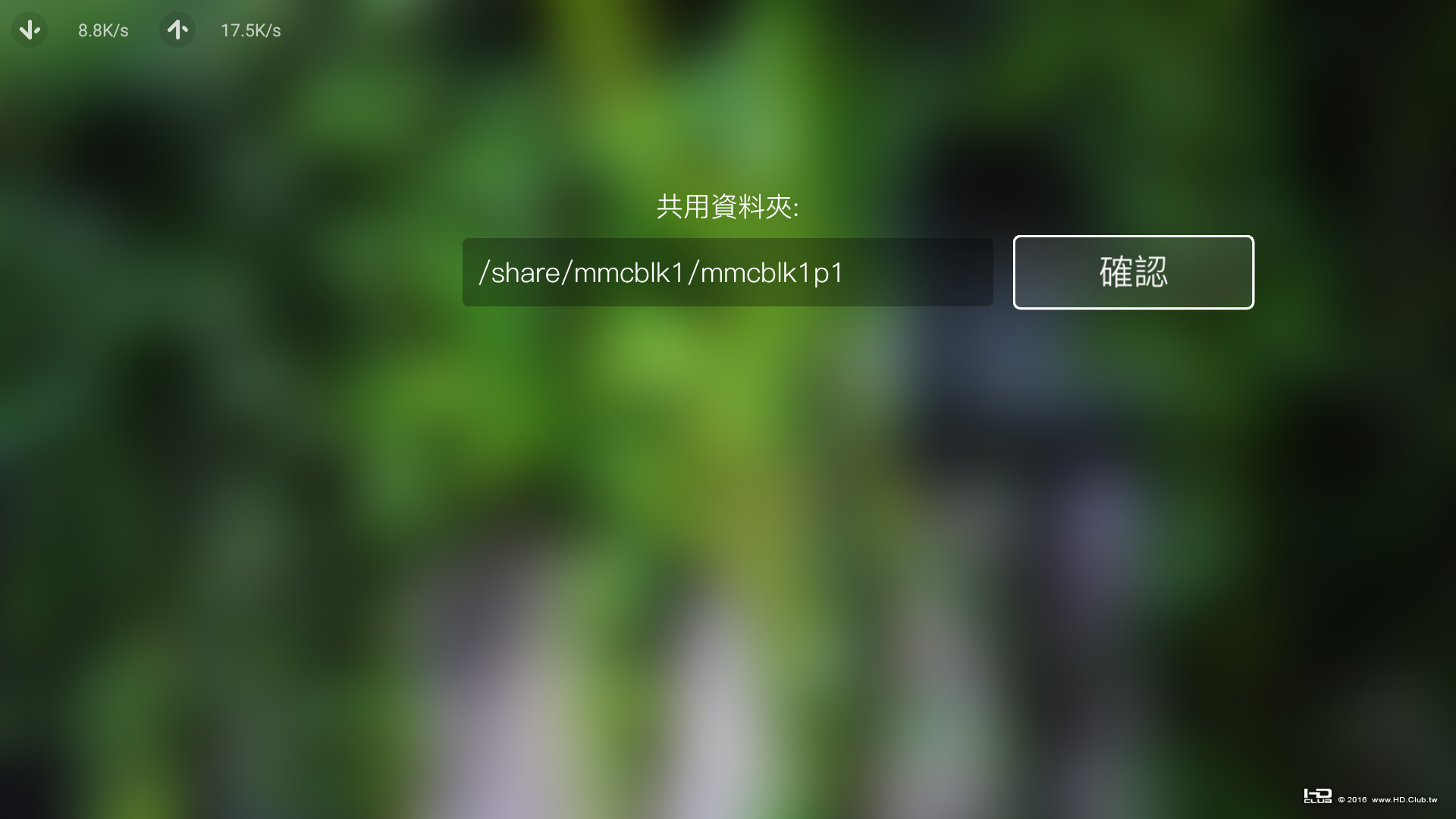

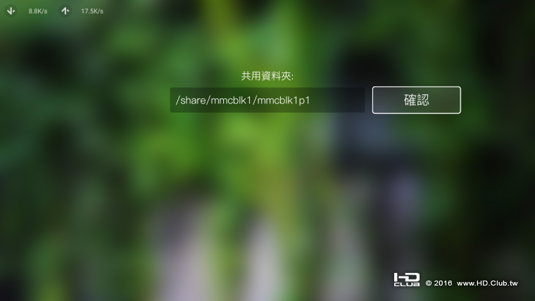

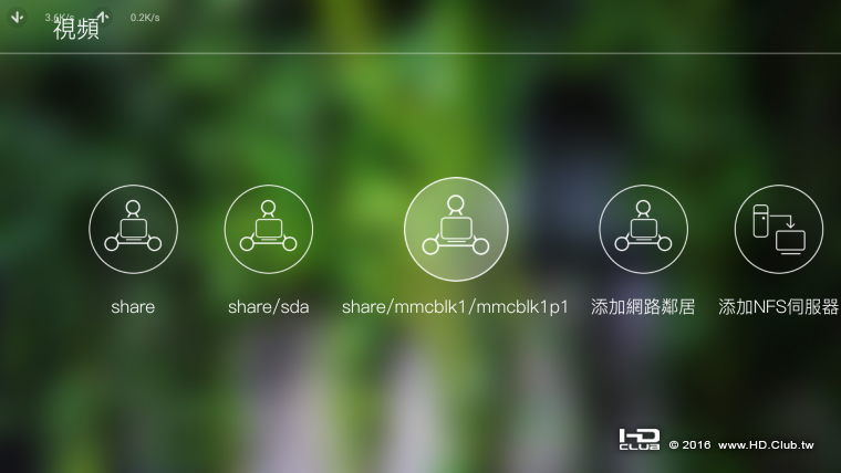

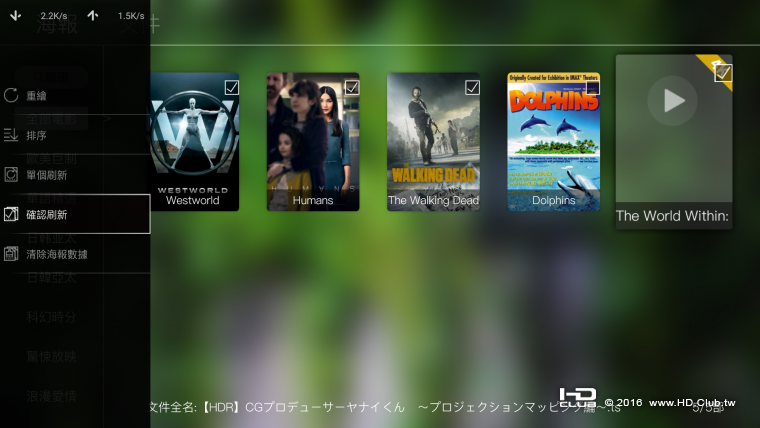

以網路鄰居視頻方式打開,事先添加好有效數據盤路徑,否則就會提示無法訪問。

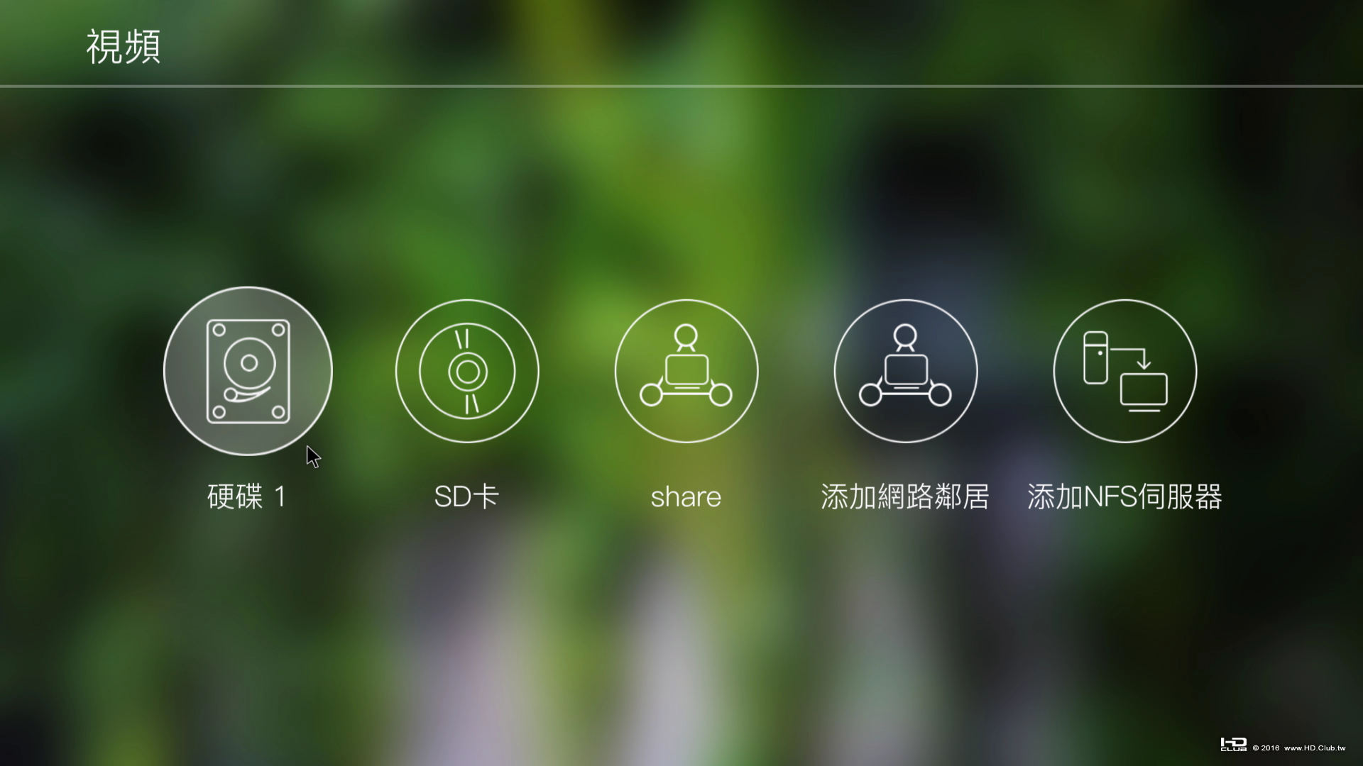

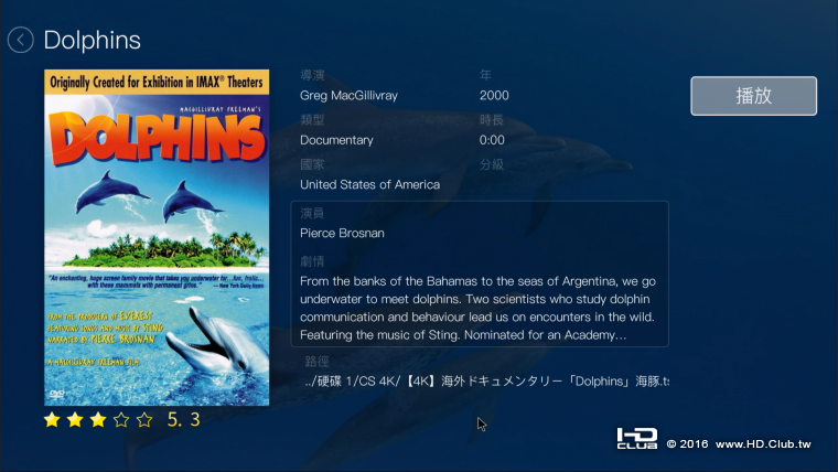

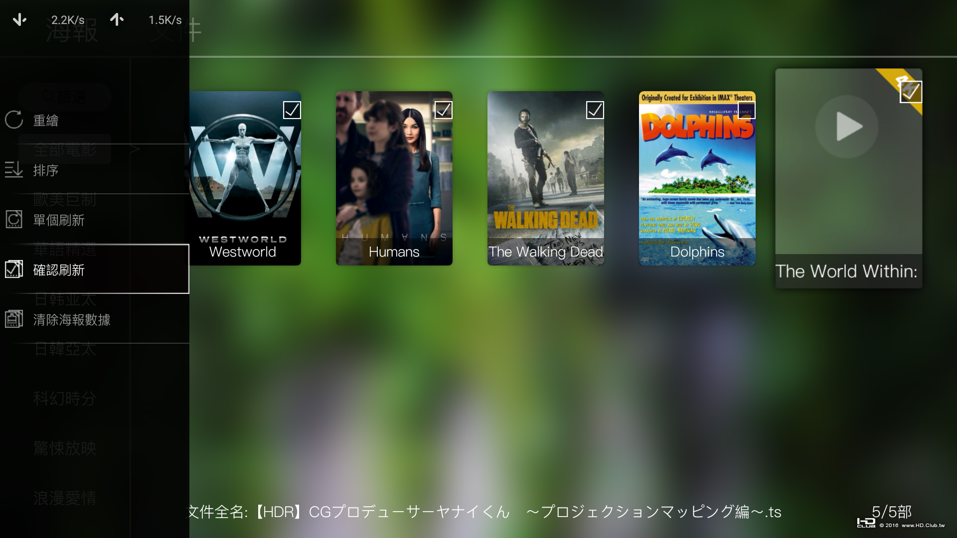

每個盤都要單獨進行添加才能實現海報功能。
可以選擇性的進行海報刷新操作

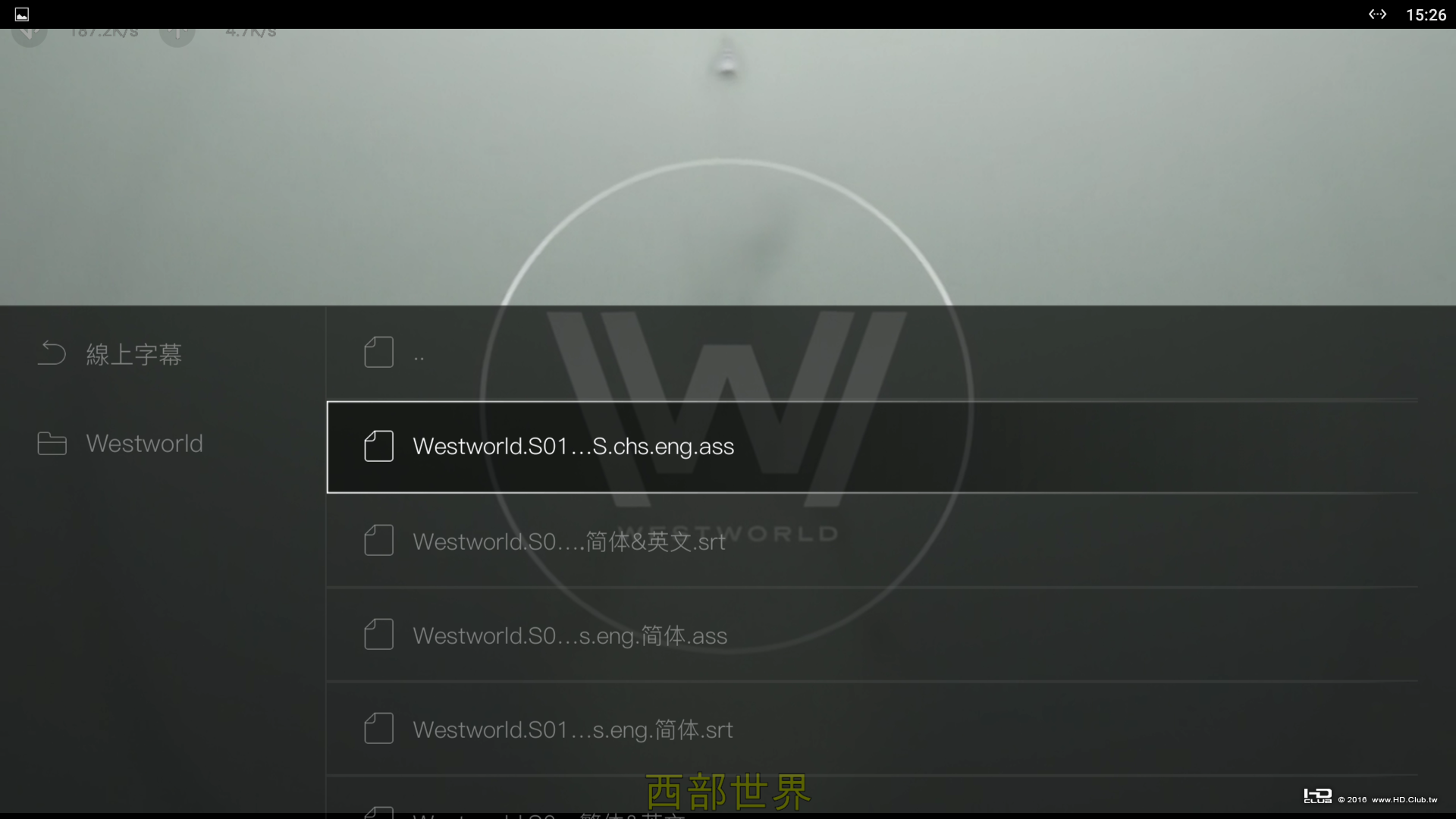

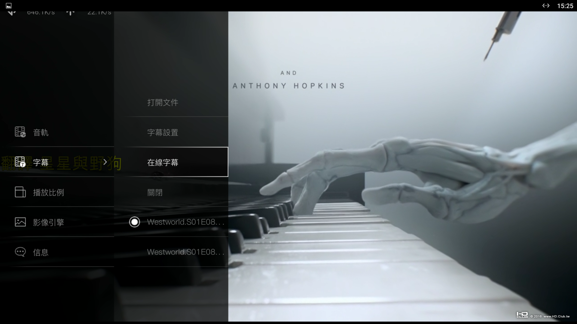

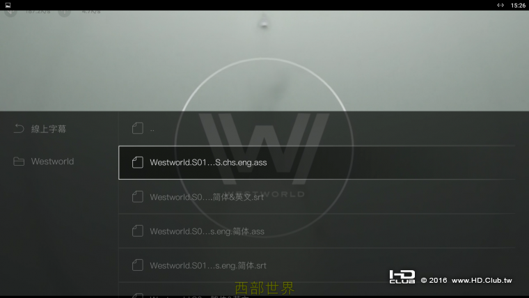

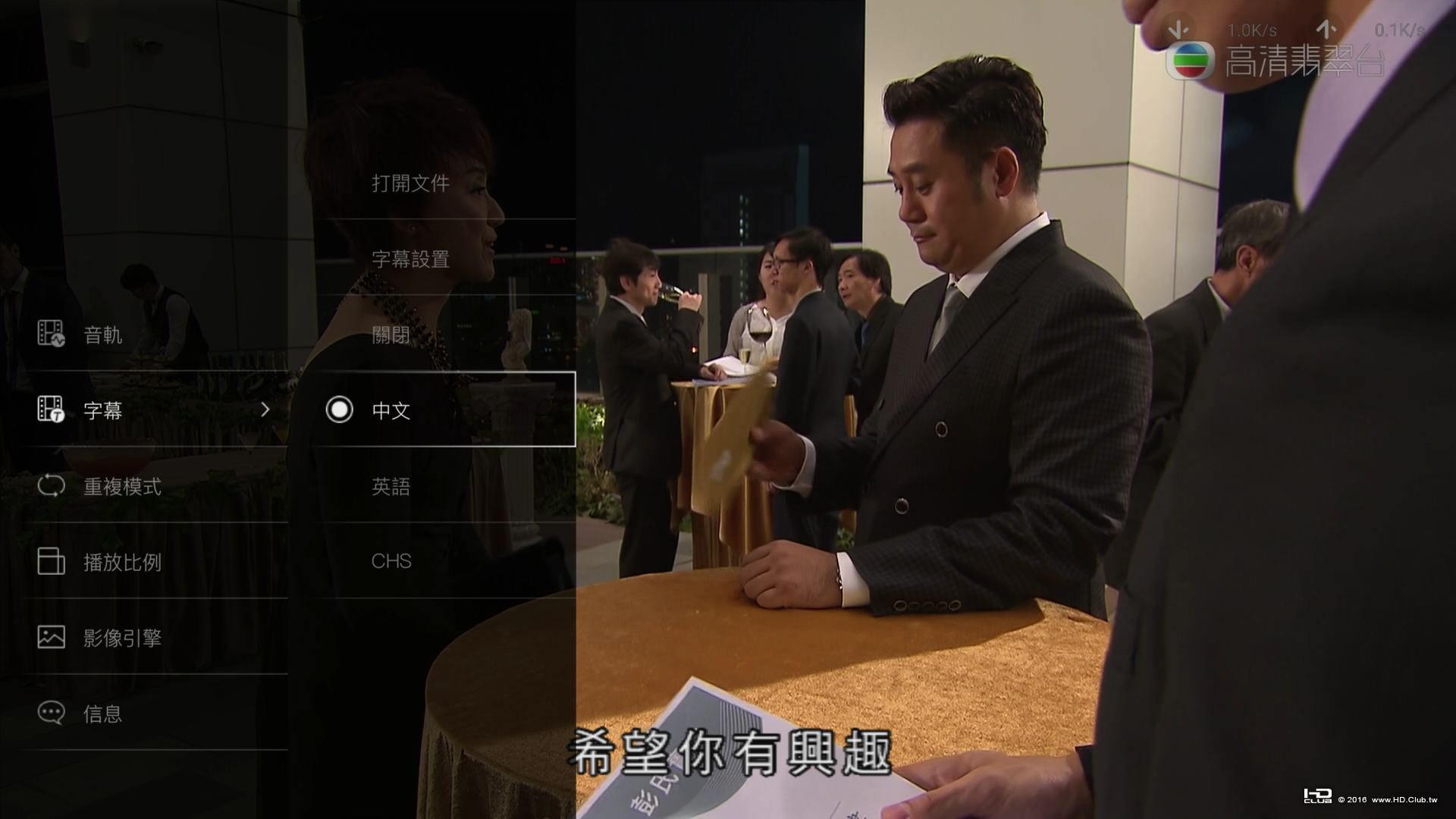

播放過程中可以在線下載字幕
顯示的信息不完整,對選擇字幕會造成困擾。

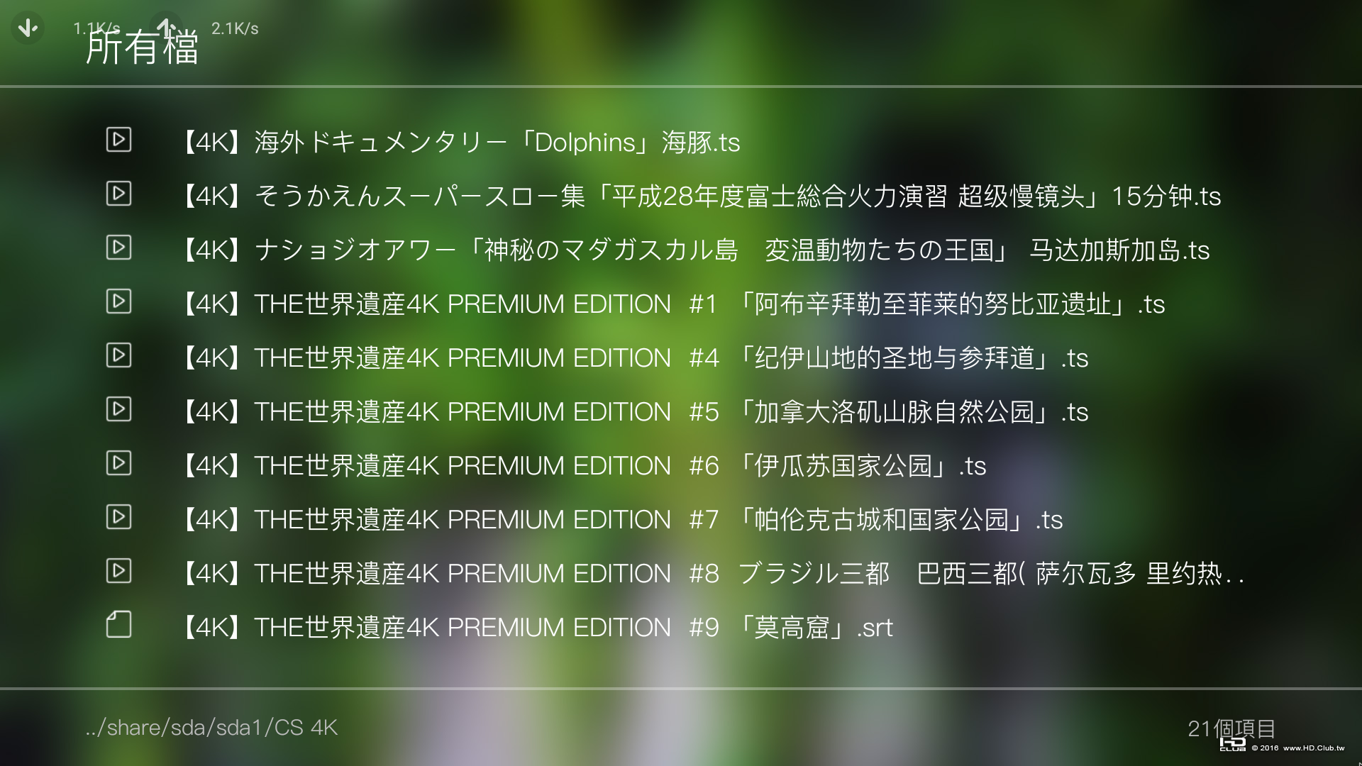

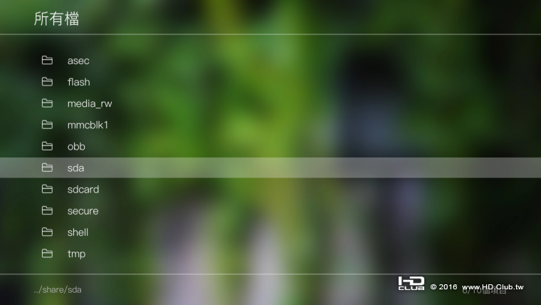

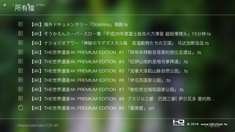

以所有檔方式訪問

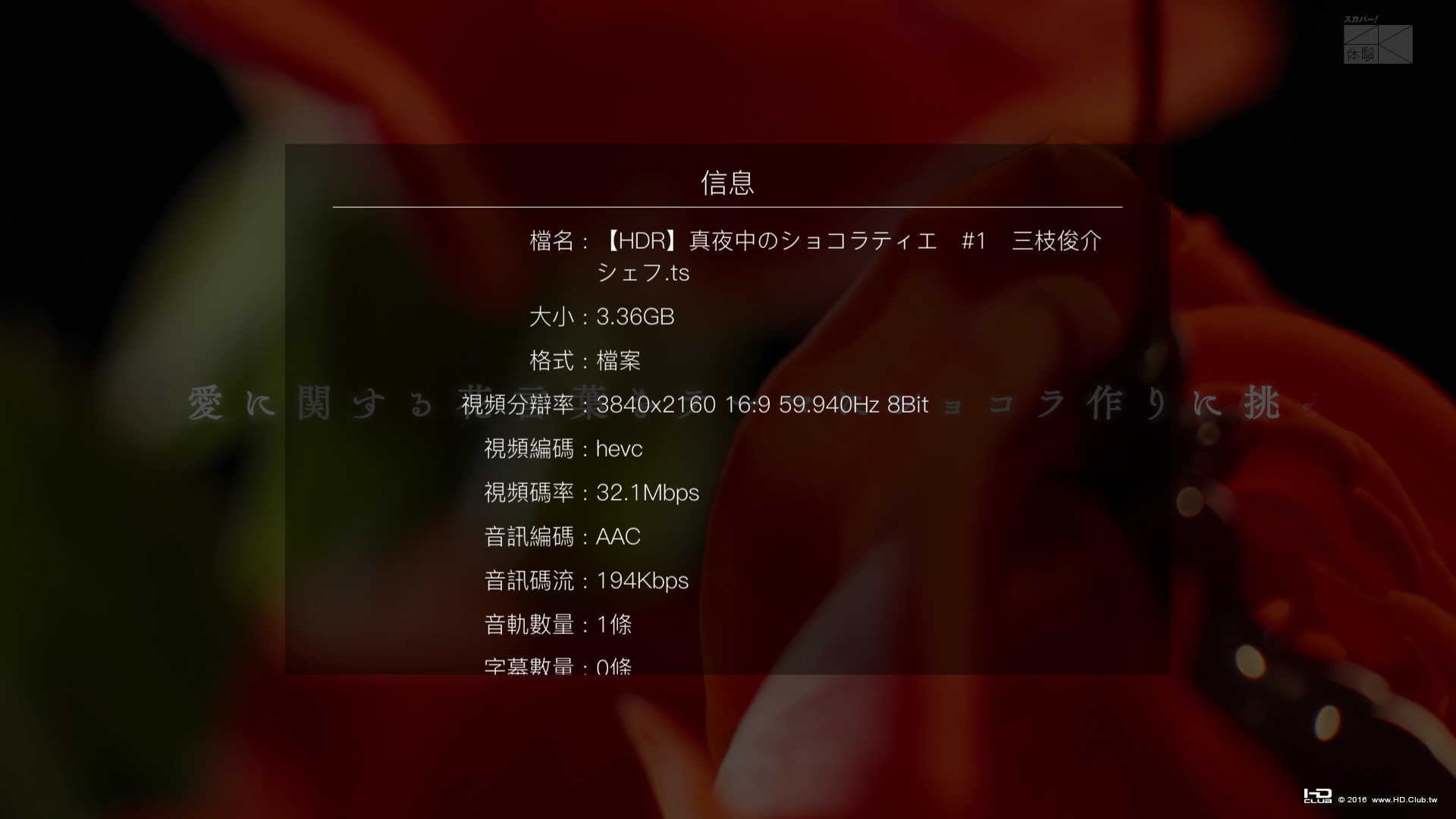

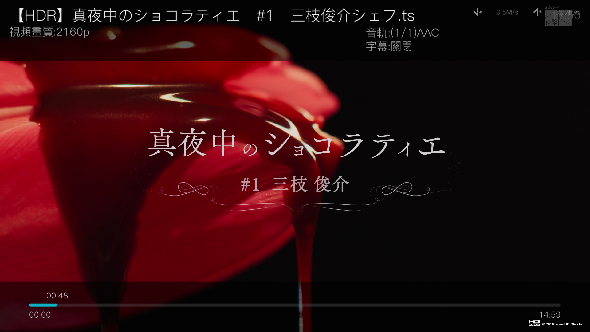

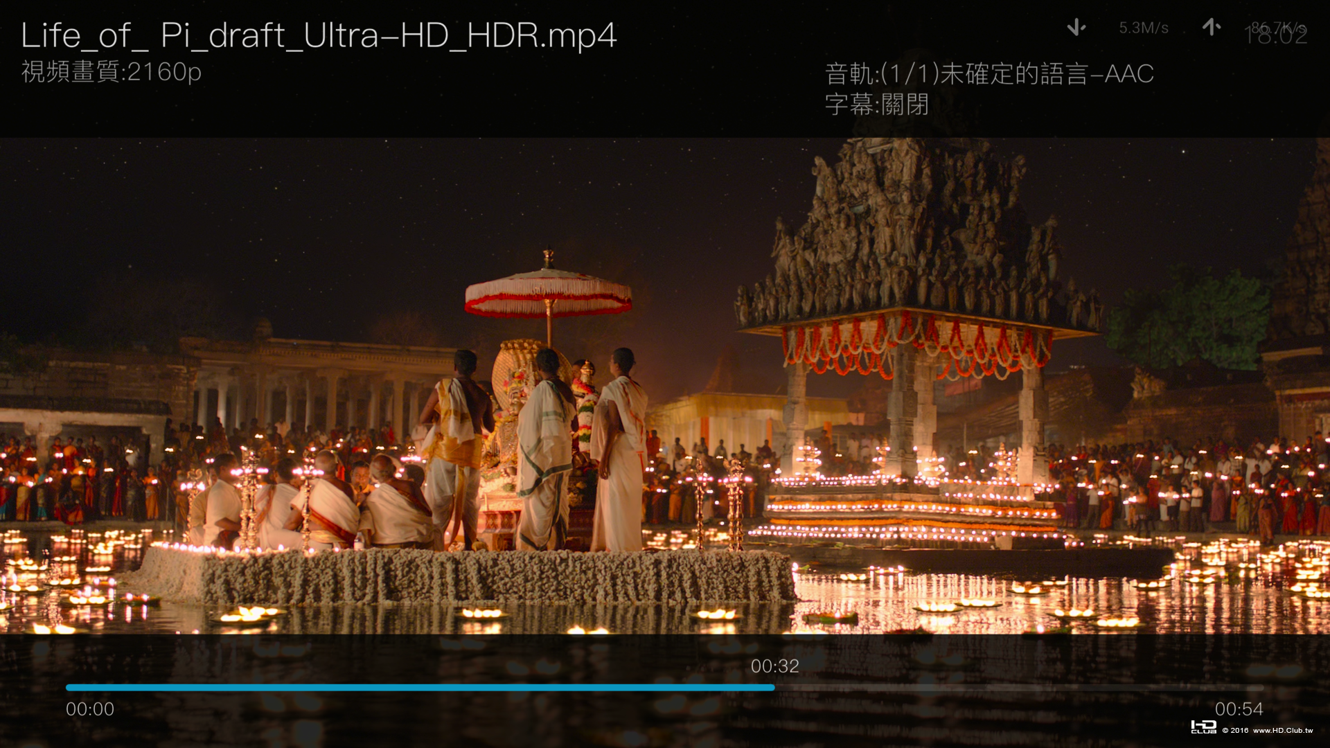

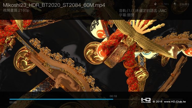

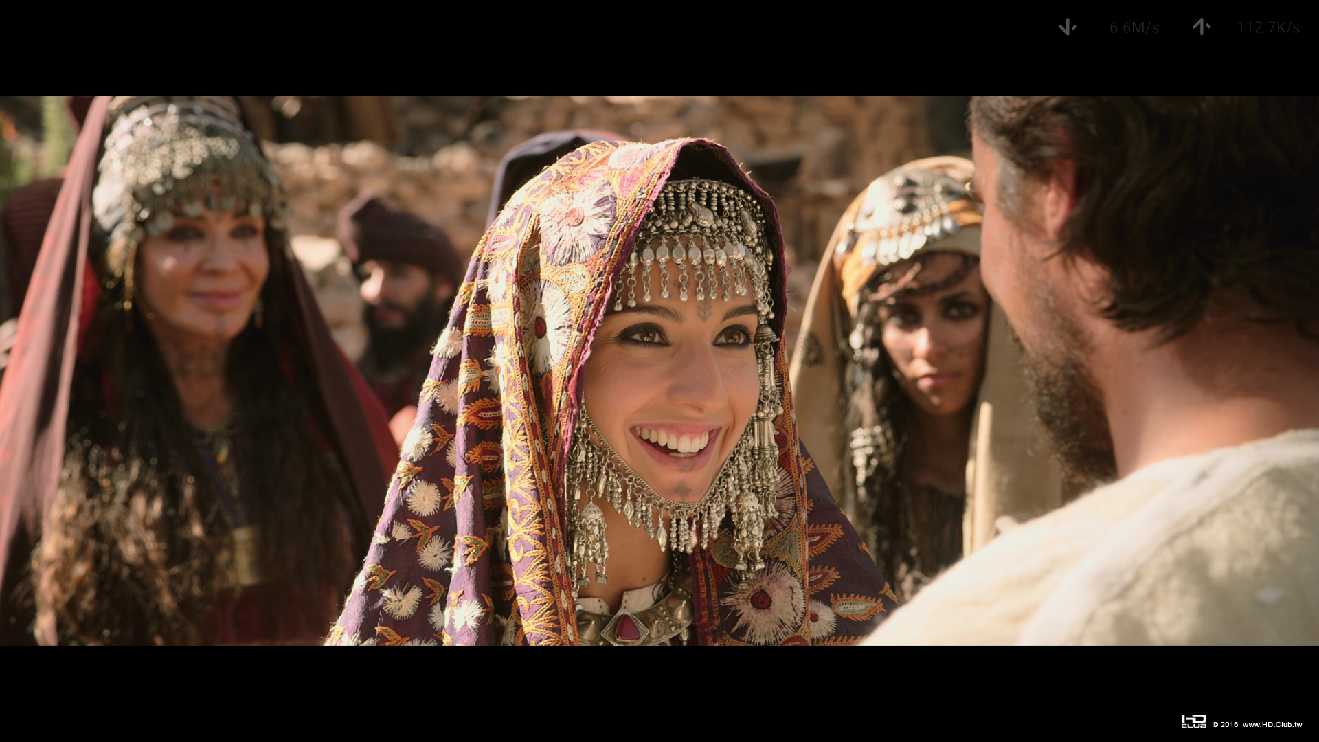

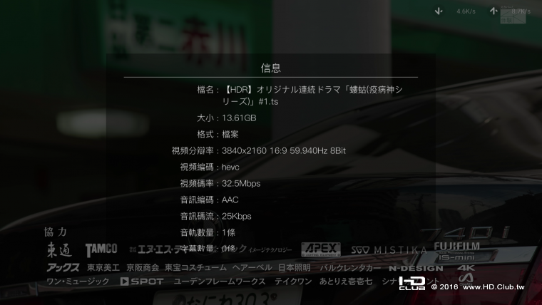

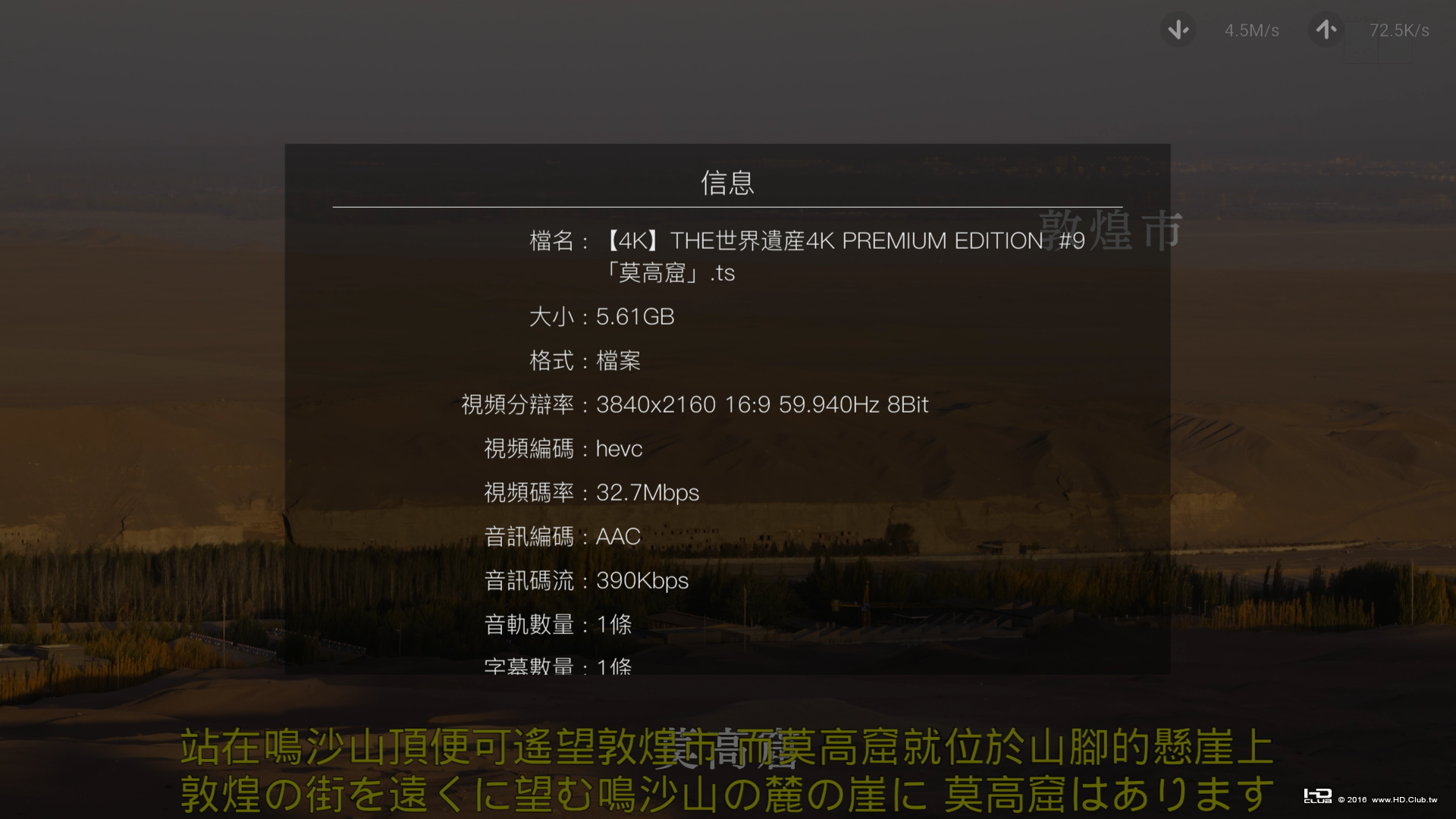

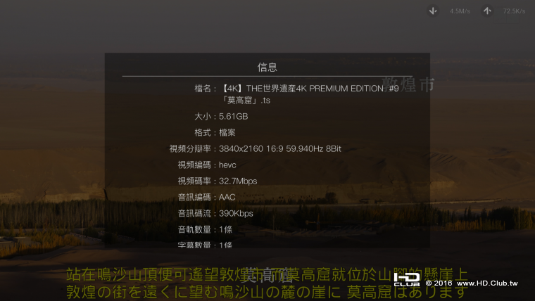

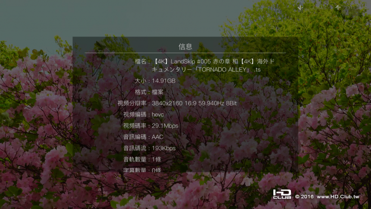

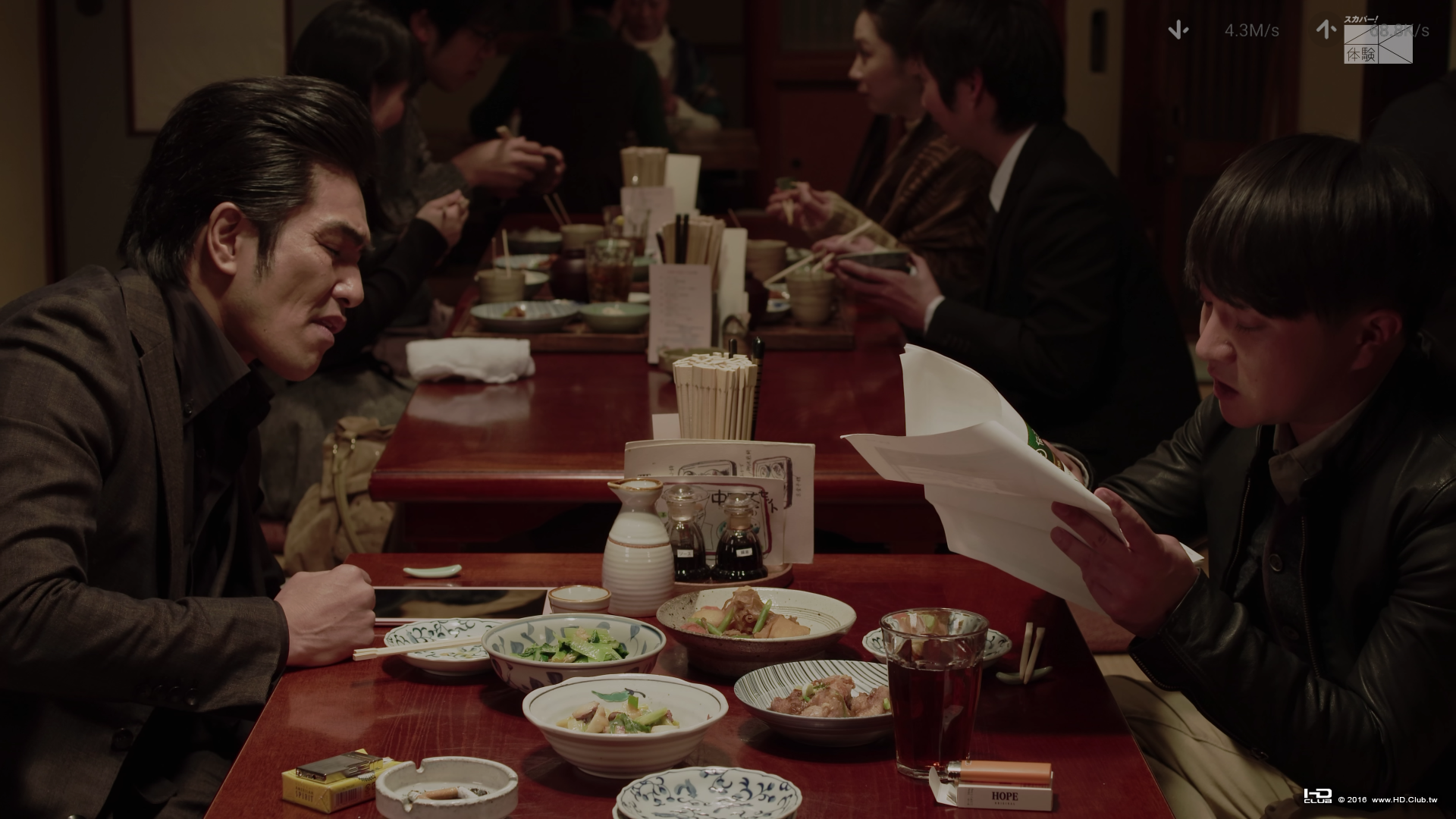

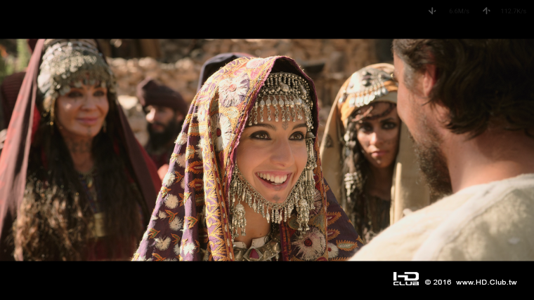

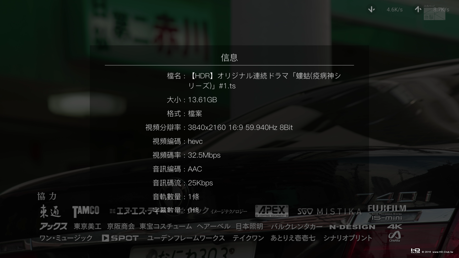

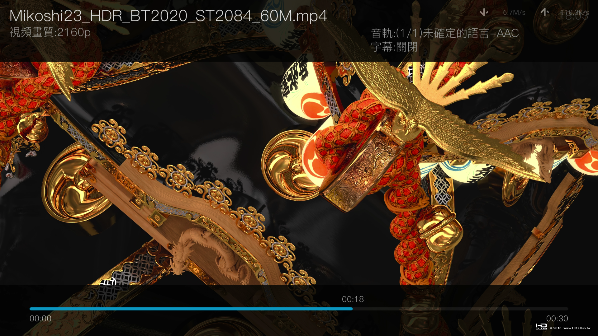

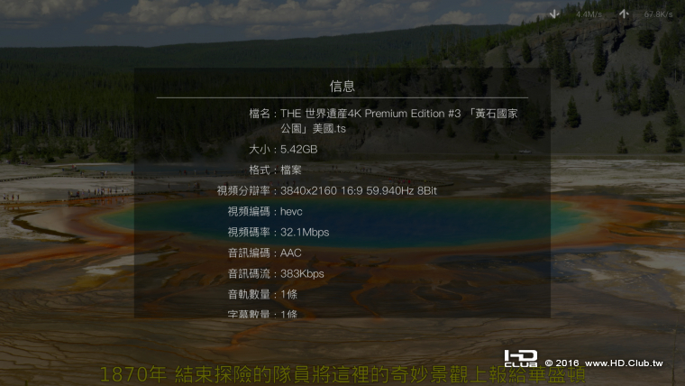

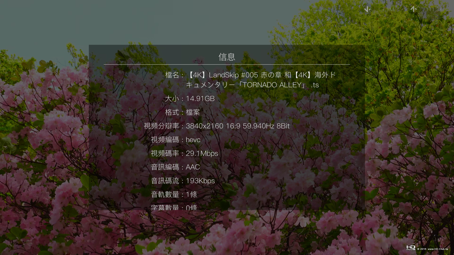

BT.2020片源播放測試,自動會轉成BT.709顯示。

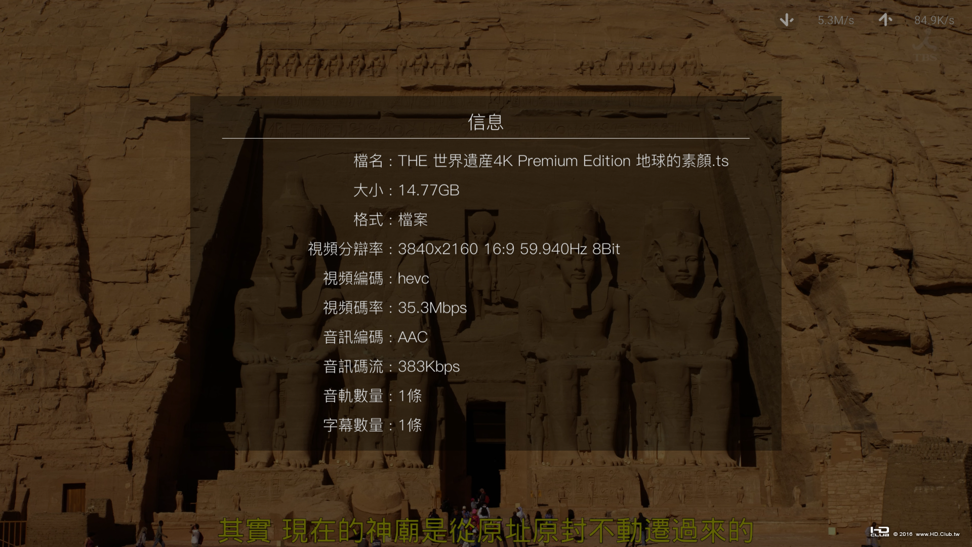

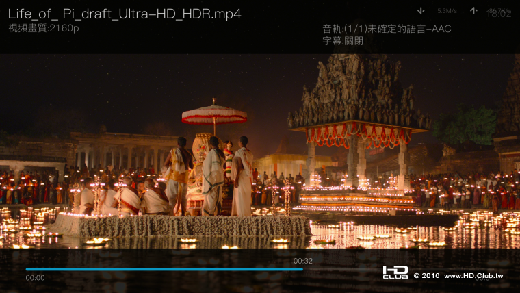

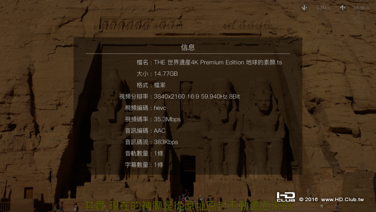

顯示的資訊有誤,所有10bit片源都被顯示為8bit。

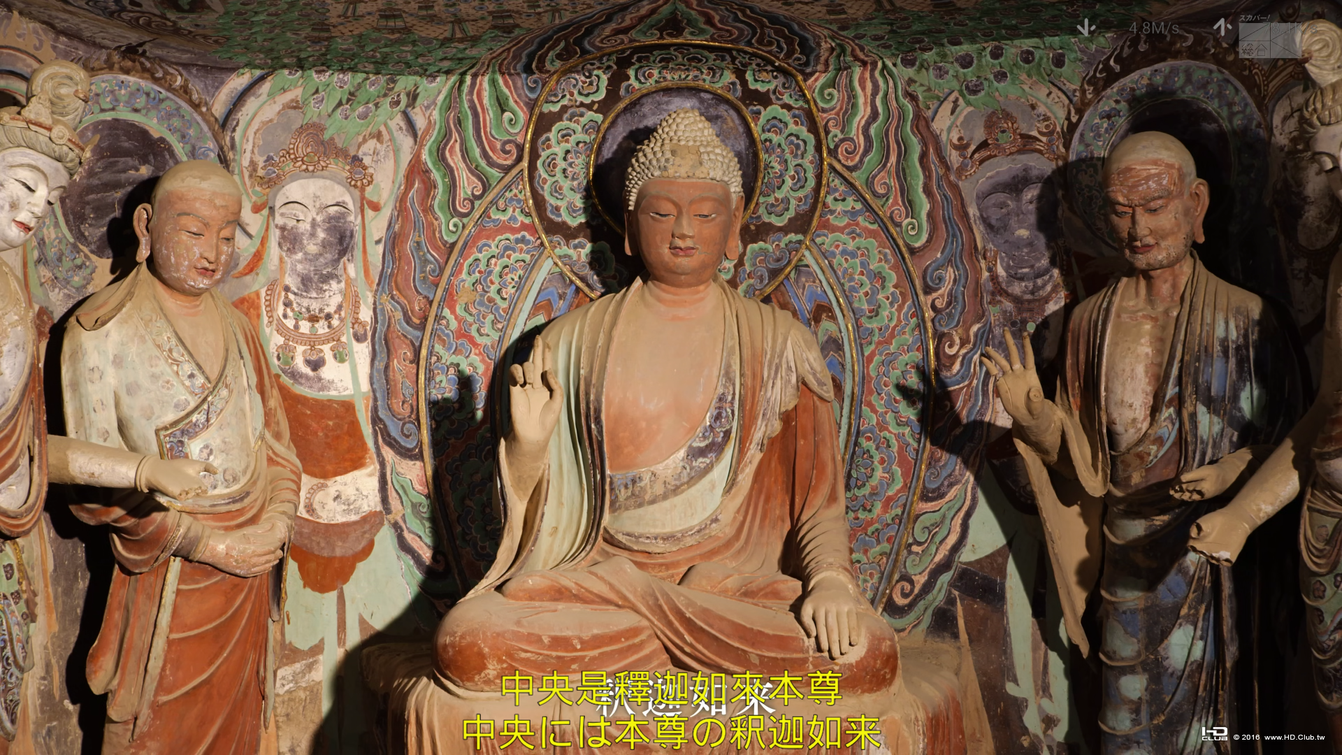

支持多語言字幕顯示
再來幾張

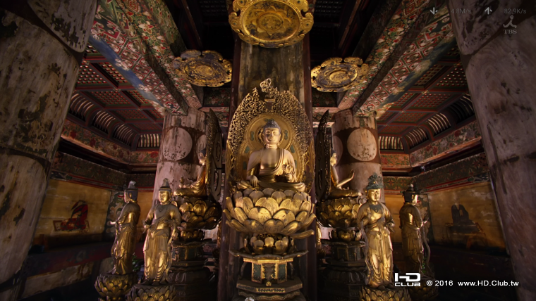

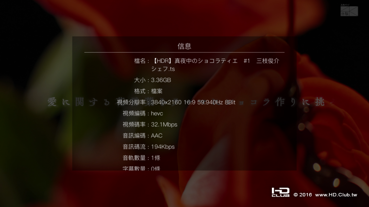

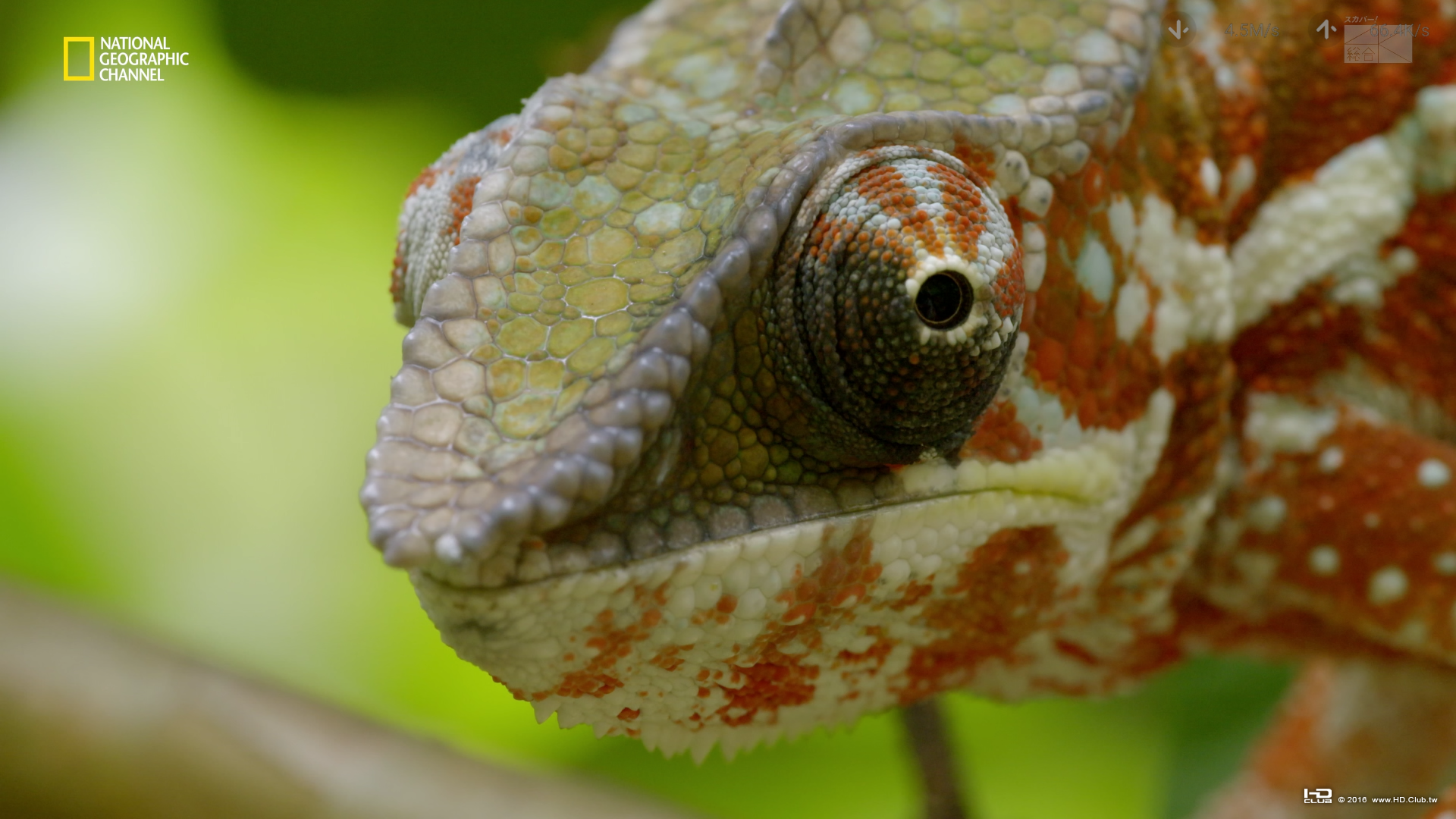

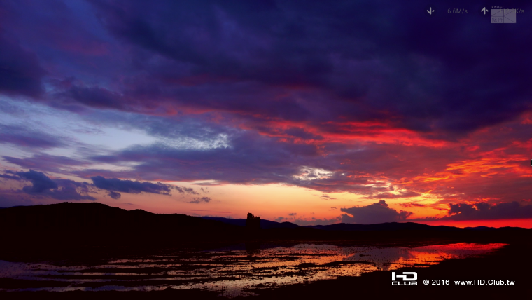

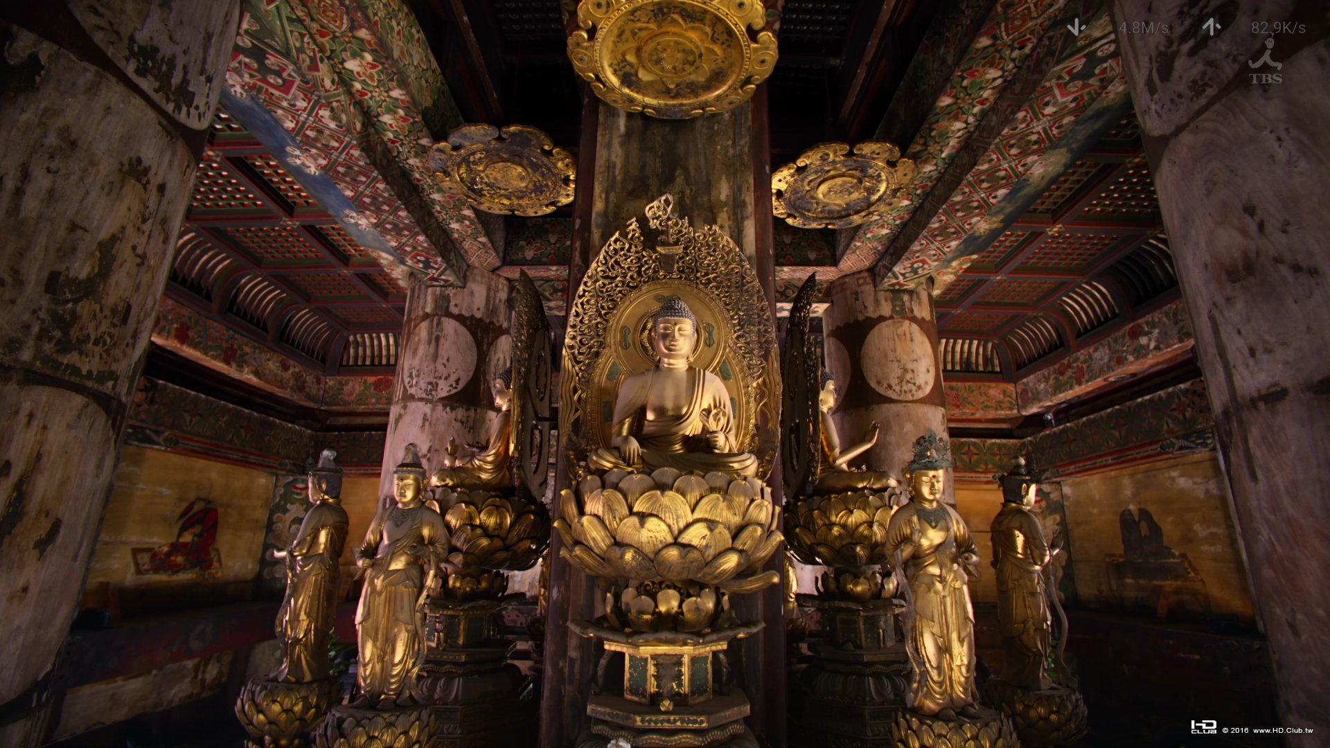

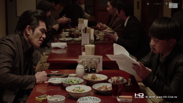

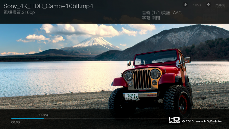

HDR片源播放自動轉成SDR
就連HLG HDR也不在話下,贊一個。HDR轉SDR
HLG HDR VS BT.2020

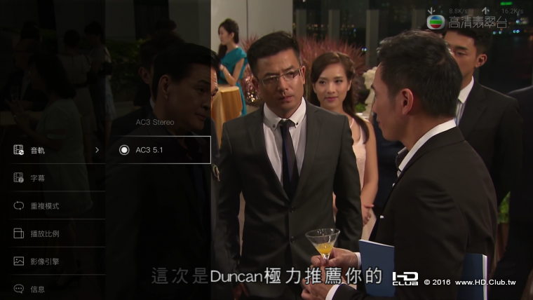

多字幕多音軌DVB TS播放

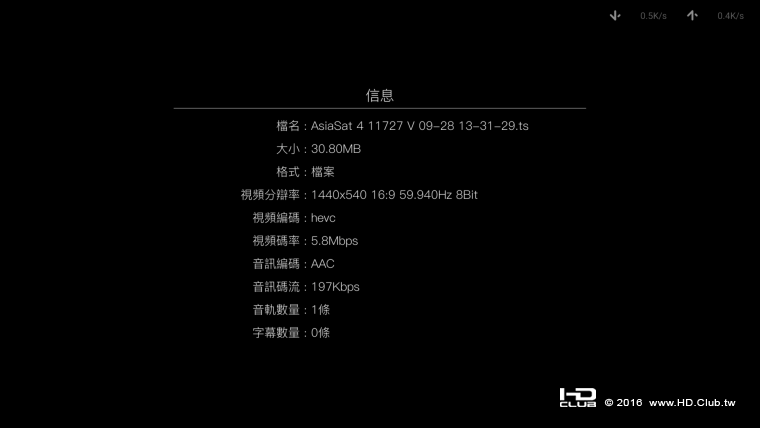

播放DISH HD TS錄制檔黑屏有聲

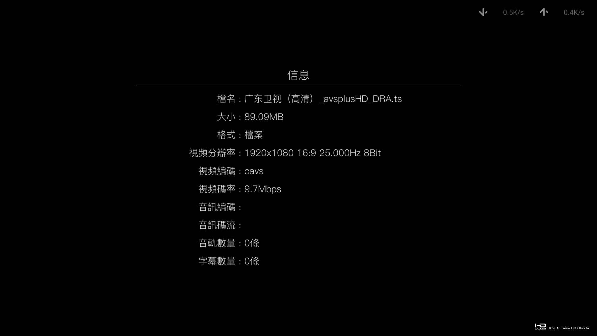

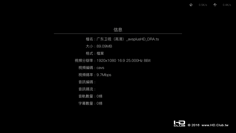

本地播放器播放AVS+ DRA TS黑屏且無聲
(用PerfectPlayer標準模式解碼卻圖像聲音正常)

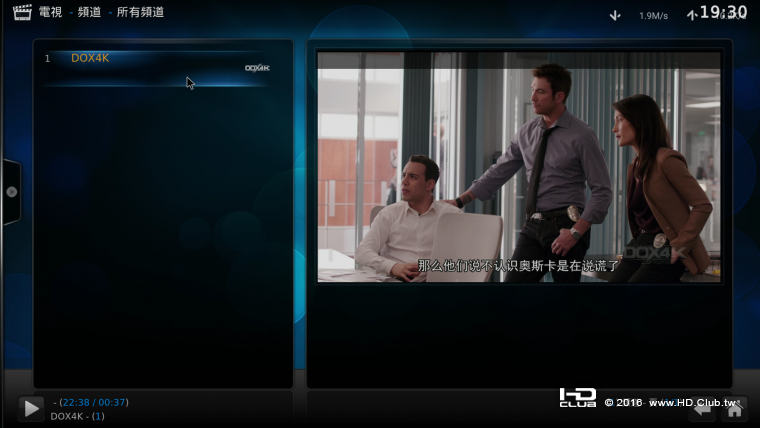

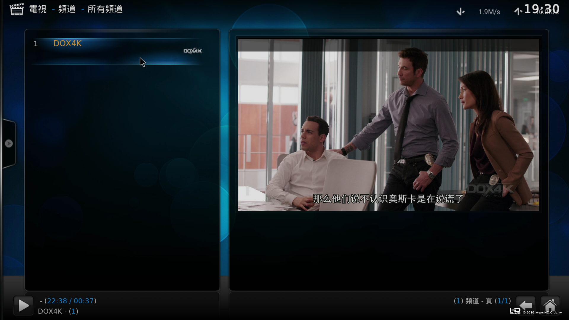

威動XBMC自然也一樣咯

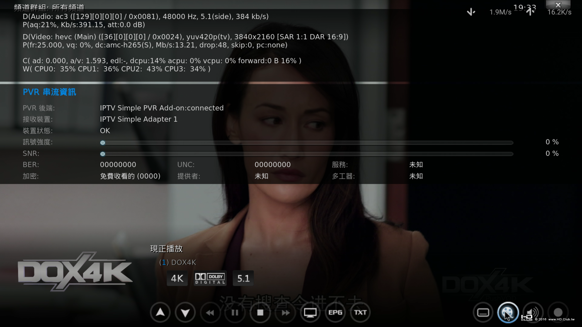

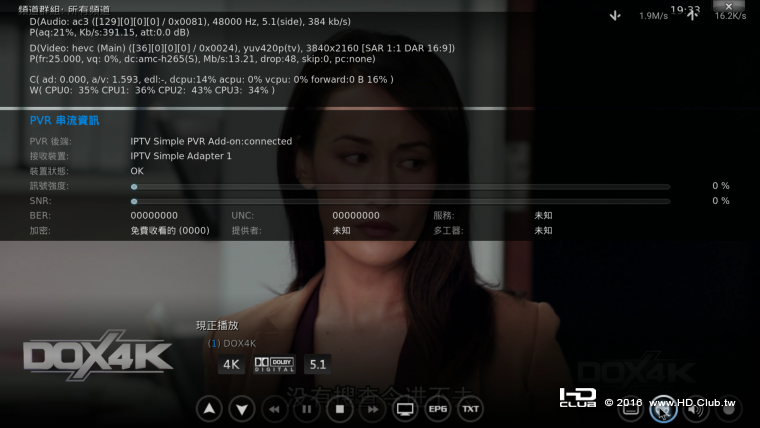

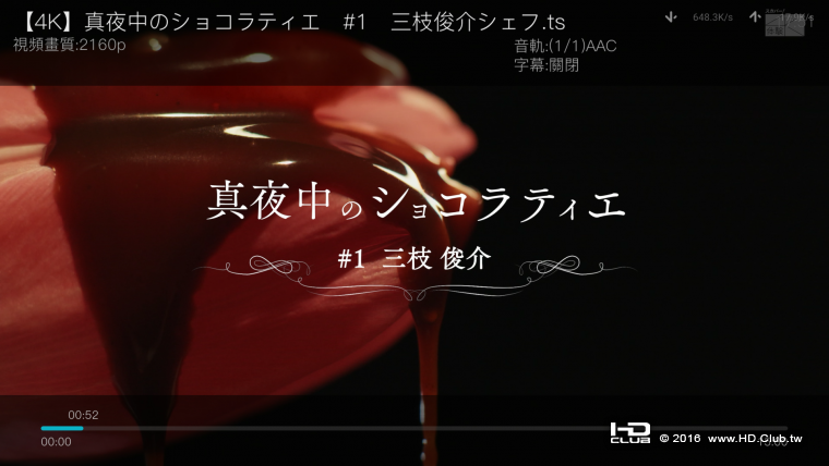

串流播放測試

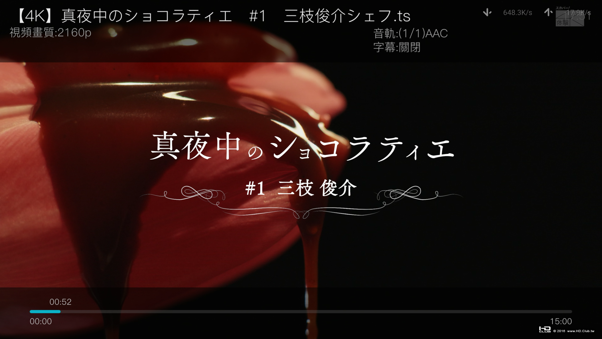

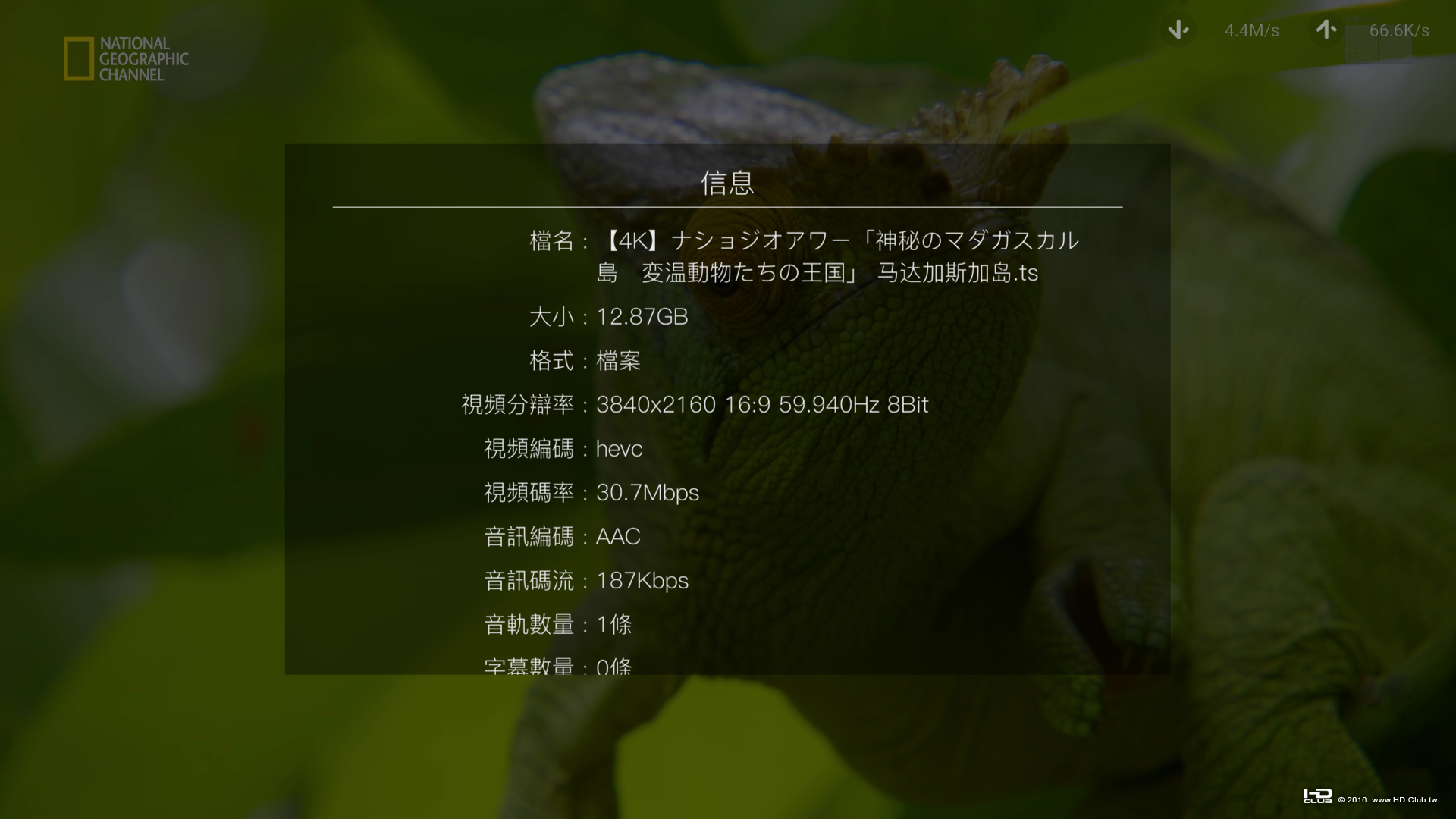

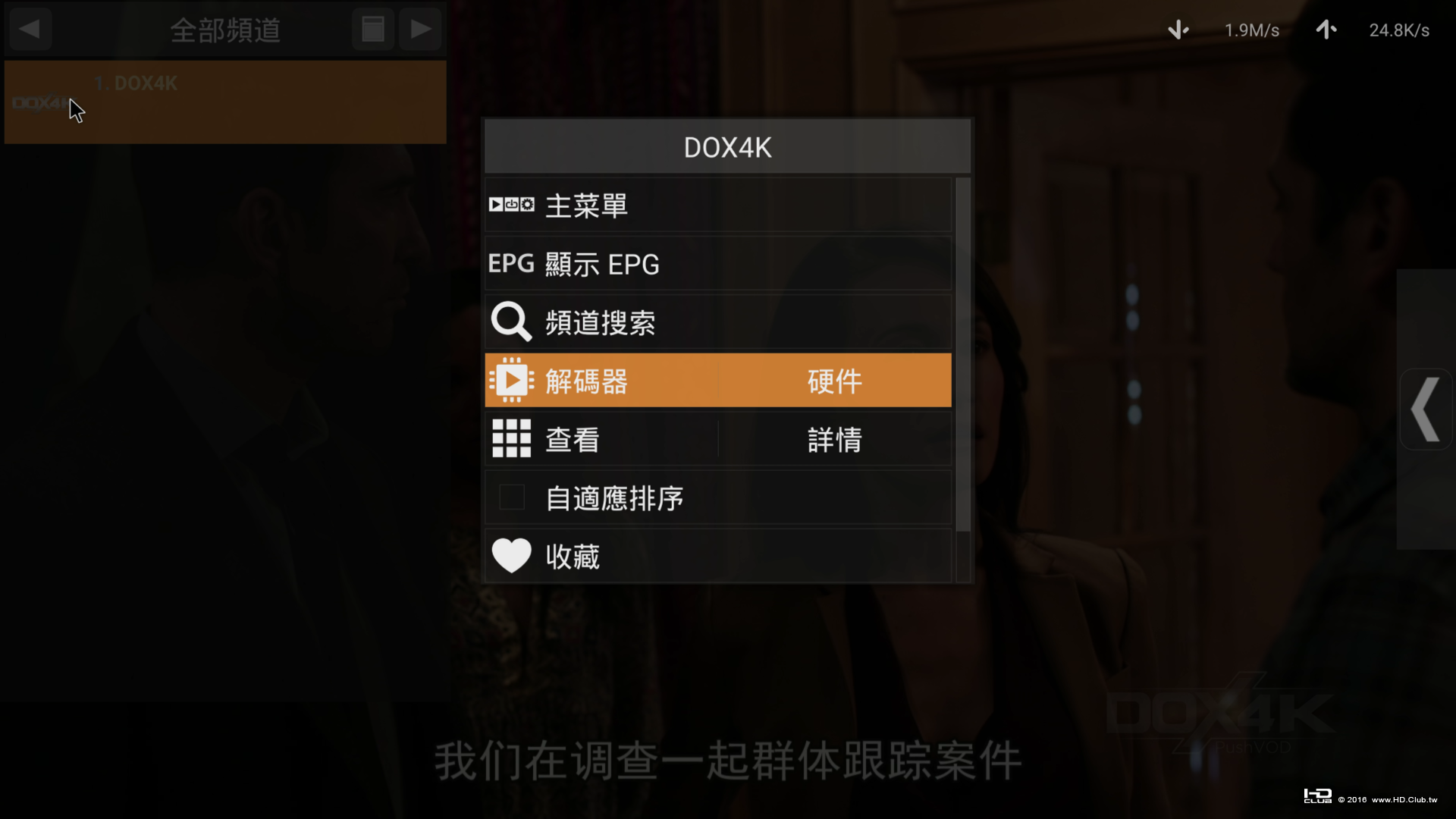

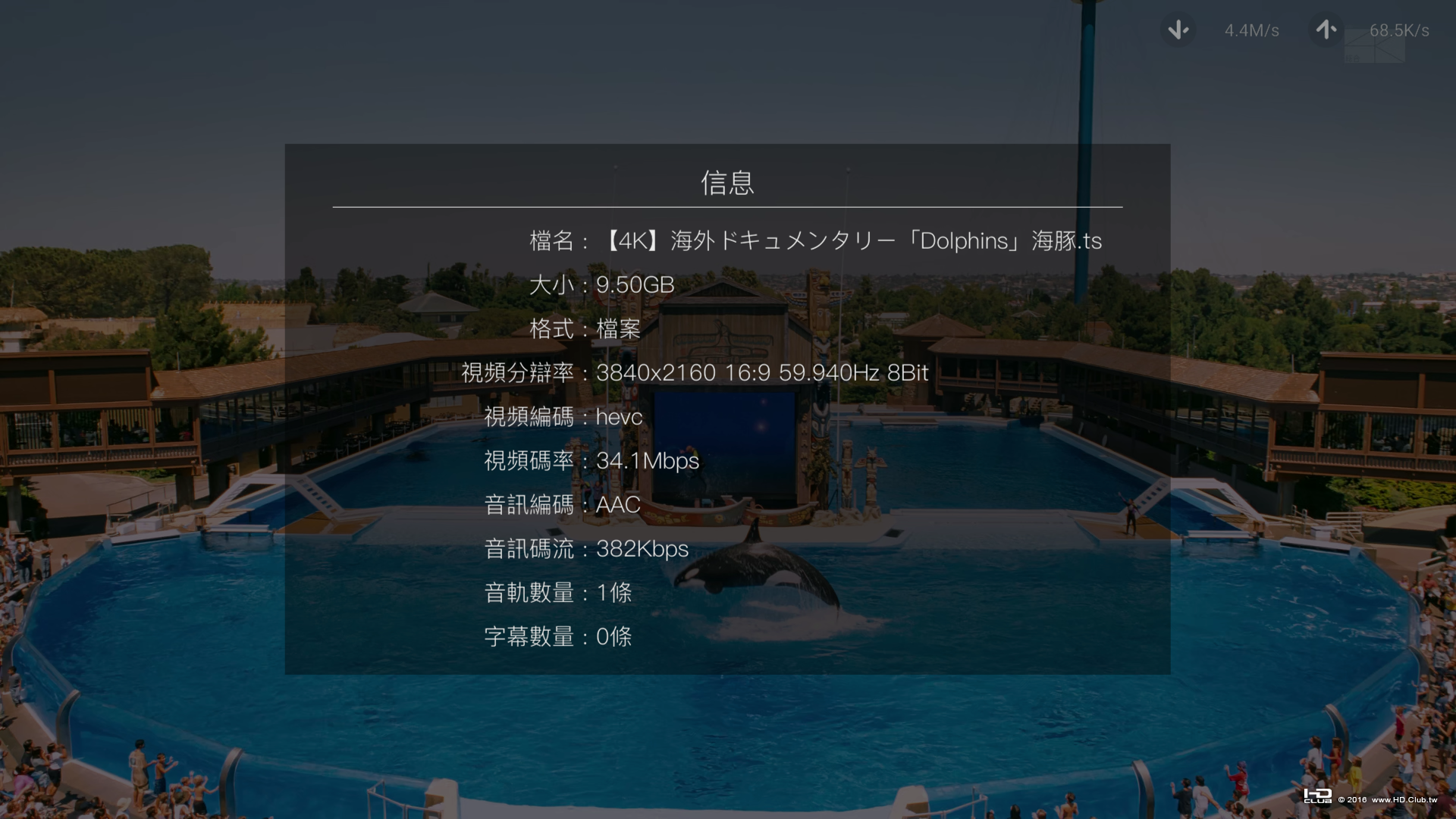

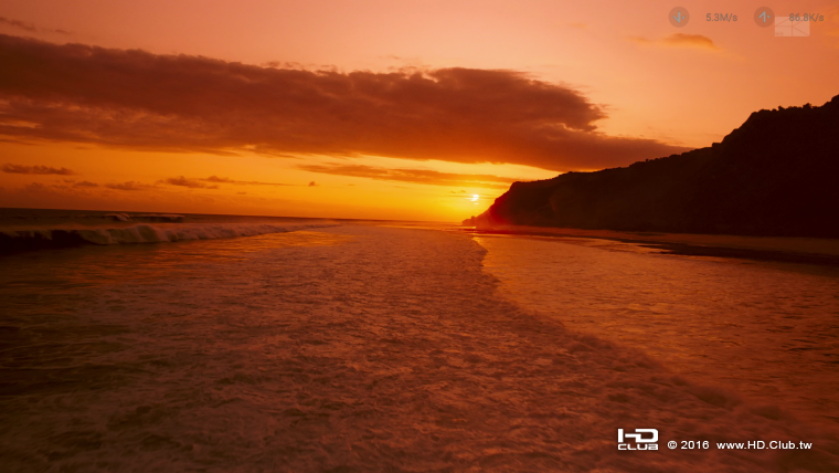

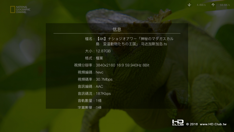

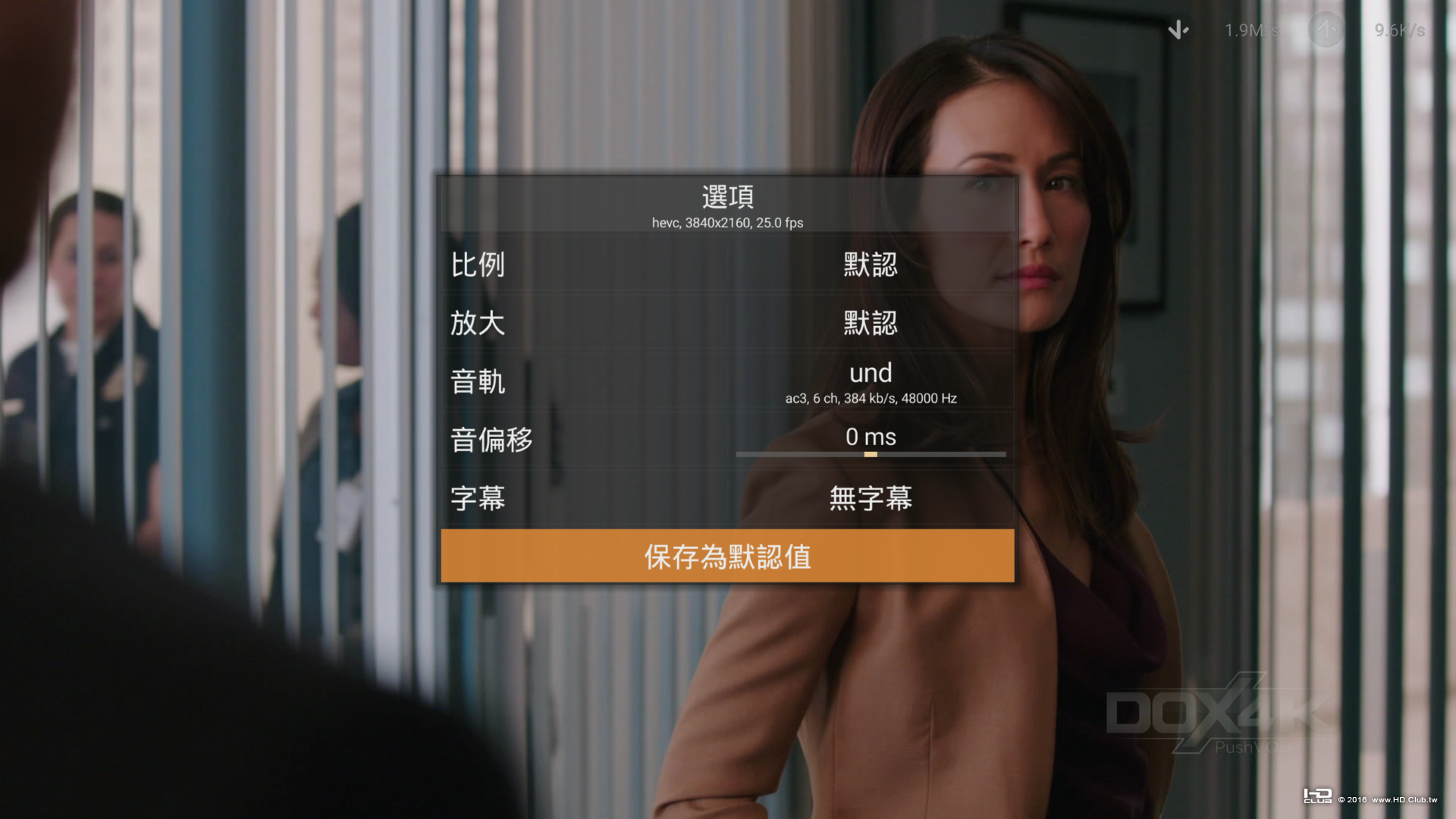

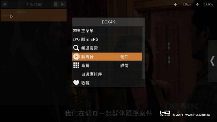

出廠韌體串流4K節目源,比較卡噸,升級到最新1.0.1.3版後,用PerfectPlayer串流標准模式解碼穩定收看,兩秒換台。只是有時會被識別為720P。。

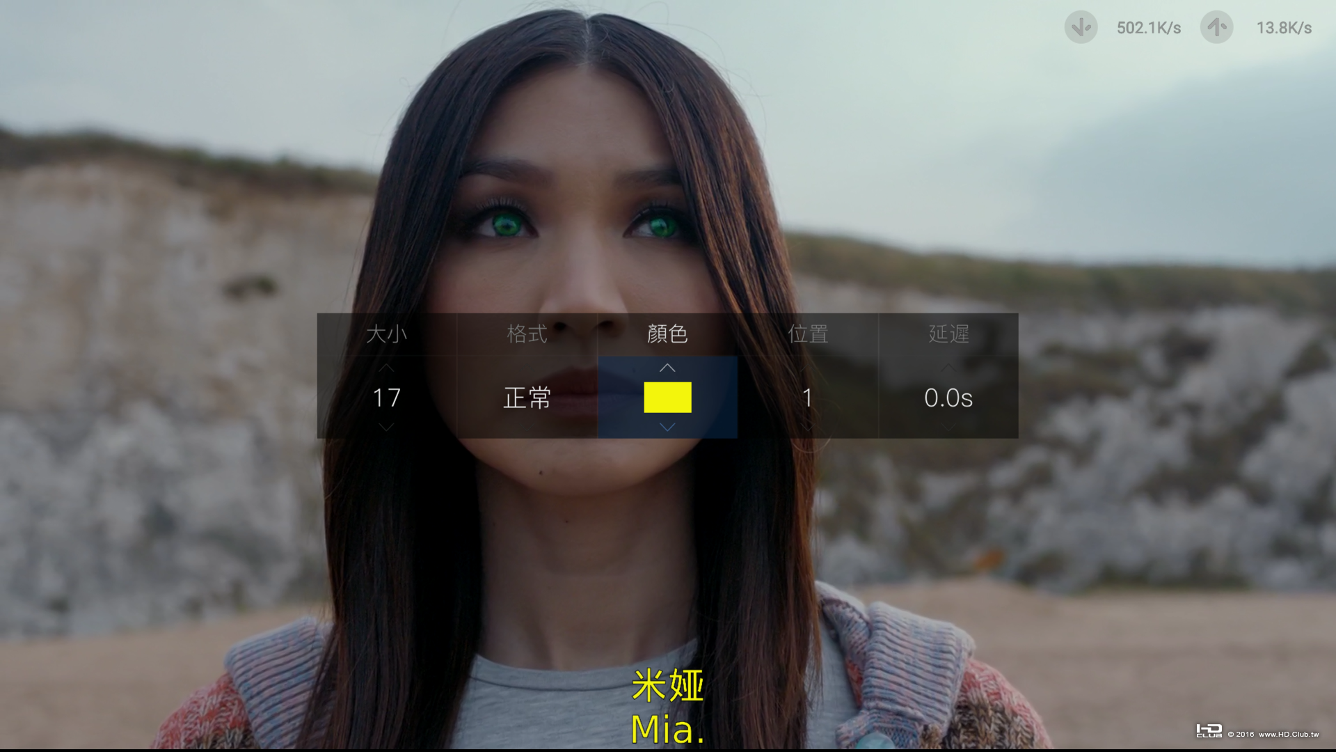

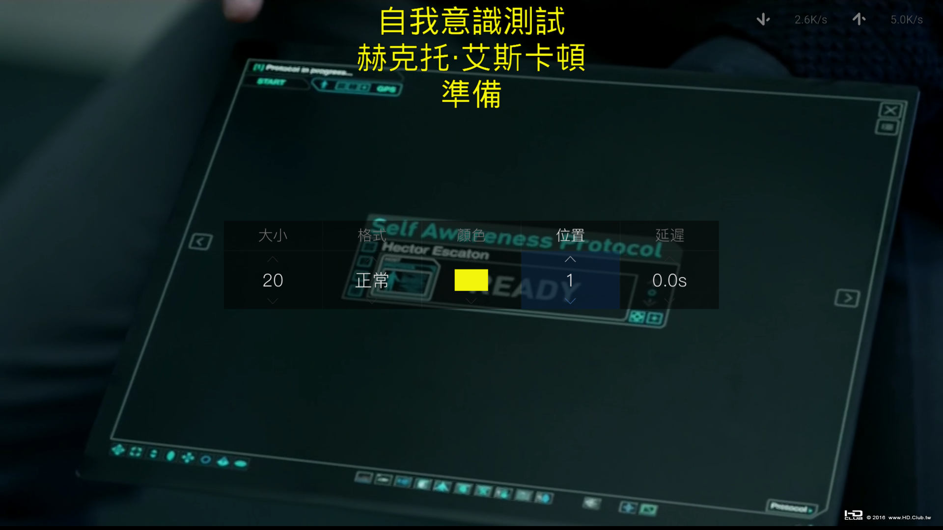

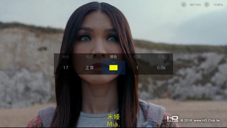

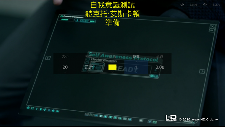

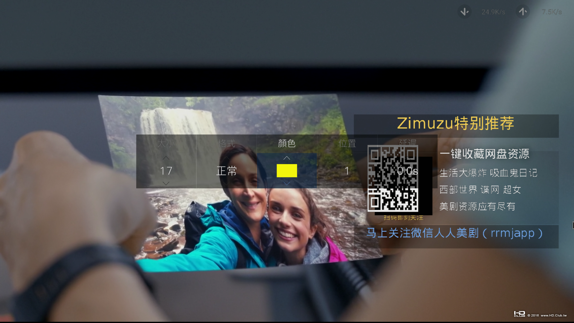

字幕相關

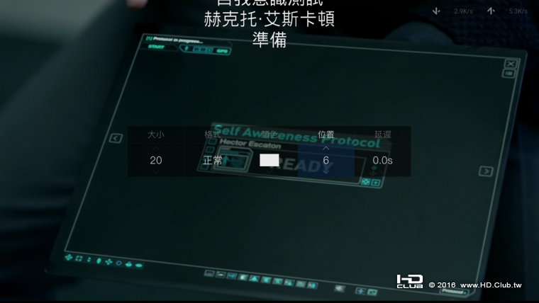

默認字幕位置為6,會有字幕顯示不全的情形發生。
調整到位置1就正常了。
支持ASS特效字幕顯示
字幕具有記憶功能,再次播放時會保持上次調整的狀態。

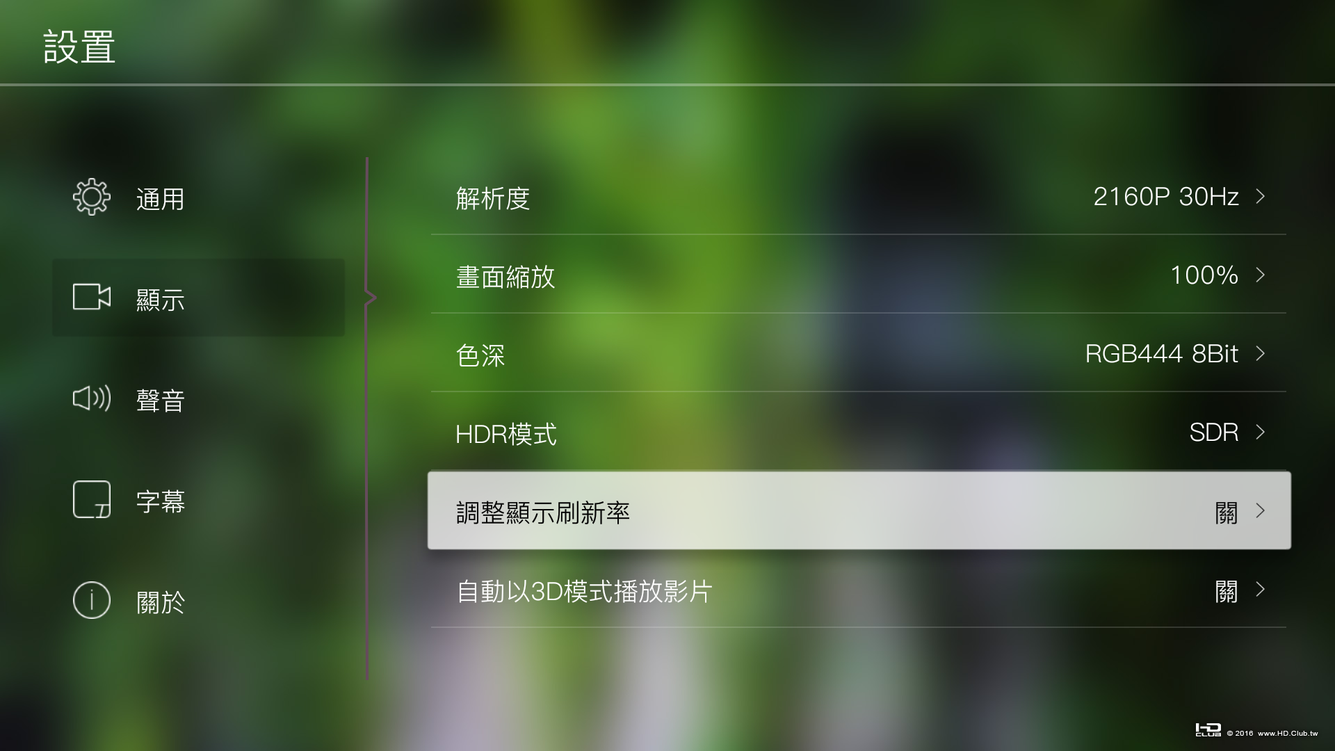

已關閉調整顯示刷新率
威動XBMC自身即使關閉刷新率調整,也會自動根據片源來切換刷新率。 威動XBMC在使用中常有假死無法退出的現象。

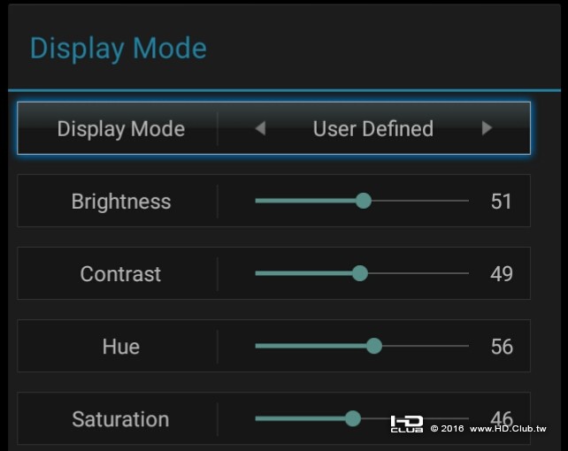

HDR轉SDR輸出:
播放HDR或者BT.2020片源,圖像設定自定義會失效。
畫質引擎的智能顏色的自定義設定,BT.2020和HLG HDR起作用,對其他HDR格式無效。

1.2.0.0 + 2.0.6 Beta
Posterwall: New version Posterwall 2.0 updated added a lot of new features
Posterwall: Added cross storage library function
Posterwall: Support subfolders to join the library
Posterwall: The poster wall and File Browser Integration
Posterwall: Added favorite function
Posterwall: Added film suit editing function
Posterwall: Added file delete function in the file list
Player: Exclusive support 4KUHD blu-ray main movie playback
Player: Added multichannel LPCM audiotrack RAW passthough
Player: Added Posterwall mode online subtitle function
Player: Fixed the problem that online app could not play after playing HDR video
Player: Subtitles time offset deviation set to +-200 seconds
Player: Always display 3D options when playing
Settings: Added LED panel brightness adjustment(for A10)
Settings: Added six background pictures
Settings: Added acceptable beta version update function
Settings: Added TRANSMISSION function switch in the general menu
Settings: Optimized "UHD" will be changed to "4K UHD" in the resolution menu
System: Built-in TRANSMISSION download tools
System: Volume adjustment level added to 100
System: Optimized of system parameters
System: Eliminate redundant built-in applications
System: Fixed the problem that the player assistant is a chinese language
System: Fixed the problem that the third-party app display some chinese
Intelligent control: Increase the "send playback status" and "volume + -" control broadcast.(for A10 RS-232 version)
Egreat A5 EN Firmware V1.2.0.0 Beta
I. info
A5BD_EN_Firmware_20170504_v1.2.0.0.rar
Updating Time: 5th, May 2017 Thursday, at 13:22:14
MD5: E8BE78D6F10081A46F6A888ABA488BC9
DownloadLink:
http://data.egreatworld.com/A5BD_EN/firmware/A5BD_EN_Firmware_20170504_v1.2.0.0beta.rar
藍精靈2支持正片播放了,導航還在弄。
親測1.2.0海外版固件,每次播放都會自動從RGB444跳到YCbCr444模式輸出,以前是開機后第一次播放會跳,改過來后就不會再跳了。現在等於無法在RGB444播放視頻了。

xbmc这种方式还是有很多不稳定啊,只是有导航而已

昨日與友人測試UHD原盤 內容為HDR 10BIT,A5調整為Ycbcr 4:2:0色域範圍(幾個4K應該對應的色域範圍都測試過了),HDR模式輸出強制為HDR10BIT,投影機為JVC570 (支援4K HDR),為何顏色是錯誤的? 要改成SDR才正常,那這樣HDR根本無作用阿
 樓主| 發表於 2018-1-22 10:30:04 | 顯示全部樓層
astroboy 發表於 2018-1-19 14:59
Dennisz 大您好,
昨日與友人測試UHD原盤 內容為HDR 10BIT,A5調整為Ycbcr 4:2:0色域範圍(幾個4K應該對應 ...
本人轉發一下官方回復訊息如下:
如果想把色深调整为Ycbcr 420,分辨率必须要设置为4K 50Hz/60Hz,如果想从SDR进入HDR模式,要把设置--显示--调整显示刷新率--开启,不然没法正常进入HDR模式。如果前面说的设置都没问题,HDR模式输出颜色错误具体是什么意思?需要描述下现象?
