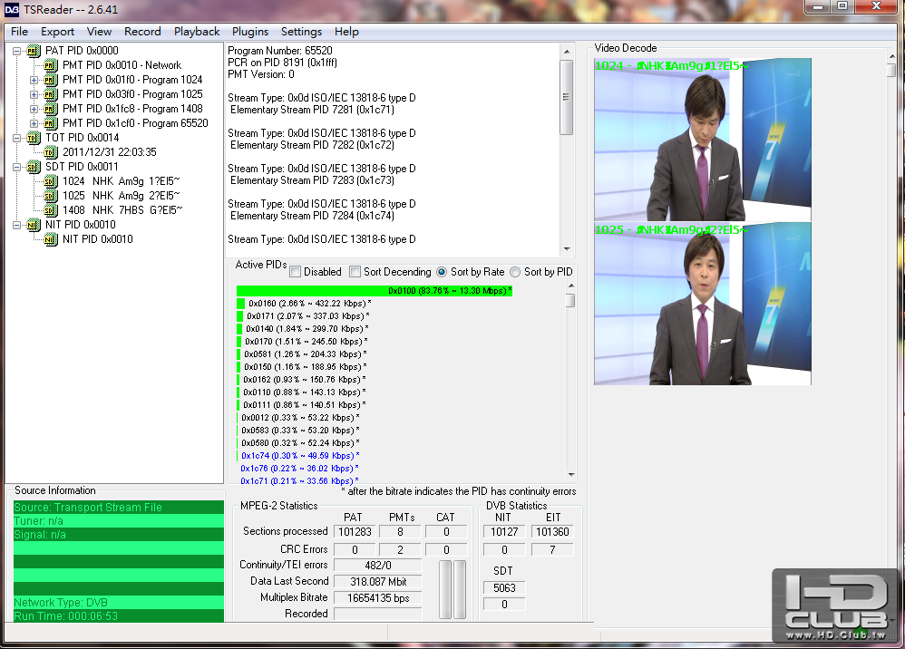

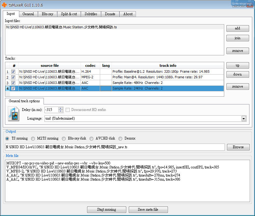

發表於 2012-2-12 10:11:56 | 顯示全部樓層
本文章最後由 ENTLEE 於 2012-2-12 10:31 編輯
zongying 發表於 2012-2-11 13:51
你音軌有幾條!?
我過水後是正常的
原始檔案用電腦或SIGMA晶片播放都正常.
用海美迪它會捉180P那個檔案,但是有聲音.
過水後是1080i,卻沒聲音了.
我的檔案顯示如下圖.
發表於 2012-2-12 16:12:04 | 顯示全部樓層
本文章最後由 clubaudition 於 2012-2-12 16:39 編輯
ENTLEE 發表於 2012-2-12 10:11
過水後是1080i,卻沒聲音 ...
AC-3 640Kbps 48.0KHz 16bits 6channel 無廣告.
http://webhd.xuite.net/_oops/clubaudition/p9w
Playlist 1025 (NHK総合2・東京 上半場).ac3
http://webhd.xuite.net/_oops/clubaudition/g04
Playlist 1025 (NHK総合2・東京 下半場).ac3
這個問題相當難解決 用電腦都很難處理了 海美迪沒使用過不得而知情況是怎麼樣的
播放機可能是沒辦法處理這種特殊狀況的影片 必須先在電腦中把影片給剪接好才能正常播了
NHK紅白錄製的檔案 不是過水就可以解決的 他裡面包含很多軌 主影像軌 1seg軌  新聞軌 主聲道還有副聲道
小妹是用兩種不同版本的去合成的 因為有5.1音效 以上是上半場跟下半場的音軌 不包含廣告必須自己重新剪接掉廣告部分.
個人的作法是 使用smartcutter 先剪接成上半場 下半場 然後分別導入上面的ac3 5.1音軌去合成 至於副聲道部分就直接捨棄了.
直接去更改MPEG的內容 這部份目前還沒有學會.
(只有紅白的檔案才有這種特殊情況 其他的ts tsMuxerGUI都讀的出來)
