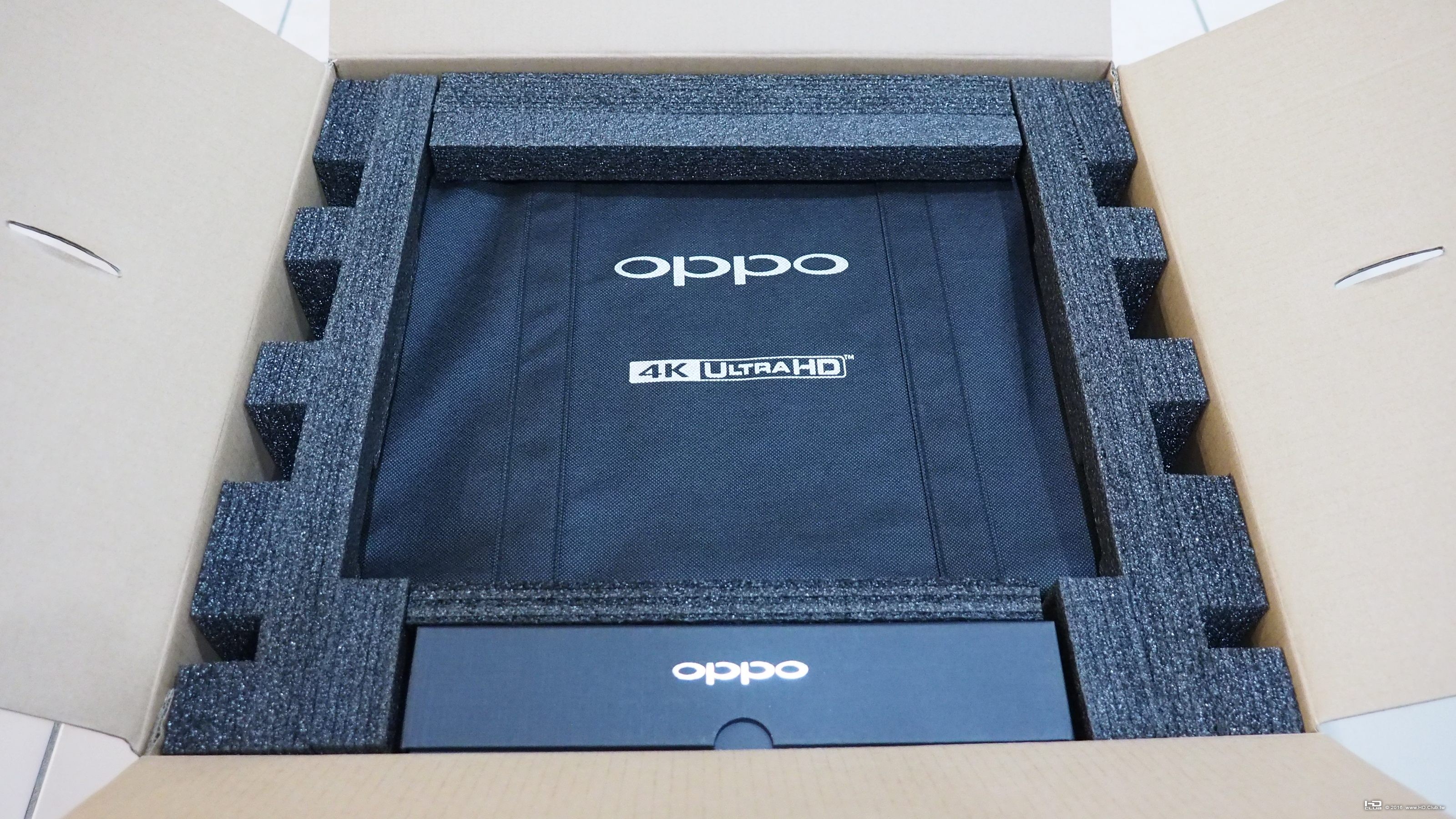

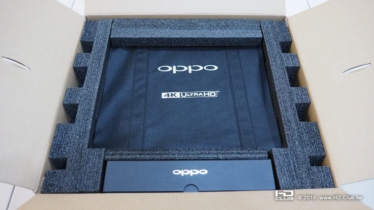

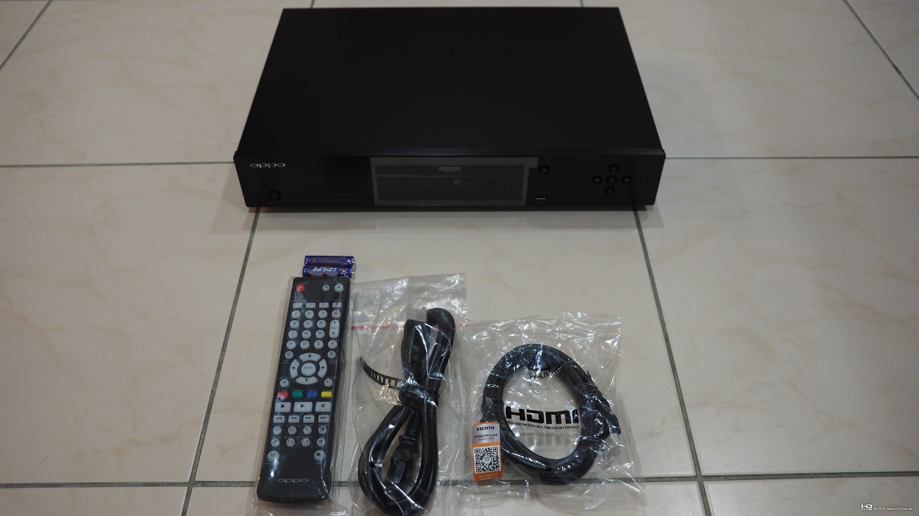

PC140251.JPG 遠東環球的高效率, 通知的隔日箱子就在收發室等著領取了.
剛打開映入眼簾的是滿載 UDP-203 特點及相關規格的隔板
移開隔板可以看到本體及配件盒被穩固的固定在箱子內

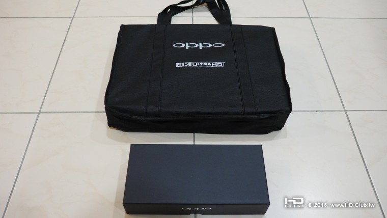

主機本體被安置在不織布袋內, 猶抱琵琶半遮面
移除外包裝的主機本體及相關的配件, 遙控器, 電源線, 及 HDMI 連接線一條, 另外還有一本中文說明書在旁邊沒入鏡

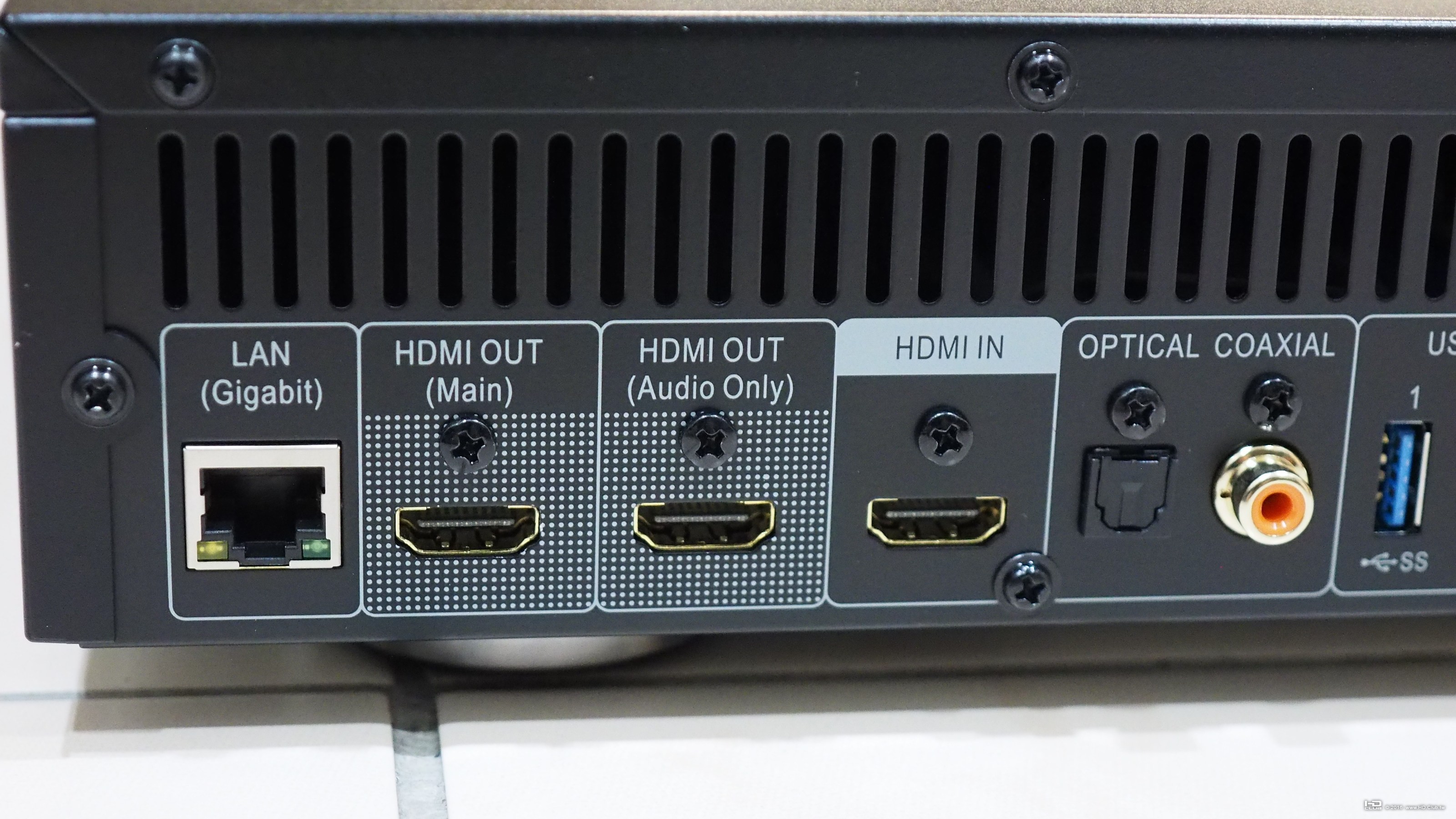

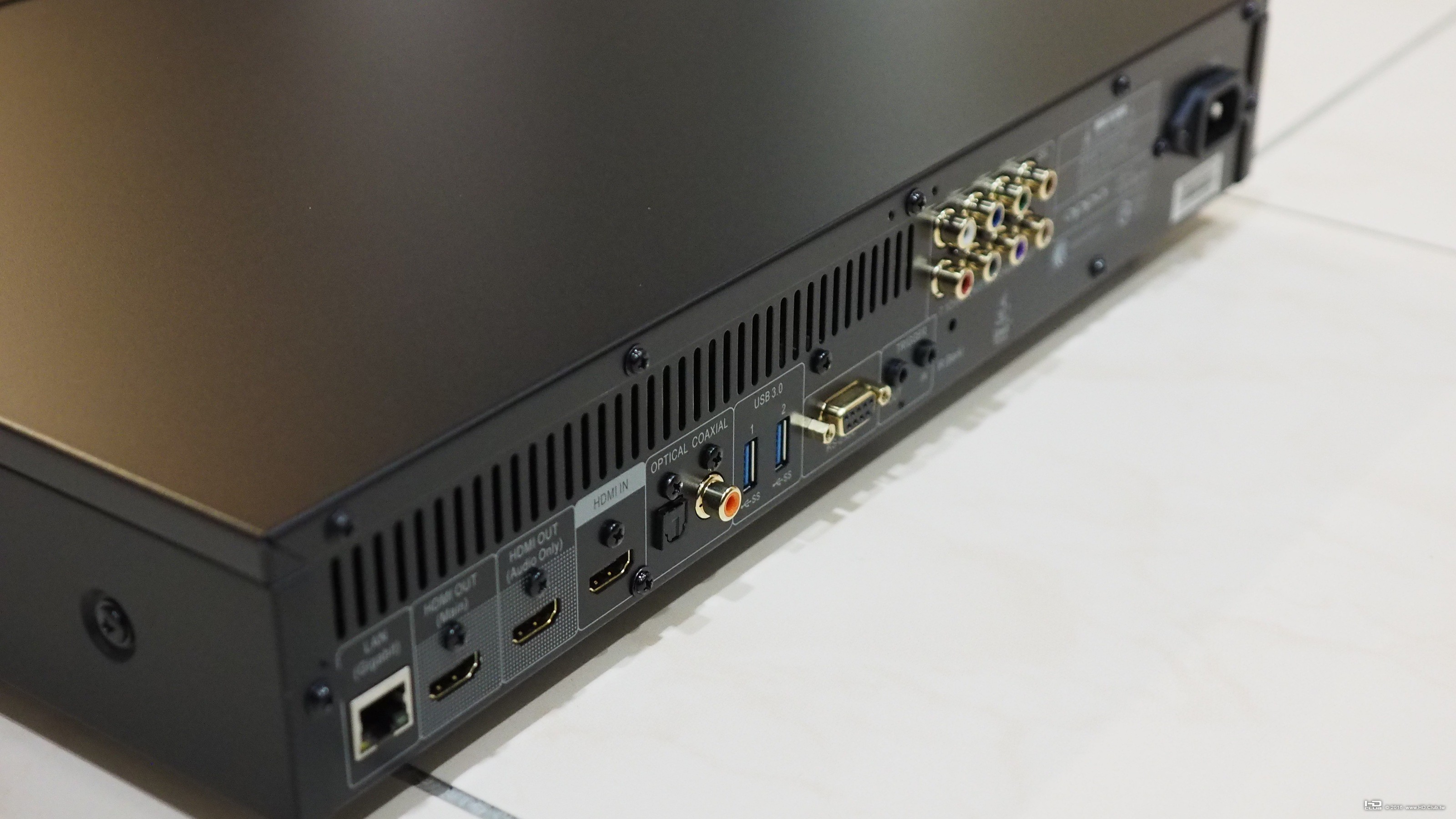

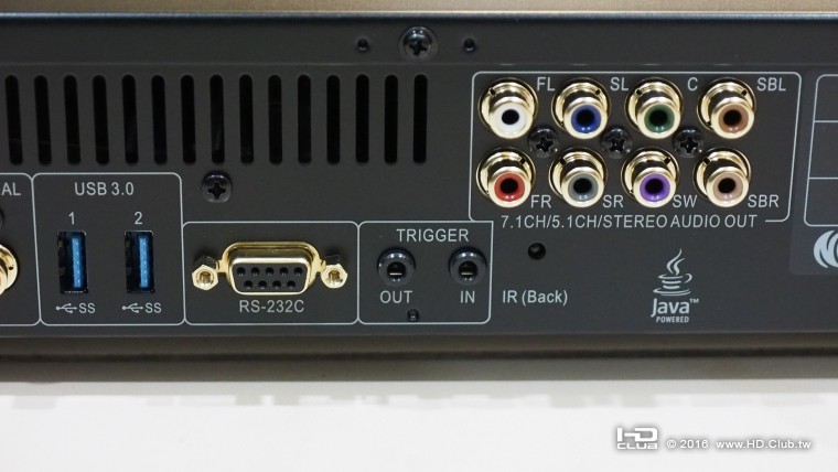

背面接口一覽

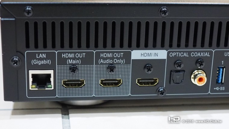

由左而右分別是網路線接口(Gigabit), HDMI 主要外接口 (HDCP2.2), HDMI 次要外接口 (主要給舊世代擴大機使用者利用), HDMI 接入口, 另外光纖跟同軸輸出都有保留.

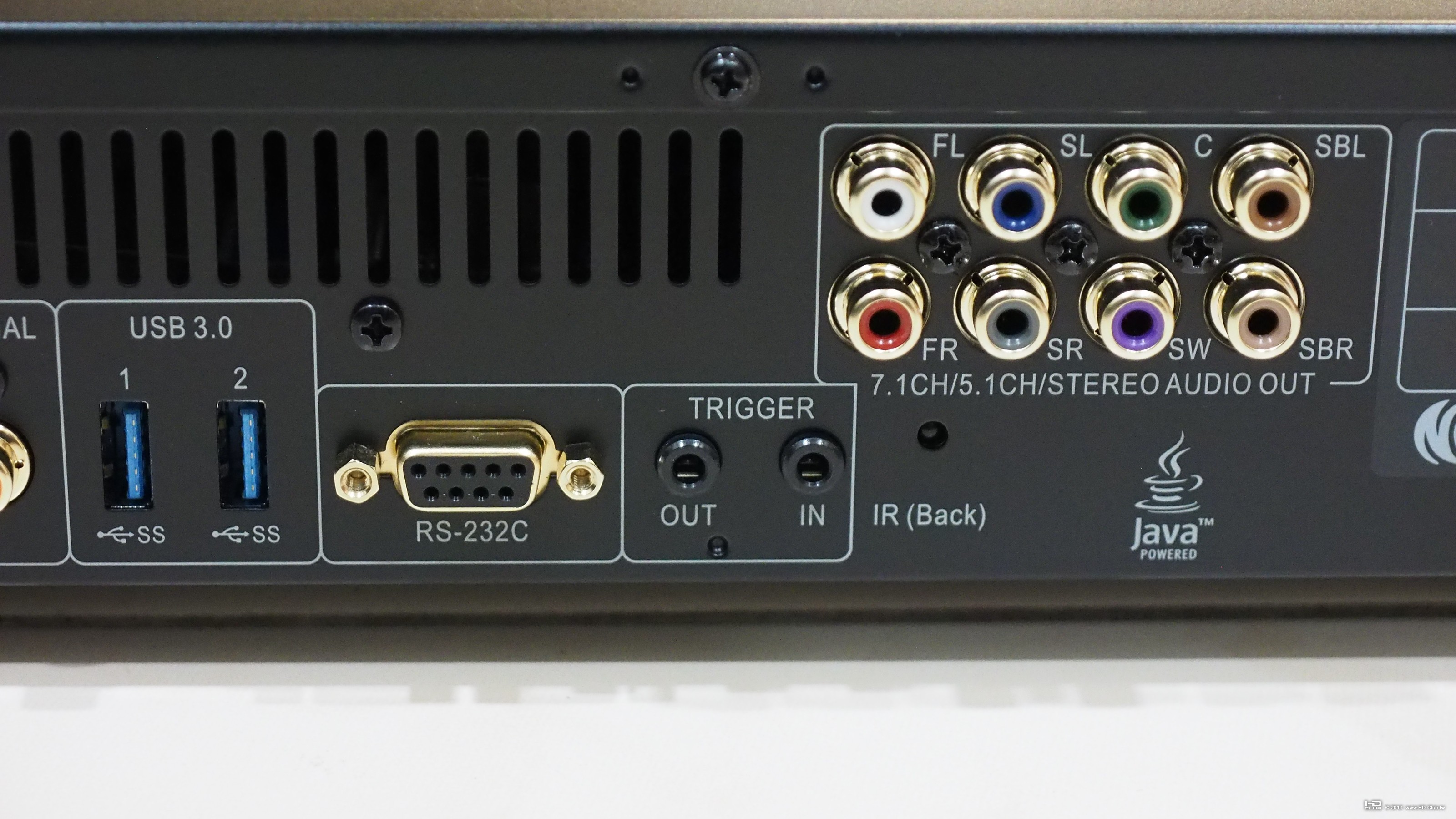

再來是兩組 USB3.0 的接口, RS232, Trigger 進跟出, 以及 7.1 的類比輸出端子.

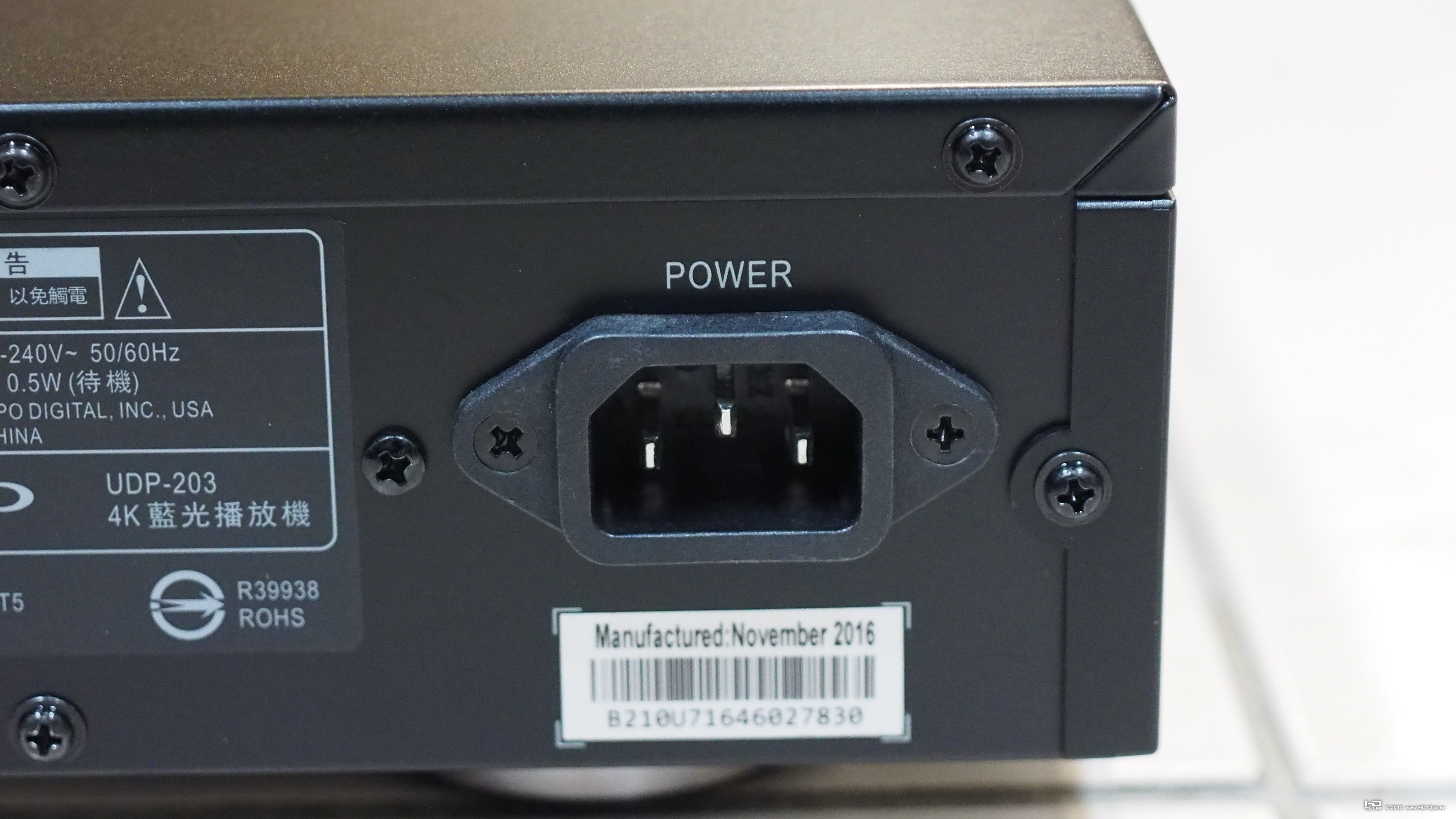

最後是電源線的接口, 可更換式的接口方便發燒友更換發燒線材.

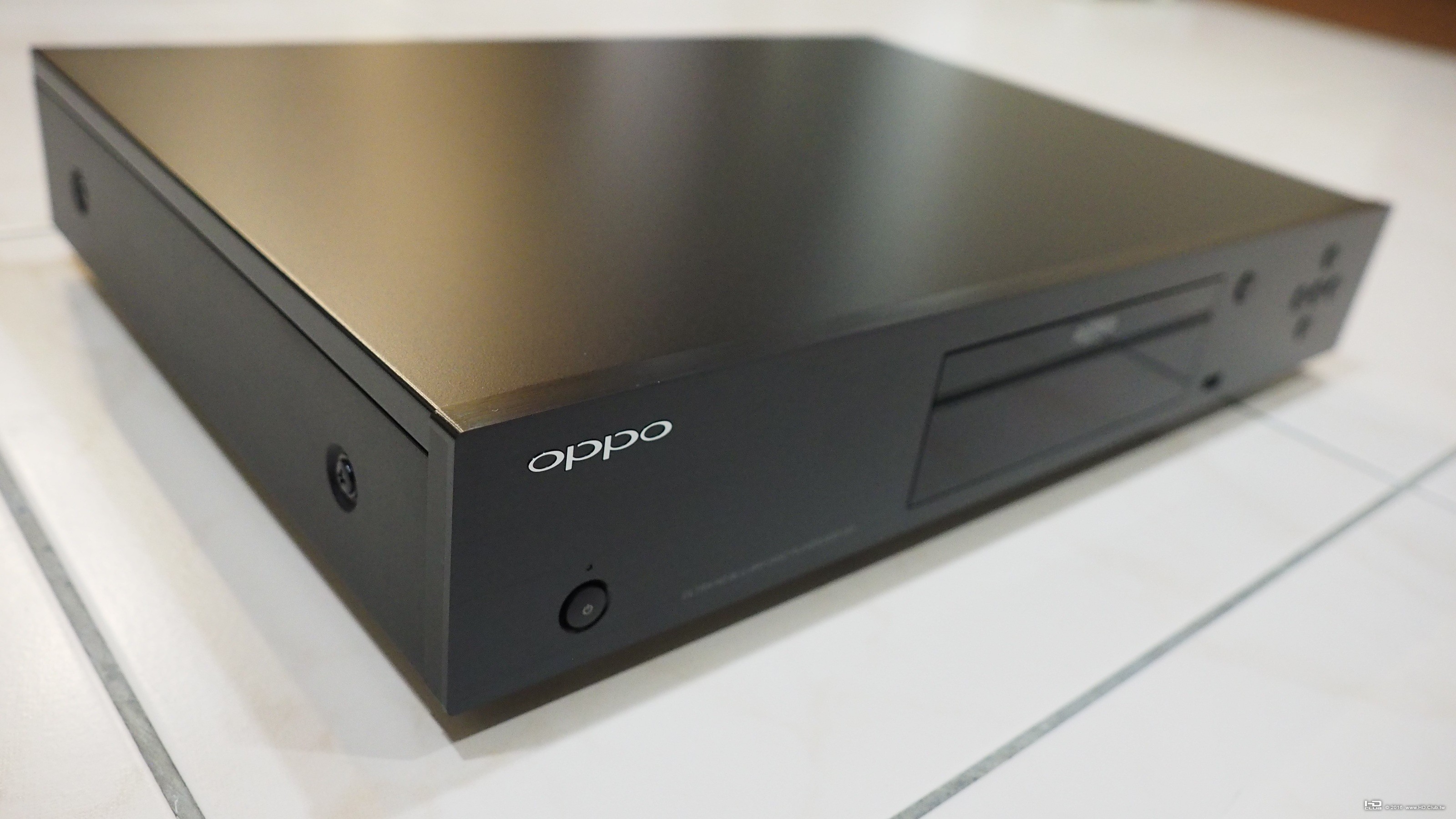

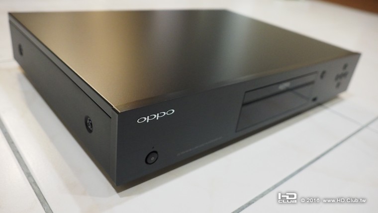

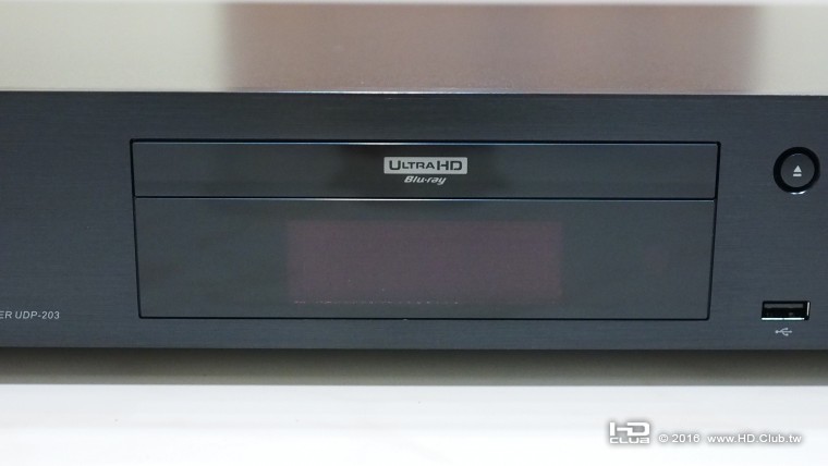

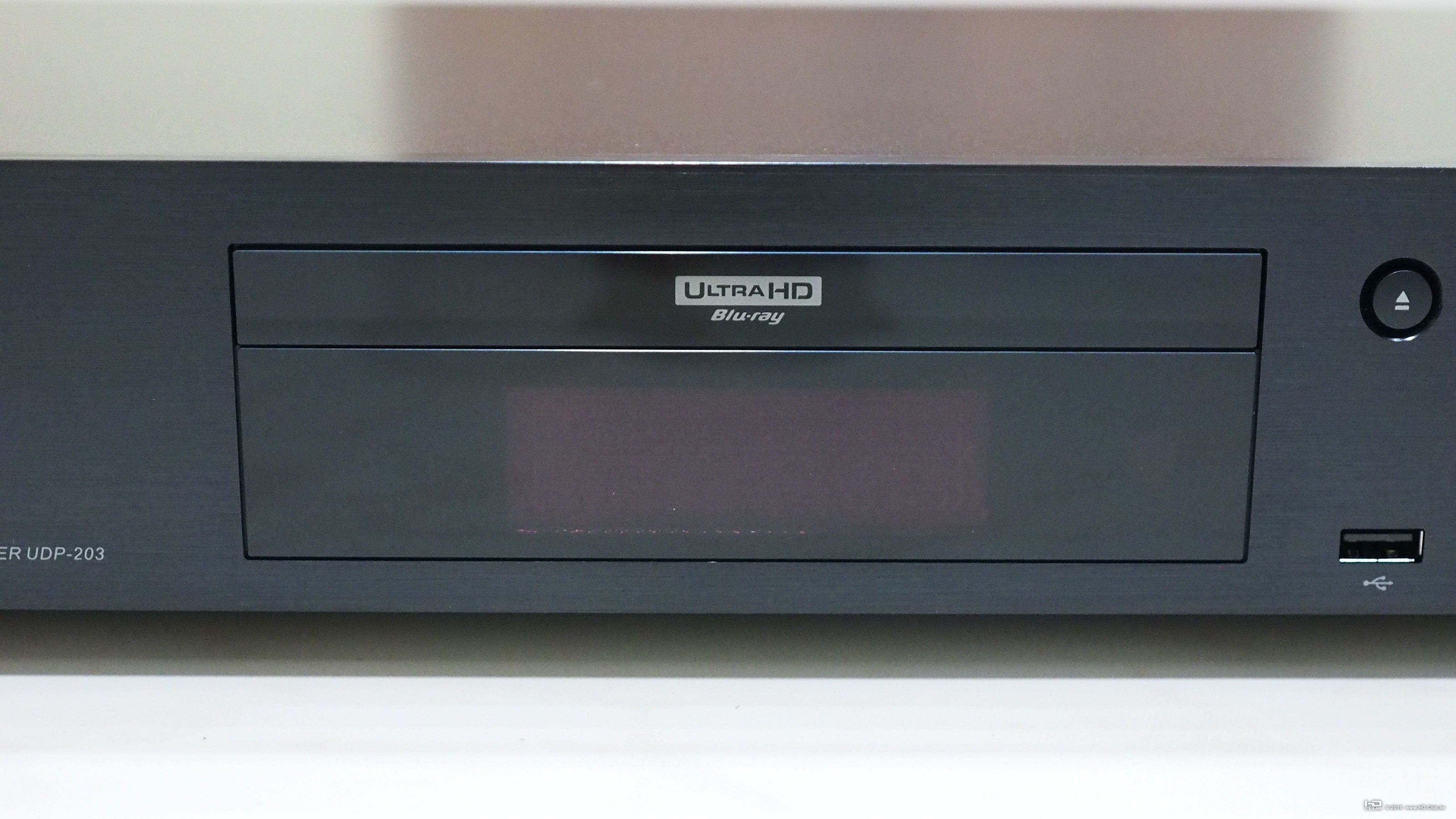

簡潔大方的前方面板, 標示著 UltraHD 的身分規格, 右方有另外一組 USB2.0 接口方便檔案傳遞使用.

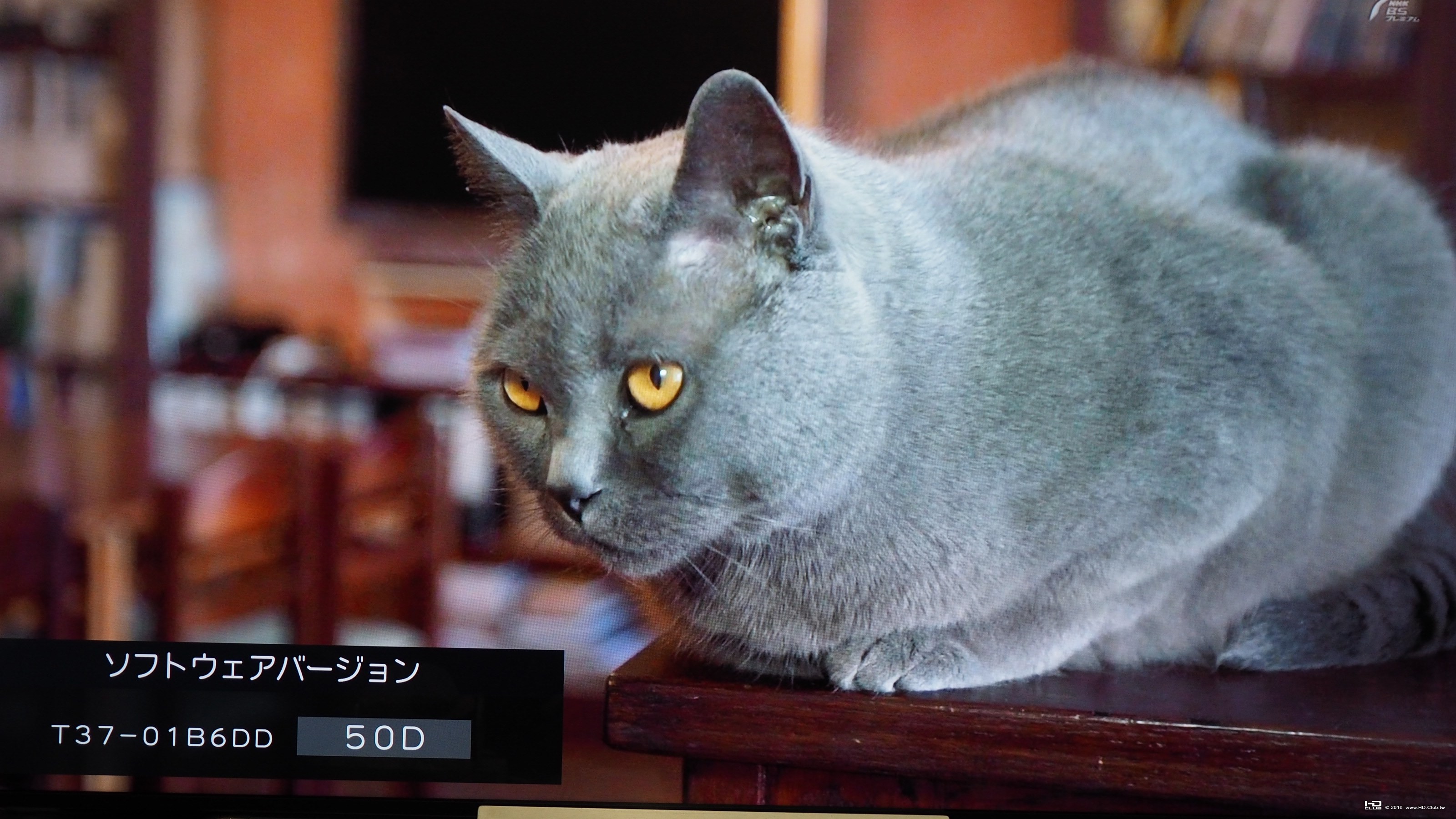

顯示器材使用的是 Toshiba 的 65Z20X, HDCP2.2, 4K 60p, HDR 對應, 韌體版本 T37-01B6DD50D

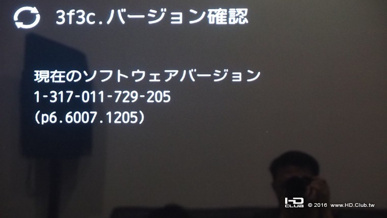

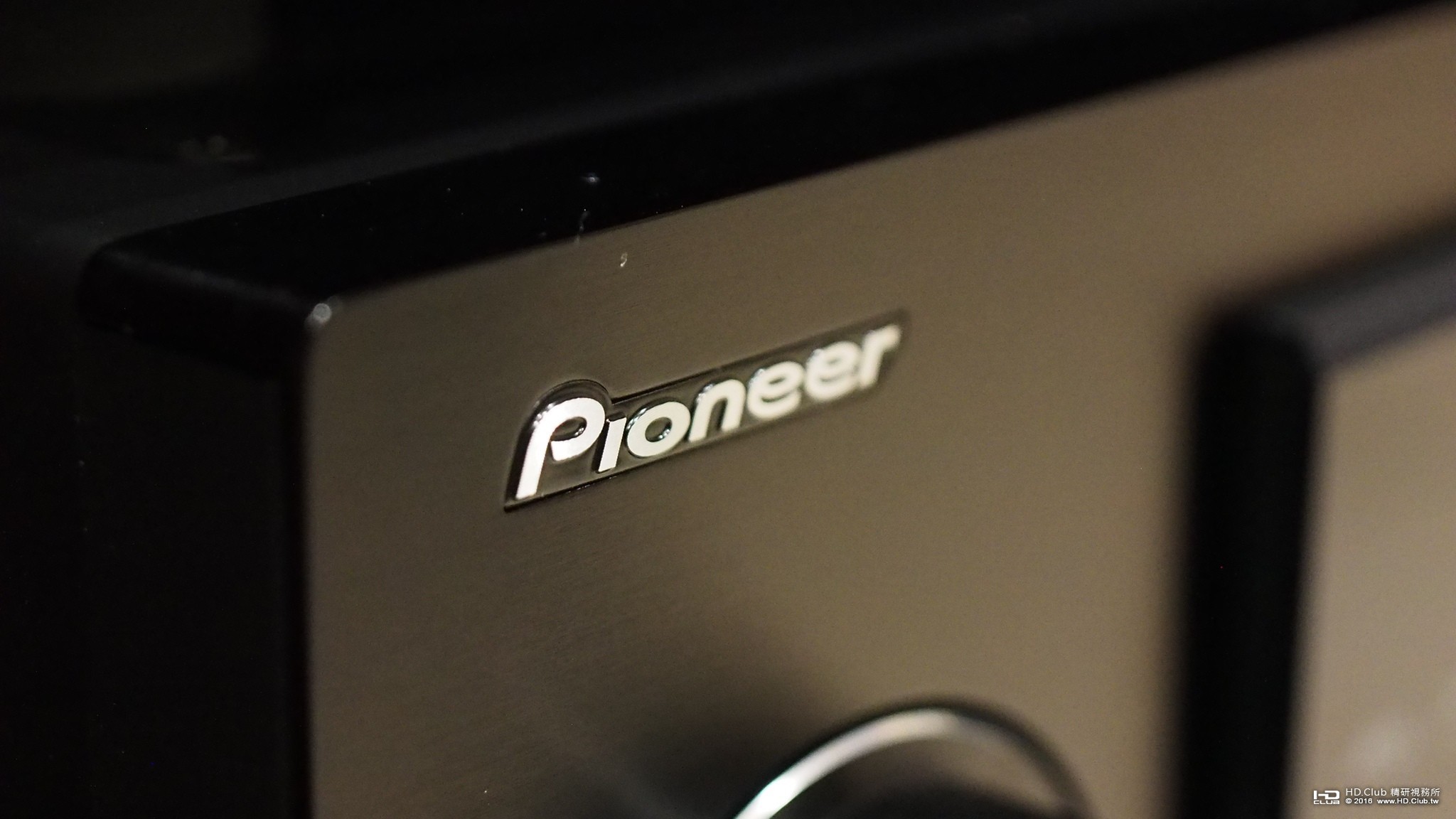

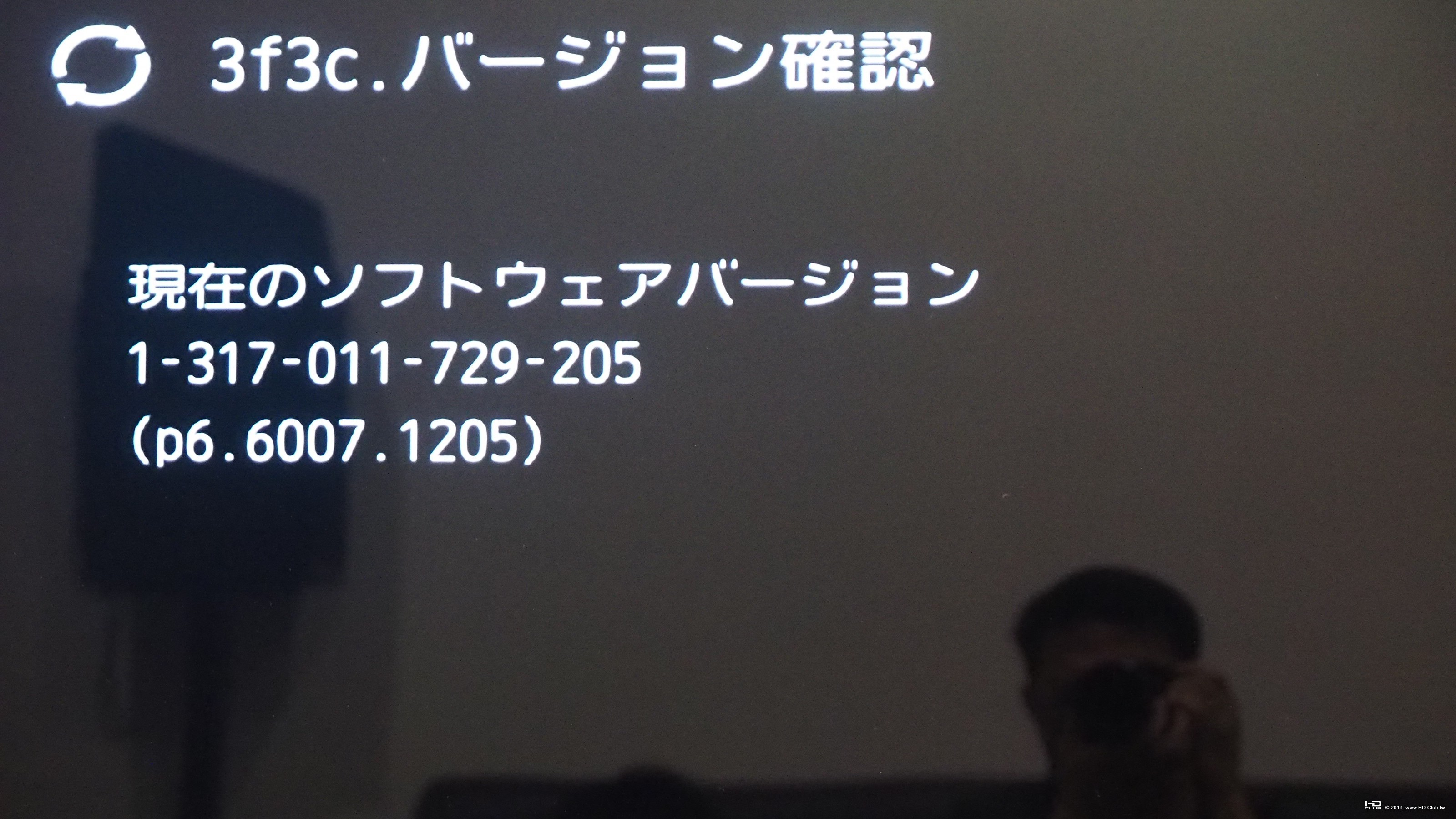

中繼站擴大機使用的是 Pioneer 的 SC-LX89, HDCP2.2, 4K 60p, HDR 對應, 韌體版本 1-317-011-729-205

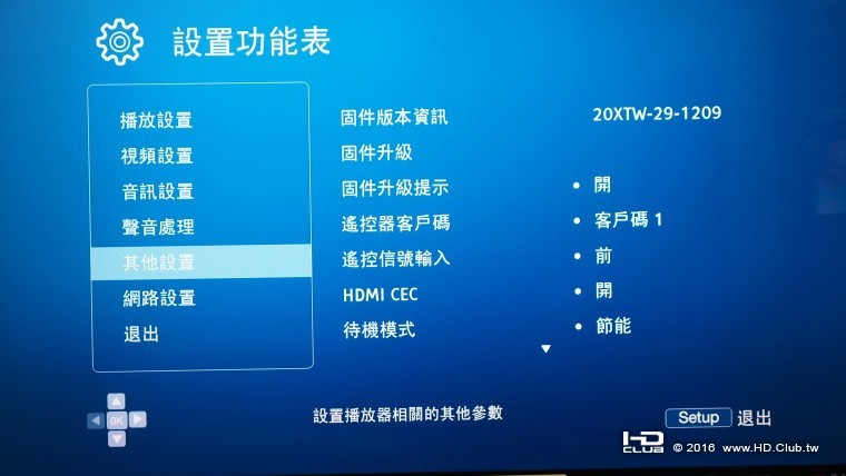

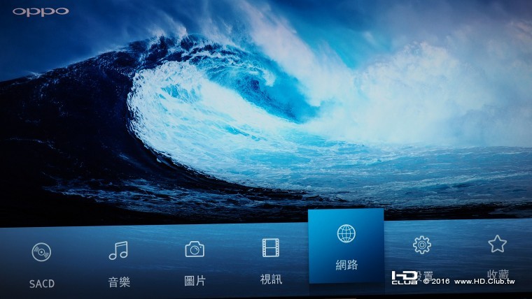

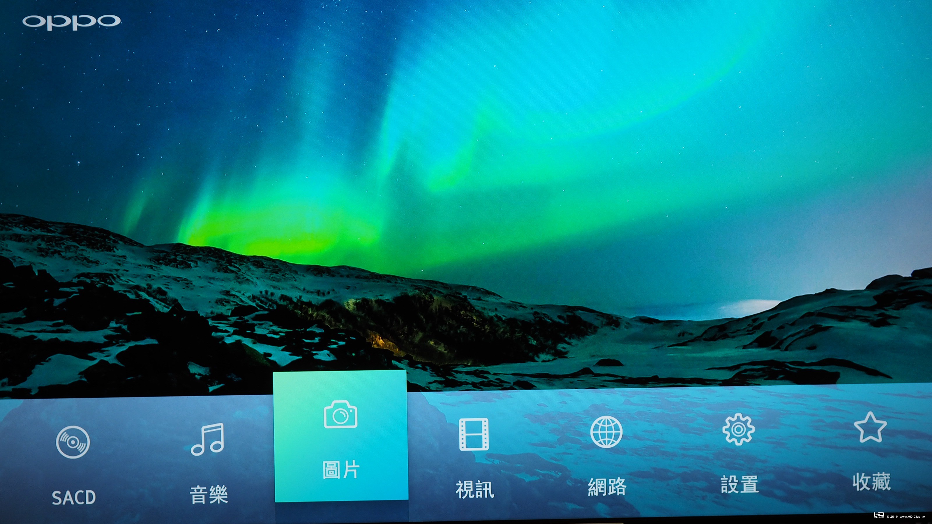

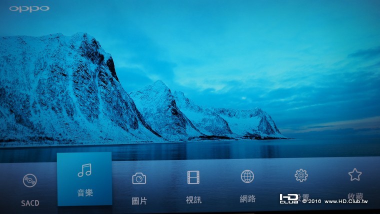

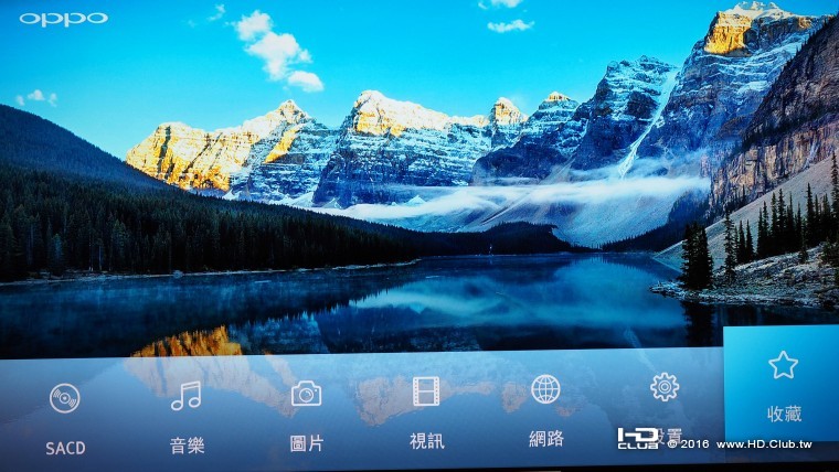

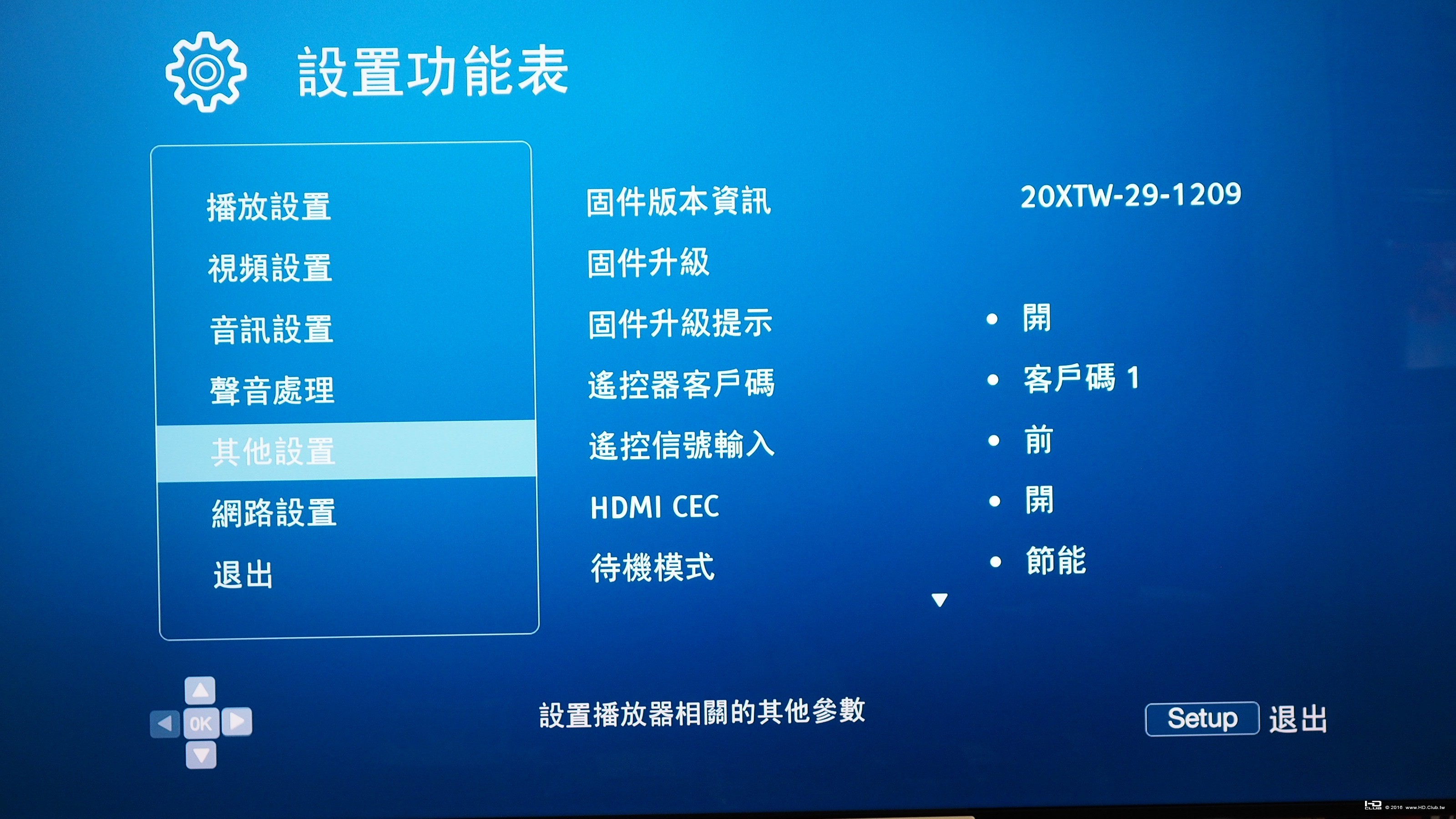

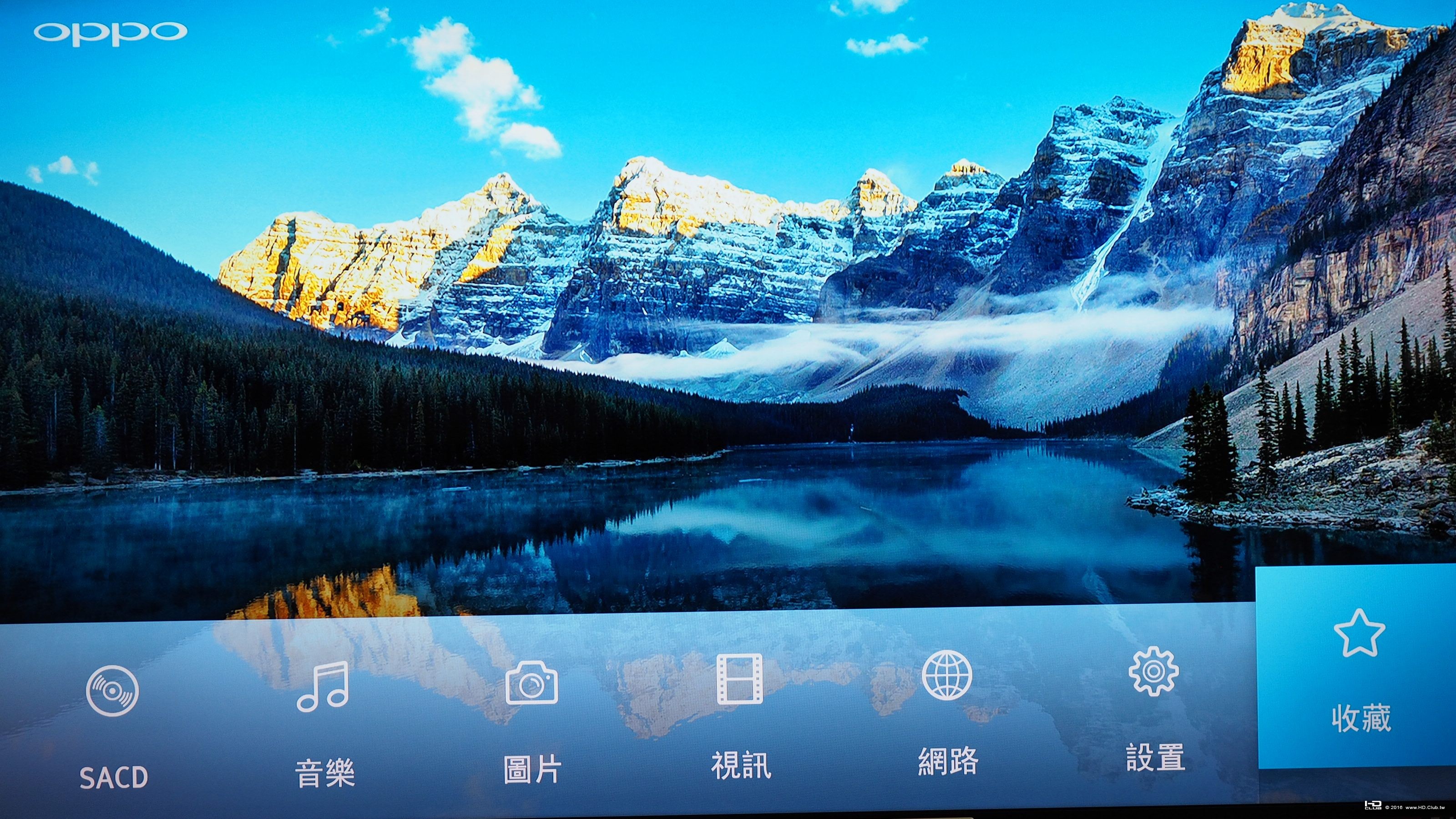

使用介面及相關設定部分

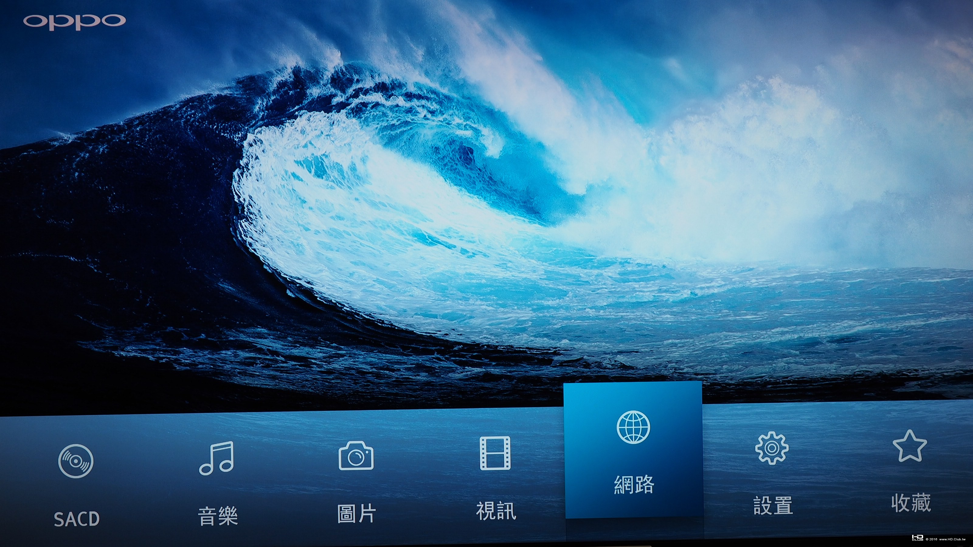

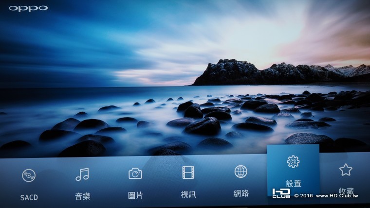

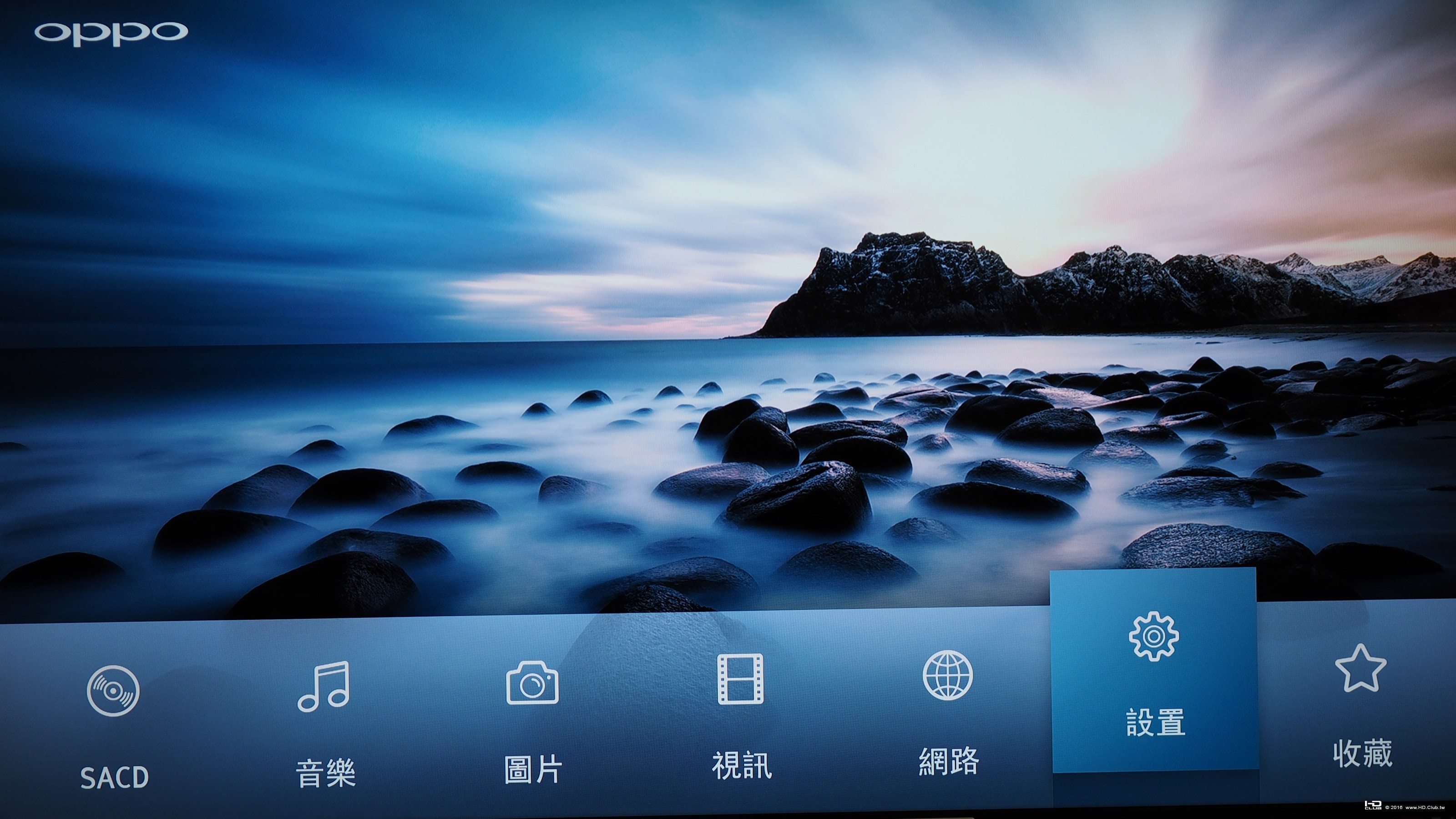

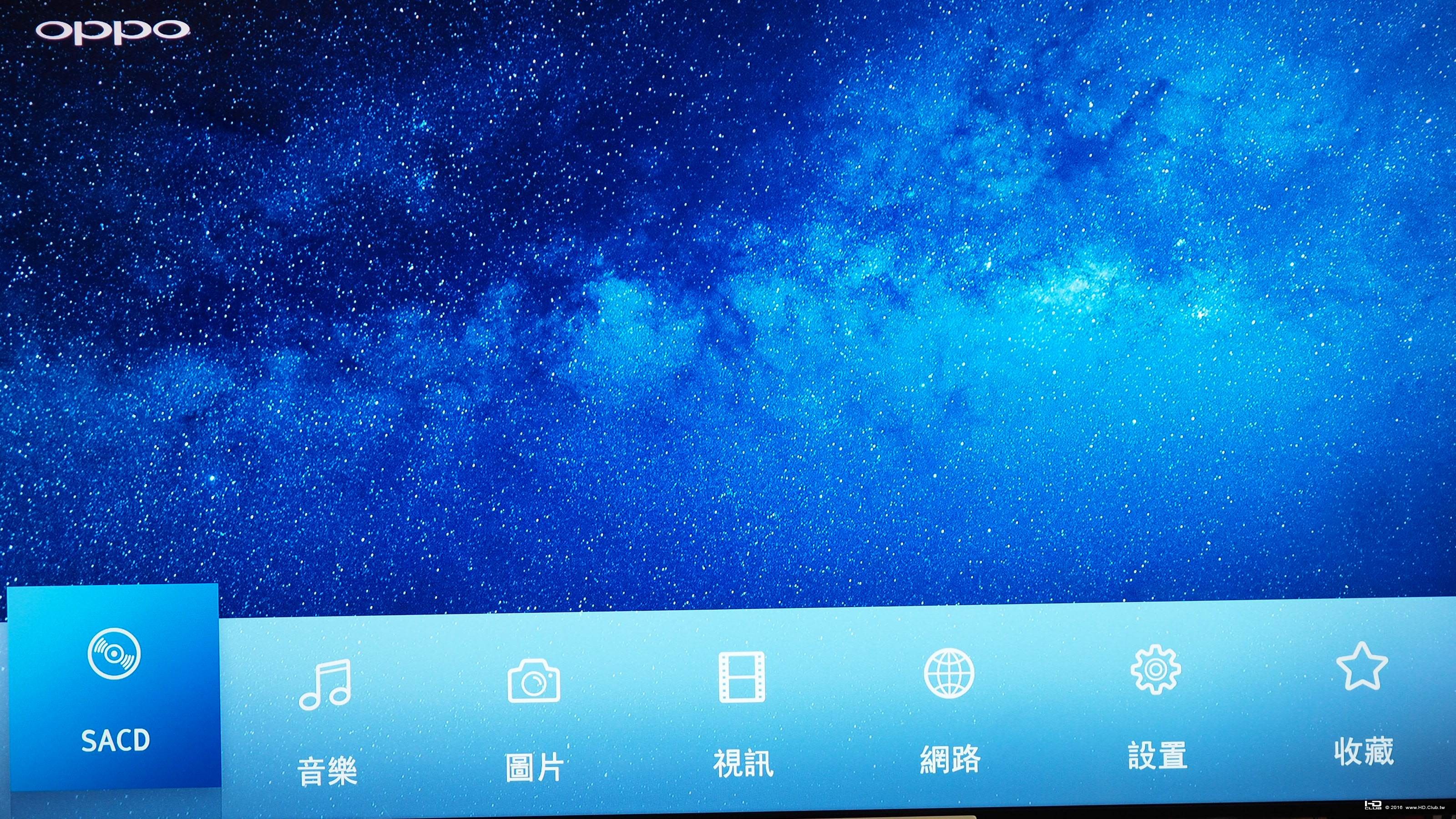

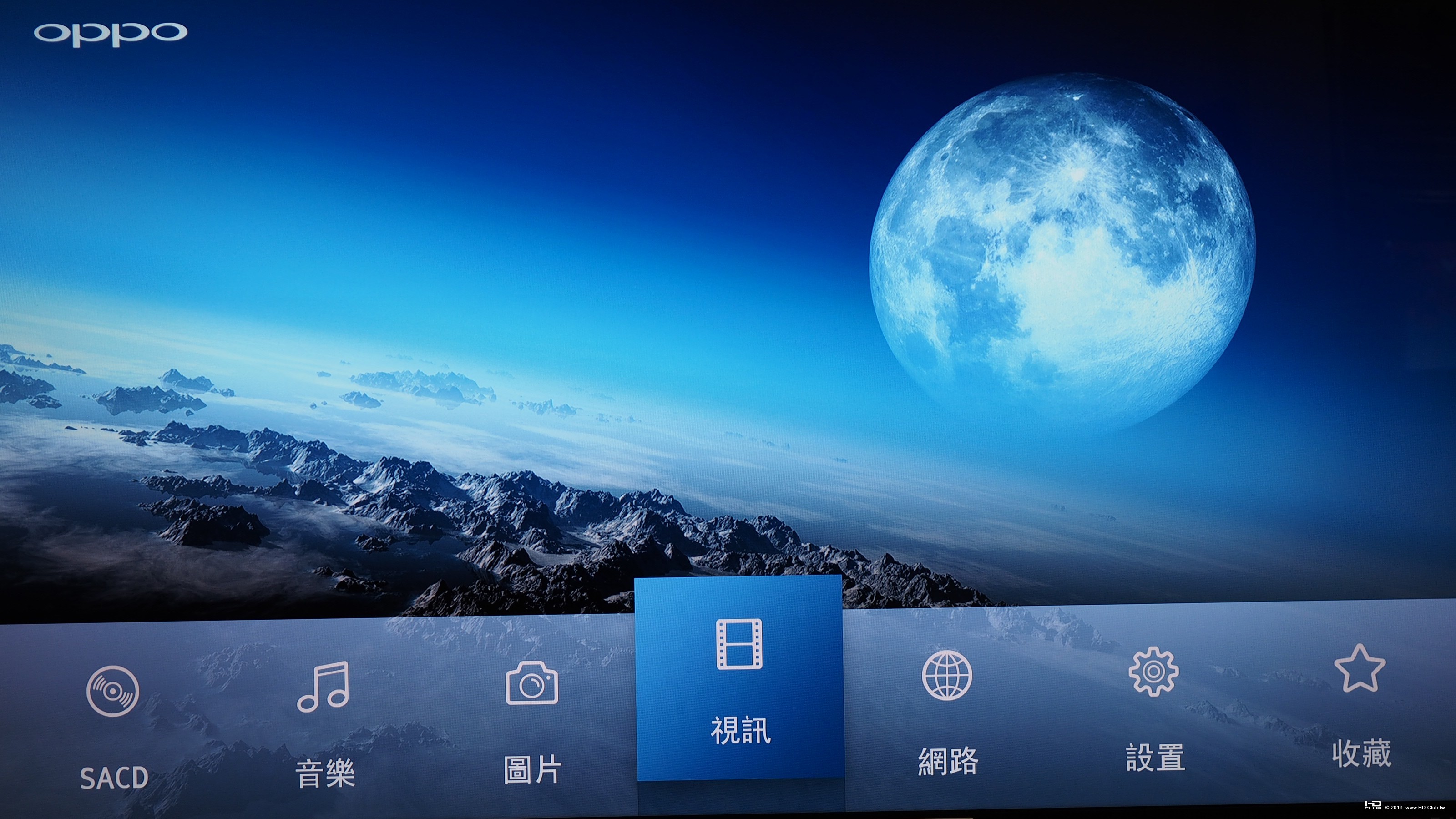

連續七張不同桌面代表不同使用情境及功能

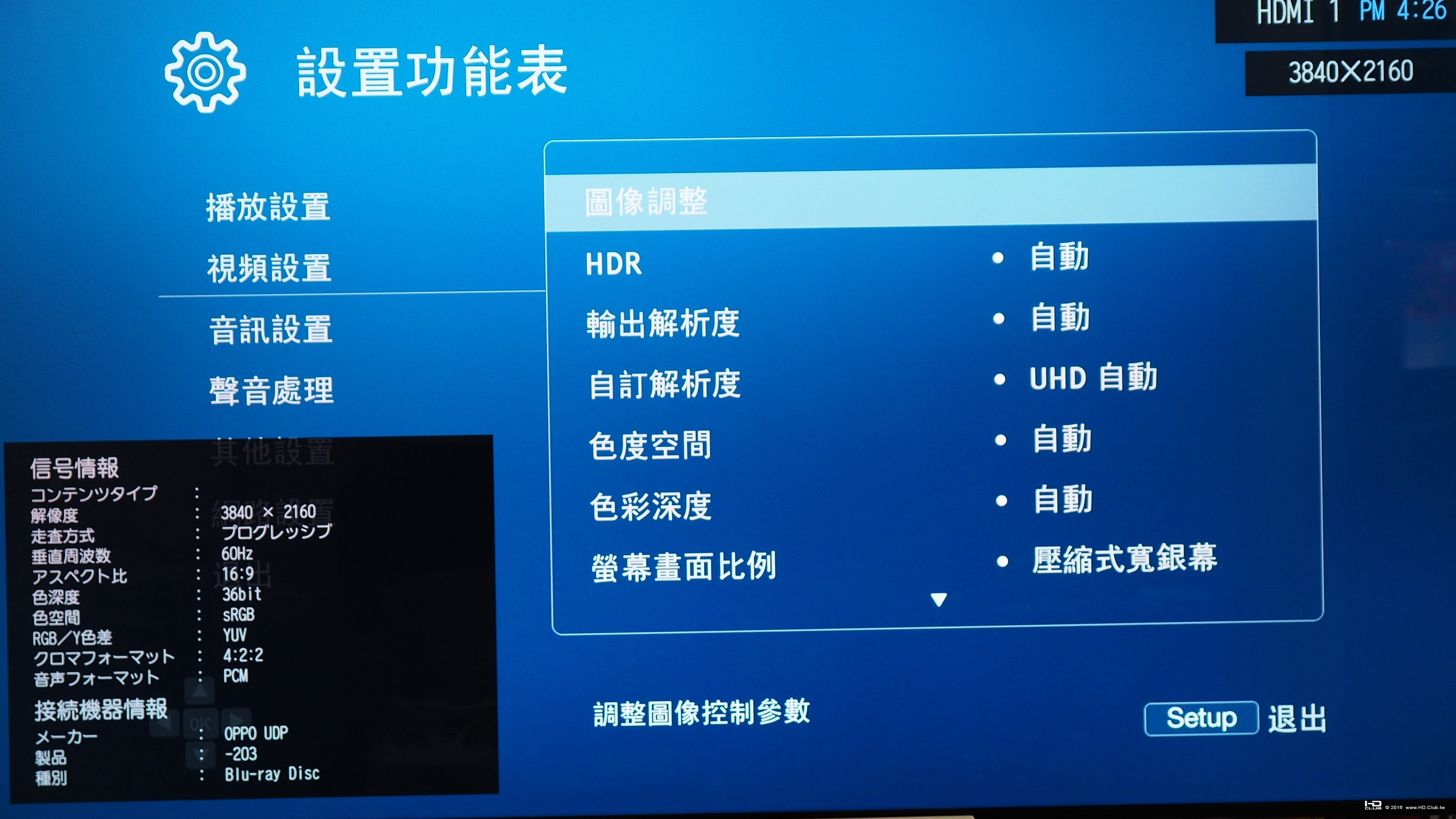

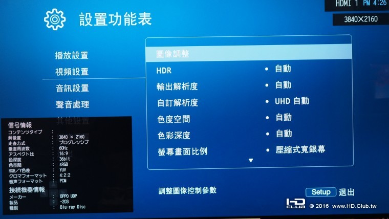

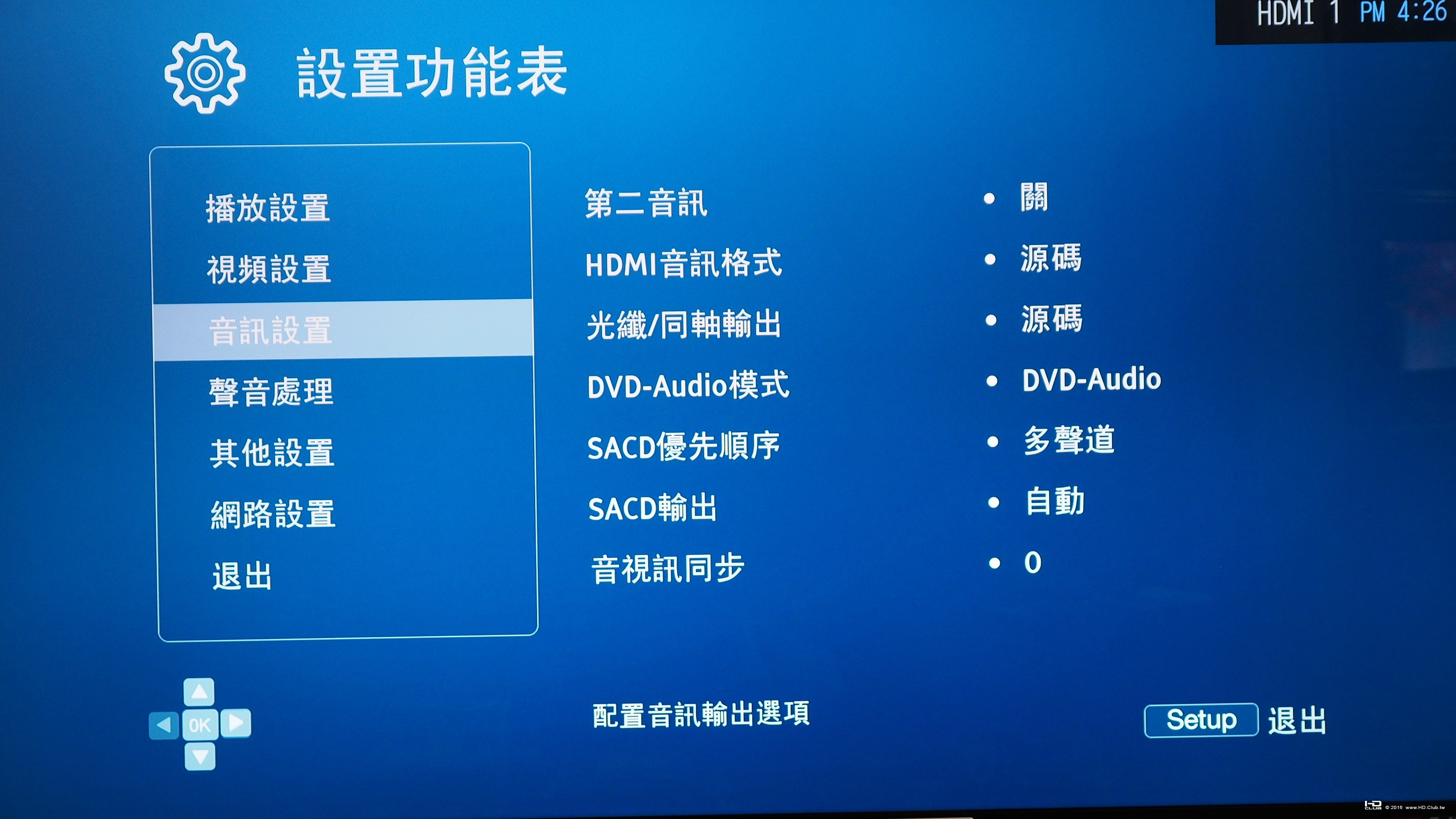

顯示部分相關設定都交給 UDP-203 自動選擇, 介面輸出到電視是被處理成 4K 60Hz, YCbCr 4:2:2 12bit

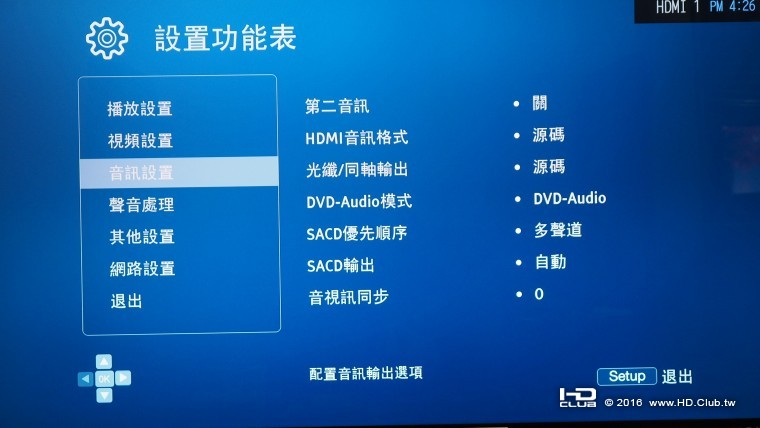

聲音部分設定 HDMI 源碼直輸

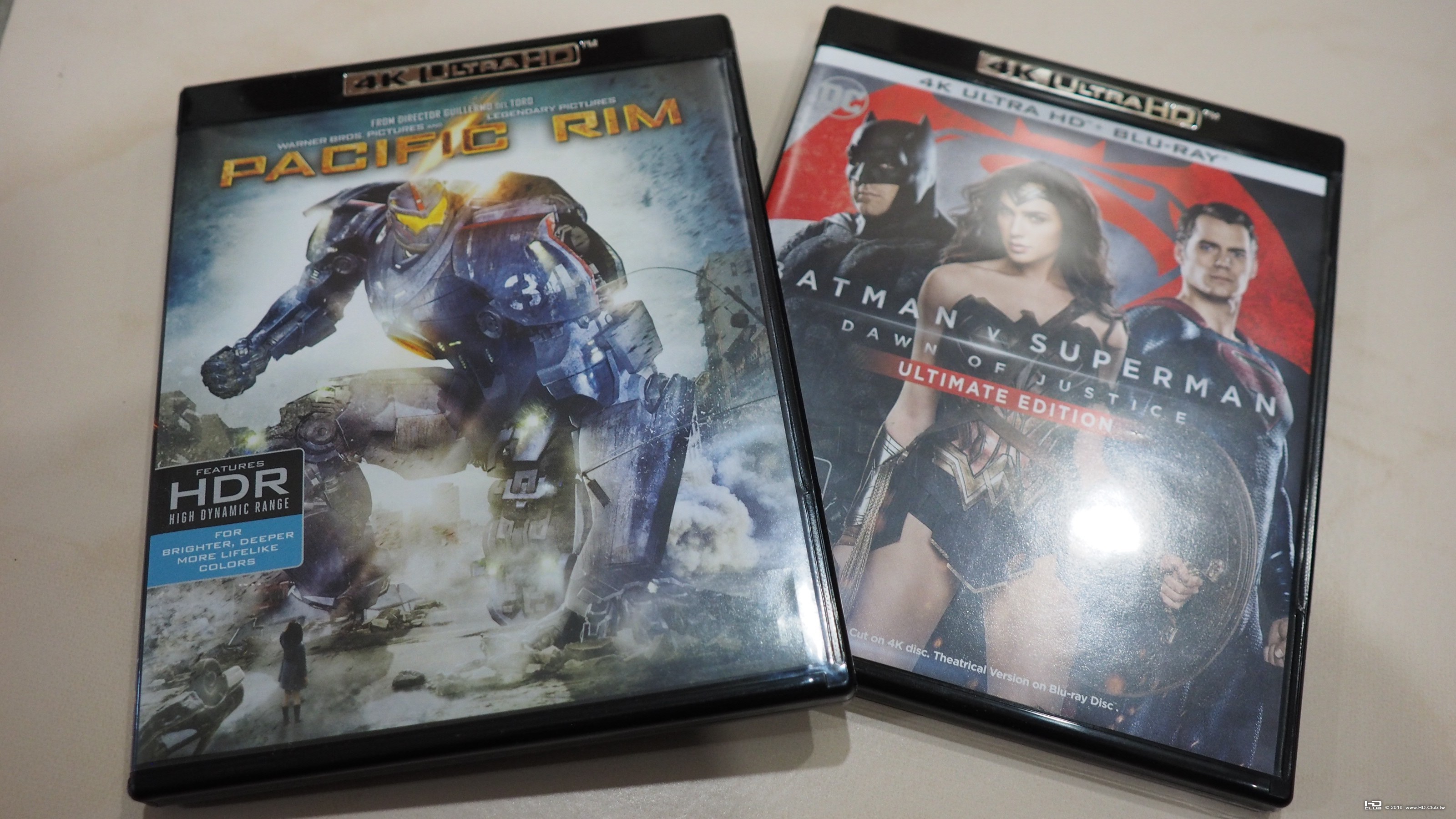

收到遠東環球通知後才急急忙忙的從電腦家24小時購物收了這兩片來試試 4K HDR 的威力. 不要問小弟為啥要挑這兩片, 巨大機器人對怪獸, 超能力英雄系列, 應該沒什麼好說的吧...

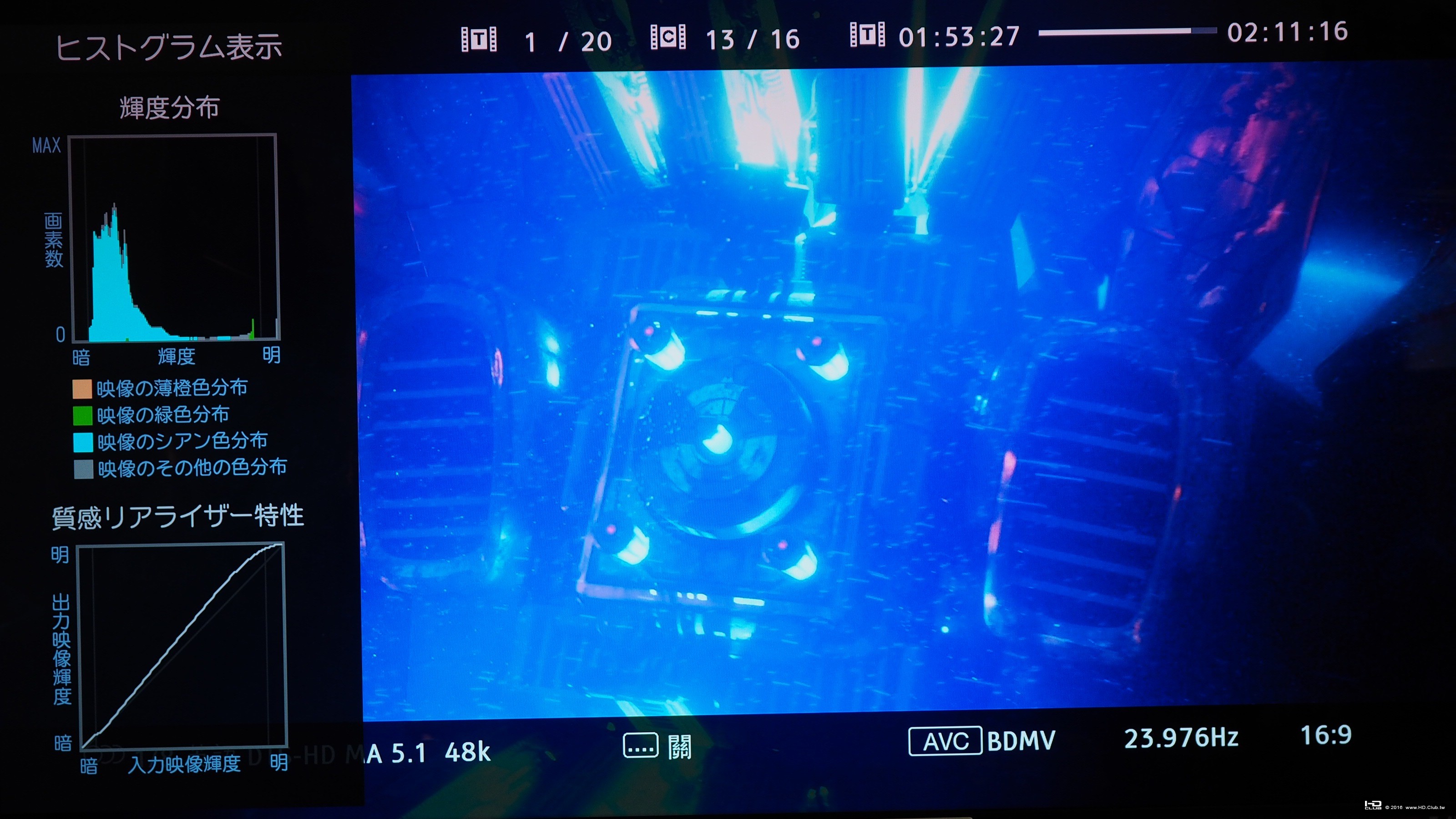

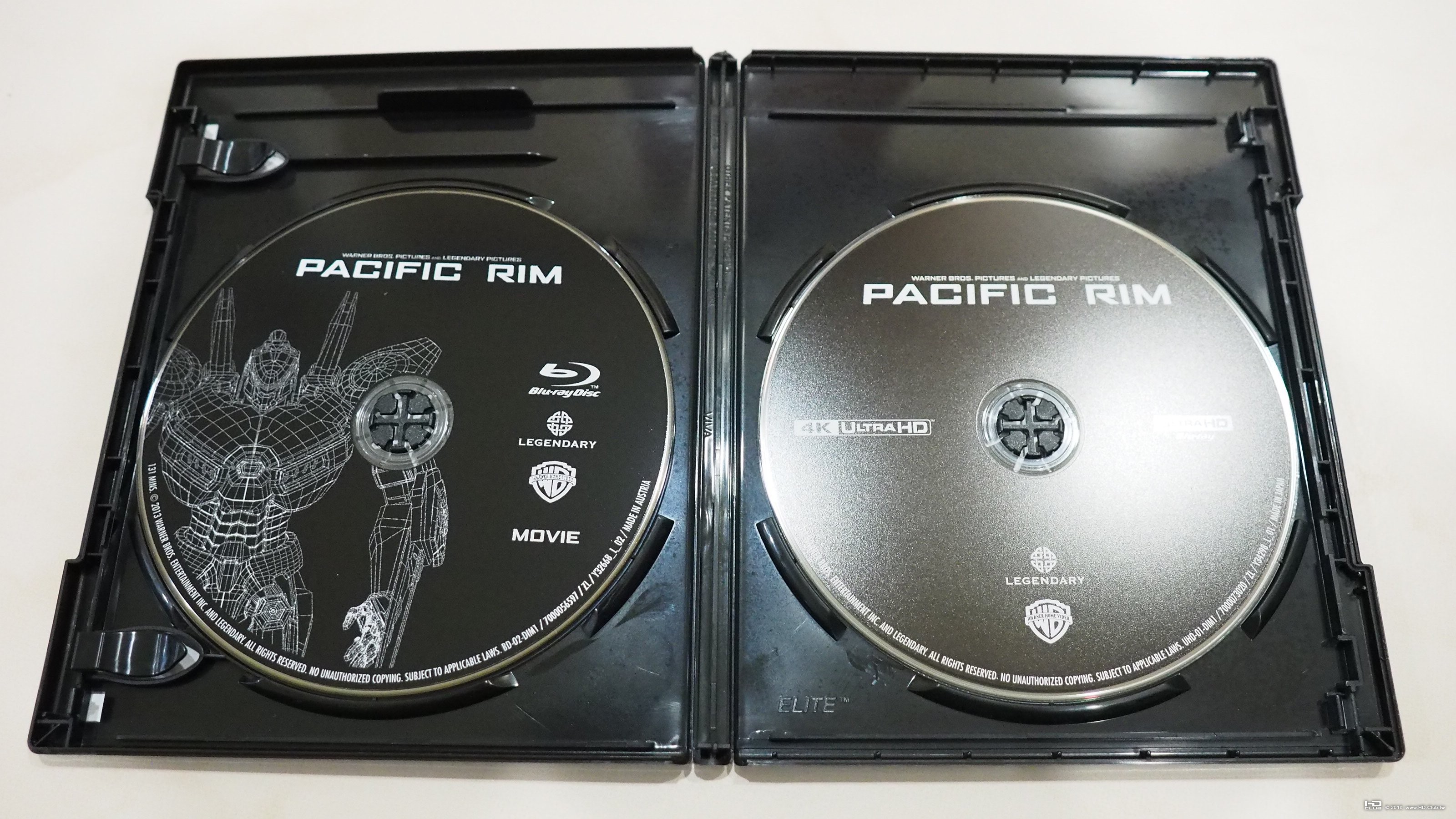

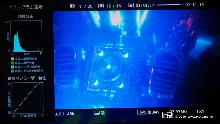

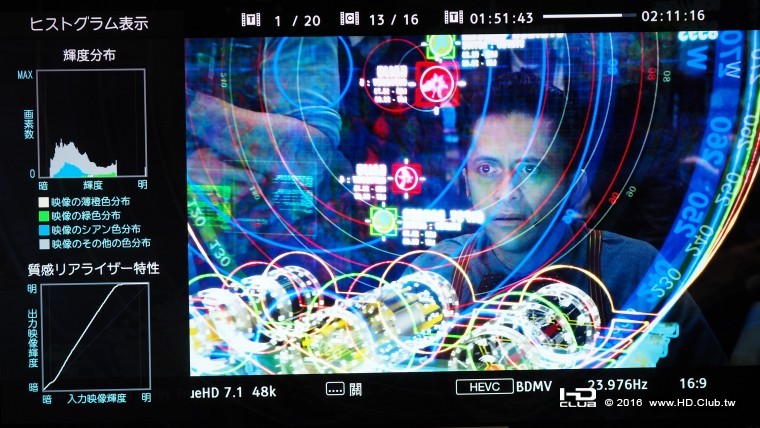

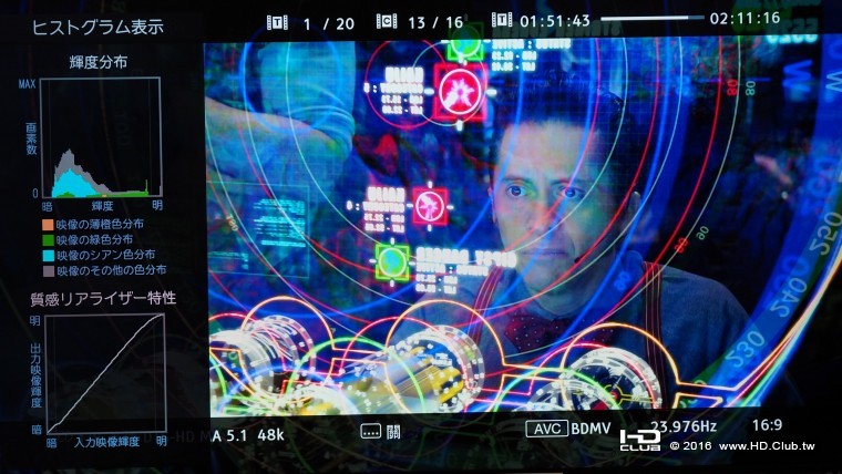

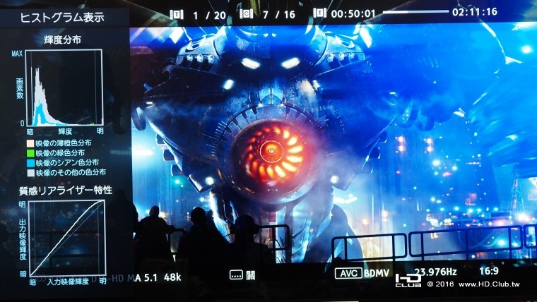

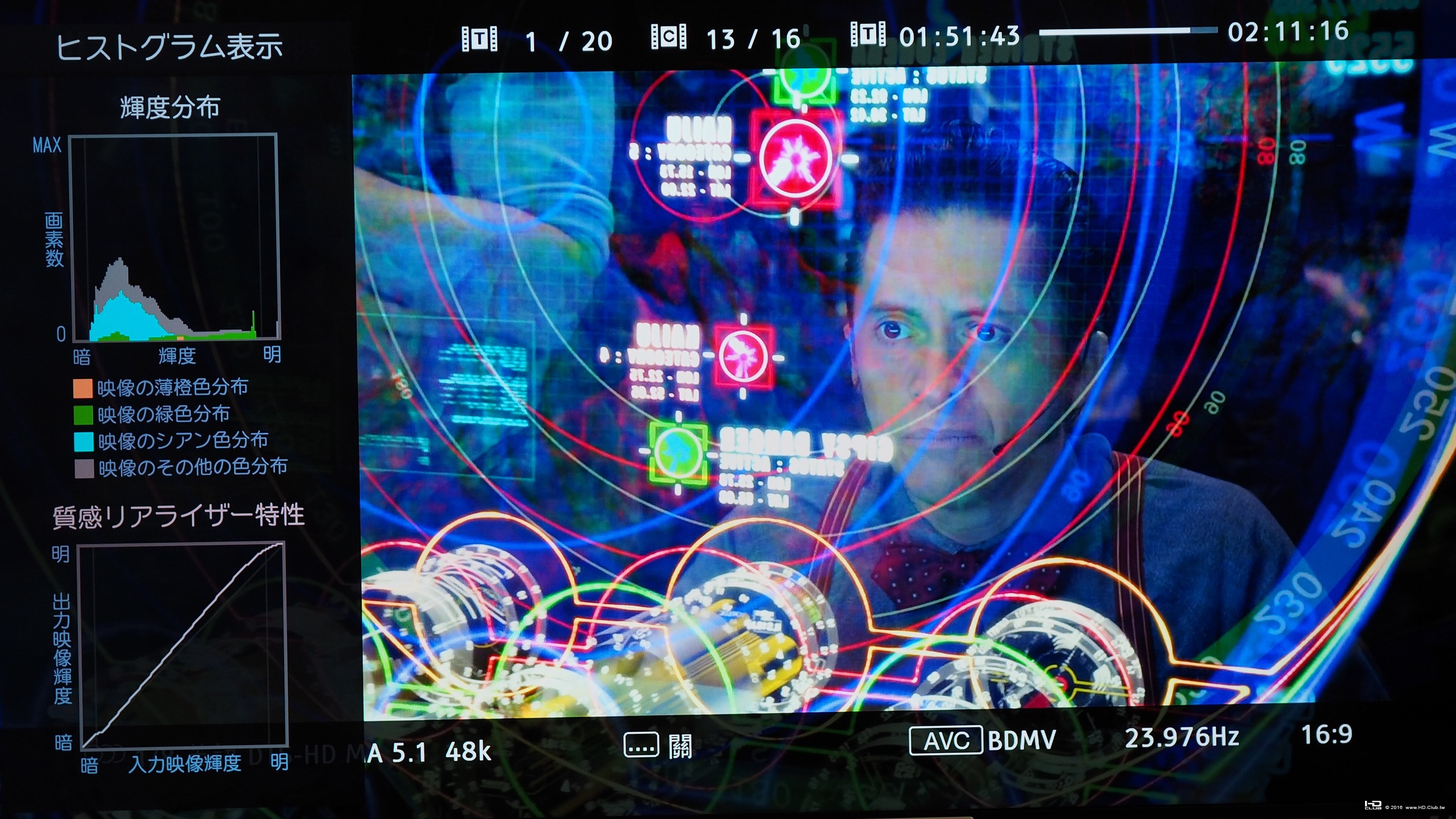

首先先來試試環太平洋. 為了保留藍光相容性的關係, 隨片都會另附一片 BD, 剛好拿來做播放交叉比對用

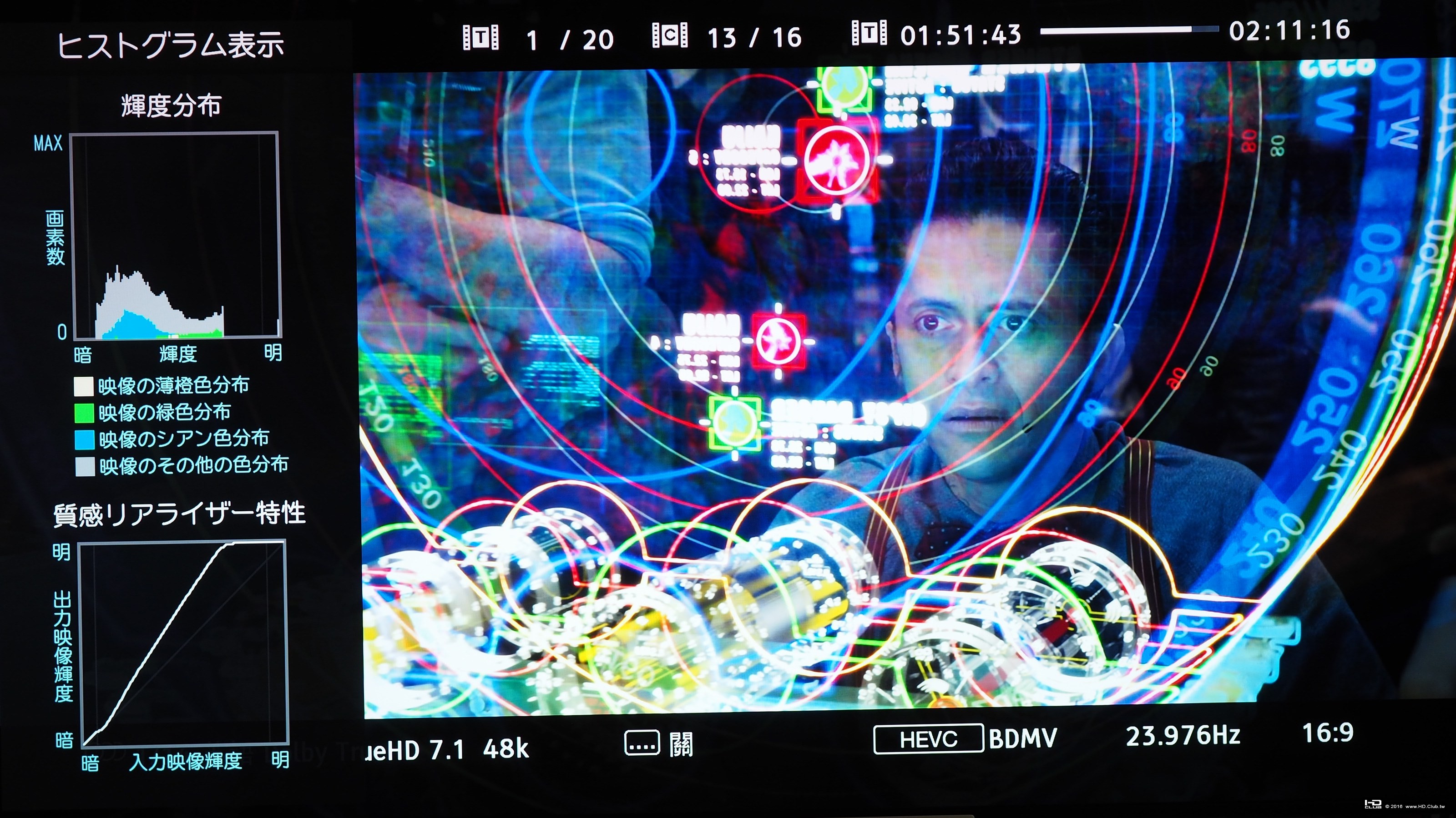

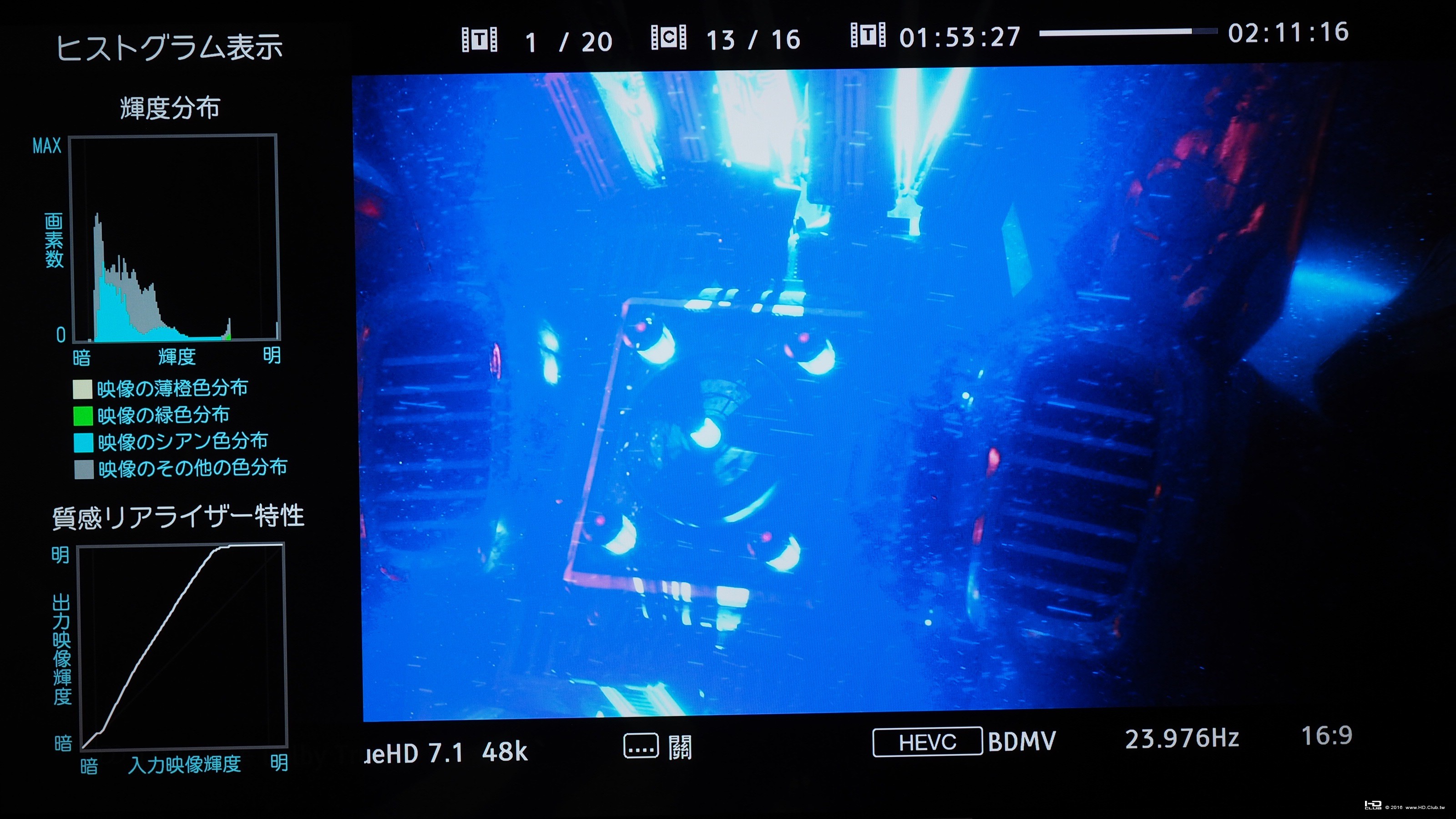

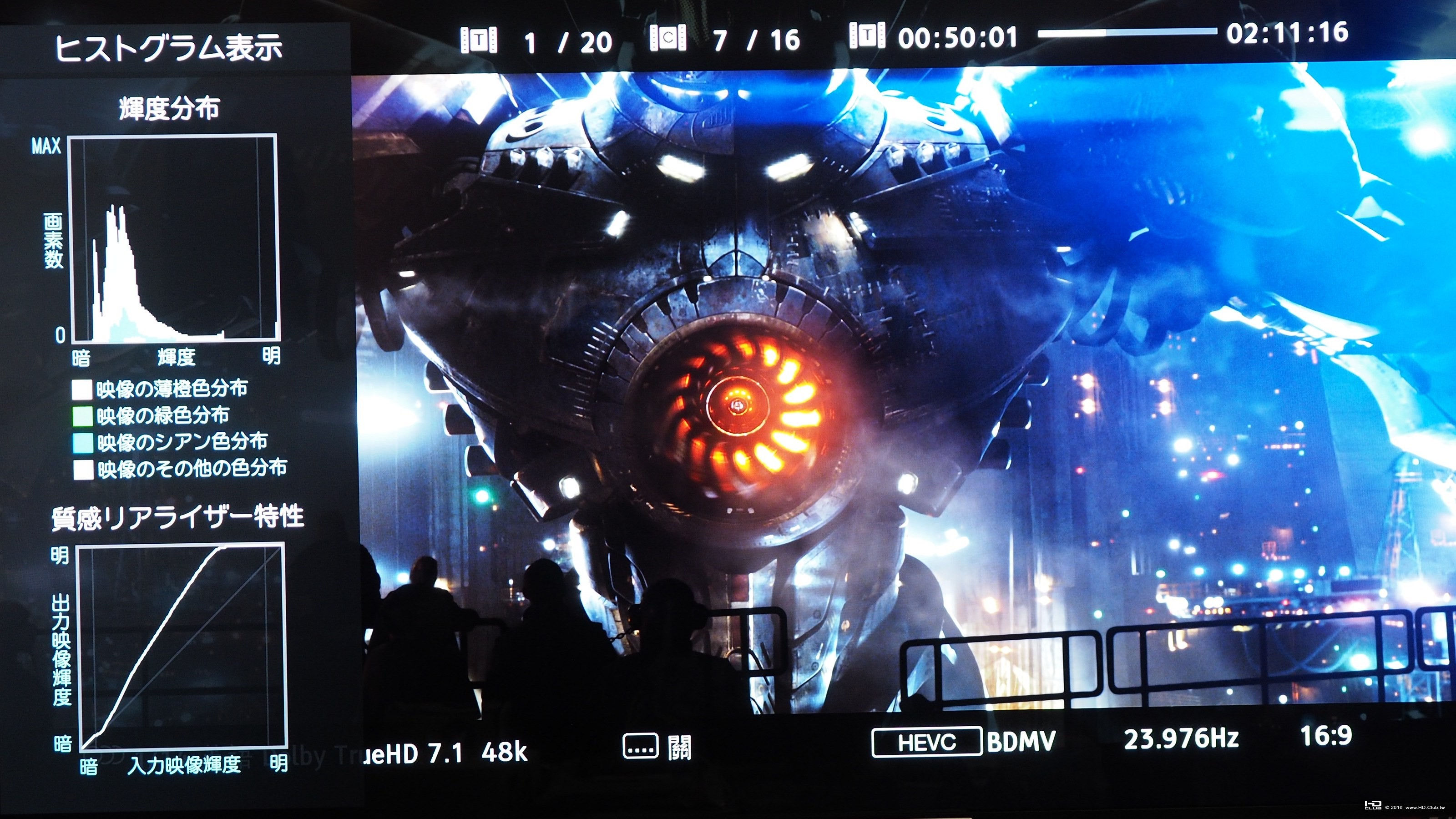

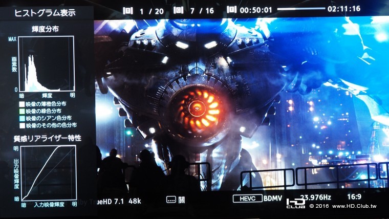

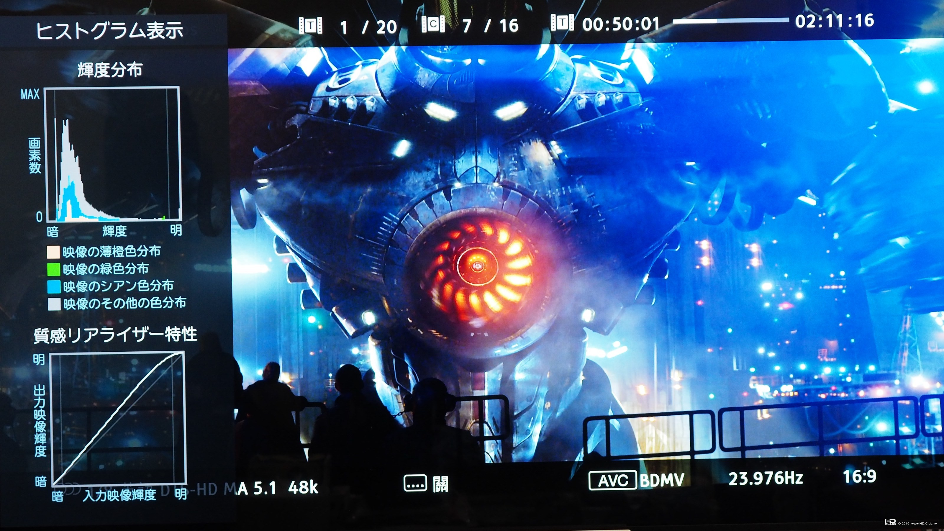

接下來三組圖都是上方 BD, 下方 UltraHD BD 作對照. 因為用相機不容易表現出 HDR 強烈的畫面表現, 所以這次就把 Z20X 電視內附的直方圖跟輝度出力圖叫出來一起看.
從第一組圖來看, 其實一般 BD 的表現就已經相當不錯了, 但是到了 UltraHD BD 這邊來, 4K 帶來的是更加細緻的紋理表現, HDR 帶來的是更加強烈的對比反差, 儀錶板就像真的浮現在面前一樣, 從輝度出力圖來看可以看到亮部的輸出幾乎都被逼到高原極限去了, 好怕電視撐不住啊, 哈...
第二組是吉普賽危機啟動, 跟 BD 比起來 UltraHD BD 的吉普賽危機的爐心好像是多了四五倍的輸出在燒一樣的亮著.

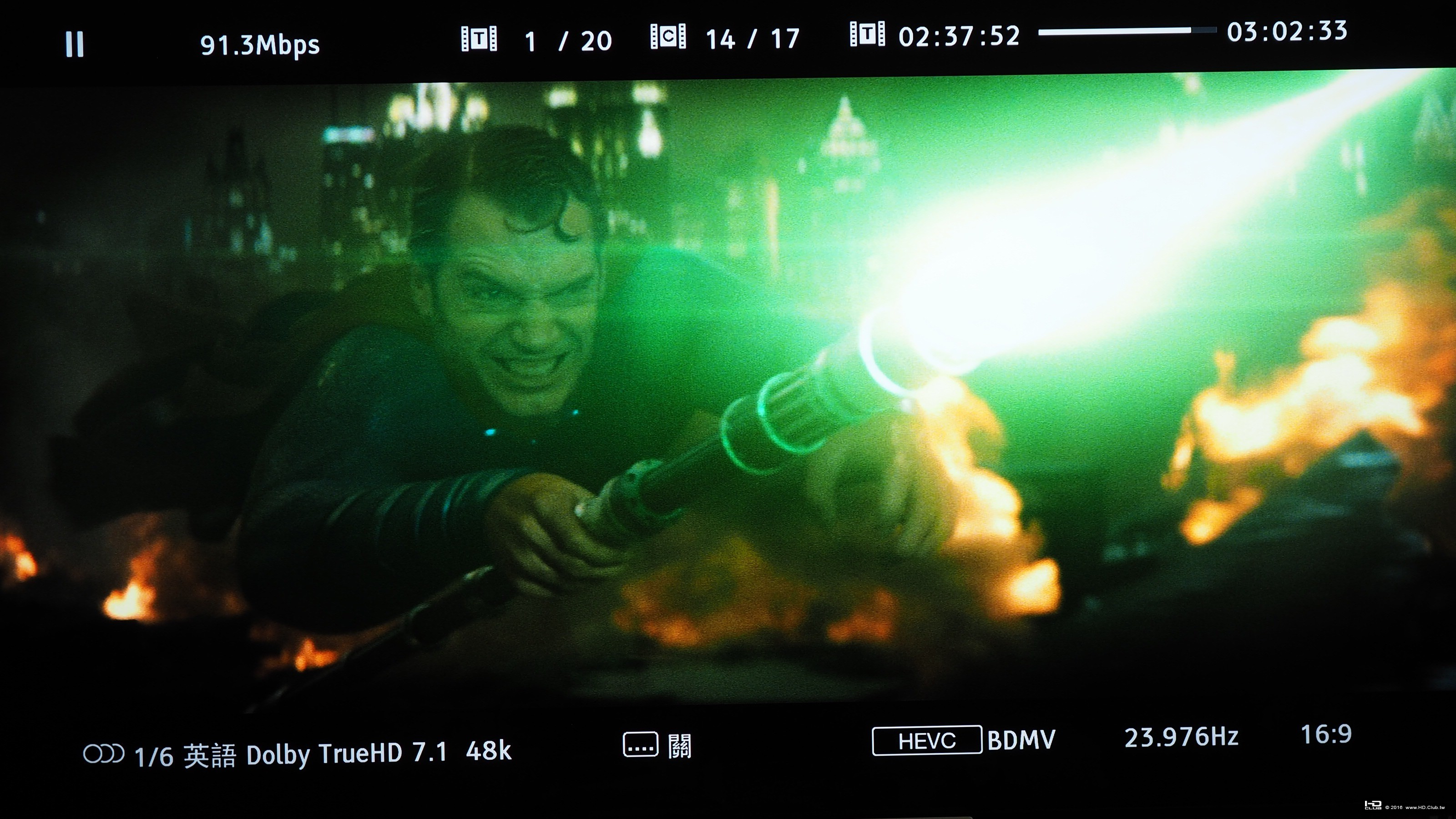

第三組是最後衝鋒號啟動自爆裝置的過程, HDR 除了讓光影效果更加強烈外, 也讓相機的測光失準不少.

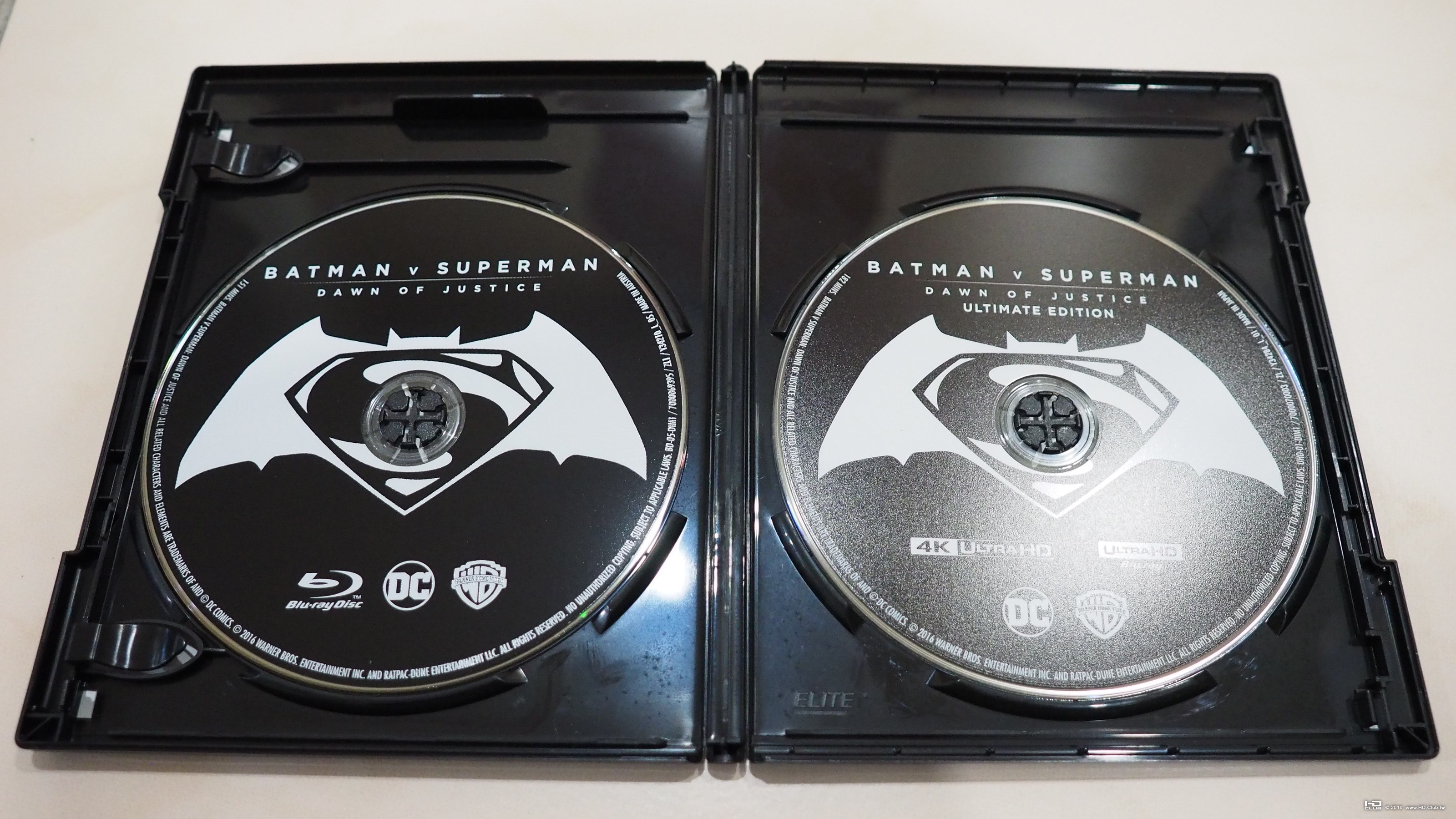

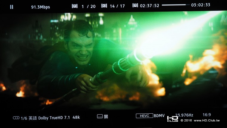

接著是正義曙光加長版, 不過由於隨附的 BD 是一般戲院版, 所以就沒做交叉比對了

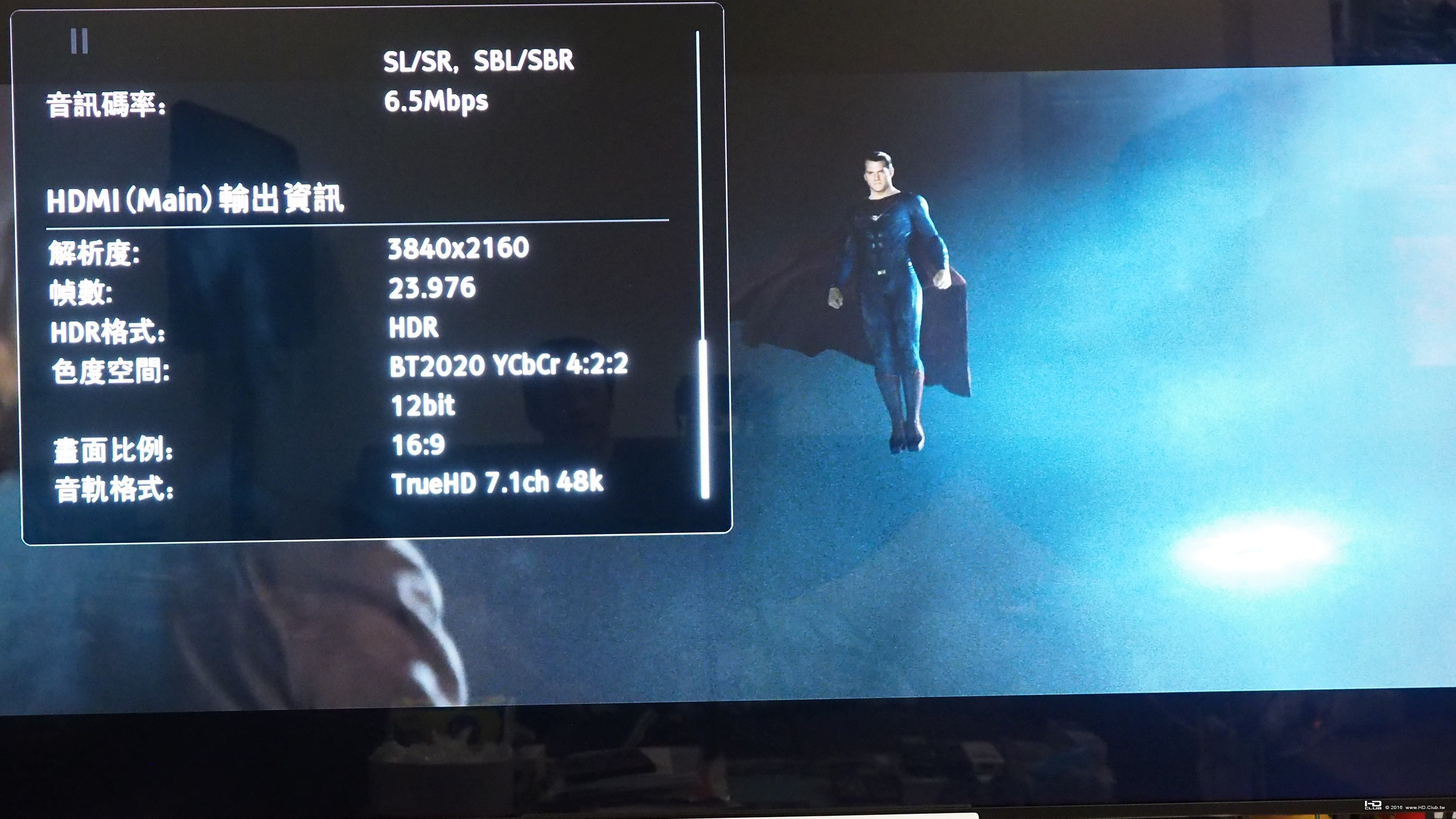

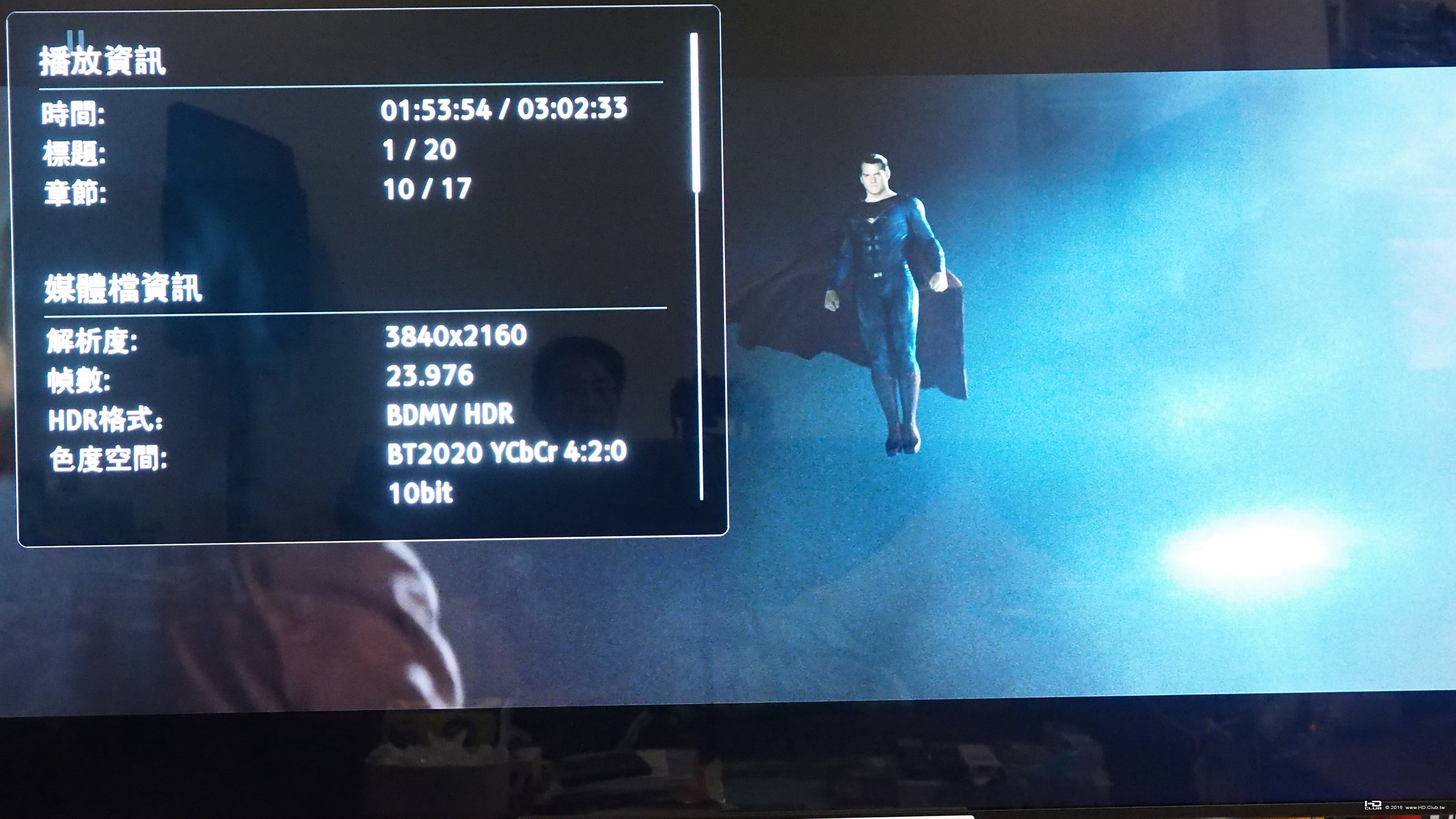

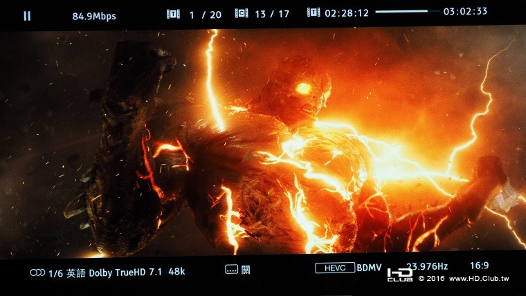

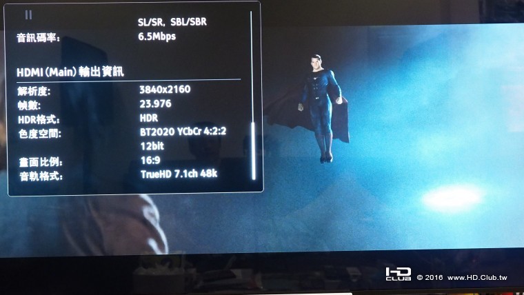

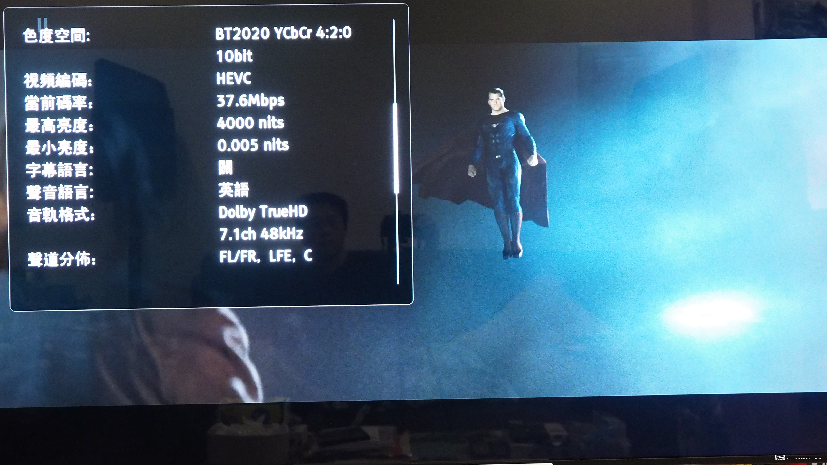

利用 UDP-203 遙控器上的 i 資訊按鈕, 一般短按會在畫面上下方顯示影片相關的影音資訊, 長按的話就會顯示完整的影片以及輸出資訊, 以正義曙光 UltraHD BD 為例, 該片規格為 4K, 24p, YCbCr 4:2:0 10bit, 不過經過 UDP-203 輸出後, 就被提升到 4K, 24p, YCbCr 4:2:2 12bit, 色度空間被提升了好幾階

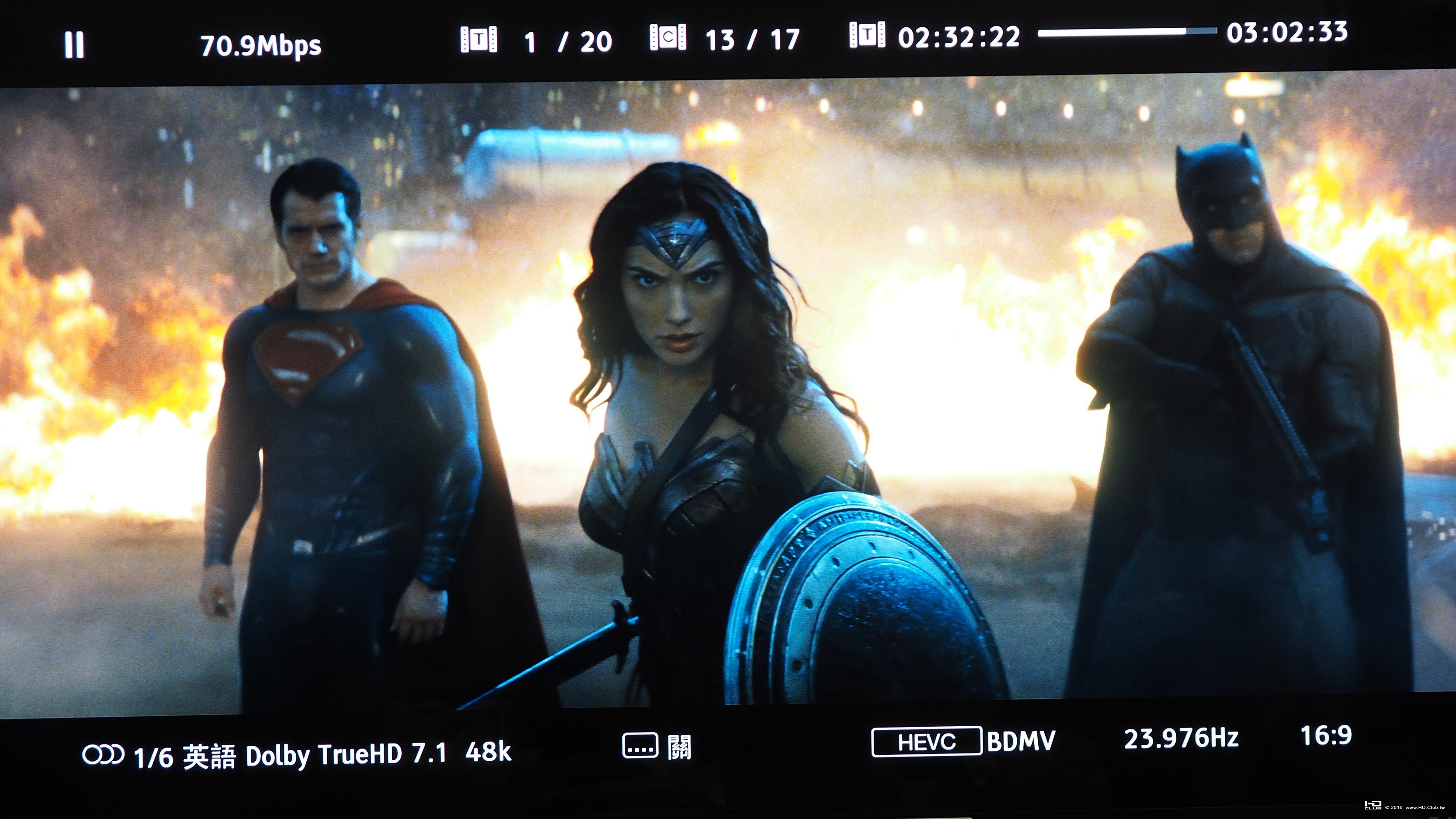

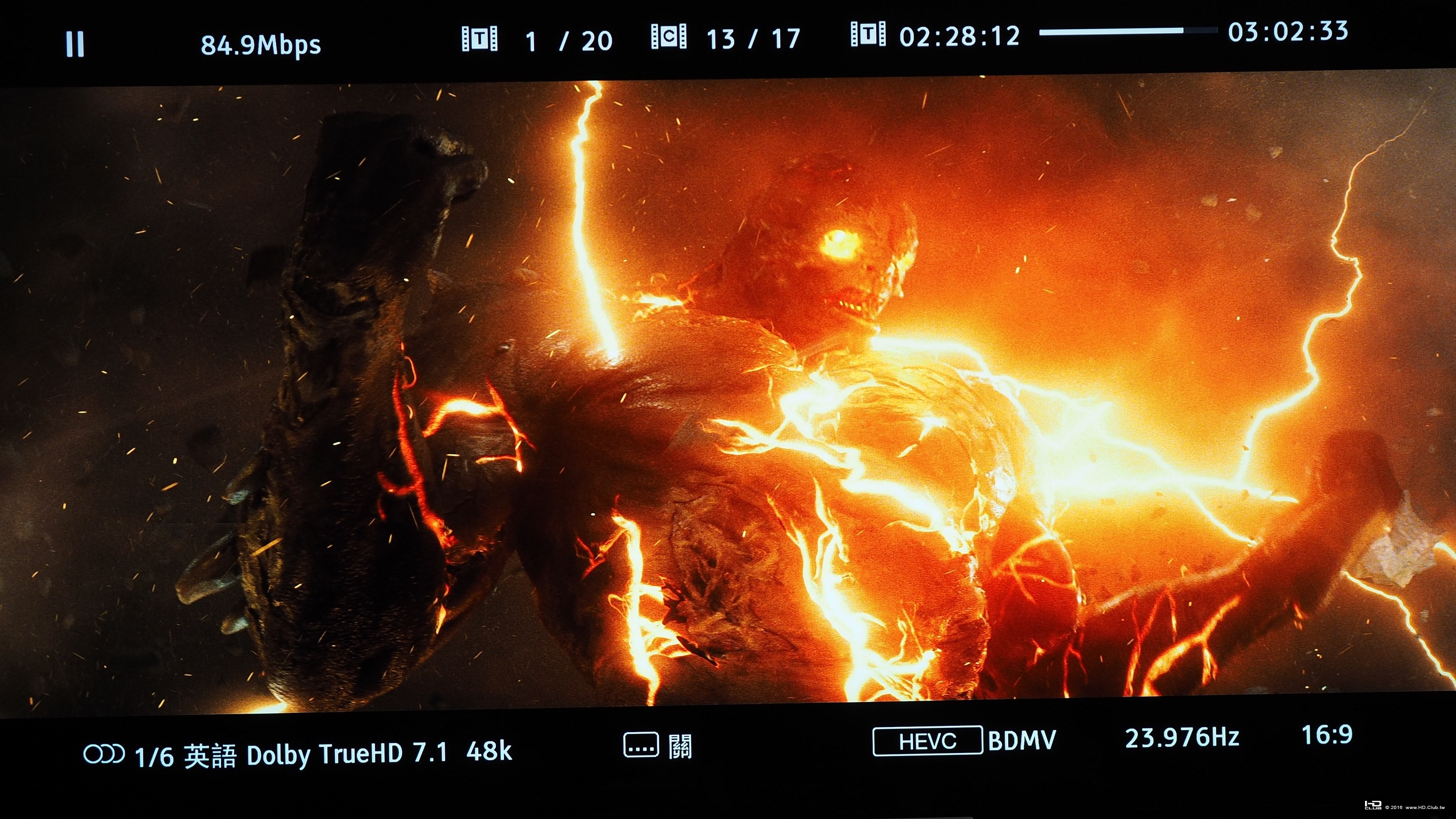

接著是幾張劇照展示

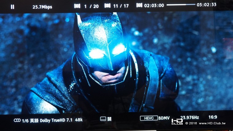

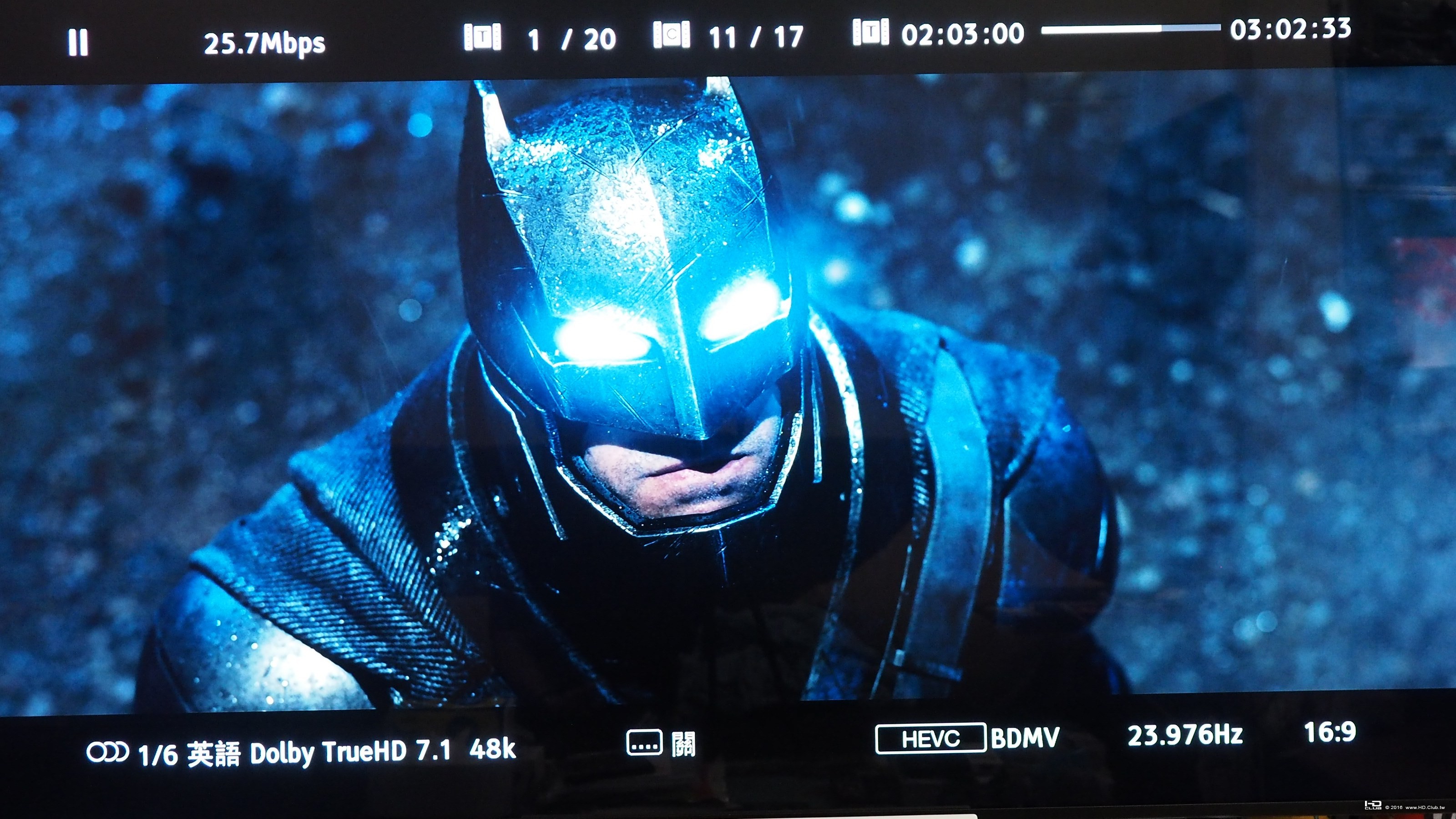

史上第一個開殺的蝙蝠俠, 4K HDR 讓這副戰甲更加真實呈現
越打越強大的末日, 搭配 HDR 能量吸收跟爆發的光影表現可圈可點
DC 三本柱, 就等明年的神力女超人了
為了蓮恩, 呃...是為了全人類犧牲的超人, 就看正義聯盟怎麼帶他回來囉

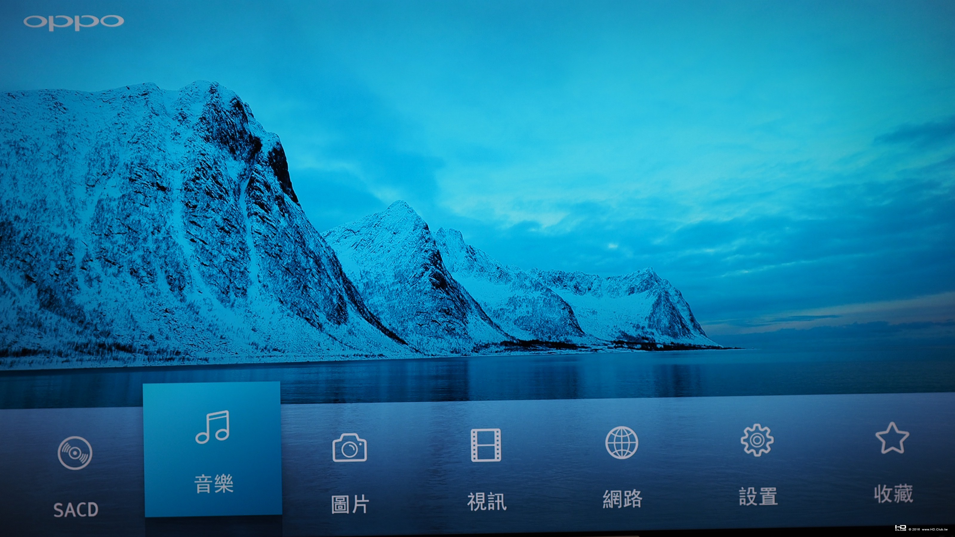

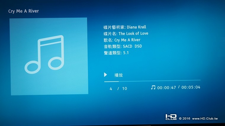

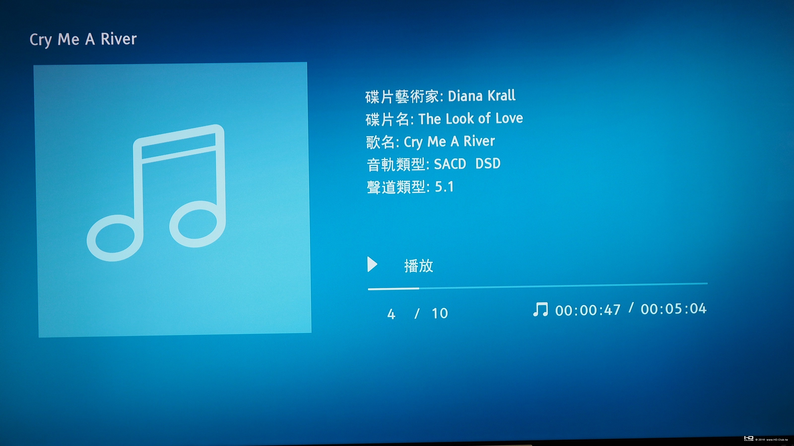

自從初代 PS3 大肥壽終正寢後, 塵封已久的 SACD 終於有再見天日的一天, UDP-203 播放可以正確無誤的將 5.1 聲道 DSD 丟給擴大機處理播放. 另外一個貼心小功能, 遙控器上的 Pure Audio 功能可以將畫面輸出關掉, 讓人可以更沉浸在音樂的氛圍當中.

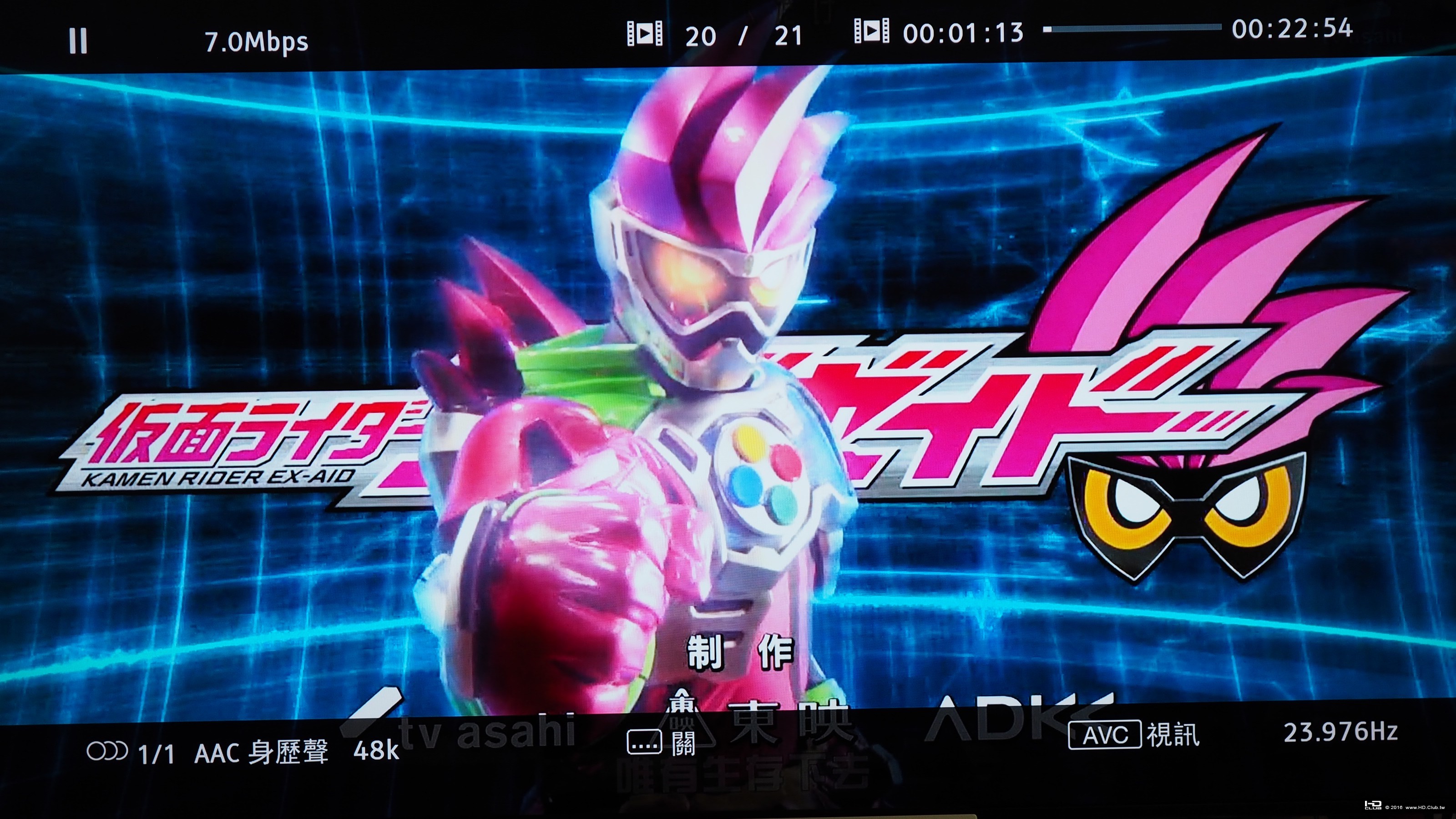

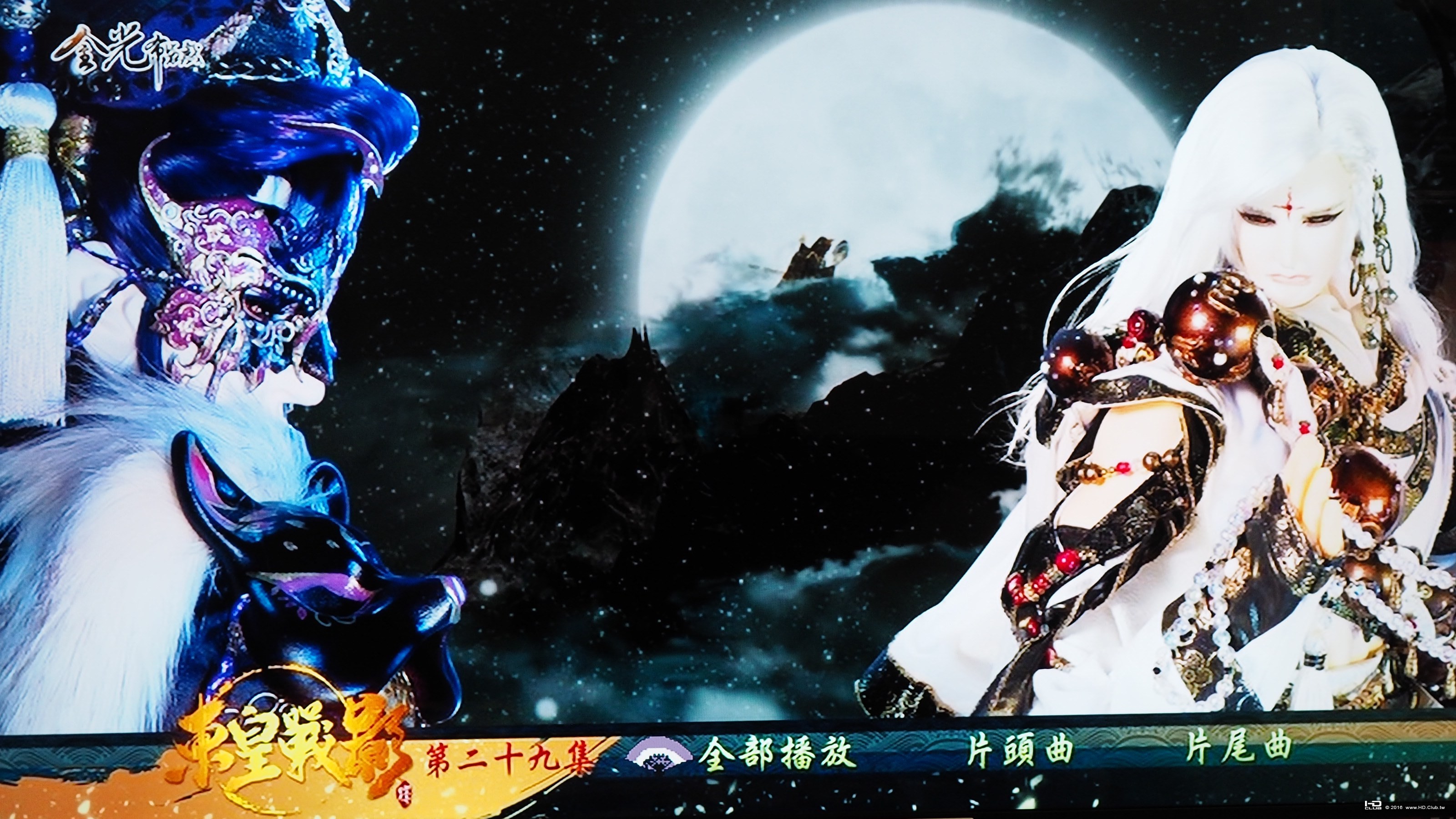

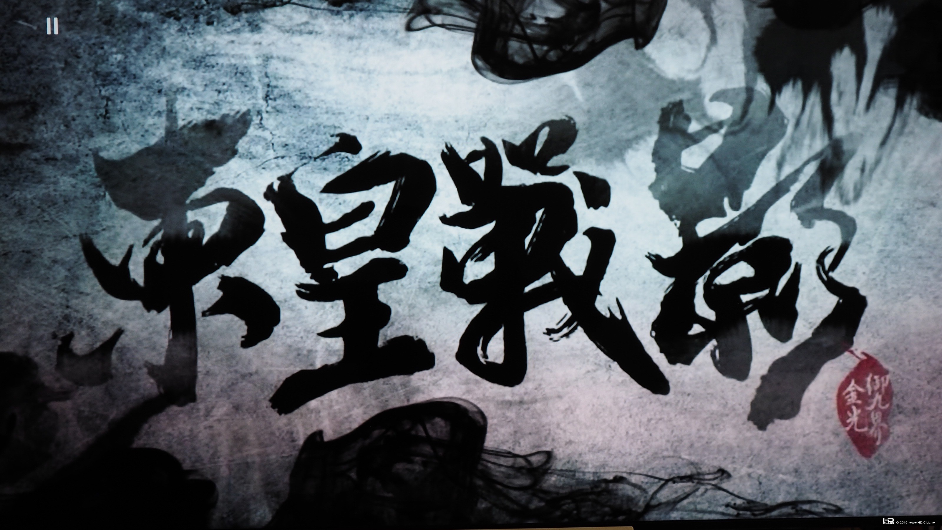

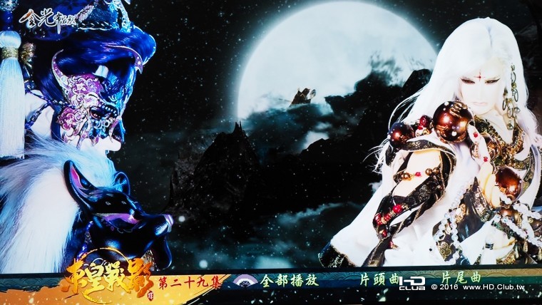

為了支持國粹, 每周固定購買的金光布袋戲還是在用 DVD 載具, UDP-203 播放, 在處理 SD 訊號升頻效果不俗.

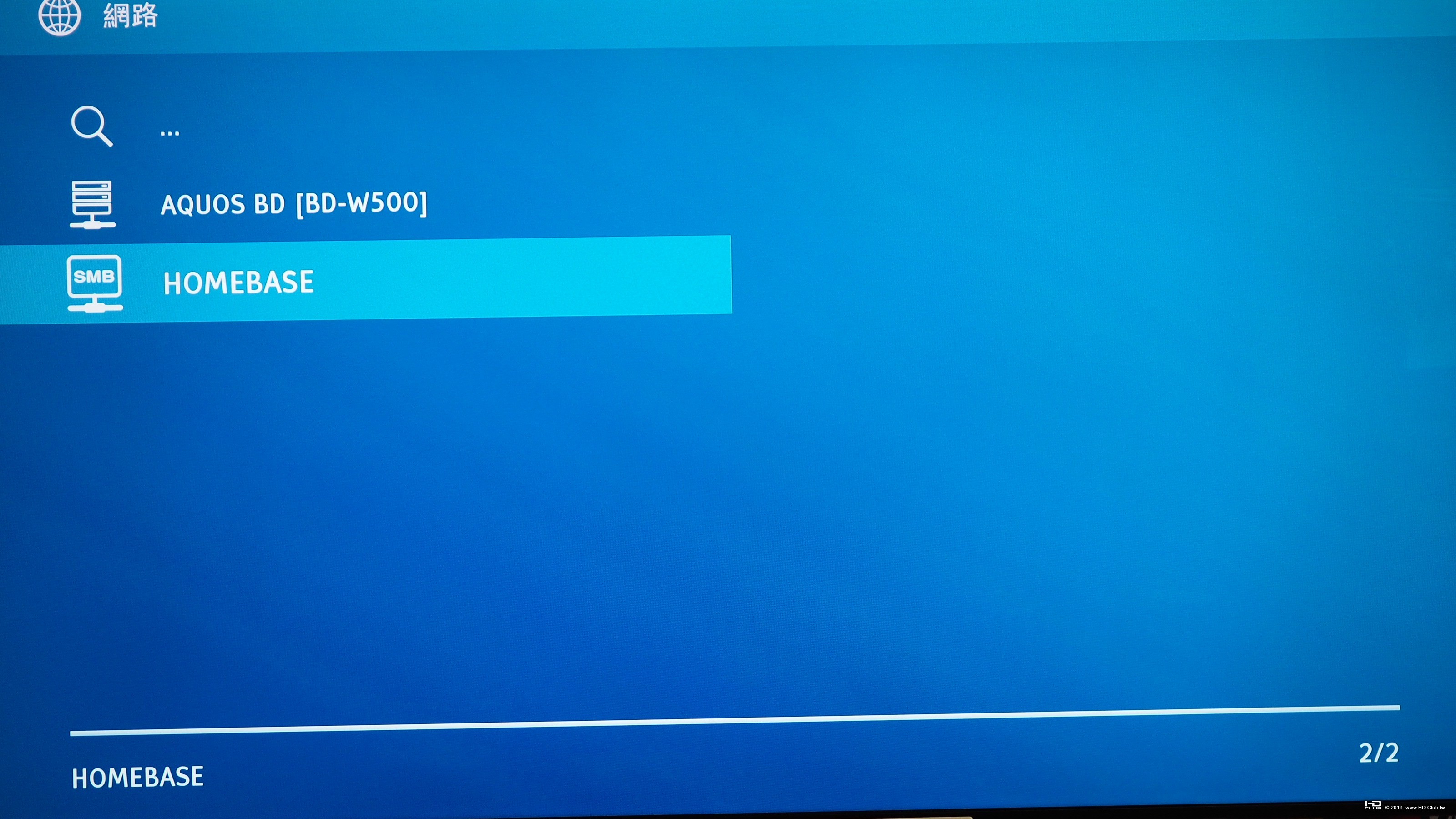

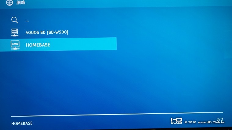

除了一般播放機功能外, UDP-203 還具備完善的網路撥放功能.

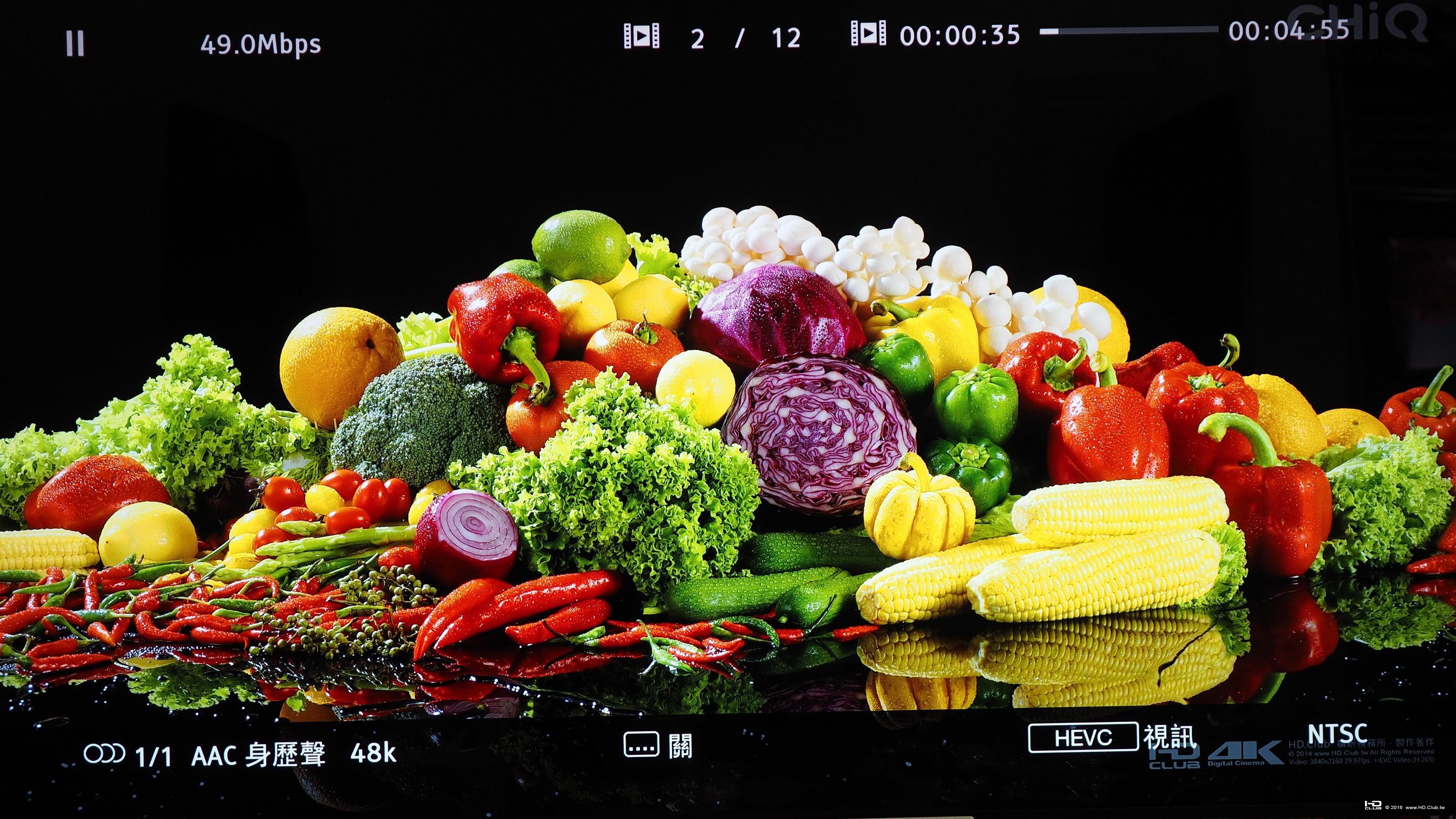

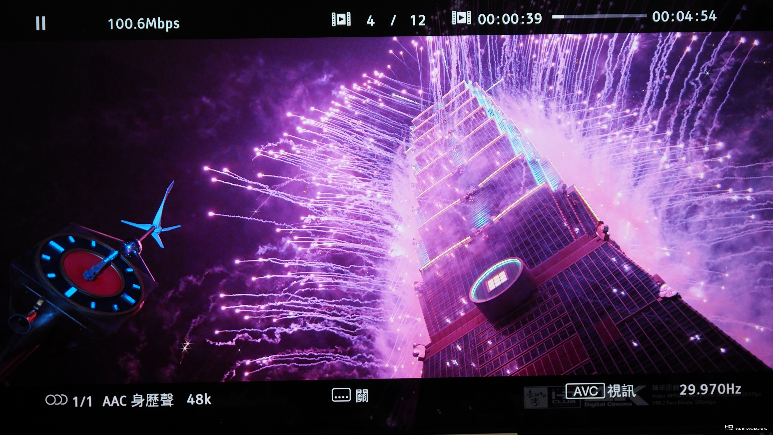

接著挑了幾個片段來試試 UDP-203 處理晶片的能力
精研的測試片段順暢播放無誤

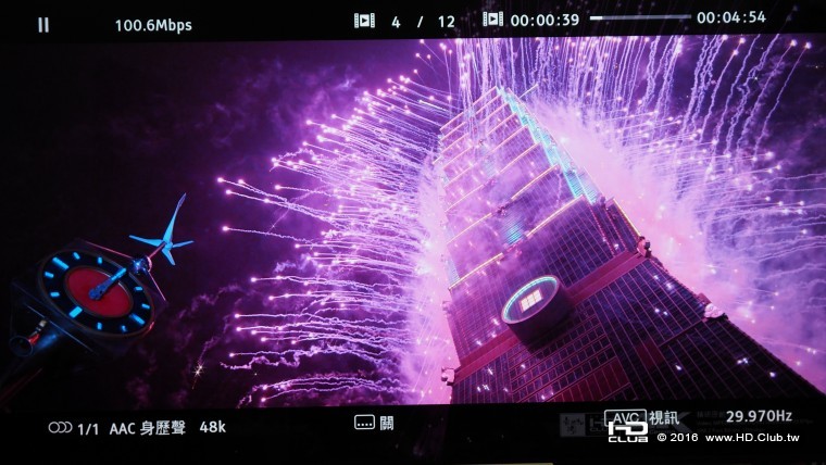

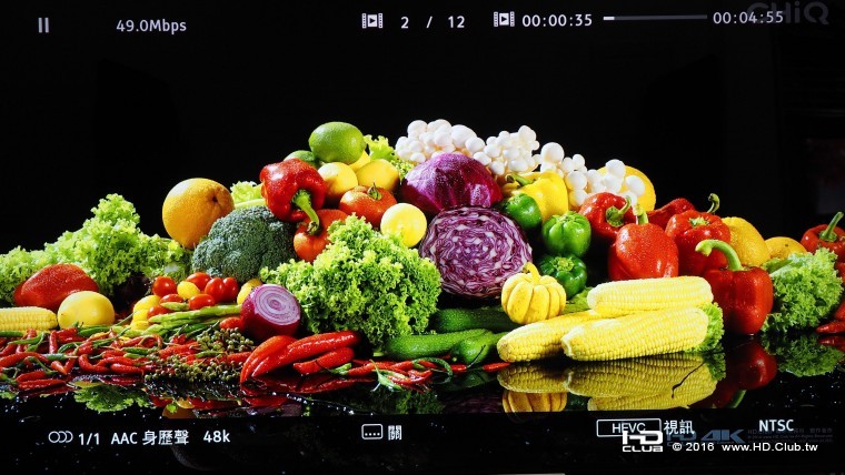

一百MB的高流量也奈何不了訂製的台灣之光聯發科高效能核心晶片

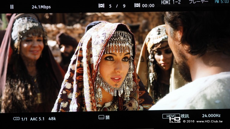

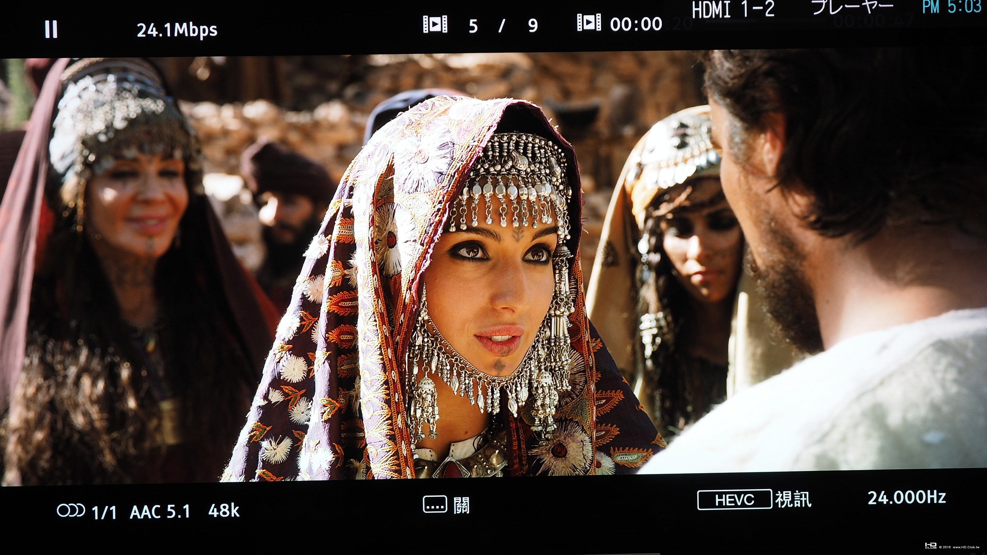

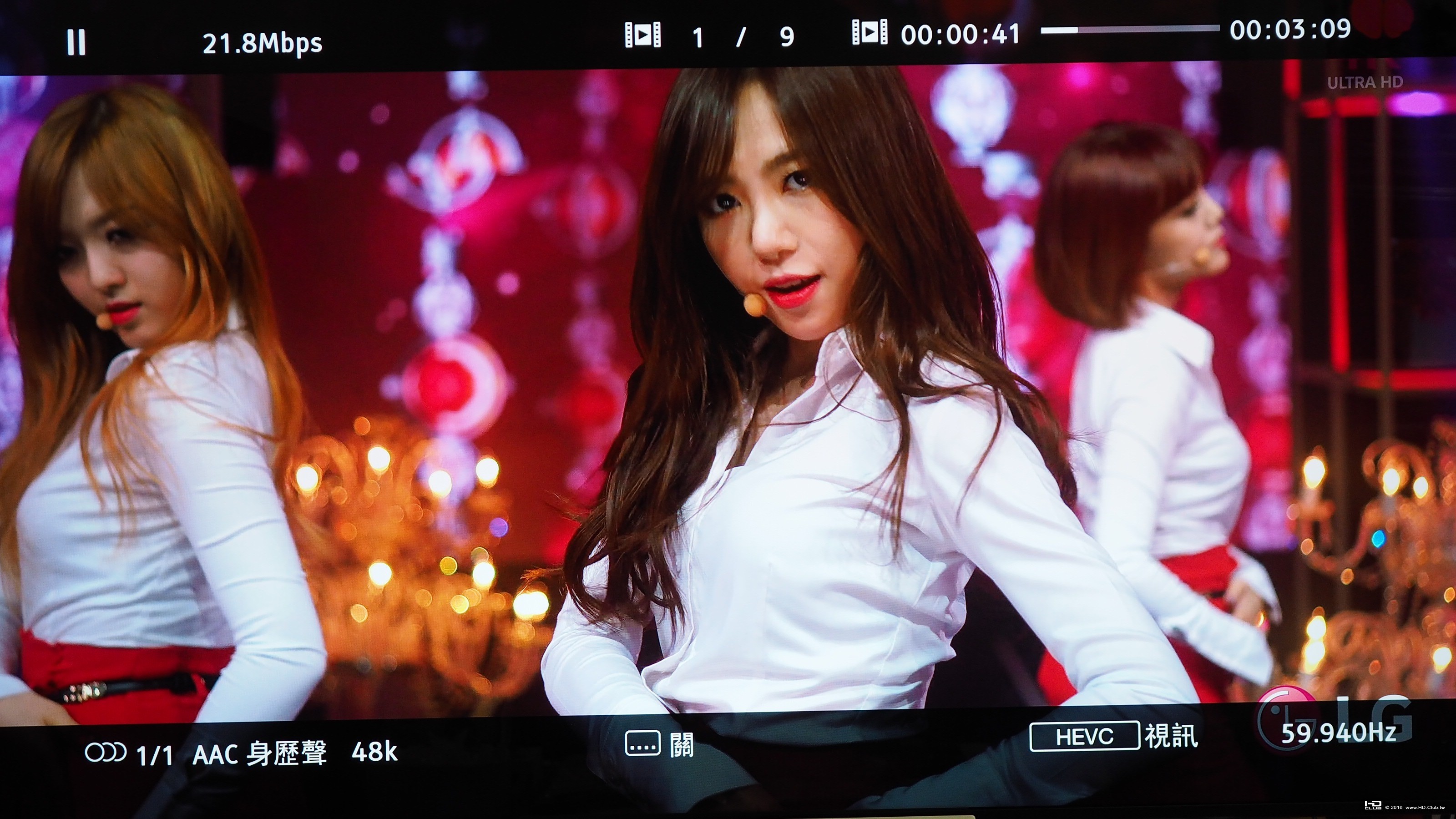

HDR 測試片段播放無誤
AOA 的迷你裙一樣亮麗可人

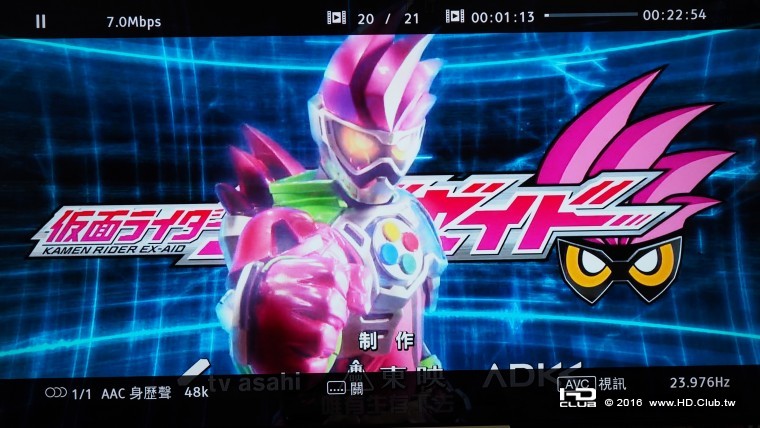

就連網路上奇怪的 AVC Hi10p 編碼都能順暢解碼播放, 這在之前 Q10 Pro 可是跑的喘吁吁的, 在 UDP-203 就像喝水一樣簡單.

發表於 2016-12-29 10:41:13 | 顯示全部樓層
【該片規格為 4K, 24p, YCbCr 4:2:0 10bit, 不過經過 UDP-203 輸出後, 就被提升到 4K, 24p, YCbCr 4:2:2 12bit, 色度空間被提升了好幾階】
請問調整到10bit/4:2:0 vs 12Bit/4:2:2,畫質在您那邊看起來有落差嗎?
發表於 2016-12-29 11:51:32 | 顯示全部樓層
本文章最後由 t0884401 於 2016-12-29 12:05 編輯

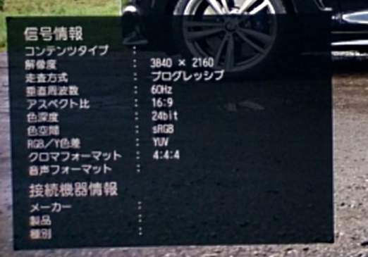

【UHD規格為 4K, 24p, YCbCr 4:2:0 10bit, 不過經過 UDP-203 輸出後, 就被提升到 4K, 24p, YCbCr 4:2:2 12bit】
Toshiba 的 65Z20X顯示訊息真完整.

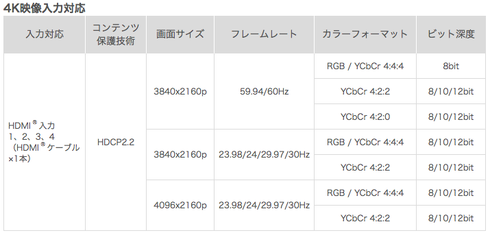

看到電視可接受4K60P 4:2:2 12bit了,4K24P應可到4:4:4 12bit 而 4K60P應可到4:4:4 8bit
 樓主| 發表於 2016-12-29 17:54:30 | 顯示全部樓層
double-vovo 發表於 2016-12-29 10:41
【該片規格為 4K, 24p, YCbCr 4:2:0 10bit, 不過經過 UDP-203 輸出後, 就被提升到 4K, 24p, YCbCr 4:2:2 12 ...
沒特別降回原始規格輸出去比較看過, 設定自動提升輸出就一路試用到現在, 有機會再試試看.
 樓主| 發表於 2016-12-29 17:59:41 | 顯示全部樓層
t0884401 發表於 2016-12-29 11:51
【UHD規格為 4K, 24p, YCbCr 4:2:0 10bit, 不過經過 UDP-203 輸出後, 就被提升到 4K, 24p, YCbCr 4:2:2 12b ...
HDCP2.2 4k, 24p, 其實最高可以上到 YCbCr 4:4:4 12bit, 大概是遷就 60p 色深 12bit 最高只到 4:2:2, 所以 203 自動輸出預設只提升到 4:2:2 12bit 吧.
發表於 2016-12-29 18:21:42 | 顯示全部樓層
Shiryu 發表於 2016-12-29 17:59
HDCP2.2 4k, 24p, 其實最高可以上到 YCbCr 4:4:4 12bit, 大概是遷就 60p 色深 12bit 最高只到 4:2:2, 所 ...
我測試 UDP-203 時, 播放 UHD BD 會自動設定在 4K24p YCbCr 4:4:4 12bit  喔...
是 4K60p 才會跑到 YCbCr 4:2:2 10bit
另外, 影片編碼格式 (YUV 4:2:0) , 與 HDMI 輸出格式 (YCbCr 4:2:0) 並不是同樣的東西
請不要混為一談喔!
 樓主| 發表於 2016-12-29 20:01:14 | 顯示全部樓層
KOBSS 發表於 2016-12-29 18:21
是 4K60p 才會跑到 YCbCr ...
感謝KOBSS版主提醒, 查過電視, 跟擴大機應該都有支援 4K 24p YCbCr 4:4:4 12bit 的能力, 所以很有可能是 HDMI 線在作祟囉? 立馬來去團購區登記去...
另外提到 YUV 的部分, KOBSS版主要提醒的是, Toshiba 電視資訊那裏提示的是影像來源的顏色編碼格式是用 YUV 顯示, 但是小弟查過了一些網路資源, YUV 也可以對應到
Y : 輝度信号
U (B-Y) : 色差信号(Cb)
V (R-Y) : 色差信号(Cr)
單純的以為這樣的對應很直接, 所以背後還是不一樣的東西囉? 看來還得再去多K點資料才行. 感謝指點.
發表於 2016-12-29 20:31:12 | 顯示全部樓層
本文章最後由 t0884401 於 2016-12-30 03:25 編輯
Shiryu兄:
有時是AMP在做怪,不一定是HDMI線的關係.
這台電視就只能顯示RGB或YUV, 網上有人貼出是可以4K60P 4:4:4 8 bit
udp-203強制4K60P 4:4:4 8bit 或 4K60P 4:2:2 12bit時,看您的電視訊息
Sony VPL-VW550ES全部都是 4K60P 4:2:0 10bit顯示,因為其最高就如此.
而JVC投影機一碰到4K60P 4:2:2 時,其DeepColor就完全不顯示,所以我很懷疑,是否真的為12bit
發表於 2016-12-30 17:02:46 | 顯示全部樓層
受益良多!!
發表於 2016-12-30 22:12:18 | 顯示全部樓層
本文章最後由 KOBSS 於 2016-12-31 02:14 編輯
Shiryu 發表於 2016-12-29 20:01
YUV 也可以對應到
Y : 輝度信号
U (B-Y) : 色差信号(Cb)
V (R-Y) : 色差信号(Cr)
單純的以為這樣的對應很直接, 所以背後還是不一樣的東西囉?  ...
HEVC stream (YUV 4:2:0 10bit sampling) --> chip decode and process (RGB 24/30/36bit) --> HDMI output (YCbCr 4:4:4 8bit or RGB 8bit format)
如果以處理流程簡單寫出來, 應該看得出來誤解在哪裡了吧?
HEVC stream  --> chip  這段傳遞的是壓縮/編碼過的資料
Chip --> HDMI out 這段傳遞的是無壓縮的資料
為什麼會覺得這兩個是一樣的東西呢?
 樓主| 發表於 2016-12-30 23:12:08 | 顯示全部樓層
KOBSS版主,感謝指點處理流程的部份,小弟原則上清楚在不同階段做不同的輸出轉換任務這部份,小弟的疑惑是,在這台電視上已經是顯示HDMI來源端的信號情報了,只是在 RGB/Y色差 情報顯示那用 YUV 或 RGB 來表示不同色彩空間種類,有沒有可能是廠商混用了 YUV 及 YCbCr 在顯示情報上?
