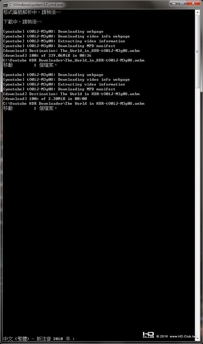

Youtube 最近開始串流 HDR 訊源,但有鑒於觀看平台限制,以及下載軟體不方便、不友善,所以就花了點時間寫了個小程式,方便大家能夠把 Youtube HDR 影片下載回來觀看

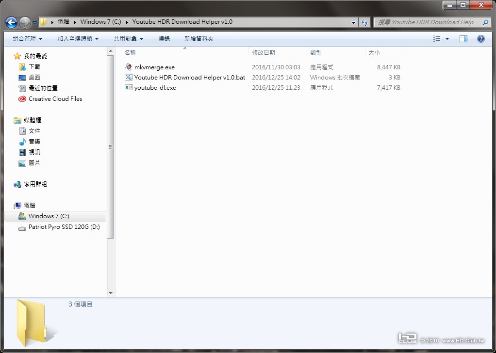

程式內使用的 youtube-dl.exe 及 mkvmerge.exe 版權都歸原著者所有,我沒有對他們做任何更動,只有包在資料夾內方便程式呼叫執行

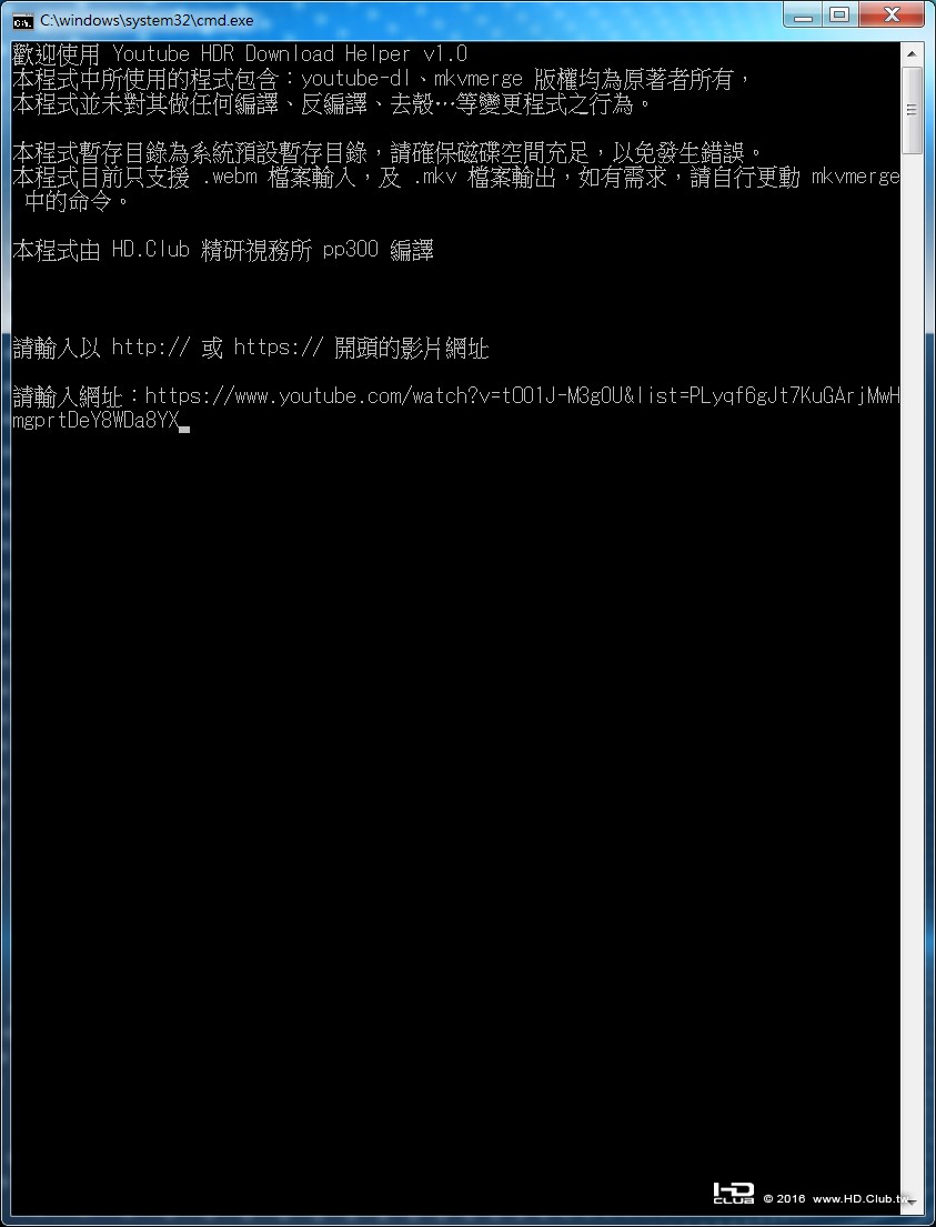

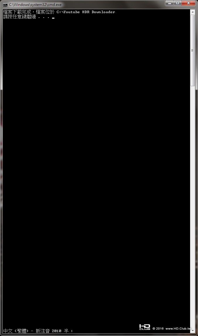

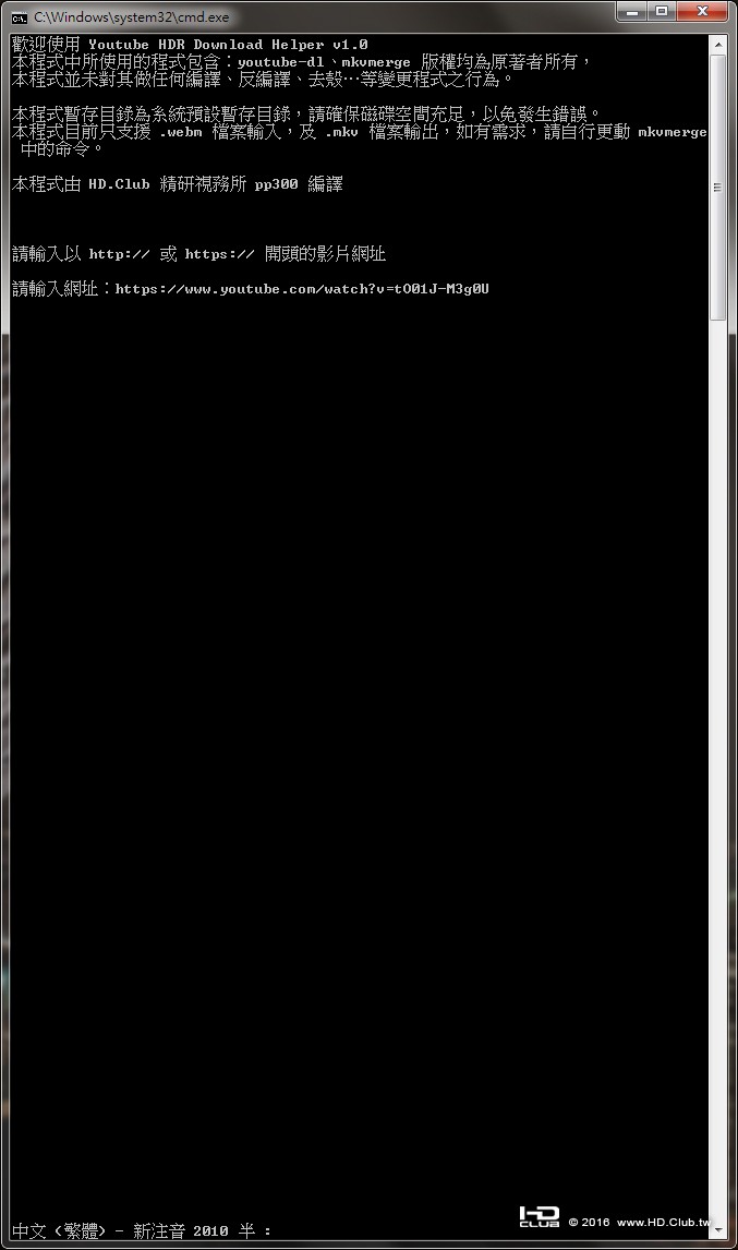

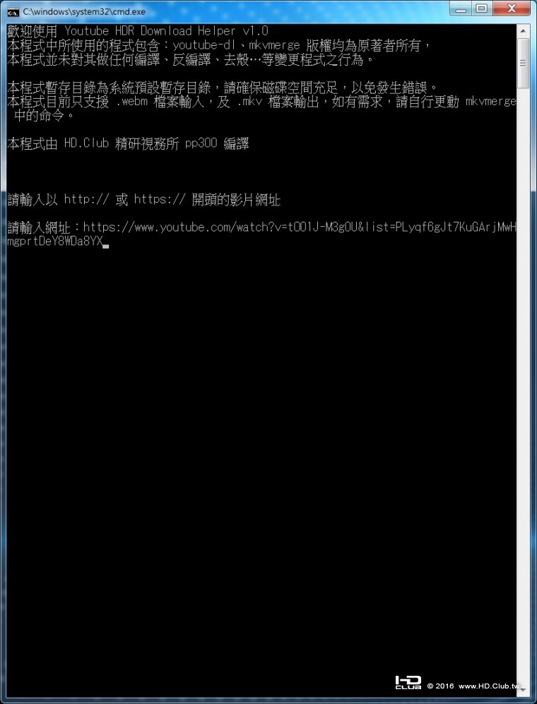

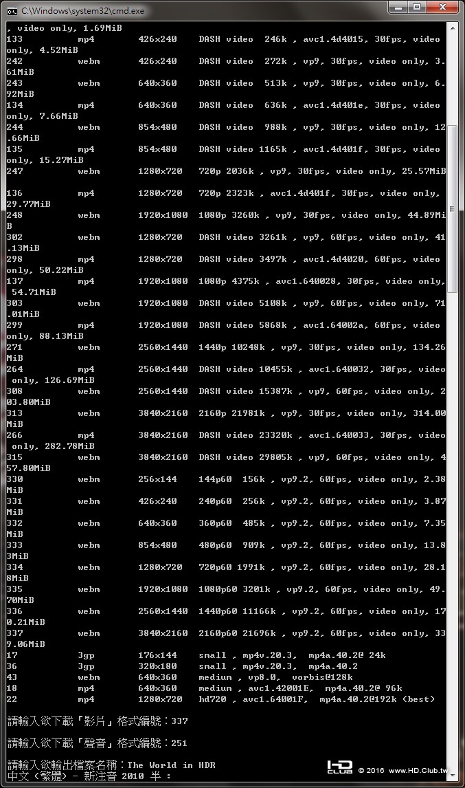

程式的執行很簡單,執行 Youtube HDR Download Helper v1.0.bat,先將網址輸入,再選擇要下載的格式及輸入想要取的檔案名稱,程式就會開始自動下載了
如果網址及檔案名稱需要複製貼上時,請用滑鼠右鍵貼上,不然只會出現『^V』而已
Youtube 的 HDR 並不限於 4K 而已,可以下載電腦跑得動的解析度,而格式編號越大,解析度及音質就會越好
像我的電腦用的是 MSI GTX-960 Gamming 的顯卡,頂多跑到 1440p@60Fps,再上去 4K 就會嚴重卡頓
而站長的 Nvidia GTX-1080 則可以順暢地跑 4K@60Fps 沒問題

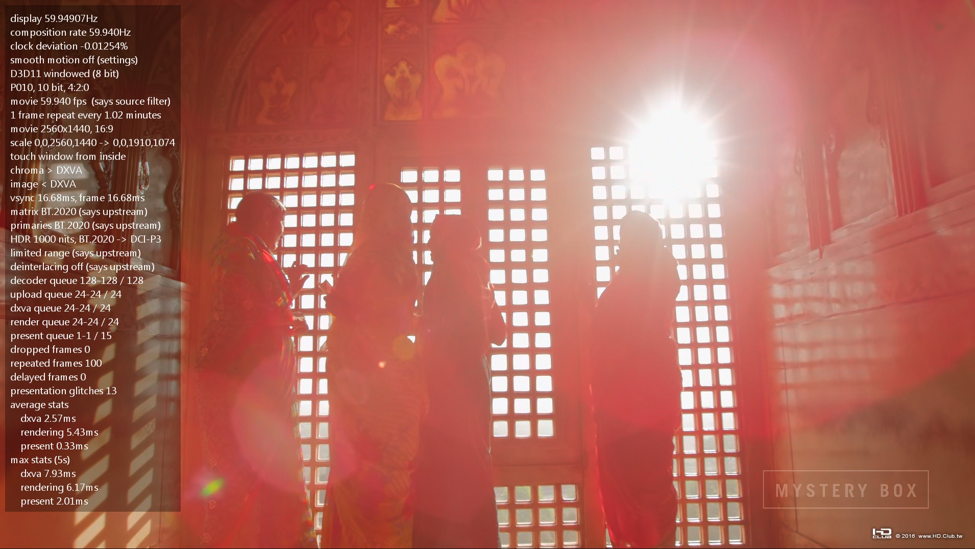

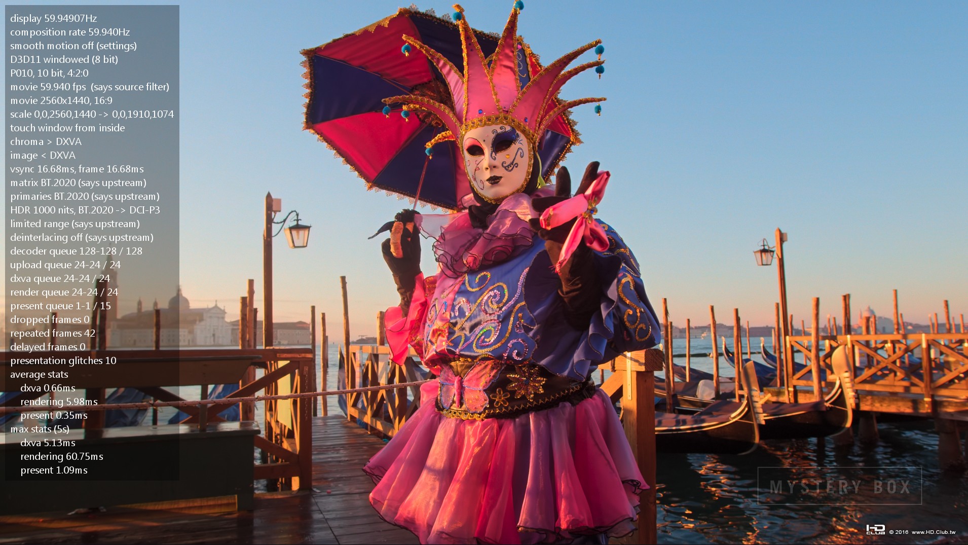

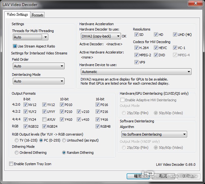

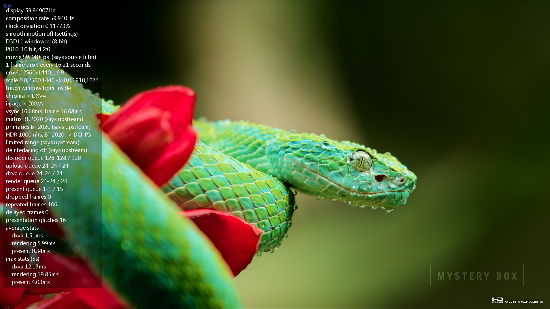

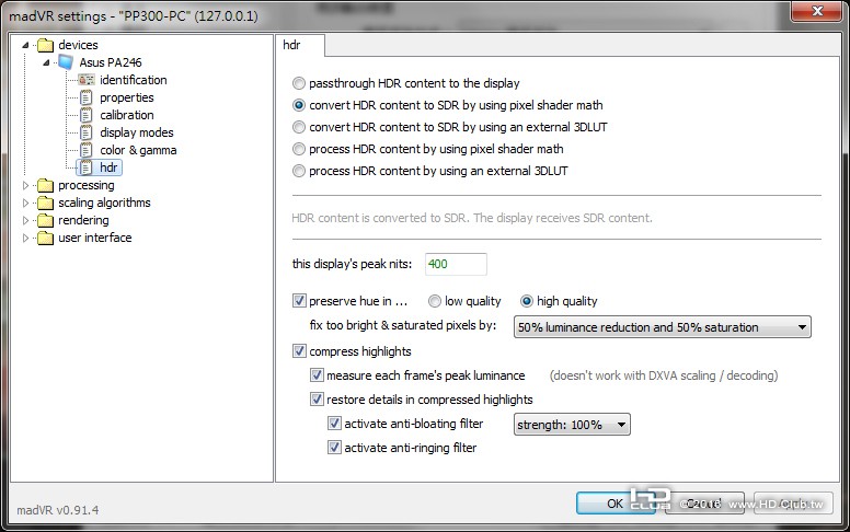

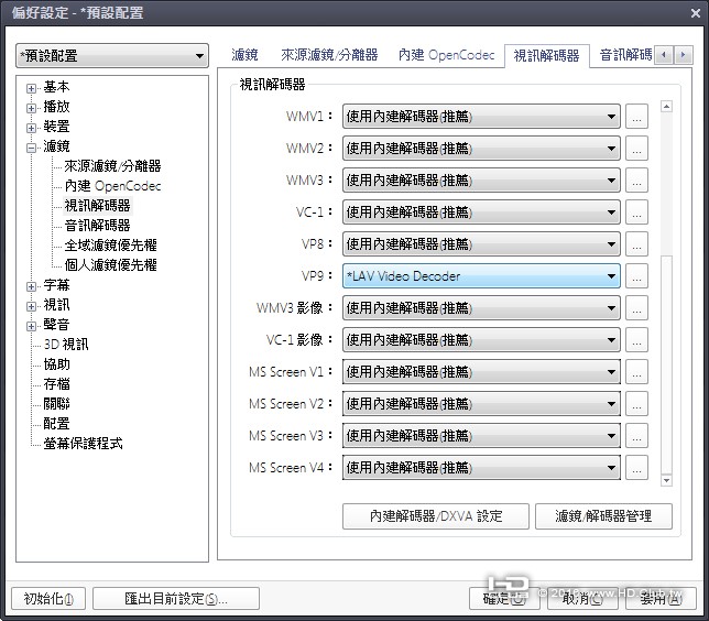

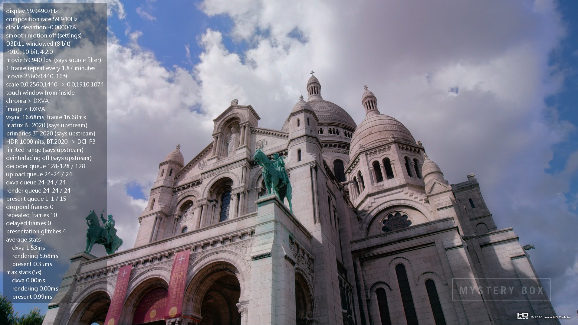

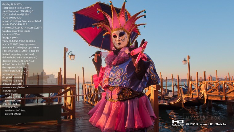

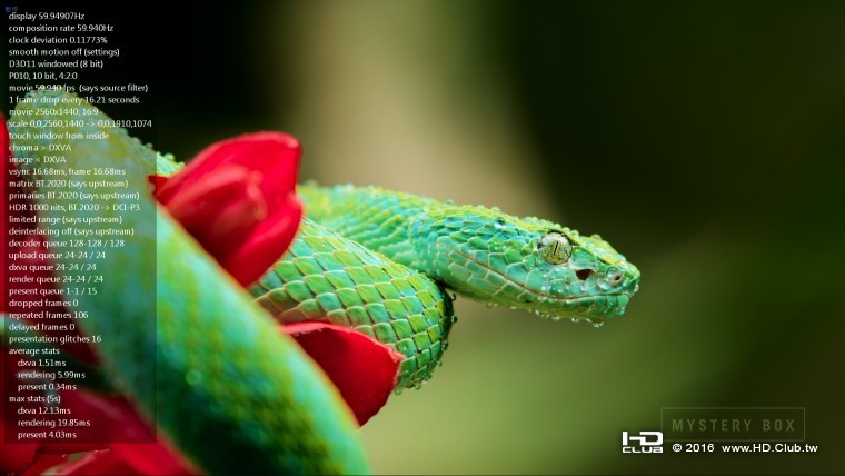

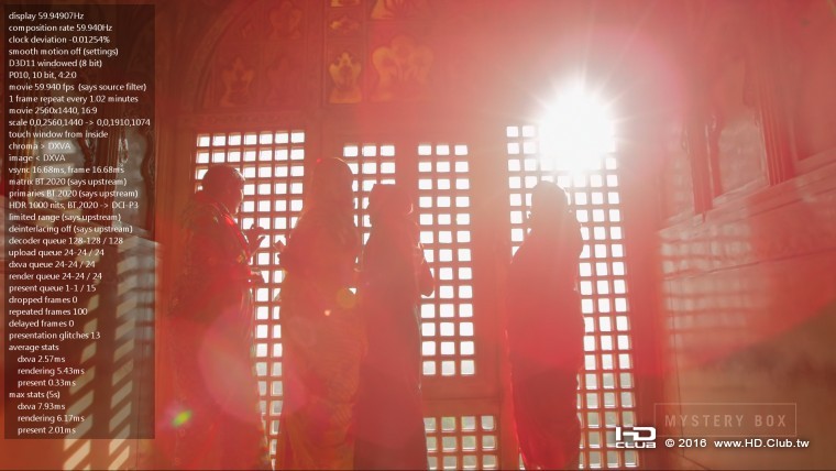

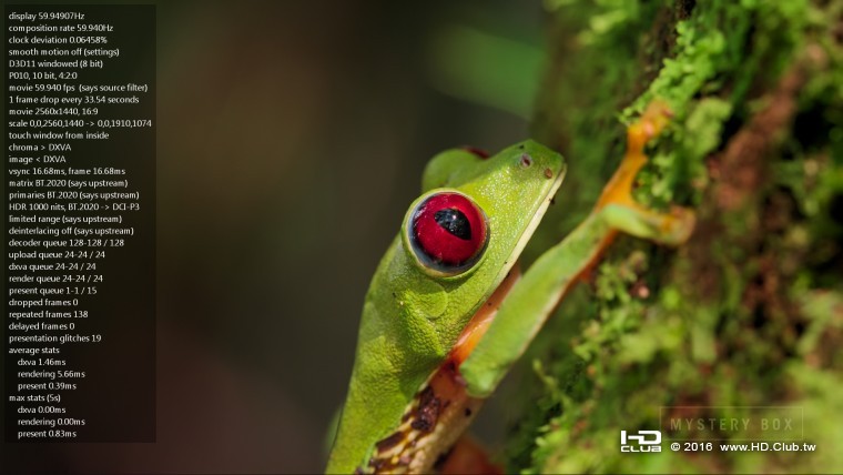

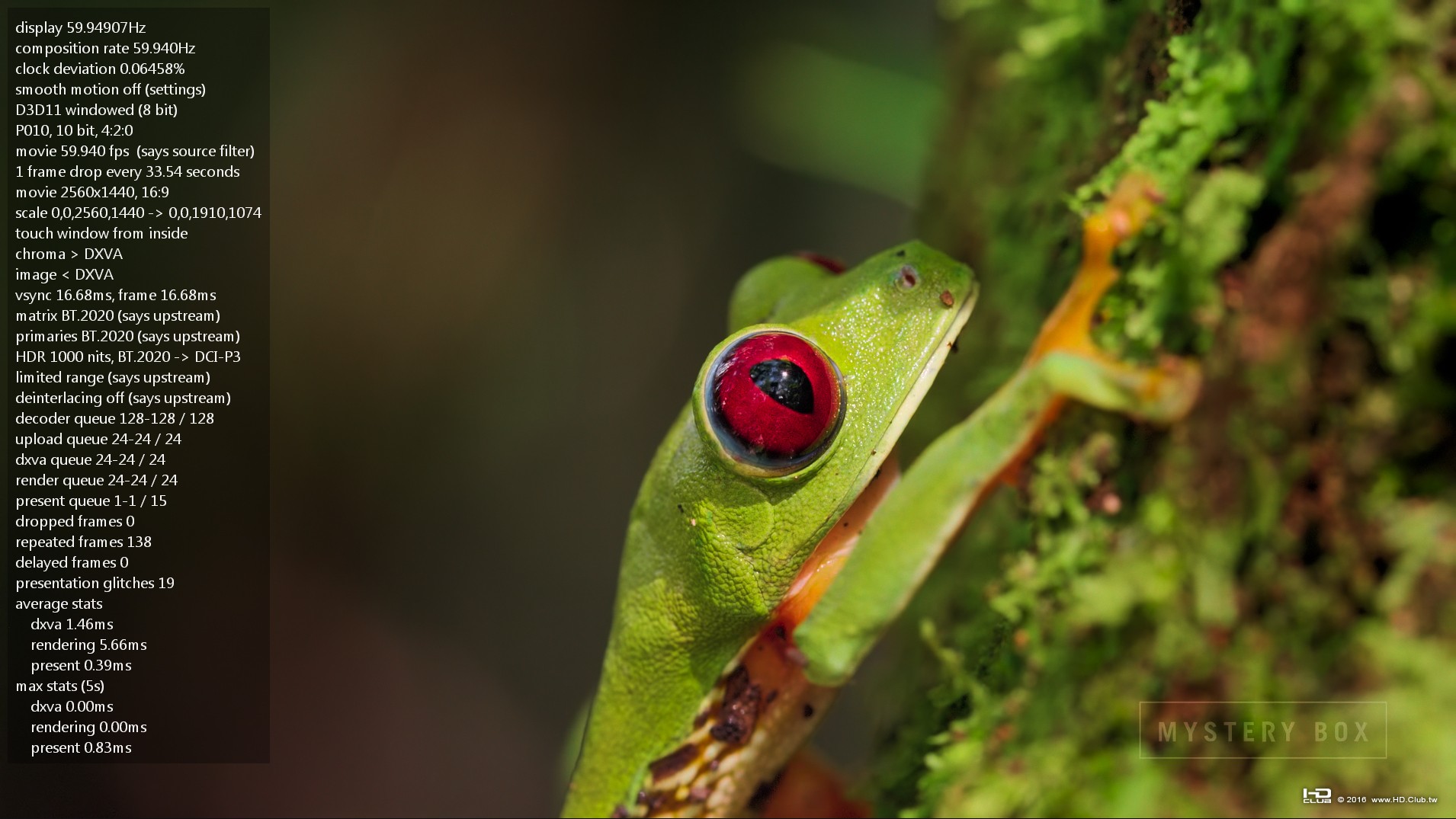

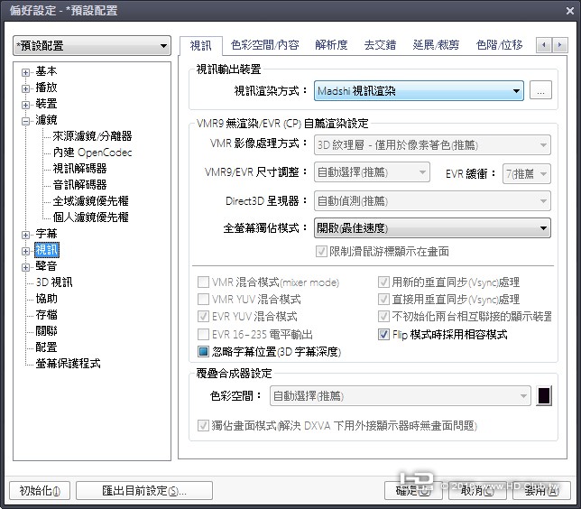

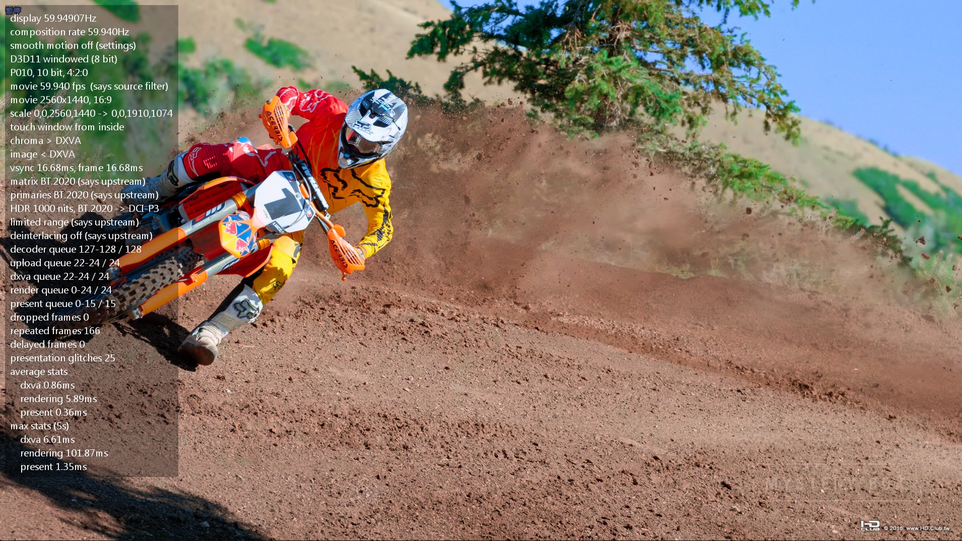

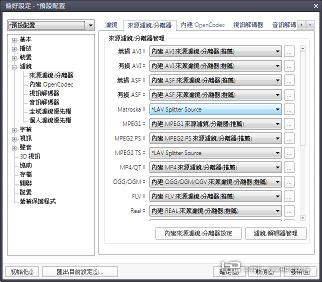

如果要用電腦觀看的話,需要安裝 LAV Filter v0.69 及 madVR v0.91.4,並將撥放器的濾鏡 MKV_Spilter、VP9_Decoder 設定為 LAV Filter,渲染器設定為 madVR,才能將色彩正確還原,目前還沒有方法透過電腦直接輸出 HDR 訊號給 HDR 顯示設備做 HDR 模式啟動

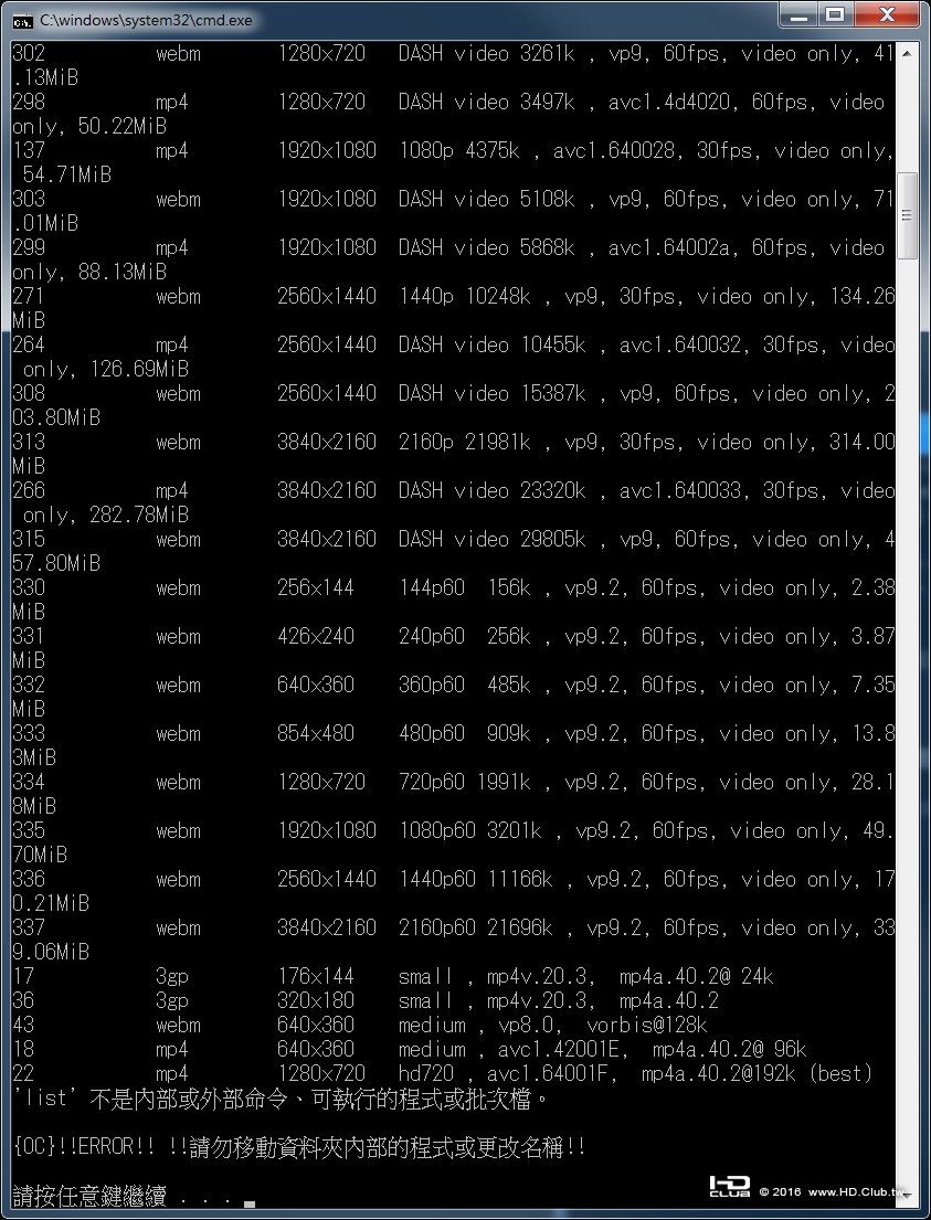

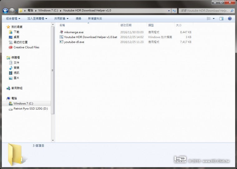

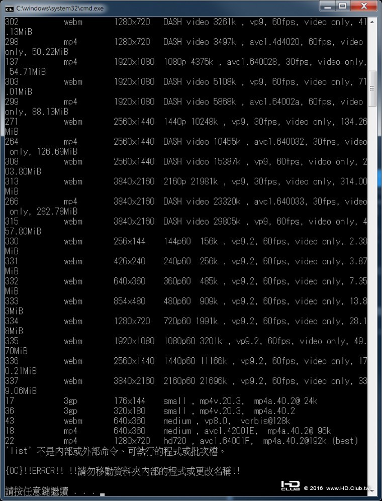

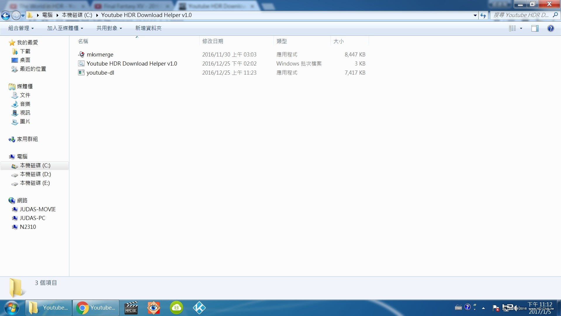

發表於 2017-1-2 21:02:15 | 顯示全部樓層
請問出現【!!ERROR!!請勿移動資料夾內部的程式或更改名稱!!】
這段訊息怎麼辦?我並沒有更改檔案
直接解壓縮而已
 樓主| 發表於 2017-1-3 00:14:45 | 顯示全部樓層
JUDAS 發表於 2017-1-2 21:02
這段訊息怎麼辦?我並沒有更改檔案
直接解壓縮 ...
麻煩確認程式名稱 youtube-dl.exe 及 mkvmerge.exe 這兩個名稱是否正確
如果還是有問題,再麻煩截個圖給我看一下,包含放置的資料夾路徑
我編寫及測試的環境是在 Windows 7 64-bit,也試過放在 C 槽根目錄、使用者桌面以及直接解壓縮不含資料夾都可以正常使用
發表於 2017-1-5 23:16:30 | 顯示全部樓層
我也是放在C槽,系統也是WIN7 64BIT
發表於 2017-1-6 01:17:41 | 顯示全部樓層
這段訊息怎麼辦?我並沒有更改檔案
直接解壓縮 ...
應該是連結後面多了"&t=xxx"或playlist之類的東西吧

 樓主| 發表於 2017-1-6 19:26:11 | 顯示全部樓層
JUDAS 發表於 2017-1-5 23:16
剛剛試驗了 frankiepoon 兄所述的狀況,的確後面有用 & 夾雜的連結的確會造成錯誤,請先把連結清理乾淨,留下 v= 後面的代碼,再餵給 Youtube Download Helper 看看
例:https://www.youtube.com/watch?v=tO01J-M3g0U&list=PLyqf6gJt7KuGArjMwHmgprtDeY8WDa8YX
要清理成:https://www.youtube.com/watch?v=tO01J-M3g0U
