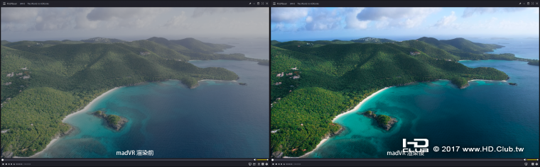

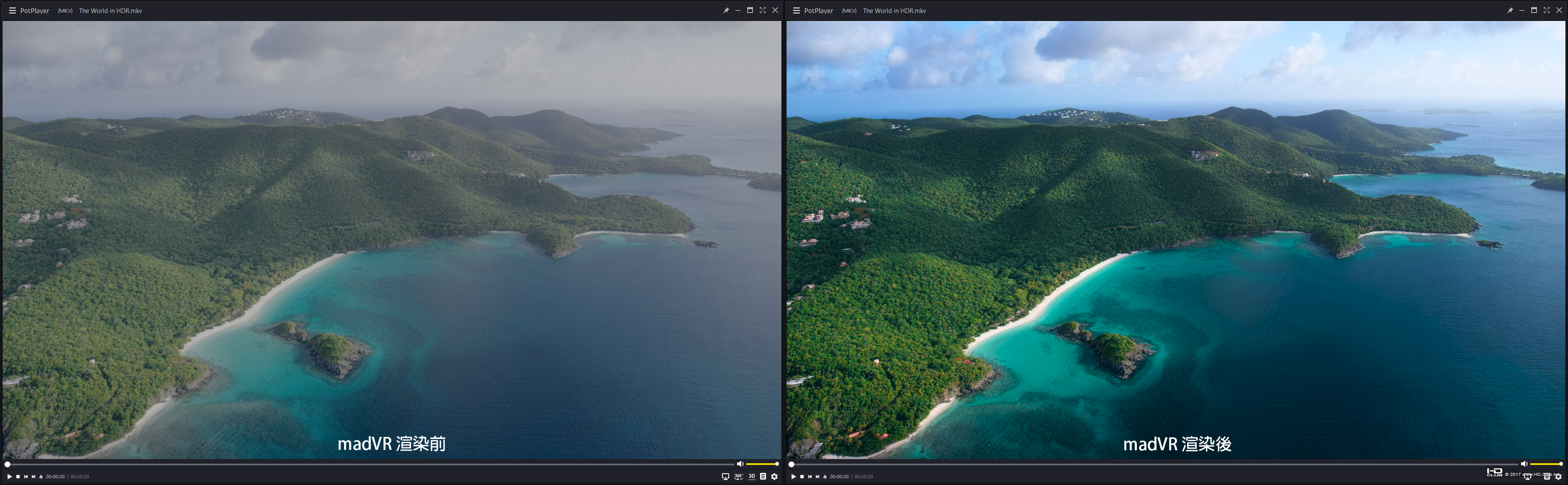

首先先糾正一下你的觀念,BT.2020 並不一定是 HDR 的影片
以 HDR10 為例,是要看色彩管換矩陣為 ST.2084 才是 HDR 的影片
當然目前能看到這道資訊的只有採用 HEVC 壓縮才看得到,VP9 Profile 2 目前看不到,但是 madVR 正確辨識及解碼出來
完整的 HDR 的達成條件,首先是播放機/顯卡必須要能解碼 HEVC10 編碼的影片,並將 HDR 訊號透過 HDMI 傳輸到擴大機及電視
再來是電視/螢幕本身必須要有能力正確的解碼播放機過來的 HDR 訊號,解碼後再對應到面板的亮度曲線來還原出正確的灰階及顏色
目前透過一般螢幕搭配 madVR 做渲染的,都是所謂顏色還原的模擬訊號,目的是讓一般螢幕不會看到解碼前的 HDR 畫面,可以讓使用這看到色彩接近正確的畫面,而不是霧霧灰灰的畫面
但是這終究是模擬的畫面,HDR 的高光亮度、暗部細節是無法透過區區 300-nit 的螢幕亮度表現出來的,所以才必須透過最新的面板顯示技術來展現 HDR 的實力

1. HDR 影片如果在未完整支援的播放環境下,理論上會輸出像我上面貼的 madVR 渲染前的樣子,整個畫面是灰灰白白的沒有太多的顏色,一般人都會看的出來影像的差別。
你現在疑問的點應該是用 SDR 電視還原 HDR 影片的顏色,以及用 HDR 電視正確解碼 HDR 影片兩者比較下,是否能一眼看出來 HDR 的優勢,答案是肯定的。
就像我所說的,區區 300-nit 的螢幕是無法展現 HDR 的實力,一定要用新一代的面板技術,才能完全展現出作者想要表達高光的耀眼,以及黑暗的深邃。
如果一般 SDR 的電視最亮是讓你感到些微的亮眼,那 HDR 電視最高的亮度是會讓你感覺像在直視燈泡的感覺,這是物理上的差距,沒辦法透過任何方式模擬出樣的感覺的。

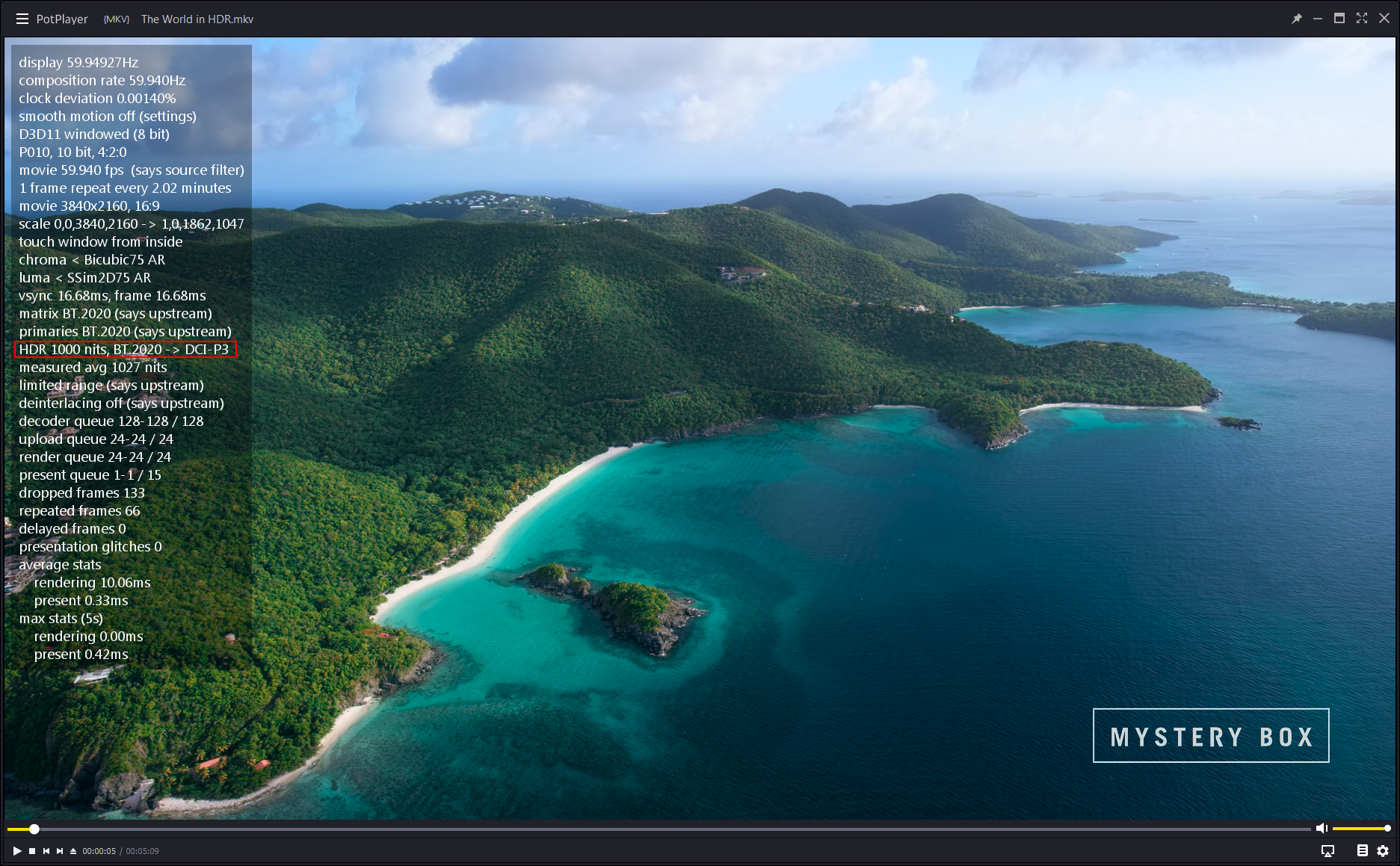

2. VP9 Profile 2 的 metadata 目前是一般民用的軟體是沒有相對應的欄位來顯示它採用的色彩傳輸特性等資訊,所以無法透過觀察 metadata 來確認影片到底是 HDR 還是 SDR 的。
如果用 madVR 要確定是否有正確辨識並解碼,在 SDR 電視下除了透過肉眼觀察顏色之外,按下 Ctrl+J 可以看到訊息中是否有出現 HDR 的字樣;而在 HDR 電視上,madVR 如果有正確的 bypass HDR 訊號給電視的話,電視就會自動啟動 HDR 模式,並出現 HDR 啟動的訊息提示。
