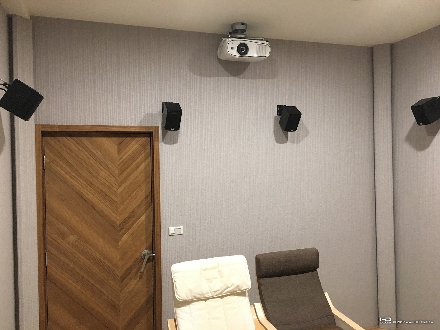

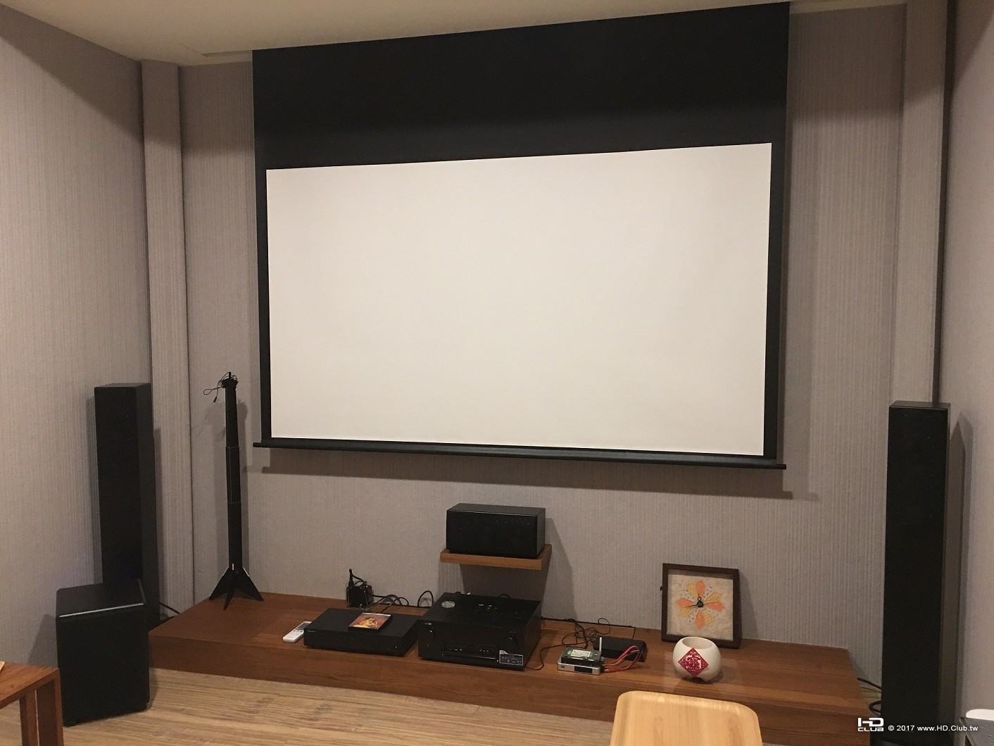

終於等到我開箱了
搬到新房子有個四坪左右的空間
一直夢想有個家庭劇院
還好有太太的支持跟朋友幫忙
目前視聽室的器材如下:
投   影   機 : EPSON 6700
布         幕 : 億立100吋

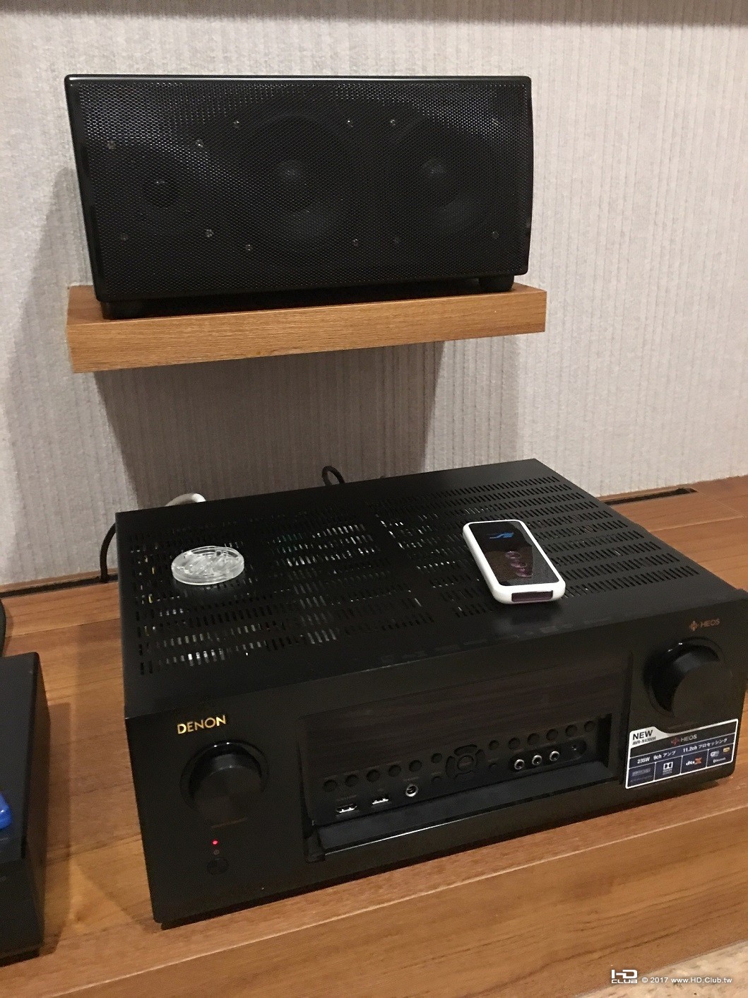

環擴 : Denon avr-4300H
前置主喇叭 : MK950
中 置 喇 叭 : MK950
側環繞喇叭 : MK M4T
後環繞喇叭 : MK M5
天空聲道喇叭: Yamaha
重低音喇叭 : MK V10
藍光播放器 : Pioneer 450
雖然不是4K,還算滿意
等4K投影機的價格低一點再說囉

建議您,前面喇叭移出來,別貼著牆。

板主有考慮把環境弄成暗色系嗎?
減少投影時的反射光

另請教DENON AVR-4300H 是否可以把閒置的聲道設定成 中置Bi-Amp ?

恭禧你唷,布幕可以上120固定幕跟電動幕價格差不多。效果差很多。
環繞喇叭如果在獨立空間,建議再放下來個50CM。

可以的話,側環繞、後環繞喇叭要降低高度,跟耳朵位置差不多高才標準;有天空聲道以後,環繞喇叭不再像過去那樣高掛了。
中置喇叭再高一些會更好,或是利用能仰角的喇叭墊,讓喇叭稍微仰角,讓聲音朝眉心高度打。

我覺得主聲道的擺位並沒有什麼一定的準則,多擺幾個位置,多聽多比較,自然就能找岀在該空間的最佳擺位。
至於環繞聲道,以專屬視聽空間來講,吊的位置確實高了點,如果能降低高度的話,效果肯定會更好。
另外比較可惜的一點是,既然是專屬空間,版主怎麼沒想到用固定幕,固定幕不僅可靠、價廉,畫質表現更是不在話下。
