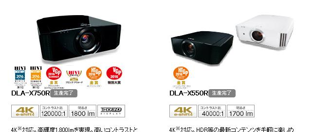

發表於 2017-2-28 10:50:17 | 顯示全部樓層
JVC DLA-X550R已停產了.
假4K UHD投影機,還有LCD, DLP可選.
各廠牌每年都會出新機.絕對不會有終點的.

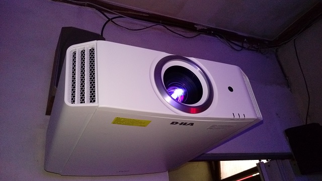

發表於 2017-2-28 17:47:29 | 顯示全部樓層
我為了4K,最近把sony投影機 ,換成 jvc dla-x5000,又買 oppo udp-203,畫面真的很清晰,看得很爽,使用2個多月,燈泡使用超過200小時,覺得很值得

JVC從2010年開始的X3,X7,X9的投影機,外觀模具用了8年了,到現在都不改.
從一開始就覺得超像下圖的,有棱有角的. 個人超反感的.

外觀造型好看與否見仁見智,雖說個人喜好有所不同,
不過一堆網兄府上JVC的X系列愛機,給你這麼一喇,
是不是有給人家觸霉頭的感覺啊?
這樣不是很妥當吧!建議圖片拿掉吧~!
