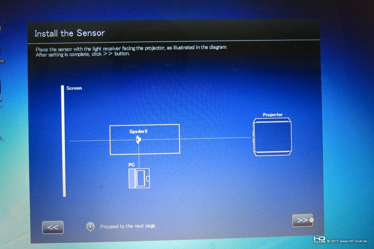

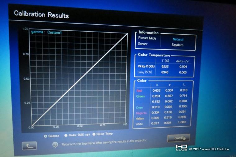

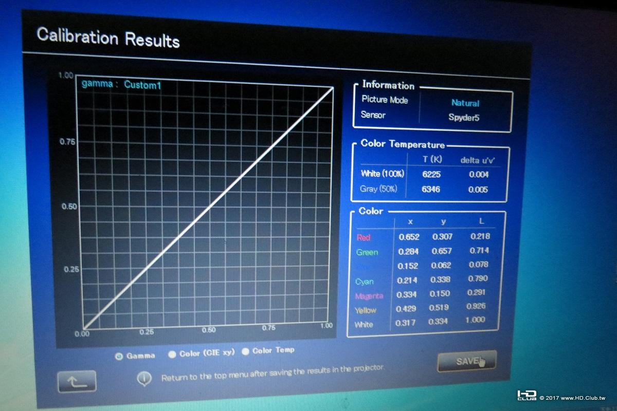

還真的有一套耶,名家風範果真不同凡響,畫質與對比還真的是脫俗,只是跟之前印象中看過的JVC有點差異,於是再多加詢問有關X5000W詳情與方法,更瞭解還是得好好調整,所以還是先就定位好了,把她給倒吊就位,也借來了spyder 5  pro,用筆電跑了三次自動校正,
要感謝總代理蔡經理熱情支援乙本416期的高傳真雜誌,內容P.120~P.123刊登了JVC自動校色的操作文章,根本就是超越使用說明書的等級,詳細 詳盡的讓人馬上就可以使用起來。
好的,自動校色後呢,此時的畫面已經脫胎換骨,完全大幅擺脫以往見過的戰鬥機種,還真的有嚇住我了,JVC的自動校色功能真的太利害了,聽說後來X570R的軟體支援更高階的I1 PRO光譜儀,不就會更強大  更準確,此時就差不多只有細節的銳利度好像還可以再進步,但是我不信JVC只有這樣子,於是再打聽到真平大大本尊與小孟兄過些時日將到高雄辦事,此次機會豈能放過,當然是拜託兩位來屏東家中幫忙,施展獨門校色絕技,傳授江湖傳言已久之”還我漂亮拳”,因為我根本不相信隔空校色或是校色完再送過去安裝等等的做法,實地做好才是真的。

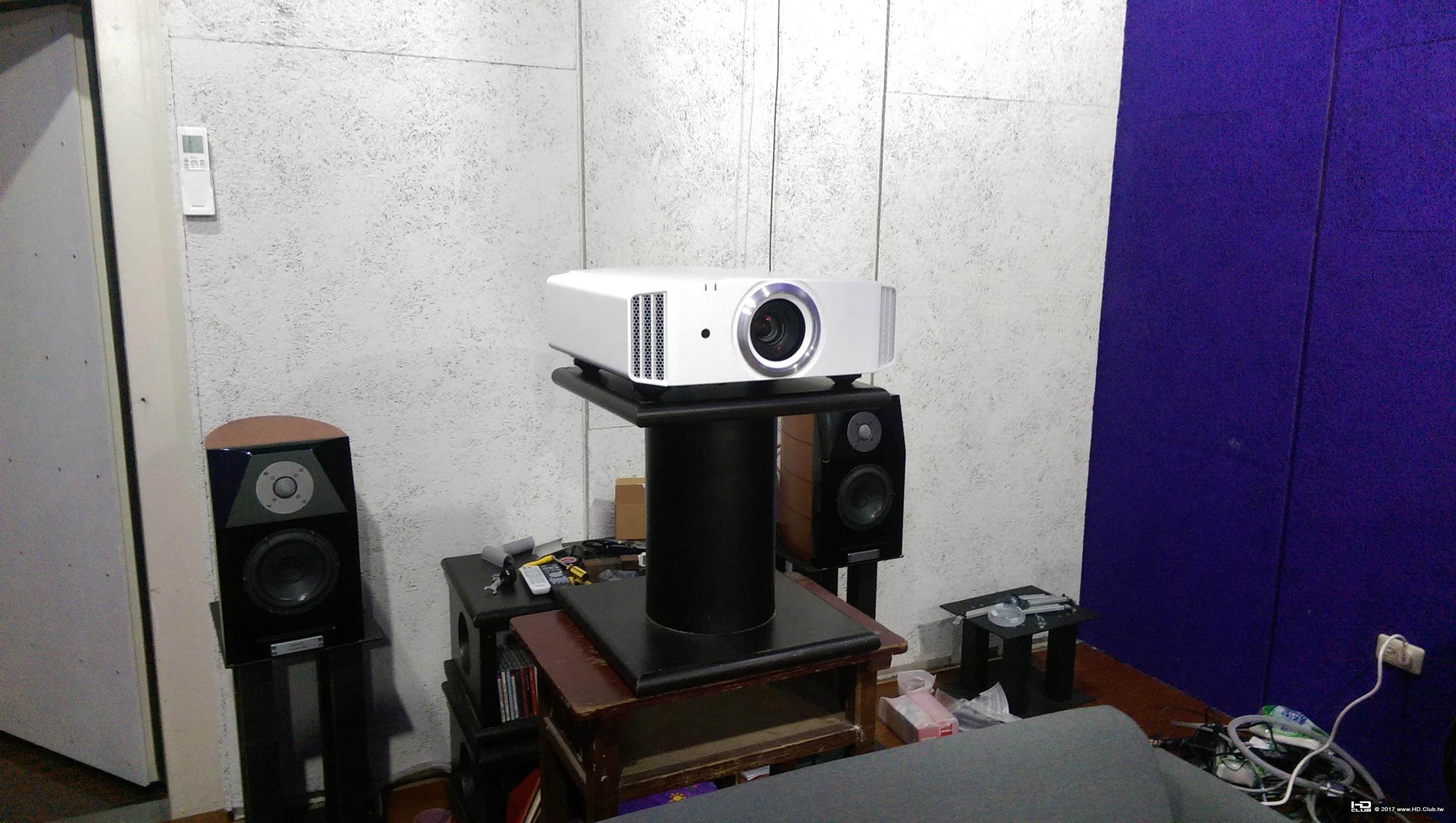

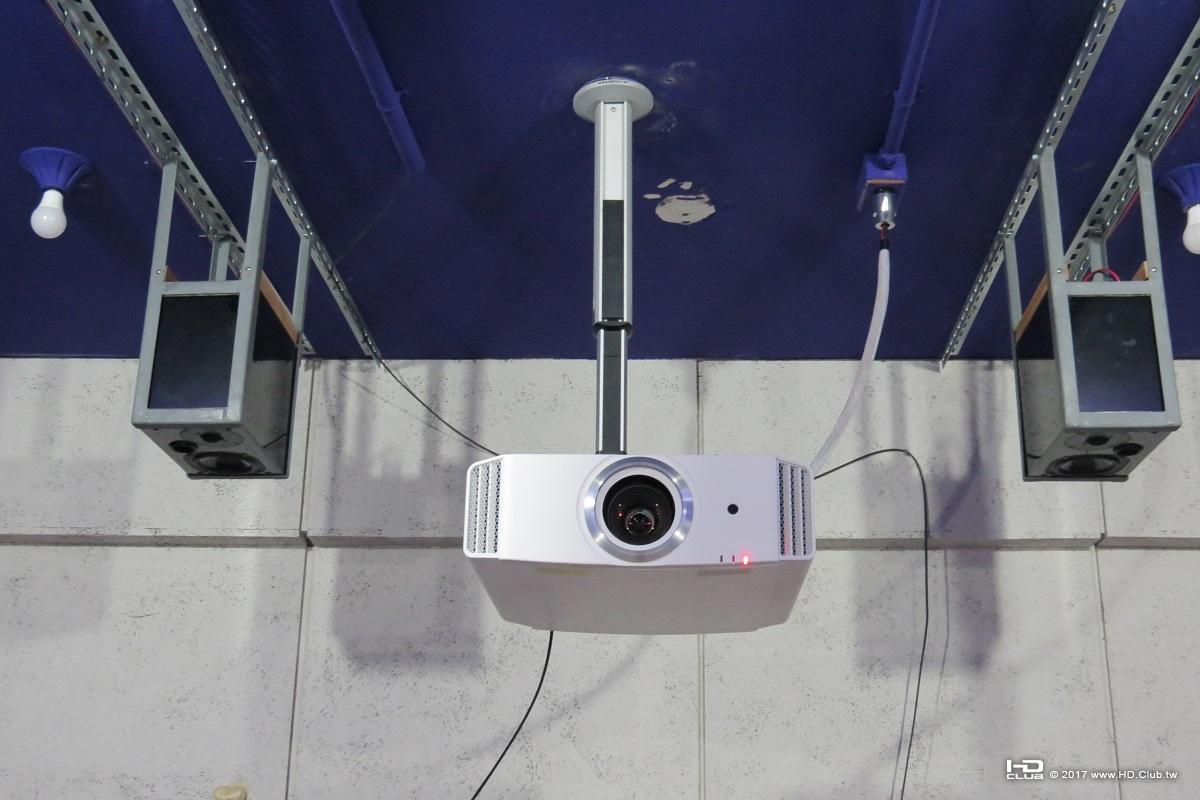

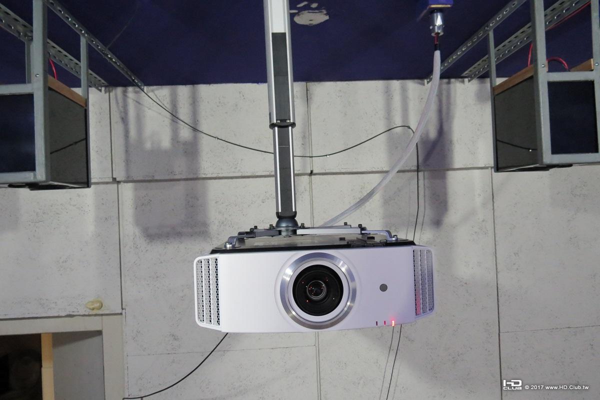

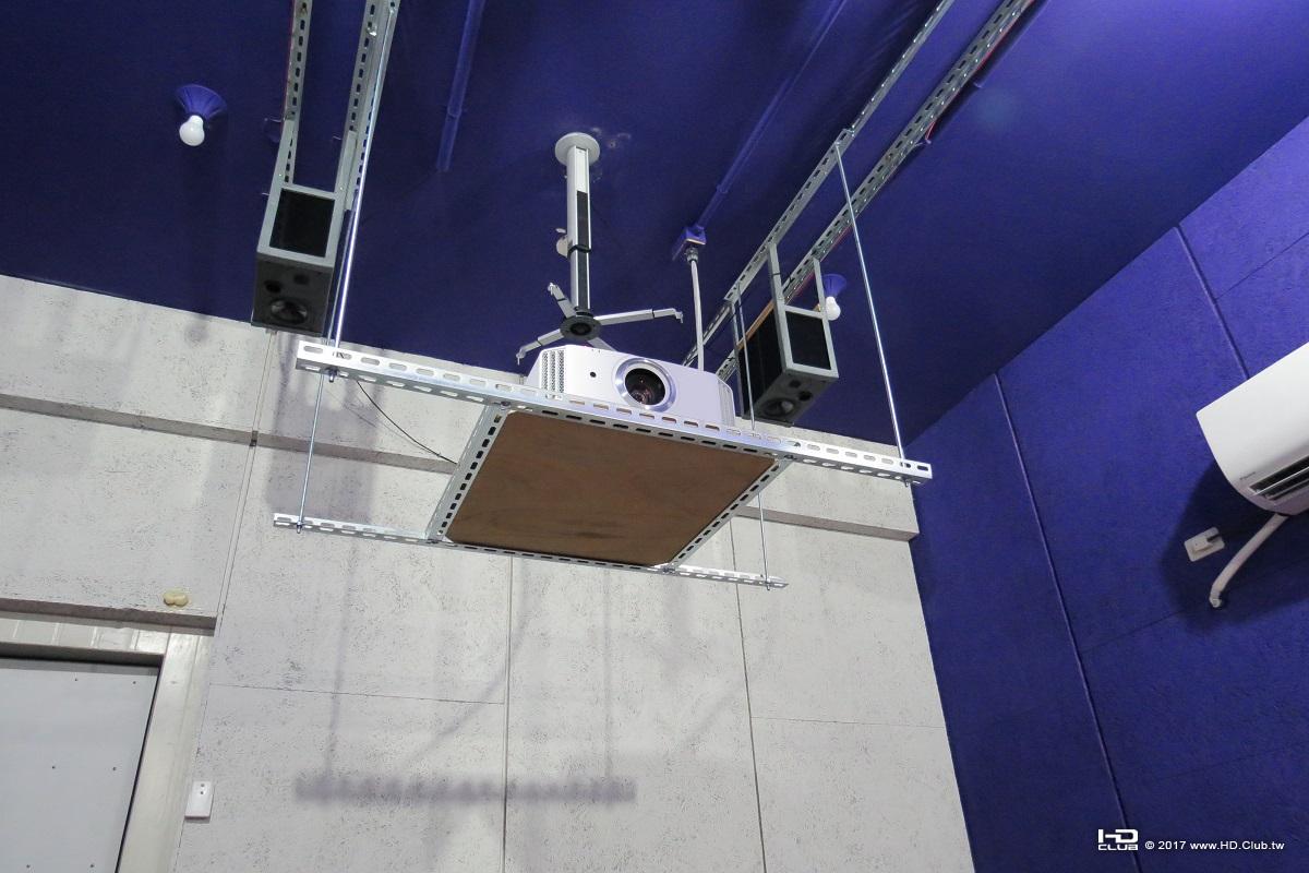

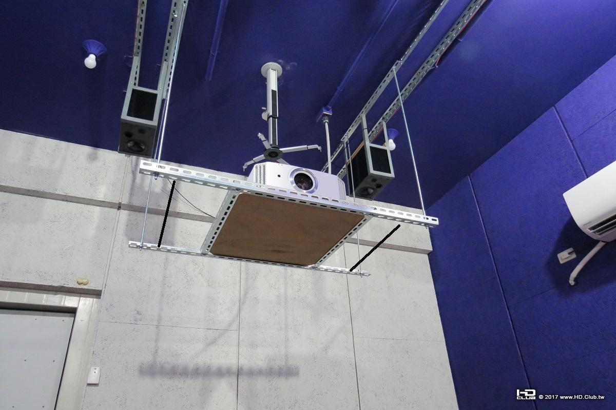

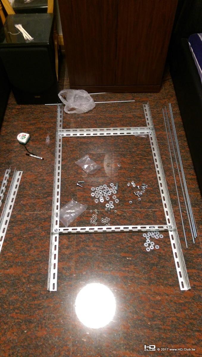

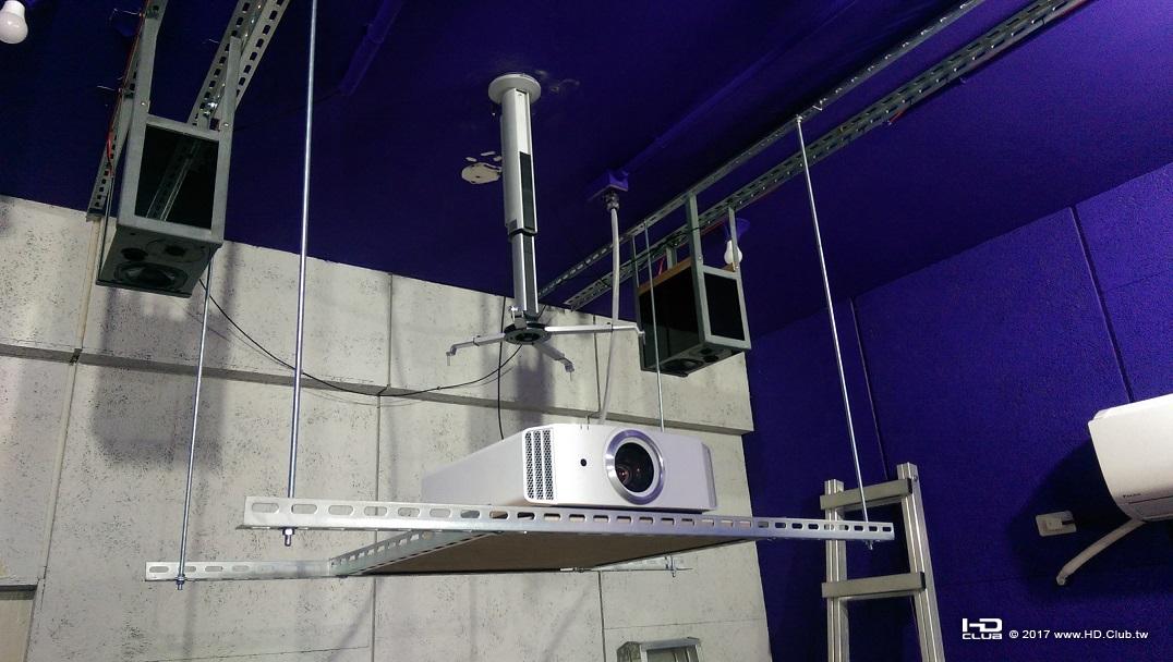

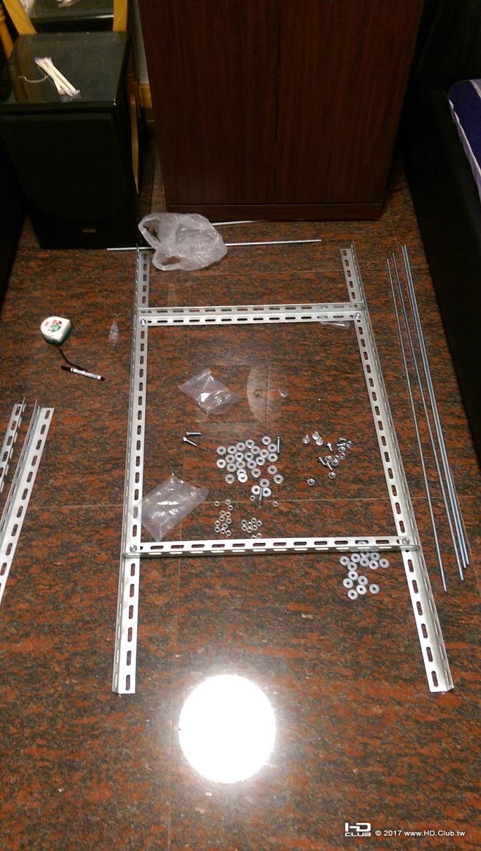

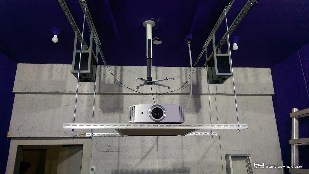

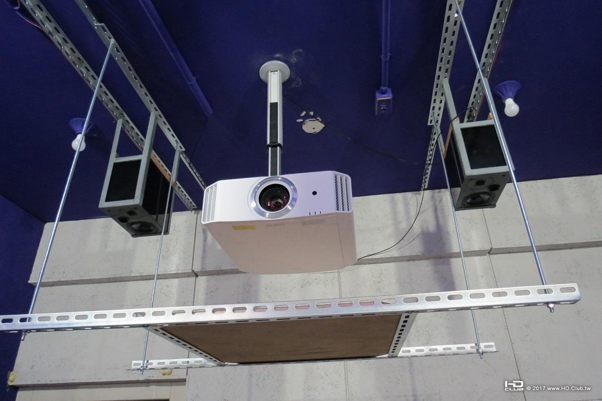

等待之時日,有位自己頗為敬重之大哥,推薦我高級機種還是以正投為王道,大哥的話豈有不信之道理,三想四想,想要盡量靠近布幕投滿120吋,也不想放在地上櫃子以免踢到,所以變成了這樣,用四根螺牙棒做支架,又能無段調整出整面的水平,從天花板長出了專屬架子,別問我好不好看,我只要實用優先,燈關了看場好電影就好。
原本的支架就懶的拆了,目前鏡頭離布幕面是3.8米,離地板1.95米。

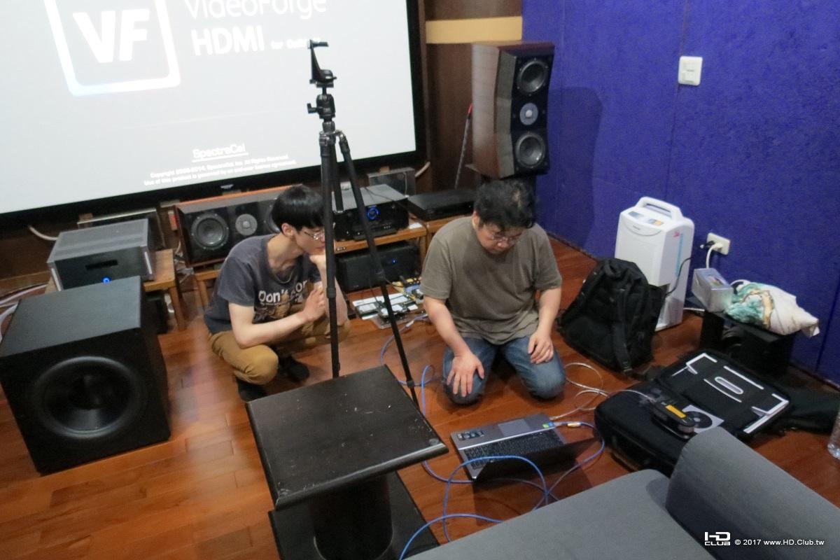

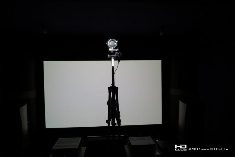

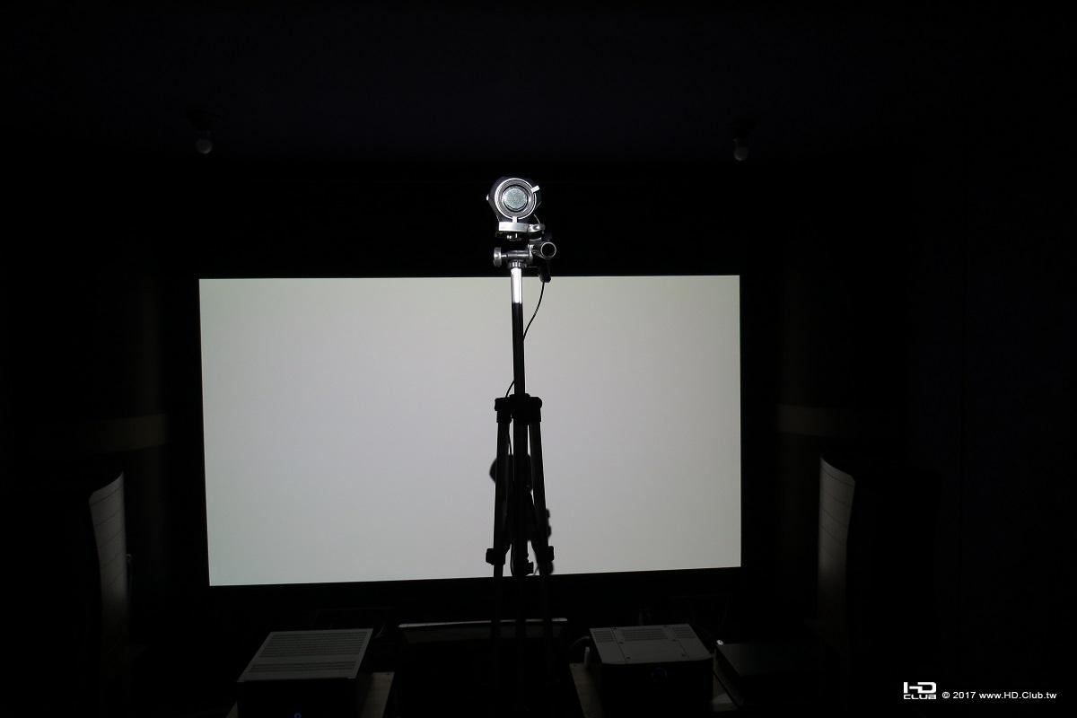

約5年前對校色產生興趣,相信這樣才是好而且正確的畫面,但生活壓力帶來了缺乏執行的熱情,但還是就對標準畫面累積了許多的想像與渴望,終於啊~我把真平大大給盼來屏東了,這次還賺到一位小孟兄,不囉嗦,馬上開始,小孟兄先以spyder 4跑自動校色,說著事後才好手動調整,等個一下就換真平大大上場,緩緩掏出I1 PRO2光譜儀,架上後就這麼專注的開始了校色的工作
旁聽者為小樂兄
說真的,我不懂如何校色,理論 方法或操作等,我是完全沒有概念,就只有死皮賴臉的希望能有高人相助,而真平大大,就是我唯一相信的高人,做生意歸做生意,但他那種藝術家的特質,就是在人群中難得的氣息,最棒的是,他是個說真話的人,這是我最喜歡的。
接著,前後約3個多小時的努力,真平說出了我最想聽到的”收工,準備驗收”一言,哈 哈 哈,我早就準備好了。

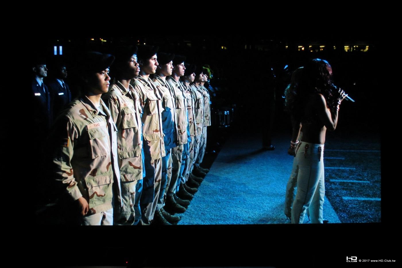

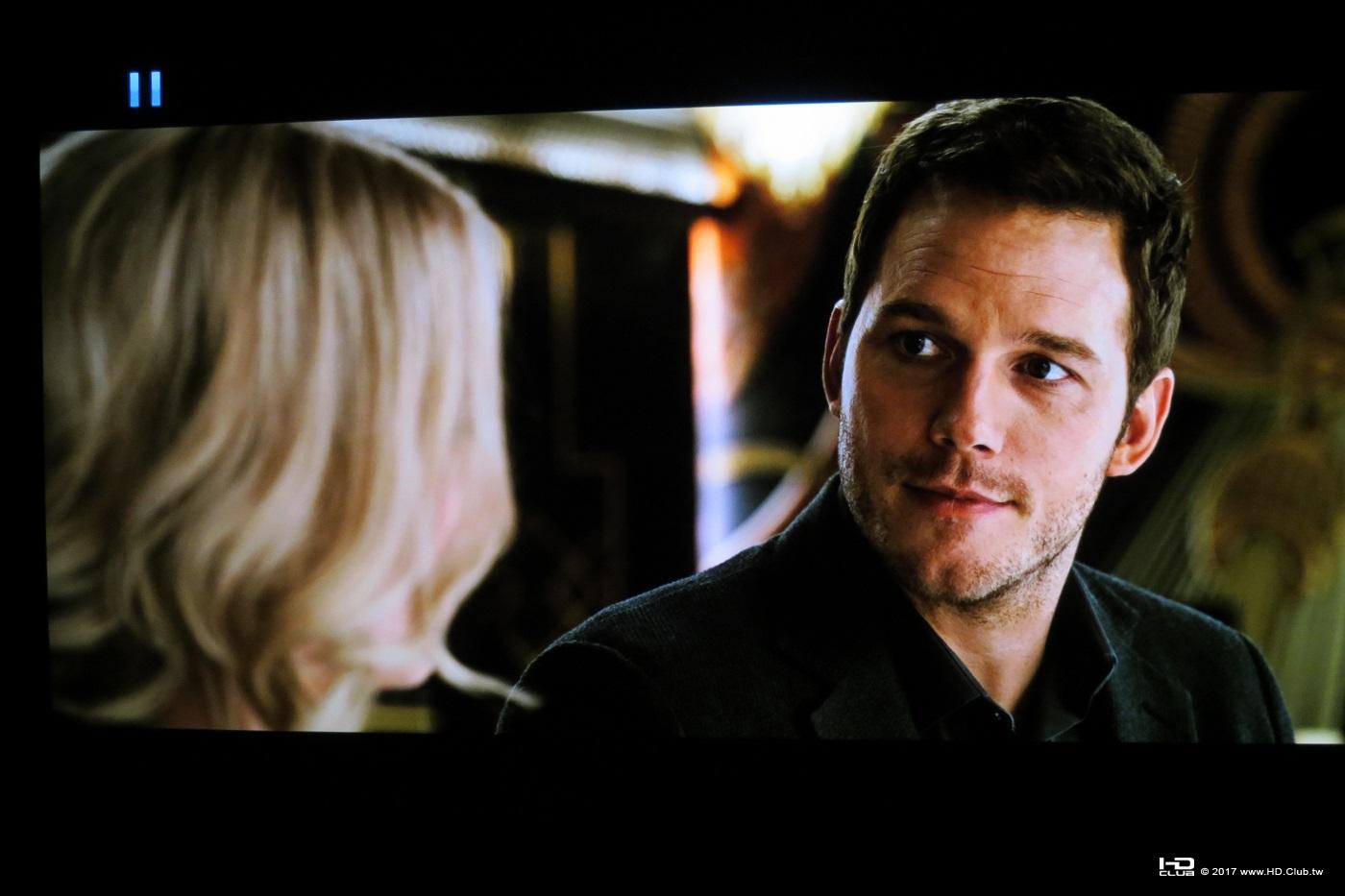

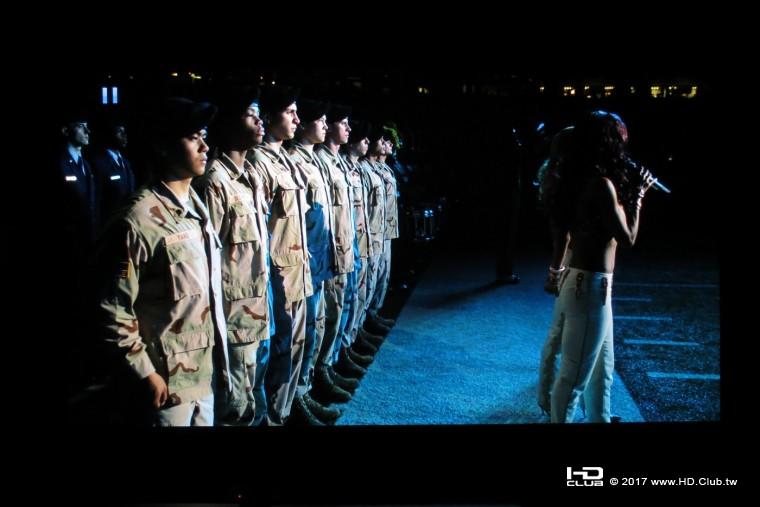

先用一張自己以前翻拍的一張劇照做形容:
原來,原來這就是真正的國際標準畫面,原來這就是真正的國際標準畫面,原來這就是真正的國際標準畫面!!!
標準畫面是Delta E值小於3,JVC可以做到輕鬆做到2,甚至於做到1以下,真平說我的Gamma Delta E經校正後是小於1,我不懂,但聽到了就是很爽,至於眼睛驗收呢?
很棒!很棒!真的很棒!畫面中的景深立體感 顏色 細節對比到達了我從未體驗過的高潮,尤其是因為原生對比高達40000:1,色階自然 突出 暗部細節優秀,就是大家說的她夠黑,黑的讓人感動又驚訝,原來啊,標準色彩加上原生高對比是這樣的世界。

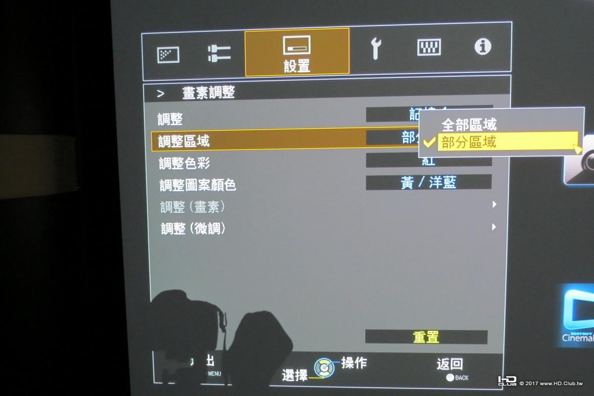

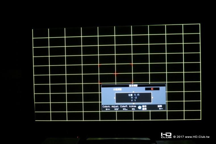

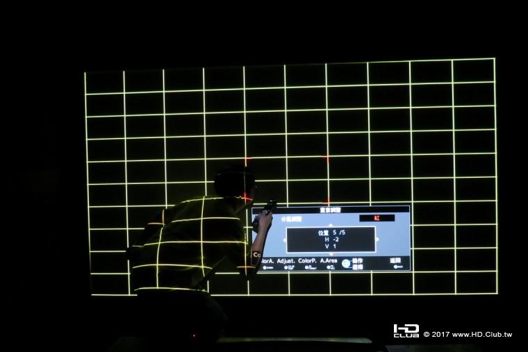

最後的重頭戲,三板匯聚的啦~

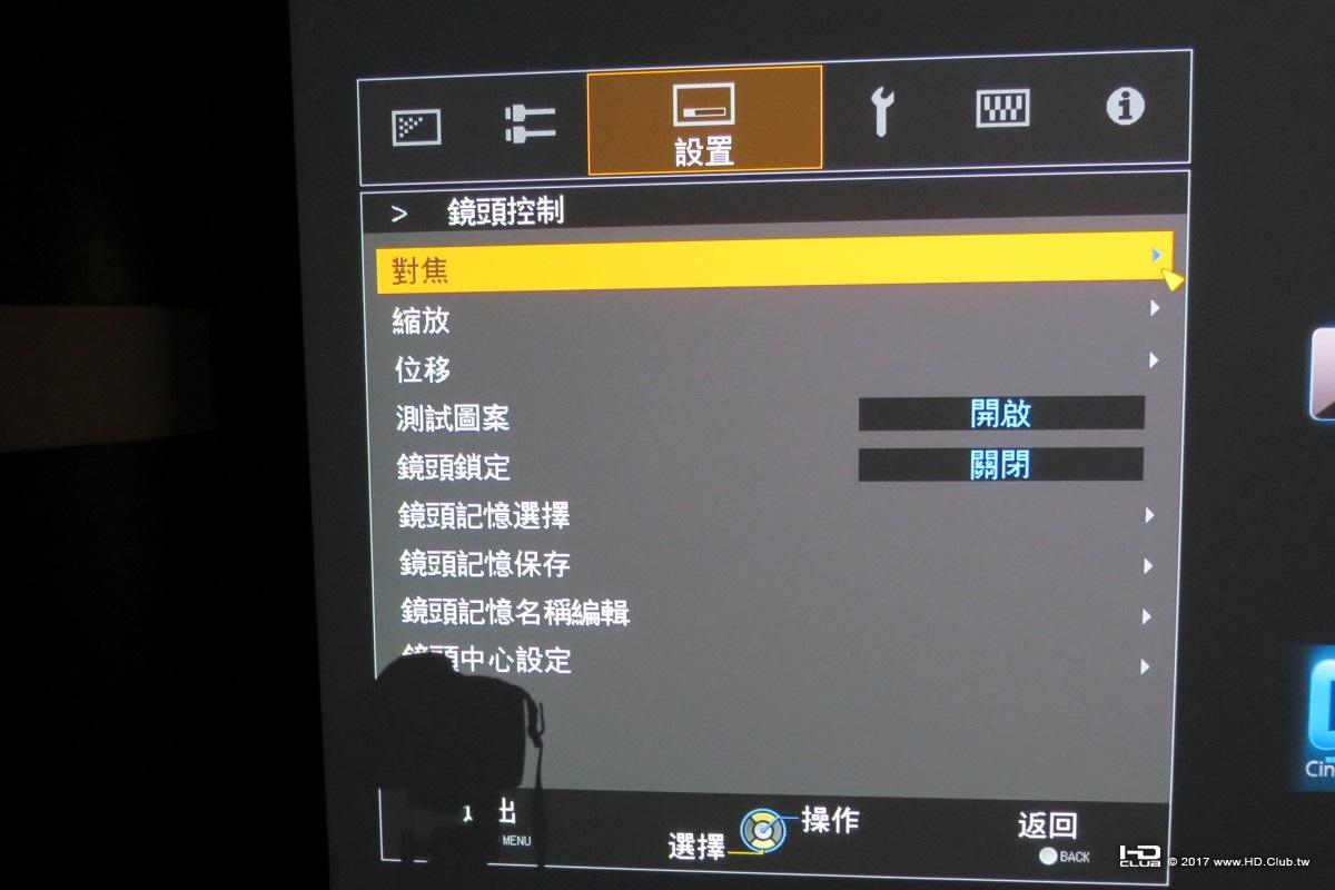

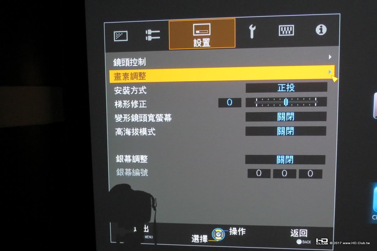

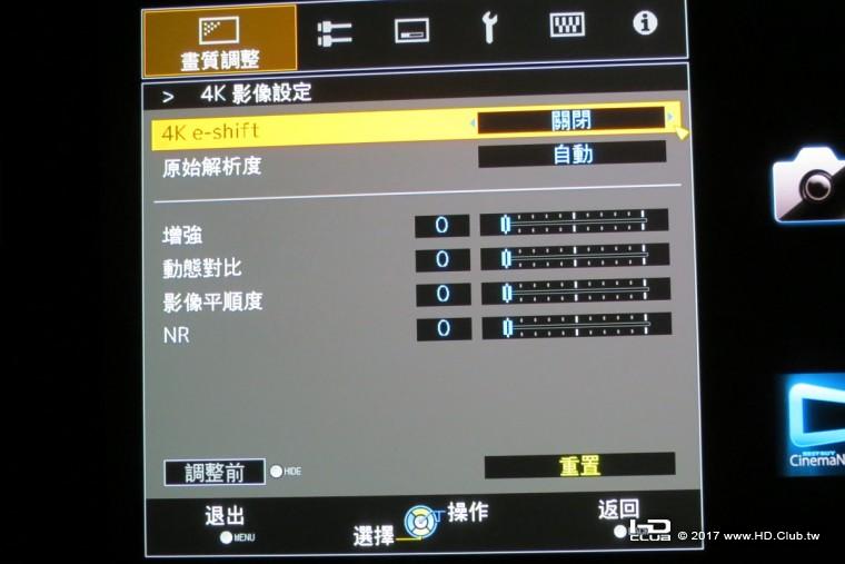

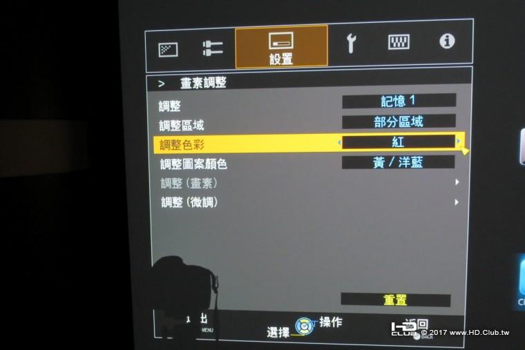

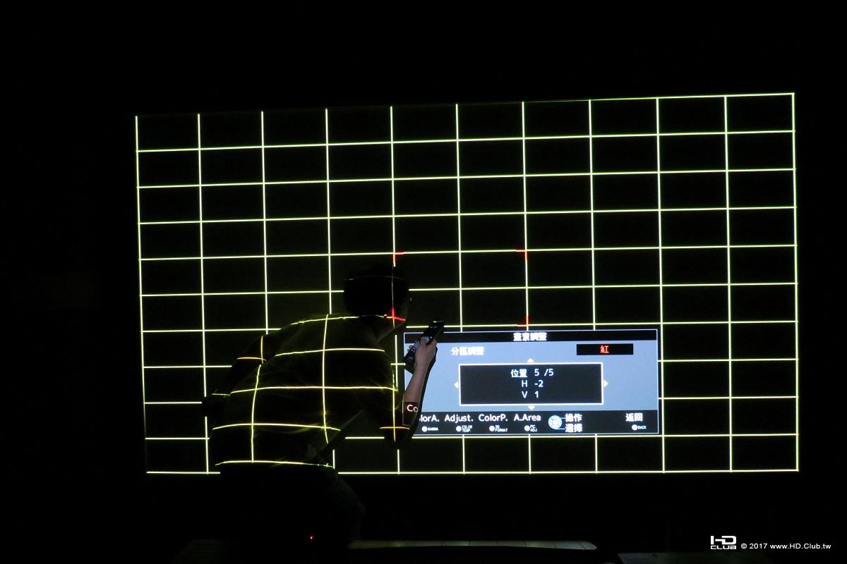

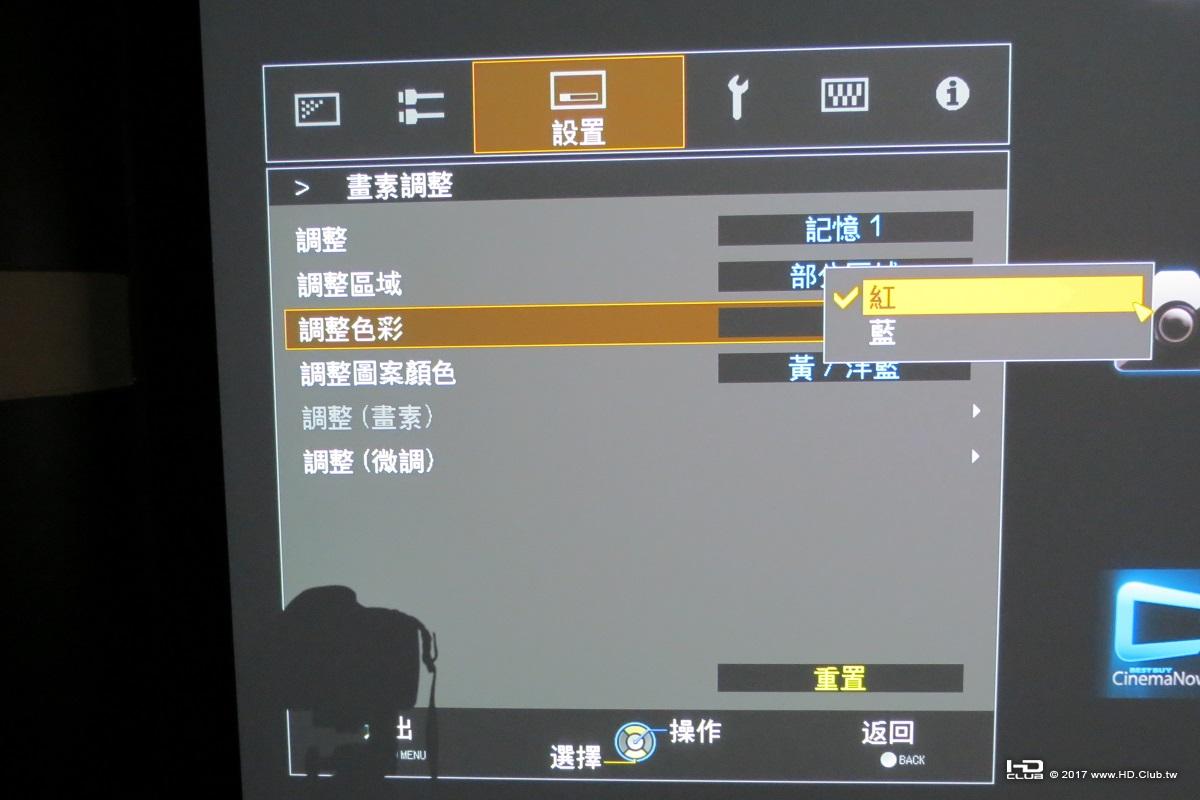

先在選項中,選擇如下的操作:

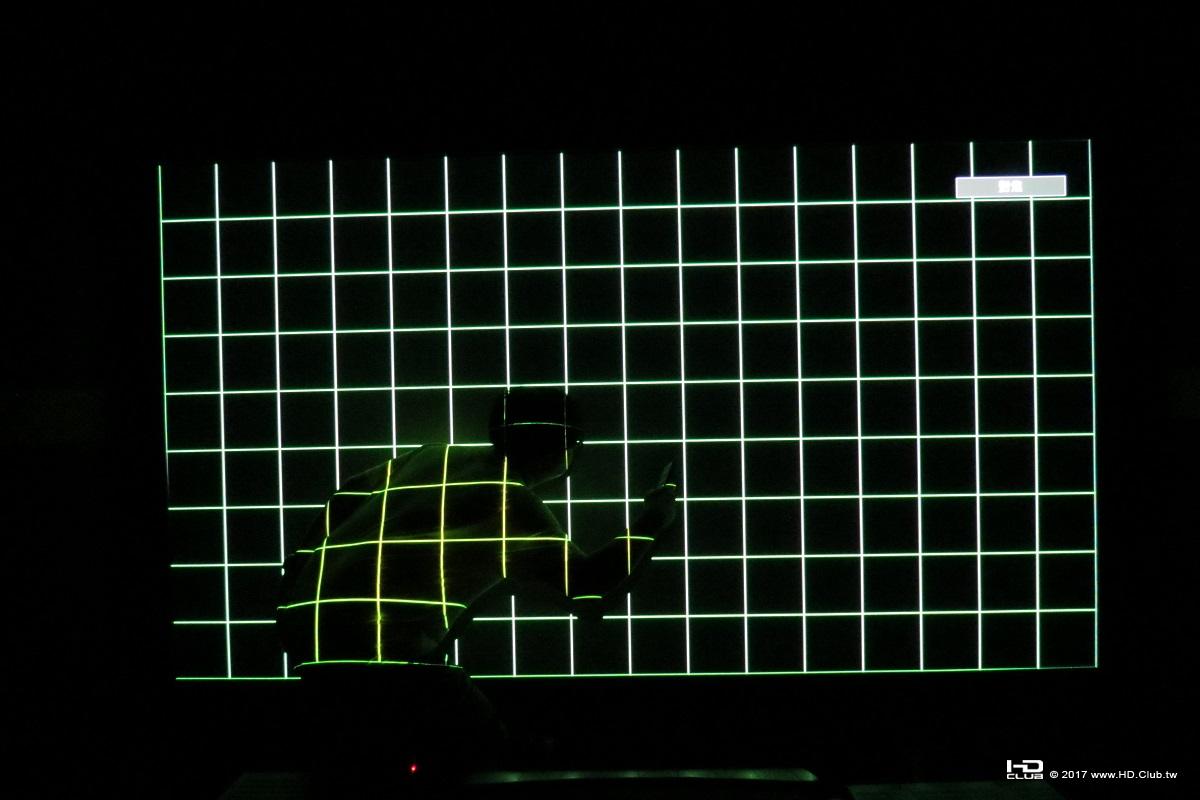

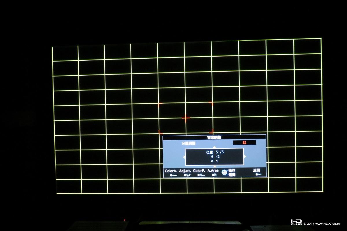

再看這一張圖,畫面中共有11*11=121點的調整點
那麼紅 藍色各有121點的調整點,一個一個去近距離看,確定紅色或藍色沒有跑出黃色的線條外,有溢出的就調整上下左右讓他別跑出來,就會像這樣子,做了121*2=242遍
不騙你,我用下班時間也要用兩天才搞定242遍,然後還要再對焦一次,做最後確認

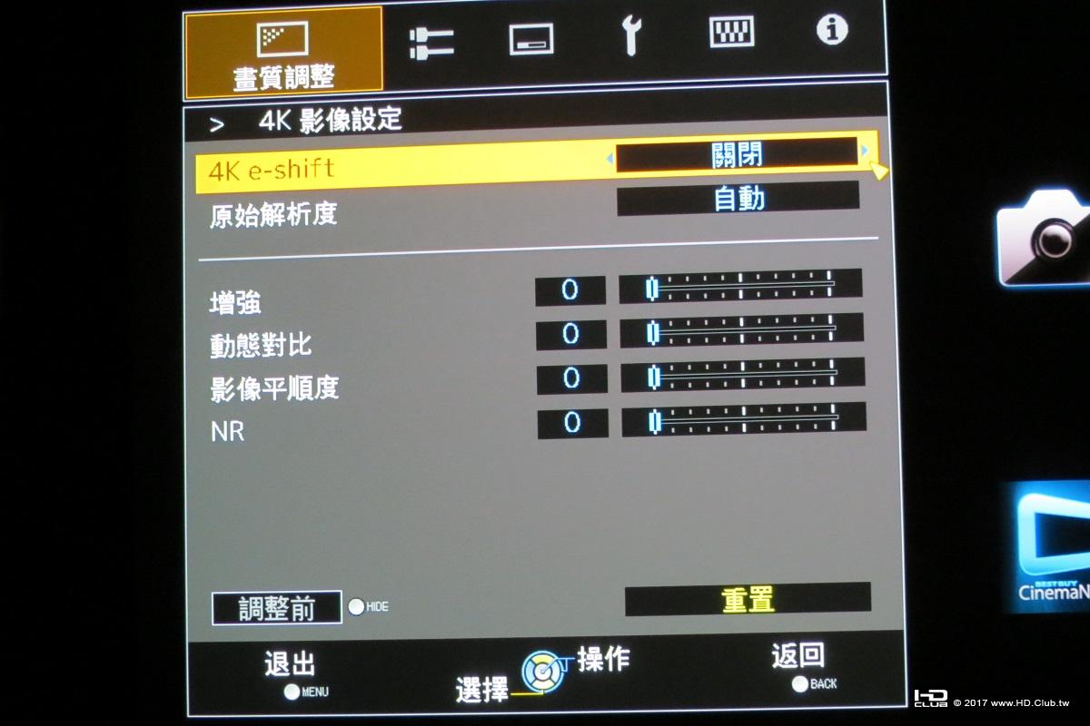

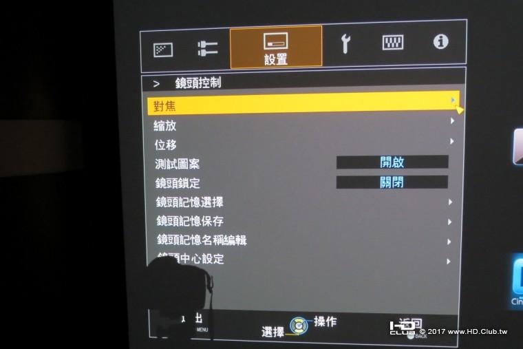

對焦時要把4K功能關掉
然後再跑到前面去看成像晶格的清晰度,再用遙控器電動調整
自己搞了兩天,終於搞好了,結果是值得的 興奮的,無比的高潮一直一直的來,弄的我真的不要不要的~
如果這不是標準,那什麼是標準~~經過真平大大的手動最後校色確認,讓我在家中也擁有了參考級的商用精度,而這,沒親眼看到的人是不可能相信的。

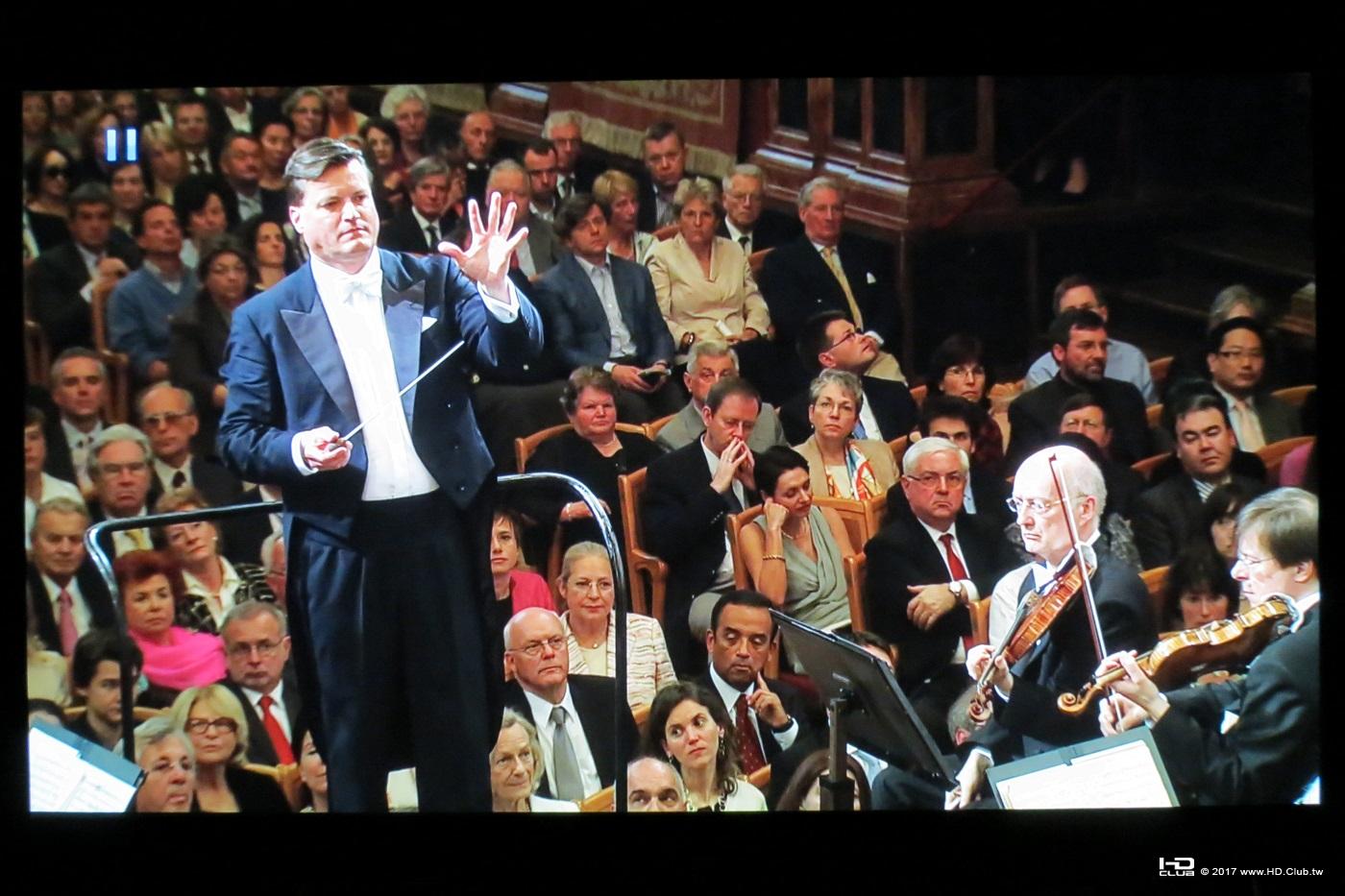

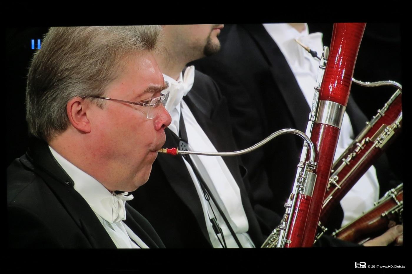

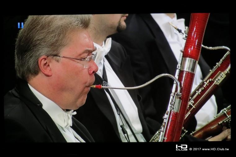

這三張的立體感與景深實在是如臻化境,指揮家與後方觀眾的細節 景深位置的交代,清楚到無法形容。

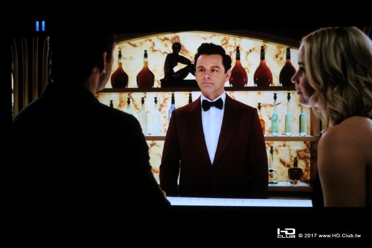

而吧台後方酒瓶的細節 光澤與反射感,完全呈現又毫無掉階。

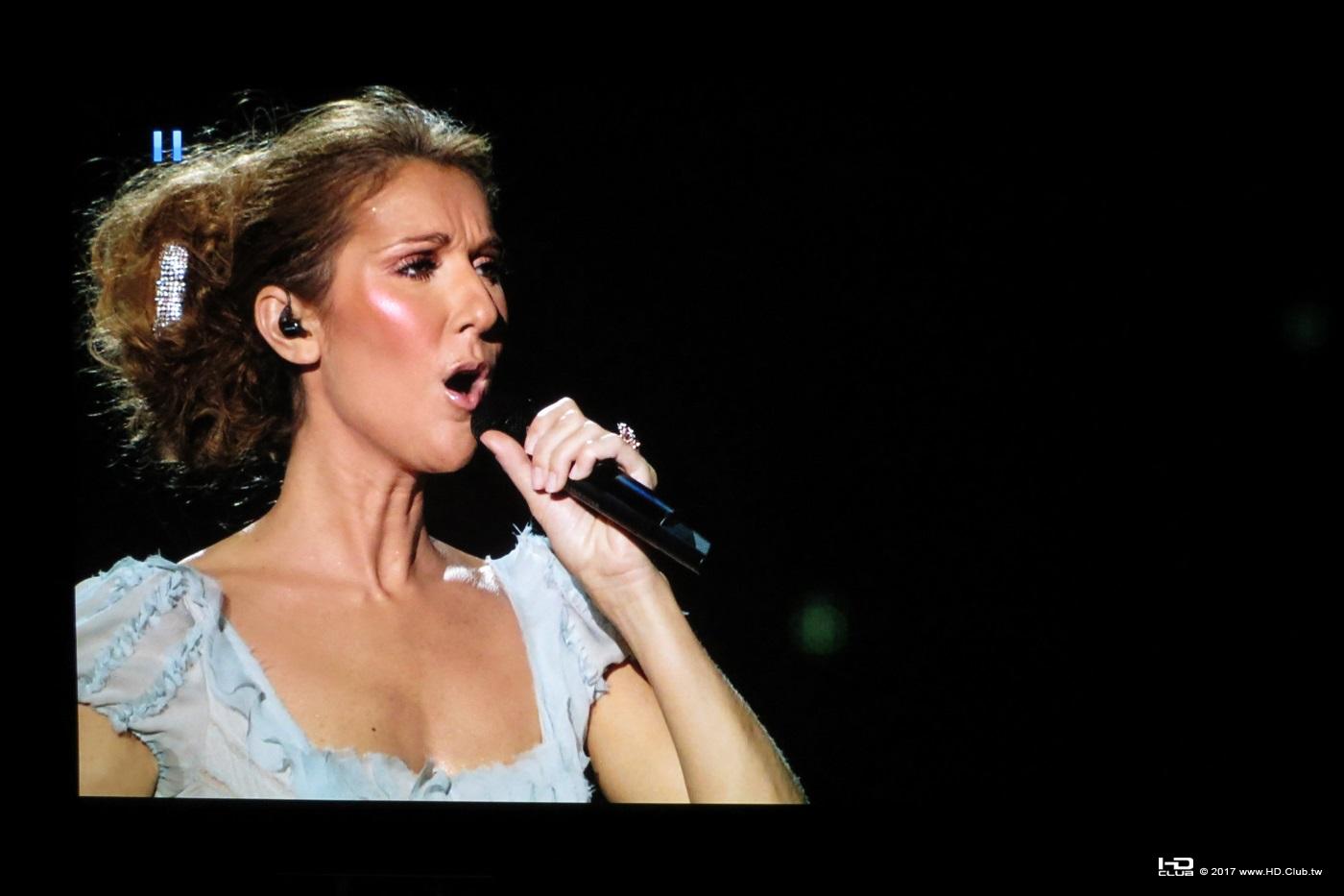

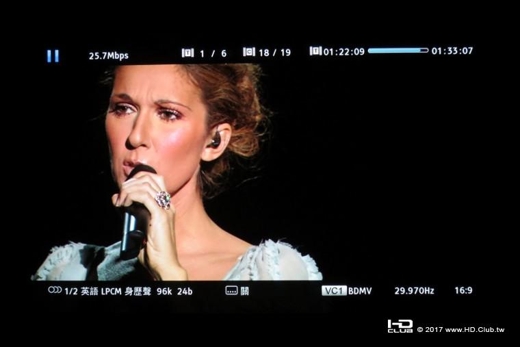

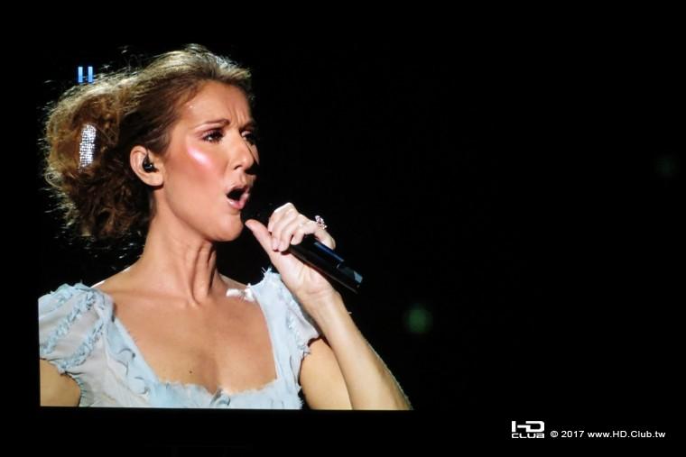

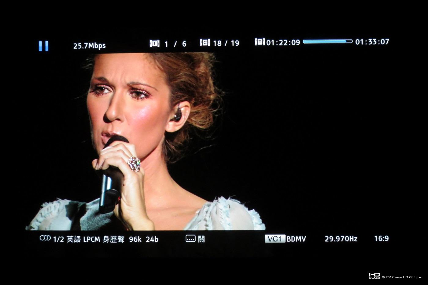

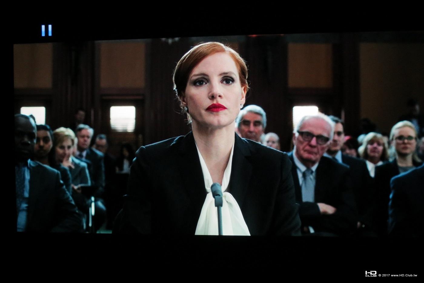

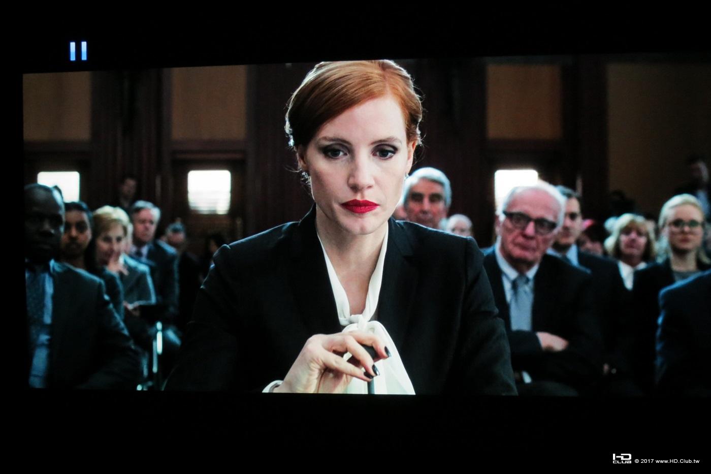

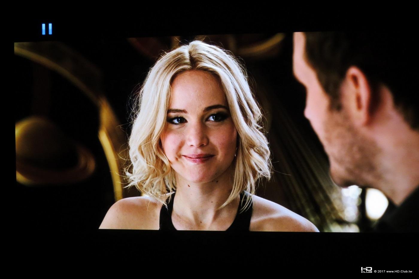

席琳狄翁臉上粉彩及髮後的水晶反光,甚至是胸前些許汗水的光澤,親見才知有此功力。
這張把她的膚色與慣用的臉部粉彩的顏色與對比,做了完美的詮釋。

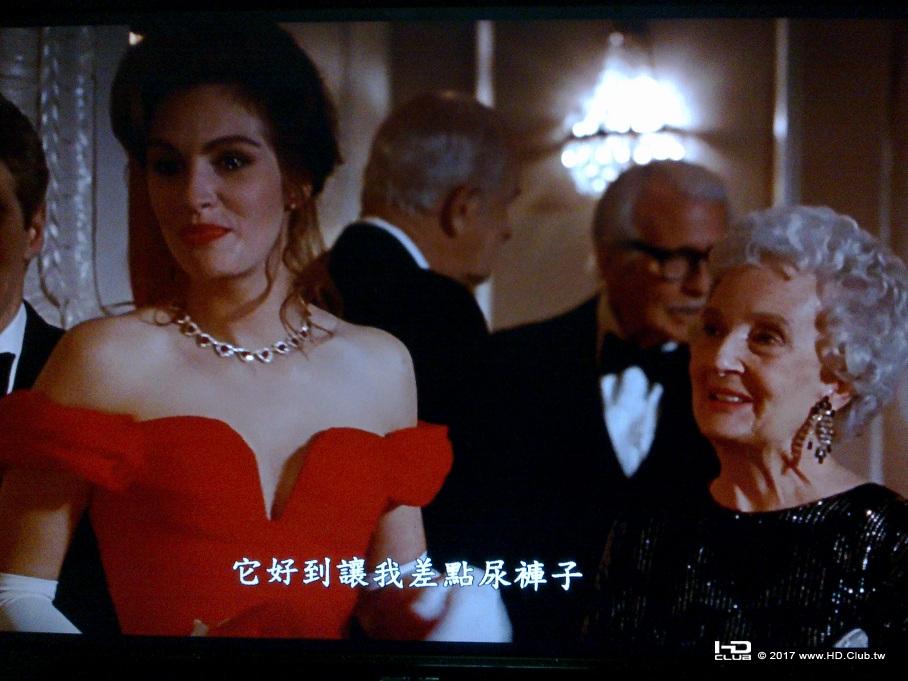

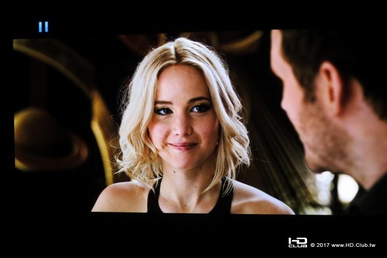

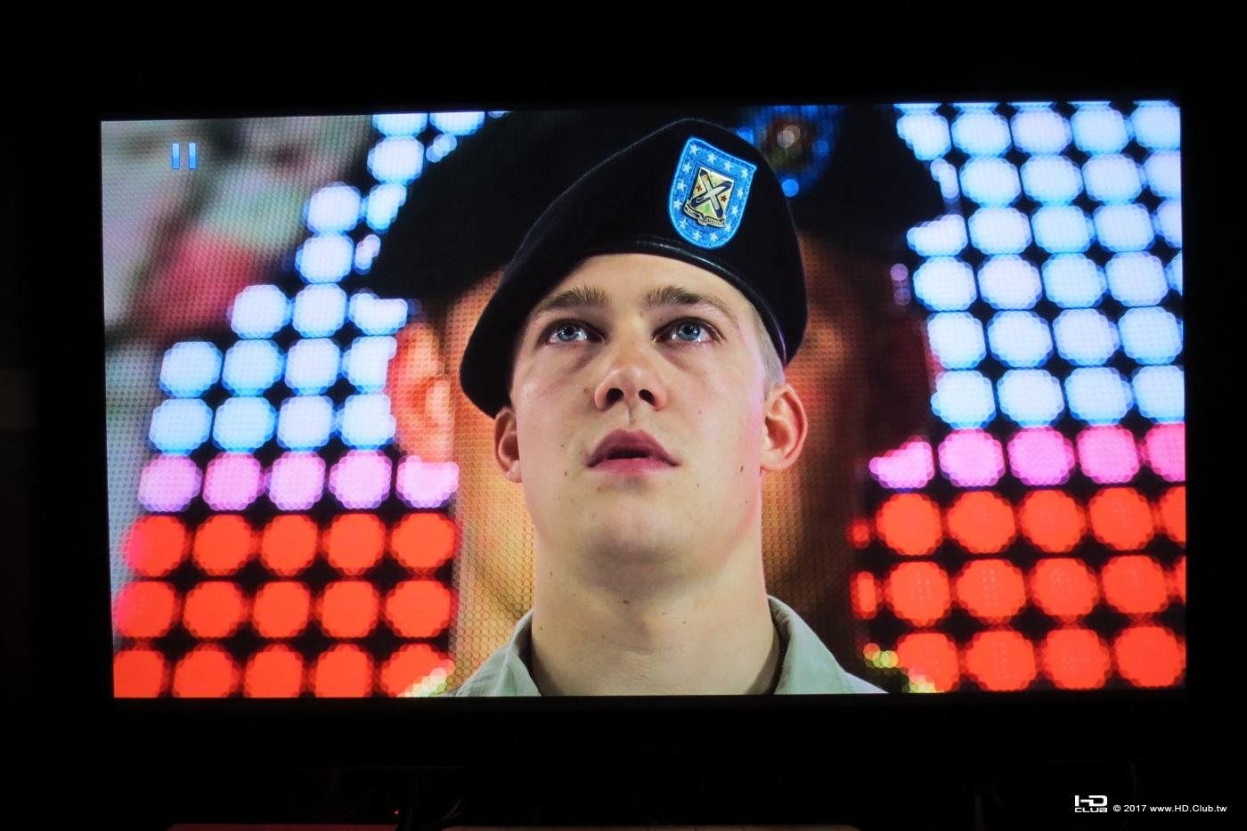

我從未見過畫面中紅色的唇膏可以如此突出,且與背景人物的凸顯搭配,太 太 太美妙啦~

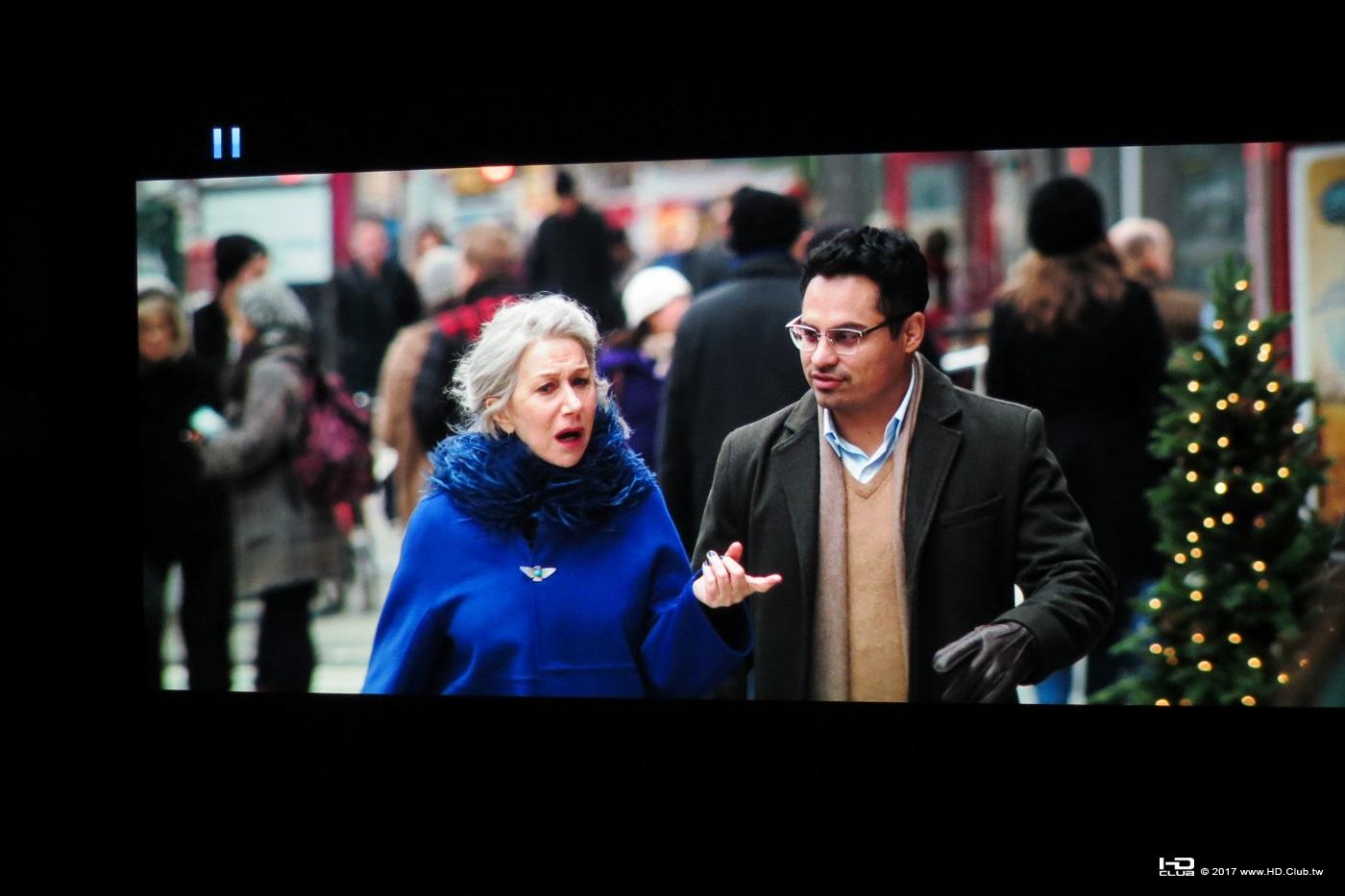

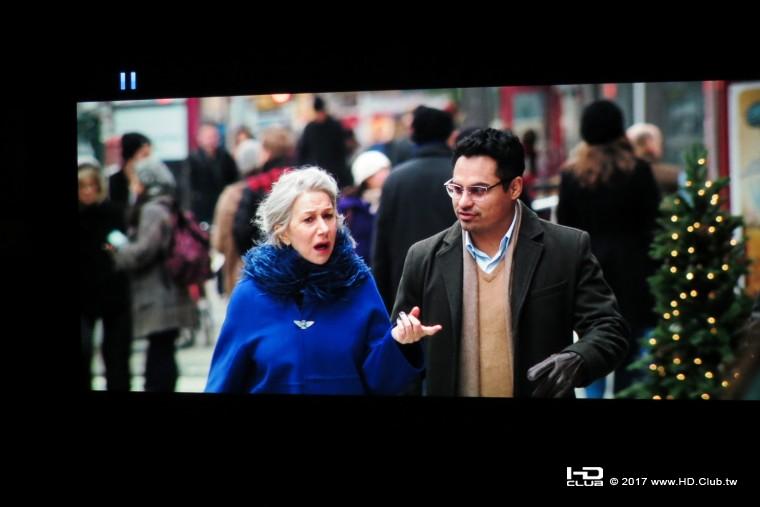

海倫的外套,我也沒見過這麼亮 這麼豔的藍色,幾乎是躍出於畫面。

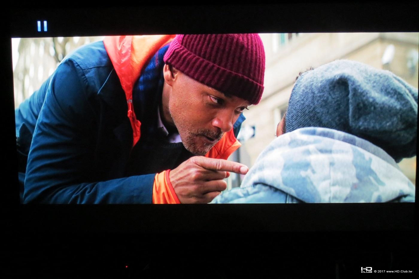

很驚奇的毛線頭套跟帽T的顏色搭配表現,又是種要跳出畫面的感覺。

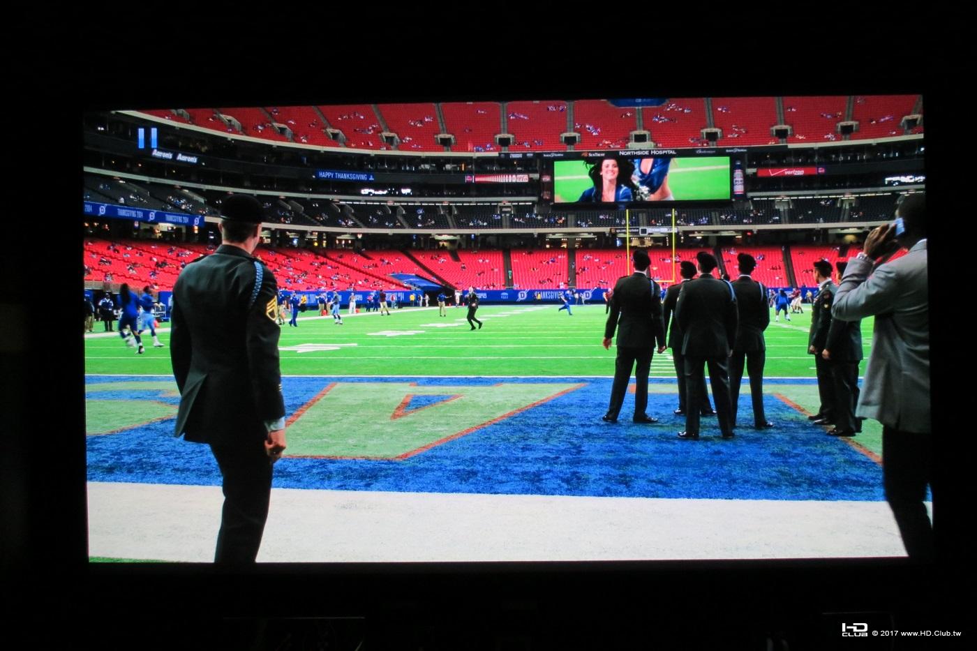

這張翻拍出來算失敗,比利後方大螢幕的紅點現場看真的紅 真的豔 真的好美麗又活潑的紅。

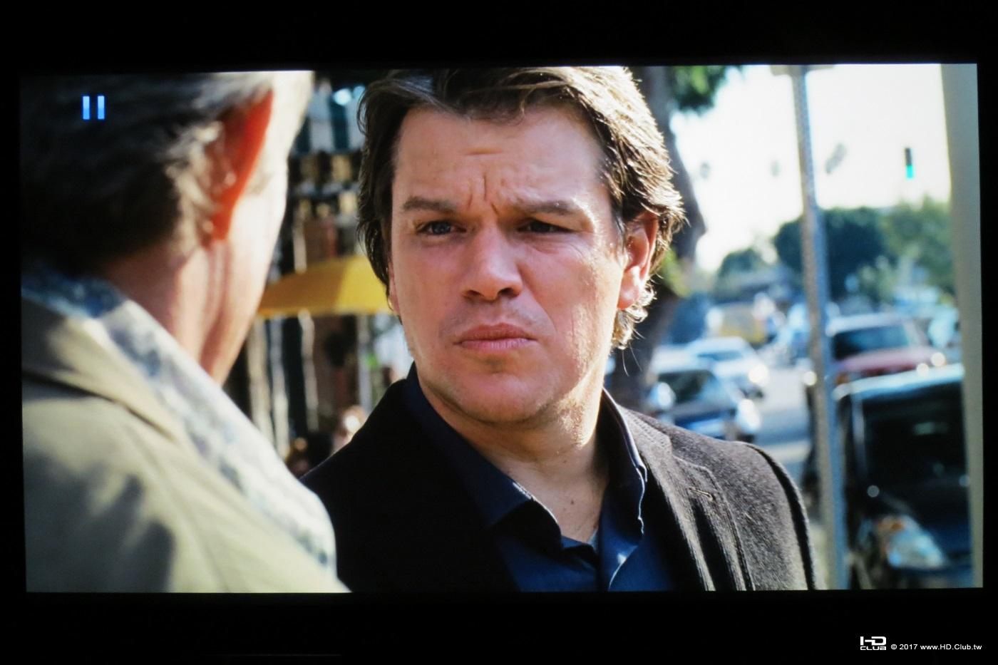

這兩張可以發現大太陽照在人臉及場景上的亮與暗的細節反差,有夠清楚 有夠猛~你沒來看,真的不知道我在說什麼~~

正打...在標準的環境下一定要正打....
那是像我們的空間不允許多個架子才要反打....
你的空間是獨立的...架個平台....以後不管是Z1(什麼鳥都放的下)

建議在X550R的角鋼底座,縱向再加2支木質支撐桿或角鋼,畫質會有意想不到的提昇喔!!
感謝黃大哥路過提醒 指教.過幾天來弄弄.我再加強一些結構.讓他更穩固.

投影機後面那片灰色牆面該刷暗色一點吧?
才不枉費550黑的價值。

站長大大:
其實後面的牆真的很一點關係都沒有,反而開燈時有種對比的美感,沒事啦~

懇請賜教,為何正打畫質比反打好?
感謝!
 樓主| 發表於 2017-4-28 17:12:43 | 顯示全部樓層
ken 發表於 2017-4-28 16:24
懇請賜教,為何正打畫質比反打好?
感謝!
其實不是正投或倒投的問題,是正放是最穩的,不會晃又穩,倒吊起來難免沒他的穩固,我也是拿香跟拜啦,朋友推薦的嘛。
發表於 2017-4-28 17:22:31 | 顯示全部樓層
本來就正打最好.... 光那根柱子在那晃看了就不爽....
由其是地震後...超可怕的....
反打會不會造成畫面差異......這可能要專家來講了....
發表於 2017-4-29 12:01:14 | 顯示全部樓層
實際比較過,一樣平擺,反打就是比較差,不然我房間多搞一個櫃子在那邊鎮位,不是很白癡嗎?XDD
至於為什麼我也搞不清楚,可能要拆機看內部構造看看.
