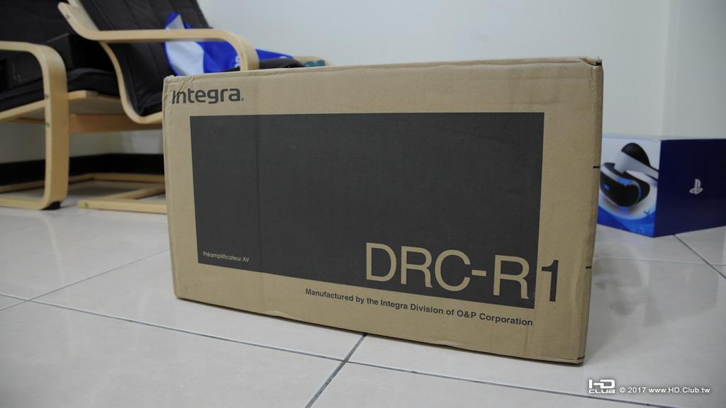

不只是型號翻新,連外箱風格都變了

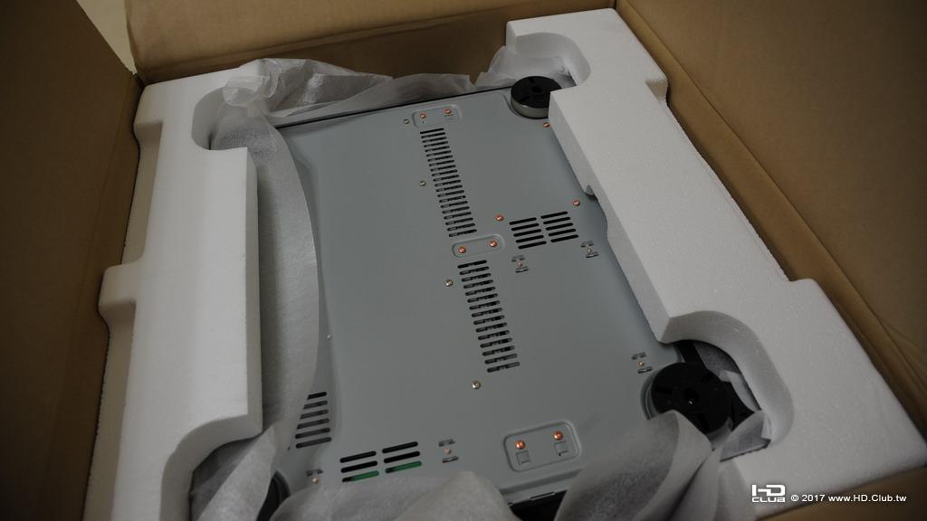

我習慣個開箱方式是從底部開,再到出來

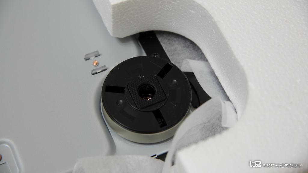

我第一個注意到的是,過去Integra自信的軟木腳墊換掉了
天然的軟木是橡木的木栓層,我猜Integra應該是軟木顆粒+樹脂去做的
因為紅酒塞的緣故,其實軟木加工技術非常蓬勃發展
甚至可以做到孔隙、透氣標準化,應該也適合做腳墊
但這一次Integra換成橡膠腳墊,這間那塊方形表現有顆粒突起
而且會緊緊"黏"在腳墊下方的介質上
我覺得相當有意思,R1作為Integra新世代旗艦
Integra的改變非常大,不僅是像電源、影像這類重點規格
連腳墊、螺絲(換成銅螺絲了)這種小細節也做了變動,可見得Integra的用心

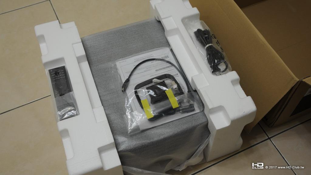

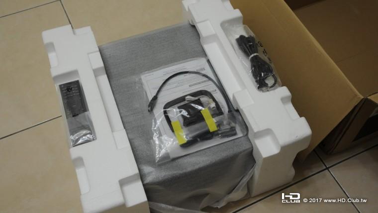

看完腳墊,趕快把擴大機倒出來

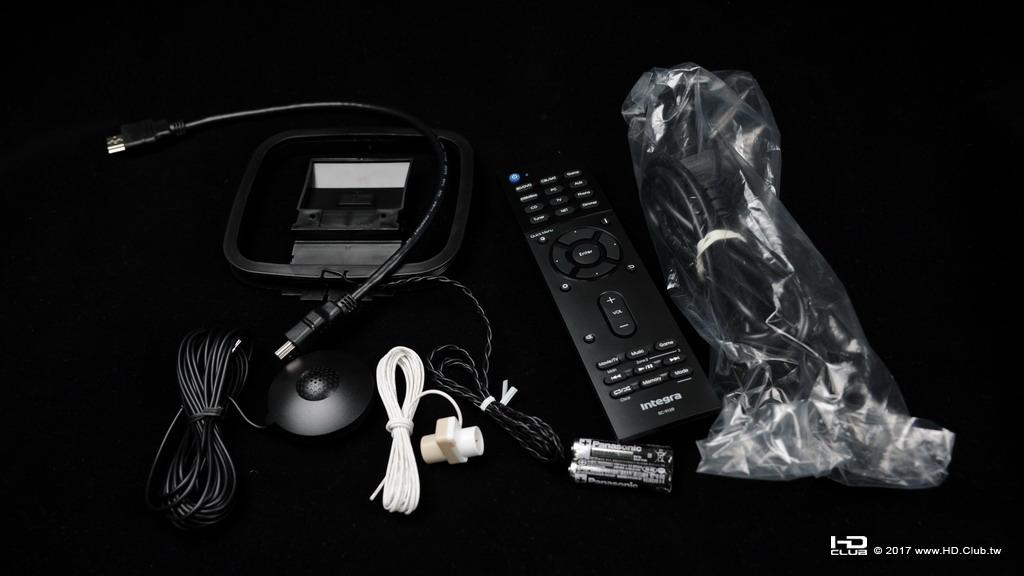

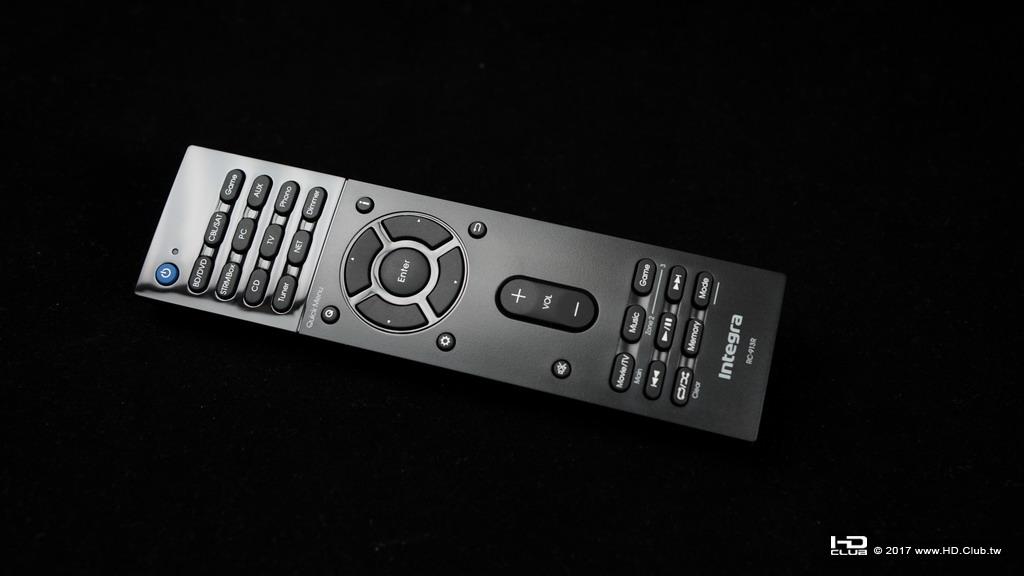

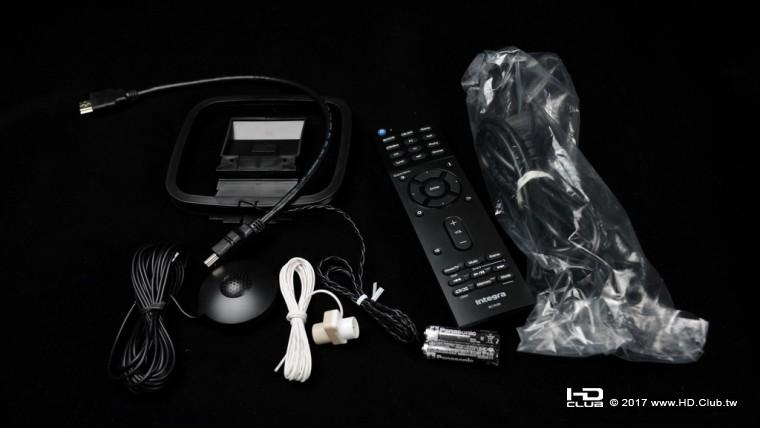

倒出來後我就傻眼了......這遙控器......
太簡陋了吧,但我立刻想到Integra應該是付兩支遙控器
一支精簡版、一支液晶顯示版吧,但是......沒有!
太驚訝了,作為AV Center的AV前級來說
通常它的遙控器也會用以控制其他視聽設備(雖然我是沒在用啦)
所以通常做得很複雜,但是Integra卻反其道而行
不過話說回來,因為AV設備日益複雜化
其實擴大機的遙控器要控制其他設備已經沒那麼好用了
事實上我還是習慣用每項器材各自的遙控器
如果這些功能省下來,對地球來說也是一份貢獻
我就不怪Integra了,但是背光不能拿掉啊.....
算了,繼續看其他配件
基本上就是天線、麥克風跟一條很短的HDMI
我這時候還覺得很奇怪,這條HDMI是要做啥的?
也拿了說明書來翻閱
說明文件當然沒中文......看一下配件表
怎麼沒有寫到這條HDMI?不過我後來想到了
這應該是給HDBaseT用的線,稍後說明

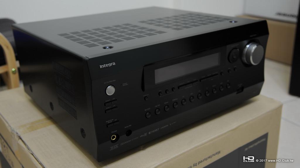

基本上Integra每台AV擴大機都長得差不多,但其實都有小修改
例如以前面板有色差跟光纖輸入,後來改成HDMI跟USB
R1則是移除面板USB輸入,只保留HDMI介面
相對於DHC 80.3,頂板散熱孔移到前半部,側面也多了些散熱孔

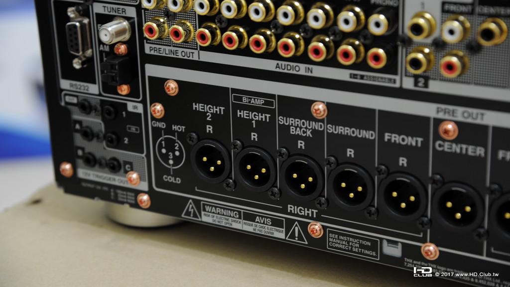

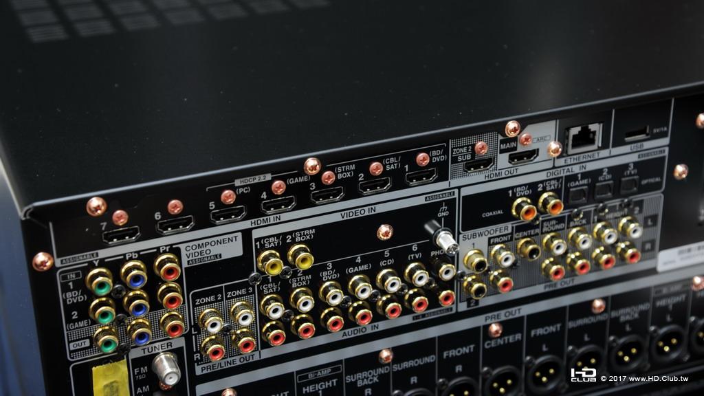

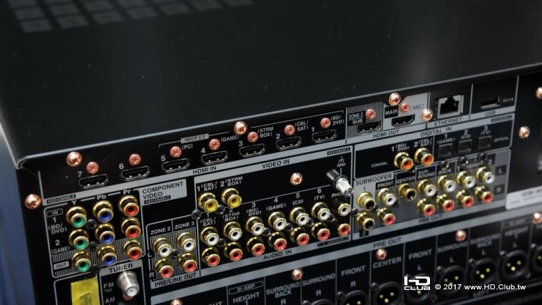

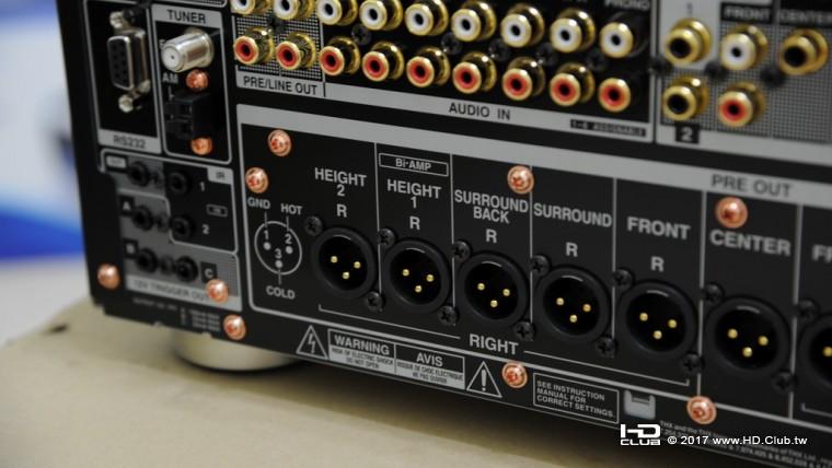

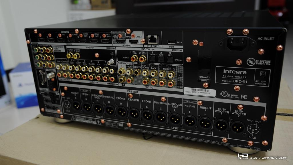

然後翻到背後再看一下

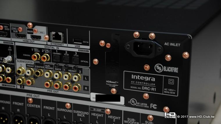

這時候我又再度傻眼了......平衡輸入呢?
R1取消了平衡輸入,不僅於此,相對於DHC 80.3
沒有特製類比兩聲道輸入(80.3有兩組特製的給phono跟CD)
大量減少類比輸入,例如S端子(全砍)、色差等
我數過RCA端子數量,儘管多聲道輸出增加了,卻一共少了22個
這步棋風險很大啊,憑良心講,很多AV擴大機用家是看.規.格在買的
規格輸人家就很吃力,雖然很多東西用不到......
可是轉個念頭想想,規格上越多IO介面,設計就會越複雜
除了反映在價錢外,還有額外的干擾影響表現
就目前來講,我認同Integra取消與減少類比視訊輸入、不做wi-fi
但我較不能接受的是取消了平衡輸入,也沒特製的兩聲道RCA輸入
不過聲音表現耳聽為憑,先看看普通RCA輸入表現如何

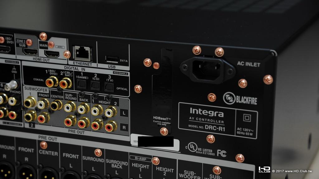

除此之外,也不難發現R1也採用銅螺絲(純銅 or 鍍銅不知)
然後還有以下幾點值得注意一下
先前提到R1內附一條超短的HDMI線,其實是用於R1內建的HDBaseT
不過可能怕用家插錯插槽,所以HDBaseT是先封住的
如果要使用的話,應該是用短線把R1的HDM輸出給HDBaseT輸入即可
在此先說明一下,HDBaseT是透過網路線代替HDMI傳送訊號的技術
可能是因為4K HDR訊號,加上長距離傳輸給投影機的話
對線材會比較挑,所以R1內建HDBaseT輸出的功能
HDBaesT是日、韓(SONY、三星...等)聯手,加上以色列Valens Semiconductor
在2010年確立的規範,目前已經發展到HDBaseT2.0
相對於HDMI,HDBaseT有甚麼好處呢?
很多人都會說HDBaseT線材用網路線較便宜
但是......要用HDBaesT還得買接收器跟一條支援4K HDR的HDMI線
雖說長距離網路線比HDMI線便宜,但以10米長來看......便宜不了多少
不過HDBaesT支援到20Gb/s的頻寬,滿足HDMI 2.0的需求
加上HDBaesT又是開放的介面,未來搞不好影像設備也會內建
目前要弄到支援4K HDR的HDBaesT接收器,不是沒有,但不好買
未來有機會再測試給大家參考
除此之外,R1也活用了眾多的前級平衡輸出做其他調度使用
由上圖可以看到,天空聲道的平衡輸出可以做Bi-AMP給主聲道
如果想加強兩聲道的表現,也許可以試試
那天空聲道的話......我還在研究,或許可以用RCA輸出
接下來再看看HDMI輸入
R1背後HDMI 7進2出,前方面板還有一個輸入
其中前五個是有支援HDCP 2.2的,如果設備眾多要注意一下

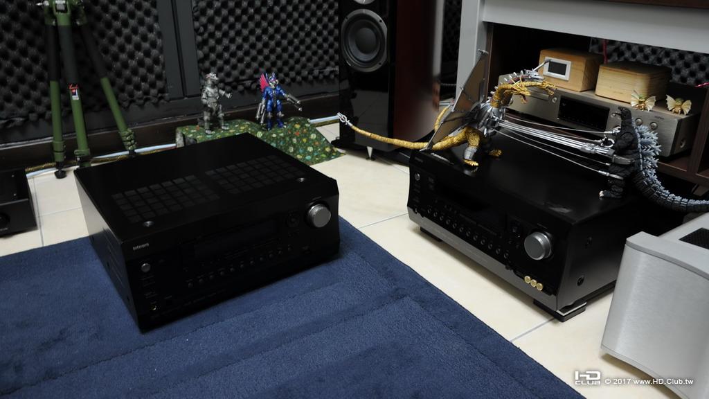

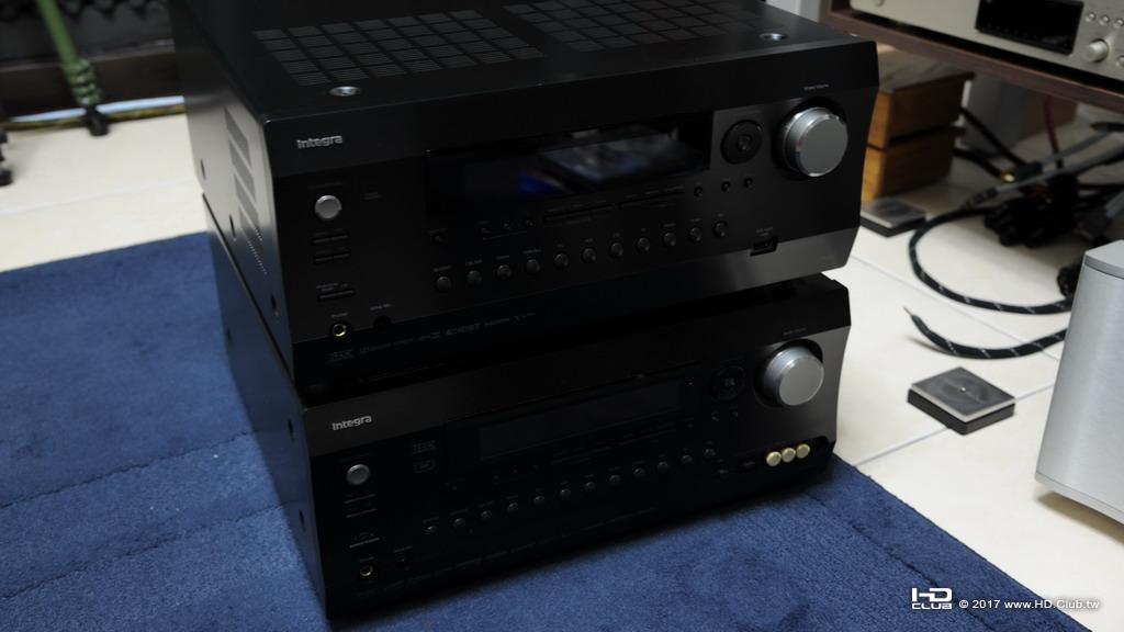

稍微看一下機器外觀,就可以準備上架開工了

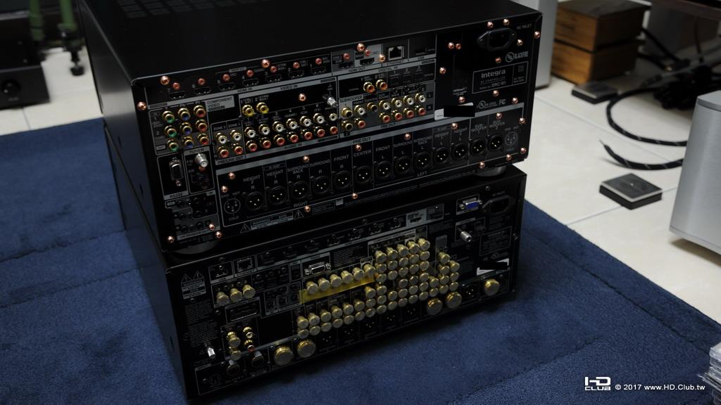

80.3與R1幾乎是一模一樣啊,兩台來一下疊疊樂
背後也來比對一下
不難發現R1的RCA端子比80.3少了不少
各種端子配置做了一些變動,螺絲也改成紅銅製品

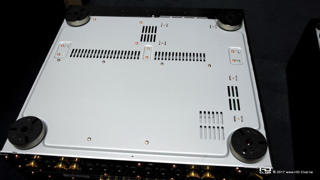

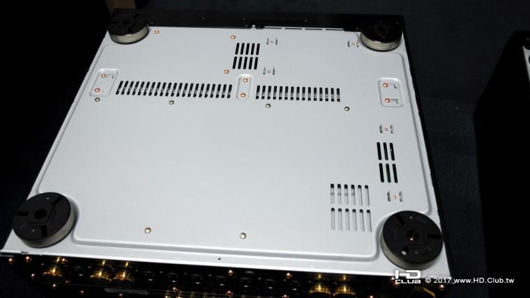

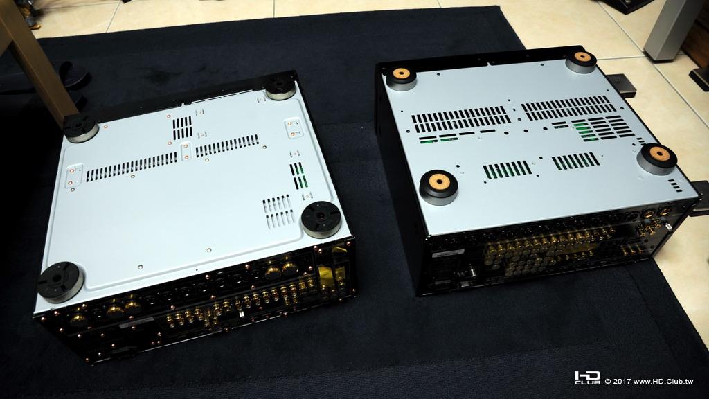

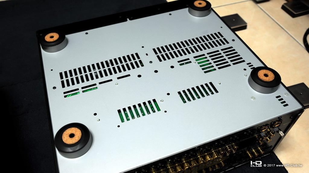

我再搬動擴大機的時候,發現了一件很有趣的事
於是我把兩台都翻過來做了一點觀察
除了先前提到的腳墊不同之外,底板造型也不一樣
那麼,我發現了甚麼有趣的事呢?
我發現R1底板的剛性,比80.3強化了很多
事實上我在2013年寫DHC 80.3的時候,曾經抱怨過其機殼剛性
沒想到R1比起當年的80.3居然強化了這一點
我們仔細比較一下兩台的底盤,首先是80.3
可以看到80.3底部是平整的,而散熱孔可以直接看到底部的電路板
R1的底盤有在往下凹陷的結構,而且從散熱孔看進去
看到的是其他的板材,無法直接看到電路板
固定的螺絲也比80.3多了很多,部分為紅銅螺絲
部分為一般螺絲,也許是為了固定加強的底盤結構而已
看到這裡,大概可以猜測出Integra這一步棋
雖然精簡掉許多規格,但是在不能省略的地方卻確實地加強了
也就是說R1並非偷斤減兩,只是削除華而不用的規格
專心做好自己的該做的事,但如同我前面說過的,這是一步險棋
對於R1的表現,還是得耳聽為憑

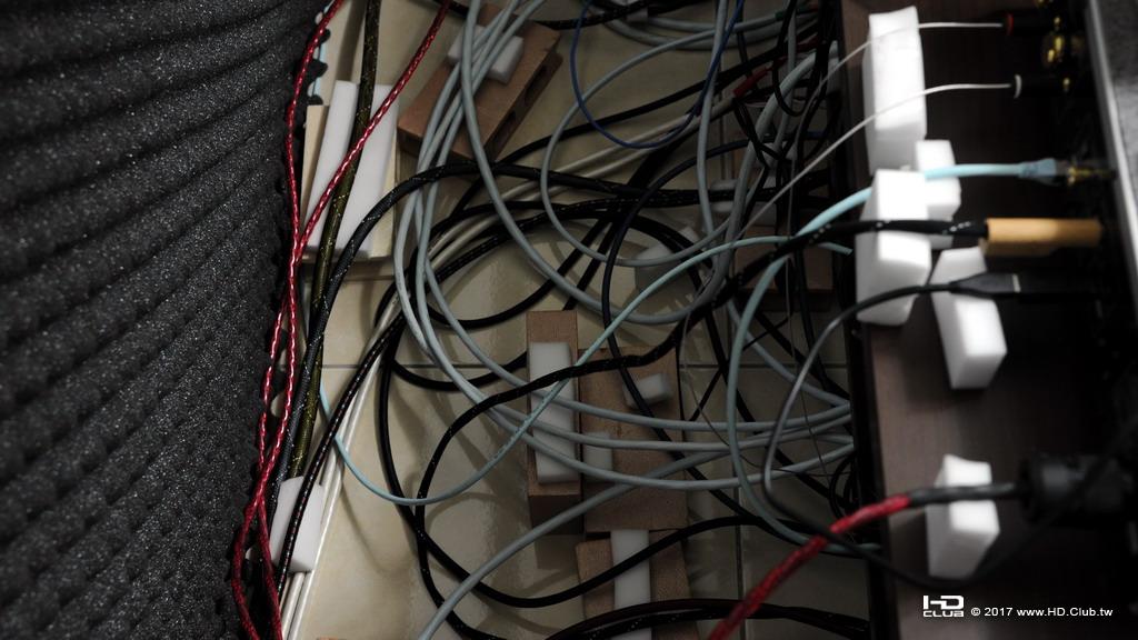

花了一點時間,終於上架、接好線

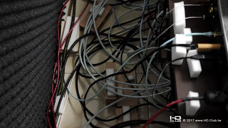

針對R1我使用的線材大致上包括
電源端:PS Audio P5(使用自己的獨立專線)
電源線:Nordost Heimdall 2
對後級訊號線:主聲道為Siltech  SQ-28
                        其他聲道為 ART Monolith 1.8
HDMI線:目前是SUPRA的,但我準備好Fibber的了

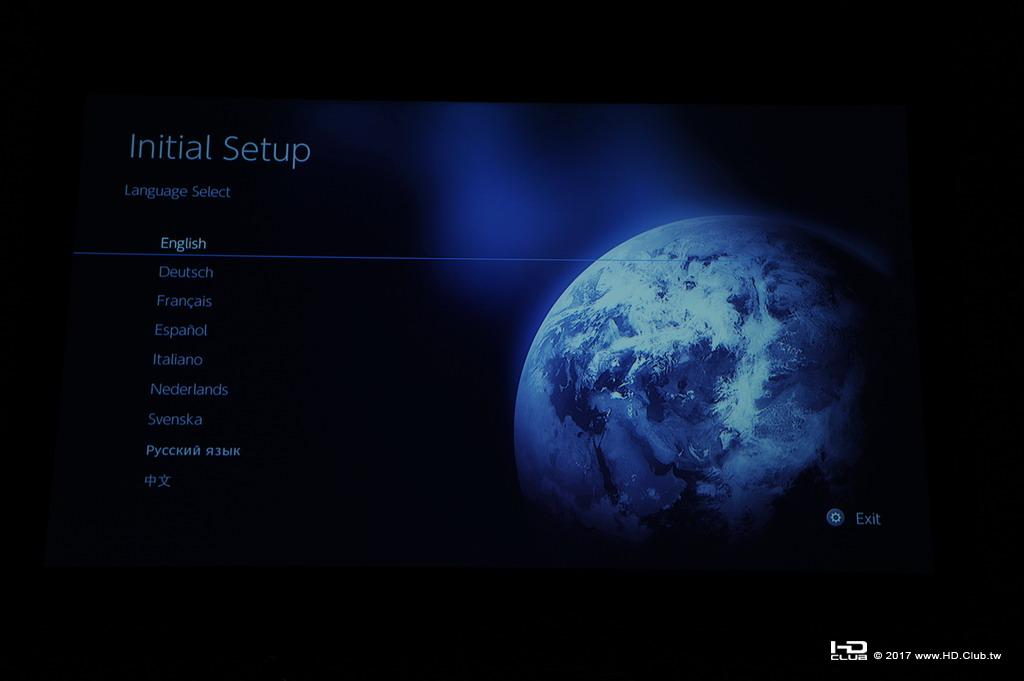

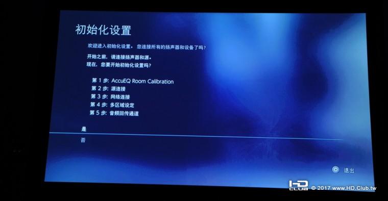

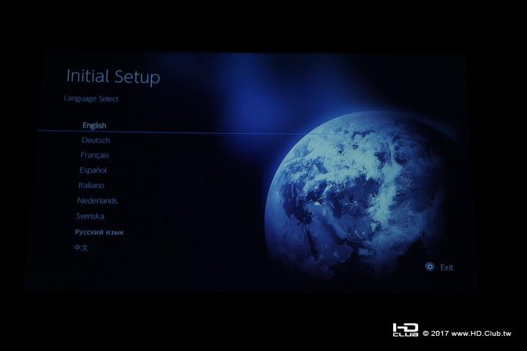

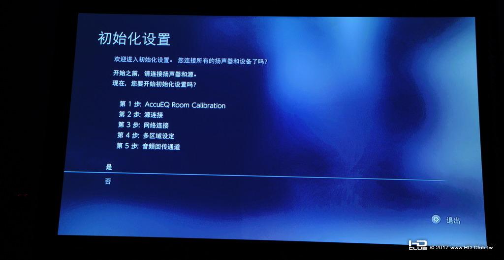

接好線後要趕快開聲,一開機會進入到起始設定的畫面
有中文可以選,真是太感動了(但是簡體字啦)
選完介面語系,就開始真正起始設定
這次R1採用的自家的AccuEQ Speaker Calibration
到.5世代Integra還是採用Audyssey
.6世代才改用自家的AccEQ Speaker Calibration

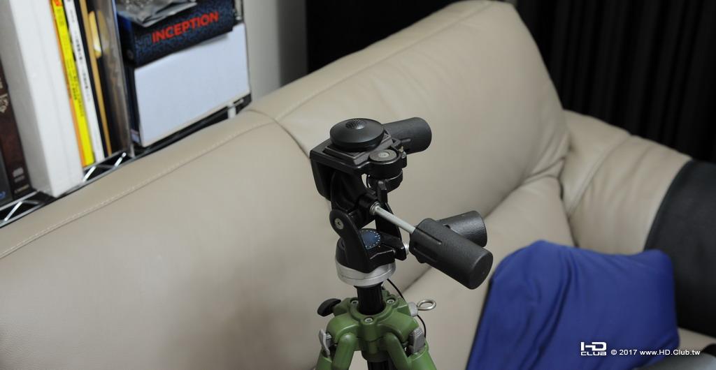

建議各位做這類自動EQ時,準備個腳架來架麥克風
如果沒有腳架,那就找音響店幫忙吧
跑AccEQ Speaker Calibration我是連人也離開房間
冷氣、空氣清淨機全都關掉,盡量減少干擾
AccEQ Speaker Calibration跟Audyssey很大的一點差別是
Audyssey用一種聲音,反覆測好幾點
AccEQ Speaker Calibration卻是用不同的聲音,只測一點
到底哪種比較好呢?聽聽看就知道

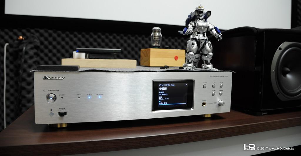

我喜歡在凌晨聽音樂,所以從兩聲道試聽起

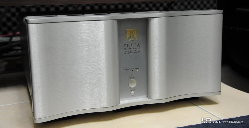

搭配的器材是Pioneer N-70A、Theta Dreadnaught II
