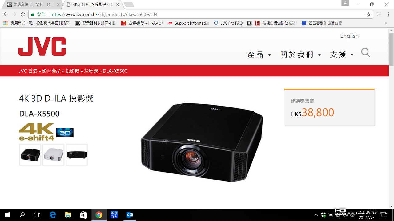

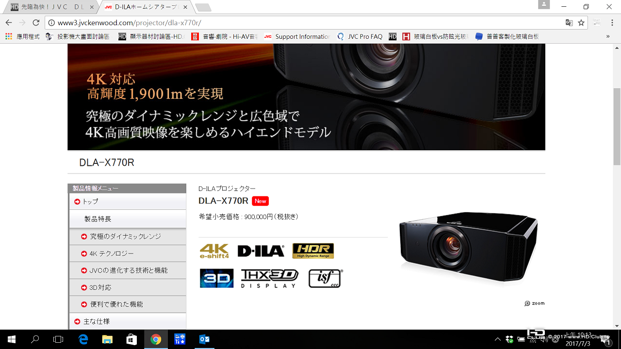

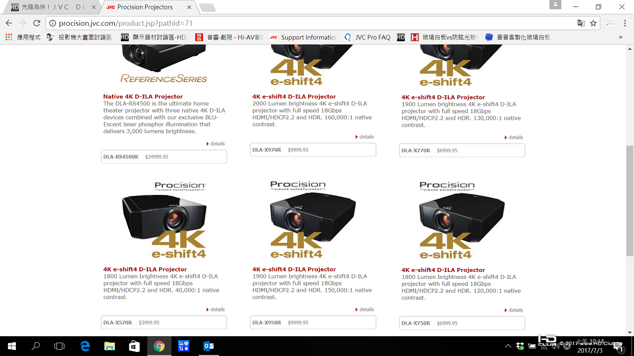

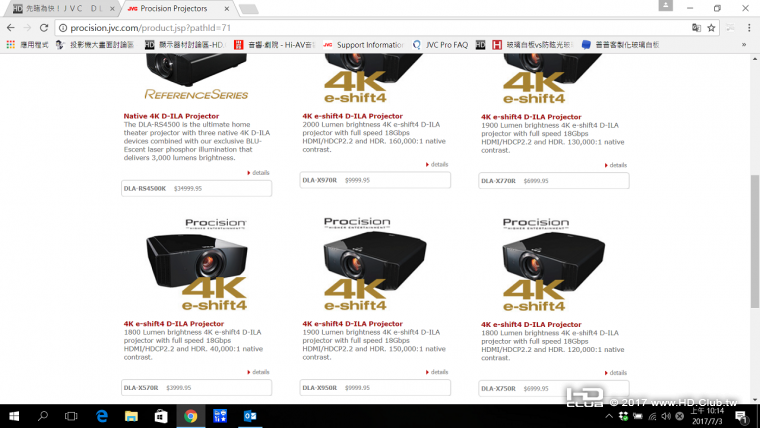

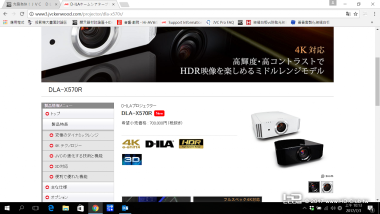

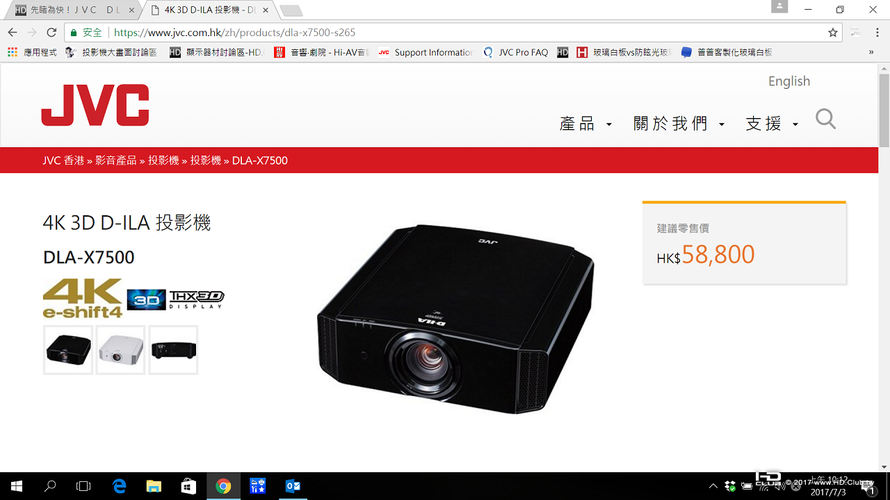

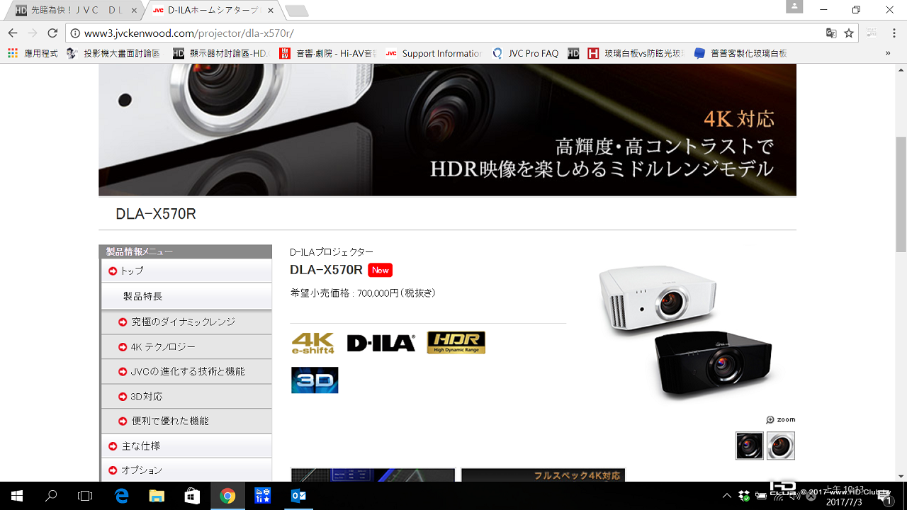

香港DLA-X770實售價和台灣DLA-X570定價159,000相若?
這是有點搞錯了吧!,DLA-X770 159,000這個價格遠遠低於我的成本,所以我蠻緊張的,
如果是真的話我要和JVC日本事業部好好談談了,哈哈。
先從各國官網定價看起
美國: 未稅定價,各州消費稅不一,8~10%
日本: 未稅定價,消費稅8%
香港: 網頁看不出來含稅或未稅
各國建議售價換算成含稅台幣整理如下:
DLA-X570RDLA-X770R
美國官網價(含稅) 133,906 234,336
日本官網價(含稅) 204,900 263,443
香港官網價(?) 151,256 229,224
台灣官網價(含稅) 159,000 269,000
歐洲JVC官網上沒放建議售價,不過我知道DLA-Z1是35,000歐元未稅,全球最高!
比較起來當然是美國最低,但是考慮到美國是劇院投影機最大的市場,我們全年的量可能連他們一個月都不到~
香港的DLA-X770相對是最便宜沒錯,可是實售價不會到159,000吧,請各位明察~~
小許 + 10 + 10 我很贊同

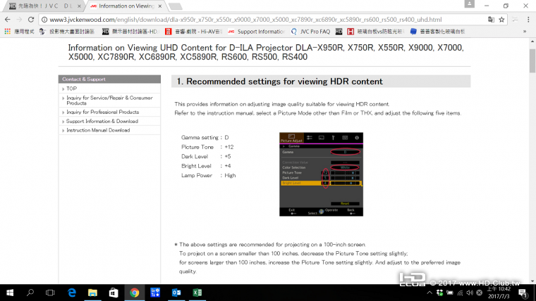

您好,
您在使用Gamma D,表示您的機器是 550/750/950
這三部機器在前年上市的時候,4K UHD才剛出來沒多久,所以HDR, BT.2020都是後來韌體更新時加上去的,
現行的機種就不是用Gamma D了,已在投影機選單上改為 ST.2084,不用再調整內部設定,並可以在收到4K UHD訊源時自動跳到該選項,非常方便。
我使用 Gamma D 感覺上並不會有特別偏暗的情況,畫面跟他牌數台機器比過,甚至還亮了不少。
請先檢查下列原廠韌體更新後的設定值,
1. Picture Tone +12
2. Dark Level +5
3. Bright Level +4
4. 燈泡要設在高亮度
上述設定是推薦在使用100吋的銀幕,小於100吋請將Picture Tone往低調整,反之,大於100吋請將Picture Tone調高
如果經過這樣的設置,還是感覺畫面偏暗的話,請跟我聯絡,方便的話讓我過去看看出了什麼問題。感謝
JVC 小蔡, 0988231997

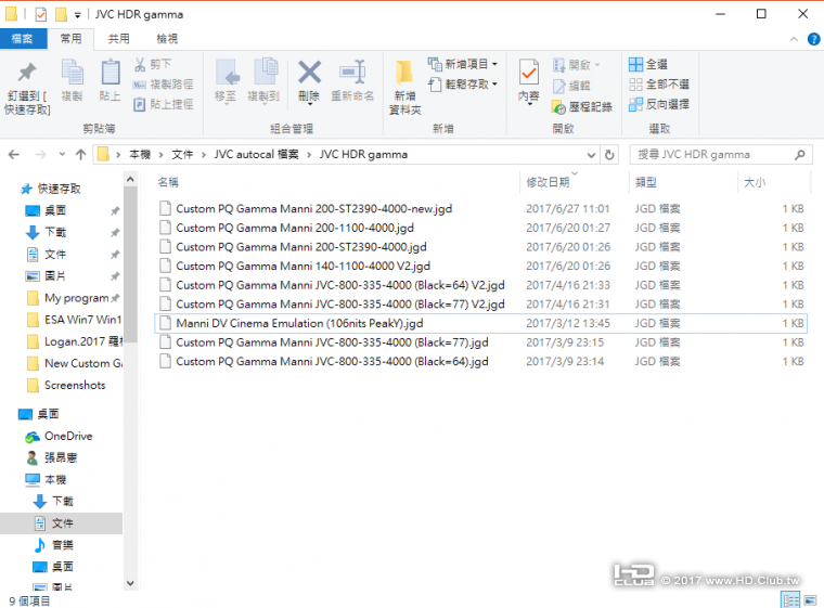

我來解釋一下為何會有ST.2390的HDR Gamma曲線。
相信大家都知道現在出的4K UHD光碟,HDR的光影標準不一,我在前年底到去年買的片子,其中有X戰警-第一戰,臥虎藏龍,ID4星際重生,自殺突擊隊等片,整部片子都暗到離譜。不管換播放機(Samsung K8500, Panasonic UB90, 900,OPPO 203...)或者是投影機(SONY,EPSON,Optoma...)都是一樣的狀況。但是其他片子就還好。一直在研究為何會如此,有何方法改善?
直到孟兄在AVS 找到這個由 JVC 英國玩家 Manni 放出來的 ST.2390 PQ曲線,才算解決這個問題。在我們所謂的4K雷片,或者是打超過200吋的大畫面(通常是透聲幕)使用ST.2390 PQ曲線,會有效解決偏暗的問題,高光也不會爆掉,重要的是比起1080的2K片來說,保留了4K的解析度,以及BT.2020的色域。我用DLA-Z1打300吋的透聲幕,這個ST.2390 PQ曲線非常好用,業主很滿意。
但是在正常的4K片,ST.2390在高亮度的範圍會爆掉,所以還是建議使用原廠ST.2084的設定。Manni甚至針對ST.2084,做了好幾條PQ曲線,我們最近常在玩的一組就是他的 DV cinema emulation,依照Dolby Vision規範所做的PQ曲線。上述的Gamma曲線都可以很輕易地透過JVC自動校色軟體的輸入/輸出功能灌入JVC投影機內。
重點是,目前只有 JVC 投影機有自動校色軟體可以使用,這代表只有 JVC 投影機可以在 HDR Gamma 開放給用家自行設定,他牌的投影機是無法使用這些曲線的!
感謝許兄在體驗會花時間推廣,我也會在今年八月的音響展,經銷商的展示上,以及日後有任何機會跟消費者介紹時推廣這個只有 JVC 投影機獨有的功能~

感謝蔡總分享,總代理試驗過的曲線有機會分享給jvc的用戶們嗎?

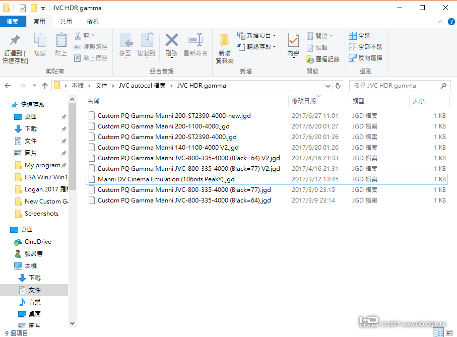

我也去 AVSforum 研究了一陣子, Manni01 實在是做了太多條曲線出來, 搞得我都不知從何下手, 就先匯入了 ST2390到 750裡, 不過結果不是很喜歡, 除了高光過曝外, 黑階也整個抬升了, 一點都不黑了. 只好回頭看 1080P藍光. 至少畫面反差顏色都是在校正的範圍內.
下面是我抓到的曲線檔案.
發表於 2017-7-4 09:26:18 | 顯示全部樓層
本文章最後由 mason huang 於 2017-7-4 09:29 編輯
crabarts 發表於 2017-7-4 00:23
我也去 AVSforum 研究了一陣子, Manni01  ...
網兄列出的曲線,小弟都有測試過,
建議玩DV曲線就足夠了,其他曲線都沒比DV更好,而且DV曲線的細膩度跟銳度都是上選,光影也夠正確,看任何片子都夠好、夠標準了!由衷推薦.
