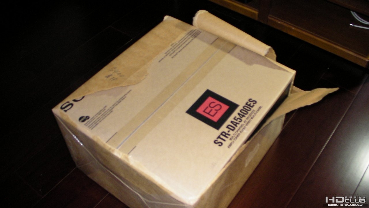

去年底搬新家時,就鎖定了這台在日本評價不錯的1.3a版AV Amp:SONY TA-DA5400ES,雖然這台在台灣幾乎沒有音響視聽雜誌有報導過,(因為公司貨不打算引進)亦不見在台灣的網路上有任何開箱評論,但看他上代機DA5300ES跟此代機DA5400ES在日本當地頗受好評,故決定將它弄到手!
跟友站網路上的內湖大咖音響店(聯X)下訂,本來是預定農曆年前可交貨,但因為種種原因到貨日一直有狀況,X揚許老板一直跟我道歉連連,一直到前天,許老闆通知東西到了而且日規TA-DA5400ES跟美規STR-DA5400ES兩種規格都到貨了,看我要挑哪一種,自己決定!
本來等了許久,曾經還一度想投入YAMAHA Z7的懷抱,但最後因為國內及美規在規格再聲道Prue Out的運用沒日規佳,(無法構成完整的九聲道)而國內也沒引進DSP-Z7的日規,因而放棄,就再放棄沒幾天,Sony 5400ES到來了,這又讓我陷入該選日規還是美規的抉擇中.........

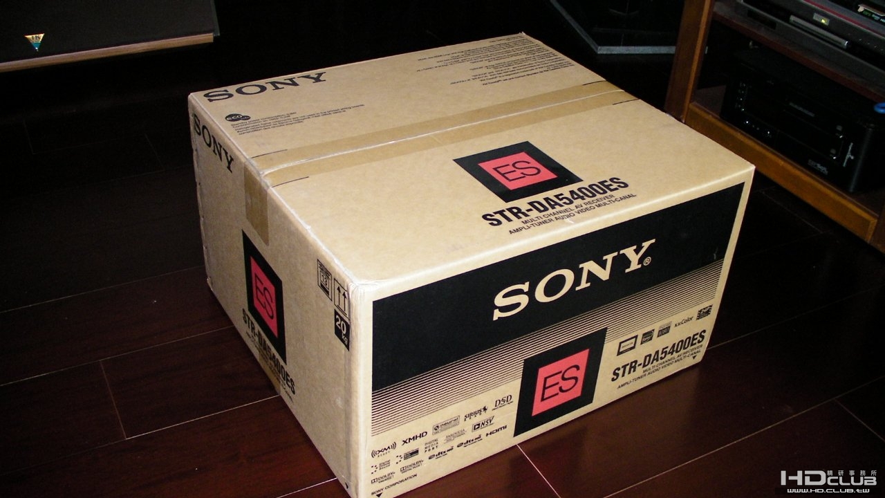

最後我是選擇了哪一個規格?請看下面開箱照就見分曉:

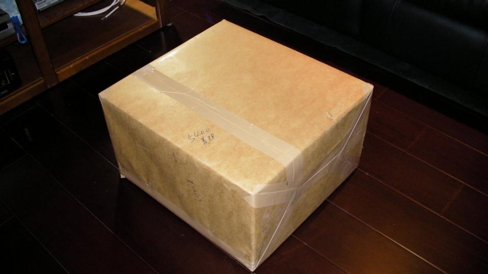

外包皮尚未翻出來的樣子
外包皮尚未翻出來的樣子
外包皮尚未翻出來的樣子
把包皮翻出後的樣子
把包皮翻出後的樣子
把包皮翻出後的樣子

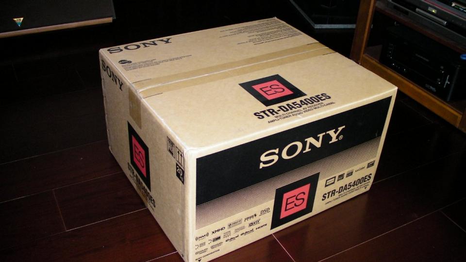

答案接曉!是STR-DA5400ES
答案接曉!是STR-DA5400ES
答案接曉!是STR-DA5400ES

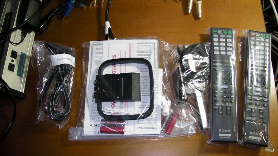

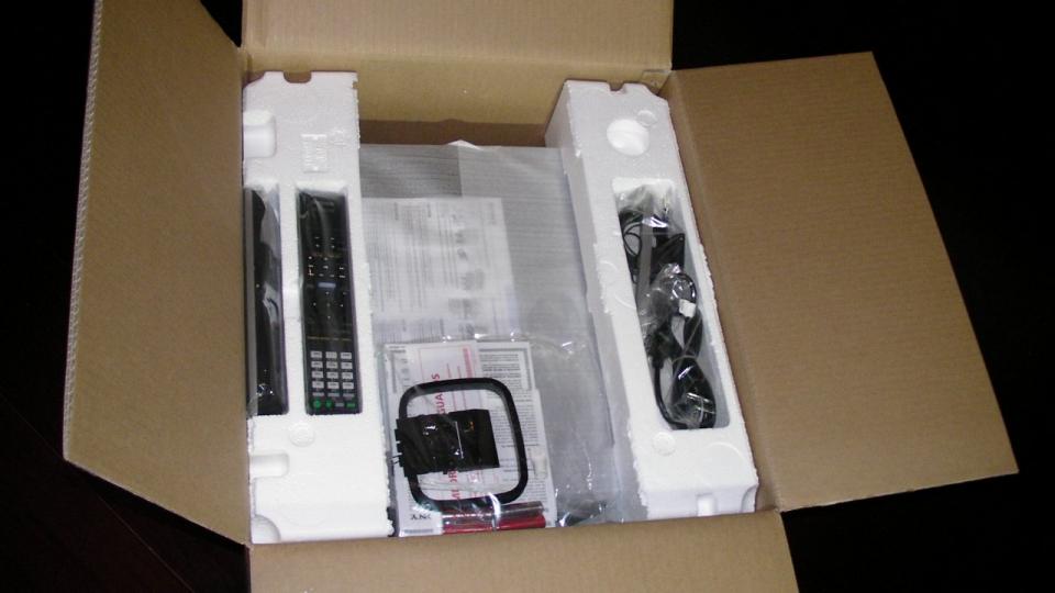

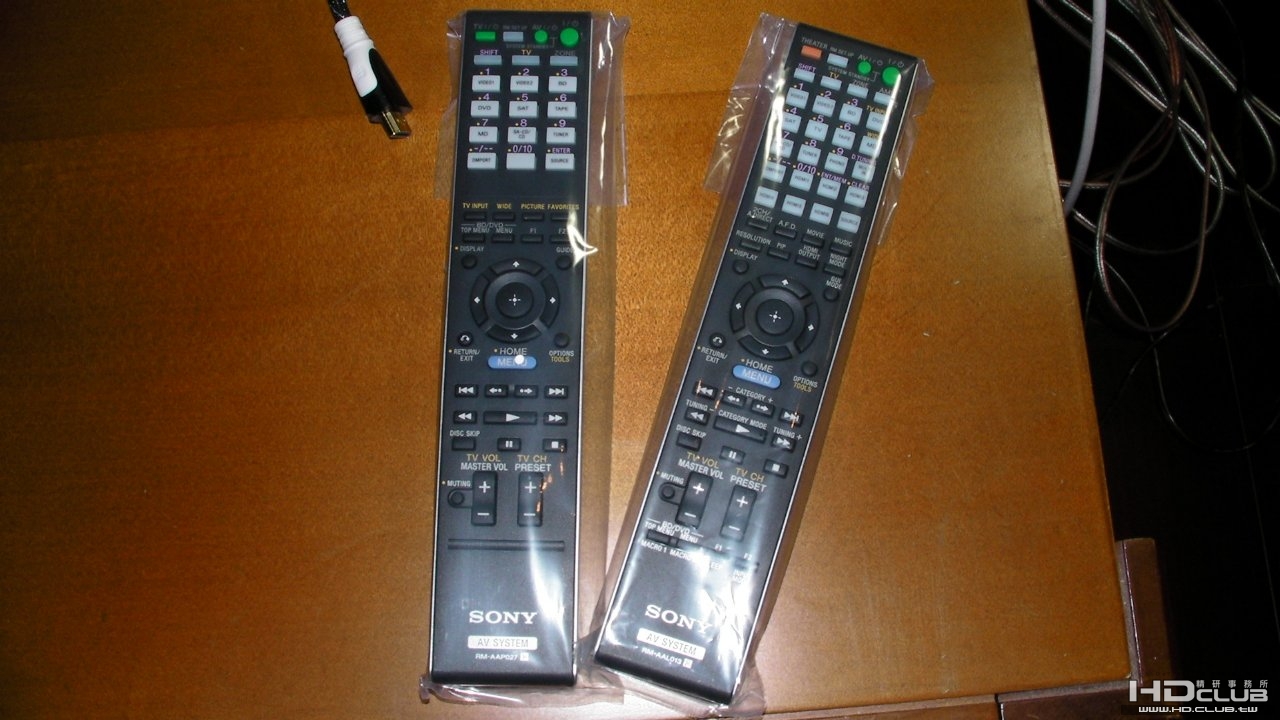

該打開箱子囉.

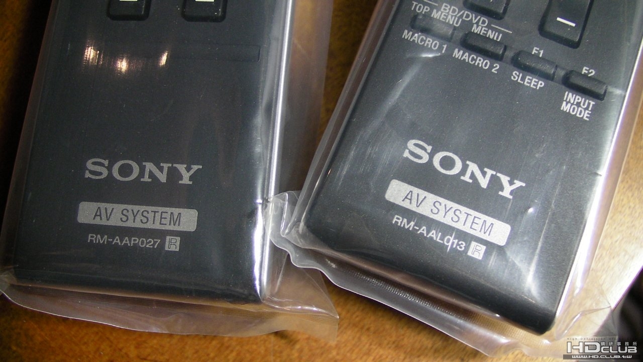

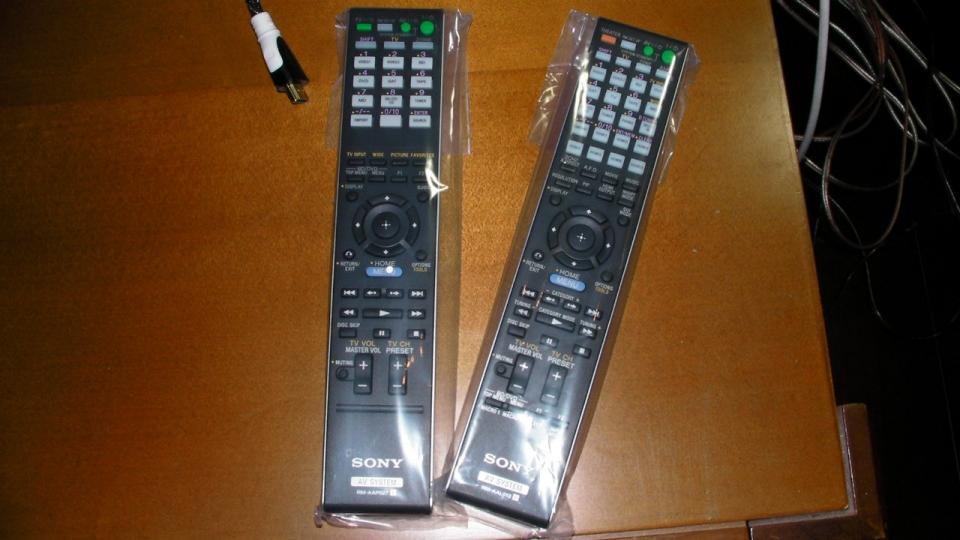

一打開,居然有兩隻一樣Size的遙控器!怎麼回事,難不成是包裝人員看阿比長的英俊,多送我一隻??!
仔細一看,最上方配置的大顆按鈕數量不同,兩支遙控器型號自然也不同!
日規是配置一大一小的遙控器,前一代美規STR-DA5300ES也是一樣付一隻全功能一隻簡易版的小遙控器,
不知這次美規這樣搞的用意為何?說是簡易版,實際上也沒感覺到簡化到哪裡,那知我大概在這台器材離開我之前都不會拆封使用吧!
仔細看,居然有兩支遙控器
仔細看,居然有兩支遙控器
仔細看,居然有兩支遙控器
乍看是同一隻,實際上是不同隻
乍看是同一隻,實際上是不同隻
乍看是同一隻,實際上是不同隻
所以遙控器型號當然也不同囉
所以遙控器型號當然也不同囉.
所以遙控器型號當然也不同囉.

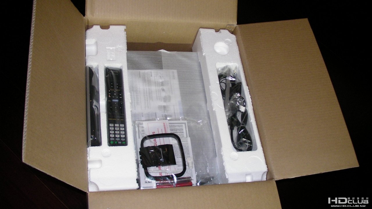

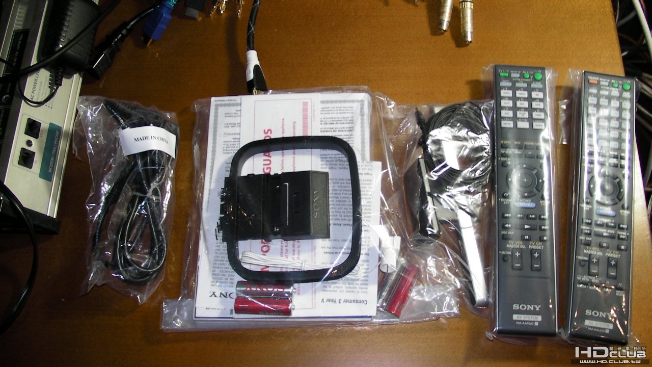

所有配件如圖示,實在很...不複雜
所有配件如圖示,實在很...不複雜.
所有配件如圖示,實在很...不複雜.

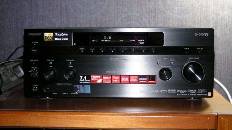

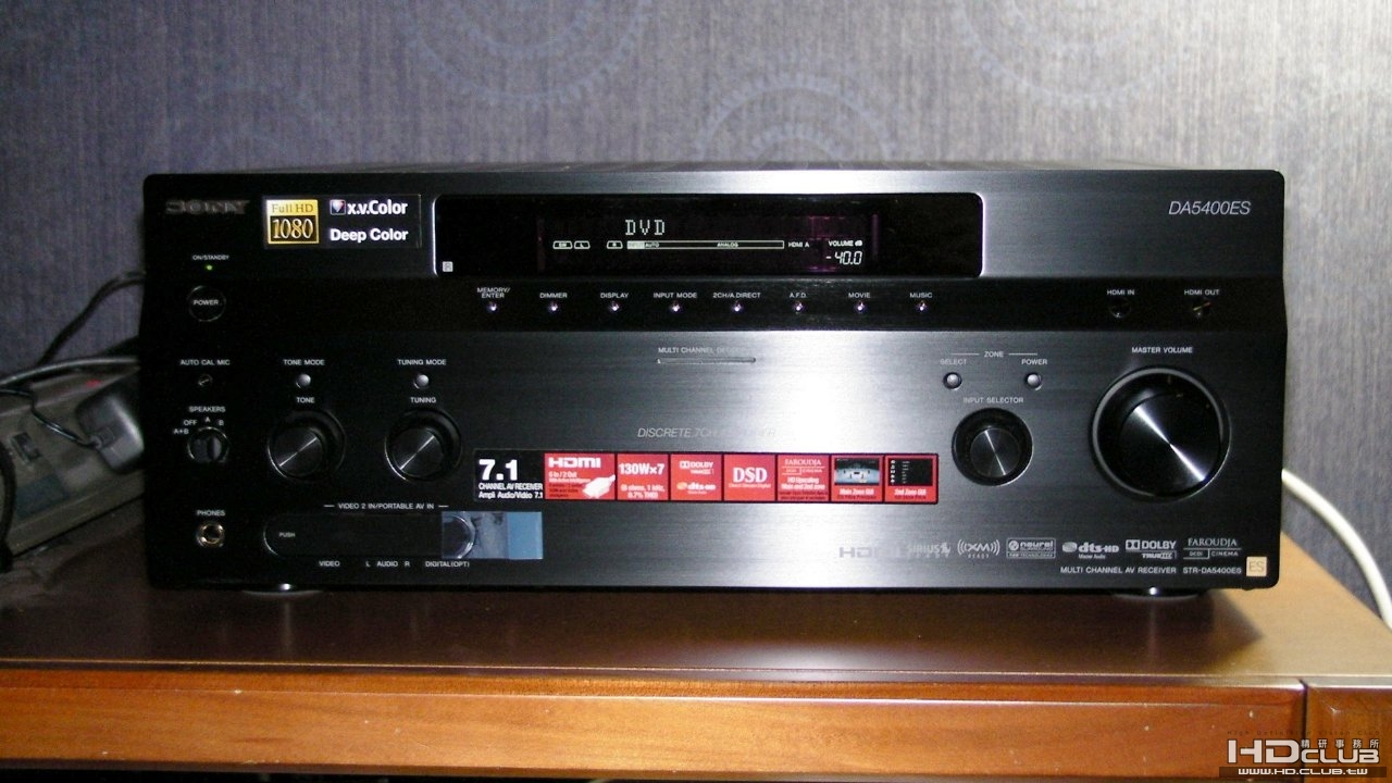

將他請出來供在音響架上囉
上架囉.
上架囉.
上架囉.

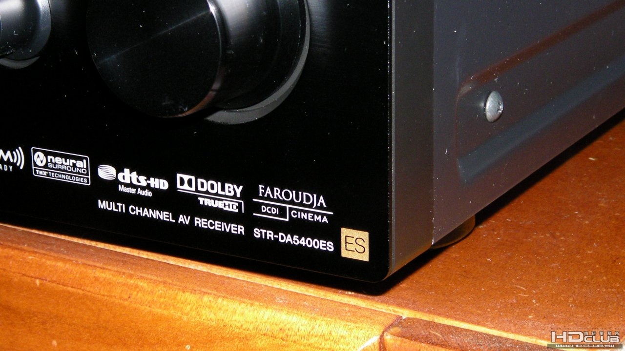

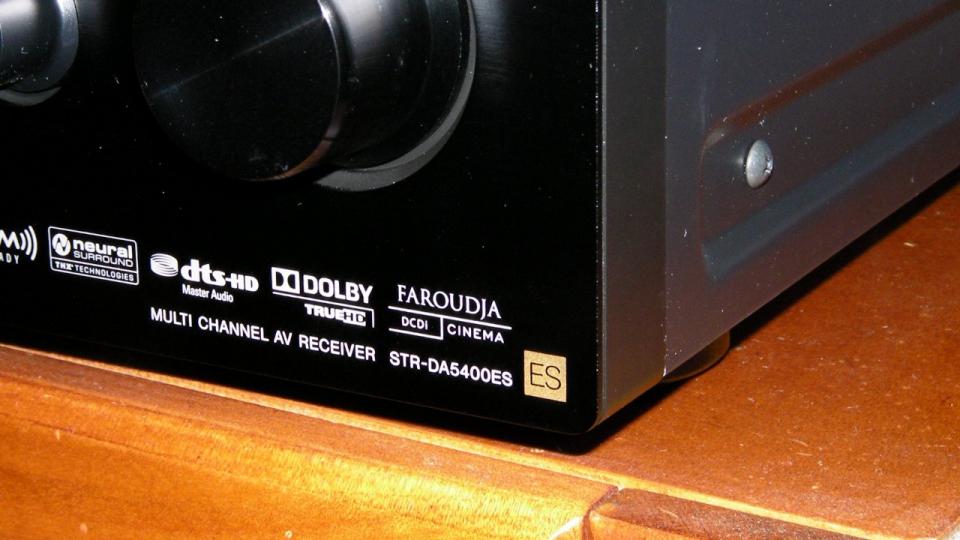

ES標章驗明正身.
ES標章驗明正身.
ES標章驗明正身.

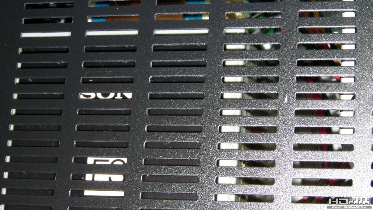

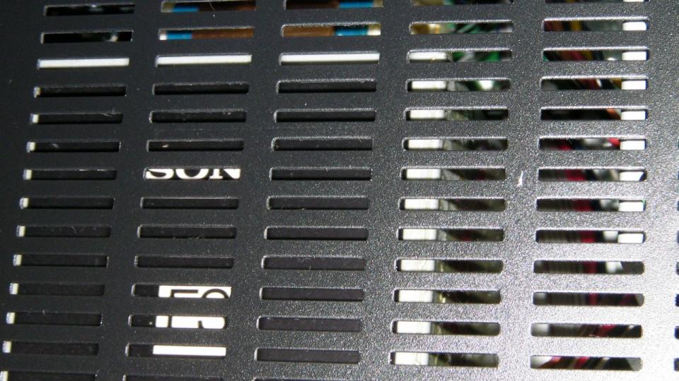

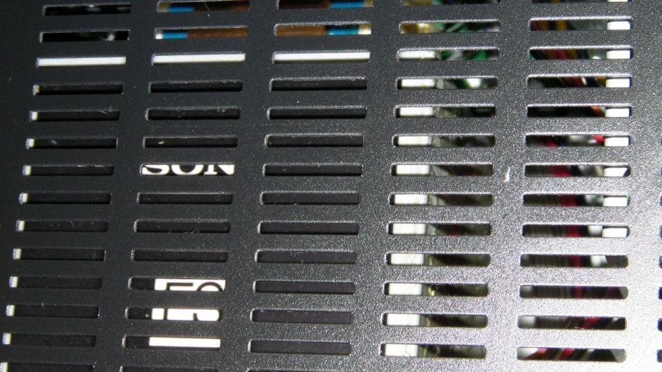

頂蓋上也看的到內部變壓器上的ES印記
頂蓋上也看的到內部變壓器上的ES印記
頂蓋上也看的到內部變壓器上的ES印記

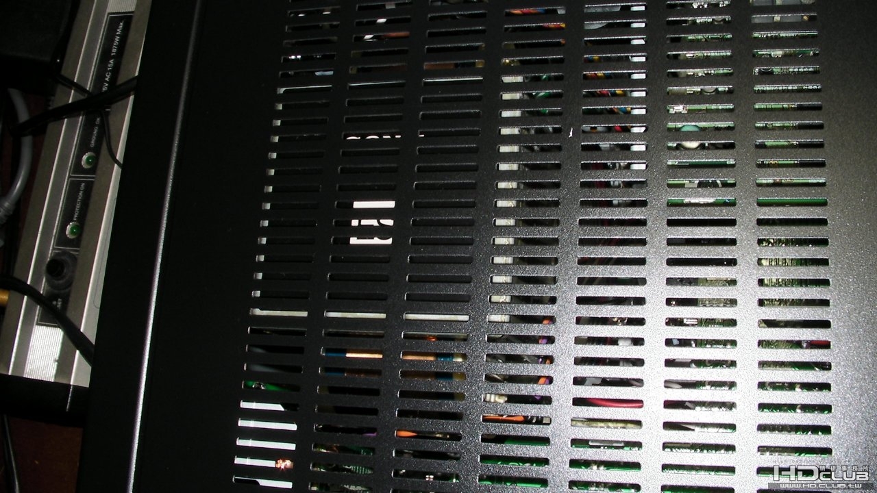

換個角度再來一張.
換個角度在一張.
換個角度在一張.

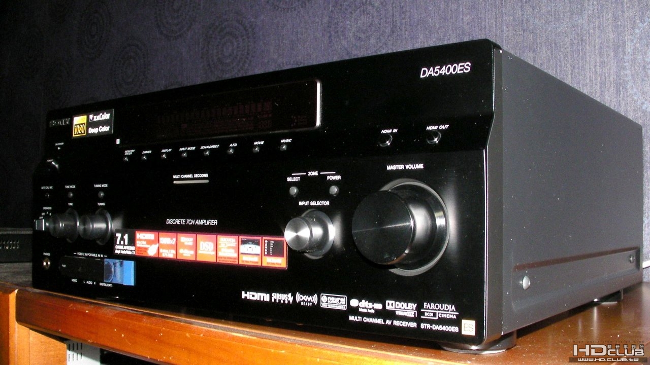

正面照正式再來一張.
正面照正式再來一張.
正面照正式再來一張.

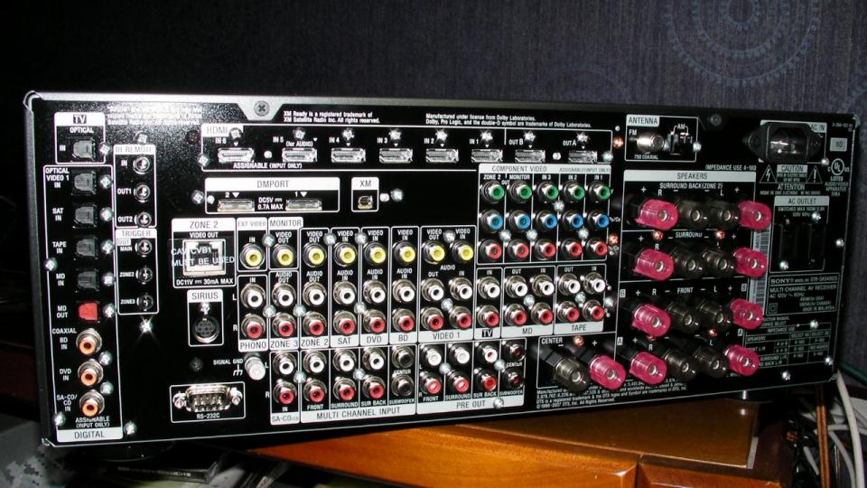

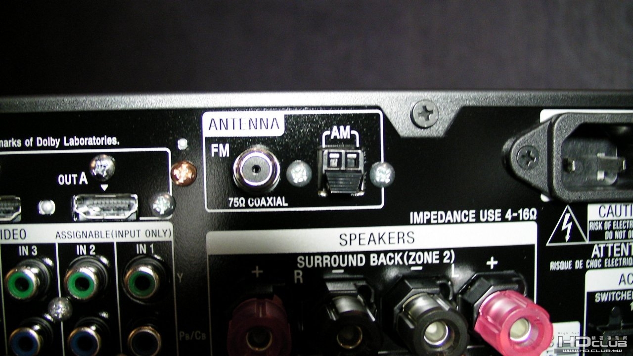

屁屁轉過來看看吧!

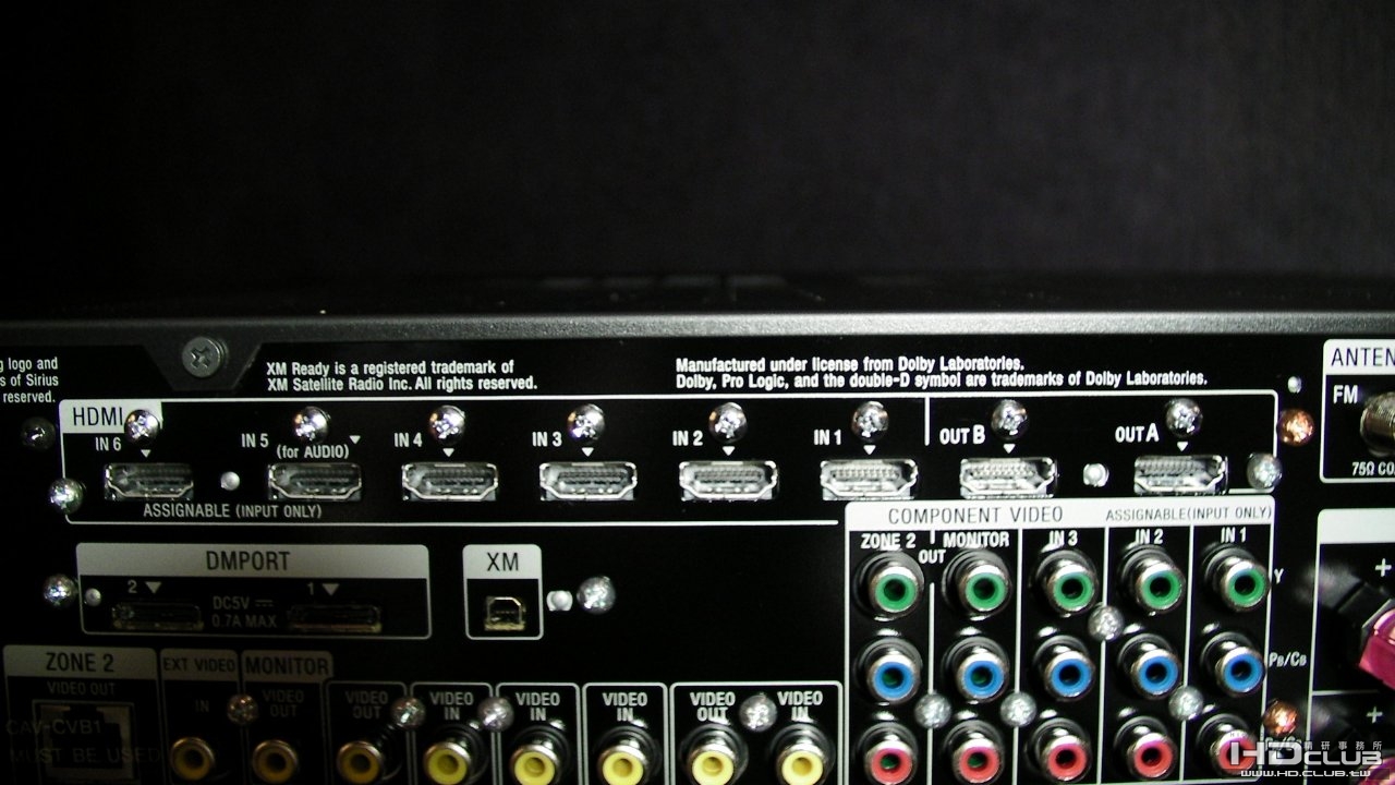

大體上該有的都有了,S-Video端子已經不復見,
ES系列日規強調收音機的RF雜訊會影響音質,但美規還是送給你.若不喜歡不要用就好了.
色差端子是三進二出,
HDMI則是六進二出,其中Input 5(For Audio)強調是給Audio用的.
而兩組輸出則是切換使用.

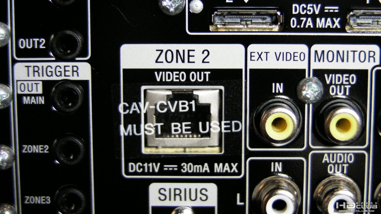

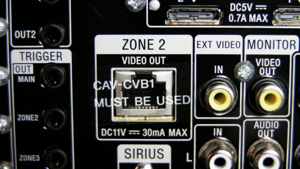

比較特殊的是標示Zone2使用的這個10/100網路孔,並非作韌體更新用的.
韌體更新可能得靠RS-232C的端子.
從說明書上來看可連接第二間房間有支援DLNA的電視.
背板的端子規格.
背板的端子規格.
背板的端子規格.
HDMI 六進二出,其中IN 5是強調For Audio

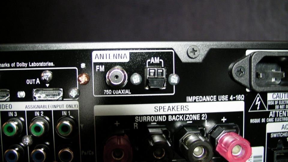

美規才有的收音機接頭
美規才有的收音機接頭
美規才有的收音機接頭
比較特殊的是這個10/100網路孔
比較特殊的是這個10/100網路孔
比較特殊的是這個10/100網路孔

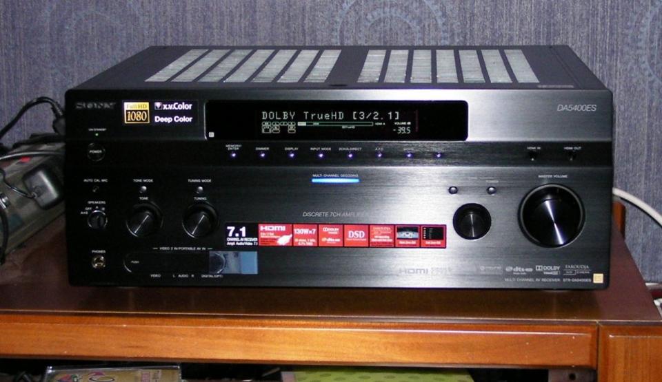

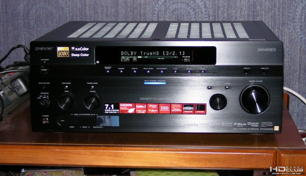

開箱文最後補上一張次世代音效,HD Audio點燈後的照片,就由Dolby TureHD來作為開箱文的結尾巴!
點燈儀式開始!
點燈儀式開始!

再來還有一個功能是美規有而日規沒有的功能,美規有一個「ZONE 2 Video Out」端子,外觀就似一般常見的10/100乙太網路連接埠,規格名為『RJ45 Video Pinout』,這並非是要給DA5400ES藉由網路執行更新韌體或上網的功能,而是要給第二間房間(Zone2)的電視作影像傳輸使用,從擴大機端到名為『CAV-CVB1』的色差訊號中繼器這端是採用CAT5的網路線,過中繼器後則採用一般的色差線連接到電視機上。此端子的影項規格最高可傳輸HD影像,至於是否能到FULL HD的1080P則說明書上未說明。這功能好不好用則見仁見智,但原廠既然強調此端子接頭無法連接網路自然也不像Play Station 3支援DLNA的功能了…。
