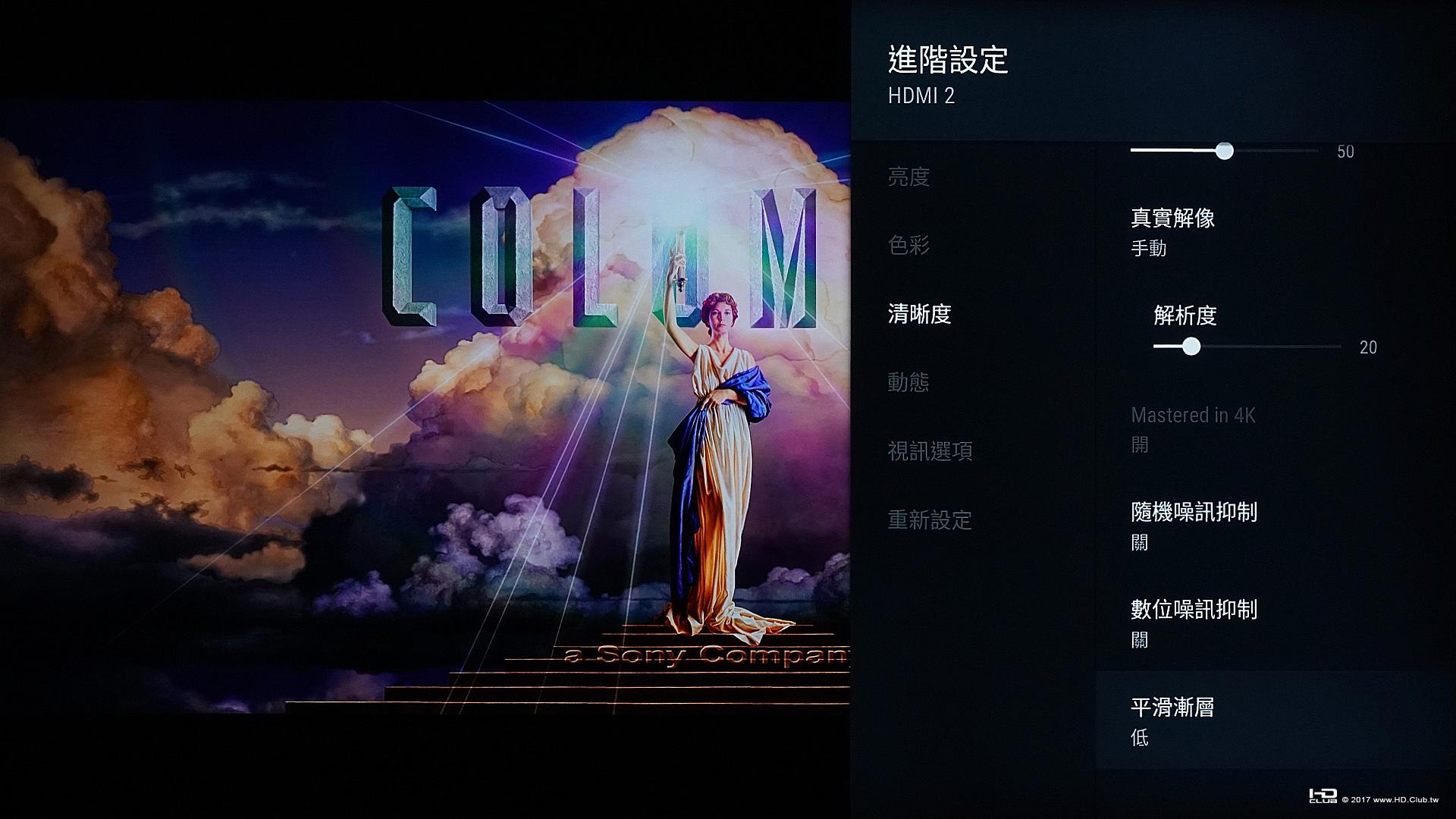

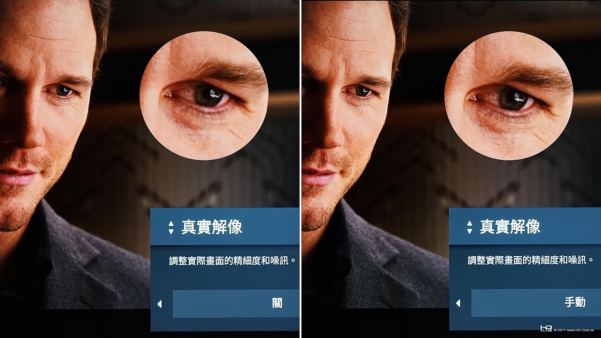

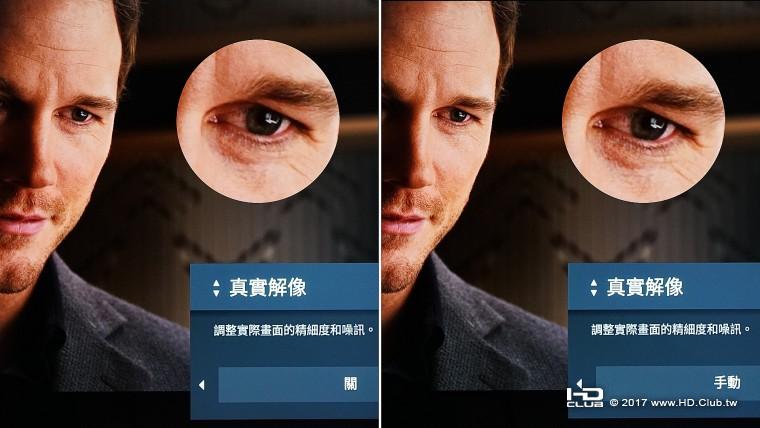

首先針對解析度的提升,在影像選單裡的清晰度設定中,開啟「真實解像」功能後可以有助於畫質的細節提升。這項技術不單單只是將銳利度提高,而是藉由資料庫分析物件的屬性後再進行優化,這樣一來才可以確保在銳化過程中不會也將噪訊強化了。
▲ 即便已是 4K 影像,開啟真實解像功能後,仍可看到包含睫毛、膚質在內的各項細節處理上都有所提升,同時背景的暗部噪訊亦獲得很好的控制。 [註:手動定預設為20,此畫面調整至40]

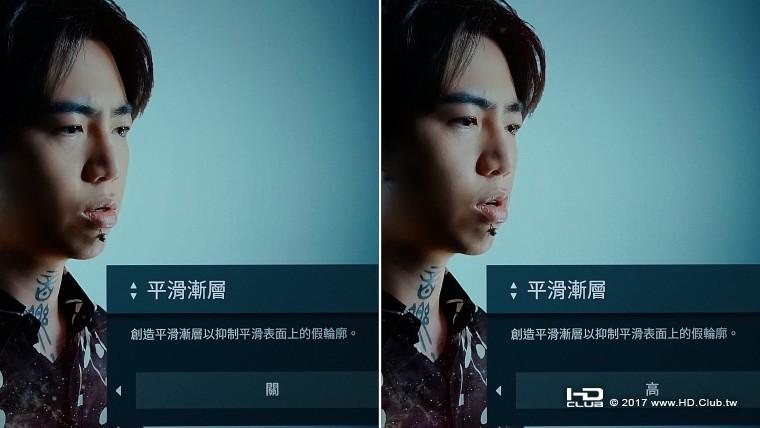

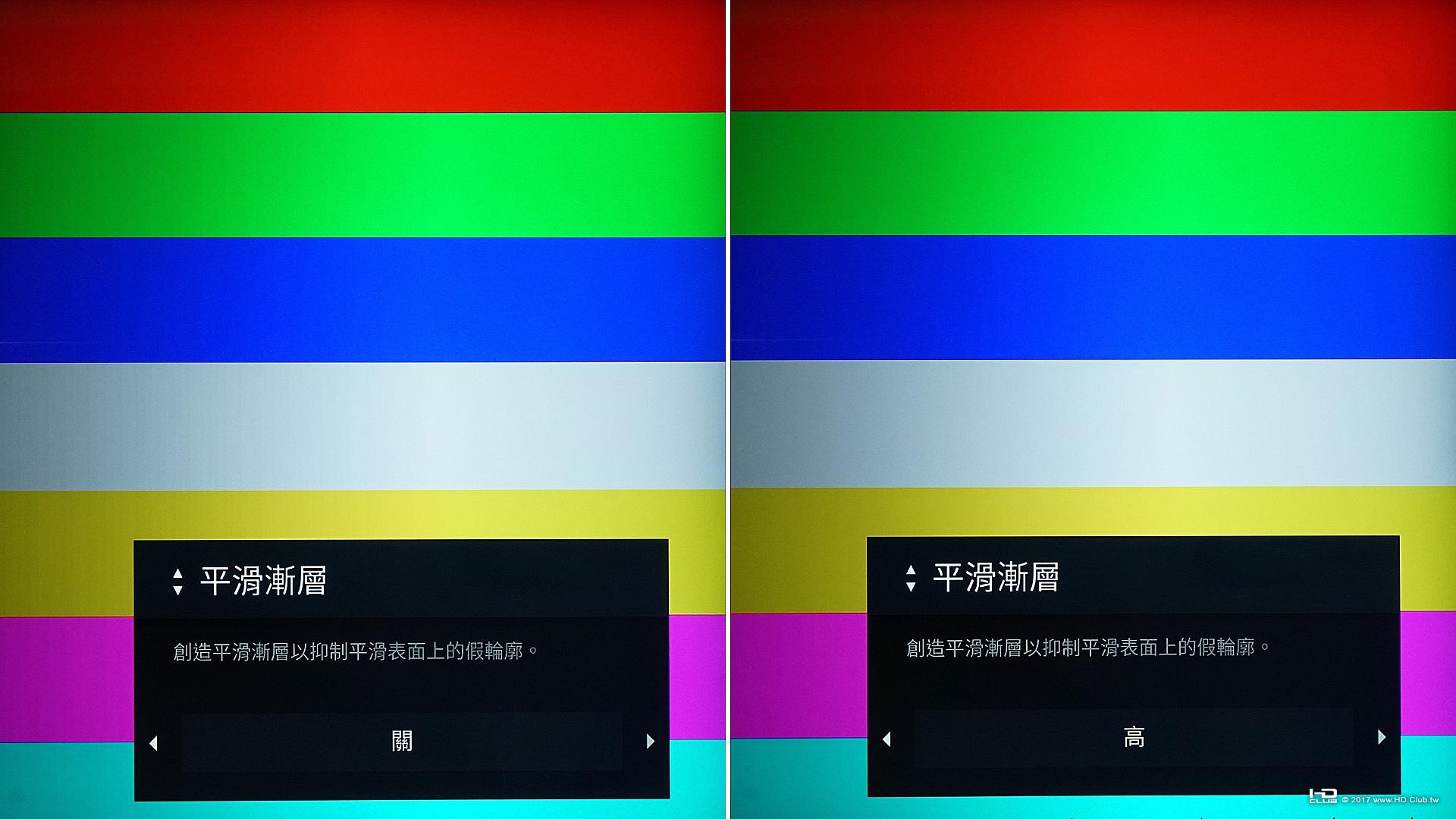

4K HDR 平滑漸層技術 (Super Bit Mapping)

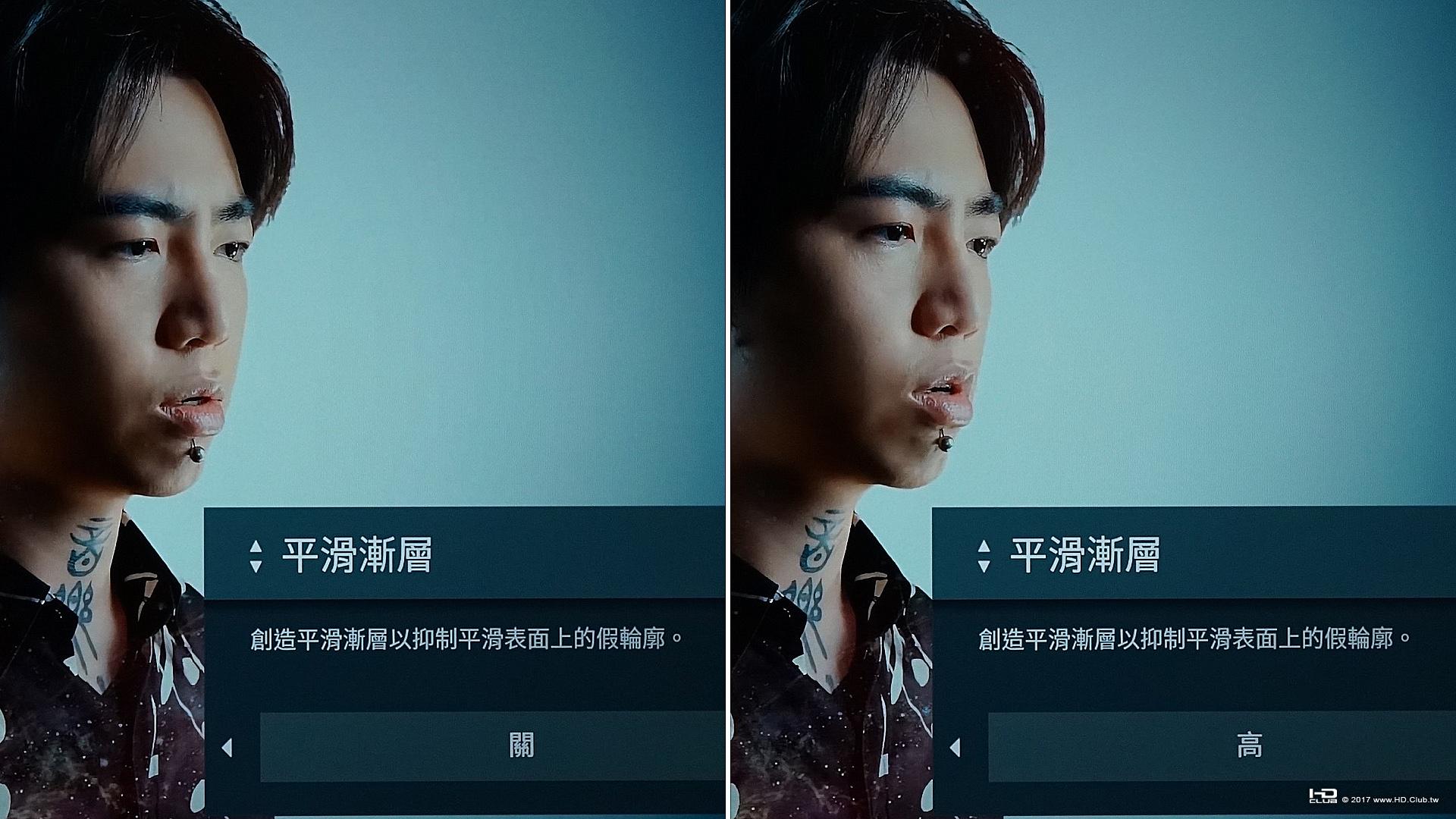

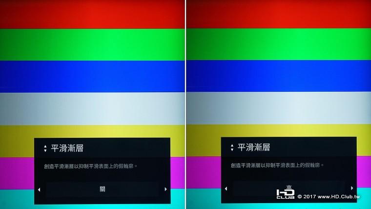

再來看看具有 14bit 升頻處理能力的 X1 Extreme 晶片,應用在「平滑漸層」處理上的效果。這項由 Sony 獨家研發的 4K HDR 平滑漸層技術 (Super Bit Mapping),可以將原本在 8bit 訊號源上會看到的斷階現象,透過差補後讓階層變得平滑。在影像進階設定中的清晰杜選項裡,開啟「平滑漸層」,可以看到「高」與「關」在畫質表現上的不同。
▲ 相較於未開啟平滑漸層的左圖,右圖的色彩條更為平順
如果經常透過 YouTube 看影片的話,這功能實在是太有用了!因為這些 8bit 的網路串流影片都能獲得十分不錯的優化處理結果。像是謝和弦的「在沒有你以後」這首 MV,片中採用了暗角的遮罩處理,這畫面在 8bit 條件下會看到一層又一層的不連續漸變現象,這時只要開啟平滑漸層處理,原本一層一層的線條就消失了,整體影像質感大提升!
▲ 原本一層一層的線條 (左),在開啟平滑漸層處理後變得平順 (右)

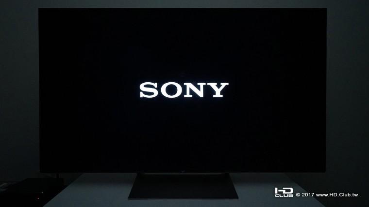

X1 Extreme 晶片與  Slim Backlight Drive+ 背光控制技術 = 優異的 HDR 效果

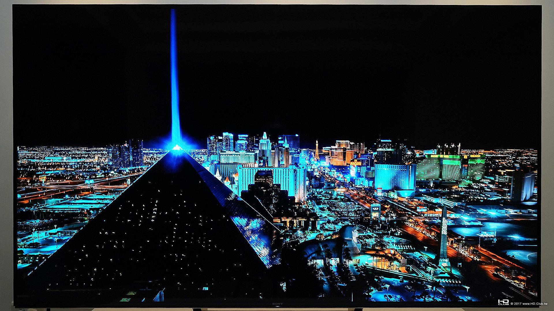

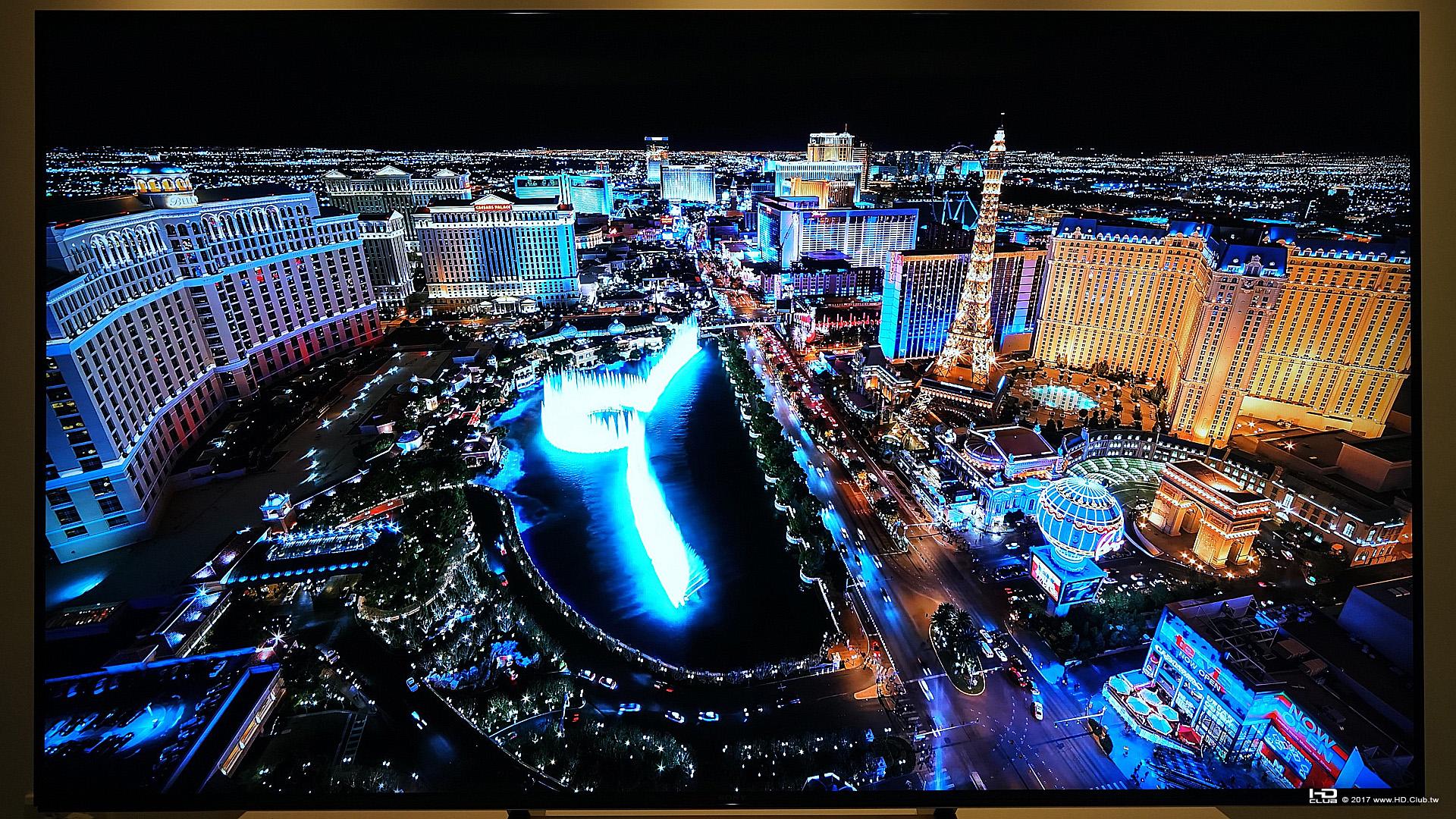

X1 Extreme 晶片的圖像分析技術亦可應用在 HDR 的表現上,有助於不同物件間的個別對比提升。當然一個好的 HDR 表現,除了處理器外,面板也是相當重要的關鍵。一般都會認為自體發光或是直下式光源的面板在這方面會較有優勢,但自從去年 Sony 推出 Slim Backlight Drive 技術後,便已顛覆了對傳統側光式光源的印象。而 X9300E 則是架構於去年這套技術的基礎之上,再優化分區的條件,官方的說法是對比表現上會從前一代的 5X 提升為 10X。為了與前代技術有所區別,還在技術名稱後多了一個 + 號,也就是現在看到的 Slim Backlight Drive+ 背光控制技術了。由於分區比前一代來的多,所以像以下幾個夜景的畫面都能充分展現出此技術的優異性。

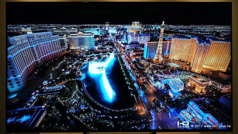

▲ Las Vegas 夜晚中炫麗的燈光,在 HDR 模式下顯得相當耀眼,但天空的黑依然很扎實,沒有暗位偏灰的現象發生。 (刻意保留電視邊框,證明不是影片截圖啦 XD)
補充一提,Slim Backlight Drive+ 採用的是「Quad-edge LED backlighting system」,在分析畫面的明暗分佈後,交由兩層的 LED 側光光源來優化光源的分佈,所以才能在高亮度的區域有如此優異的表現!
▲ 黑底下的背光控制表現十分優異

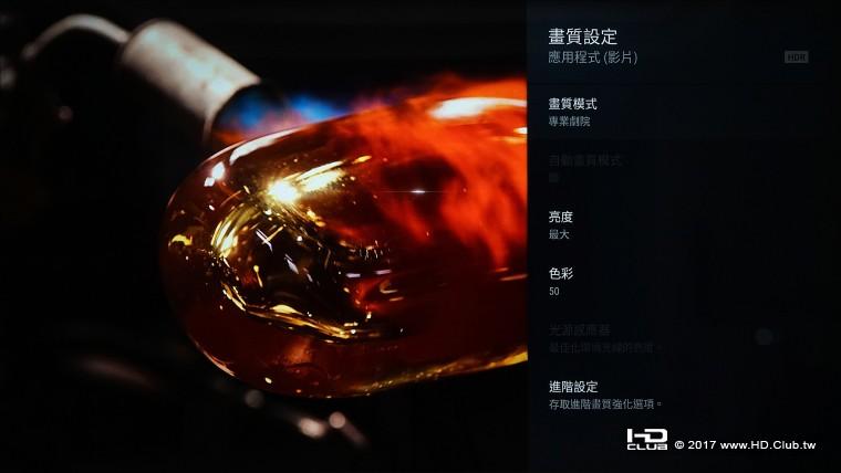

▲ 不僅是暗處的控制優異,在播放 HD.Club 的 HDR 展示片片頭時,高光的表現同樣具有耀眼感!

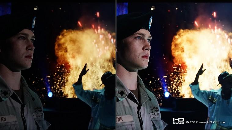

▲ 拍攝兩張不同曝光的照片,左圖可以看出高光火焰的亮度是高過於主角很多的

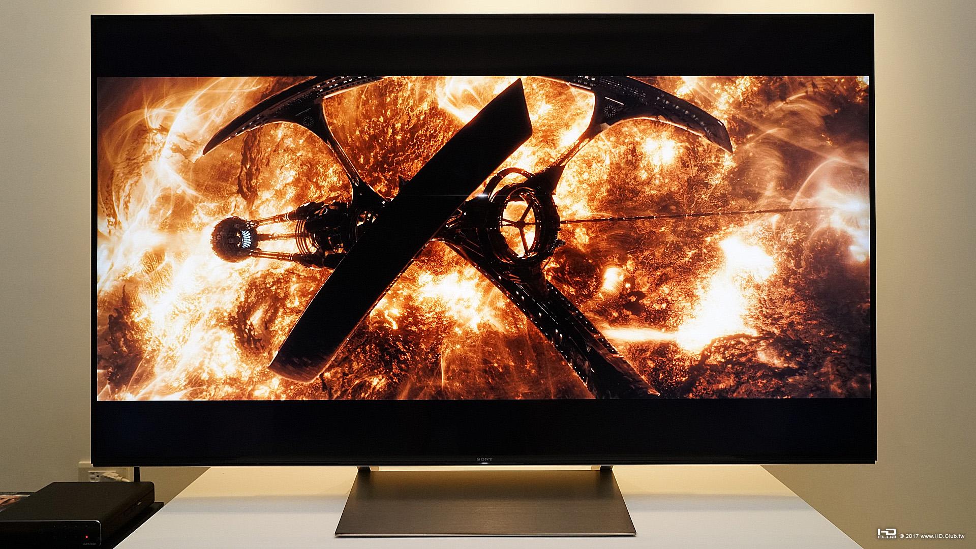

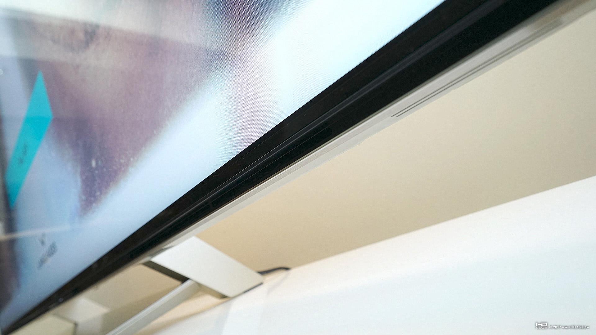

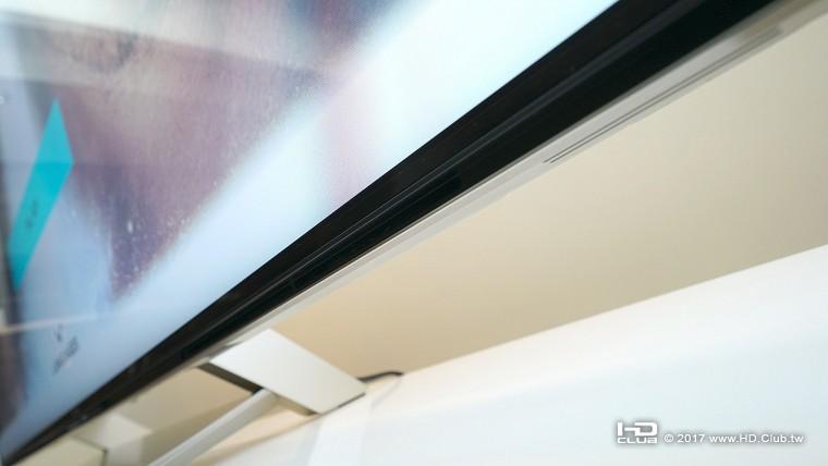

或許有人會好奇,Z9D 就已將直下式背光的分區控制發揮到極致了,為何還要另外針對側光研發 Slim Backlight Drive+ 技術呢?就如筆者前言所述,Sony 在電視領域並非採用單一技術發展,而是針對不同的面板特性找出最佳化的方式來設計產品。直下式的優點是控光效果優異,但付出的代價則是機身較厚。反之,側光式的優勢便是薄,在一些空間配置上更易於融入在室內設計之中。Slim Backlight Drive+ 的目的就是希望在控光與薄型化之間找到新的平衡點,以同樣 65 吋的機種來看,65Z9D 的機身厚度為 78mm,而 65X9300E則是一半的 39mm,應該不難想像兩者在視覺上的差異會有多少了吧。

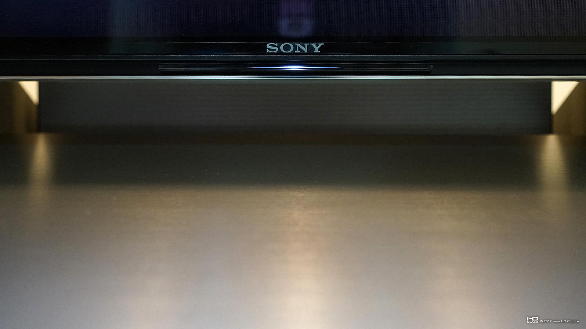

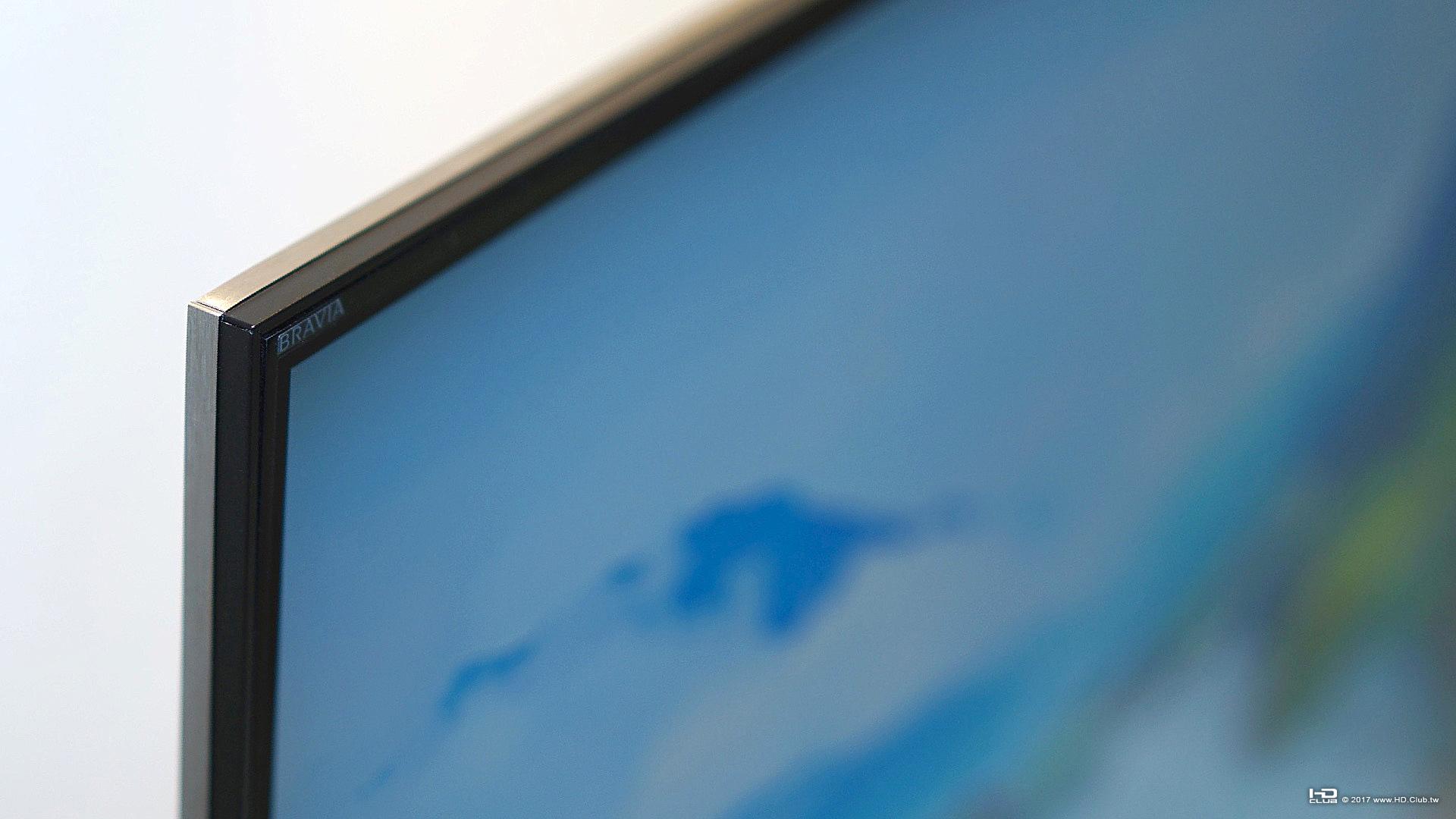

▲ KD-65X9300E 的機身厚度僅 39mm

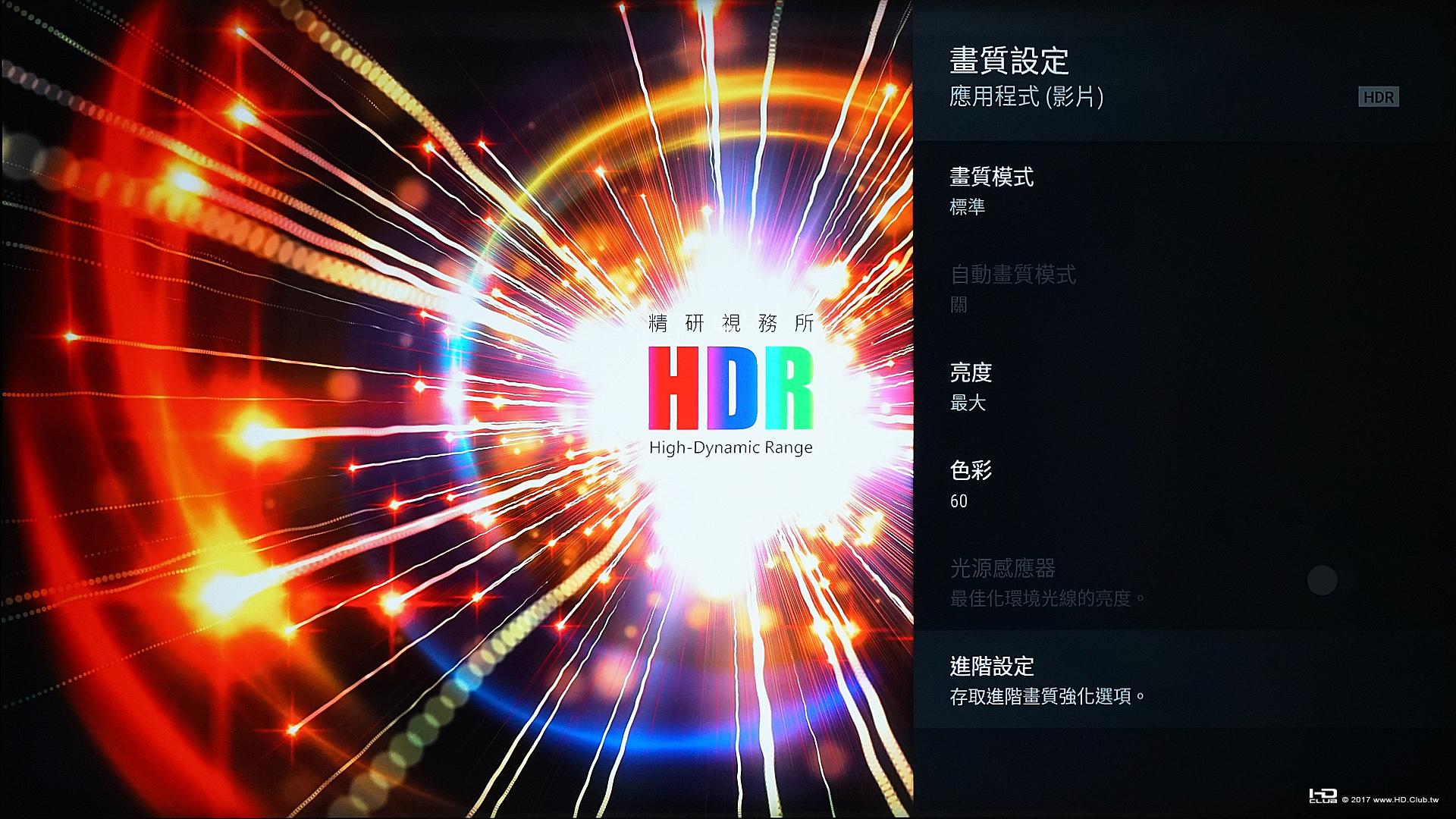

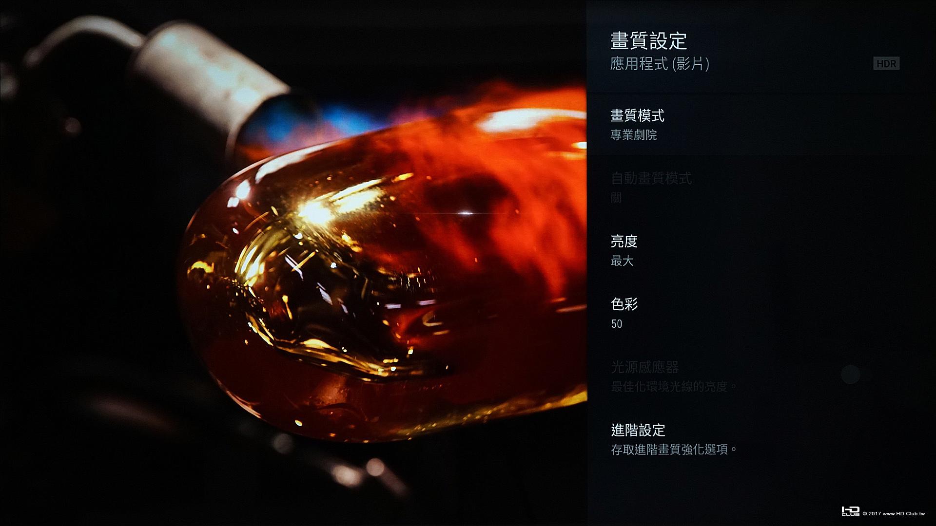

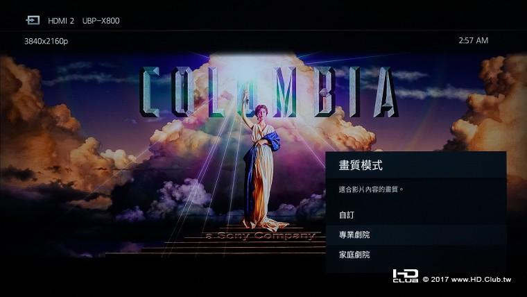

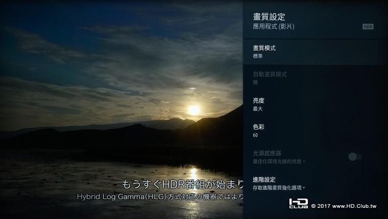

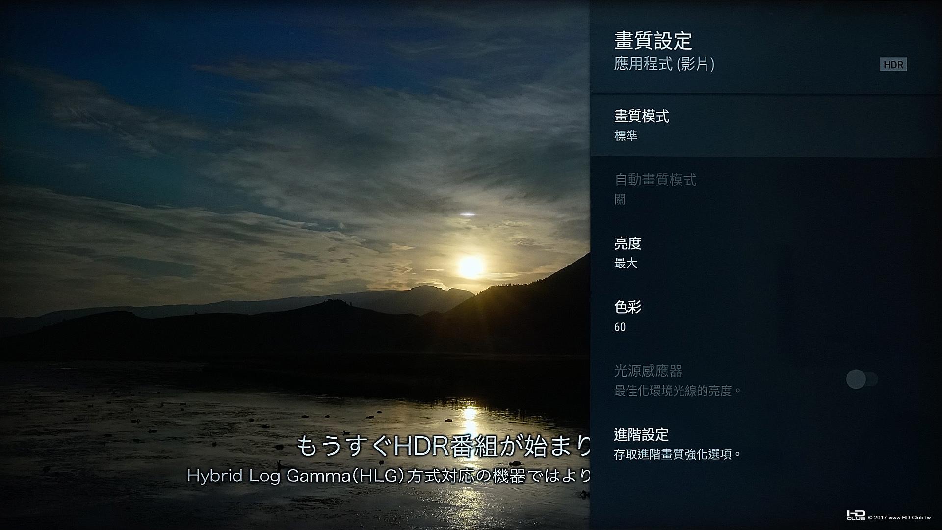

除體驗 HDR 的對比表現外,筆者亦感受到 HDR 的整體操作變得更為成熟了。像是過去在播放 HDR 影片時,播放器與電視的溝通 (握手) 時間很長,會讓人誤以為畫面有問題,但久了就知道要多點耐心等候。但這次在 X9300E 完全沒有過去等待的問題,播放任何 HDR 影片,X9300E 都能快速切換至 HDR 模式,這點改進真的讓觀看體驗變得更好了!另外像是 HDR10 與 HLG 等不同 HDR 片源,內建的影片播放軟體都能正確識別,所以 HDR 設定只要放在「自動」即可。補充一下:據原廠表示,將來 X9300E 還可透過免費的韌體升級,加入Dolby Vision 的 HDR 支援。
▲ 衛星訊號錄製下來的 HLG 影片,也可正確辨識開啟 HDR 模式
▲ 今年 Sony 官方製作的 HDR10 展示片,暗部與高光間的反差表現效果非常好

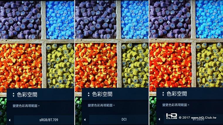

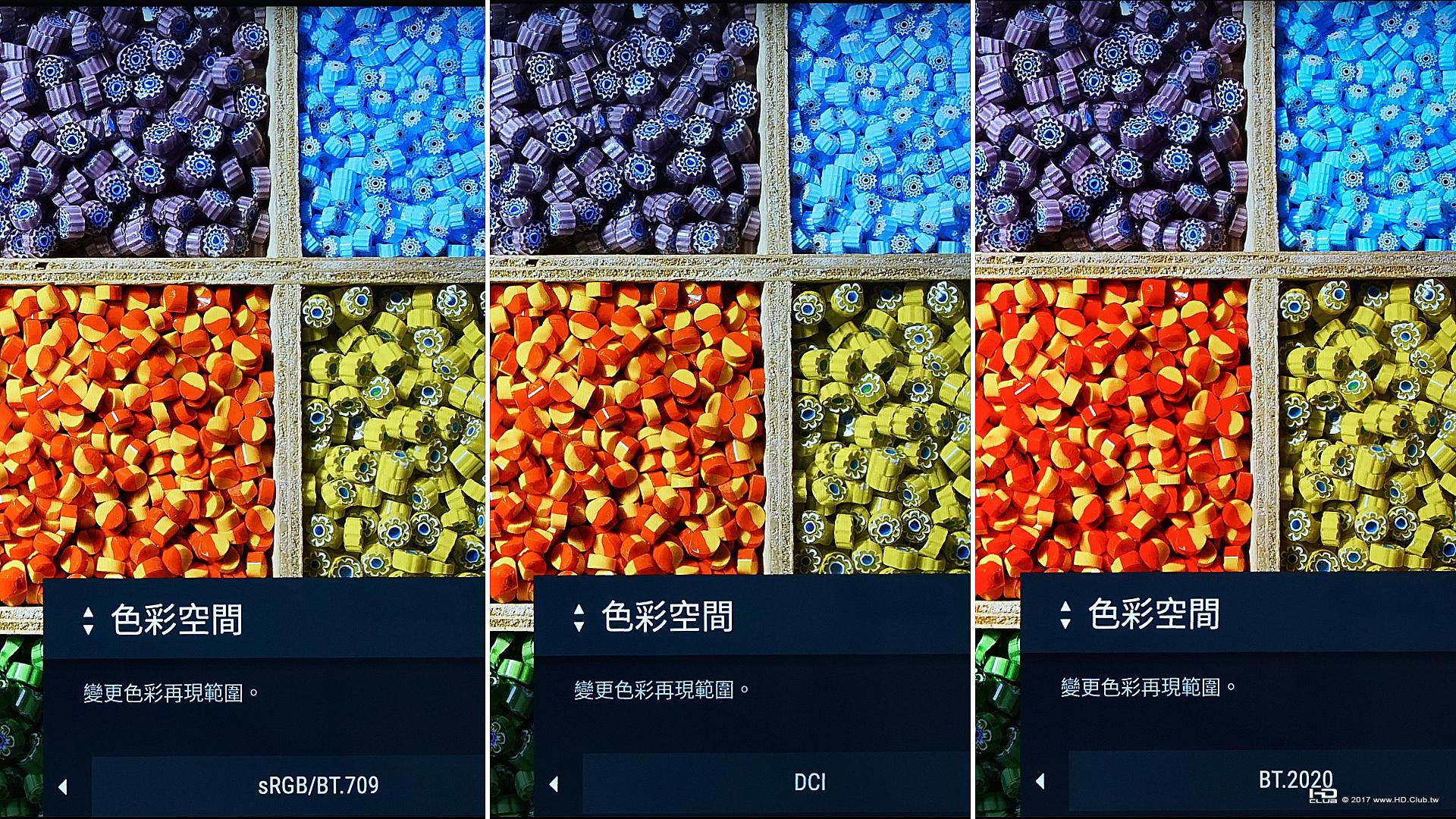

▲ 獨家的 TRILUMINOS™ Display 顯色技術,能對應包含 BT.2020 在內的不同色彩空間。

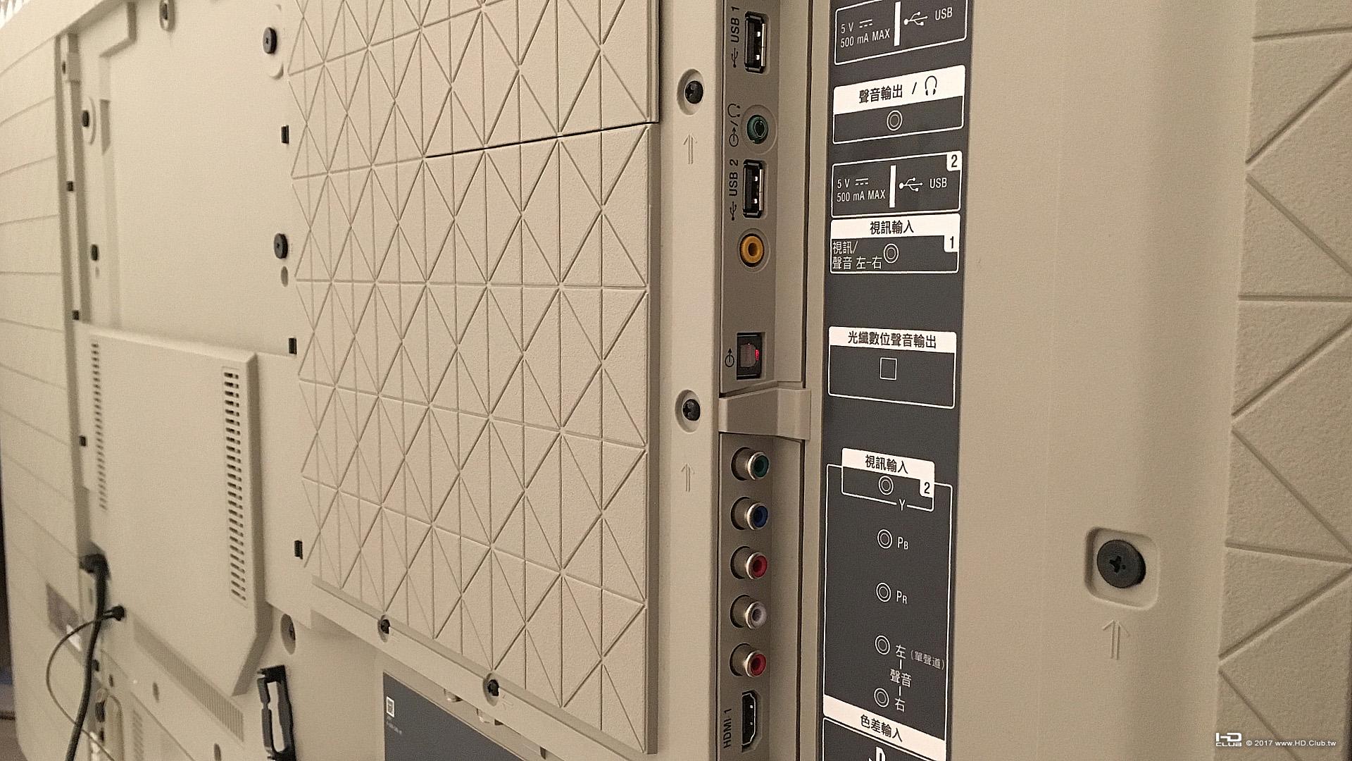

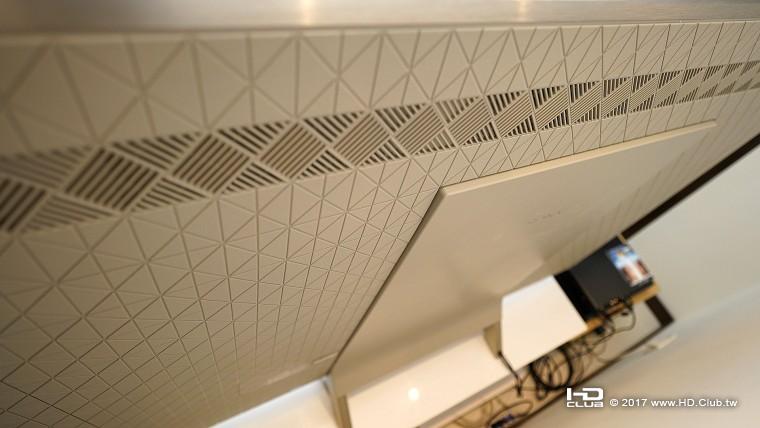

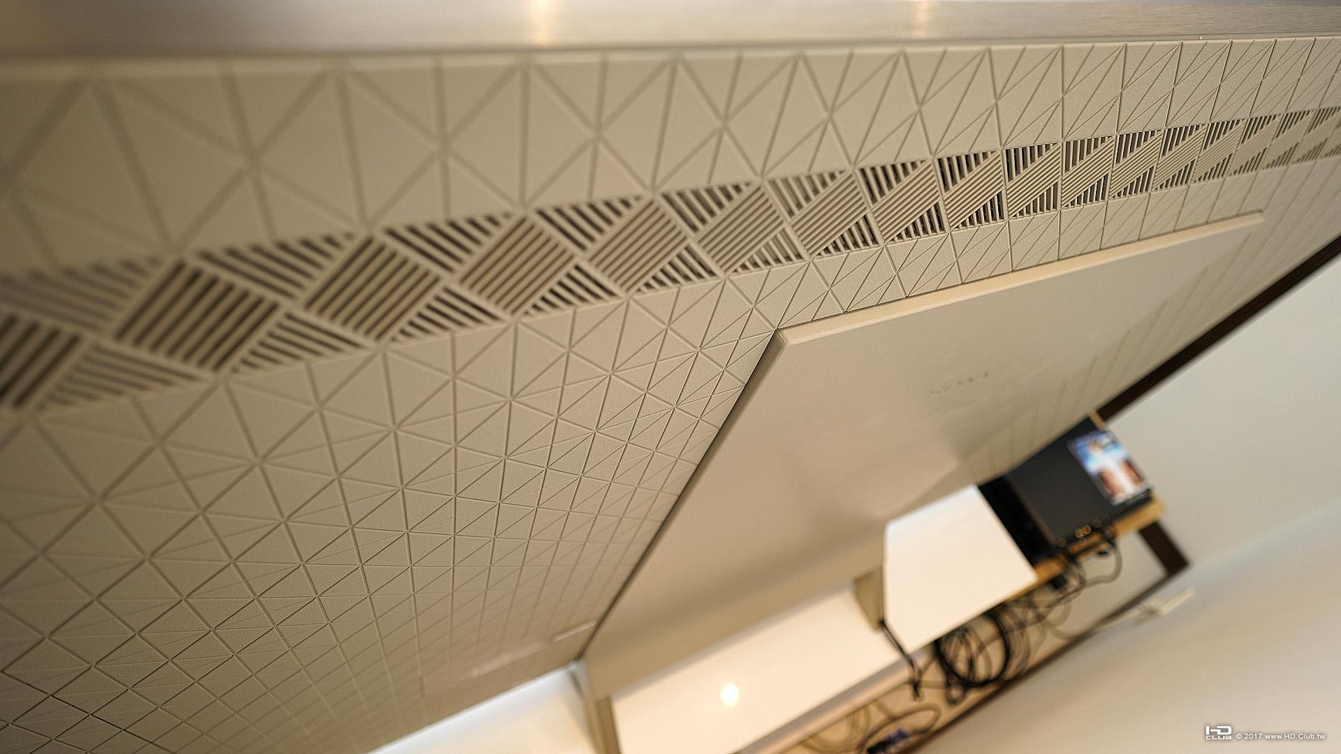

菱格紋背板,巧妙的隱藏連接端子與訊號線
▲ X9300E 採用了與 Z9D 相同的設計理念,用一體化的蓋板將端子接口與配線隱藏起來

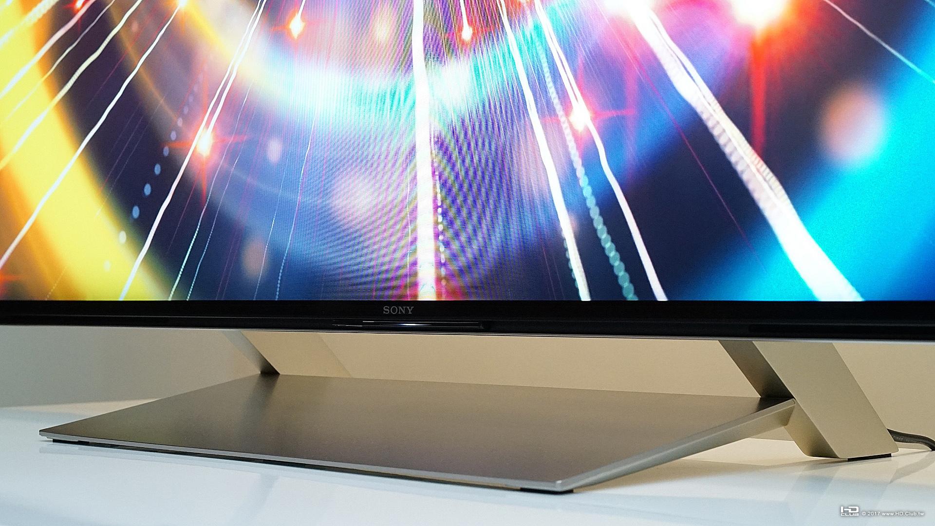

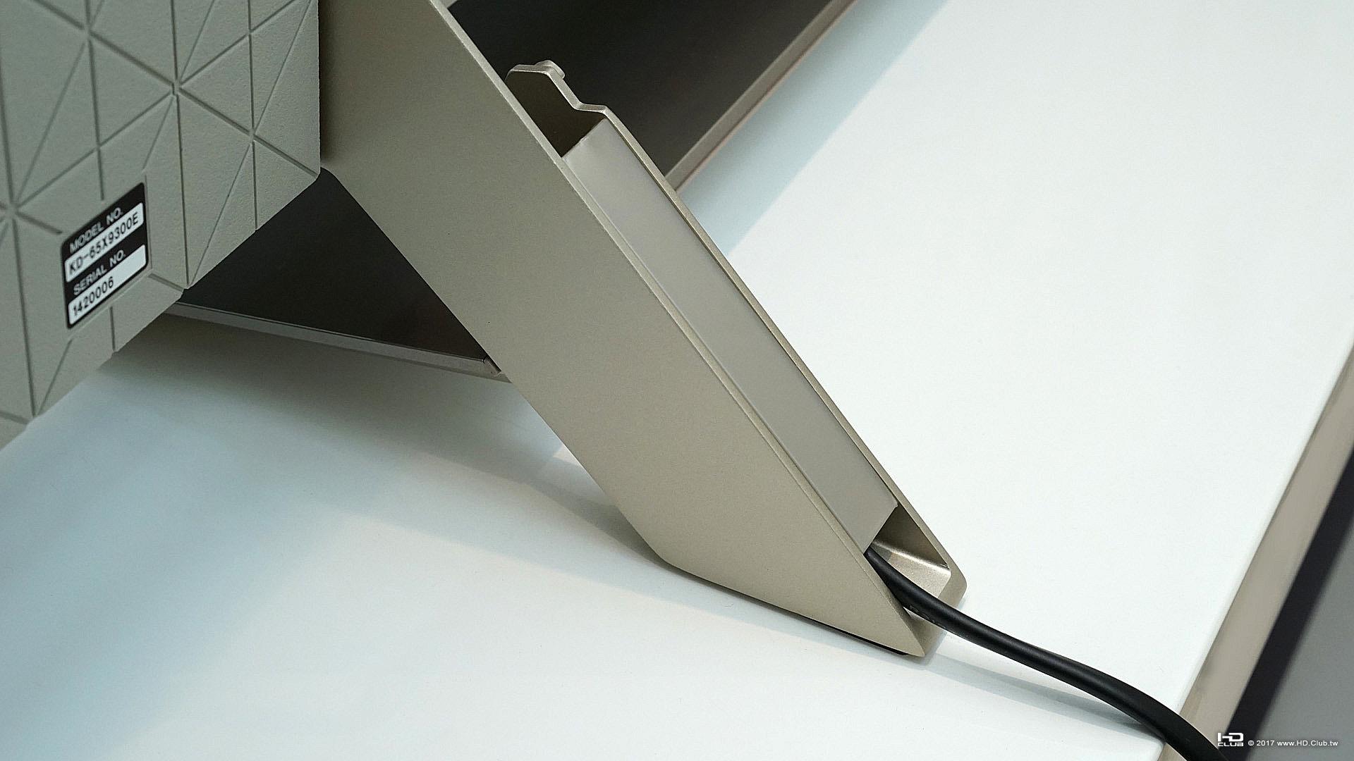

▲ 為了降低底座在視覺上的壓迫感,X9300E 採用了中間簍空的設計,線材則是集中後從兩側導出

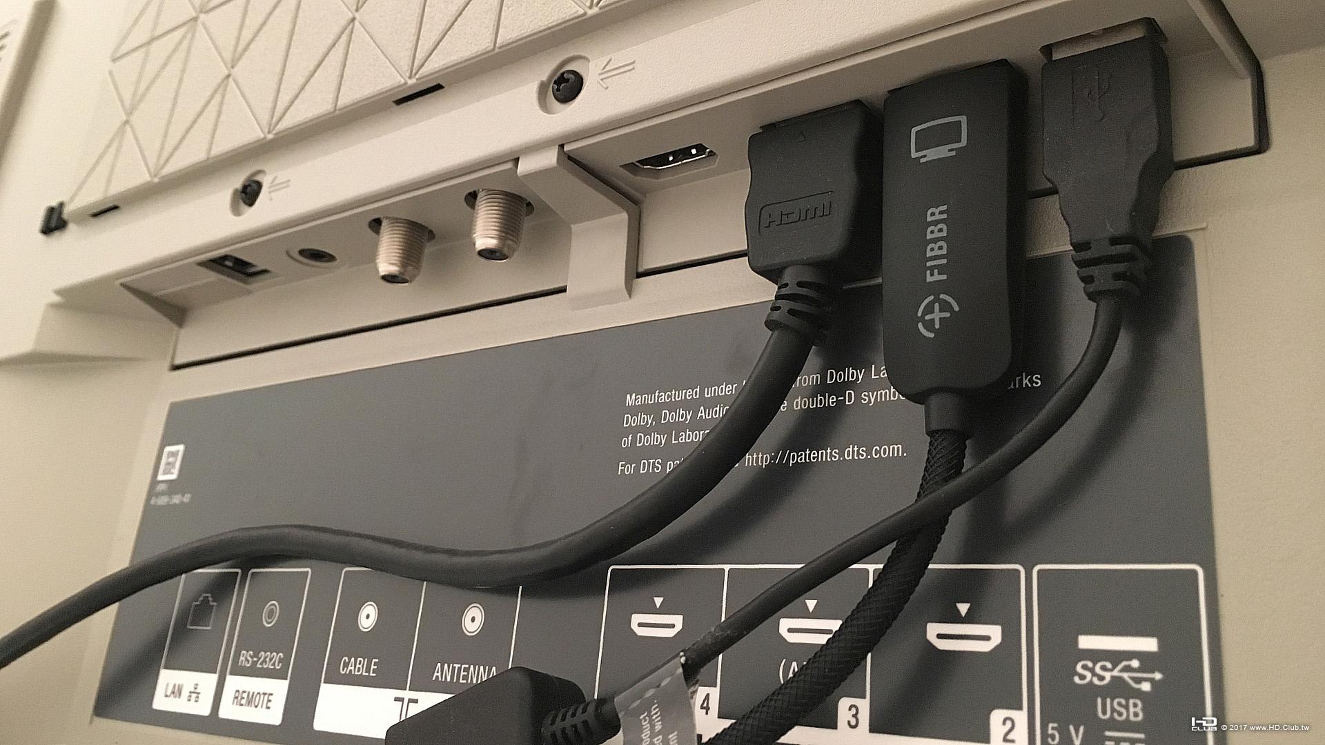

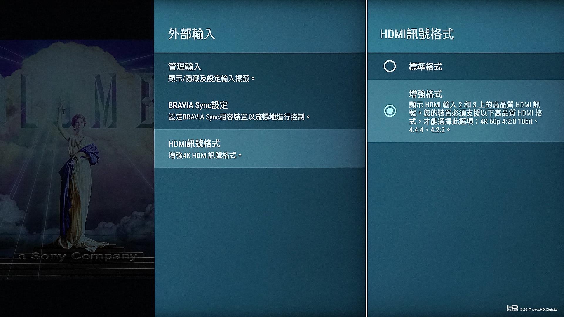

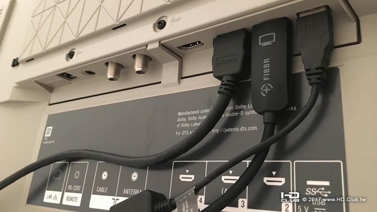

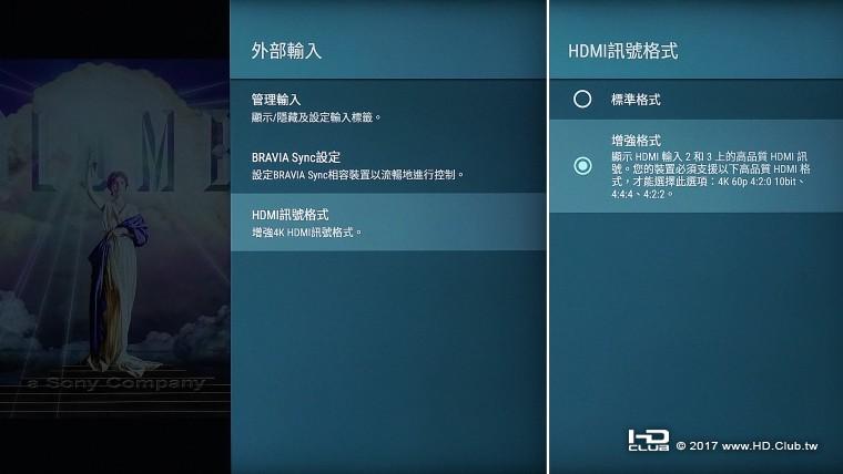

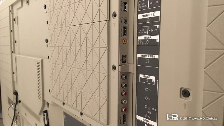

蓋板分為三區,分別是中間的線槽集中區,及兩個端子區。訊號端子除了收看第四台與無線台用的端子外,亦提三個 USB 及四組 HDMI,其中 HDMI 第 2 及第 3 組可開啟擴充模式,能對應 4K/60P/10bit 訊源,另外第3 組亦提供 ARC 聲音回傳功能。
▲ 向側邊輸出的端子
▲ 向下方輸出的端子
▲ 較不常更換配置的線可以集中於線槽中,並可隱藏於底座兩側的溝槽中
▲ 第 2 及第 3 組 HDMI 可開啟增強模式,能對應 4K/60P/10bit 訊源

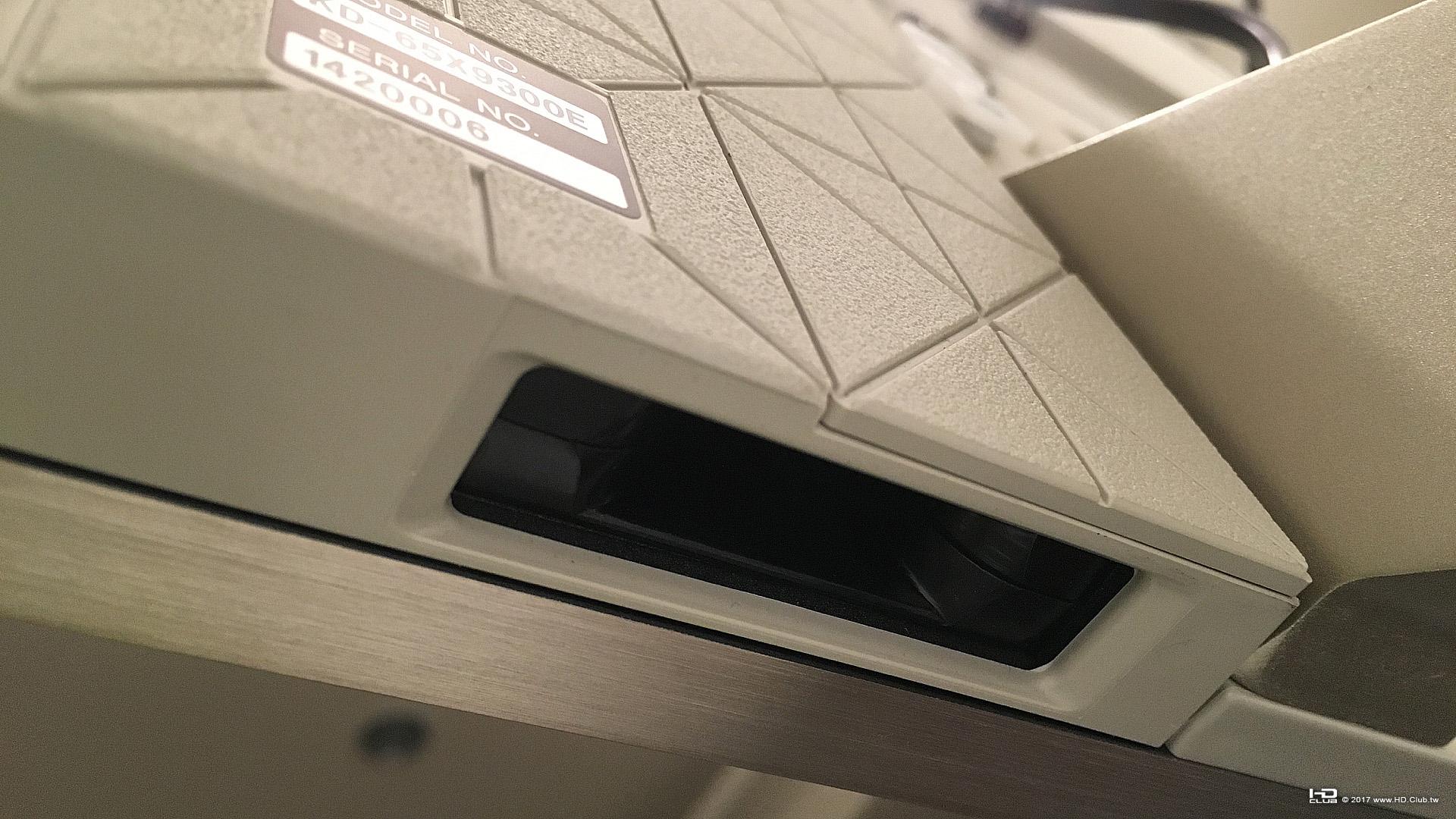

我們都知道喇叭需要有「空間」,但在一個以薄型化為主要考量的電視上,要如何兼顧聲音的表現,可說一直以來都是電視設計者所要面對的考題。X9300E 的解決方式是設計一個具備高中低音三單體的揚聲器,並在電視下緣延伸出一個長條的空間,讓喇叭可以向前出力,另外也在正下方設計了一個給重低音共振用的開孔。
▲ 電視下緣延伸出一個長條的空間,讓喇叭可以向前出力

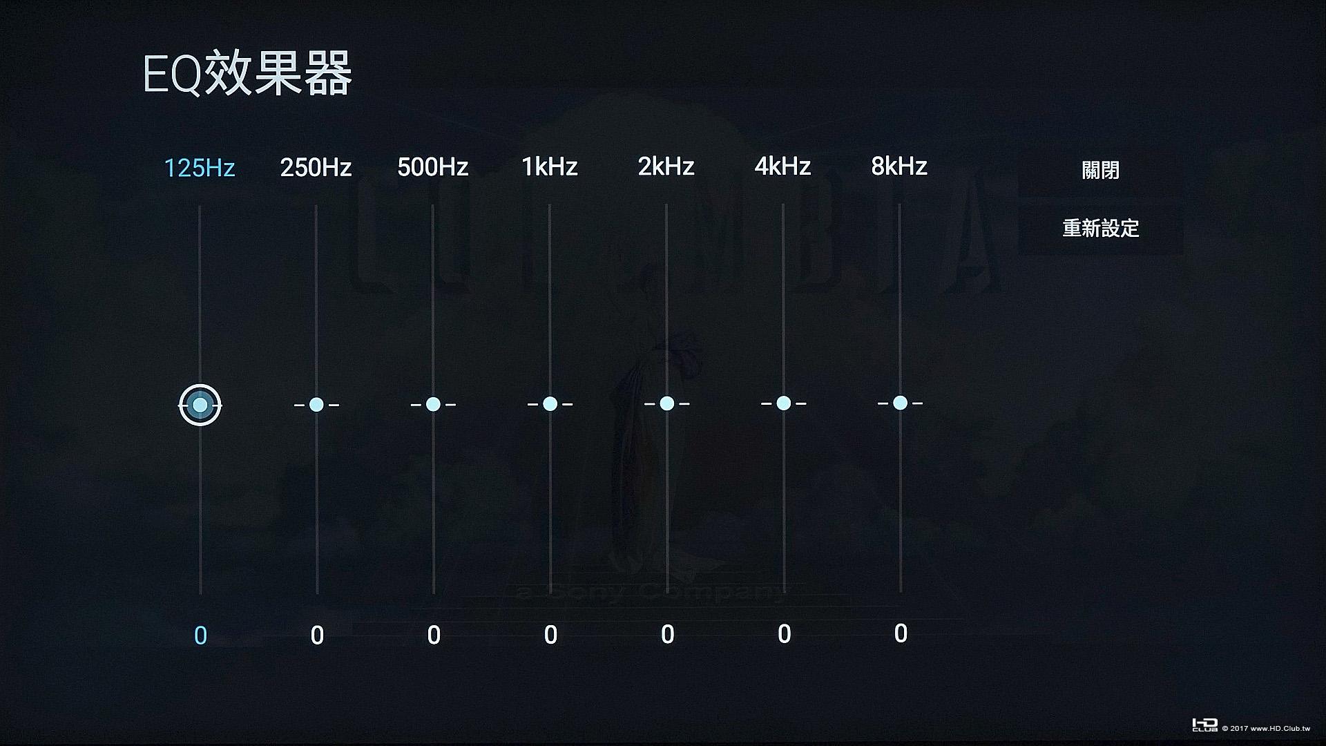

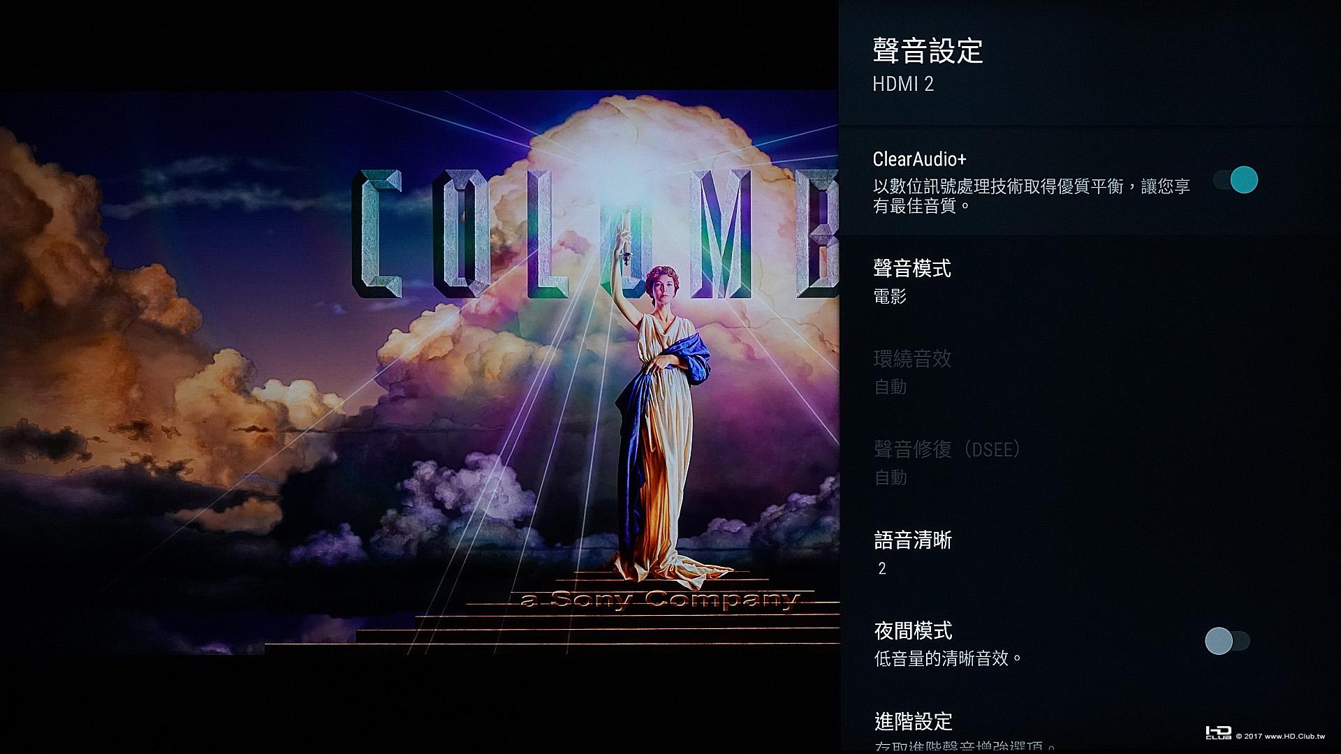

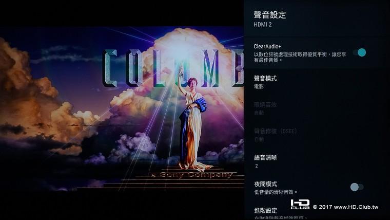

▲ 當然 Sony 獨家的聲音最佳化技術也內建其中

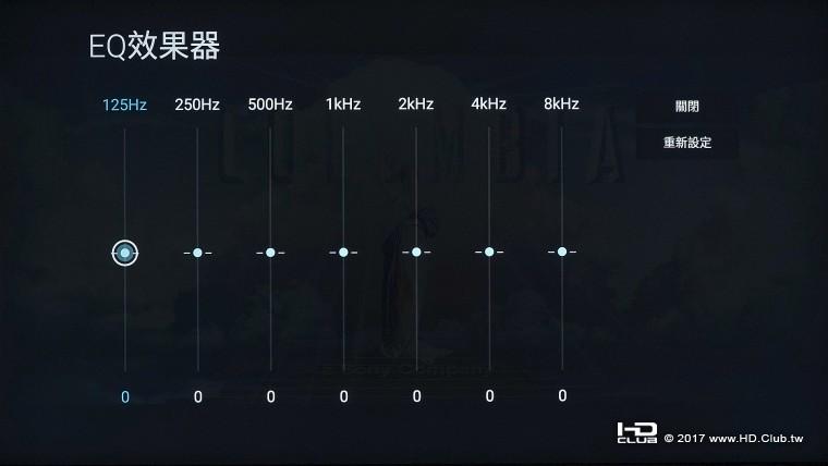

▲ 並可依個人喜好再調整 EQ 分佈

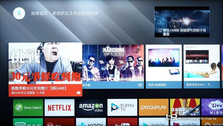

【搭載成熟度越來越高的 Android TV 7.0 系統】

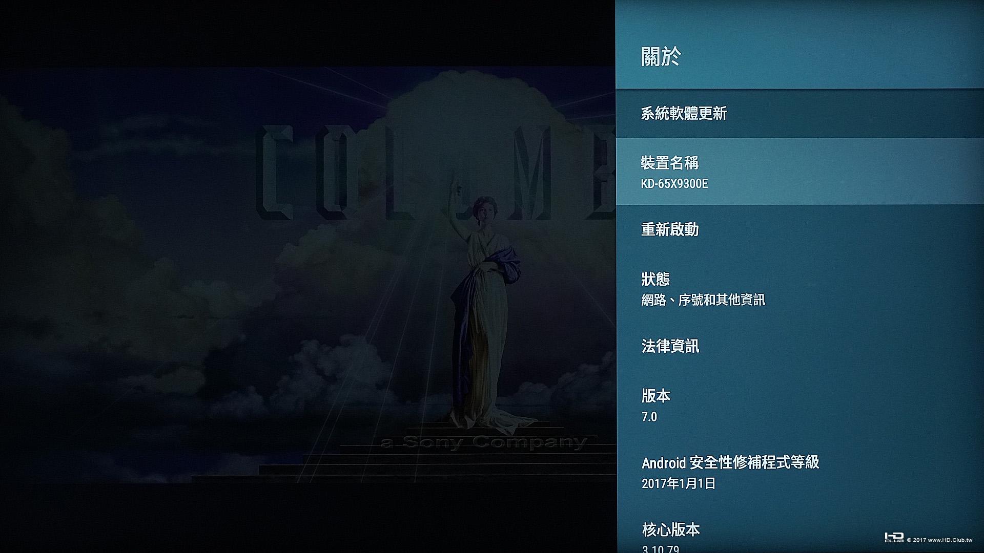

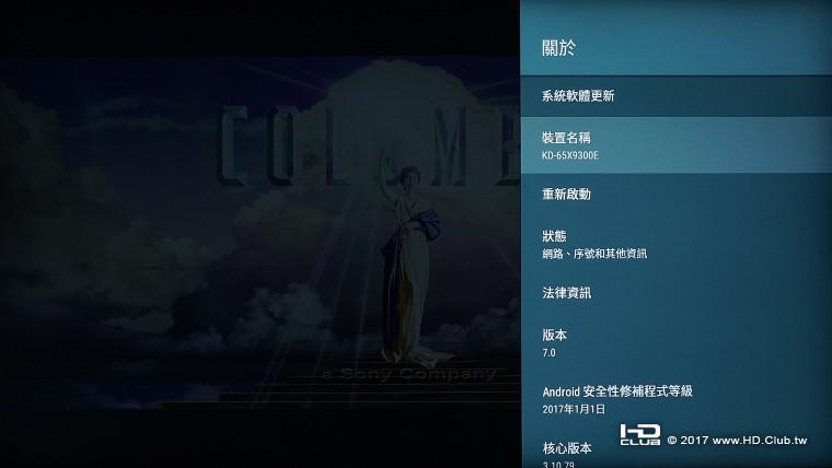

Android TV 大家應該已不陌生,比較特別 Android TV 才在五月底正式發布最新的 7.0 版,便已經預裝於 X9300E 之中了。
持續優化的使用者體驗

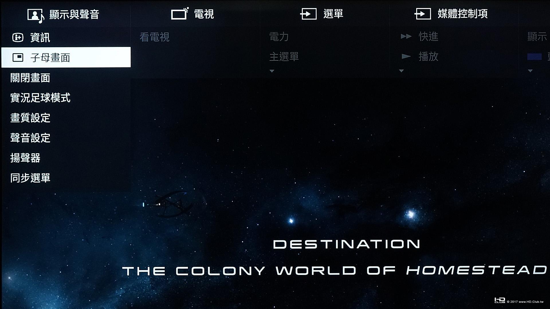

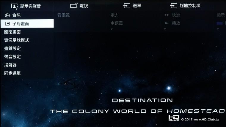

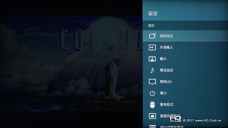

新的 7.0 持續針對「電視」的操作方式進行優化。舉例來說,在 6.0 時若要進入「設定」選單,電視會把「設定」當成一個 APP 來執行,也就是會關閉原本正在執行的程式 (如正在觀看的電視節目,但到了 7.0 則變得像是快捷鍵選單一樣,不會影響目前觀看的畫面,選單則以長條的方式顯示於畫面右側,減少對觀看影像的遮擋干擾。另外也加入了「子母視窗」,方便需要同時看到兩個視窗內容時使用。
▲ 選單以長條的方式顯示於畫面右側,減少對觀看影像的遮擋干擾
▲ 加入了「子母視窗」的選項
▲ 可以同時觀看兩個視窗的內容

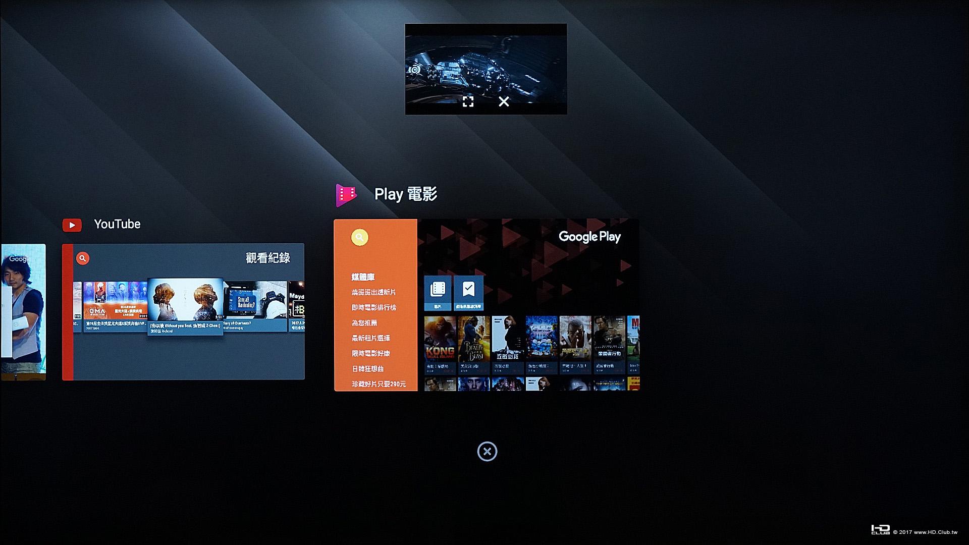

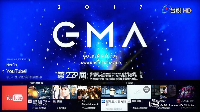

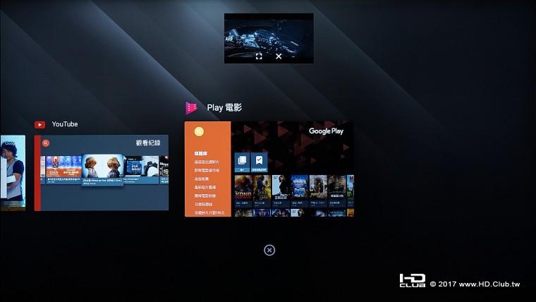

▲ 持續按著「主選單」鍵,可以呼叫出多工列
▲ 在其他已在背景執行的程式之間快速切換

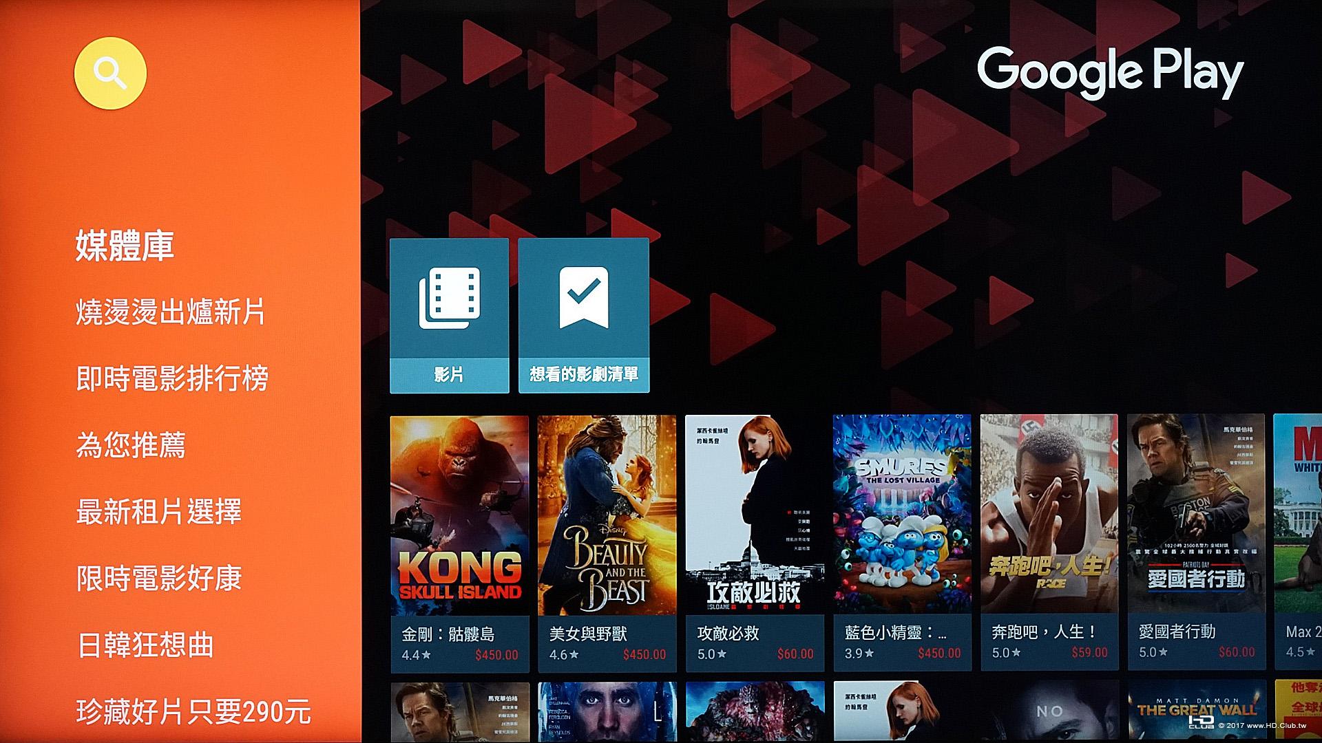

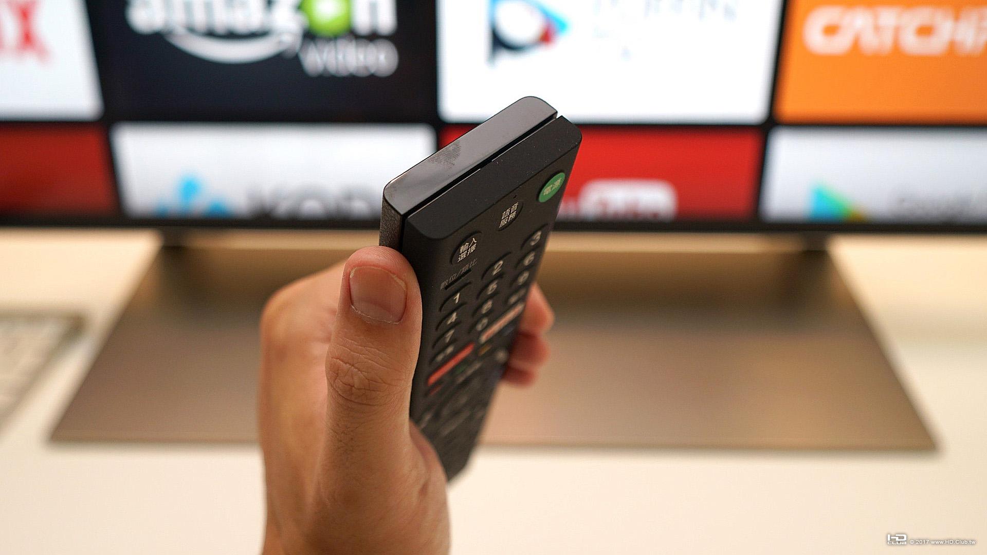

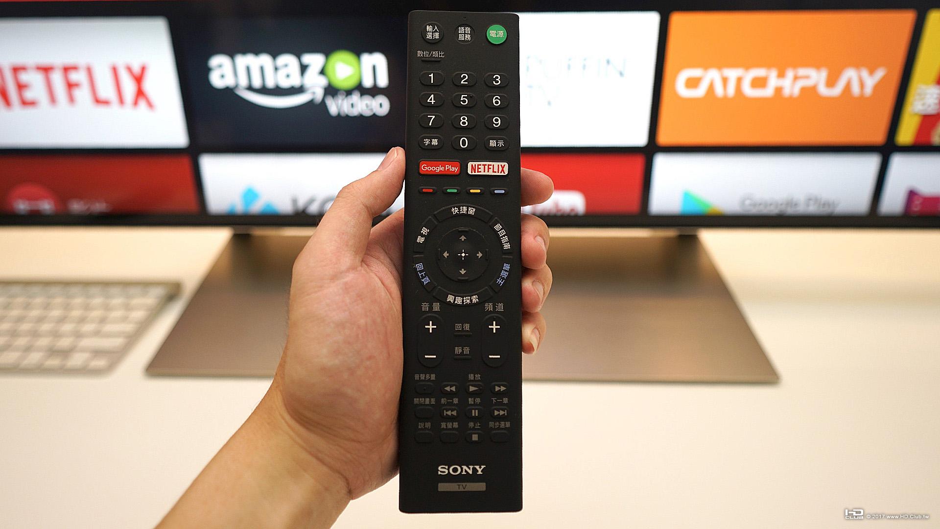

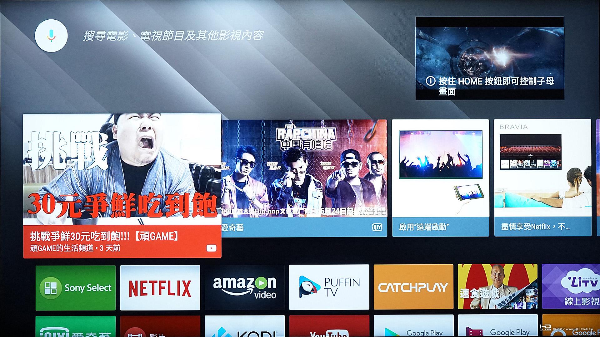

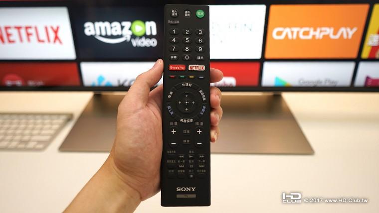

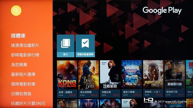

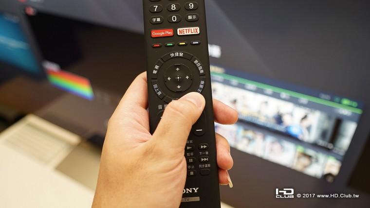

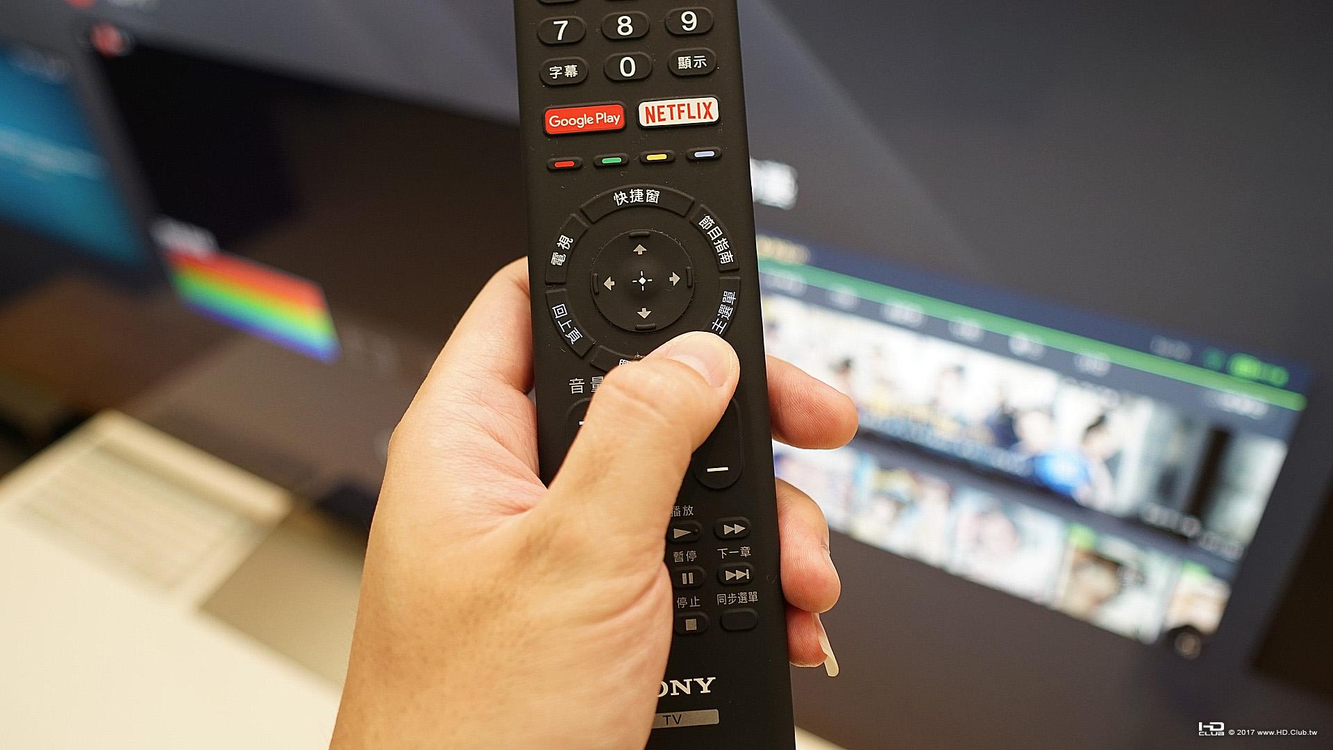

隨附的遙控器有內建麥克風,可利用語音來使用 google 搜尋。另外亦提供了 Google Play 及 NETFLIX 的快捷鍵,讓習慣網路收視影集的朋友能更容易操作。
▲ 具備 Google Play 及 NETFLIX 的快捷鍵
▲ 上方內建麥克風,可進行語音搜尋

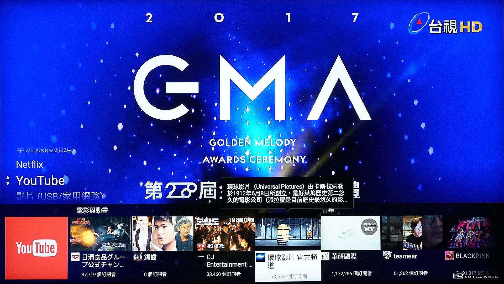

▲ 遙控器的興趣探索鍵,可以快速瀏覽 YouTube 或 Netflex 的最新影片,或是呼叫常用的程式

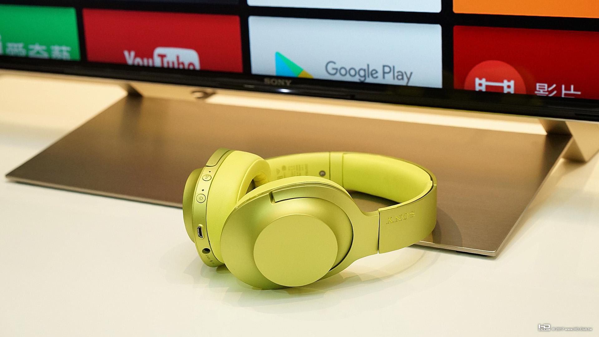

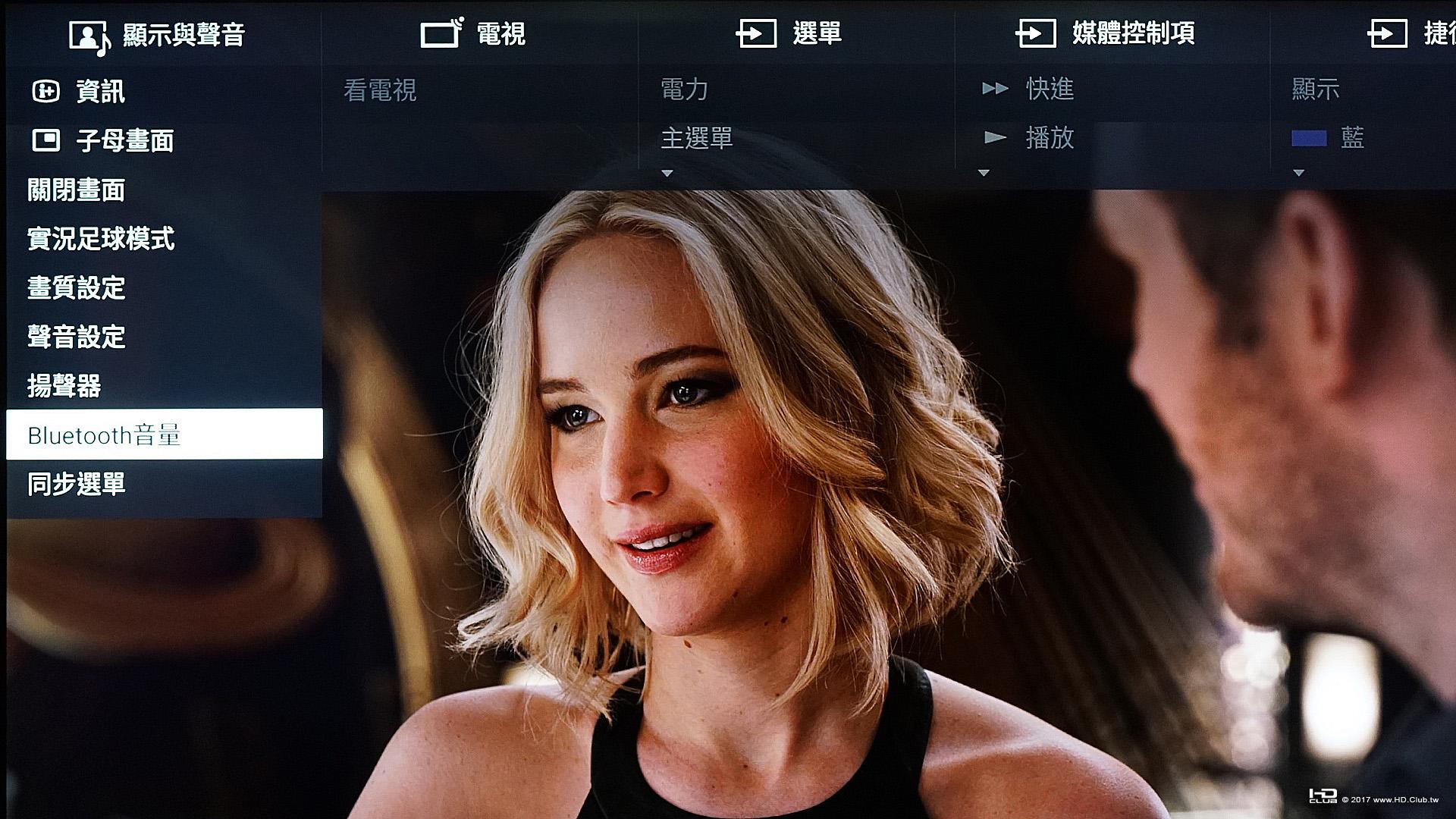

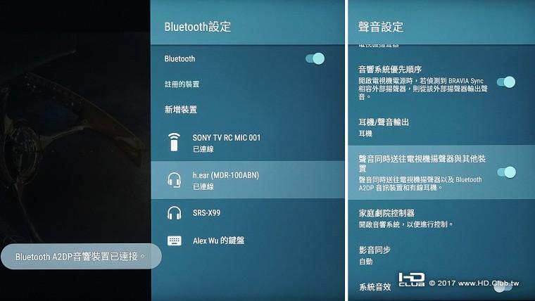

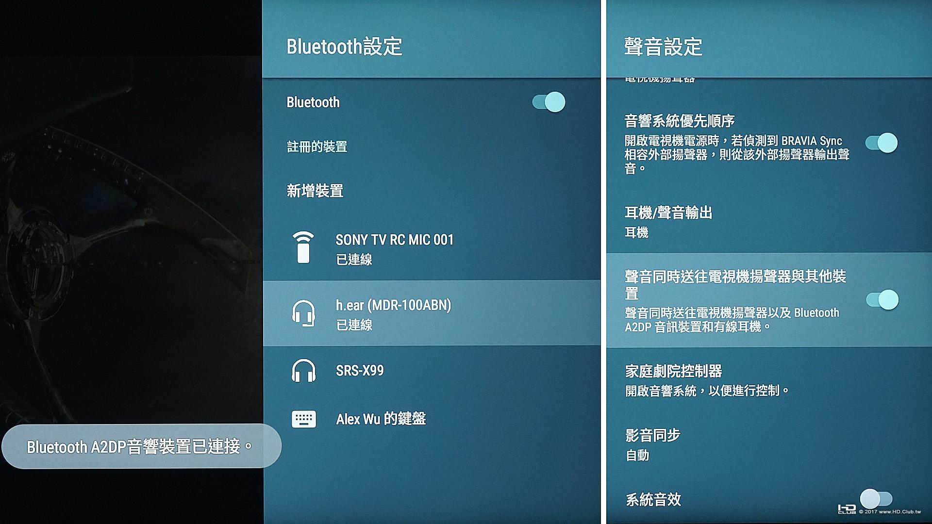

而 最 最 最 讓筆者感動的是,新系統加入了對 Bluetooth A2DP 的支援,總算是可以搭配藍牙耳機 / 喇叭使用了!半夜想打電動或是看電影就不用擔心吵到家人了~
▲ 可以透過藍牙的 A2DP 與無線耳機 / 喇叭搭配使用,且電視喇叭與藍牙裝置的音量可個別調整
▲ 在快速選單中,可針對藍牙裝置的聲音大小進行調整
▲ 搭配支援 A2DP 的藍牙無線耳機, 也算是解了 PS4 的藍牙不支援無線耳機的限制

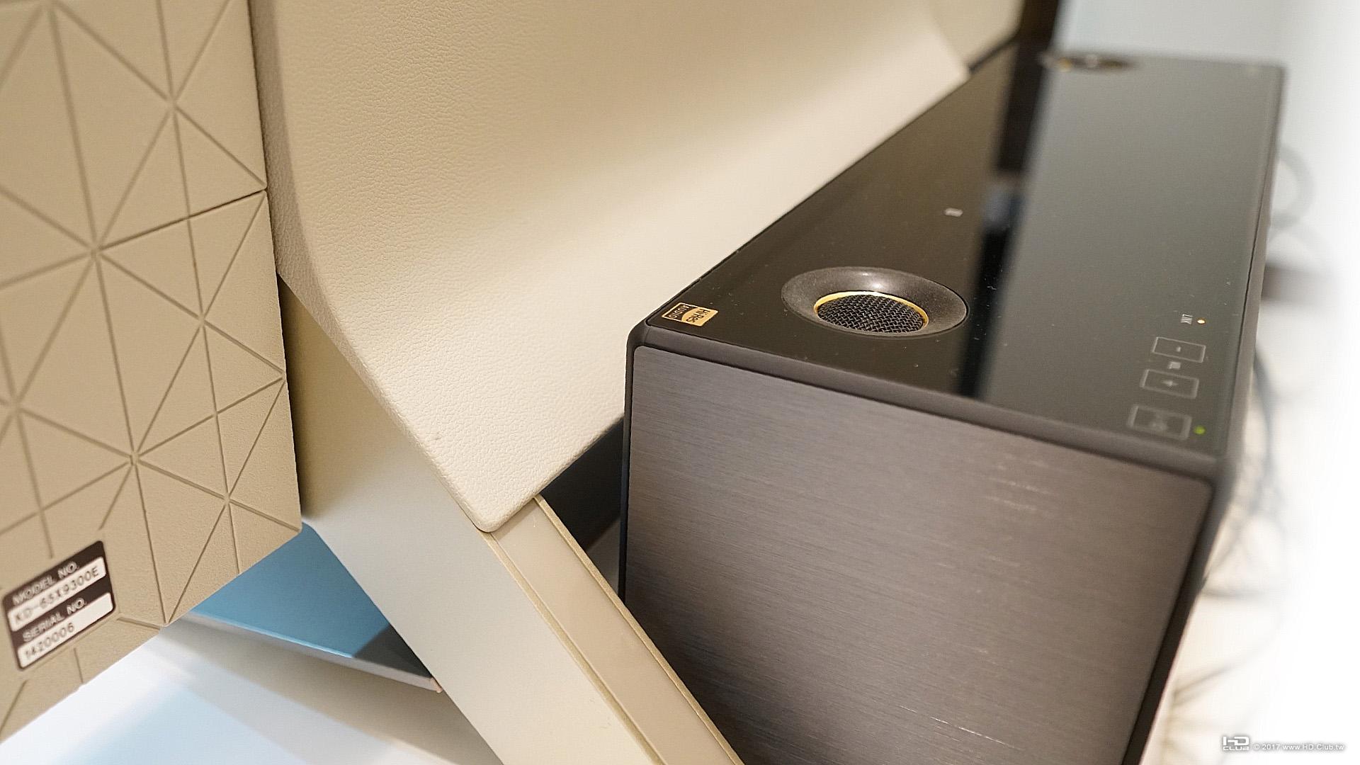

▲ 話說 Sony 的 SRS-X99 竟然剛可以放在底座後方的缺口耶

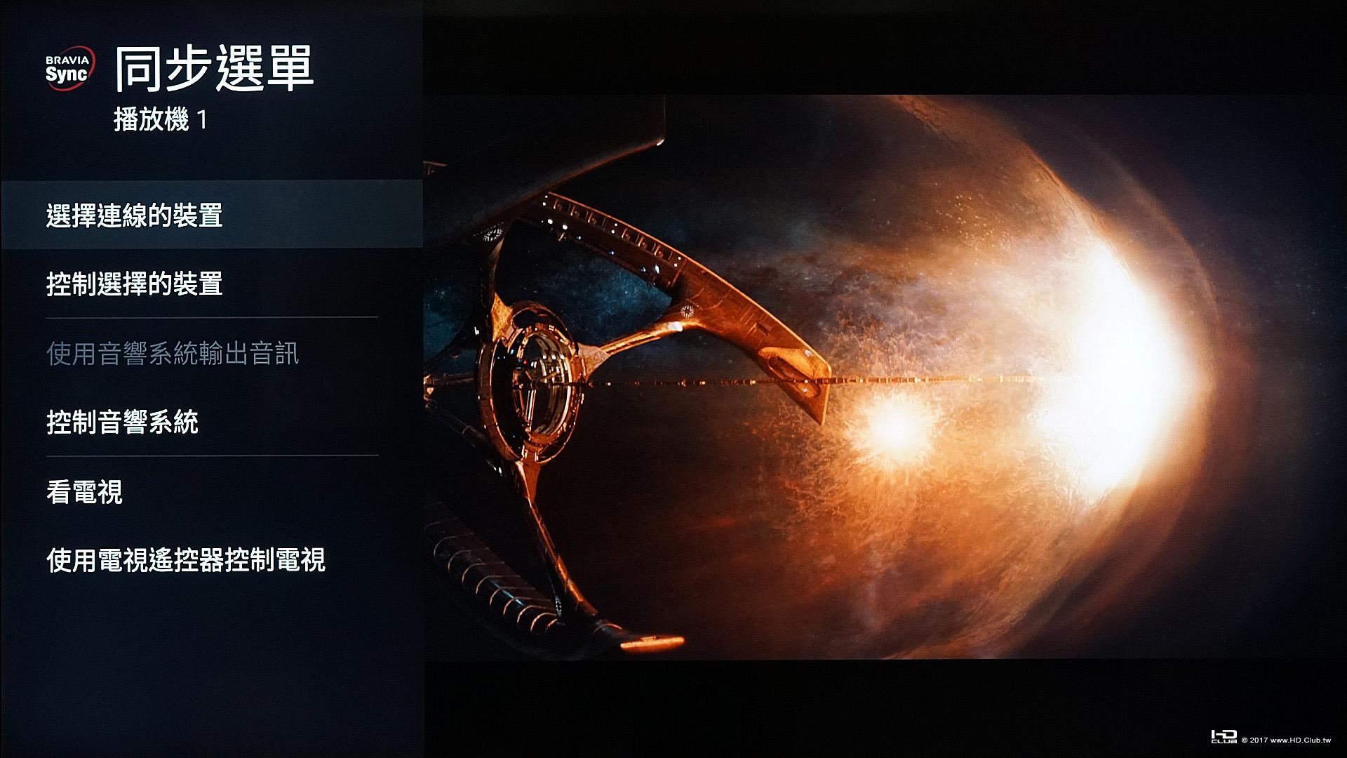

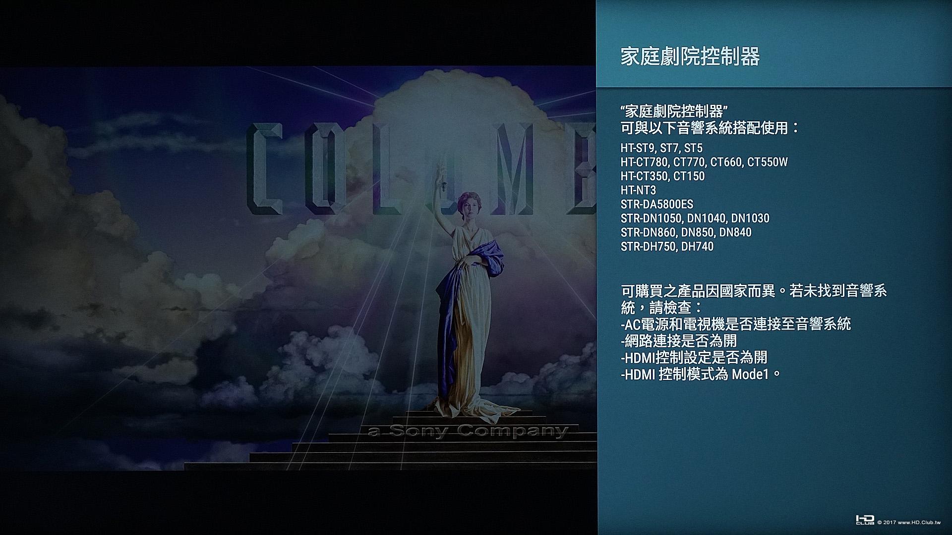

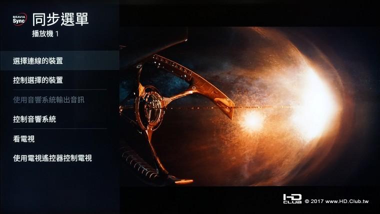

▲ 相較於藍牙裝置,若搭配專用的家庭劇院組
▲ 可使用同步選單進行操作,操作上會更加直覺!
