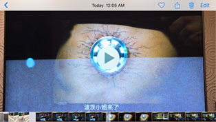

小弟新買LG UP970,當經AV amp出電視時,螢光幕下半部就會出現不定時閃白,不明何解,請賜教。
我亦試過直接駁4K player去電視,一切正常。 小弟設備如下,請勿見笑:
4K player - LG UP970
HDMI from 4K player to AV Amp - Audioquest Cinnamon (2m)
AV Amp - Denon AVR-X520BT
HDMI from AV Amp to TV - QED performance active HDMI (8m)
TV - LG 65UH7700

您的 AV Amp 到電視的 HDMI 線過長, 建議您更換 光纖 HDMI 線材 (如: FIBBR Pro)
或許可以解決這個問題

這症狀跟我一樣, 拉了10公尺HDMI到電視, 有時候電視會下半部會出現一片小白點, 會一直閃爍...  橋一下HDMI訊源端接頭, 把接頭重新插直可以暫時解決, 但是隨著重力影響, 接頭會有點下垂, 然後症狀又會出現, 可以先找個東西把接頭頂住, 看看有沒有效...  不然就只能買光纖HDMI, 或是中間帶有訊號擴大晶片的HDMI, 不過這種通常15公尺以上才會有帶晶片,
最後花了2千多買10公尺的光纖HDMI線, 換過之後就沒出現過問題, 而且還支援4K, HDR, ARC...

我的QED HDMI線是4K compatible, 不知是不是代表支援4K?奈何我直接用UP970用同樣的HDMI線駁電視是沒問題的,但一經擴音機就閃白,我的擴音機也是支援4K的

要看HDMI支援的最大頻寬是不是18g.   接駁後才出現問題可能要看一下擴大機HDMI輸出接頭是不是有點鬆, 找個東西把HDMI接頭頂高試試...  我的接頭後面正好有個櫃子, 把線拉高頂住櫃子就不會閃爍, 但是讓線自然下垂就會閃爍...

the website stated the HDMI is High Speed with Ethernet = 10.2Gb/s so any High Speed Cable supports all these resolutions. It seems it does not support 18G and maybe this is the reason.
Have to spend money to purchase any HDMI, any recommendation? Rainbow Fish? Fibbr Ultra-Pro?
