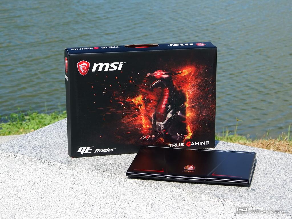

近幾年MSI在中高階電競筆電市場幾乎都是以三種系列為主打
第一種就是追求最高效能的GT,第二種為輕薄導向但也有中高效能的GS
第三種就是介於兩者之間的GE系列,重量比GT還輕且效能會比GS還要高
算是介於兩者之間的均衡設計,最近GE系列已經改版,外觀、設計與用料再進化
本篇主要對最新改款的MSI GE63VR 15.6吋做許多方面的測試與分析
首先看到A面上蓋,依然採用MSI慣用的鋁質金屬搭配髮絲紋路的設計
MSI龍形Logo在開機時圖案會發出白色淡光來增加質感
GE63由GPU分成GTX 1060 7RE與更高階GTX 1070為主的7RF兩款
體積為383 x 260 x 27.5 mm,重量依內部硬體配配置不同而有些微變化
7RF原廠規格為2.39公斤,實際量起來也約2395公克,誤差值非常小
中央區域左右兩邊有突起的折線,搭配左右兩條紅色線條來勾勒出速度感
MSI蠻常用類似跑車引擎蓋的A面設計,這部分應該是較為特殊的品牌設計風格
