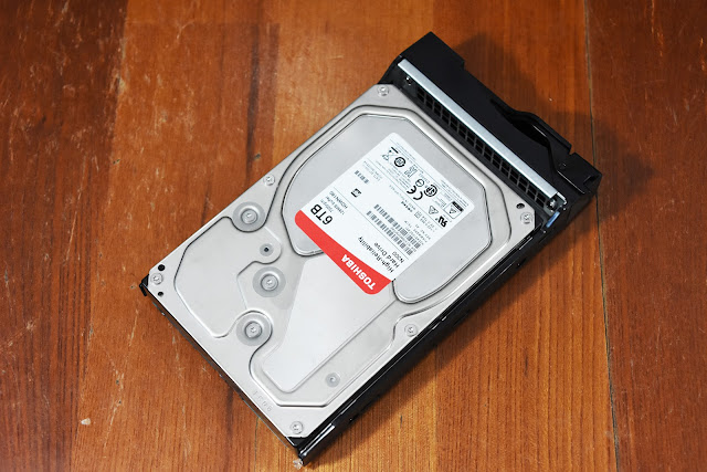

▼ 拆開保護後,首先映入眼簾的是封裝很漂亮的 3.5 吋硬碟。
▼ Toshiba  N300 6TB NAS 專用硬碟上方的資訊貼紙簡單的寫著 Toshiba  N300 NAS 專用硬碟是 7200rpm、128 MB的緩衝空間、菲律賓製造(不是中國製造喔! 這點很加分!)、序號、出廠日期、各種安規檢驗通過標章和有著一個「AF」的標誌。「AF」標誌表示其支援 512e(512 emulation,模擬 512 Byte/Sector)先進格式的規格,表示 Toshiba  N300 NAS 專用硬碟具有標準 512N 磁區 ,可以提高在舊有 BIOS、作業系統和應用程式平台上的應用相容性
▼ Toshiba  N300 6TB NAS 專用硬碟的左右側邊和一般 3.5 吋硬碟無異,就是左右側各有三個鎖螺絲的孔,這已經算是公規了,同時表示支援各種裝置的安裝,當然安裝在各品牌 NAS 也不會有任何問題。
▼ Toshiba  N300 6TB NAS 專用硬碟的正前方則是有硬碟的序號貼紙。

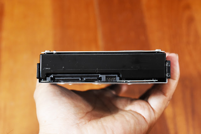

▼ Toshiba  N300 6TB NAS 專用硬碟的正後方則是 SATA 和電源的連接介面,SATA 介面可是支援最新規格,傳輸速度最高為 6 Gbps
▼ Toshiba  N300 6TB NAS 專用硬碟的底部,可以看到控制硬碟的電路板和馬達控制接點。
▼ Toshiba  N300 6TB NAS 專用硬碟的電路板(如照片),控制晶片、電路元件以及訊號接點都集中在電路板上看不見的那一側,當然主要目的是保護裡面的控制元件和 IC 被不小心弄壞。據了解 Toshiba  N300 NAS 專用硬碟都採用 Marvell 主控晶片、12MB 容量的華邦電子的 DDR2-800 記憶體顆粒和載白色的旋轉震動感應器(Rotational Vibration),將系統震動的影響減至最低,讓硬碟能夠更穩定運作
▼ Toshiba  N300 6TB NAS 專用硬碟底部的這一個部分則可以看到馬達控制接點和電路板想連接的線路,上面還有一個 QR code 貼紙。

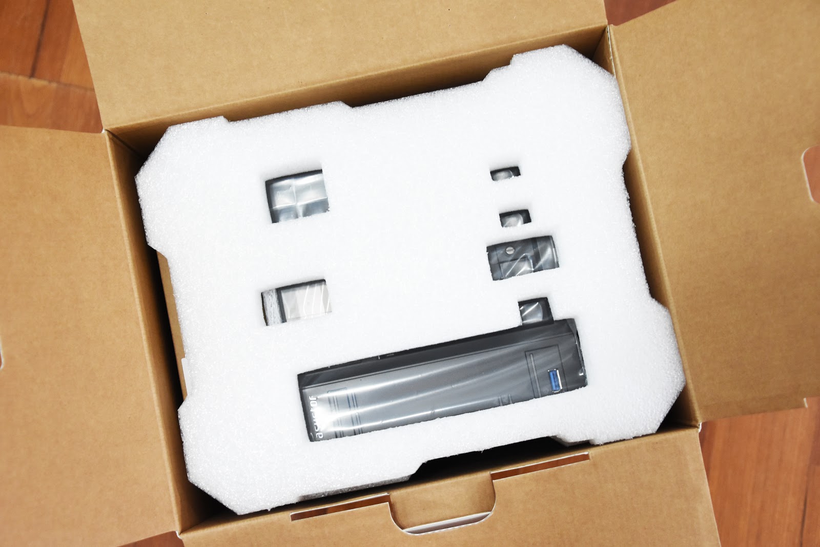

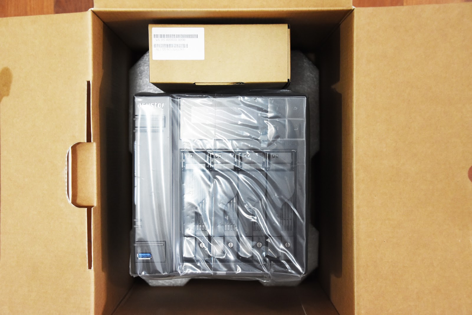

▼ 華芸 Asustor AS6404T NAS 打開外包裝後,發現用厚厚的泡棉來保護 Asustor AS6404T NAS,這讓我感覺對華芸對於 NAS 的保護也很用心。
▼ 終於看到華芸 Asustor AS6404T NAS 的本體和上方有一個配件盒。

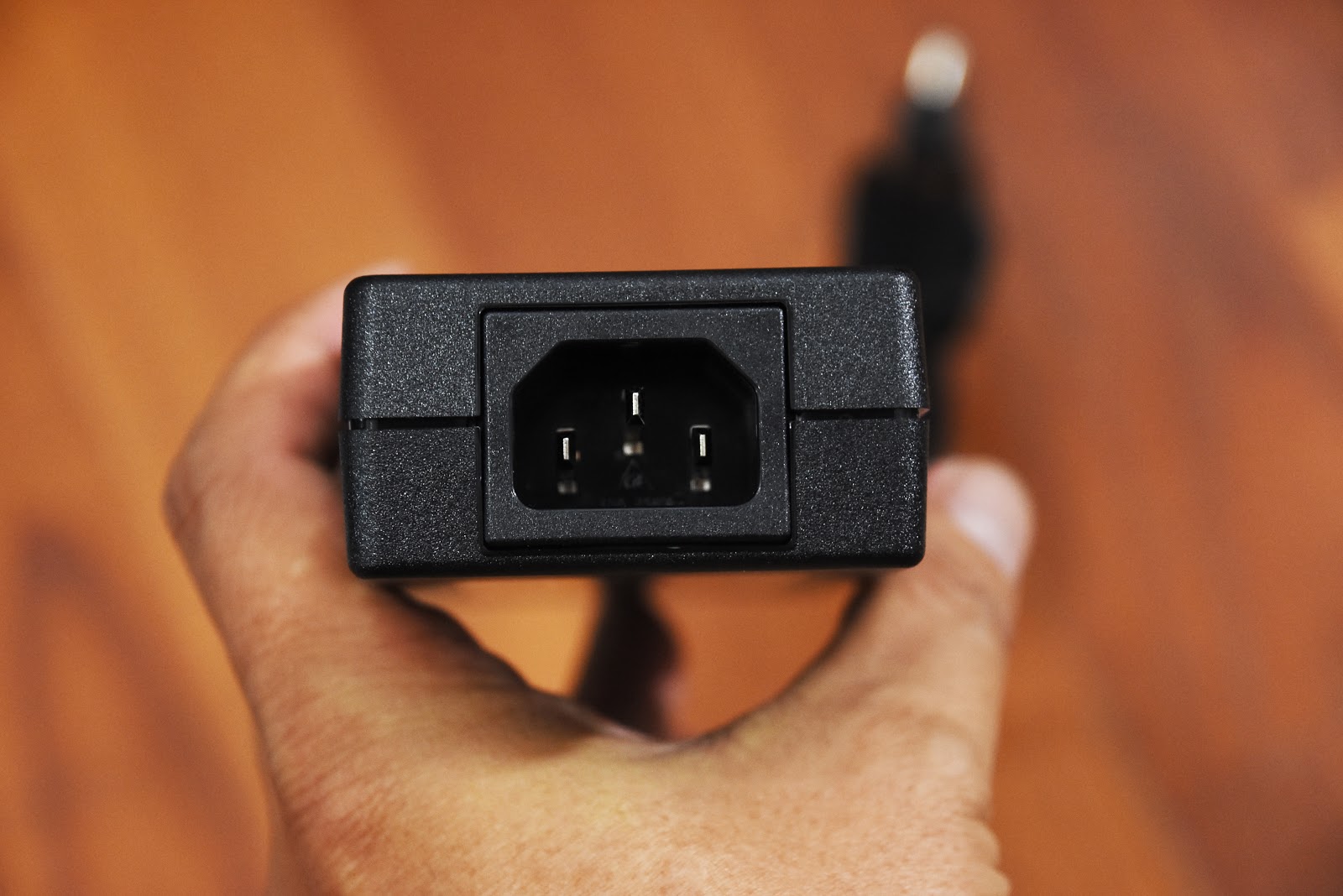

▼ 華芸 Asustor AS6404T NAS 的是附台達電的變壓器,看的出來華芸真的很用心,用了最好的變壓器。變壓器適用於 100V - 240V 電壓,其輸出的電壓為 12V,輸出的電流為 7.5 A。
▼ 華芸 Asustor AS6404T NAS 的變壓器適用一般筆記型電腦變壓器用的三孔電源線。

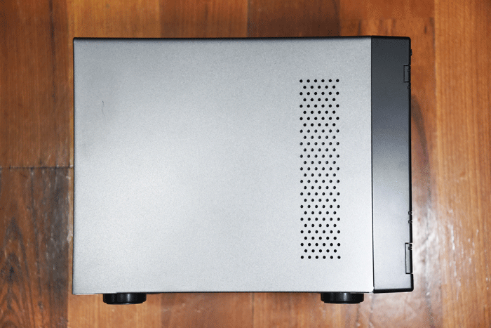

▼ 華芸 Asustor AS6404T NAS 本體的左右側邊,可以看到左側邊有開一個散熱用的散熱孔。

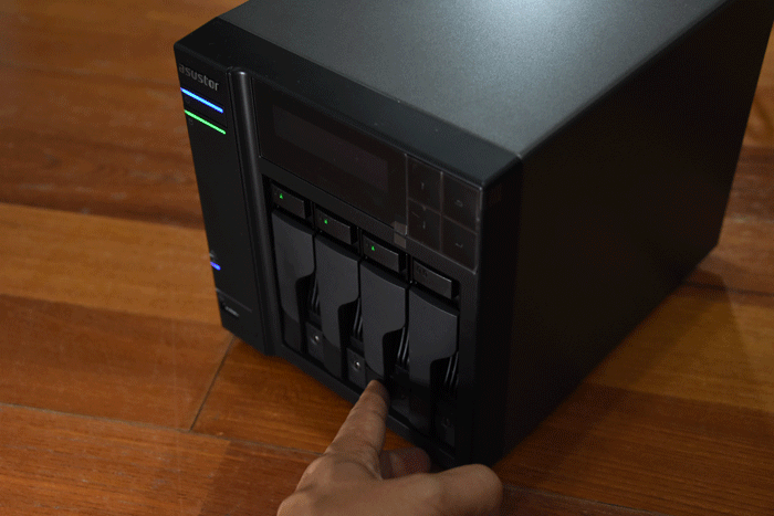

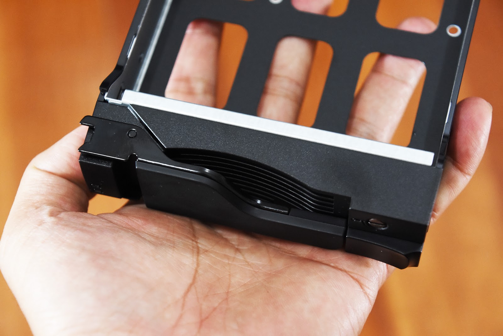

▼ 接下來就讓我們來看看華芸 Asustor AS6404T NAS的硬碟插槽長怎麼樣吧! 要拆裝硬碟插槽其實也非常簡單,只需按下硬碟插槽下方的按鍵,彈出把手就能夠將硬碟抽出。
▼ 底下就是拆裝硬碟拆槽的影片,是不是非常簡單呢。
(影片網址 : https://youtu.be/QG_f11o0UN8 )
▼ 華芸 Asustor AS6404T NAS 硬碟插槽的正面,可以看到按鈕旁邊有一個圈圈,那圈圈可以用一字起子或是一元錢幣把他轉起來,轉起來就是將硬碟插槽鎖住而無法拔出 NAS 硬碟。

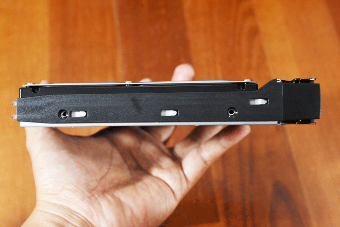

▼ 華芸 Asustor AS6404T NAS 硬碟插槽的內部,沒有固定硬碟用的卡榫,所以是要用螺絲去鎖硬碟,雖然在安裝硬碟上比較不方便,但是比起用卡榫來固定硬碟的方式來說,鎖螺絲的方式是安全且穩固多了,這是很棒的設計。
▼ 華芸 Asustor AS6404T NAS 硬碟插槽的底部,可以看的出來整個硬碟插槽也是金屬做的,而且下方也有 4 個螺絲孔,這是讓人安裝 2.5 吋硬碟用的,換句話說  Asustor AS6404T NAS 也可以安裝 2.5 吋的硬碟,表示對硬碟規格的支援性很廣
▼ 硬碟插槽的空氣對流孔,可以幫助硬碟在工作時的降溫,貼心的設計,不像某些品牌是沒有這種空氣對流孔的設計
▼ 從硬碟插槽的這一邊可以看到鎖 3.5 吋硬碟的螺絲孔。
▼ 從這角度看硬碟插槽讓我感覺很好看。
▼ 當硬碟插槽按下按鈕後,前方有個檔板是會像這樣彈起來到這位置。

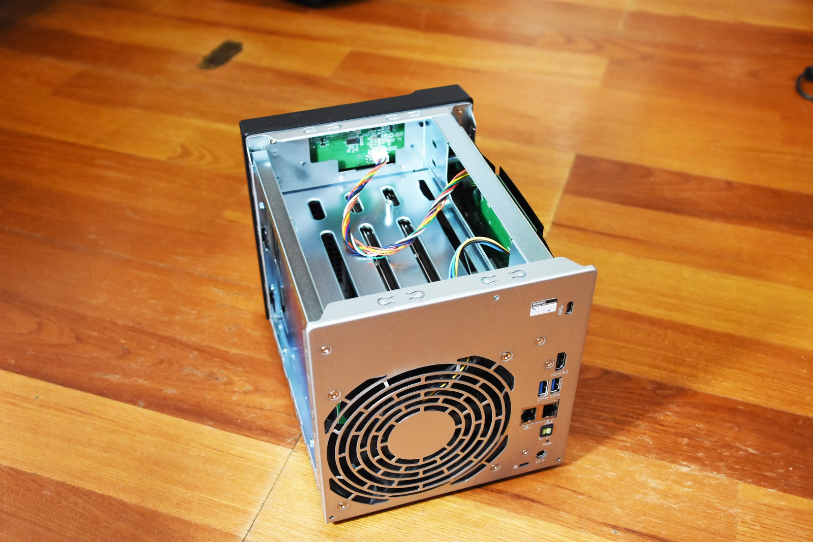

▼ 華芸 Asustor AS6404T NAS 將所有硬碟插槽拔掉後內部的狀況,可以看到有 4 個 SATA 的插槽在內部。
▼ 將華芸 Asustor AS6404T NAS 背後的後面三顆螺絲轉開,就可以輕易把機殼打開。
▼ 華芸 Asustor AS6404T NAS 的機殼設計成可以輕易開,看我單手就可以開機殼了,非常輕鬆,不需要用力。
▼ 華芸 Asustor AS6404T NAS 打開機殼後的樣子。

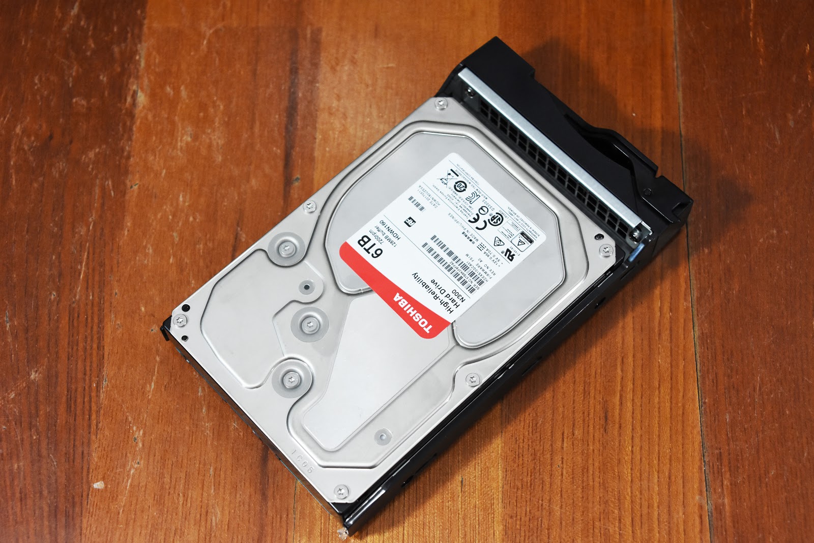

▼ 將 Toshiba N300 6TB NAS 專用硬碟安裝到硬碟插槽後,就可以將含有 Toshiba N300 6TB NAS 專用硬碟的硬碟插槽上安裝到華芸 Asustor AS6404T NAS 中了。

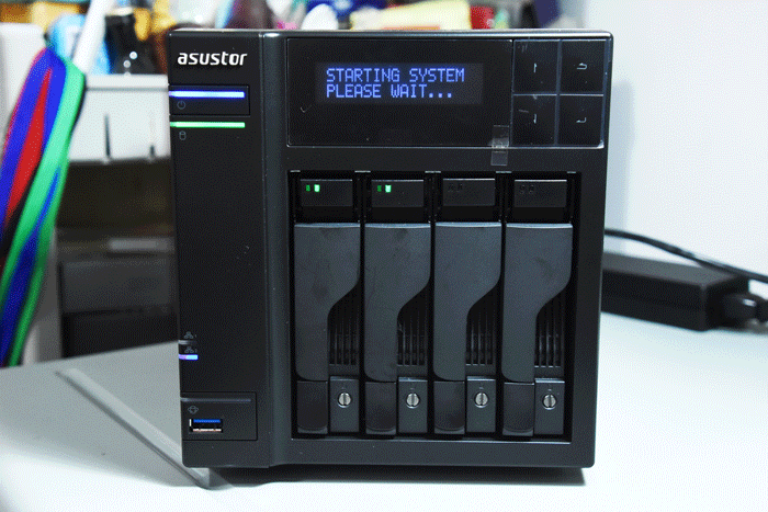

▼ 將按下華芸 Asustor AS6404T NAS 的電源鍵等待開機。
▼ 華芸 Asustor AS6404T NAS第一次開機會有點久,我等了約 3 -5 分鐘吧,在等待期間硬碟訊號燈會一直閃爍。

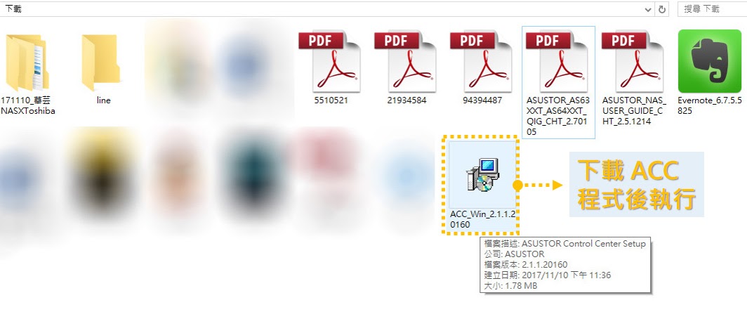

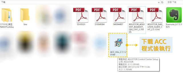

▼ 當然沒有光碟機的人,華芸 Asustor 提供下載中心 ( http://www.asustor.com/service/downloads) 下載 Asustor NAS 用的 ACC 程式,選擇   AS6404T 型號來下載程式。
▼ 可以看到下面程式下載區,下載 NAS 連線程式(ASUSTOR Control Center ; 簡稱ACC)。
▼ 下載完後將程式執行後即可開始安裝 ASUSTOR Control Center (以下簡稱 ACC)。

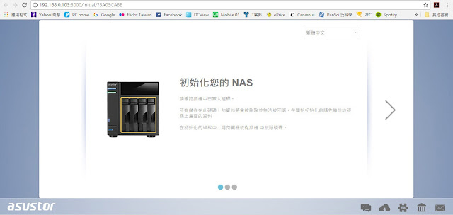

▼ ACC 程式第一次搜尋到華芸 Asustor AS6404T NAS 之後,就要開始進行初始化的步驟了,點選表單中 AS6404T-026A 選項,就可以開始進行初始化的設定了。
▼ 接下來就開始初始化華芸 Asustor AS6404T NAS ,只要跟著步驟走,很快就完成了。

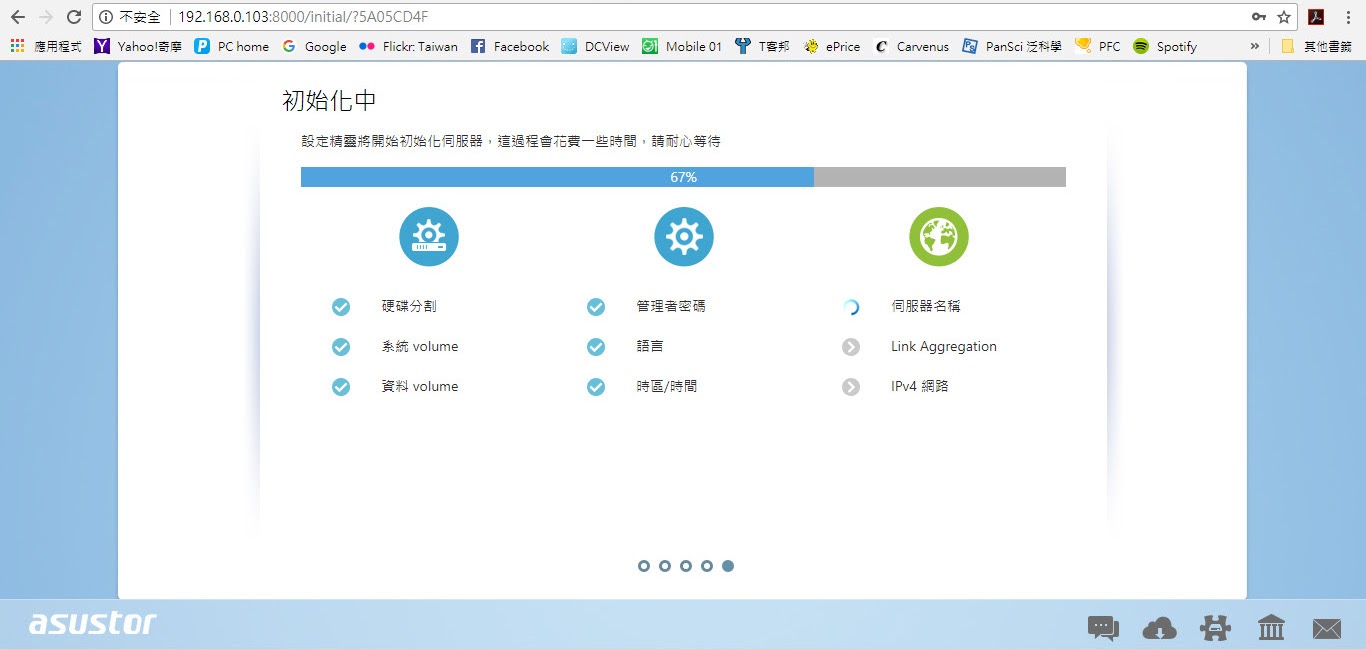

▼ 初始化的第一個步驟就是要先下載華芸 Asustor AS6404T NAS 的作業系統 ADM 3.0 正式版。ADM(ASUSTOR Data Master) 3.0 是一個簡單、直覺、更好用的作業系統,具有個人化的介面(像是可以輕鬆改變佈景主題)、超強檔案備份功能,讓資料不遺失、可以無痛做系統資料轉移的優點、一鍵輕鬆遠端連線,不須設定、桌面空間可以更靈活運用....等優點,同時應用程式也同步升級,ADM 3.0 可以說是功能非常強大,但介面又非常人性化、簡單又直覺和好用的 NAS作業系統
▼開此初始化了,需要約 10-20 分鐘的等待。

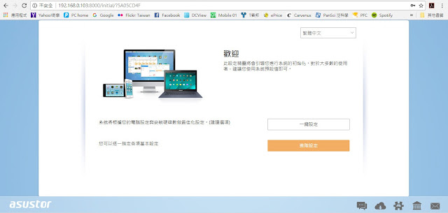

▼ 要開始替華芸 Asustor AS6404T NAS 的 ADM 3.0 做設定了,有「一般設定」和「進階設定」,「一般設定」在進行時只要輸入帳號、密碼和所需要的硬碟形式,就可以輕鬆完成。所以我就解說一下「進階設定」來讓大家對安裝有更清楚的了解。
▼第一步就是先輸入預設帳戶「admin」,也就是管理者帳戶的密碼,打好後就可以下一步了。
▼日期和時間設定,也可以讓其自動抓取。
▼ 網路設定當然我也是選擇自動取得IP的方式。

▼ 設置完成後就會繼續初始化過程,這應該就是等於在安裝 NAS 作業系統的過程。
▼ 初始化過程結束後,接下來就是要註冊 NAS 了。

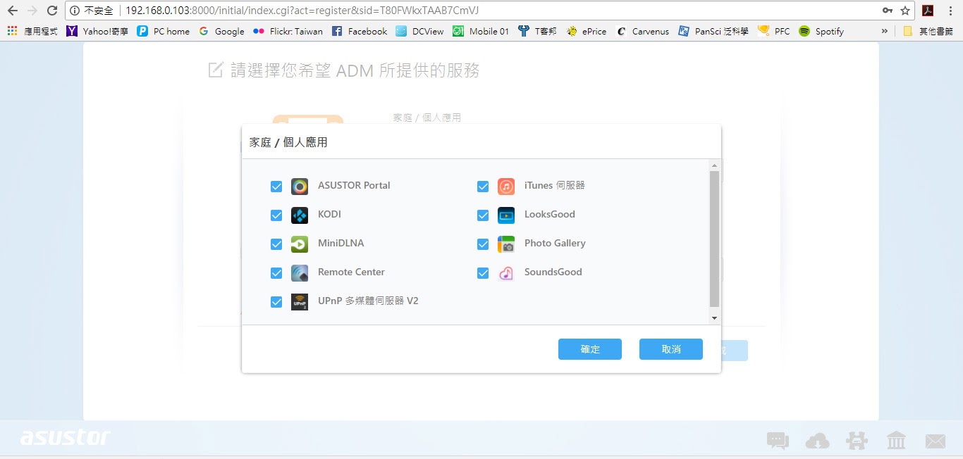

▼ 接下來就是要幫華芸 Asustor AS6404T NAS 安裝 App 了,華芸將 App 安裝分成「家庭/個人應用」和「企業應用」,這步驟只是初步分類用戶的使用屬性來安裝可能是用戶會用到的 App,所以不用擔心選了其中一個種類後,另外一個種類的 App 就不能安裝,之後進入 NAS 之後,還是可以在「App Central」選擇自己想要卻沒有在這步驟被安裝的 App。
▼ 我的使用習慣是偏向「家庭/個人應用」,所以我先選擇「家庭/個人應用」這選項,可以從下圖知道「家庭/個人應用」選項會預先先幫你安裝看電影、聽音樂、看照片和多媒體連接所需要的套件,如果這些還是覺得不夠,之後可以在「App Central」選擇自己需要的 App 安裝。

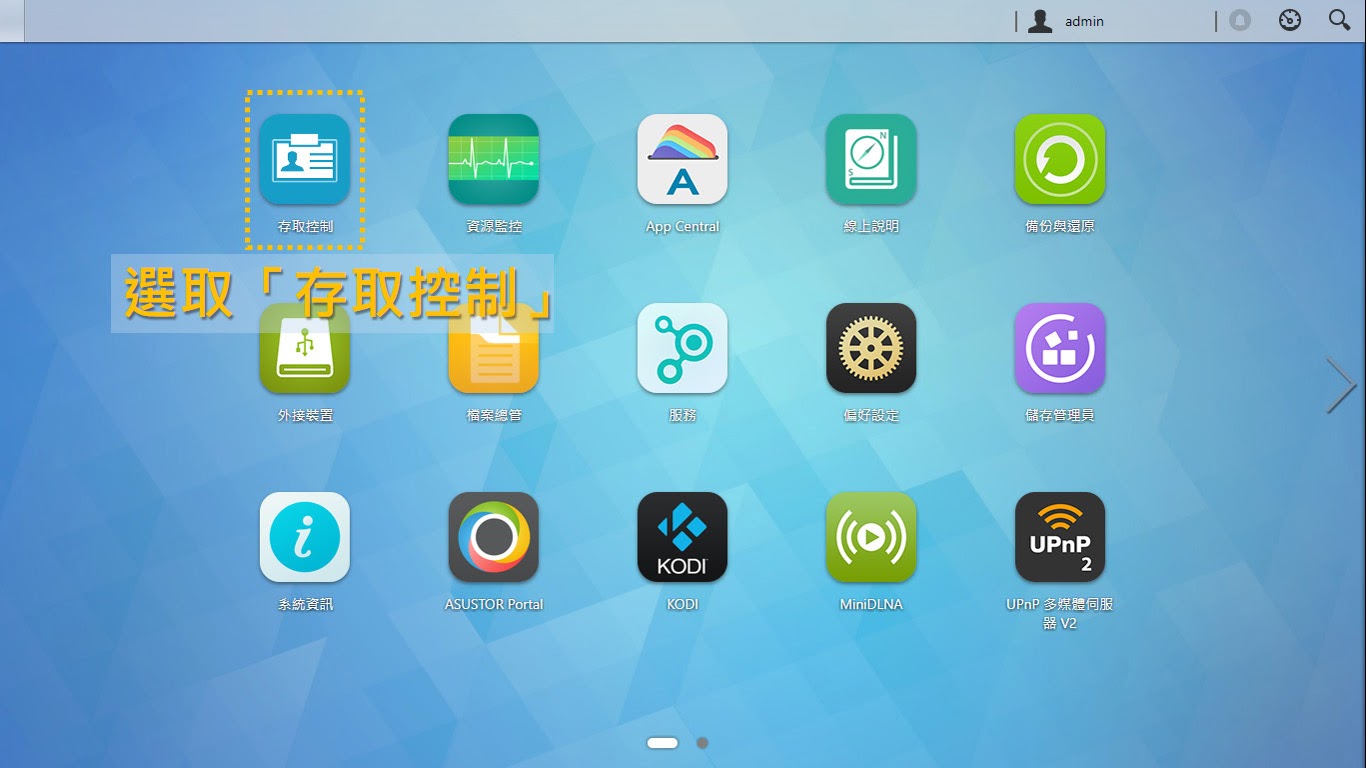

▼ 這就是華芸 Asustor AS6404T NAS 的 ADM 3.0 起始的桌面,是不是很簡單、清楚和易懂。
2. ADM 3.0 介面的簡單看
▼ 華芸 Asustor AS6404T NAS 的 ADM 3.0 起始的桌面看起來非常簡潔,一開始在還沒有安裝預設以外的 APP 時,桌面上面的程式,幾乎都是  Asustor AS6404T NAS所必需的,而且也很重要,像是 「App Central」、「存取控制」、「檔案總管」、「儲存管理員」、「偏好設定」、「備分與還原」和「資源監控」...等,幾乎都可以說是非常常用也很重要的程式,而且華芸的 ADM 3.0 設計成簡單且明瞭的選單。接下來就來簡單看一下幾個常用且重要的程式吧!

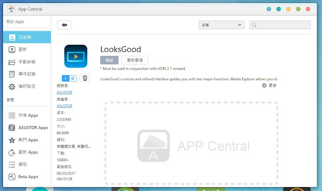

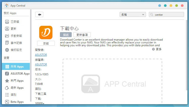

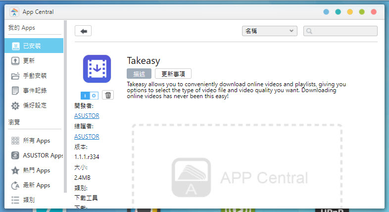

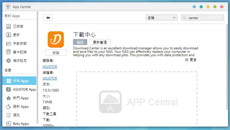

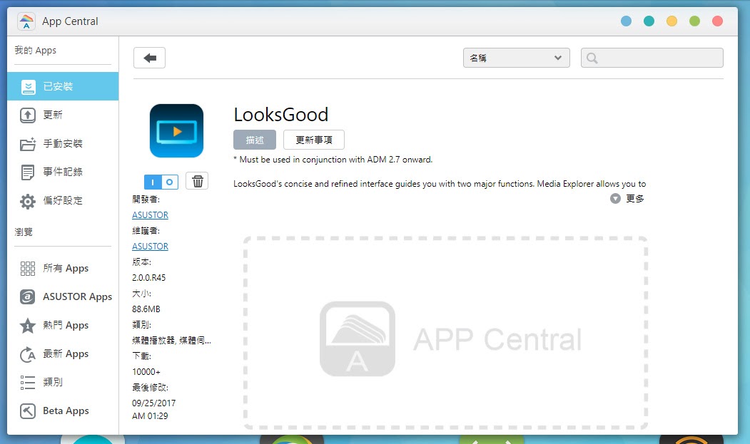

▼ 打開「App Central」時,第一個看到的就是已安裝過的 App 列表,可以選擇關閉已經安裝的 App,也可以按垃圾桶標誌將不想要的 App 移除。
華芸 Asustor AS6404T NAS App 之多,讓人驚嘆和耳目一新,看起來要什麼功能的 App 一定都找的到,想要什麼 App 都可以到下面的 「Apps」來搜尋和安裝,基本上「App Central」有依照「所有 Apps」、「ASUSTOR Apps」、「熱門 Apps」、「最新 Apps」、「類別」和「Beta Apps」,在這裡我相信應該可以找到適合使用的 App,如果覺得一個一個看很難找,可以按下頁面右上的放大鏡來直接打 App 的名稱做搜尋就好。

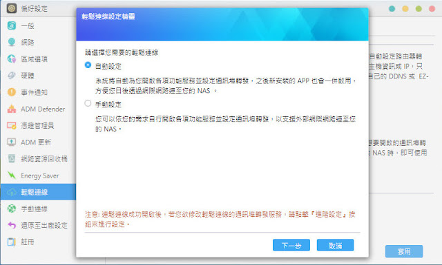

▼ 選擇自動設定來設定「輕鬆連線」。
▼ 設定會自己跑,等跑完後按下一步就完成了「輕鬆連線」。
▼ 「輕鬆連線」設定完成後,也等於開啟 Cloud Connect 服務,服務開啟後就會出現專屬連線網址,只要在網外用這專屬網址都可以和華芸 Asustor AS6404T NAS 連線喔。

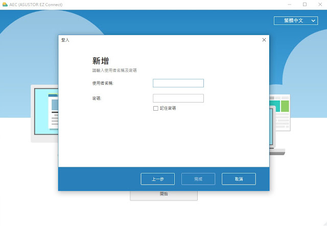

▼ 要用 AEC 輕鬆來和華芸 Asustor AS6404T NAS 連線,首先要先輸入 Cloud ID。
▼ 接下來要輸入登入華芸 Asustor AS6404T NAS 的帳號和密碼。
▼ 第一次啟動 AEC 時,會問你要不要解除防火牆對這程式的封鎖並允許存取,答案當然是要阿,不然無法使用。
▼ 點選 AEC 中所出現的帳號就可以輕鬆連線到華芸 Asustor AS6404T NAS ,是不是非常的輕鬆和簡單呢!

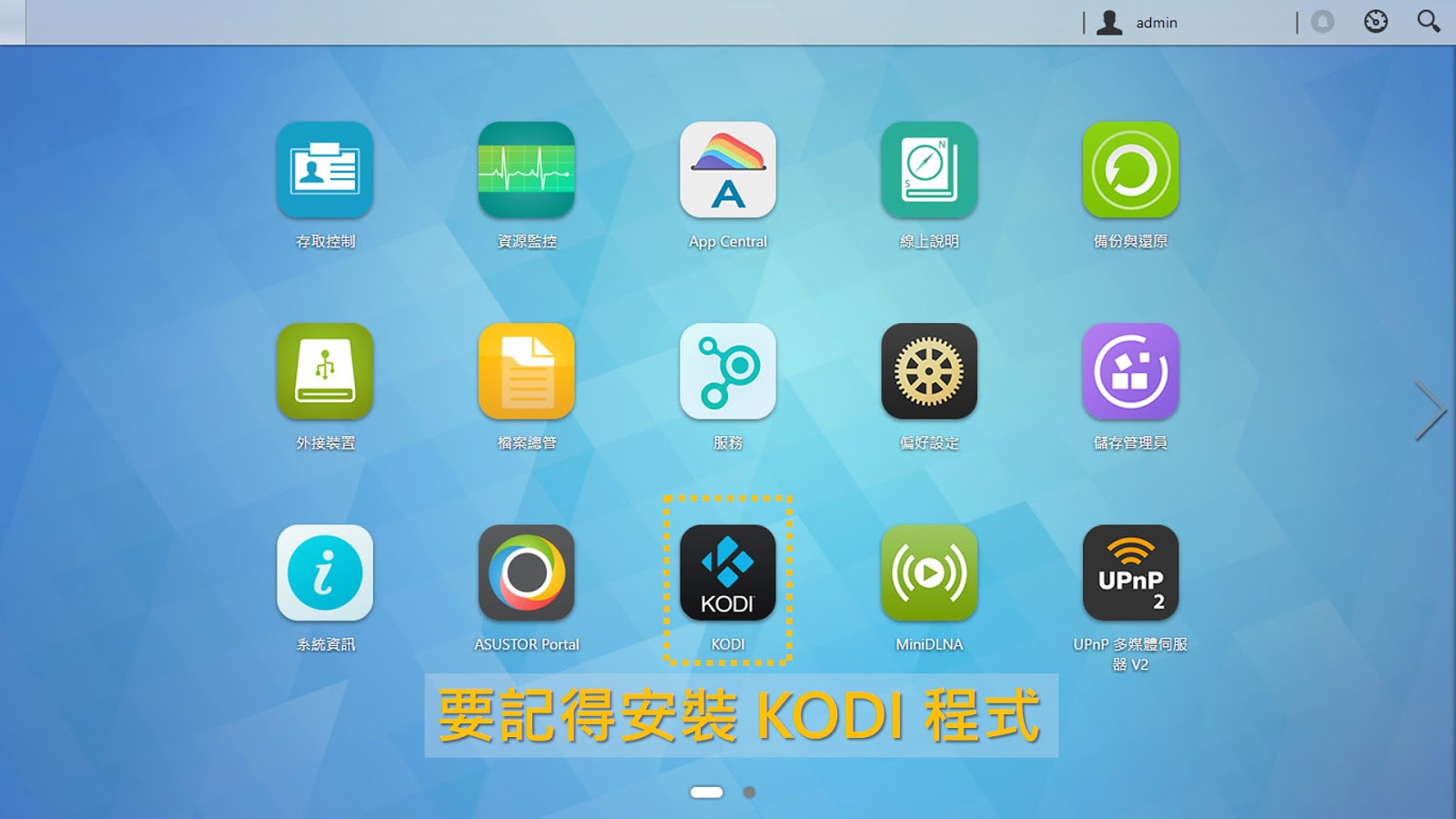

▼ 記得華芸 Asustor AS6404T NAS 要安裝 KODI 程式。
▼ 在 ADM 網路瀏覽介面中打開 KODI 程式,會出現要你將華芸 Asustor AS6404T NAS 用 HDMI 接到電視上的說明。

▼就先讓我們用影片來大略瀏覽一下華芸 Asustor AS6404T NAS 接上電視後所表現出來的強大影音功能吧! 不只可以看電影、聽音樂、看自己所拍的照片,還可以看 Youtube 和 Netflix(需有帳號)。
▼ 底下就是 KODI 程式的介面,可以看到左邊選單有電影、電視劇、音樂、音樂影片、電視、無線電廣播、附加元件、圖片、影片..等功能,可以說功能非常強大。像是我有預先設定電影、電視劇、音樂和圖片資料夾,所以可以看到選擇電影時,旁邊會出現很多影片的選單,選單是根據我自己的華芸 Asustor AS6404T NAS   電影資料夾自動上網抓取產生的,是非常方便的功能。

華芸 Asustor AS6404T NAS 只要有 LooksGood、SoundsGood 和 Photo Gallery 三個 Apps 就可以搖身一變,變成一台功能強大的雲端影音娛樂伺服器,舉凡只要將電影、音樂和照片放到華芸 Asustor AS6404T NAS 上,就可以讓你隨點隨看影片、隨點隨聽音樂,甚至連自己珍藏已久的照片也可以隨便隨看喔。
▼ 下圖框框裡面就是 LooksGood、SoundsGood 和 Photo Gallery 三個 Apps。接下來就讓我好好來給大家介紹這功能吧!

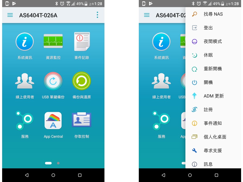

只要下載「AiMaster」,華芸 Asustor AS6404T NAS 也可以輕鬆利用手機或平板來做遠端連線,而且不只可以用手機或平板查看華芸 Asustor AS6404T NAS 還可以輕鬆設定 NAS 各項設定,就像是用電腦和華芸 Asustor AS6404T NAS 連線一般。當然手機或平板還可以下載「AiVideos」來連線華芸 Asustor AS6404T NAS 看電影、下載「AiMusic」來連線華芸 Asustor AS6404T NAS 聽音樂和下載「AiData」來連線華芸 Asustor AS6404T NAS 做資料的複製、刪除、移動和檢視(也可以看照片),同時還可以用「AiData」分享 NAS 中的任何檔案給朋友。
▼ 「AiMaster」後桌面就會出現「AiMaster」的圖示,按下去後執行。

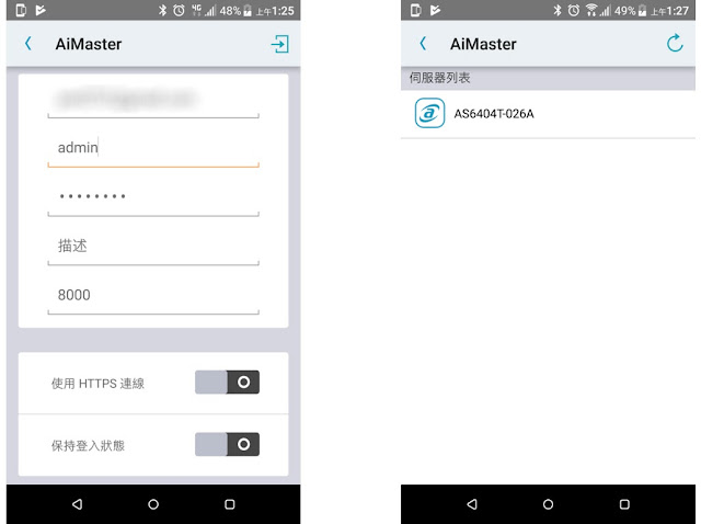

▼ 首先先按上面的「+」號來和華芸 Asustor AS6404T NAS 連線,會要求連線方式,我選擇 Cloud ID 連線。
▼ 輸入 Cloud ID 和華芸 Asustor AS6404T NAS 的使用者帳號密碼後,「AiMaster」的主選單就會出現可以連線的 AS6404T-026A NAS,點下 AS6404T-026A NAS 來和華芸 Asustor AS6404T NAS 連線。
▼ 和華芸 Asustor AS6404T NAS 連線後就可以利用「AiMaster」遠端操控華芸 Asustor AS6404T NAS,可以做各項的設定,也可以將華芸 Asustor AS6404T NAS 關機、休眠或是做其他變更(如右邊圖片)。
▼ 「AiMaster」可以關閉和移除 App ,也有備份和還原的功能。
▼ 「AiMaster」也可以對各種存取做控制和新建使用者帳號和權限。
▼ 「AiMaster」也可以查看 NAS 硬體和狀況(如溫度)和做CPU及記憶體的資源監控。

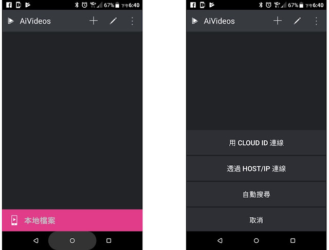

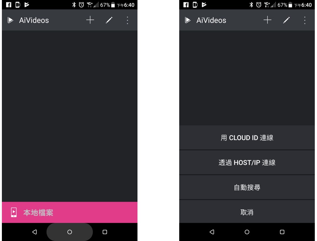

▼ 下載「AiVideos」來連線華芸 Asustor AS6404T NAS 看電影,「AiVideo」下載完後,手機桌面會出現「AiVideos」圖示。
▼ 「AiVideos」連線後,進入就可以看到影片資料庫了,點選影片還可以看影片說明。
▼ 選擇要看影片時可以選擇影片的播放解析度,建議依照手機所在區域的網路速度來決定要用什麼畫質來看,基本上 480p 以下影片是不會 lag 的,720p 以上就要看網路的速度了。

▼ 要新增使用者或是替已經有的使用者改變權限,要先選擇「存取控制」。

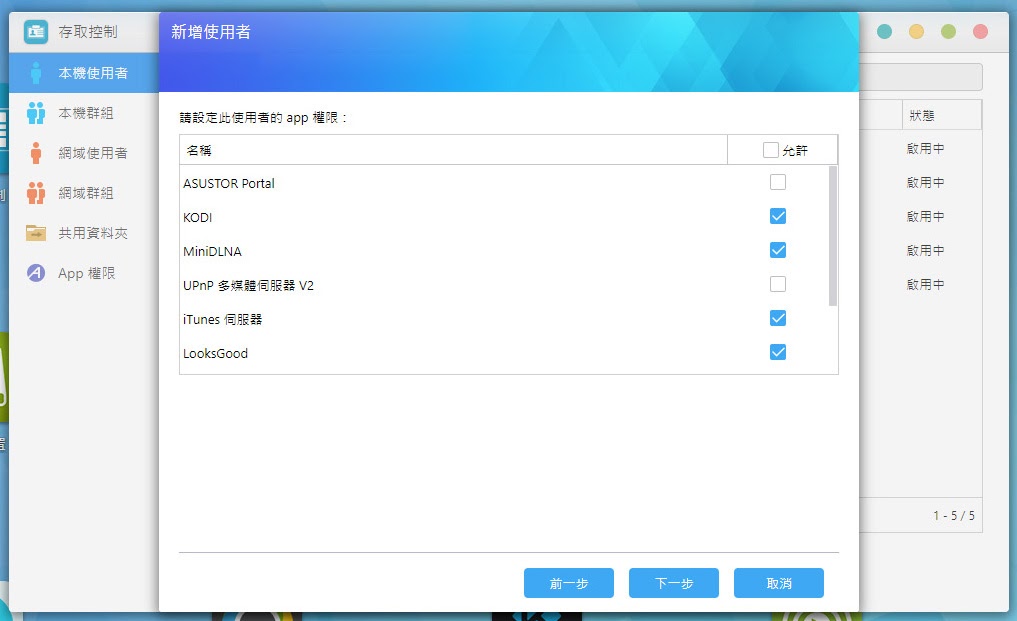

▼ 看是否要幫新的使用者自訂權限或是直接讓新使用者變成管理群組,基本上管理群組是所有程式的使用權限都有,同時也可以存取所有的資料夾。但是很多時候,有一些朋友我只會想在某些程式和資料夾上給權限,所以我在設定上我選擇自訂權限。
▼ 選擇自訂權限後,一開始要先給新的使用者一的群組,如果在這勾選 administration 之後,也等同納入管理群組,管理群組會擁有所有程式和資料夾的使用權,我在這就沒有勾選管理群組。
▼ 幫新的使用者設定 NAS 裡面個資料夾的權限,可依照我想給這位使用者用那些資料夾來決定給什麼權限。DA 是禁止存取、RW 是可自由存取、RO 是只有能讀取的功能。
▼ 可以決定給一個使用者多少的硬碟空間使用。

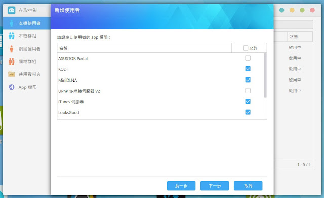

▼ 決定新的使用者可以用那些程式,有打勾的程式才能夠給新的使用者使用。
▼ 都設定後就按完成即完成新增本機使用者了。

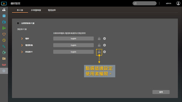

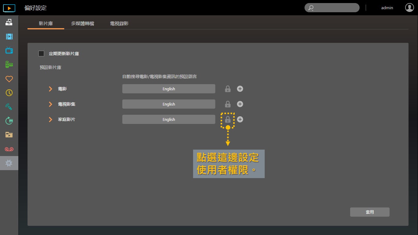

▼ 比較特殊的一點是,就算在「存取權限」設定過使用者的 App 和資料夾使用權限,進到 LooksGood 裡面還是無法看到影片,要 LooksGood 的權限設定過後才可以看到影片。
▼ 進到 LooksGood 裡面的偏好設定去對各個影片資料庫設定權限。
▼ 有勾選「檢視」的使用者才可以看到影片庫的影片,而勾選了編輯則是連影片的資訊編輯和增加及刪除都可以做得到。

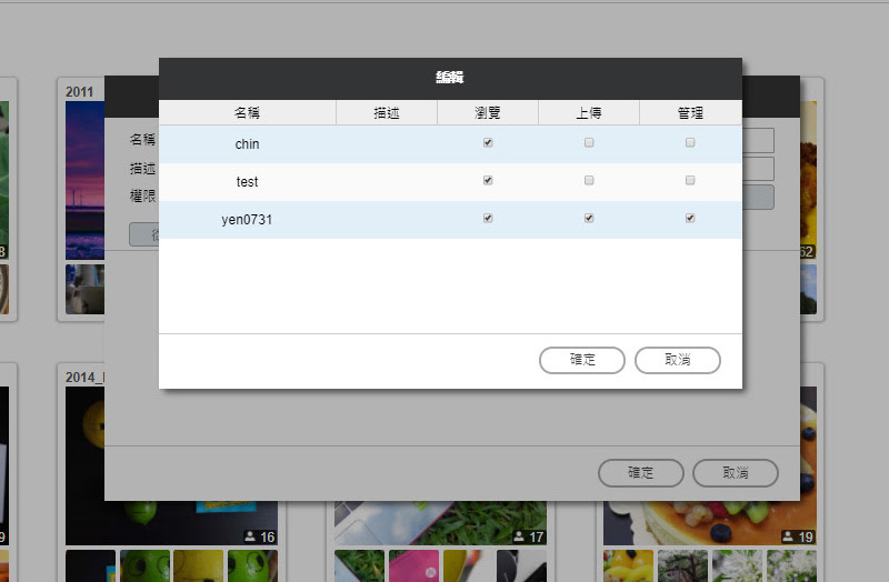

▼ 另外一個程式,Photo Gallery 也是和 LooksGood 一樣,需要幫照片資料夾做權限的設定,有被設定可瀏覽的使用者才有辦法看到 Photo Gallery 中的照片,沒有被設定權限的使用者是什麼都看不到的。

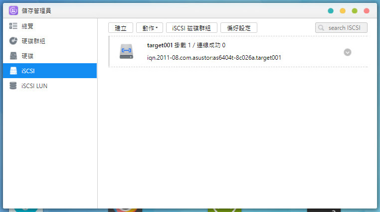

▼ 選擇 ISCSI ,並選擇「建立」
▼ 選擇建立 SCSI target(目標)和 iSCSI(磁碟)

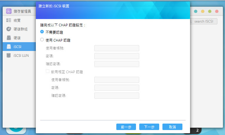

▼ 選擇 iSCSI 建立的 target 名稱後按下一步。
▼ 接下來就是選擇要不要做 CHAP 認證(透過設定的使用者帳號/密碼進行身分驗證),這裡我因為只是做測試,所以我是選擇不需要認證。
▼接下來選擇建立一個新的 iSCSI LUN,並選擇 LUN 的容量,我選了 250 GB 的空間來使用。
▼ iSCSI LUN 建立好之後,會出現下面的訊息,按下完成後,就在華芸 Asustor AS6404T NAS 中建立了一個 iSCSI LUN 空間。
▼ 可以看到「儲存管理員」的「iSCSI」中有出現了一個 target001 的空間,不過可以看到並沒有任何電腦和 iSCSI Lun 空間連線。

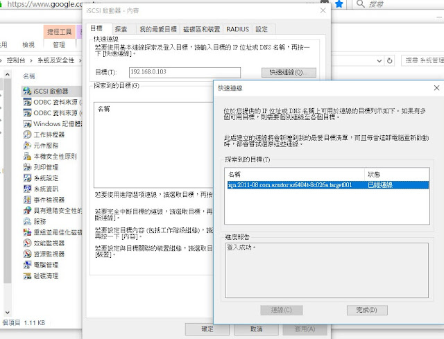

▼ 開啟「iSCSI 啟動器」程式後在目標的地方打上華芸 Asustor AS6404T NAS 的 IP(這邊我打入的是 192.68.0.103),之後再按「快速連線」來連線。
▼ 電腦和華芸 Asustor AS6404T NAS 的 iSCSI LUN 硬碟連線成功後就會出現「已經連線」的字樣。

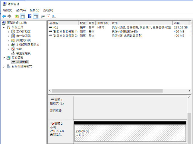

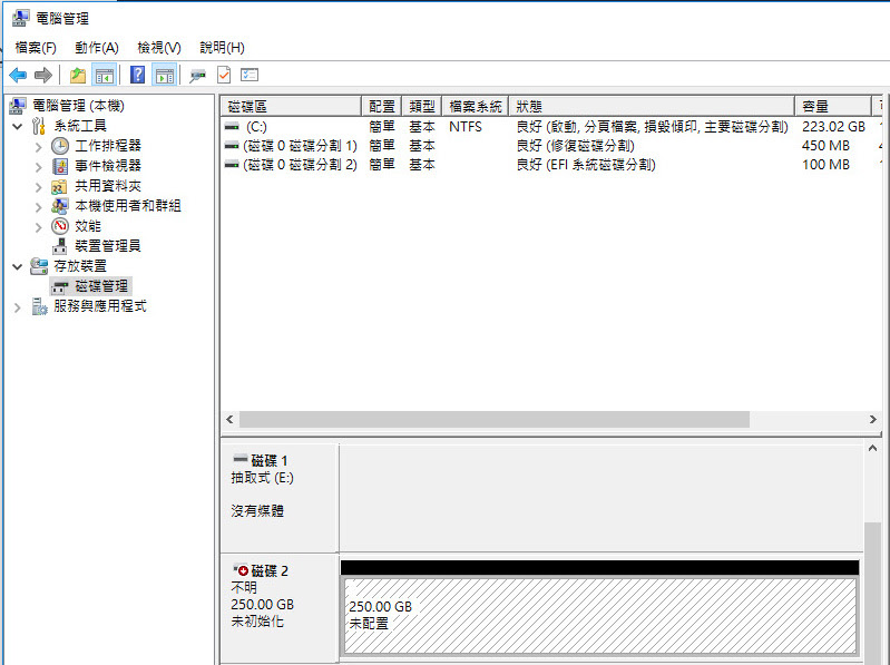

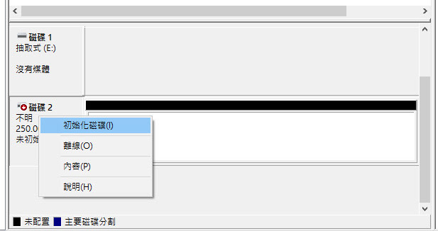

▼ 這時候到「電腦管理」中的「磁碟管理」中,可以看到有一個不明的磁碟2。
▼ 這時候當然就是要初始化磁碟。
▼ 初始化磁碟完成之後,要再幫硬碟「新增簡單磁碟區」並格式化之後才能使用華芸 Asustor AS6404T NAS 的 iSCSI LUN 硬碟。

當然功能強大的華芸 Asustor AS6404T NAS 在下載東西上也是有非常實用的 App 的,只要安裝「下載中心」App ,要用 torrent 下載或是用網址下載都是輕而易舉的事情,這樣就可以用華芸 Asustor AS6404T NAS 全天候下載檔案不中斷。
▼ 首先,先安裝「下載中心」App。
▼ 第一次開啟「下載中心」App 時,要先指定下載後的軟體放在哪邊,我這邊是選擇華芸 Asustor AS6404T NAS 裡面的 Download 共用資料夾。

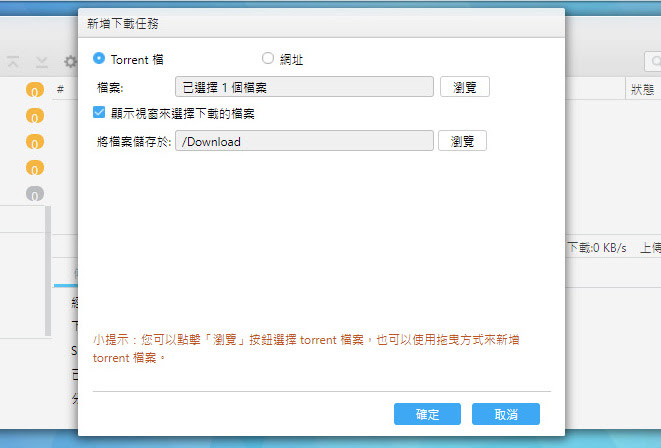

▼ 下載方式可以選擇用 Torrent 檔或是網址下載。對 ! 沒看錯,「下載中心」支援 Torrent 檔的 BT 下載方式和抓取免費空間的網址下載,這真的是很方便的軟體,我在這先以 Torrent 檔下載來做示範,所以選擇 Torrent 檔案下載。
▼ 到自己的電腦裡面選擇 Torrent 檔案,選擇好後按確定。
▼ 按下確定後,可以瀏覽要抓那些檔案,這時可以再勾選所想要的檔案下載。
▼ 放著跑就可以囉! 時間到就抓好了,這樣是不是很方便呢!

▼ 到「App Central」下載「Takesay」軟體。
▼ 「Takesay」介面很簡單,非常清楚使用。

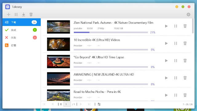

▼ 點「+」來貼上影片網址,以下我以下載 4K Youtube 4K 影片為例子(這些影片僅供我測試之用,測試完功能就移除了) 。
▼ 選擇下載後影片要放的位置。
▼ 有些影片網址,其實是一次有很多影片的連結,這時就可以選擇要下載那些影片,勾選要抓的。
▼ 影片下載中是這個樣子。
▼ 下載完的影片會顯示其資訊,點選可以播放,或是在電視中用 KODI 撥放也可以。
