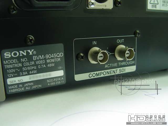

當初賣掉PVM-9044Q  就是YPbPr的問題
後來找到BVM-9045QD   有D才有對應 "SDI"
