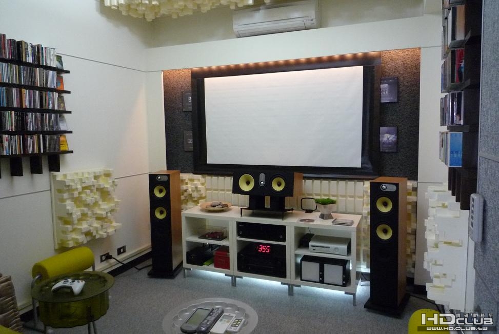

目前小弟的視聽室是使用投影機1080p
空間已經有做全遮光(窗戶封了)
整體看起來影像畫質已算相當滿意
但整體空間是以白色為主(左右牆天花板)
看較亮的電影片段時牆壁會反光
有想把視聽視全部漆成黑色的或灰的
來讓畫質更好
但很好奇這樣能提升多少
畢竟把視聽室搞的黑漆漆是需要點勇氣的
希望能幫小弟解答疑惑
另外漆要如何選擇比較好呢
是要去類似(特力x)那種請他們調嗎
希望有實際經驗或知道的
提供意見分享
謝謝!

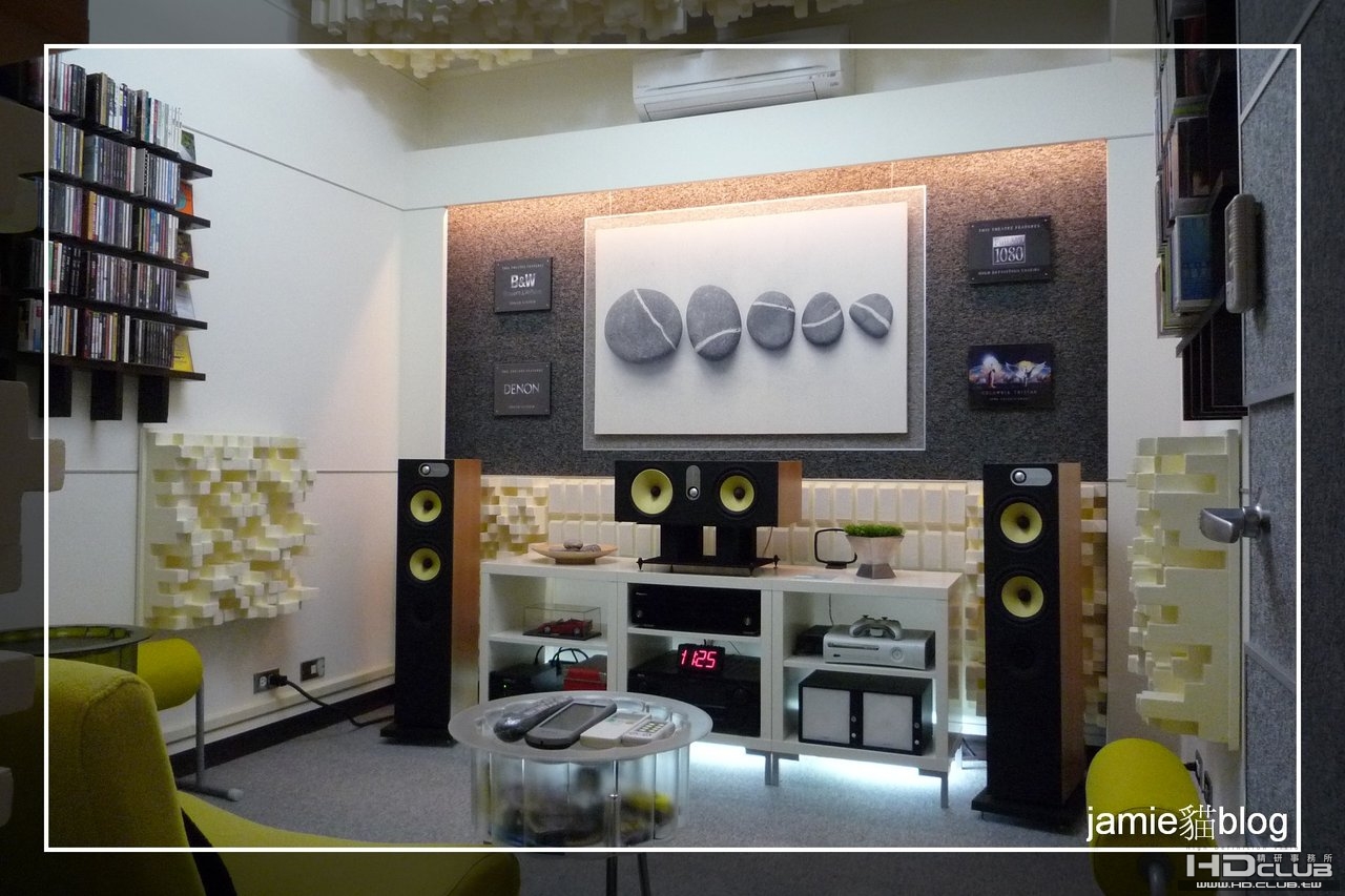

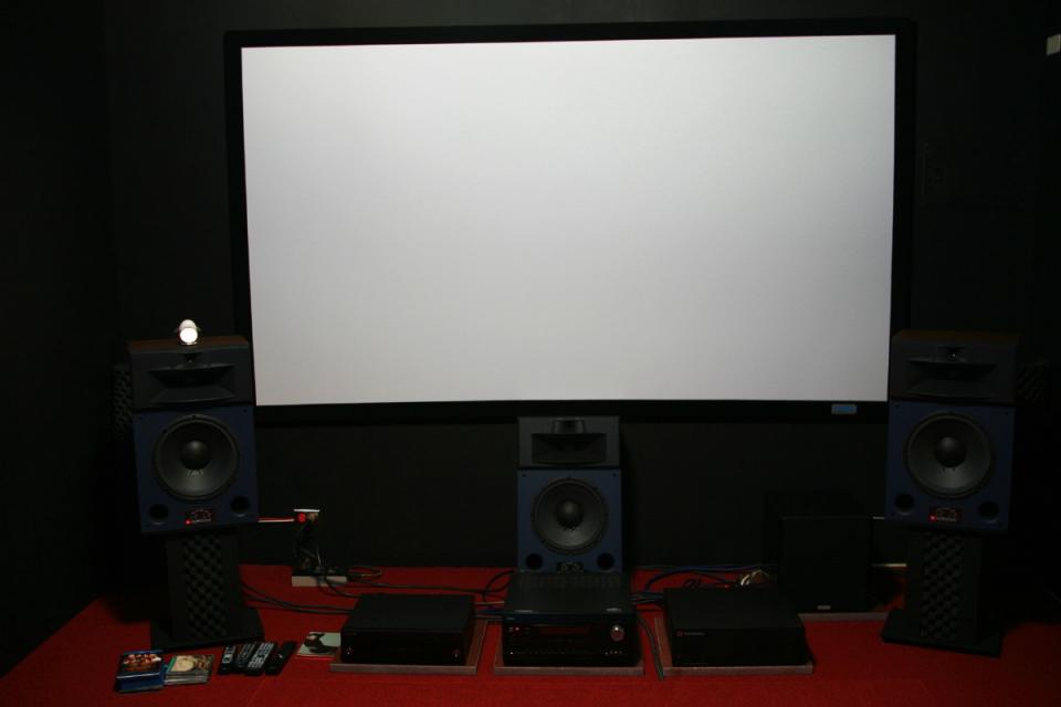

這是目前視聽室的現況
(有空再另外po文跟大家分享完全diy的視聽室)
補上一張布幕放下的照片

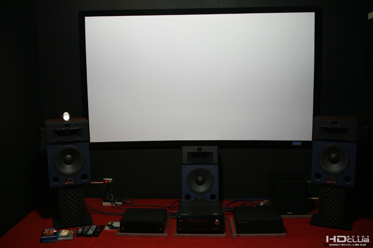

這個我有經驗,而且是同一套系統,變黑前跟變黑後的差異,只能說差~~~~~很大(誤)。差~~~多少沒辦法量化,只能說這是我在整個video裏面花最少錢約2500,但是效果最值得的花費。
全黑一般人可能沒辦法完全接受,我的建議是上方塗黑就好,側面用黑色吸光的窗簾兼吸音。
LibraC兄也是這樣做,他有吸光簾拉上前後的屏攝,光看照片的差異就頗大了。
b&q可以調出,跟他們講平光全黑即可,其實也是可以考慮帶點顏色,吸光效果還是很好,但開燈的效果就不太一樣了,感覺會比較好。平光黑看起來真得有點死黑。
[ 本帖最後由 r88522726 於 2009-4-26 02:47 編輯 ]

發表於 2009-4-26 21:10:38 | 顯示全部樓層
專屬視聽室…真是太夢幻了~
連門看起來都是專業的隔音門。
羨慕
 樓主| 發表於 2009-4-26 21:37:10 | 顯示全部樓層
回復 #11 busykevin 的帖子
門是隔音門沒錯啦~
只不過是自己diy的
原本實木門用矽酸鈣板+地毯背面有止滑橡膠那種
類似做三明治一樣
一層一層施工上去
再用修邊鋁條修邊
效果還不錯
如果加上緊迫式把手
會更好

我是用力立邦漆平光黑(B&Q調的)畫質差很大~

我也是在B&Q調的不反光漆
不過,不是黑的,而是很深很深的藍色,白天或燈光照起來比較不沈重
但關燈看投影機時有接近黑色的效果
整個房間都漆,除非是專用視聽室啦,要不然真的很沈重(這點站長西楓兄十幾年前就這麼做過了)
我目前是在銀幕附近(前方大約一公尺)的天花板和牆壁這樣處理
效果就相當好
平時居家的感受也不會受到太多負面影響

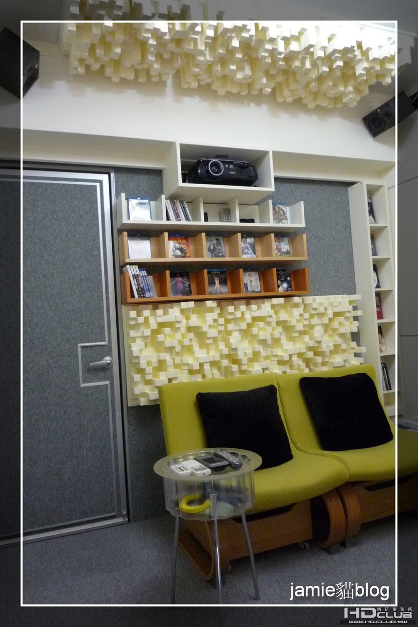

發表於 2009-4-27 15:38:06 | 顯示全部樓層
請問jamie兄,您的epson投影機既然有做個外框,為何還是用倒掛的所在上面而不是平放在外框裡? 是有什麼考量嗎?
 樓主| 發表於 2009-4-27 18:03:06 | 顯示全部樓層
回復 #19 superyfc 的帖子
加裝外框其實主要是為了美觀啦
因為投影機就在頭上位置
裝個外框希望多少也能降低一點點運轉音量
原本想多做蓋子只露出鏡頭(不過怕無法散熱)
用倒吊安裝另個原因是因為投影距離佈幕只有3公尺而已
沒用倒吊無法正確投影到原本布幕上
鎖在外框也感覺比較安心點
